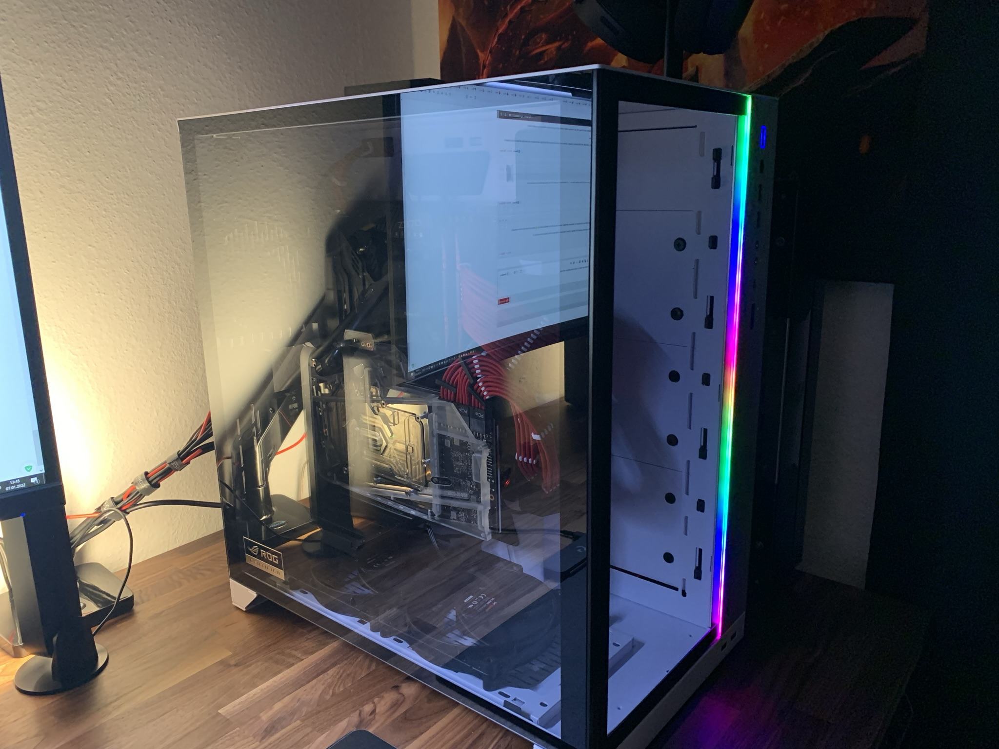

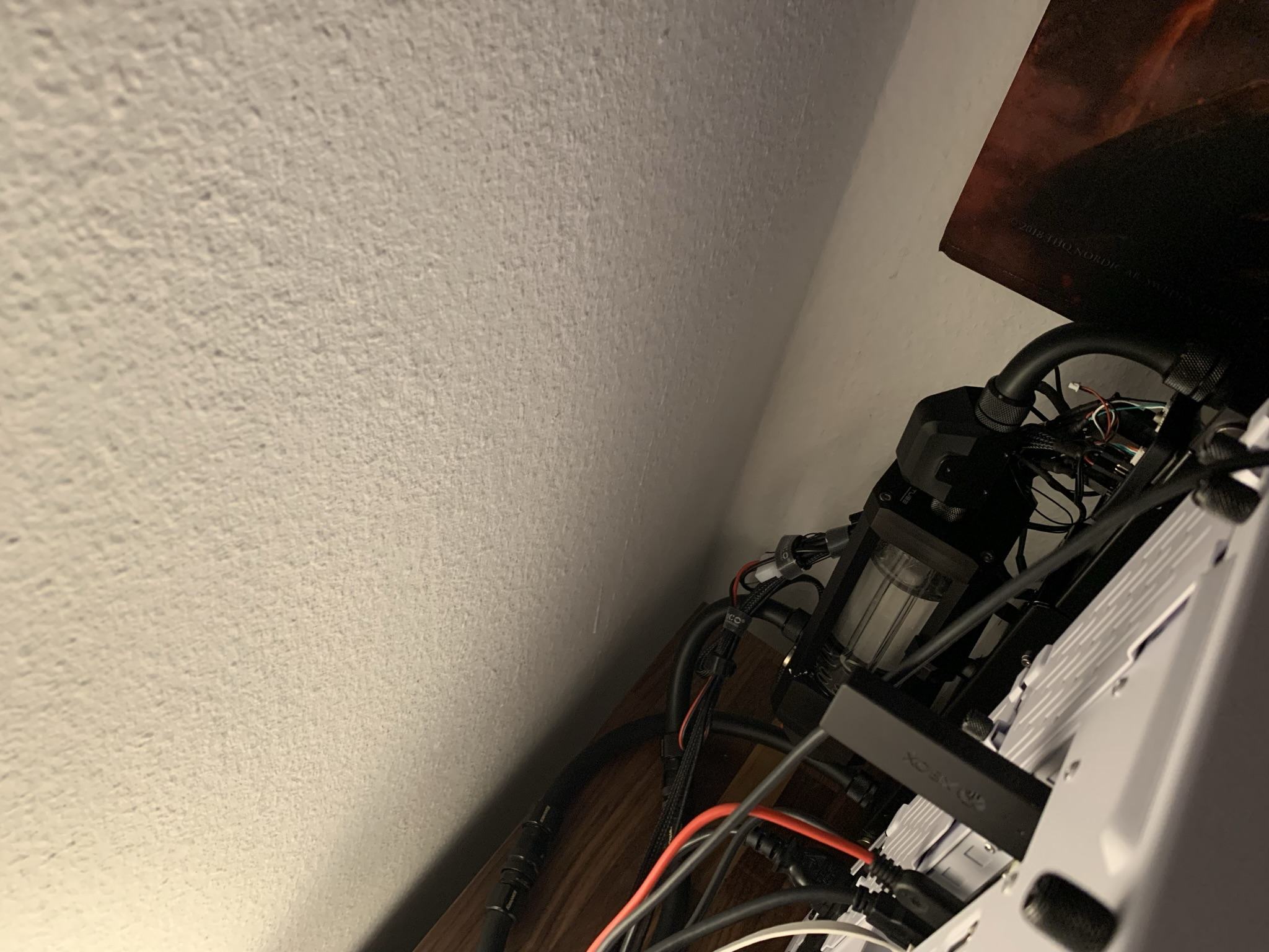

Ein kurzer Zwischenstand:
es ist schon fast alles da - aquacomputer hat mir die Sendung ohne Fittinge geschickt und ich müsste es telefonisch mitteilen. Amazon hat auch eine Sendung verloren :) Watercool hat noch nichts versendet.
Frage - ich habe ein Aquaero 4 inkl. Powerbooster bei mir gefunden. Kann ich es irgendwie sinnvoll im Rechner nutzen? Kann man es überhaupt ohne Display sinnvoll nutzen?

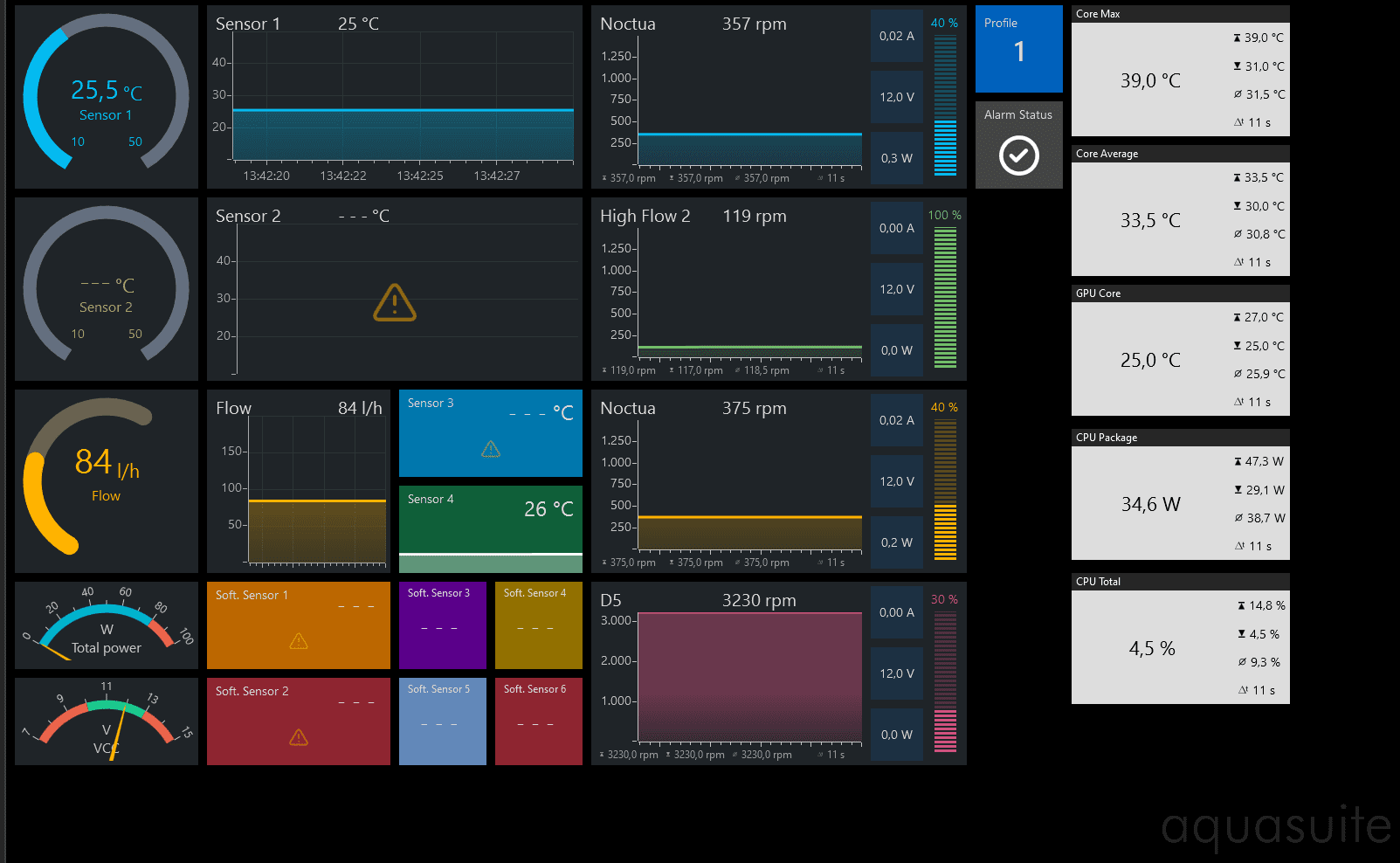

Es hat zwar lange gedauert, aber es hat alles im Endeffekt geklappt :d Die Werte sind mMn ok (ich habe aktuell leider nur ein Bild mit den Idle-Werten), das System arbeitet sehr leise.

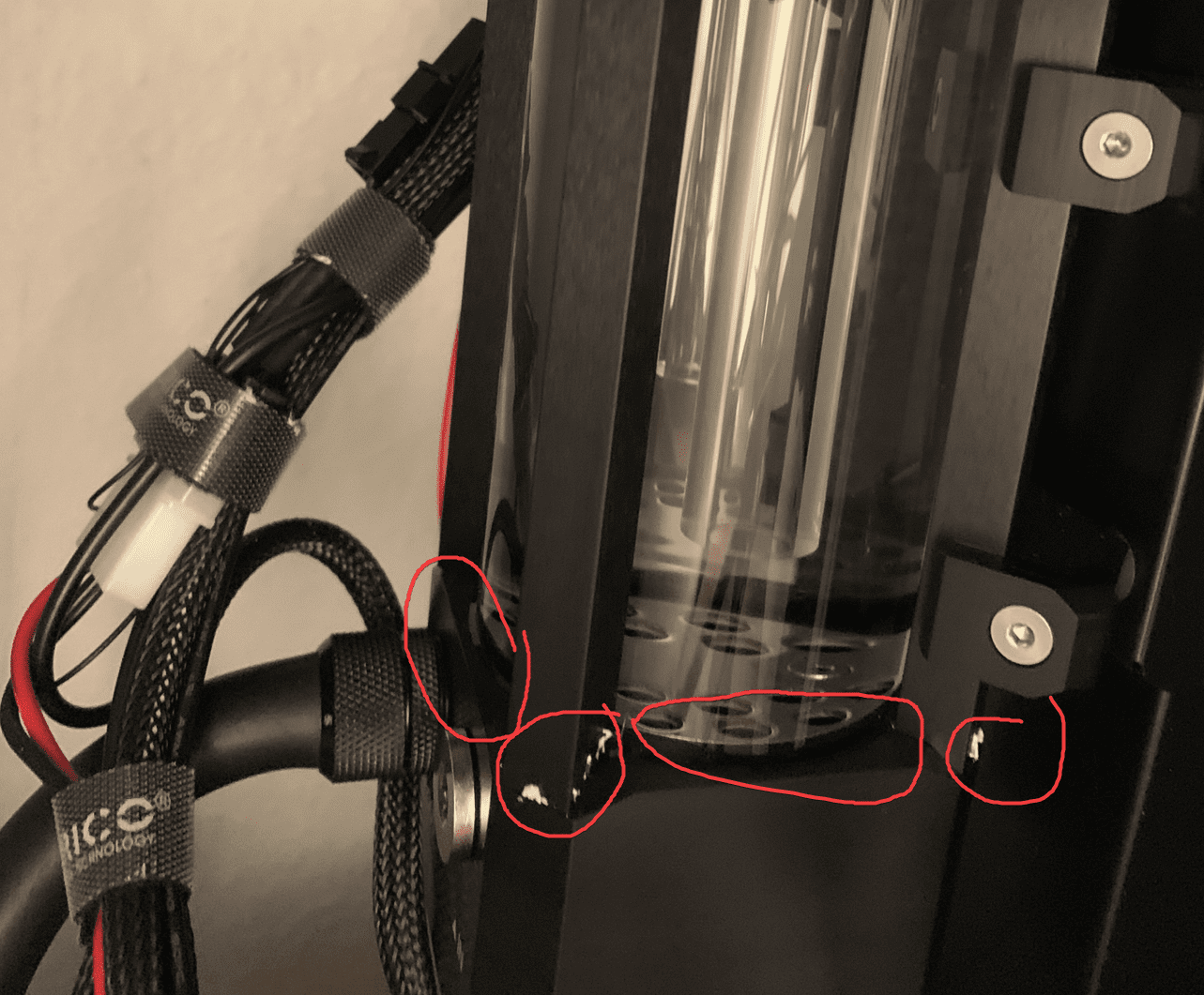

Das einzige Problem habe ich mit dem AGB (Heatkiller Tube 150 Multiport) - im unteren Bereich schein er nicht ganz dicht zu sein (nich dort, wo die Pumpe eingeschraubt wird, sond eine "Etage" höher). Es bilden sich irgendwelche weiße Ablagerungen an dem Block und wenn man den Behälter 180° nach oben dreht, dann fließt ein bisschen Wasser raus. Ich habe den Behälter schon mal zerlegt, aber alles sieht mMn ok aus.
Ansonsten passt alles :) Die Schnelltrenner sind mega! Bin sehr zufrieden.

Genau das hatte ich auch. Schreibe Watercool an, die schicken Dir dann kostenlos einen etwas dickeren Dichtungsring zu und dann ist es dicht.
