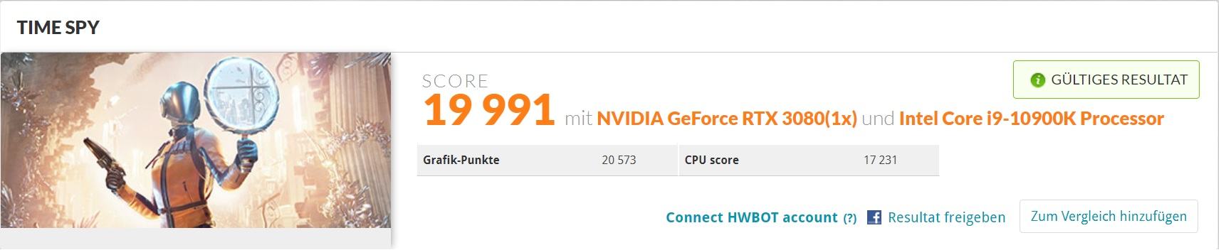

Ich könnte mich nochmal verbessern 2195Mhz AVG Takt im Timespy.
20mOhm Shunt´s denke ich sind genug, mehr würde ich nicht drauf geben da ist man im Safe Bereich, auch wenn natürlich mit noch weniger mOhm mehr geht.
So wird weder der PCI-E zu krass belastet, noch die Rail´s im Dauerbetrieb, das geht noch.
https://www.3dmark.com/3dm/54682774?
Cooles Ergebnis! Was schafft sie denn mit 370 Watt? Und hast du auch ein Surren mit dem EK Block?
