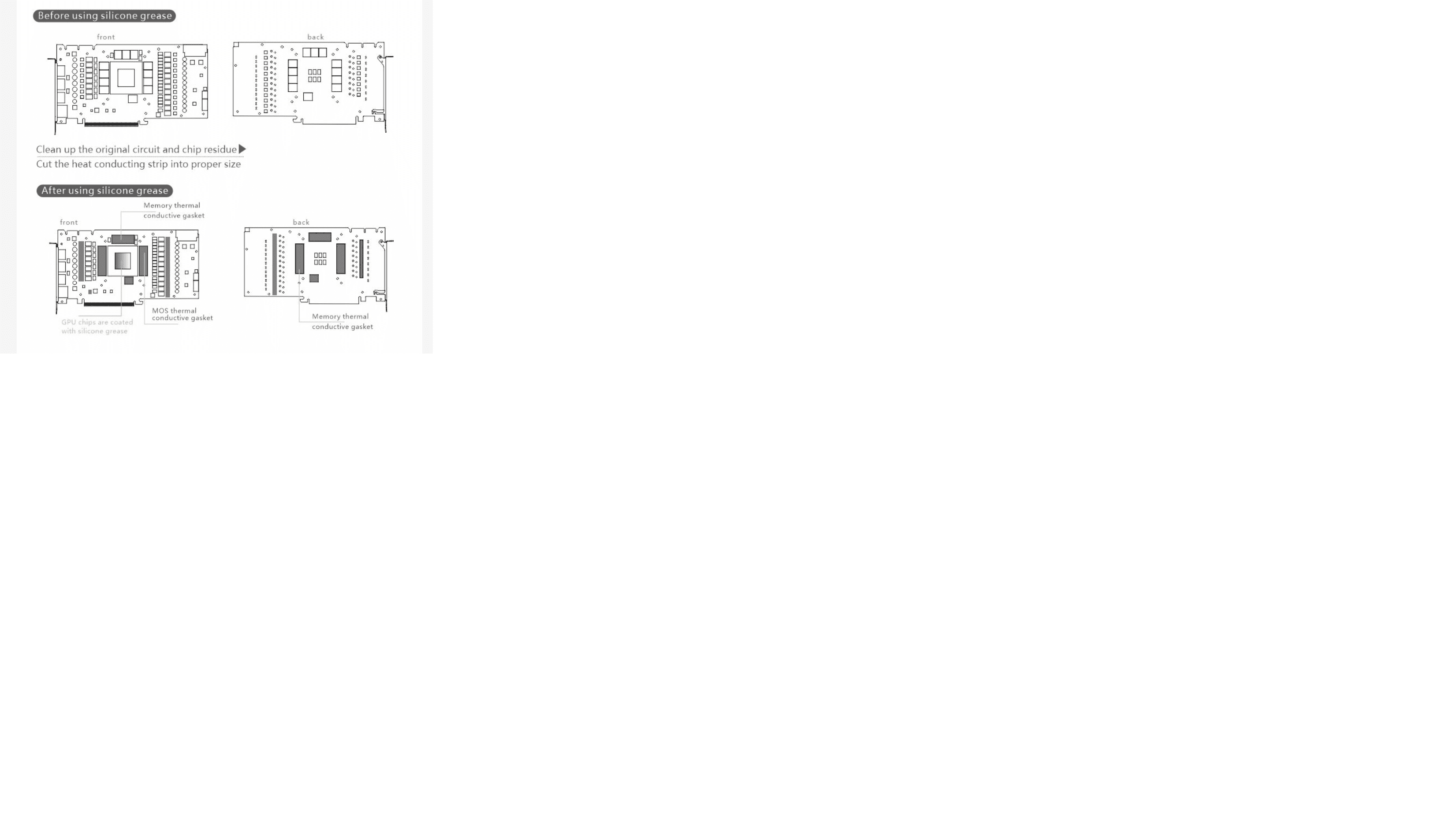

was ich aber jetzt nicht ganz verstehe (Bykski Wasser Block) hier wird doch angezeigt, dass da irgendwelche Pads drauf kommen oder nicht?

Selbstverständlich werden auch bei diesem Block Pads genutzt, allerdings deutlich weniger als beim zum Lieferumfang gehörenden Kühler oder bei Wasserkühlern anderer Hersteller.
Ich rede von der Rückseite der Graka! Da wo keine Rams sind, aber Pads eingezeichnet sind! (siehe rechts unten wo steht.. Memory thermal konduktiv gasket)
Meine Aussage gilt sowohl für die Vorder- als auch für die Rückseite. Aber danke für die Nachfrage, dadurch habe ich erfahren, dass inzwischen eine passende Anleitung für die TUF bereitgestellt wird. Die muß erst seit wenigen Stunden online sein.
