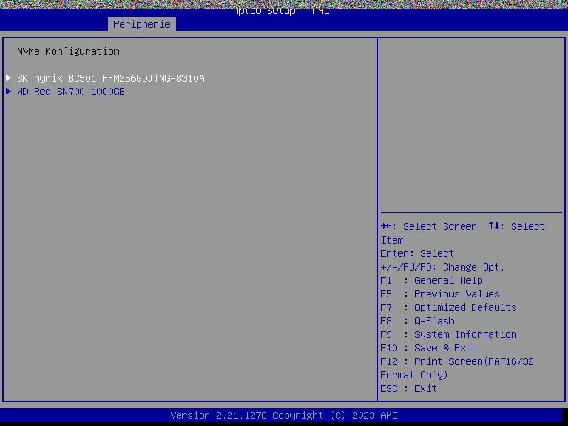

Die Laufwerke werden beide im BIOS erkannt.

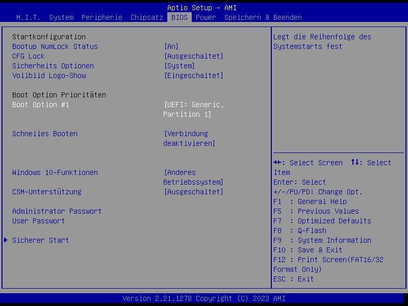

Windows 10-Funktionen, CSM-Unterstützung usw, wie müssen diese eingestellt sein?
UEFI oder CSM muss so eingestellt sein wie vorher. Im UEFI Modus muss das Bootlaufwerk nach GPT partitioniert sein und im CSM nach MBR. Wobei man eine Windows Installation die im CSM Modus gemacht wurde nicht einfach durch Konvertierung des Datenträger auf GPT im UEFI Modus booten kann, da ist eine Neuinstallation meist der bessere Weg, aber man findet auch Anleitung wie man diese dann vermeiden kann.
Was ist denn auf dem Stick? Wenn es ein Windows Installationsmedium ist, dann boote es doch mal, drücke dabei die Tastenkombination Shift+F10, um eine Eingabeaufforderung zu öffnen und startet dort DISPKART und dann List Disk um zu sehen wie die SK Hynix parrtitioniert ist. Oder stelle halt einfach mal zwischen dem UEFI und CSM Modus um.

Was ist denn im BIOS bzgl. UEFI und CSM und dem Bootmodus eingestellt? Bei GPT sollte es UEFI (only) sein.
Eine neuinstallation des Boot-Loaders hat geholfen. Das Laufwerk wird num im UEFI angezeigt und es kann davon gestartet werden.
