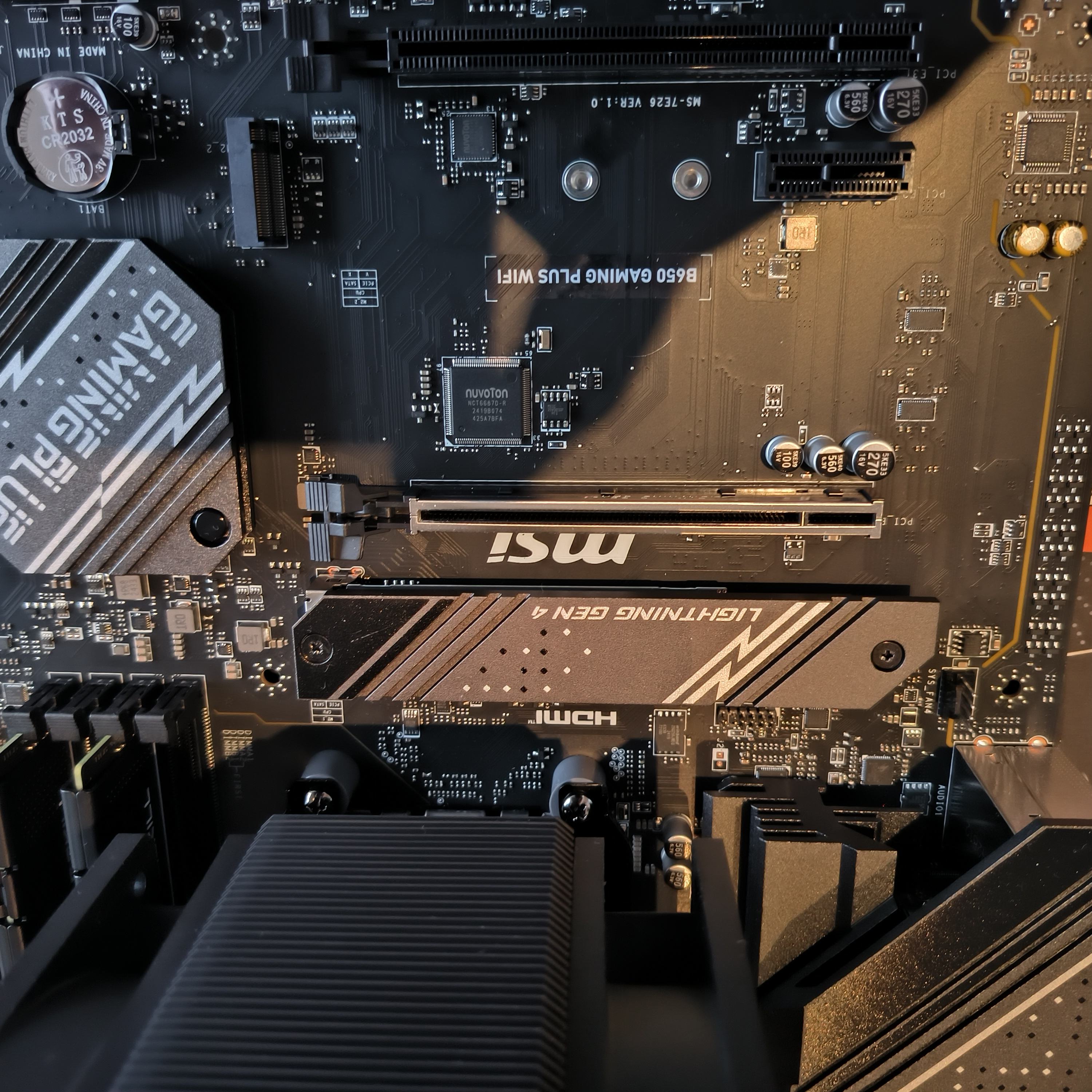

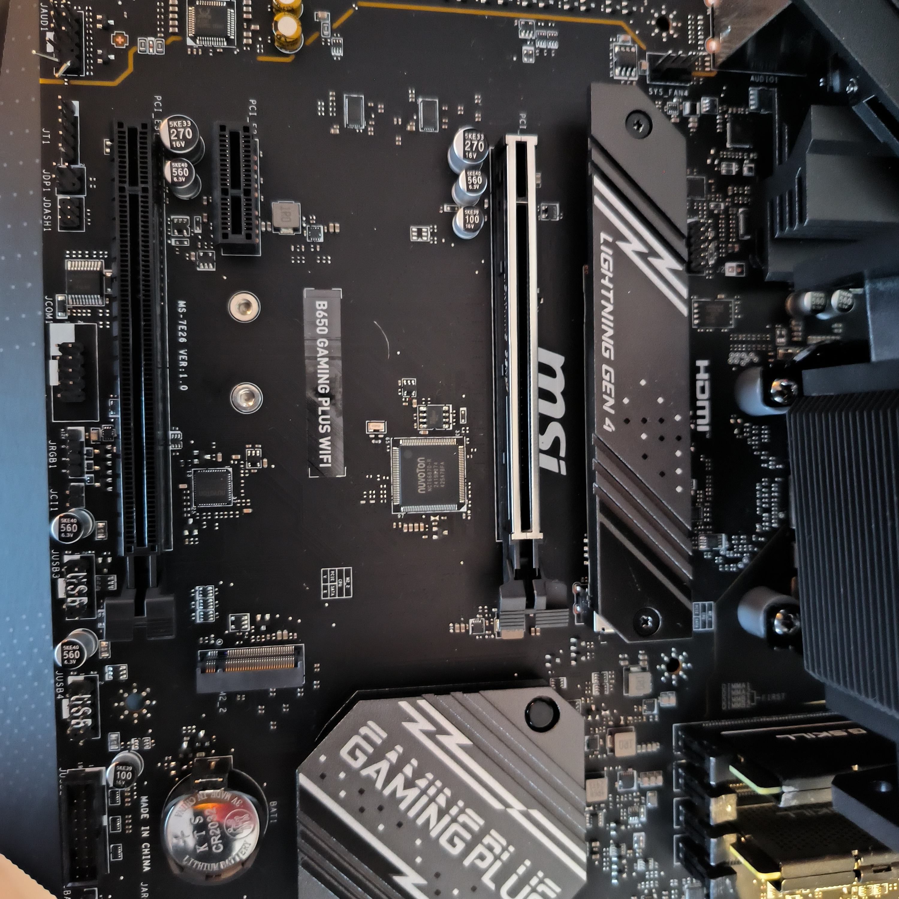

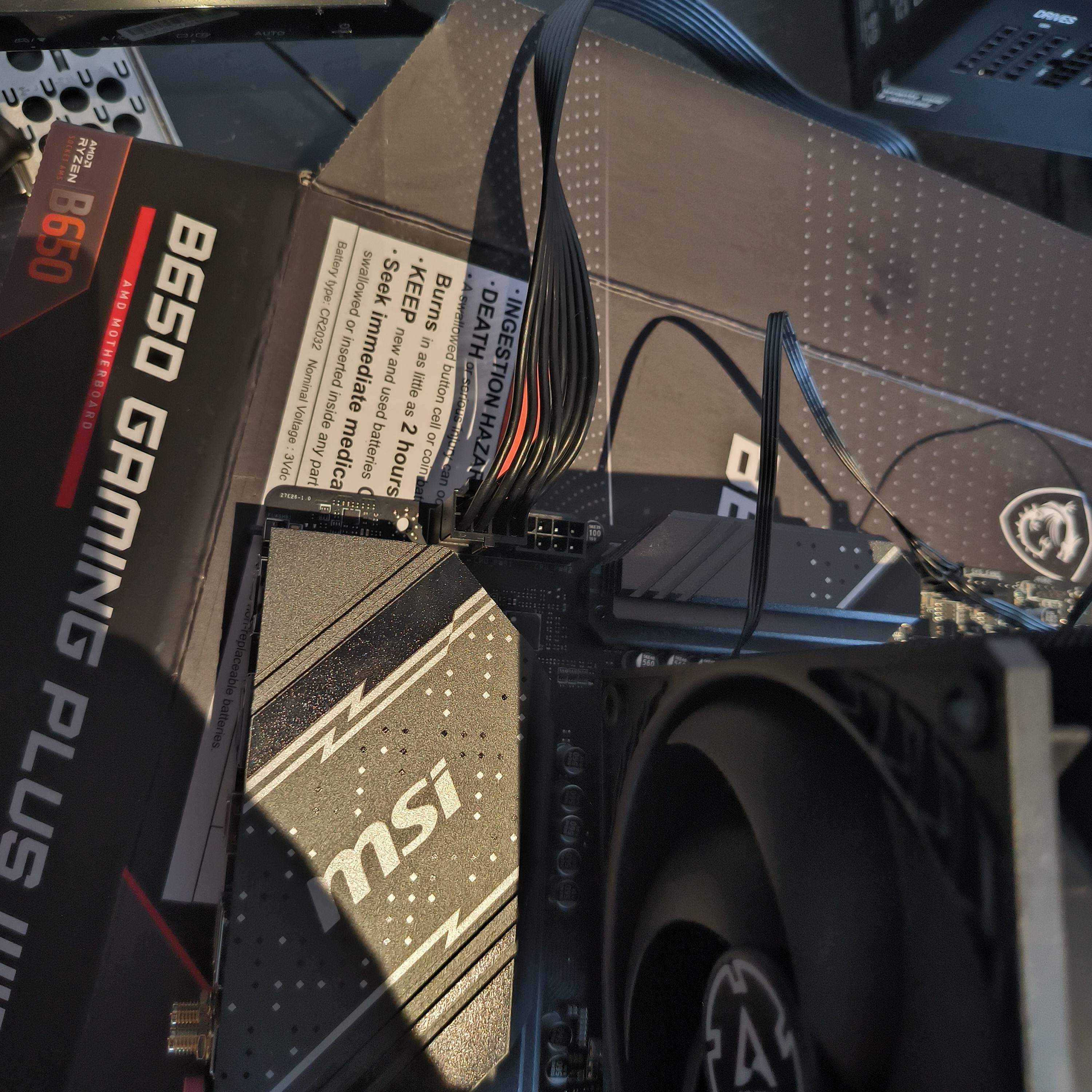

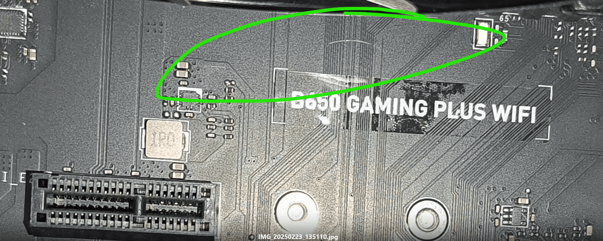

Wenn der Stecker ordentlich gesteckt ist, wie es in dem weißen Kästchen auf dem Mainboard steht, dürfte das der Fehler nicht sein.
ich bin mir gerade nicht sicheraber das sind soweit ich sehe eigentlich die Schrauben, die man fürs netzteil nutzt. kann mich aber auch täuschen

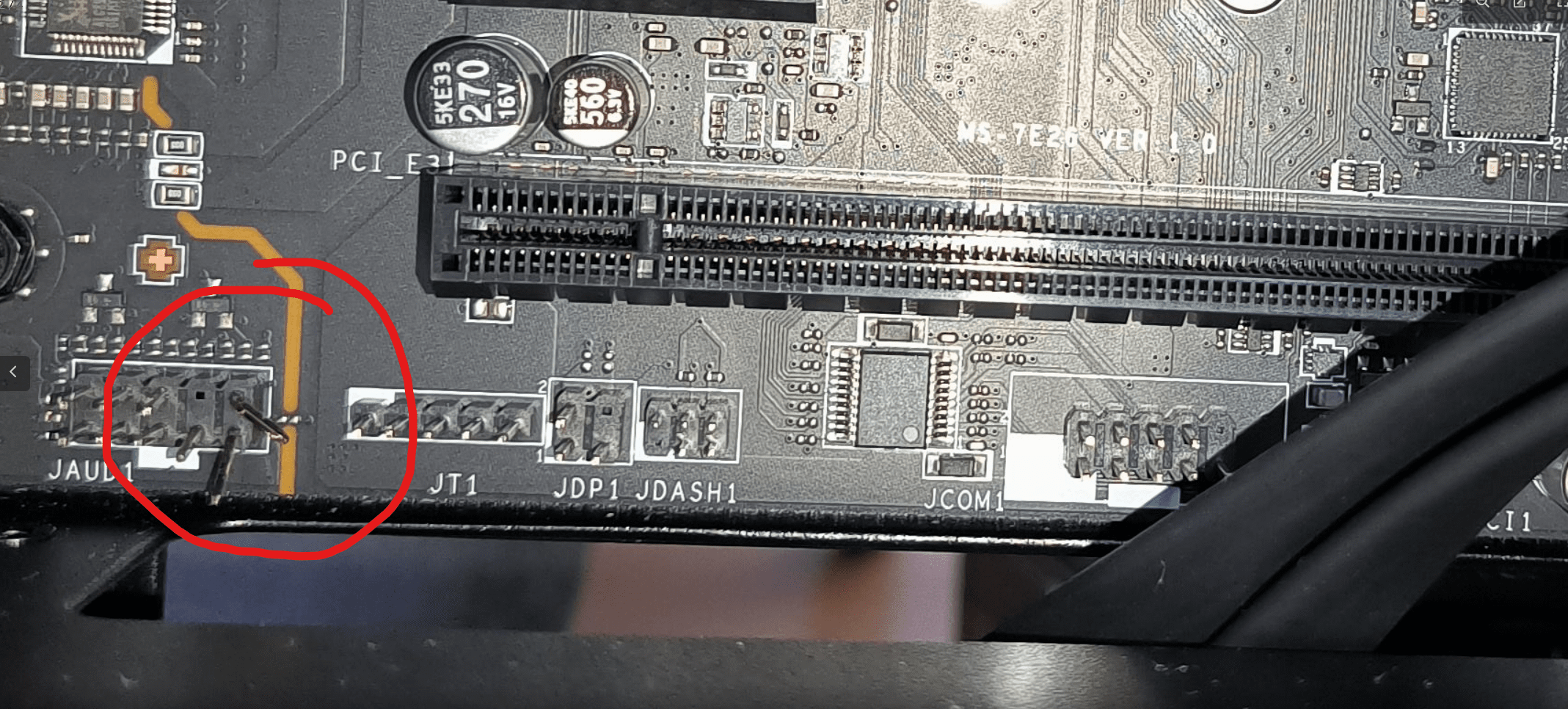

Das quadratische (große) Kästchen wo JFP1 steht. Über der Beschriftung V2_1. Links neben der SYS_Fan_3 Beschriftung.
ich denke nicht. du musst vermutlich größere abstandshalter haben den die schrauben würden in die normalen abstandshalter, so wie ich sie kenne, quasi nicht reingehen.
dein audioconnector sieht auch etwas mitgenommen aus :d

also das mainboard sitzt bombenfest
Hab ich ja oben schon geschrieben :( , weiterhin ist das ein Weltuntergang oder kann man auch gut ohne? bzw kann man es reparieren? wenn ja, wie?
man kann die pins von dem connector gerade biegen aber nicht ruckartig sondern langsam. kein beinbruch
der rechner geht nicht an richtig?
ich weiß das ist jetzt nervig aber ich würde das board ausbauen und auf dem karton legen und nur das nötigste dran machen
1x cpu strom (nur einer von beiden)
1x mainboard strom
kühler drauf und den frontpanelconnector anschließen
und versuchen zu starten
die pins im sockel sind alle heile?

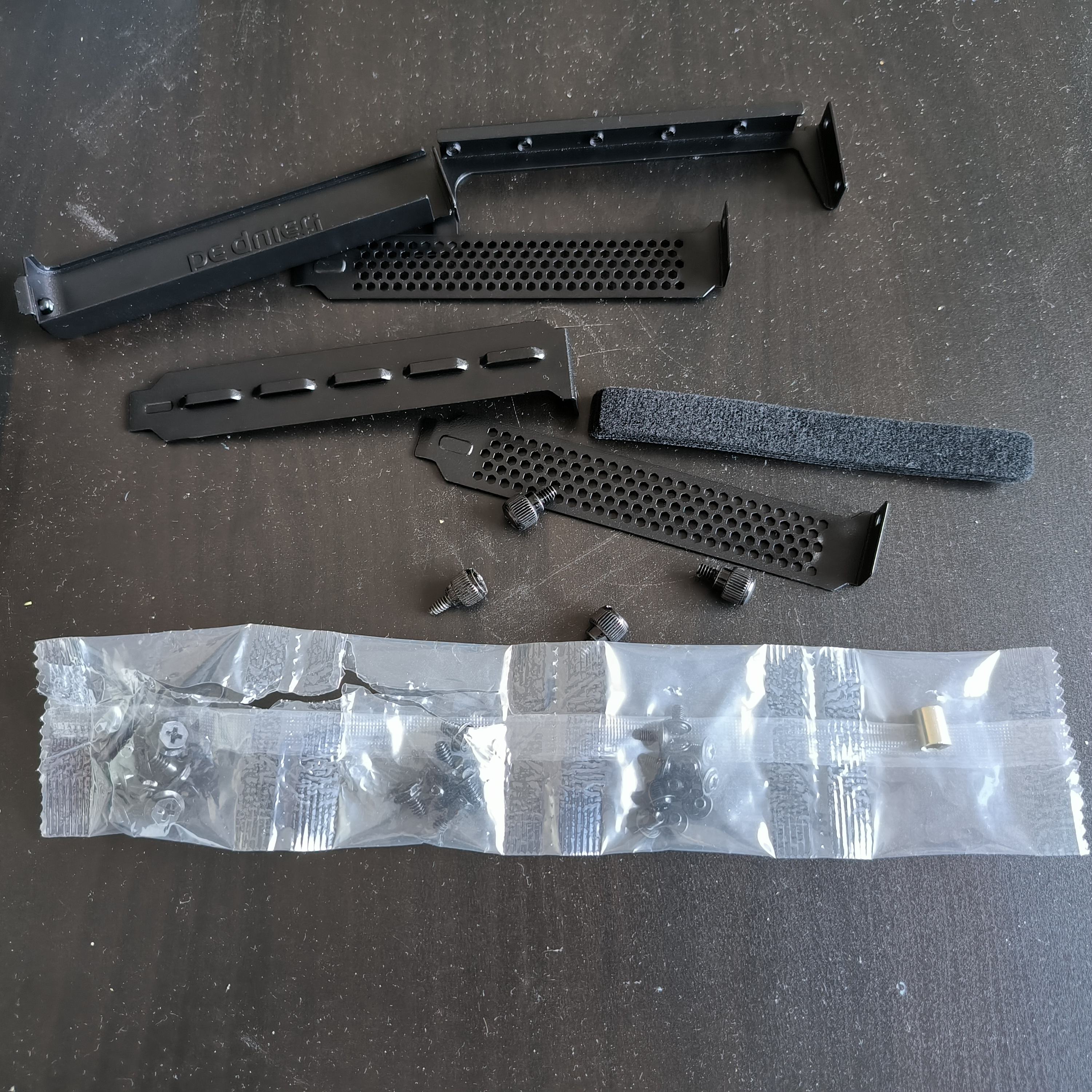

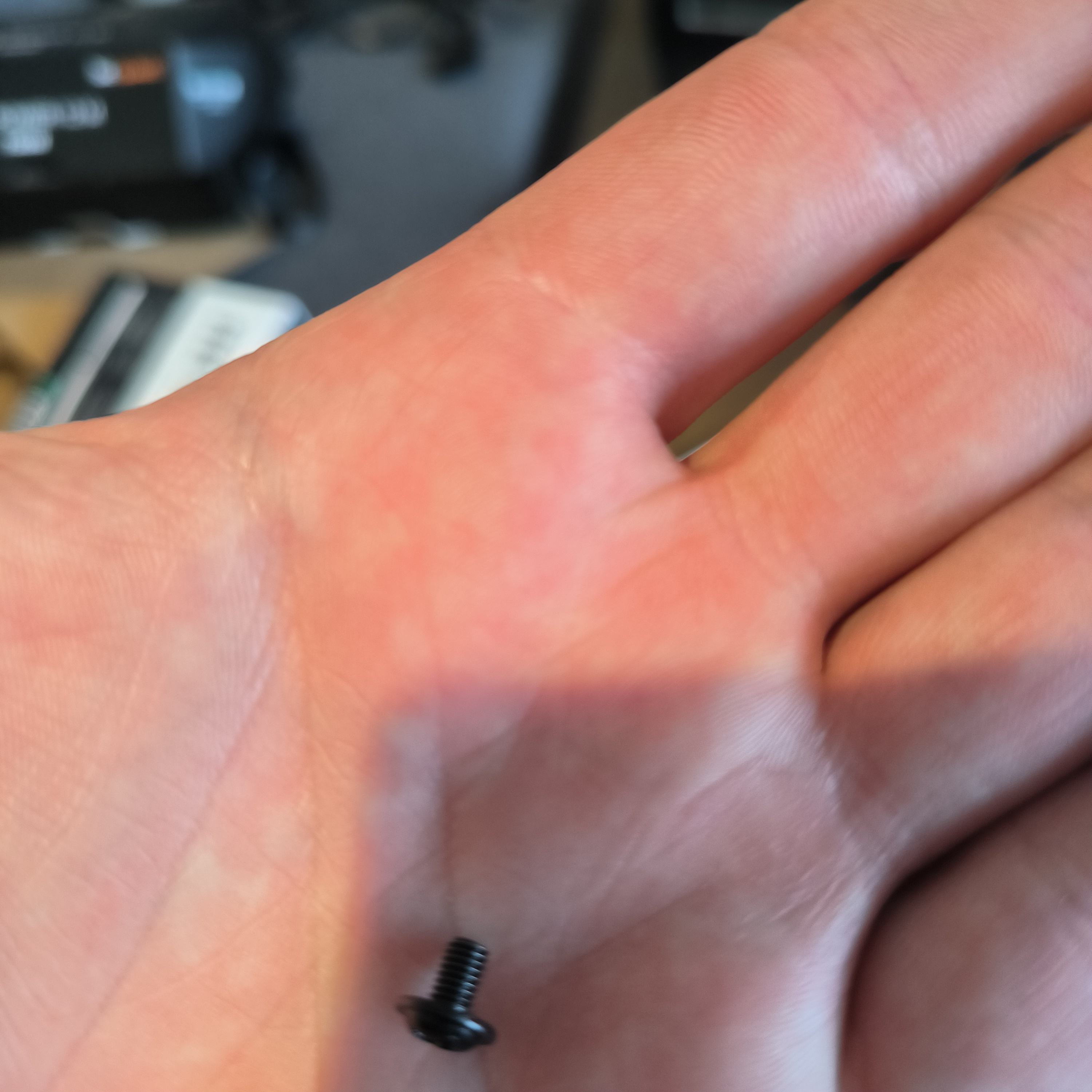

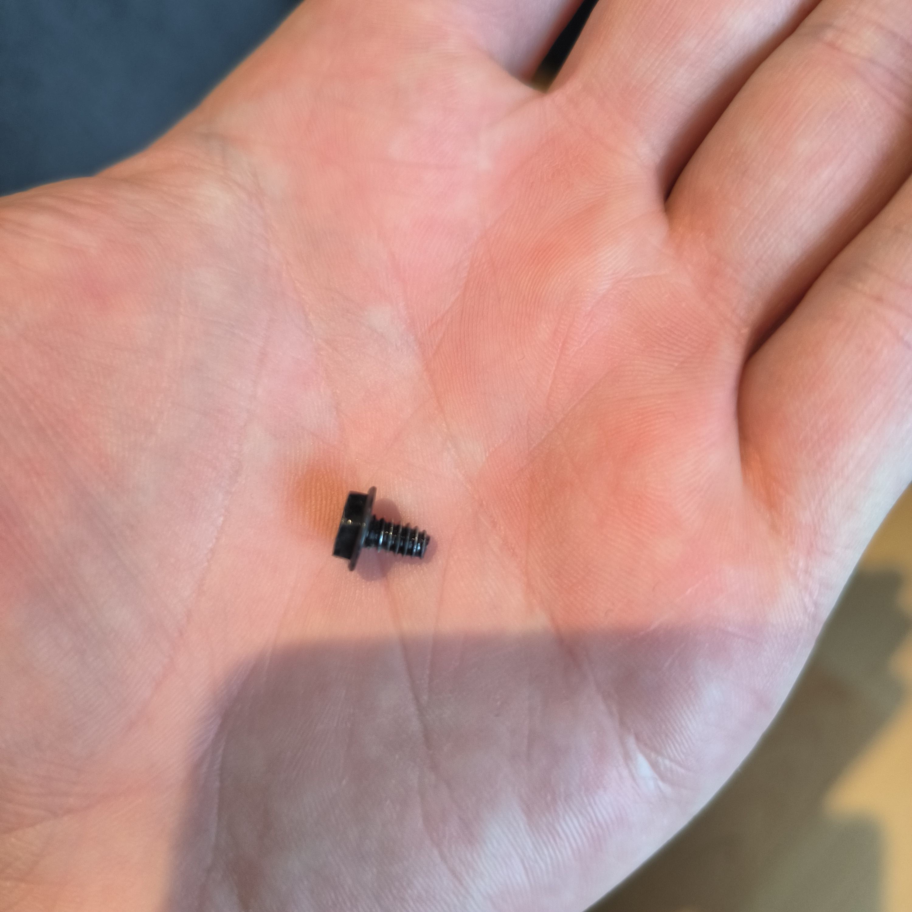

Das sind die Dinge die ich noch über habe.

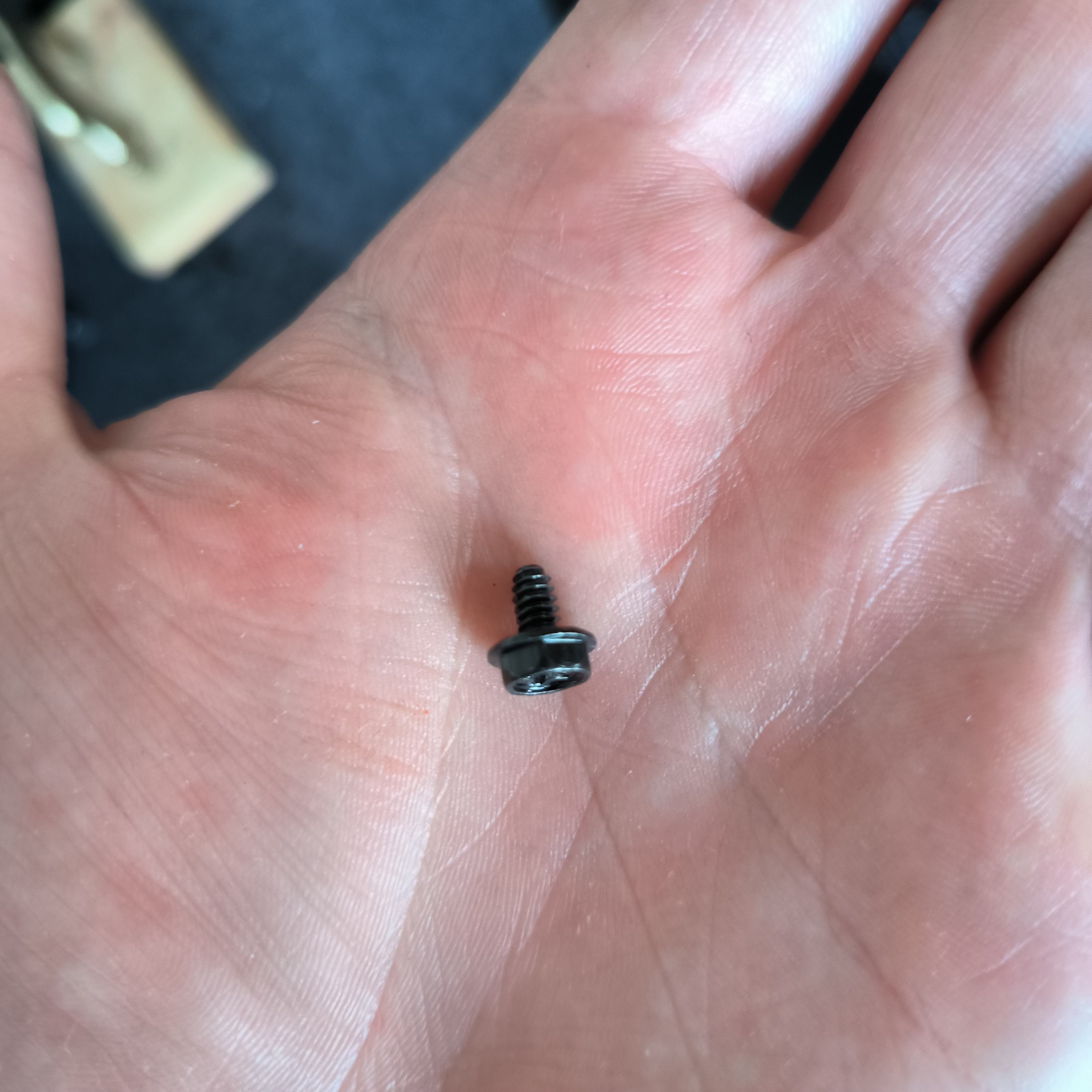

Das sind die Schrauben die ich für Netzteil genommen habe. Waren ja auch dabei in der Verpackung...

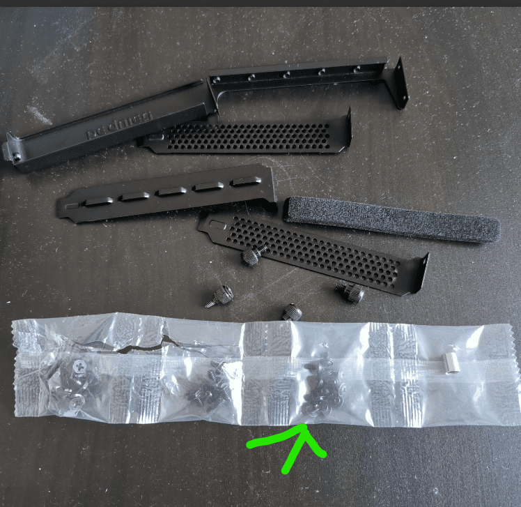

afaik sollten es diese sein
aber es kann sich eventuell auch ändern wenn andere abstandshalter benutzt werden.
die schrauben gehen in aller regel sehr sehr einfach rein und man braucht eigentlich 0 kraft sie bis zum anschlag zu kriegen
sind die schrauben in den beiden linken kammern die gleichen?
Rein auf den Bildern sind die schrauben unterschiedlich und ich gehe davon aus dass das schon korrekt dargestellt ist. Würde bedeuten du hast die falschen schrauben benutzt.
Ob das dennoch funktioniert oder zu einem problem führt kann ich nicht sagen. Vll hat da jemand Ahnung.

wenn gar nichts hilft, quasi alles korrekt gemacht wurde, dann bieg die pins vom audioconnector wieder gerade und schick das board zurück da nicht klar ist ob das problem von anfang bestand oder du eventuell was gemacht hast.

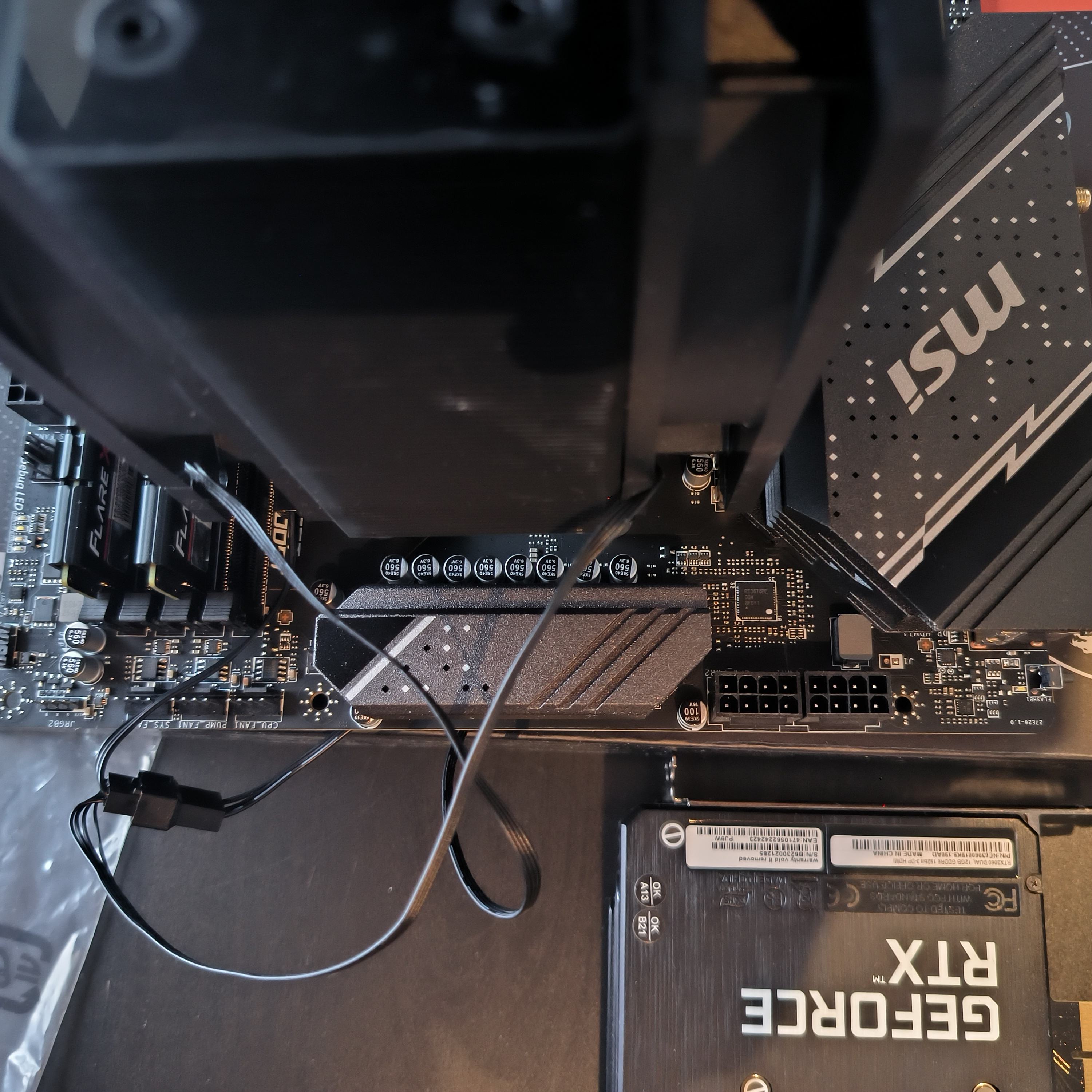

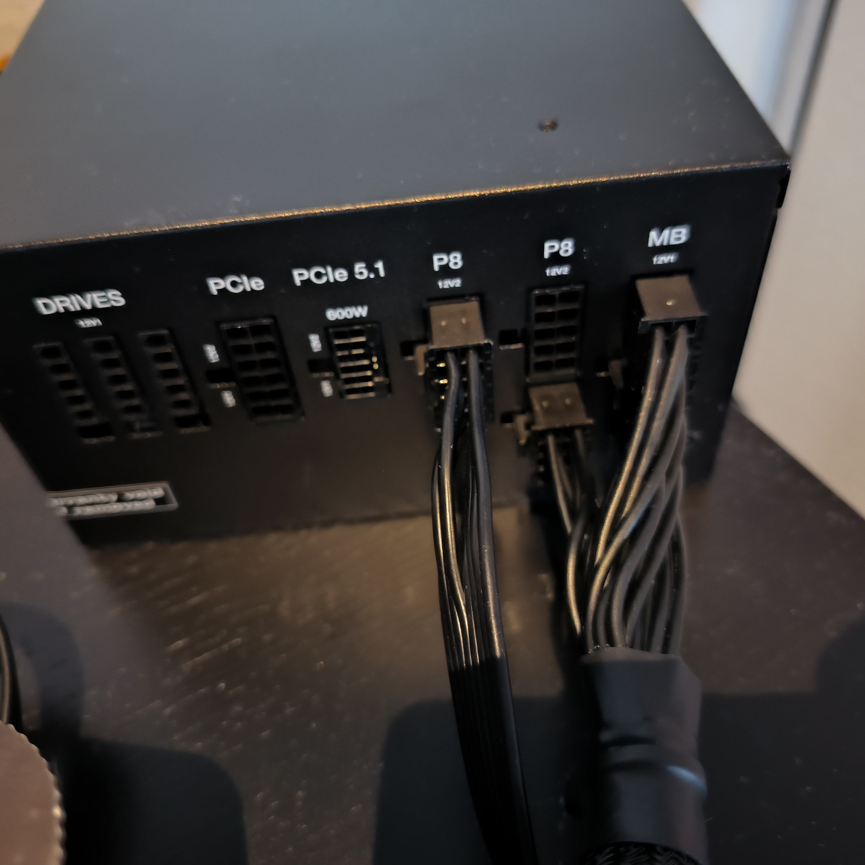

Habe jetzt nicht alles durchgelesen. Aber die beiden CPU 12V Stecker sehen irgendwie verschieden aus. Gehe davon aus, dass da einer falsch herum herein rein gemurkst wurde. Habe selber schlechte Augen und zwei linke Hände, darum lass ich immer meinen Kumpel schrauben. Daran wirds liegen, denke ich. Eines würde btw. auch reichen.
Da waren 2 Kabel und da dachte ich mir da müssen beide rein. Ich schau morgen mal nach was drauf steht
den 2. verkehrt herum reindrücken dürfte fast unmöglich sein
1 reicht übrigens aus

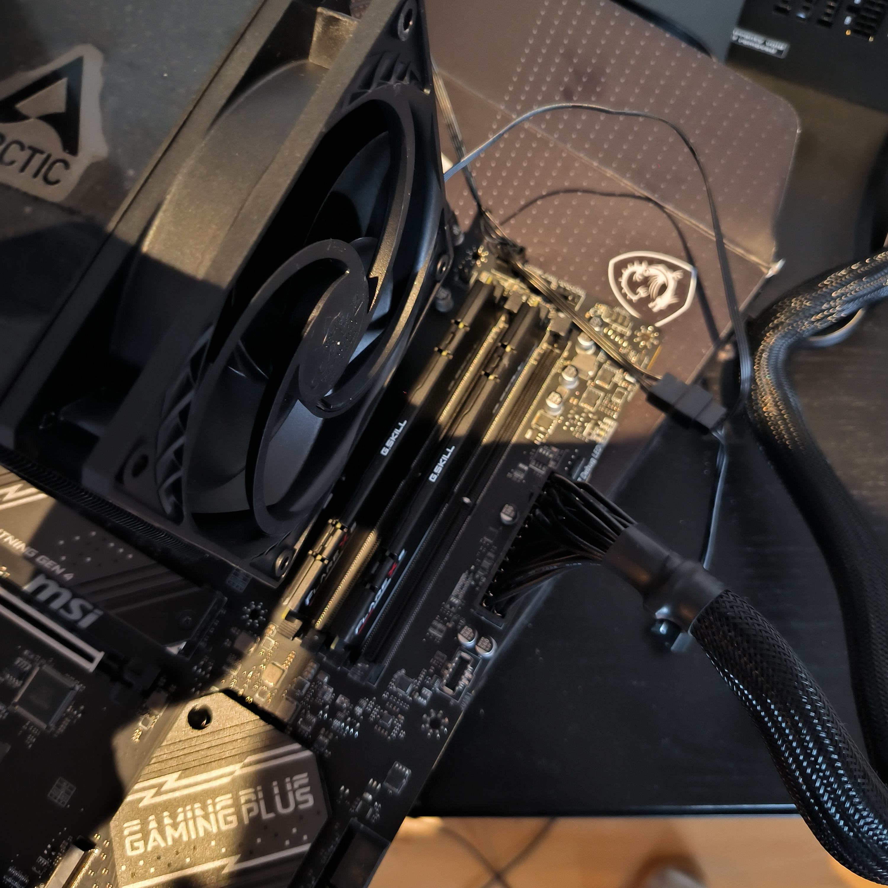

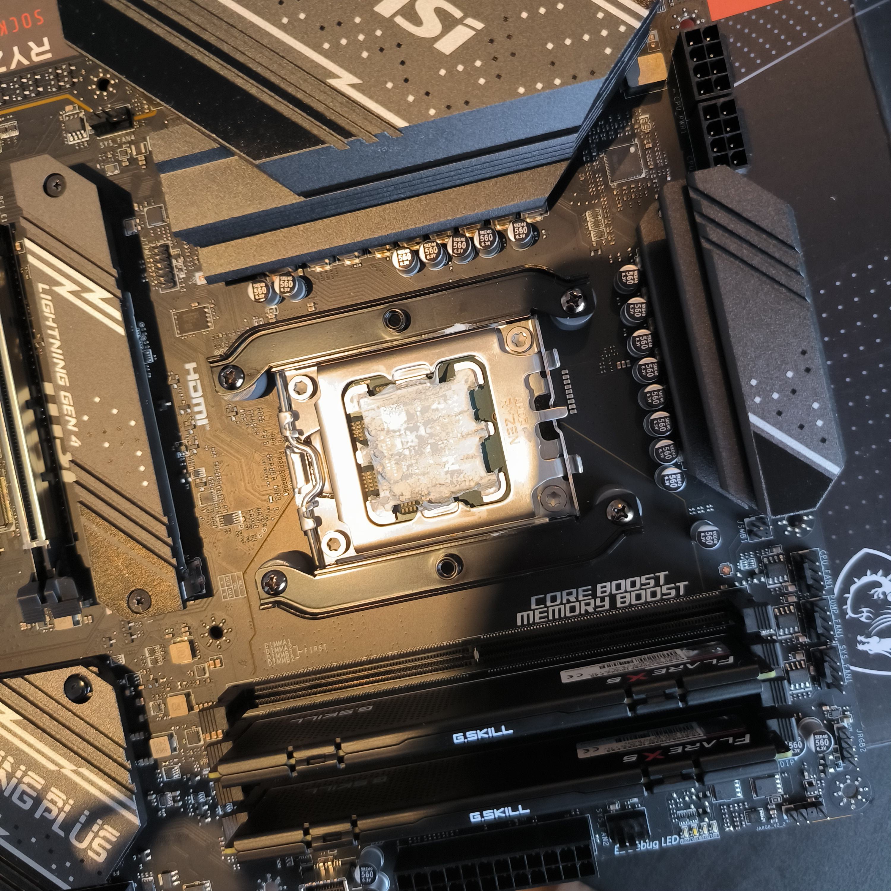

Hier sind nochmal paar Fotos , hab jetzt nur noch den Ram drin und die CPU, jetzt soll ich nur den Kühler leicht draufschrauben und schauen ob der PC startet?
Und den 1tb Speicherplatz auch drauf auf dem Mainboard
Wegen den falschen schrauben
Die hatte ich bisher drin ( wo ihr vermutet daß die falsch sind )
Und das 2 Bild sind die , wo ihr denkt das das die richtigen sein könnten

Zusammengebaut muss das dann ja ungefähr so aussehen oder ?
Sockel hab ich geprüft sieht alles normal aus.
RAM hab ich mal in die anderen Steckplätze gesteckt ( ist das nicht eigentlich egal ?)
Wenn ich den einschalten würde, würde dann da eine Art Kontroll Lampe Zusehen sein die dann leuchtet ?

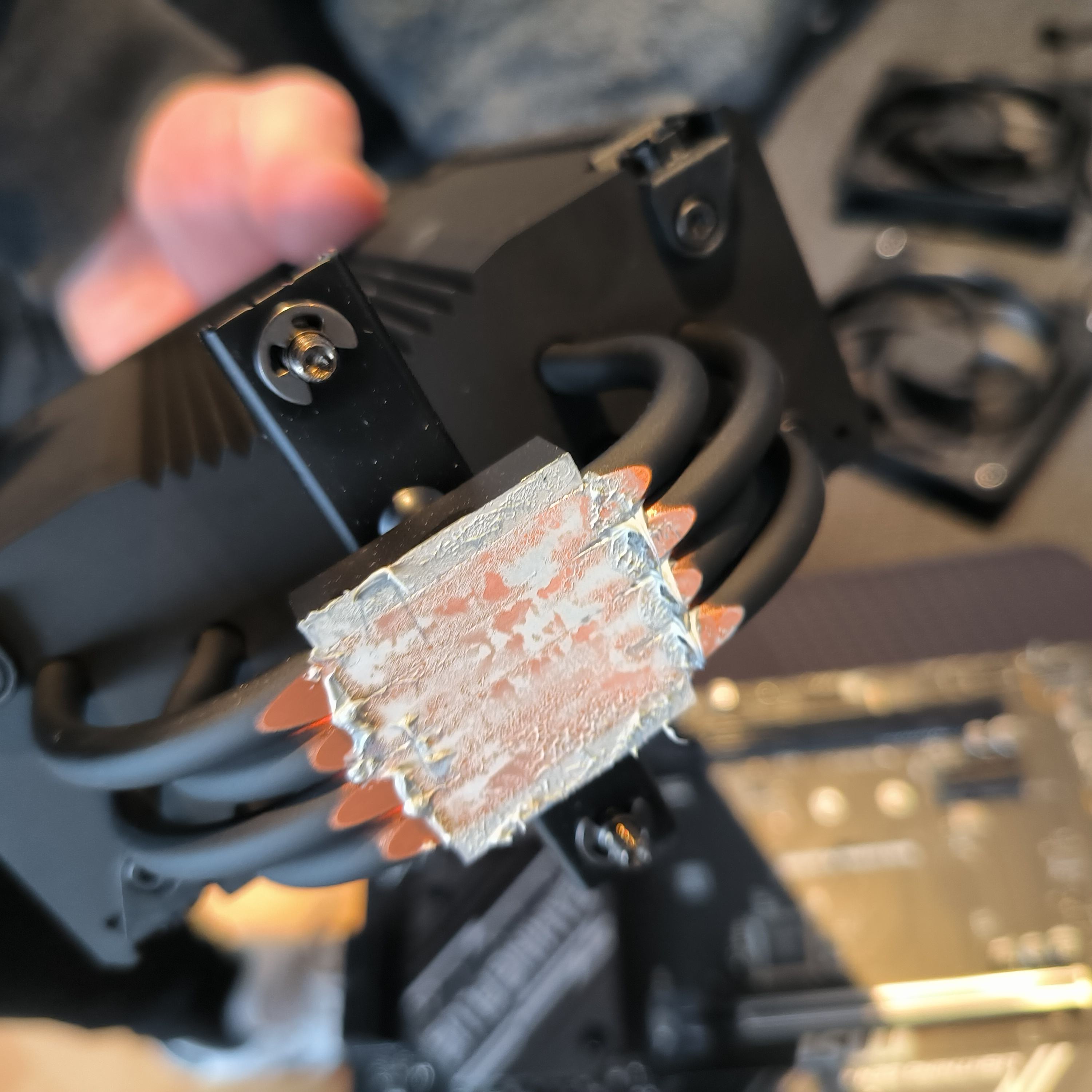

vorweg. viel zu viel wärmeleitpaste
nimm eine alte kredit karte und mach einen erbsengroßen tropfen in die mitte und verstreich diesen gleichmäßig über die cpu. das viereck reicht, die außenbereiche sind wurscht.
der lüfter auf dem kühler sitzt falsch herum drauf. vll ist das aber auch nur gerade so zum testen?
die ramslots sind falsch.
steht neben den slots btw ;) "First" a2 & B2
ist somit nicht egal da das board die rams erstmal so erwartet

ja wenn du das ding anwirfst sollten da welche aufleuchten und du siehst ja ob das mainboard strom bekommt wenn die lüfter drehen. das board geht die komponenten einmal durch und sollte es bei einer ein problem geben leuchtet die entsprechende led auf (CPU, RAM etc..)
ansonsten noch monitor an das board und schauen ob du bild bekommst. die cpu hat ja eine intergrierte grafikeinheit.
wenn sich die lüfter drehen hast du schonmal saft. die leds sollten dir zeigen was los ist.
vll fehlt dem mainboard das passende bios? kannst du selbst flashen mit nem usb stick. 5minunten arbeit
vorrausgesetzt das ding lebt noch. ist der sockel heil? wenn ich mir den audio connector und den kratzer auf dem board anschaue sowie die flut an wlp, krieg ich panik^^
