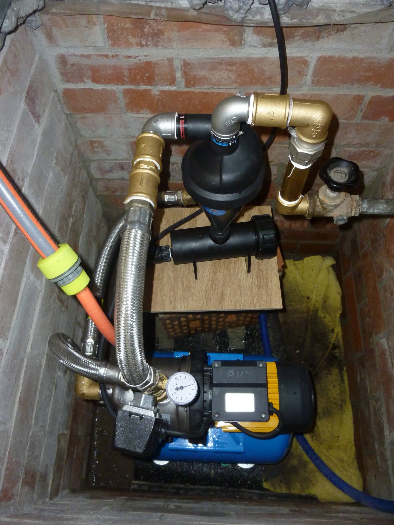

Mein Versandungsproblem am Hauswasserwerk/Brunnenpumpe wurde heute wahrscheinlich/hoffentlich gelöst. Ich konnte nach dem Einbau eines Hydrozyklon Sandabscheiders heute nun bereits 3,5h Probelaufen lassen. Keiner der Rasensprengerfilter geht mehr mit Sand zu (nichts, aber auch gar nichts ist in dem Filter des Sprengers angekommen!) und obendrein Null Druckverlust, da kein Filtergewebe mehr im Weg. Grandioses Teil so ein Hydrozyklon.
Nachdem das nun eine gefühlt neverending Story (seit der neuen stärkeren Pumpe) mit drei verschiedenen anderen Filtern war und ich wegen der Versandung bisher den ganzen Gardena-Steuerungskram nicht verbauen konnte, freu ick mir gerade, wie wenn ich eine neue Wakü zusammen gebastelt hätte :banana:
War es nicht möglich, den Zyklon an die Saugseite der Pumpe anzuschließen? Beim derzeitigen Aufbau besteht immer noch die Gefahr, dass die Pumpenmechanik vom Sand angegriffen wird. Wo hast du deinen Zyklon her? Ich überlege tatsächlich, solch ein Teil für unsere Gartenpumpe zu holen. Die hat zwar einen integrierten Vorfilter und es kommt relativ wenig Sand mit, aber verkehrt wäre solch ein Abscheider keineswegs. :)
Mein Pumpenspezi meinte, das sei überhaupt kein Problem für die Pumpe. Zumal als Vorfilter eingesetzt, dann bei jeder Reinigung/Spülung die Wassersäule absacken würde - bei 11-12 m Bohrlochtiefe wohl nicht so ideal.
Am günstigsten war das Teil bei Amazon zu bekommen (wird in anderen Shops teils für's Doppelte & mehr angeboten), guckstu:
Die Profiteile für Landwirte aus Metall fangen bei 280 € an & haben open end Preise. Waren für meinen Einbauort aber auch viel zu groß.
Falls Du das Teil wirklich verbauen möchtest, quatsch mich vorher nochmal an. Gab zwei kleine Besonderheiten, die verhinderten, dass der große Deckel der Querröhre dicht wurde. Teils Konstruktions-, teils Produktionsfehler. War aber gut lösbar, nachdem wir herausbekommen hatten, was überhaupt los war. Die Info spart Dir unter Umständen nochmal alles auseinander nehmen zu müssen :d

Der Sand landet da unten in dieser Querröhre - dort ist dann wiederum links der orangene Gartenschlauch an nem Ablasshahn befestigt, sodass ich den dort gesammelten Sand einfach in einen Eimer außerhalb der Grube ausspülen kann.
Das Teil unten quer ist planmäßig groß genug, um min. 2-3 Wochen die bei mir anfallenden Sandmengen sammeln zu können - hoffe ich zumindest, sieht aber gut aus :hmm:

Nochmals vieeeeelen Dank für den grandiosen Hydrozyklon-Tipp von @IcE-TeA ... Du bist mein Retter der Gartenbewässerung :hail::wink:
Sehr gut, freut mich, dass es funktioniert und ich helfen konnte. War das Verfahrenstechnik Studium doch nicht umsonst :fresse:
Muss auch nichts größeres sein. Bei Zyklonen ist es so, dass je größer der Zyklon ist umso größer das Trennkorn, also die Sandkörner die nicht abgeschieden werden.

Na, dann nochmal Danke - das ist auch ne werthaltige Info für mich. Da ich der "mehr hilft mehr" & "besser ist besser" Typ bin, war nicht auszuschließen, dass mich irgendwann der spontane Rappel packt, und ich mir doch einen aus Metall gegönnt hätte. Hatte schon mal geschaut - es gäbe einen mit ca. 80 cm Höhe, der reingepasst hätte.
