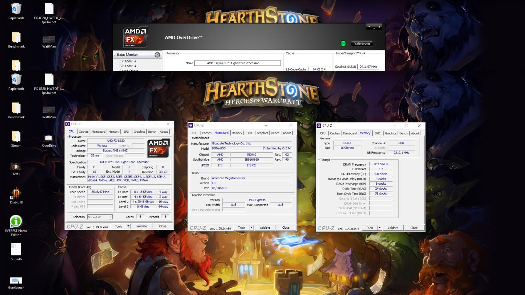

ich habe im Vergleich zu Anderen das Gefühl, dass der Takt meines Arbeitsspeichers viel zu niedrig ist.
Habe ich etwas falsch eingestellt, bzw. kann ich den übertakten?
Viel Grüße
800MHz entspricht DDR3-1600. Falls dein Arbeitsspeicher auf mehr Takt spezifiziert ist, dann sind diese Spezifikationen vermutlich in Form eines XMP hinterlegt, welches manuell im UEFI aktiviert werden muss. Die AM3 Plattform besitzt aber keine native Unterstützung für den Intel Standard XMP, weshalb die Mainboard Hersteller eigene Workarounds dafür implementiert haben (ASUS DOCP, Gigabyte EOCP usw).
Aaaaaaaaaaaah, okay.
Danke euch für die Info's!
