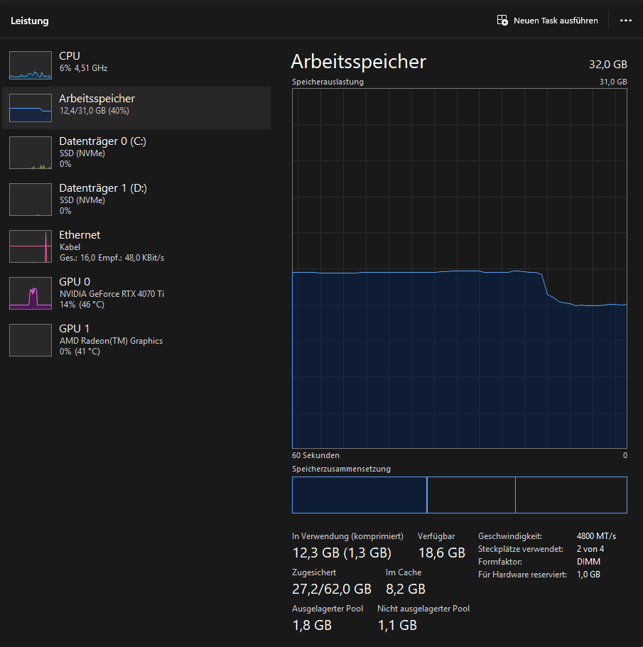

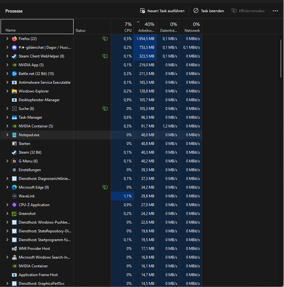

Die Auslastung meines Arbeitsspeichers ist immer sehr hoch, obwohl eigentlich garkeine Anwendungen Arbeitsspeicher benötigen, laut meinem Taskmanager:
Wenn ich jetzt beispielsweise WoW starte, hat mein Arbeitsspeicher eine Auslastung von ~80%. Das führt dazu, das wenn mal etwas mehr im Game los ist, die FPS massiv einbrechen. Also wirklich von 200+ runter auf 20-30 FPS.

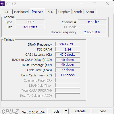

Was auf jeden Fall auffällig ist, ist das der Takt des Arbeitsspeichers sehr niedrig scheint:
Hat jemand eine Idee, was das Problem sein könnte? Wieso wird da so viel Arbeitsspeicher verwendet, obwohl nirgends ersichtlich ist, wofür?

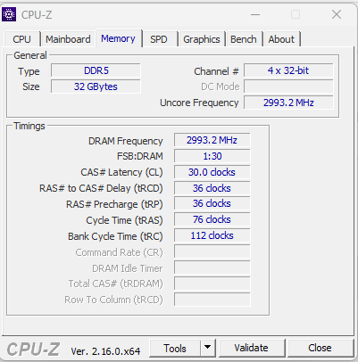

Nachtrag:
Anscheinend war AMD EXPO im BIOS nicht aktiv. Das habe ich jetzt nachgeholt und der Takt sieht wie folgt aus:
An der Auslastung im Idle hat sich dadurch allerdings noch nichts geändert.

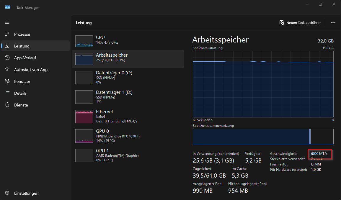

Ja jetzt läuft der RAM mit dem vom RAM-Hersteller versprochenen 6000 MTs.
Warum bei CPU-Z nur die halbe Geschwindigkeit angezeigt wird, liegt an der Technik, DDR = Double Data Rate, keine angst das ist jetzt alles korrekt und richtig.
Im TaskManager wird bei Arbeitsspeicher rechts unten jetzt 6000 MTs angezeigt.

Könntest du vielleicht einen Screenshot hochladen wie das bei dir im Idle und/oder unter Last aussieht?
Wie kann es denn sein das ein Prozess RAM beansprucht, dieser aber nirgendwo angezeigt wird? Das ist ja schon ein wenig eigenartig oder nicht? oO
Jop, hier zur Vollständigkeit ein Screenshot davon.
anscheinen lädst du irgendwas runter, vielleicht einfach nur das write caching
sieht das genauso aus wenn du frisch gebootet hast ?
hm könntest mal den SysMain Dienst deaktivieren und neustarten aber eigentlich sollte das bei ssds egal sein
sonst probier rammap

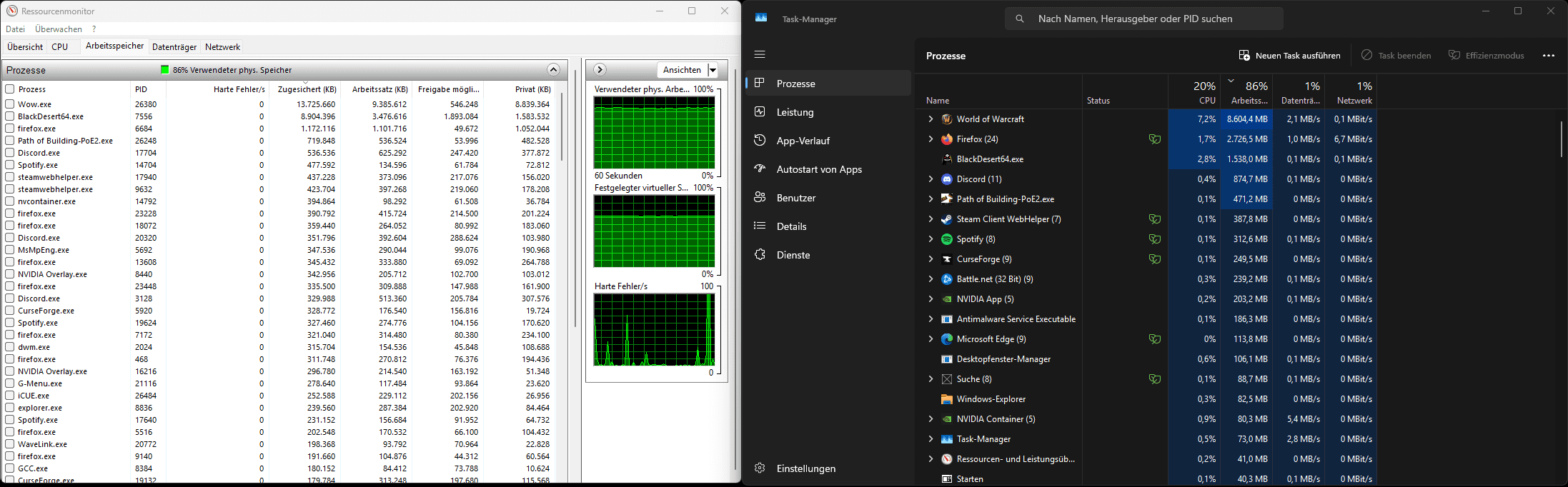

Guck mal im Ressourcenmonitor statt im Taskmanager. Dort vorallem in der Spalte "zugesichert". Keine Ahnung was der Taskmanager da für Werte zusammenfantasiert, der Ressourenmonitor zeigt bei mir deutlich höhere Werte an und die kommen in Summe auch an das hin, was tatsächlich als verwendeter Arbeitsspeicher zählt.

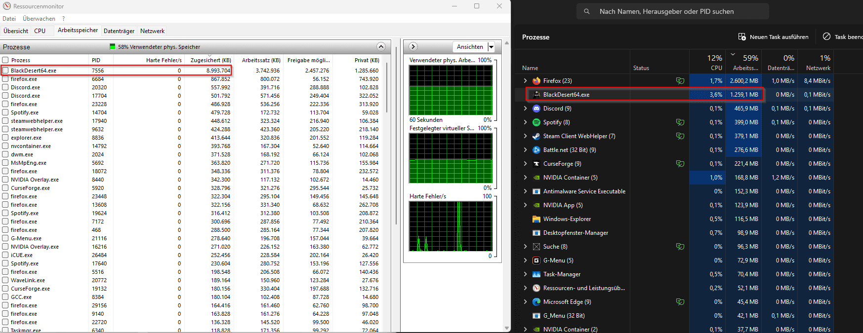

Ich habe aktuell BDO im Hintergrund laufen und browse einfach auf Youtube nebenbei. Der Hinweis mit dem Ressourcenmonitor ist interessant gewesen, weil hier sieht man ganz schön das der Taskmanager sagt, BDO bräuchte nur ~1.2GB RAM, zugesichert sind aber fast 9GB. Solch eine Diskrepanz bei jedem Prozess zusammen addiert kann natürlich schnell zu solchen Zahlen führen. Ich vermute mal, das ist auch schon die gesamte Erklärung oder?
Ich hab die Zahlen jetzt nicht in den Taschenrechner gehauen, aber Pi mal Daumen müsste es doch des Rätsels Lösung sein.
Zugesichert heisst, das Programm hat für sich genau diese Menge reserviert. Die steht damit nichtmehr für andere Anwendungen zur Verfügung. Das heisst aber nicht zwangsläufig. das das Programm das auch tatsächlich benutzt. Evtl. "beobachtet" der Taskmanager auf wieviel davon wirklich zugegriffen wird und zeigt dann diesen Wert an? Das ist aber natürlich miese Software, wenn die mal eben 9GB reserviert, obwohl sie nichtmal 2GB wirklich braucht.
