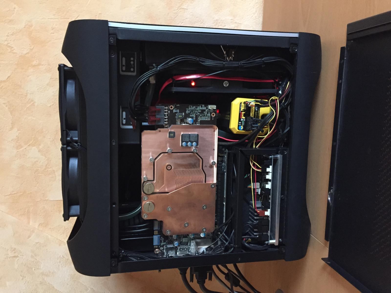

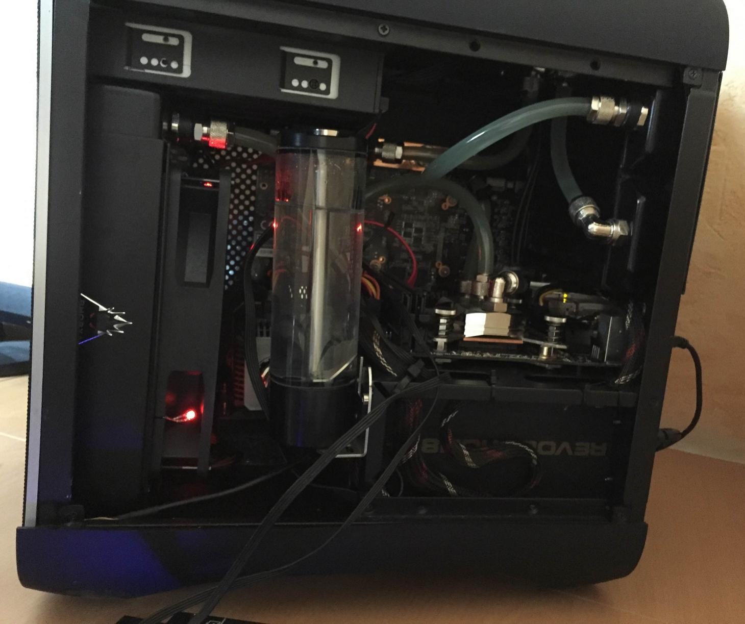

Ich habe das itX-Prodigy unter Wasser gesetzt.
Bei mir war es die erste Wakü überhaupt. :banana:
Durchforste einfach mal etwas die Threads.
Habe meins auch unter Wasser. Hab allerdings 240, 200 und 140mm im Spiel, weil ich noch mein Dvd Laufwerk drin habe

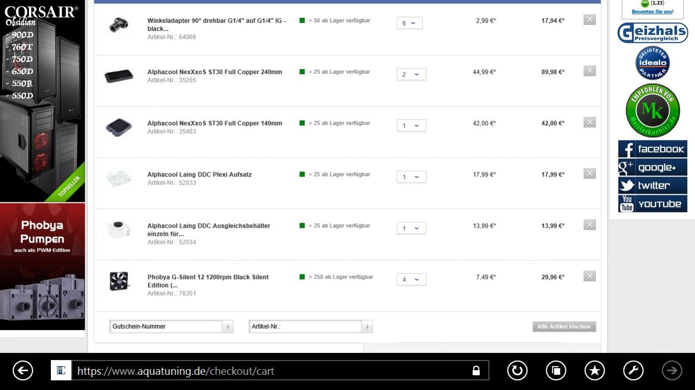

EDIT: So hier mein Warenkorb:https://www.aquatuning.de/checkout/cart/AtsdCartSaveLoadSuccess/1
Bei den Winkeln bin ich mir nicht sicher was ich alles brauche, habe einfach mal 6x90° genommen.
Bei den Lüftern habe ich noch einige Scythe SlipStream, weiss jedoch nicht ob die gut für die Radis geeignet sind?
Beim 140mm Radi werde ich einen schon vorhandenen Phobya Nano-G 14 Silent Waterproof einsetzen.

Grade gesehen dass der Link nicht funktioniert. Hier deshalb ein Screenshot: Screenshot (3).jpg
die Winkel sind Schrott...wurden bei div. Leuten undicht und ich würde was drauf legen und andere Lüfter nehmen, z.B. Scythe Glidestream.
Deine Scythe SlipStream sind auch soweit ok
PS: Warenkorb speichern und den Link dann hier einfügen
