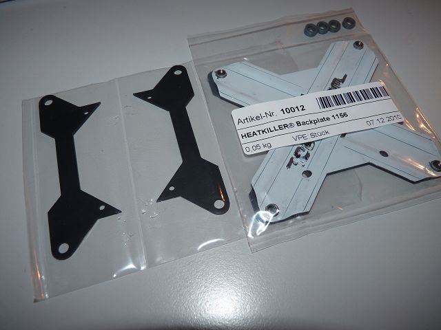

Ich hatte auf meinem 1366er ein Heatkiller 3.0 und bin nun auf 1155 umgestiegen.
Leider musste ich eben feststellen, das die Lochabstände wohl gar nichtmehr passen. :(
Wie kann ich meinen Heatkiller 3.0 so umbauen, das er auf 1155 passt?
Dazu müsste ich doch neben der Backplate noch die Platte mit den 4 Löchern vom Kühler selbst wechseln oder?
Wo bekomm ich die?
Neue Halterung kaufen (kostet ca. 13 € bei Watercool.de oder AT) dann klappts auch mit dem neuen Board :) Backplate kostet nochmal extra !
Mist. Gerade nirgends lieferbar! :(
Hat jemand son Ding rumliegen und würd es mir verkaufen? Vielleicht jemand der von 775 oder 1156 auf 1366 umgestiegen ist?
Edit:
Okay, mal ne andere Idee:
Kann ich die Halterung aus dem Ding hier rausbauen?
http://www.aquatuning.de/product_in...K-CPU-LGA1156-Rev--3-0-LC.html?refID=geizhals
Liegt da ne Backplate bei oder muss ich die extra kaufen?
Und ist der Kühler bis auf die obere Schale schlechter als mein alter?
(http://www.aquatuning.de/product_info.php/info/p5000_Watercool-HK-CPU-LGA1oe-Rev--3.html)
Die Halterung kannst Du prinzipiell von jedem HK 3.0 benutzen. Die Backplate musst Du gesondert bestellen sofern gewünscht. Ist sehr praktisch aber nicht 100% notwendig.
