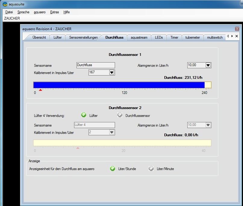

Ich hab gerade alle 4 D5 Pumpen angeschlossen. Natürlich auf den Durchflusswert gespannt. Folglich DFM angeschlossen und siehe da. Abartige 63 Liter/h-
Wie kann das sein?
Wenn ich die Pumpen einzeln Teste haben diese alle ein Durchflusswert von 23 Liter/h auf höchster Stufe.

@ Zaucher: Kannst du ausschließen, dass der DFM vllt. nicht richtig eingestellt ist?
Die Impulse pro Liter richtig eingestellt ? Welcher DFM isses denn ?

DFM ist von Aquacomputer. Wieviel Impulse muss ich den einstellen? Eingestellt ist
509 lmp/L.
169 mein ich waren das (bei Verwendung einer AS XT)
wenn ich 169 Einstell hab ich einen Durchfluss von 189 Liter/h. Haut aber irgendwie auch nicht ganz hin.

4x Laing D5...momentan 224 Liter/h. Da muss doch noch was gehen....
Ähm.... wofür brauchst Du so nen Durchfluss???? Und dazu 4 Pumpen?
100L/h reichen völlig, die Temps ändern sich nicht bei 200L/h....
Die 169 sind für die Aquastream ... Den Wert für 4 Laings kenn ich nicht..
Da stimmt irgendwas nicht, ox1974 hatte mit 2x D5 Pumpen bereits 400 Liter, wenn auch nur mit einer Graka. Pro Graka kannste nochmal 10-20l abziehen.
da laufen bestimmt nicht alle...ob eine, evtl die Letzte den Durchfluss derart bremsen kann?
