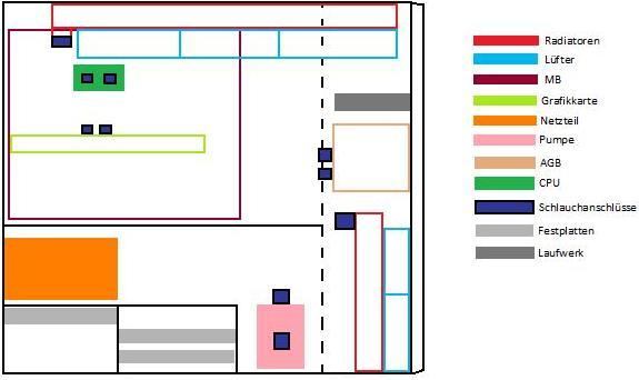

Grüße ich wollte fragen ist da, ich auch erst vor kurzem meine erste Wakü bekommen habe, Ich hab zwei Radiatoren (einen 240er und einen 360er) kühle aber bloß meine CPU und meine GPU, also nich mein MB oder weitere sachen, welche reinfolge würdet ihr ca sagen sollte ich denn 240er zwichen die CPU und die GPU setzen oder die zwei radiatoren nach denn zwei wärmequellen hintereinander, vielen dank schon mal

Reihenfolge ist vollkommen egal mach es so wie es dir am besten passt!

@Fleischwanze: Solange der AGB genau vor der Pumpe sitzt, so dass sie von dort das Wasser ansaugen kann, ist der Rest völlig egal. :)
aquastream XT USB 12V Pumpe - Ultra Version. ich hatte das so pumpe cpu 240 Gpu 360 agb pumpe aber da sind halt recht viele schläuche quer durch das gehäuse gezogen
