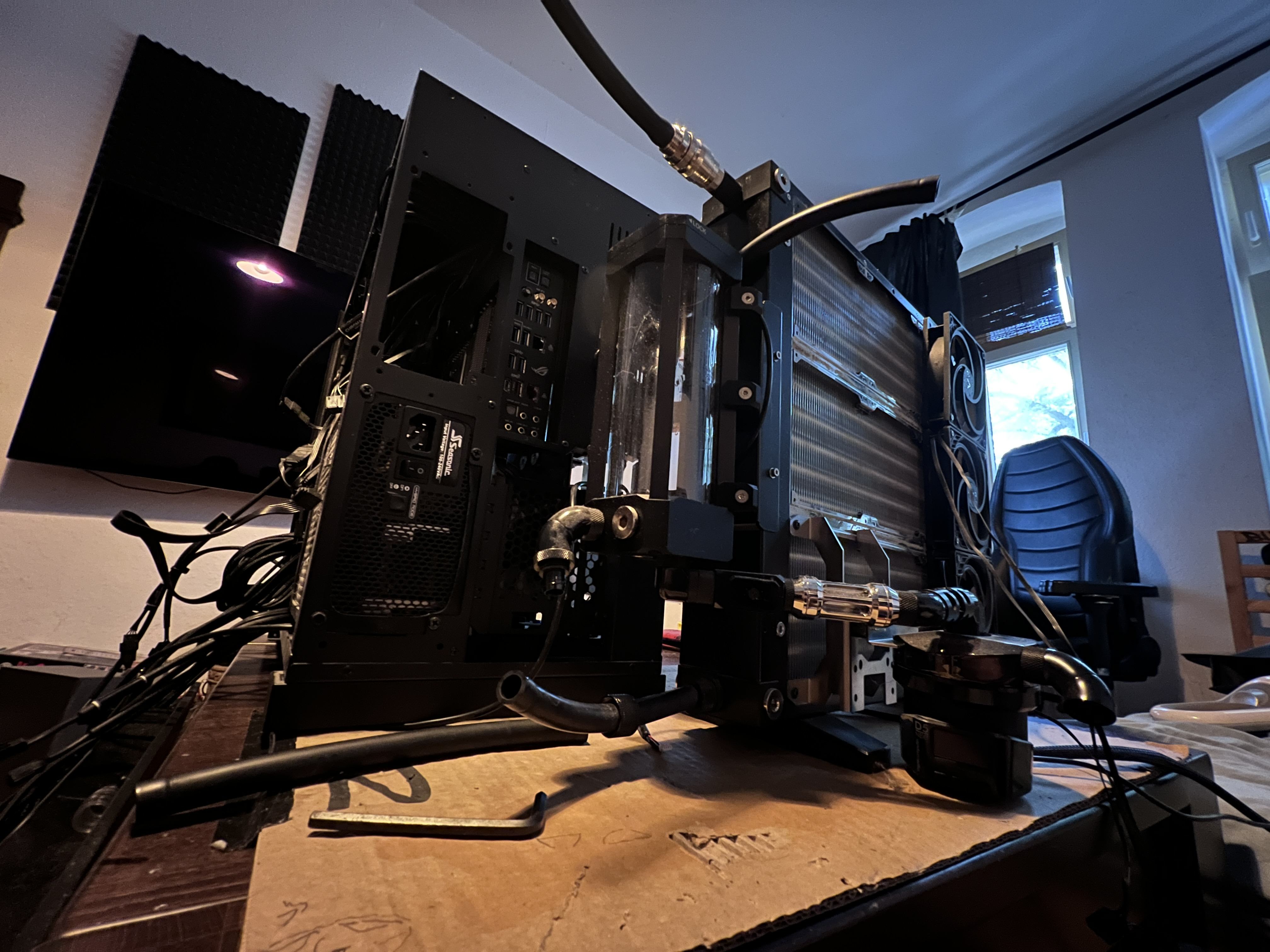

So bei mir gehts auch los. Habs so lange vor mir hergeschoben. Umbau auf Frontdistro folgt nachdem ich den spass sauber gemacht hab. Hatte Mayhems Deep Purple UV im Einsatz, später noch UV pink Dye. Keinerlei Verfärbungen im Acryl. Bin positiv überrascht.
Innen kommen ausschließlich Noctua Black.Chromax zum Einsatz.
Boden und Seitenwand mit Watercool Lüftergittern ersetzt.
Aquaero in der Seitenwand versenkt.
Und muss mal anmerken das der Filter mir echt einiges an Arbeit erspart.

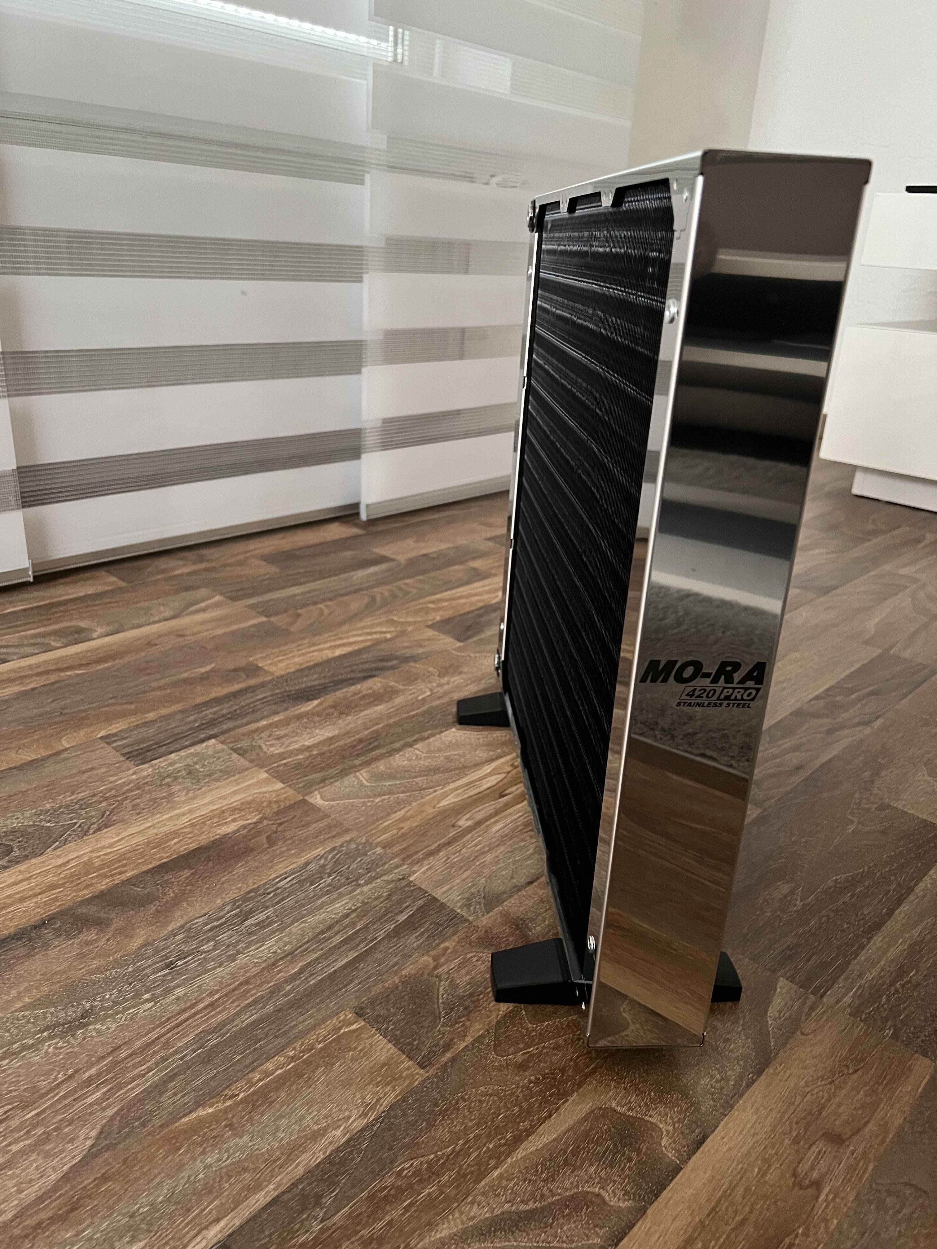

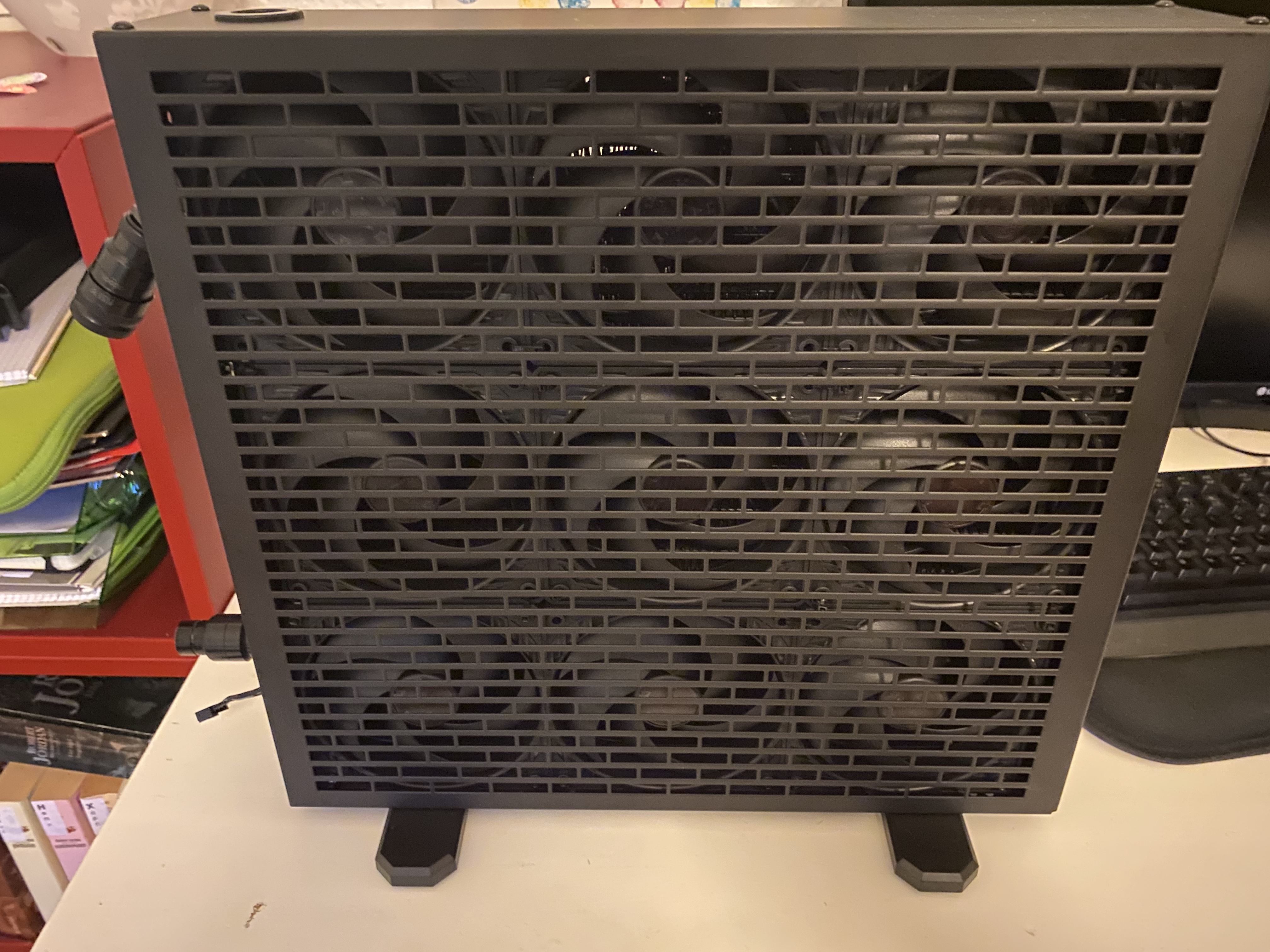

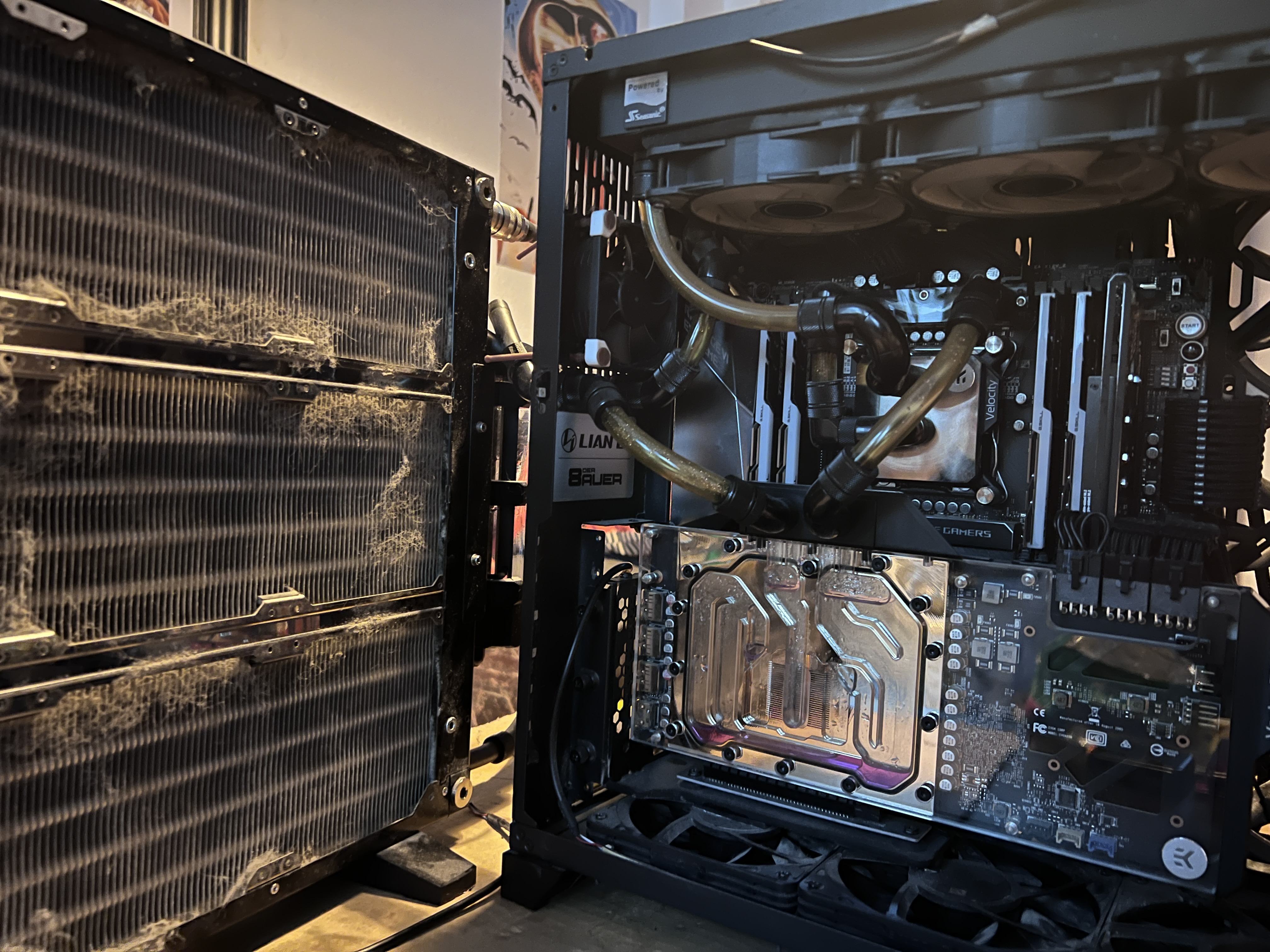

Bevor ich einen MoRa brauche, hole ich mir erstmal einen neuen Silent Kühlschrank, den höre ich jetzt wenn ich am Rechner sitze von der Küche bis über den Flur ins Wohnzimmer. Ich dachte gerade die ganze Zeit da schleift ein Lüfter am Radiator, bis ich mir ein Bier geholt und die Ursache gefunden habe. :LOL:
@wontiii Wie lange lief denn dein MoRa seit der letzten Wartung?
Ich glaube ich müsste bei mir auch mal wieder mit Druckluft den Staub raus pusten.
Wars windig als die Rohre warm waren?

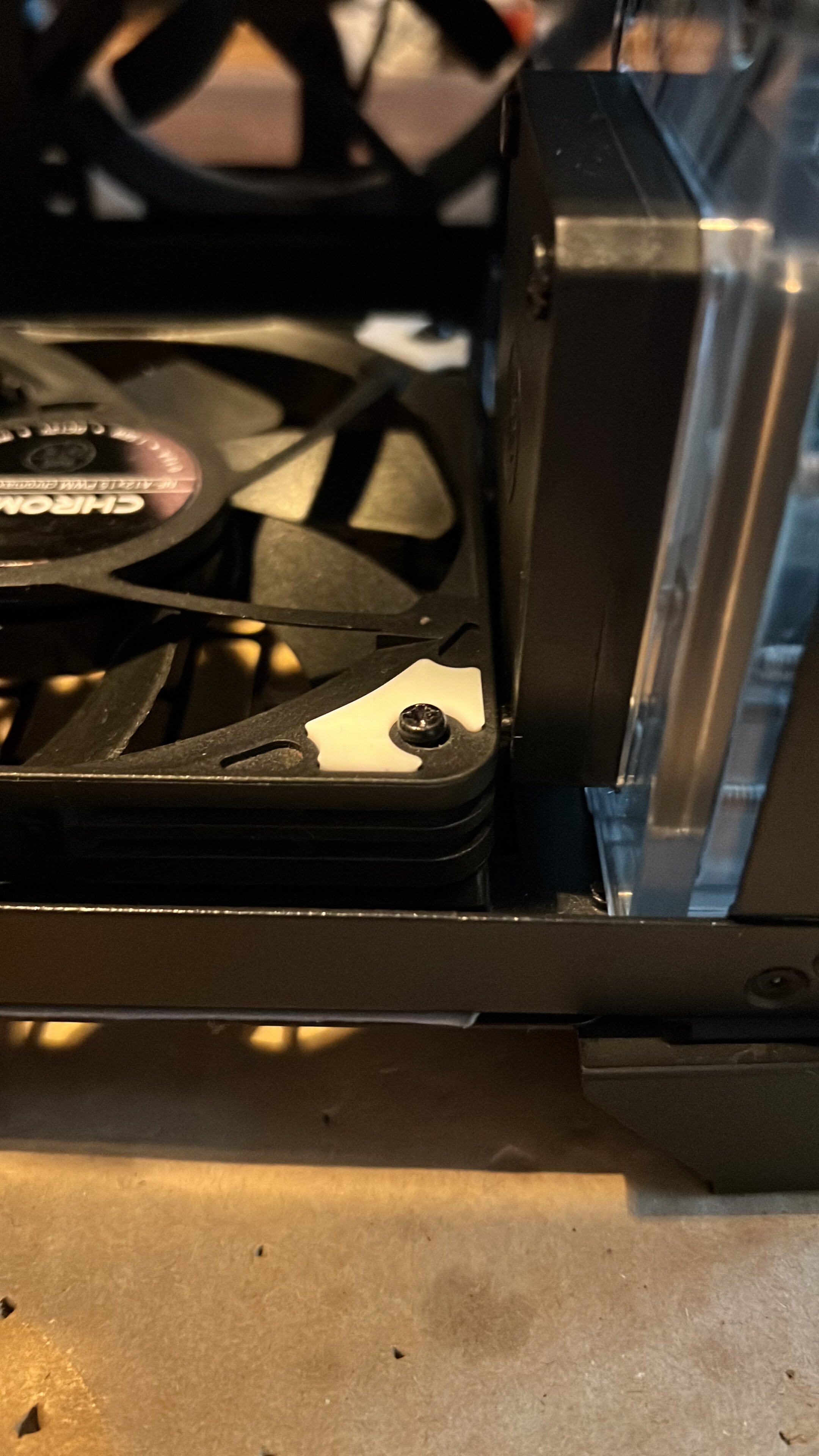

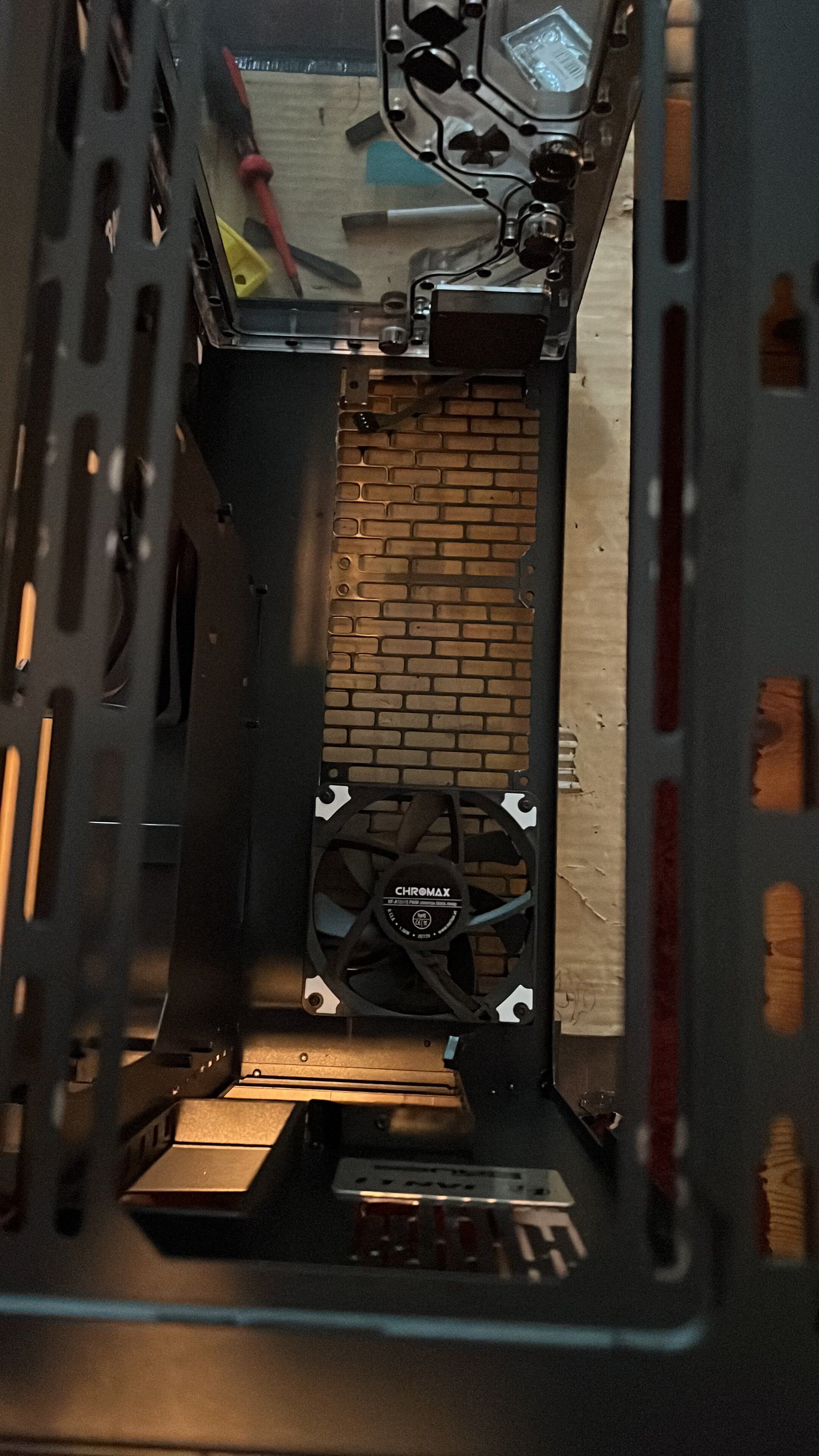

Distroplate und Boden sind fertig.
Mein kleiner Drehmel hatte ganz schön zu ackern und mein innerer Monk hatte auch zu kämpfen. Die Schnittkanten bekommt man mit so einem Teil einfach nicht sauber hin. Am Ende liegen Lüfter drüber und niemand siehts🫠
Beim nicht vorhandenen Spaltmaß zwischen Pumpe und Lüfter bin ich mir unsicher, ob das gut geht oder unangenehme Geräusche entstehen.

Ja Metalltop wäre die Krönung. Such ja auch erst ein halbes Jahr danach. Das schicke von Iceman-Cooler ist leider nicht mehr zu bekommen. Hab jetzt eins aus POM von Bitspopel. Aber noch nicht gehört. Gedrosselt werden die Kameraden ja eh, aber Vorsorge ist besser als Nachsorge... Shoggy wäre ne Option, baut aber in der Höhe auf, und gerade von unten wäre ein wenig Luft ja auch nicht verkehrt. Da das Bitspopel Top gefühlt ne Million Gewinde hat, muss ich wohl doch was zum aufhängen basteln.
Dann warte auf die Oblitek Messinggehäuse, Produziert von Regok in der Serie Oblitek und verkauft via seiner Seite EZModding.
Ab hier mal Bilder zu Tops von Regok ansehen und bis zur letzten Seite scrollen.
Können als Vollsortiment später evtl. super mit den Iceman konkurieren, vor allem wenn noch SB, VRM und andere Blöcke dazu kommen.

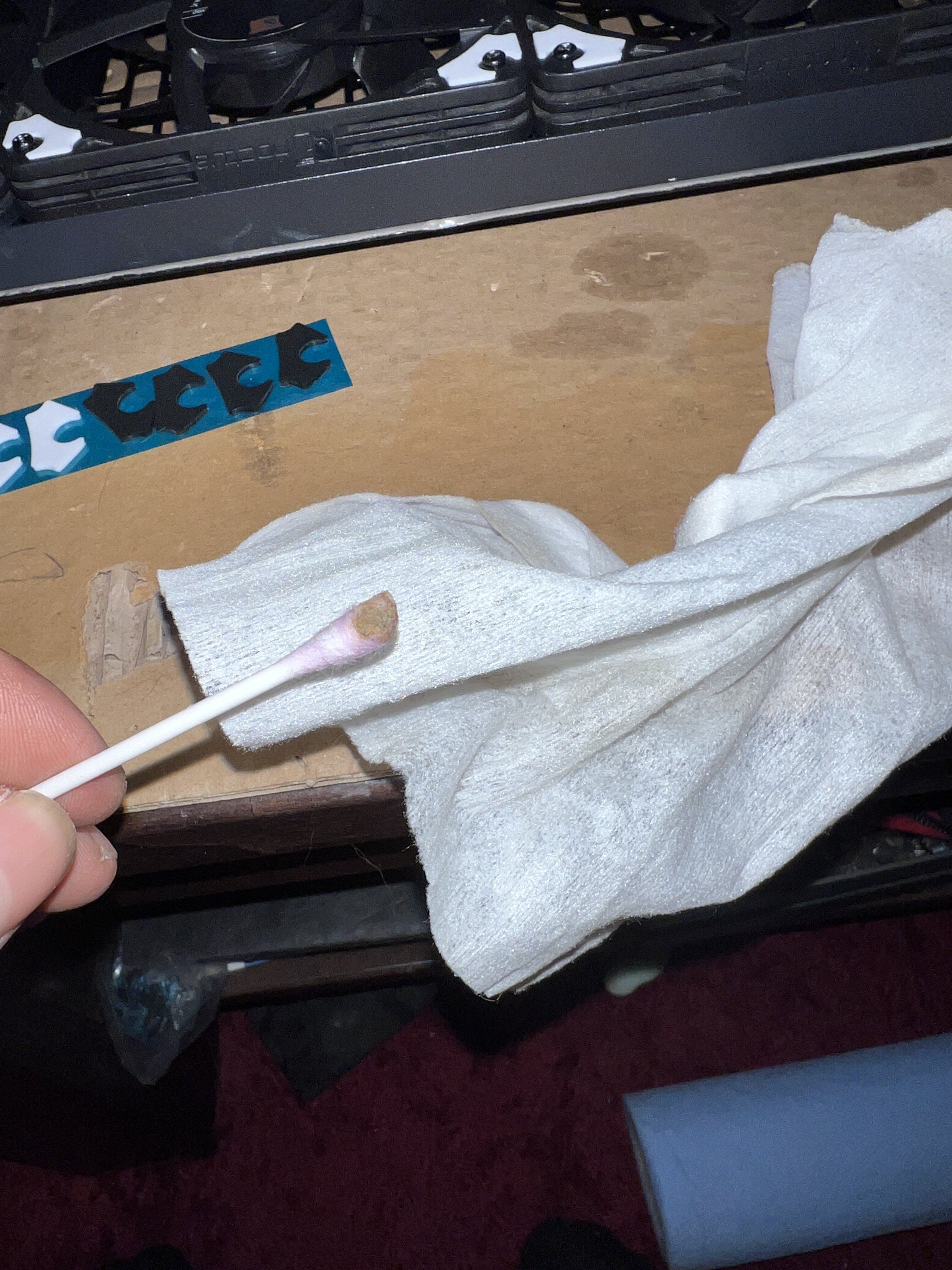

Sieht stark nach Grünspan aus oder?
Grünspan sieht eher grün aus, halt wie oxidiertes Kupfer und Messing aus, ist zudem fest/ kristallin, etwas wie starke Kalkablagerungen an Armaturen, aber da gibt es drei Arten von und meist ist das im WaKübereich nur falscher Grünspan, der beim Kochen mit Salz und Kupfertöpfen ist hier irrelevant und echter Grünspan wäre viel invasiver, vor allem aber auch giftig.
Schleimige Beläge sind eher Ablagerungen von Kühlmittelbestandteilen, Ausgelöste Weichmacher, Biofilm.
jut also mal cb grün und orange anrühren:d
Echter Grünspan (giftig) entsteht nur unter der Einwirkung von Essigsäure. Kupfer (und eingeschränkt auch Messing) können grünlich oxidieren, das ist, anders als landläufig angenommen, aber ungiftig.
