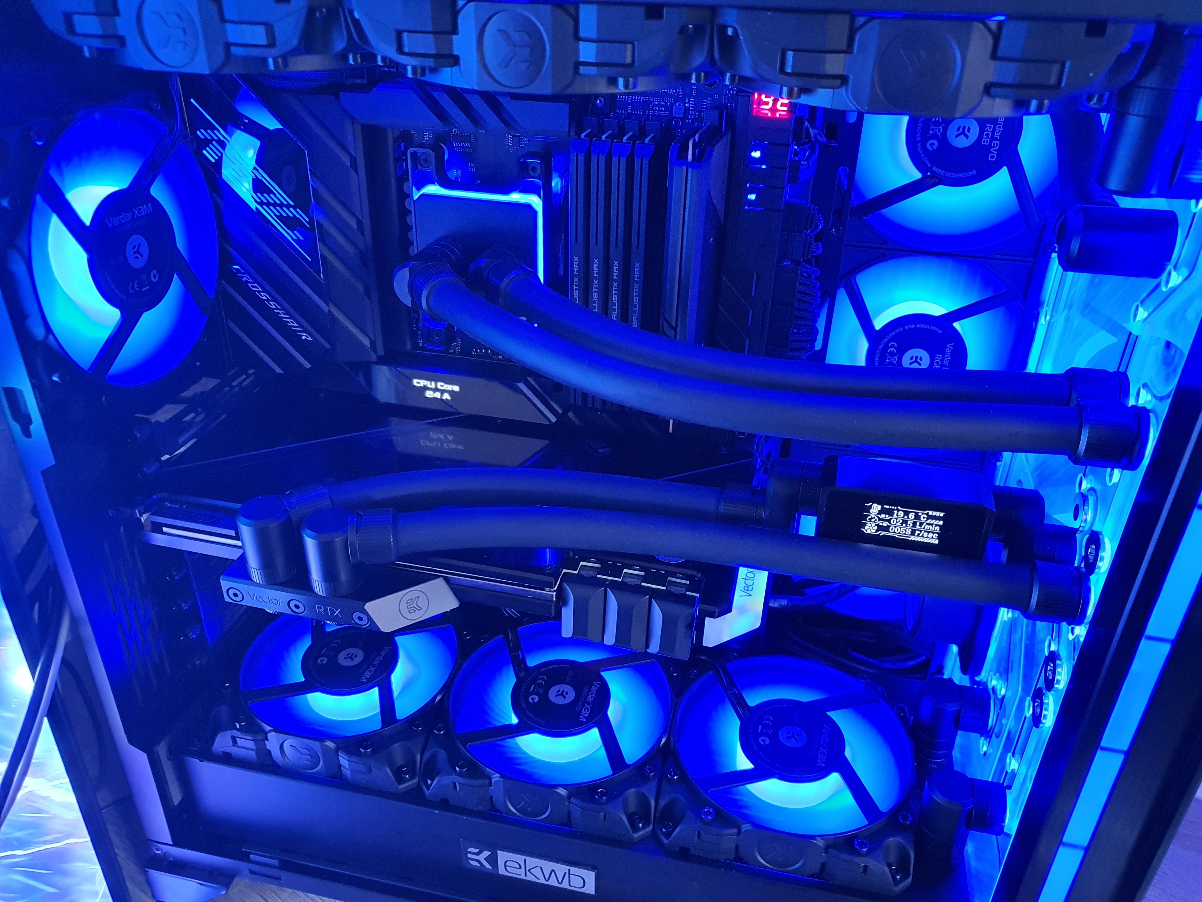

Da hängen ein Ryzen 9 5900X und eben die 2080 Ti mit 330W BIOS im Kreislauf. Bei einer Umgebungstemperatur von locker 30 Grad in den Sommerwochen muss ich die Lüfter so hoch drehen lassem, sonst geht die Wassertemperatur nach ein paar Stunden Last an die 50 Grad Marke.
@mynx was sagen die Temps bei der Lüfteranordnung?

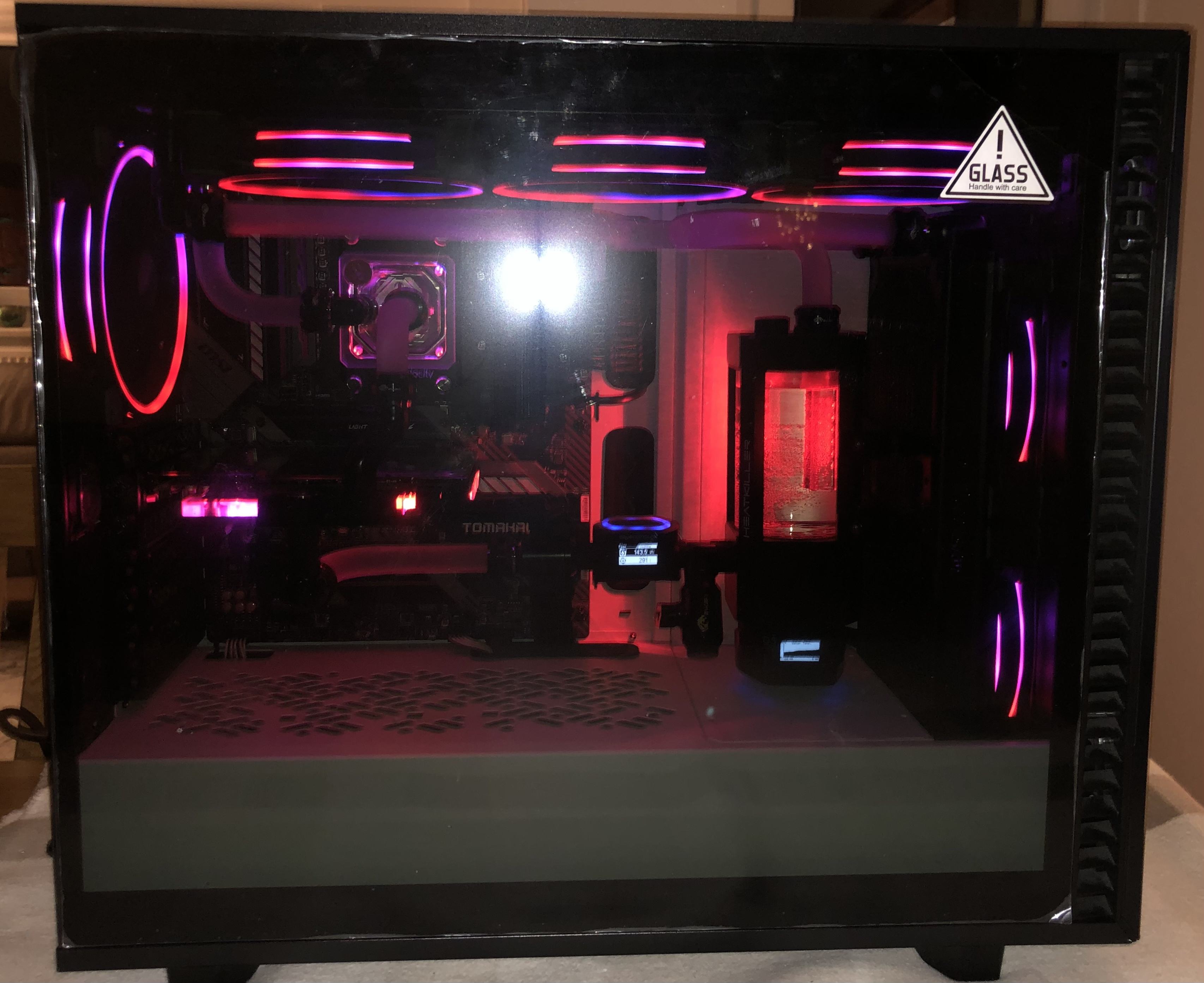

Hallo

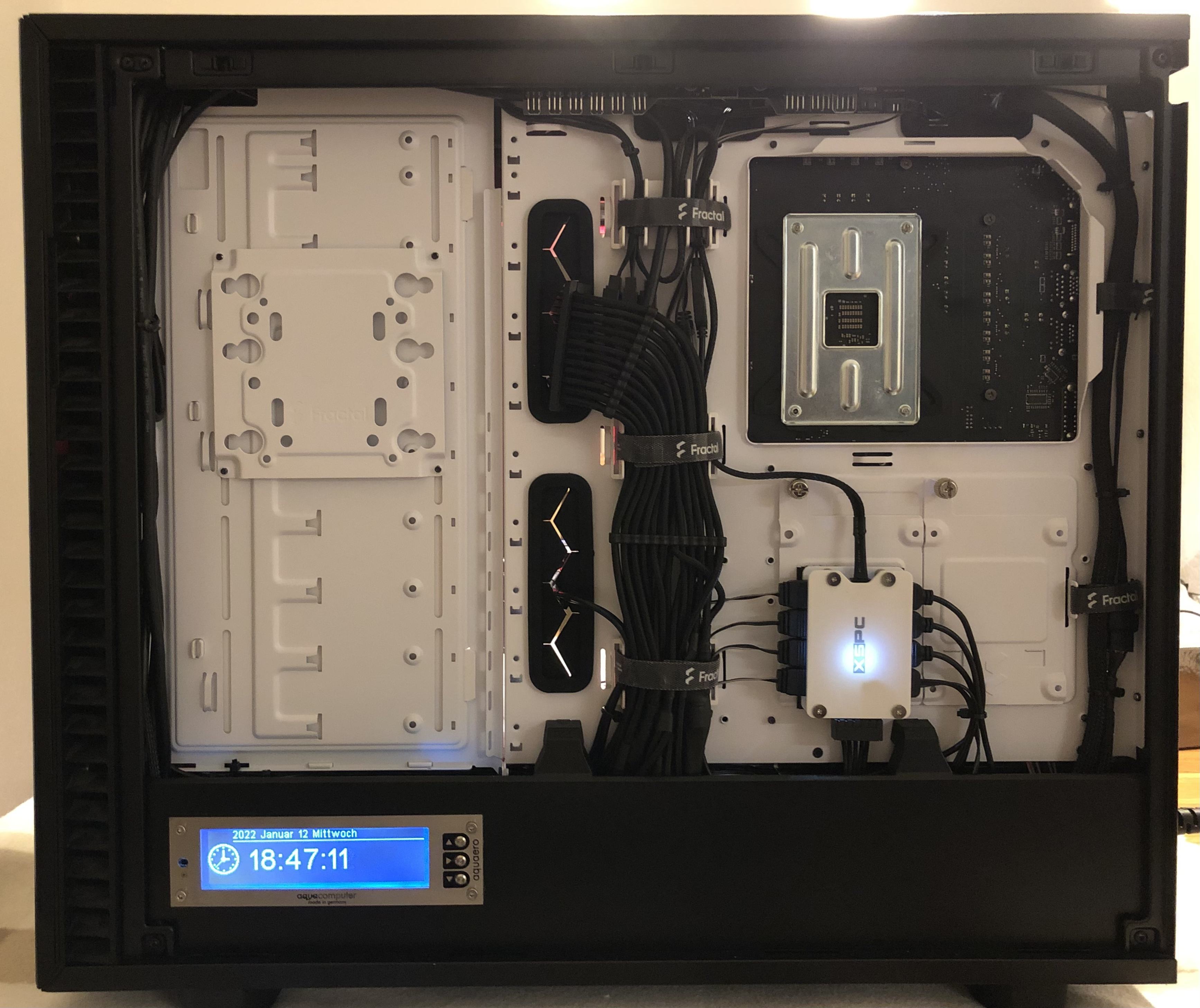

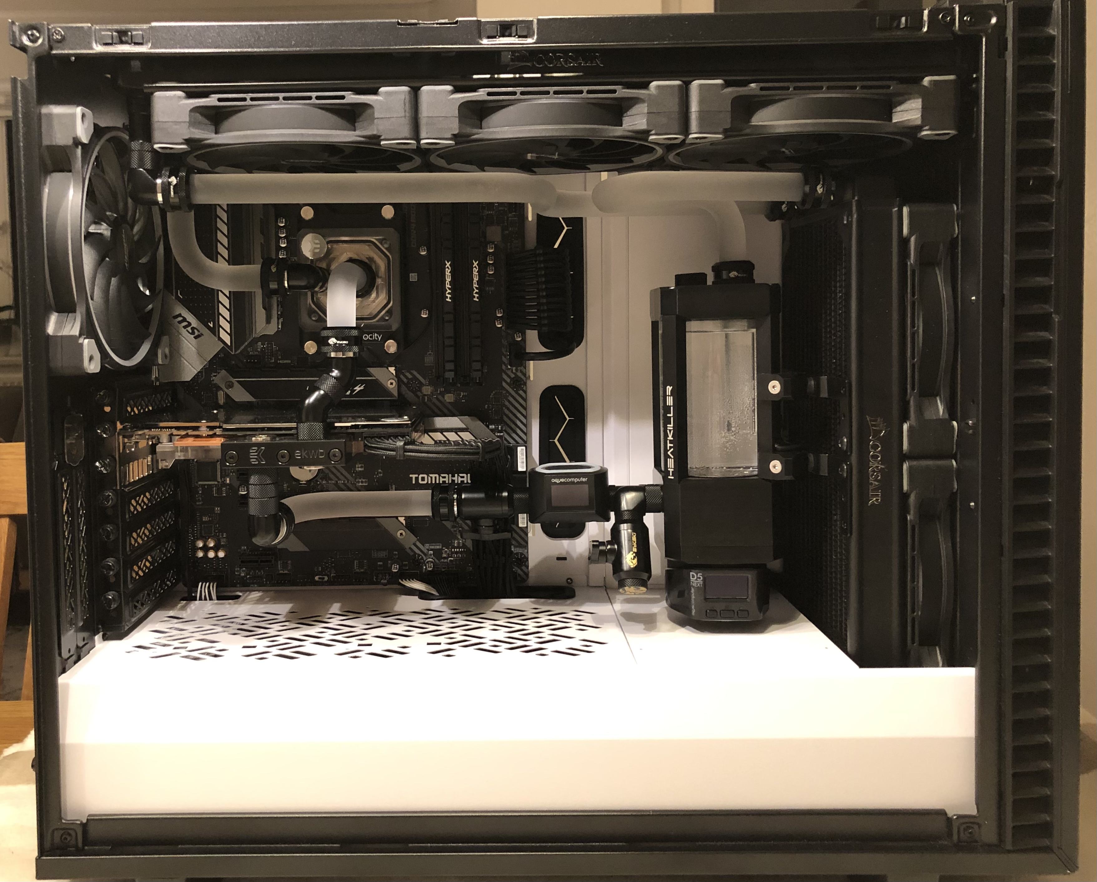

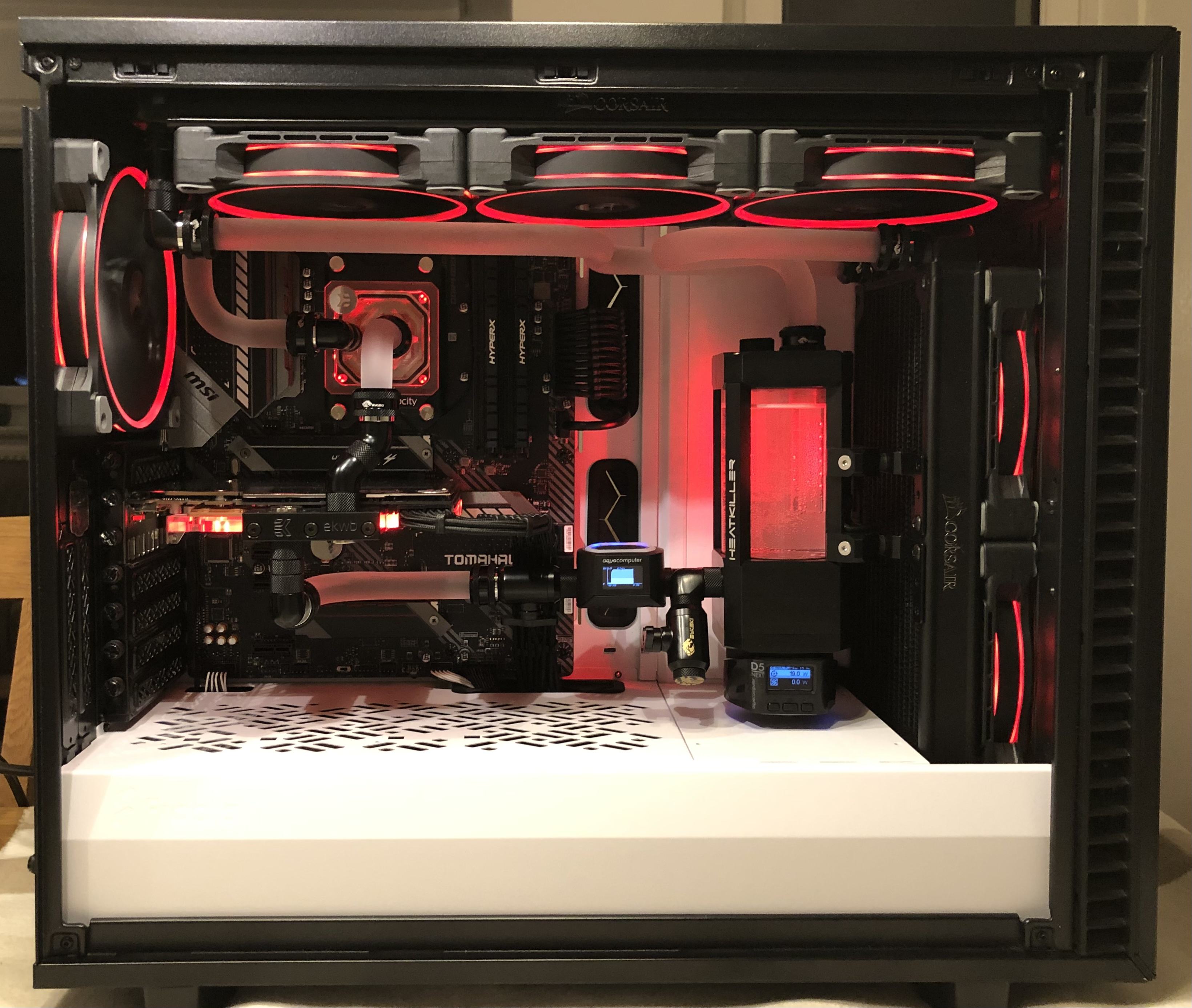

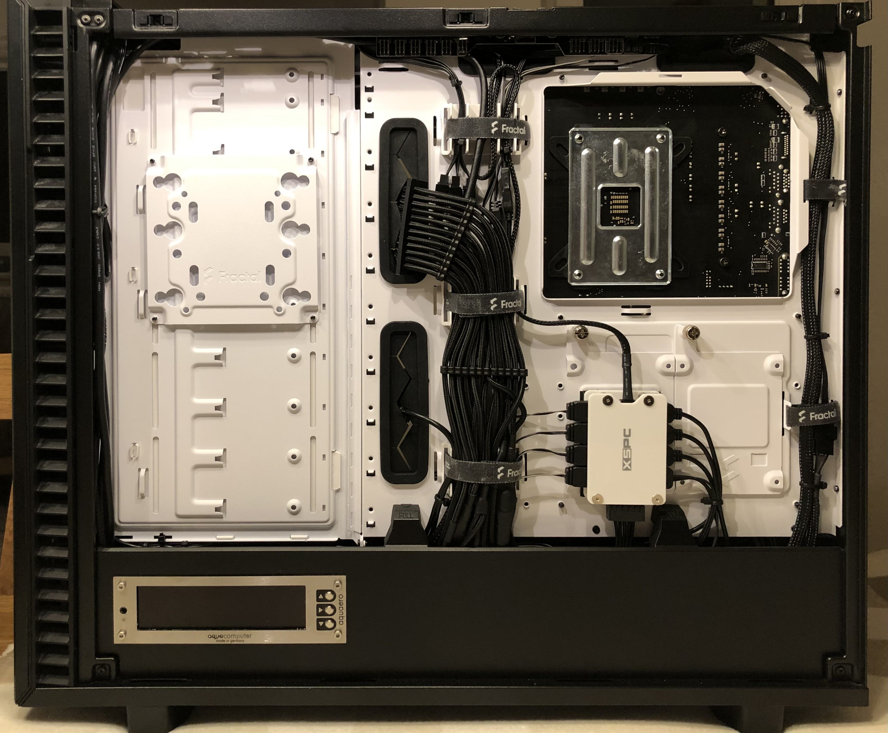

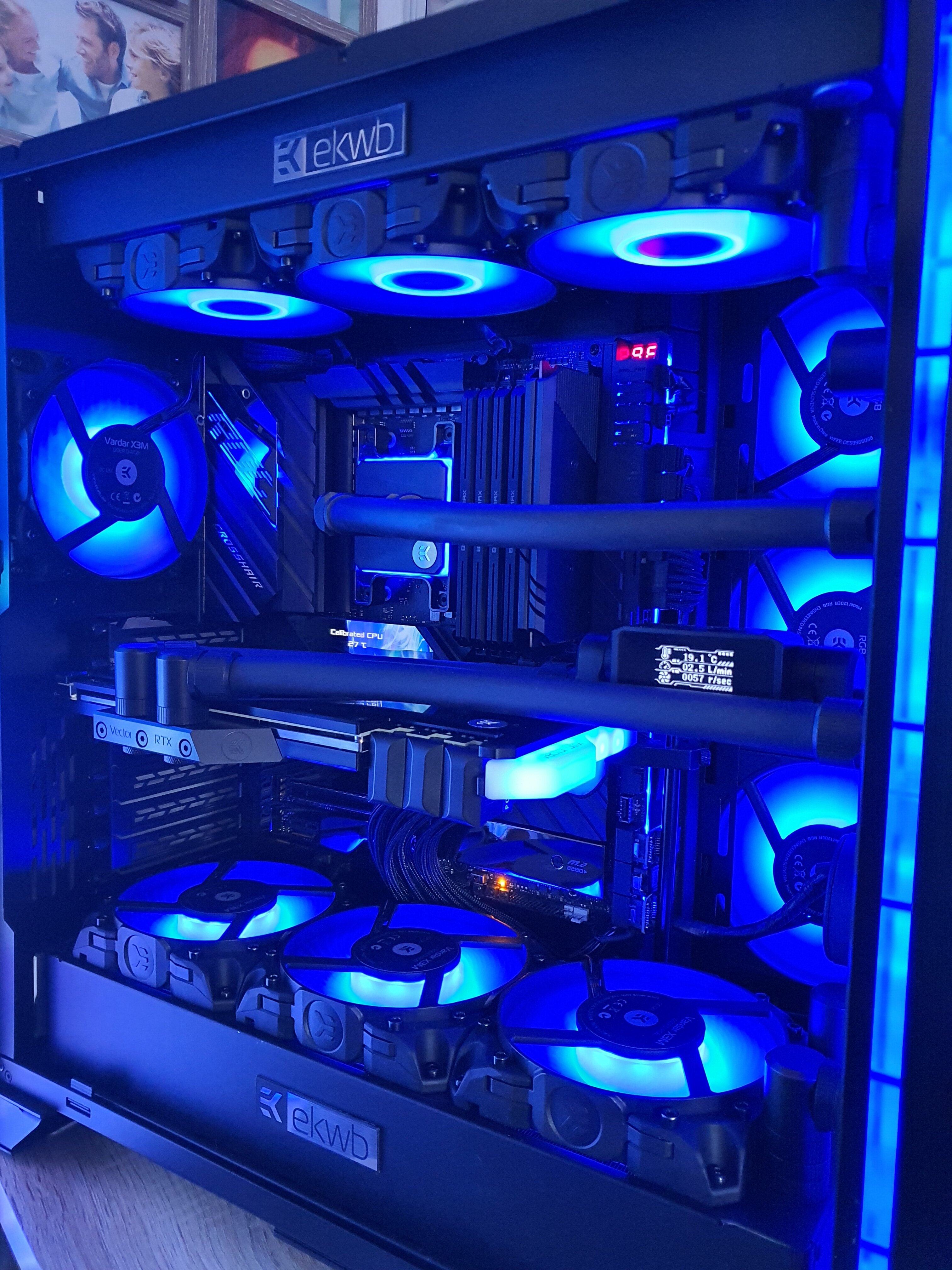

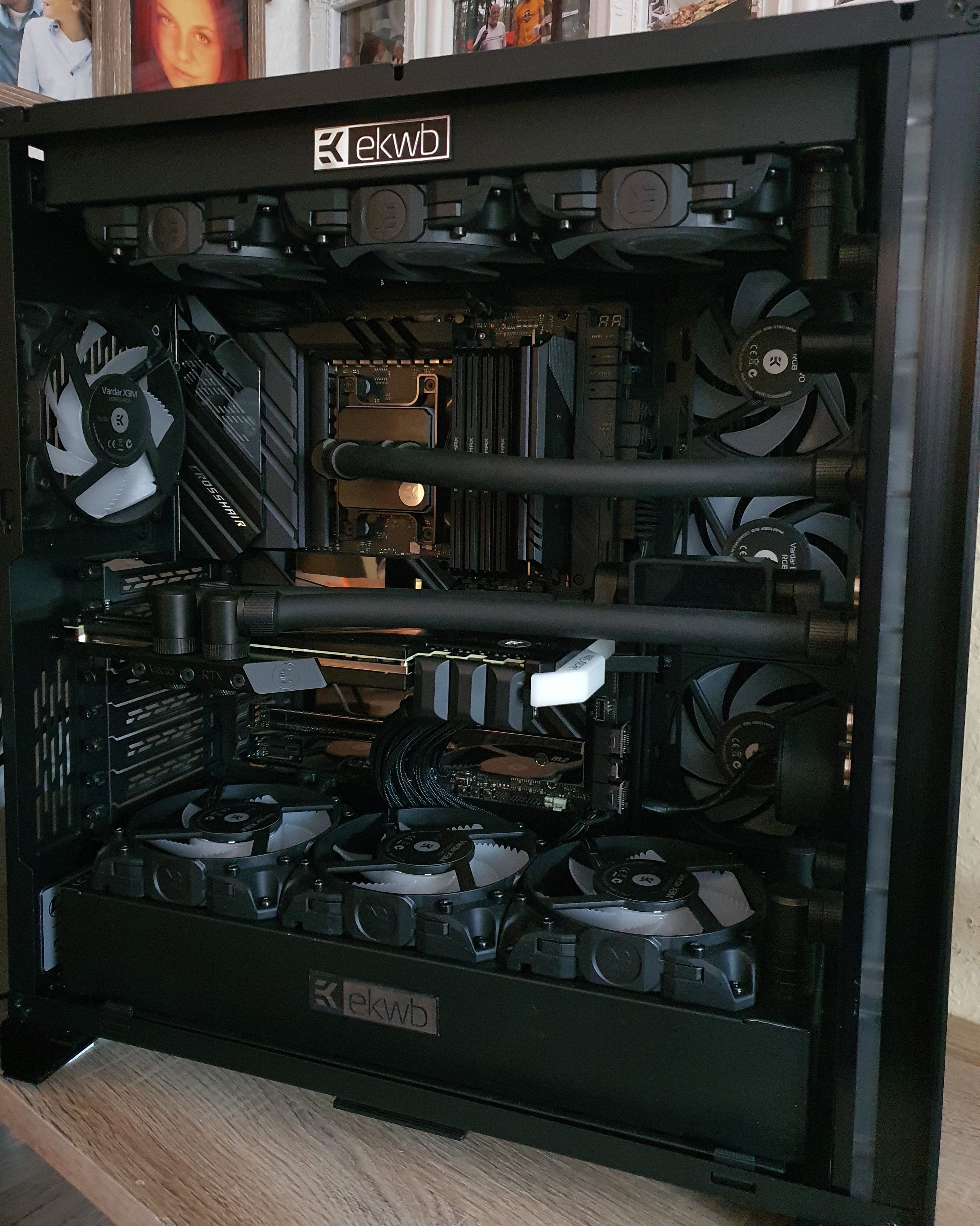

hier mal meine ersten „Gehversuche“ Hardtube😎, ist mein erster gebauter Rechner mit HT, ja ist noch Luft nach oben 🤭🤣 bin gerne für Lob und Tadel sowie Anregungen aufnahmefähig 🙂🖖
Liebe Grüße Madberlin

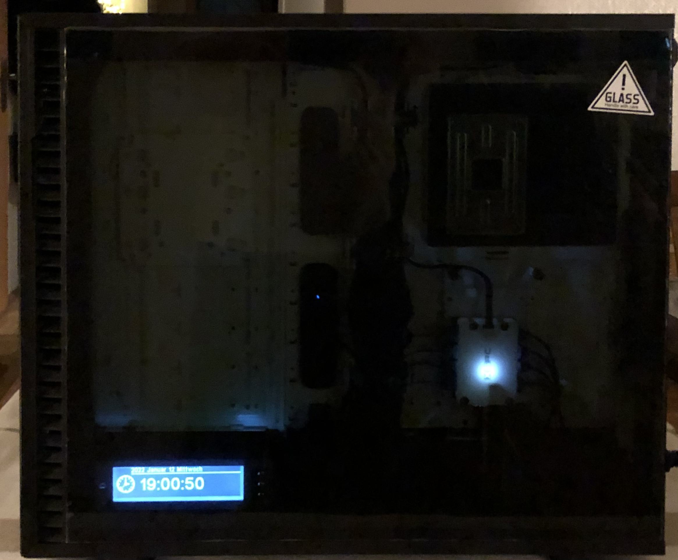

@madberlin
Geschmackssache, ich meine die weiße Rückwand und die Bodenabdeckung stört, passt nicht so richtig ins Bild, aber er muss Dir gefallen und wenn Du es magst, passt es ja. Der Rest sauber verarbeitet gefällt. Wenn ich Deine aufgeräumte Rückwand sehe, weiß ich, was ich bei mir noch machen muss. Den AE hätte ich nach vorne gesetzt oder steht der Rechner auf nem Drehteller?
Hallo Maexi,
Danke für deine Beurteilung, da ich das Gehäuse geschenkt bekommen habe , konnte ich die Innenfarbe leider nicht wählen, daher habe ich ich die milchigen Hardtubes gewählt, damit etwas mehr weiß rein kommt, aber damit kann ich leben, finde das es gut auch das Licht reflektiert, also passt für mich soweit, das Aquaero musste nach hinten da vorne der Streifen zu schmal ist das es dort rein gepasst hätte, und ja, der PC steht so das er von beiden Seiten sichtbar ist, zwar nicht auf nen Drehteller aber eben beidseitig zu sehen, und die Werte die das AE hinten zeigt habe ich ja vorne auch durch die D5 Next und den HFNext 🤩somit bin ich beidseitig mit den gleichen info versorgt 😂
Danke für dein Lob 🤩 Madberlin

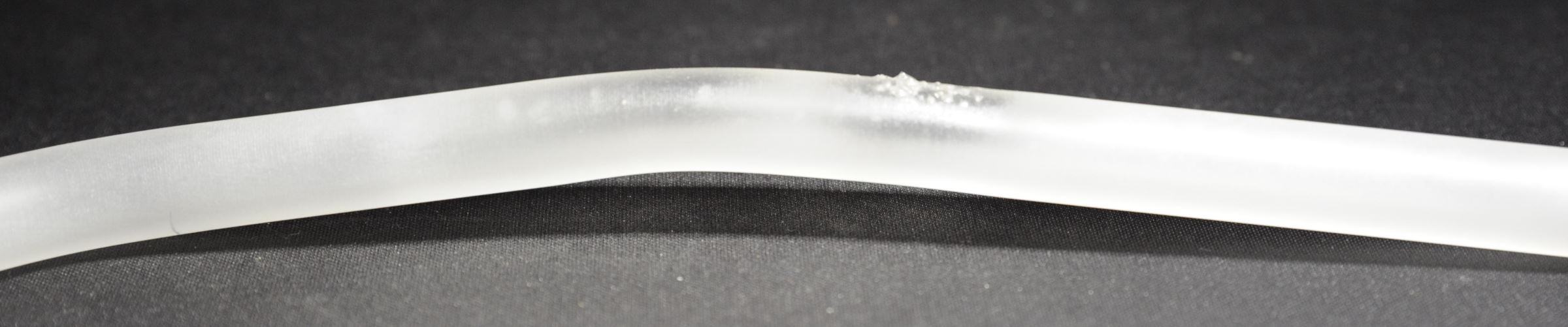

Man kann mit einem sehr feinen Schleifschwamm die Rohre auch sehr gut nach dem Biegen mattieren.

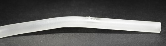

@EmerpuS
Hatte keine alten Stücke mehr mit einer "glasigen" Stelle, aber mal eben das Heißluftgebläse auf ein falsch gebogenes Stück gehalten.
Leider erkennt man es auf dem Bild nicht so gut, aber es war noch klarer als es auf dem Bild wirkt. (ignorier die rechte Stelle mit den Blasen, da habe ich zu lange draufgehalten ohne zu schauen)
Ich hoffe man erkennt es trotzdem.
vorher:
nach dem schleifen:
Ah danke, also kann man mit schleifen schon etwas nachhelfen wenn es dann glatt wird.
Ja wie man sieht geht das gut weg, aber wie gesagt ich hatte das nicht bei mir, siehe Bilder oben, bei zuviel bzw. zu schnelle Hitze kann das entstehen das diese Felder ihre „Mattierten Touch“ verlieren nach meiner Vermuttung evtl.
Ich habe mit einem digitalen ACool Heisluftfön bei eingestellten 450Grad / und Luftstufe 4/5 sowie eine Entfernung von 5cm und einer Erwärmung von 3,5-5 Min die Hardtube bearbeitet.
Ja, mit schleifen kann man noch gut was ausbessern. Aber wie gesagt, (sehr) feines Schleifvlies oder so benutzen, Schleifpapier gibt meist doch sichtbare Schleifspuren.
Nur wenn es Blasen wirft* dann sollte man lieber neu biegen.
* für Blasen braucht es allerdings etwas mehr "zu viel" Wärme oder man war zu ungeduldig und ging mit zu hoher Temperatur ans Werk, weil zum Biegen muss sich das Rohr ja durchheizen und die Silikonschnur führt innen ja auch noch Wärme ab

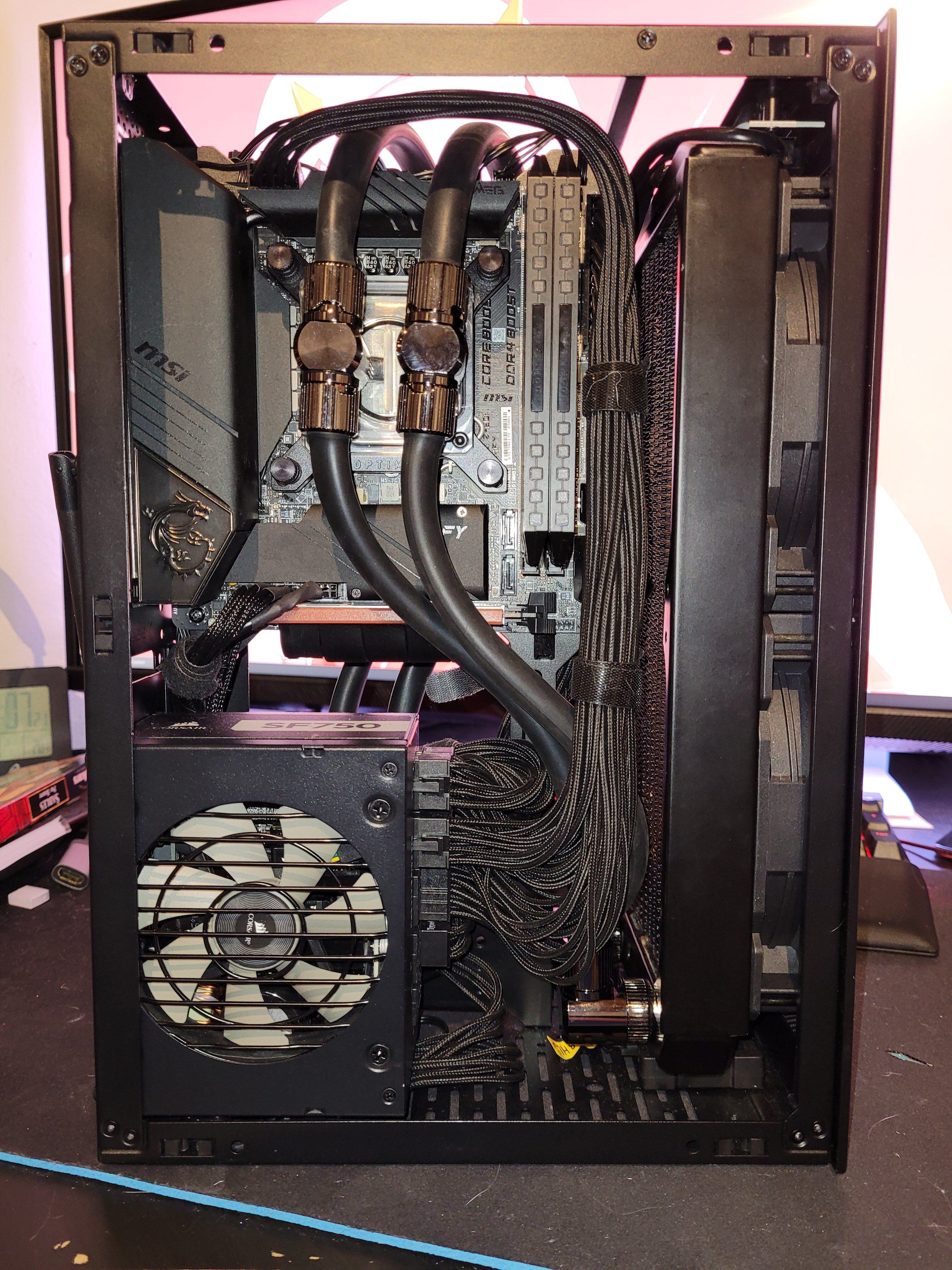

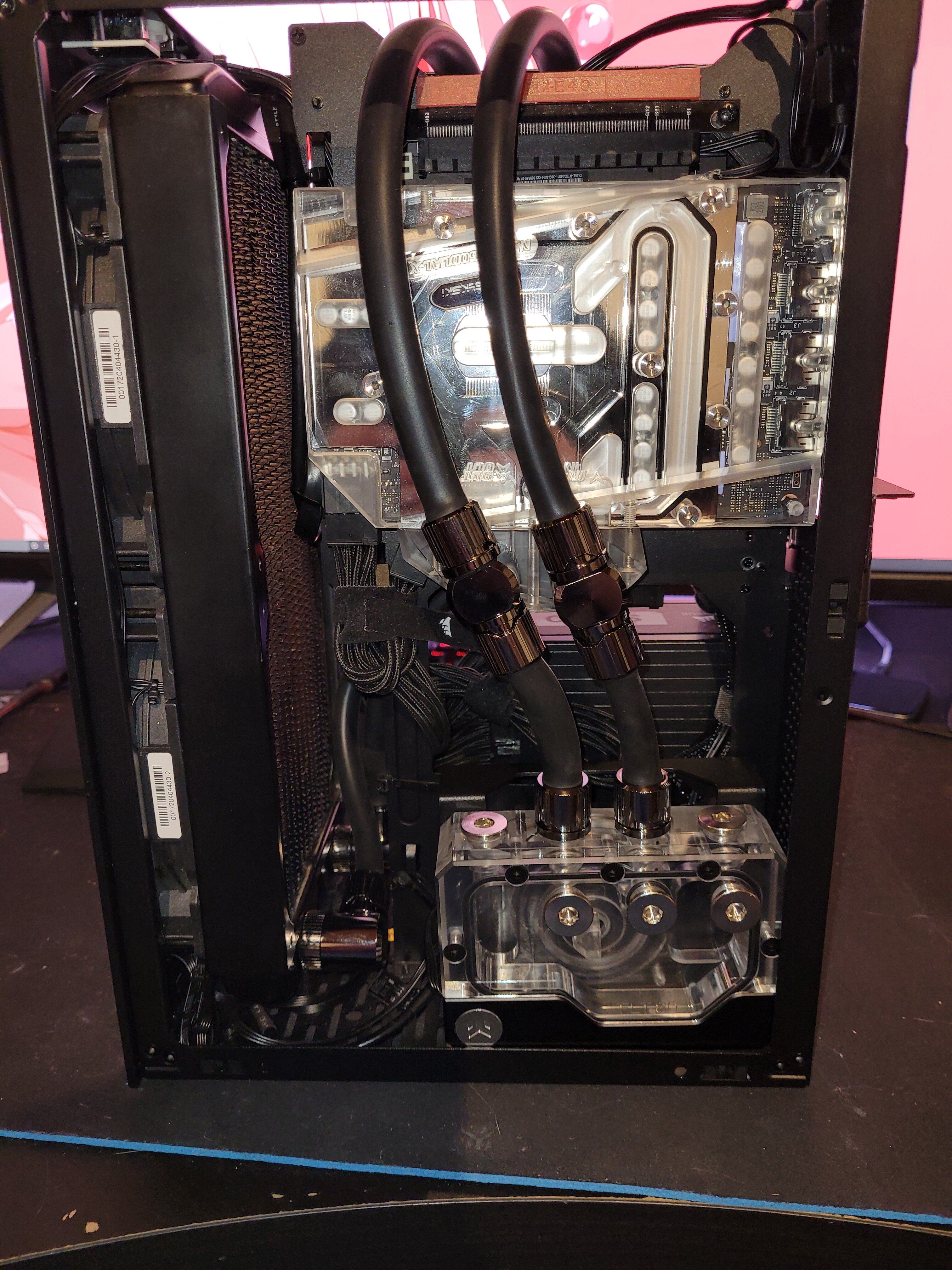

Endlich fertig und eine Baustelle weniger. Die Wakü steckt im Element ganz links. :d Habe das Loch für den Sub zweckentfremdet und jetzt pusten da 4 Noctuas am Mora raus... der silberne Kasten ist mein DanA4-Kampfzwerg und die Kiste wird quasi durch den Luftzug vom Mora noch etwas mit gekühlt.
Der Switch wandert noch in eines der geschlossenen Elemente rechts oder links, damit man die blöden LEDs nicht mehr durchscheinen sieht.
Warte, du hast da CPU, GPU und Radi parallel? Interessanter Build, was sagen die Messwerte?
Exakt. Es hat einfach zu gut gepasst, um es nicht zu machen :d Mal schauen, was der 280er so reißt, habs noch nicht ausprobiert. Aber für bisschen VR daddeln wirds sicherlich reichen. Gebe dann gern feedback.
