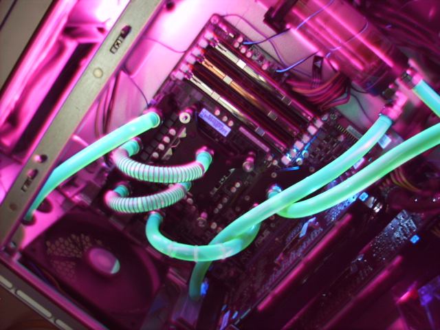

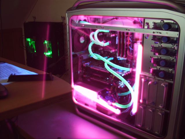

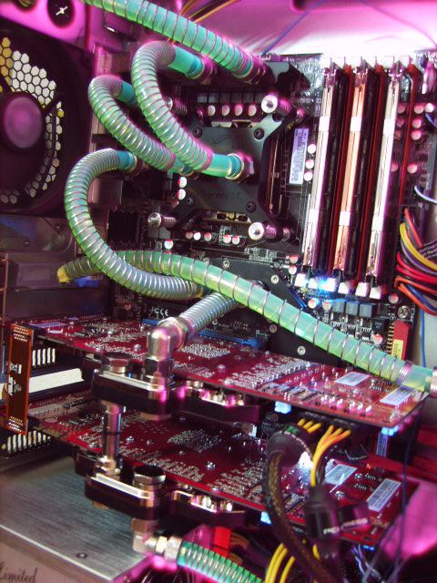

Hier mal einige Fotos der Wakü.
Sei gesagt es ist noch nicht das final!!
Hab mich entschieden doch zu versuchen die Grakas unter wasser zu stellen. Werd diesmal abre verdammt vorsichtig sein.
Beginnen werde ich mit nur eine Graka, dann sehen wir weiter. Muss erst mal den Kühler und genaue infos bekommen.

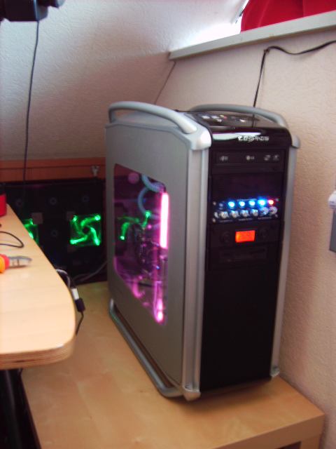

Es ist vollbracht!!:banana:
Meine beiden neuen Grakas sind unter wasser und laufen super...:coolblue:
Die Temps sei gesagt sind weit aus besser als erwartet, am ende poste ich ein vergleich mit den alten temps der Luftkühlung.

Gestern habe ich erstmal den PC in seine endgültige lage gebracht. Jetzt werde ich erstmal die ganze unordnung aufräumen die in diesen 2 wochen aufregung entstanden ist und dann erst in aller ruhe ein paar tempbenchs, bilder machen und posten. Das soll dann der abschluss sein.
Eins kann ich aber schon sagen, die temps die ich jetzt habe, davon konnte ich vorher nur träumen, und das bei nur einem leisen geflüster...:drool:

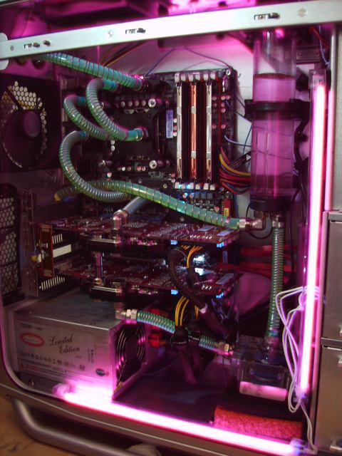

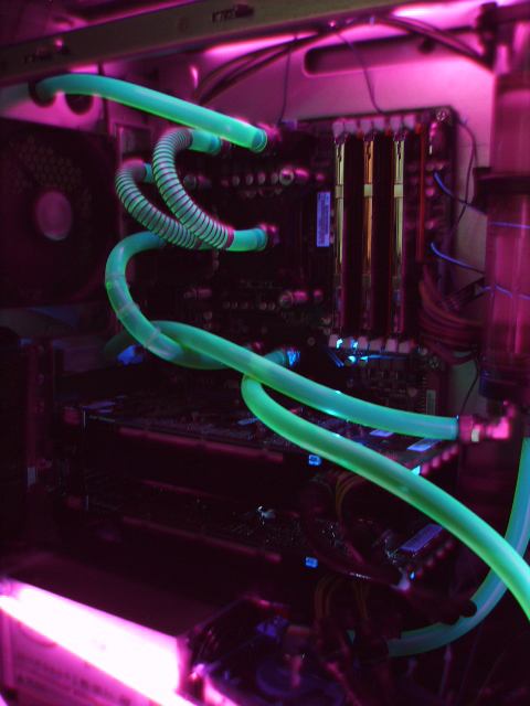

Hier ein aktuelles bild... hab die mora umgestellt...
attachment.php
Gratulation! :bigok:
Freut mich, daß jetzt mit den Grakas doch noch alles gut ausgegangen ist. Und jetzt noch brav die Schlauchführung vom AGB ändern, dann gibt es absolut nichts mehr zum Aussetzen (außer die Farbkombi, aber das ist Geschmackssache -> G48 wäre bestimmt vorteilhafter). ;)
:wink:
Danke
Ich weiss der schlauch über den MB schläuchen sieht nicht so gut aus. Aber irgendwie habe ich n'blödes gefühle gehabt wo der schlauch so na dran an der graka ging... nach diesen ganzen grakaunfällen...
Naja, jetzt las ich das erstmal so... wer weiss was für änderrungen ich später machen werde.

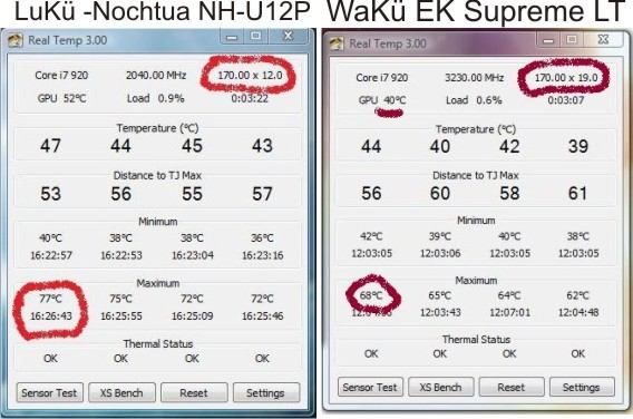

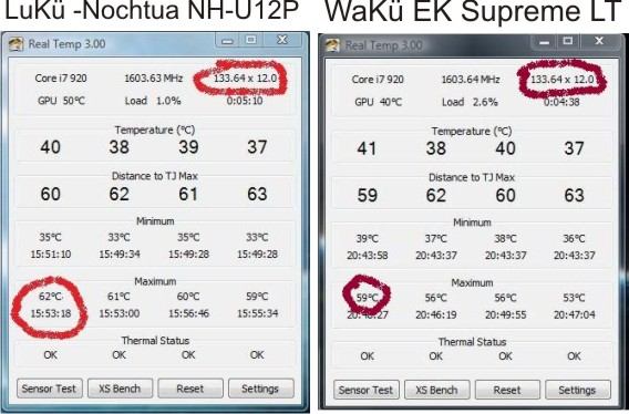

Hier mal ein vergleich mit dem CPU temps. Vorher hatte ich ein Noctua NH-U12P drauf, der recht gut gekühlt hat, und dann wakü.
Hier ein vergleich mit der CPU im normalen Takt (2800) durchgeführt mit LinX:
Bitte auf die Max Ziffer achten, weil die screenshots erst nach dem test gemacht wurden.
attachment.php
Hier dann OC auf 3500 Mhz:
attachment.php
Da ist schon ein schöner unterschied. Beim Normalen takt nicht unbedingt viel, aber wenn OC, dann ist der unterschied doch bemerkbar.

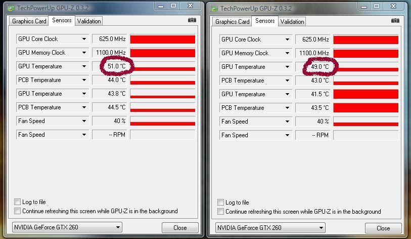

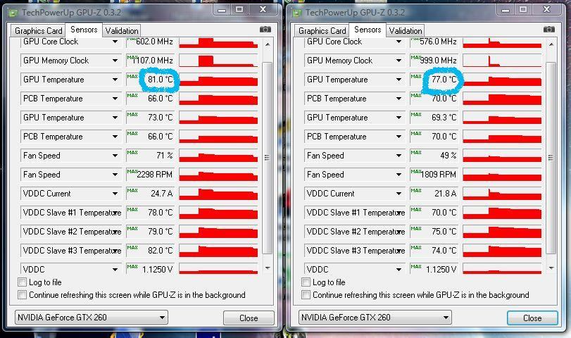

Hier dann die krönung der Wakü, die Temp unterschiede der Grakas.:d:d
Bei beiden benchs lief der Stability Test von Furmark 10 min lang.
attachment.php
attachment.php

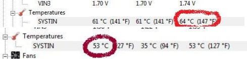

So nun das einzige wo ich mir nicht si sicher bin ob das gut ist. Die MB temps.
Ist zwar ein unterschied da, aber im vergleich zu den anderen teilen doch etwas hoch denke ich.
Diese temps wurden nach den Graka Tests gemessen:
attachment.php
Der hohe war mit MB Kühler der andere mit Wakü.
Da denke ich, habe ich vielleicht die Kühler zu fest geschraubt, oder bei der NB wohl eher mist gebaut mit dem WLP oder WLP, weiss ich selber nicht mehr.
Im ganzen ist es ja etwas besser mit dem Systemps.
Was meint ihr? Lohnt es sich alles noch mal runterzunehmen und die MB kühler nachzuschauen und irgend besser anzubringen oder nicht?
Sollte ich damit zufrieden sein? Schlieslich ist es hier wo ich mein PC habe (Dachboden) sehr warm. Als ich die Tests der Wakü machte, war es mehr oder weniger 27 grad im zimmer und 32 Grad wassertemperatur in der wakü.
Sei noch gesagt das mir die systemp ein bisle kratzen, weil auch unter IDle sie auf 49 - 51 Grad kommen, im gegensatz zu den anderen teilen:
Idle
CPU - 43
Grakas - 40
Irgenwie habe ich nicht viel lust wieder alles auszubauen um den MB nachzuschauen.:shake:
Ich brauch hier ein Paar meinungen.

Na, hat den keiner ne meinung zu meiner Frage oben??
Also sollte ich mir keine Gedanken machen über de MB Temps??
Nö.
Ich würde mir,bei der Farbkombi eher Sorgen um meine Augen machen.:d
