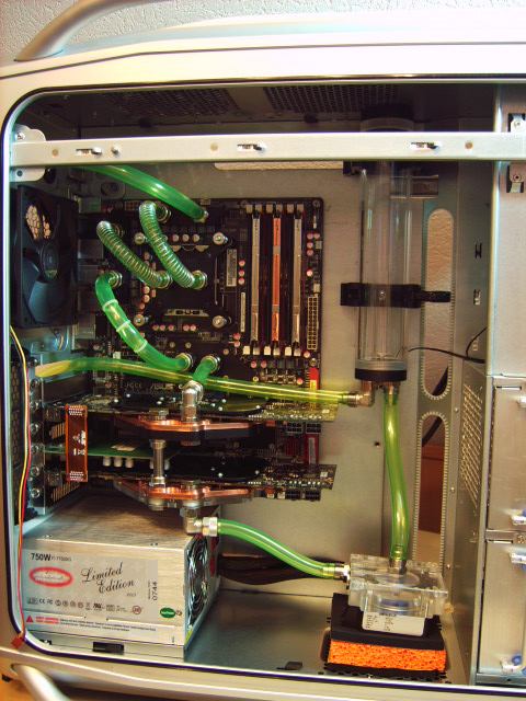

so hab schnell ein provisorium geschaffen, morgen werde ich basteln.
Mit dem was ich möchte und samt deinen vorschlägen soll es so ausgehen:
attachment.php
wenn es fertig angeschlossen ist werde ich morgen erst mal den wasserkreislauf auf dichtheit testend ein paar stunden laufen lassen.
Strom entnehme ich dafür von einem anderem PC...
so jetzt aber in die kiste:fresse:

Mir ist noch was eingefallen:
wie füll ich das am besten auf?
ich denke er kommt nicht an die Öffnung des AGB´s ran
Ja, kann durchaus sein, daß es so gemeint war. Der AGB hängt ja schon relativ sehr hoch - das bedeutet: der einfachste Weg, das ganze zu Befüllen wird sein, wenn man den AGB dazu aus der Halterung nimmt und ein wenig aus dem Case herauszieht und leicht schräg stellt und dann in dieser Stellung provisorisch fixiert. Man muß nur darauf achten, daß sich keiner der Schläuche irgendwie verdreht oder knickt.

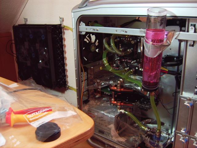

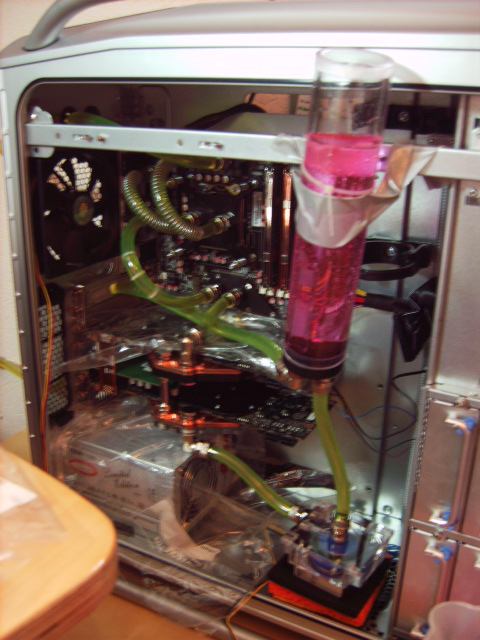

so, der test läuft...
wa irgendwie ein super gefühl den agb zu füllen und die pumpe anmachen und die flüssigkeit durchjagen, ist wohl immer so beim "ersten mal".
also: Pumpe läuft ( super leise) - im agb sind einige bläschen an den wänden, ist das normal?
Woher weiss ich das in der mora keine luft mehr ist? Geschüttelt habe ich schon.
läuft schon 10 min, bis jetzt tritt nirgens wasser aus...
wie lange soll ich testen lassen? (ungeduld:fire:)

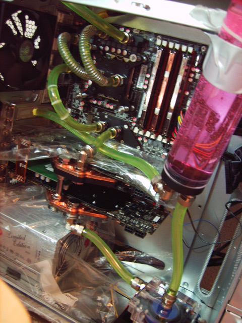

hier einige fotos:
attachment.php
attachment.php
attachment.php

also wenn der Kreislauf fertig befüllt ist solltest du den agb schon schließen, die Laing hat ja doch ganz gut Dampf und dein Gemisch aus Wasser und Glysantin könnte sich mit offenem agb gut und gerne im ganzen Rechner verteilen :fresse:
Also schön zumachen wenns fertig ist:wink:
E: Außerdem musste den Rechner ja zum Entlüften auch kippen, das würd ich mit offenen agb NICHT versuchen :fresse:
Also in jedem Fall zuschrauben!
