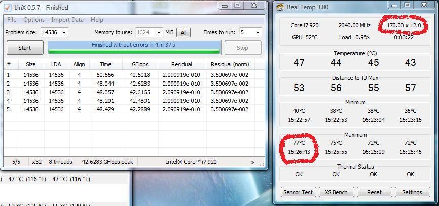

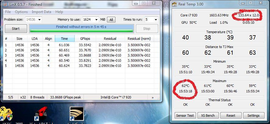

Bevor es losgeht hab ich mir gedacht ein paar Temps von meinen PC zu erstellen, wo noch die reine Luftkühlung ist, um am ende des aufbaus dann letztendlich auch ein vergleich machen zu können.
Im moment ist die CPU mit einem Noctua U12P bestückt, mainboard nur mit originalkühlern und ein 40mm lüfter auf der NB. Im seitenwindow blasen 3x 120mm lüfter rein, hinten 1x120mm lüfter raus, oben 1x raus in einem NZXT lexa.
Aktuelle Temps mit LUFTK:
CPU nicht OC mit LinX: 2800 MHZ (achte auf die MAX ziffer)
attachment.php
CPU OC mit LInx: 3500 MHZ (achte auf die MAX ziffer)
attachment.php

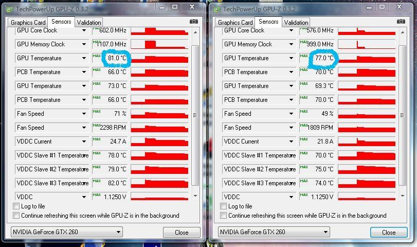

Beide Grafikkarten (GF 260GTX ) 10 min mit Furmark:
attachment.php
Ganz schlimm finde ich die Systemps nach dem grafikkbench:
attachment.php
Zimmertemperatur 20 Grad, und heute ist es gar nicht sommerlich. Wird schon mal heisser, PC zimmer ist auf dem Dachboden:-[

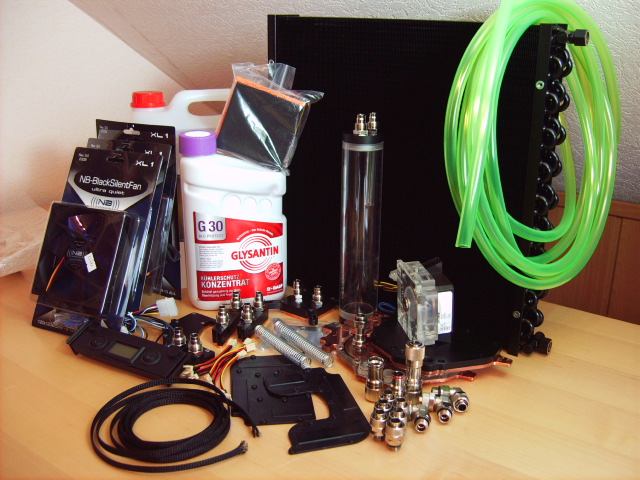

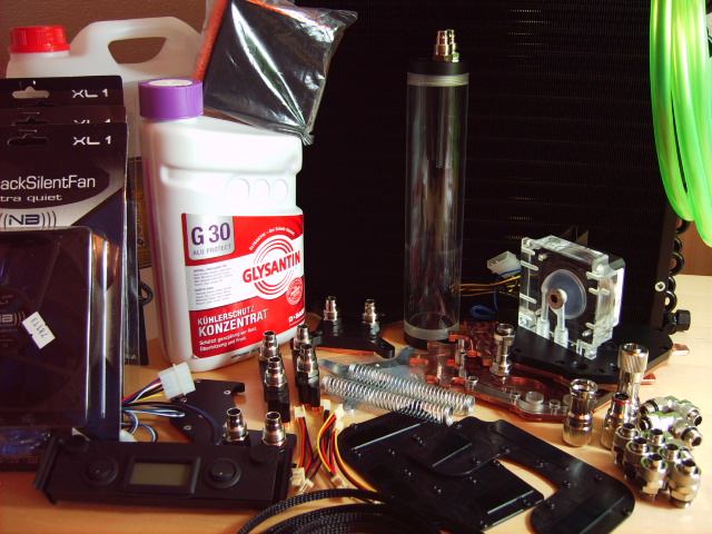

Hier einige Bilder vom Projekt-Anfang
Hier die gekauften Teile:
attachment.php
attachment.php

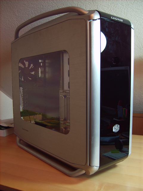

Hier werde ich alles reinbauen, Cooler Master Cosmos:
attachment.php

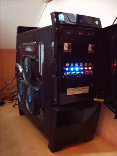

Und hier mein aktueller PC der umgebaut wird:
attachment.php

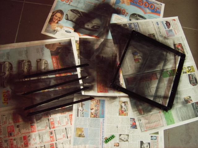

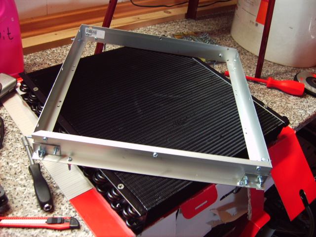

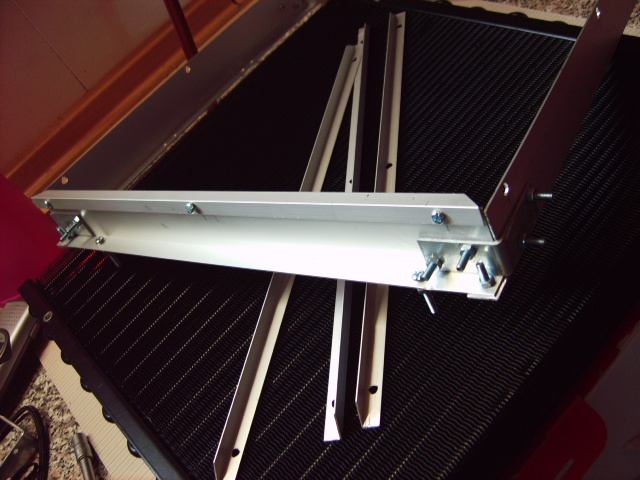

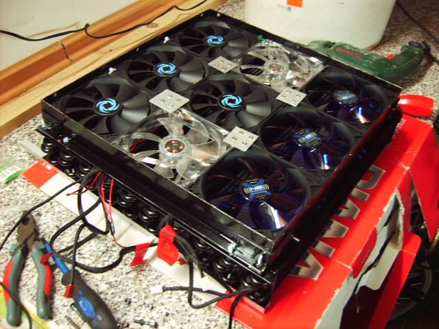

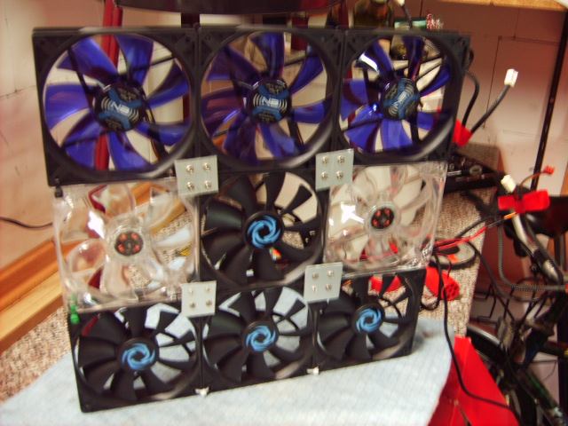

So, mora ist vorbereitet, ganze nacht durchgearbeitet aber jetzt ist sie bereit zu aufhängen und loslegen.
Hier einige Bilder von der Bastelaktion:
Selbsgebaut mit Alu aus dem Baumarkt:
attachment.php
attachment.php
Dann Schwarz Lackiert:
attachment.php
Lüfter vorbereitet:
attachment.php
Fast Fertig, kommt noch der selbstgemachte Staubfilter:
attachment.php
Das wars, Fertig bild kommt sofort...

mach mal die ecken der lüfter verbinder noch rund (alles wieder auseinanderrupfen :fire:) dann, sieht besser aus, nen bissl lack könnten die auch brauchen.
weiterer tipp: nimm nieten anstatt schrauben für die umrahmung.

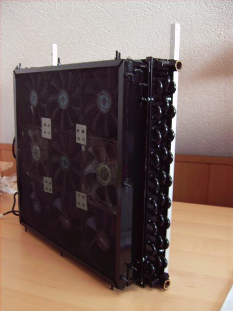

Fertig:
attachment.php

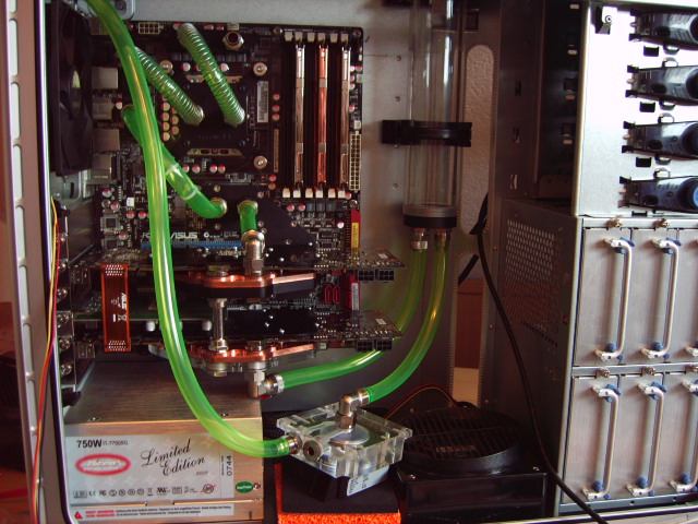

Bin eigentlich soweit mit der verschlauchung. Bin mir aber nicht sicher ob das OK ist.
Also, die Pumpe liegt da ein bischen eng, aber ich wollte gern den lüfter daneben so beibehalten um etwas ein-aus luftströmung im case zu haben. Geht das so??:confused:
Dann wie mann sehen kann, habe ich insgesammt 3 winkel, 2 an den grakas eins an der Pumpe, ist das noch akzeptabel oder sehr schlecht??:confused:
Sonst wäre alles ok?? Oder?? Sollte ich was ändern bevor ich den kreislauf teste??
attachment.php

Na ja, rein theoretisch paßt es schon. Nur die Art der Verschlauchung und die geographische Lage des Lüfters am Gehäuseboden trifft nicht unbedingt meinen Geschmack, aber Geschmäcker sind ja bekannlich verschieden.
die art? Meinst du damit den schlauchtyp?
Ist also Perfomancemässig OK?
Ich meinte damit nicht den Schlauchtyp, sondern die Schlauchwege - anders gesagt, die Reihenfolge der Komponenten, aber mir muß es nicht gefallen - sondern vielmehr Dir.
Ach so, OK.
Aber die Schlauchwege könnten auch so oder so bleiben, dass heisst die Perfomance wäre dieselbe, oder?
Also könnte ich Theoretisch flüsssigkeit durchjagen oder jetzt was gross zu ändern?
Also wie gesagt, ich persönlich würde es so nicht lassen, denn man könnte es unter Umständen effizienter (und optisch ansprechender) verschlauchen. Wenn Du möchtest, könnte ich Dir meinen Vorschlag kurz einzeichnen. Den Lüfter würde ich so auch nicht lassen.
Aber wenn Du es unbedingt so haben willst, auch gut.
Vergiß halt nicht, überall noch die Überwurfmuttern draufzumachen und kritische Stellen mit Küchenrolle o.ä. abzudecken, falls irgendwo ein Leck ist.
Wie ist hast Du denn das Problem mit dem zu kurzen SLI-Verbinder gelöst?
deine zeichnung würde nicht schaden. Wenn es für die effizienz gut ist.
Wenn ich den lüfter weg mache, habe ich dann nur noch oben lüfter die rausblasen...
den sli zu kurz... habe noch ein 10cm langes 10mm rohr gefunden, bestimmt vom einem bad wasseranschluss, zurechtgesägt und voila, passte wie angegossen...
überwurfmüttern: ist ja noch nicht fertig... deswegen die ganze fragerei...
Du bräuchtest allerdings noch eine entsprechende Slotblende mit Durchführungslöcher (kann man sich notfalls selbst basteln) und 2 Stk. 45°-Winkel:
Den Lüfter kannst Du auch woanders plazieren. Aber 3 Gehäuselüfter sollten sonst auch ausreichen.
