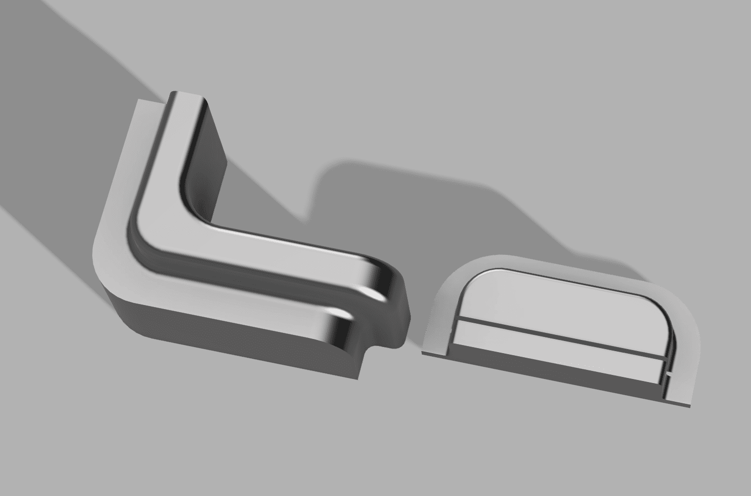

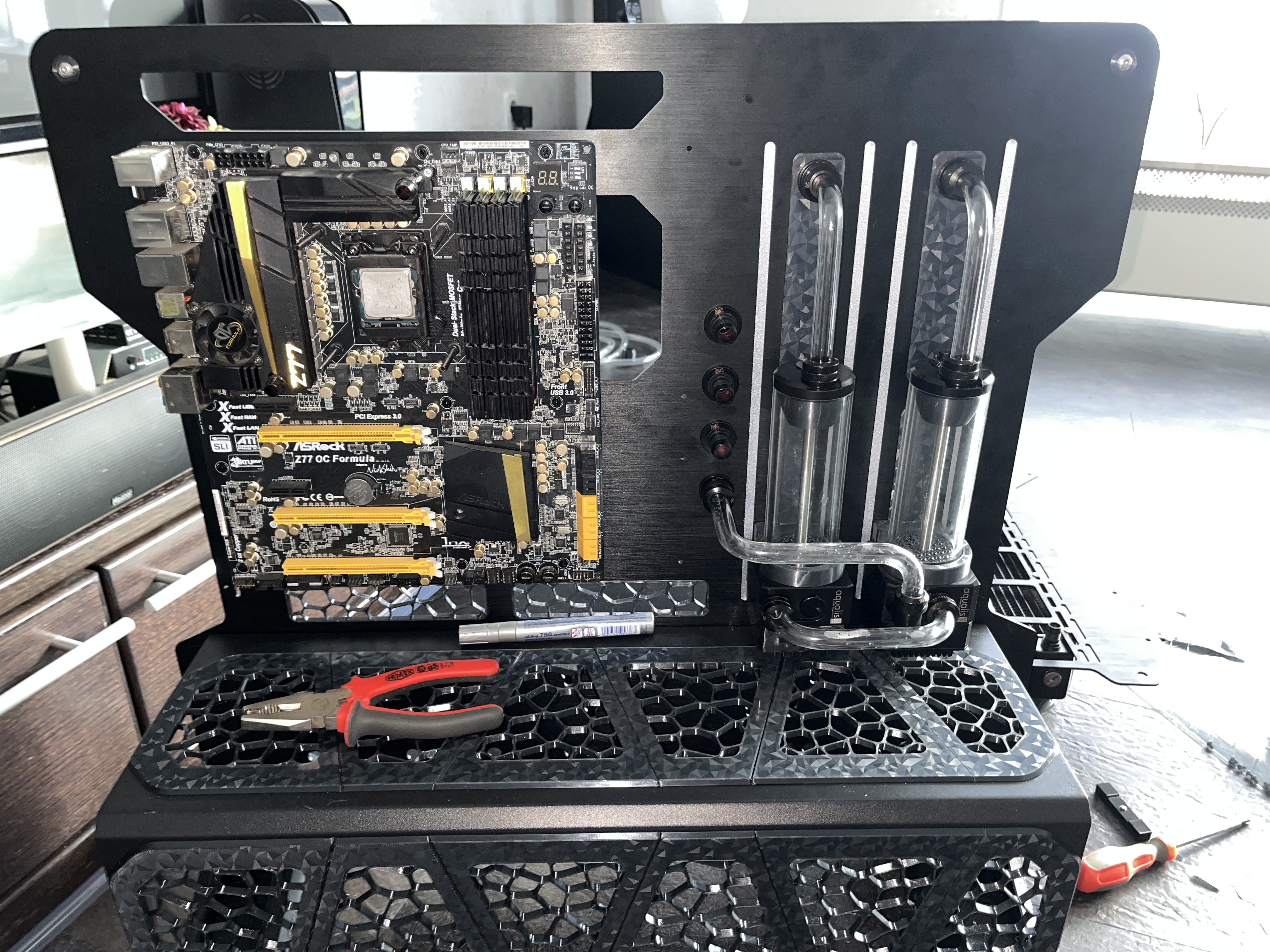

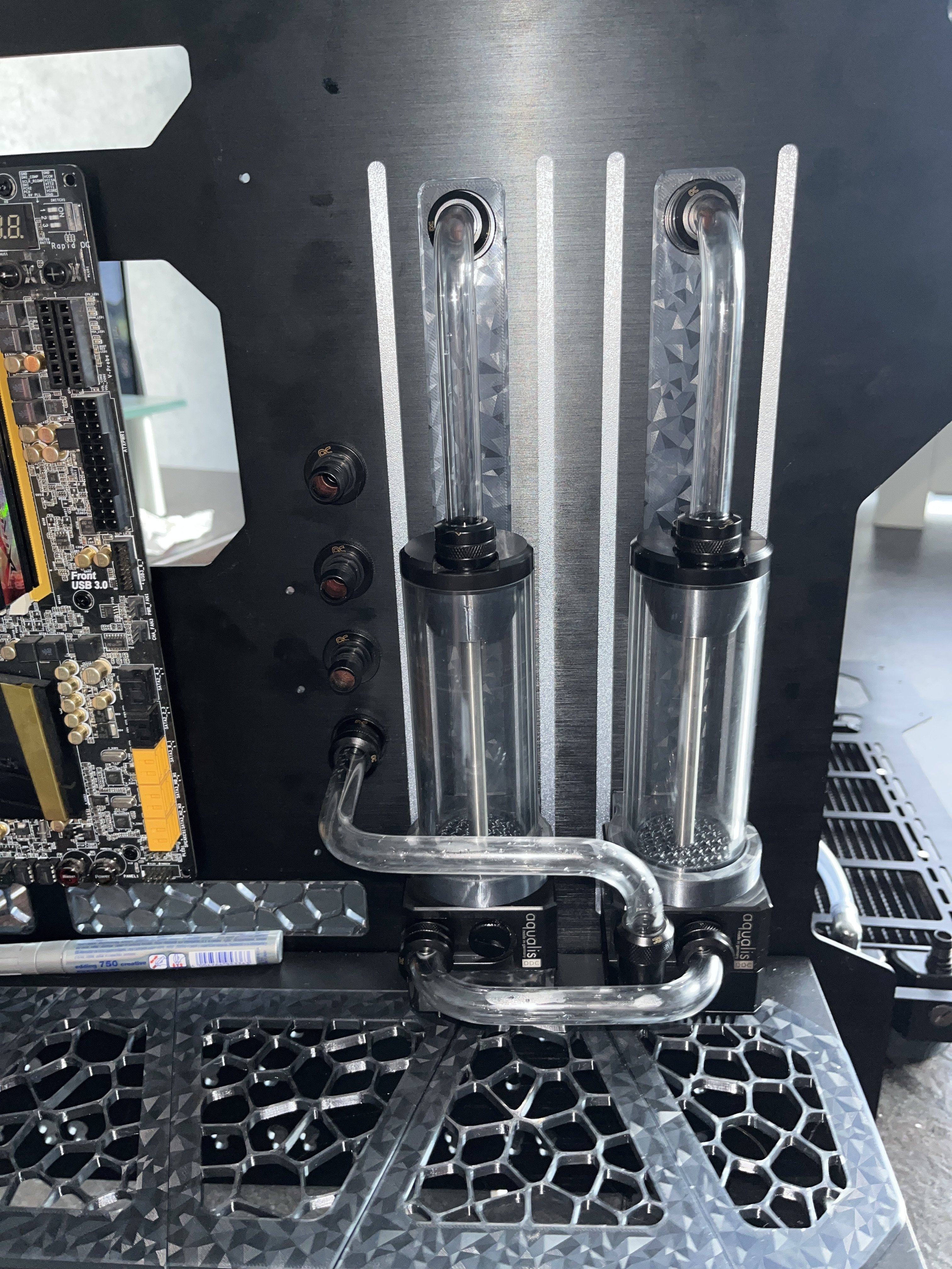

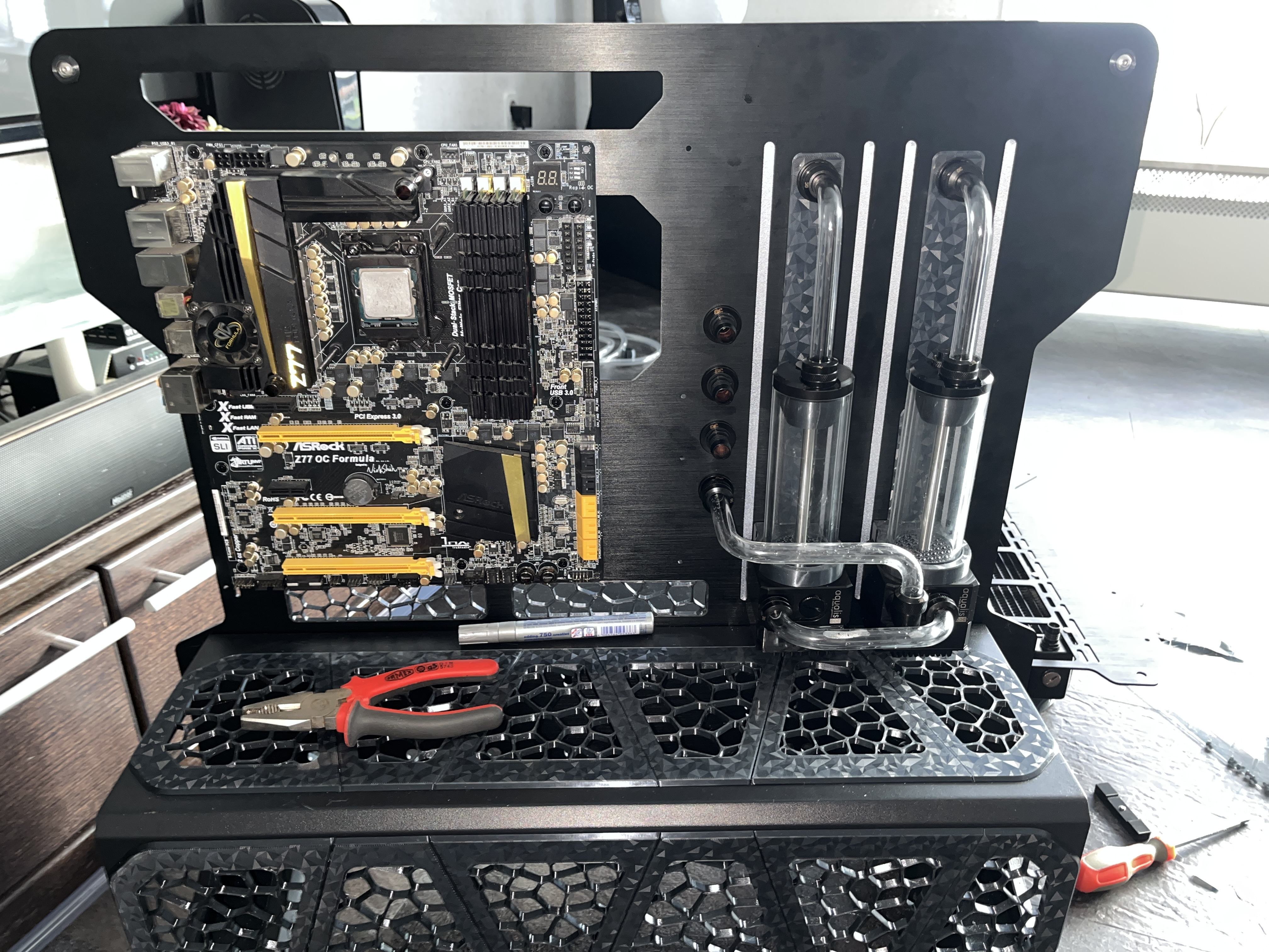

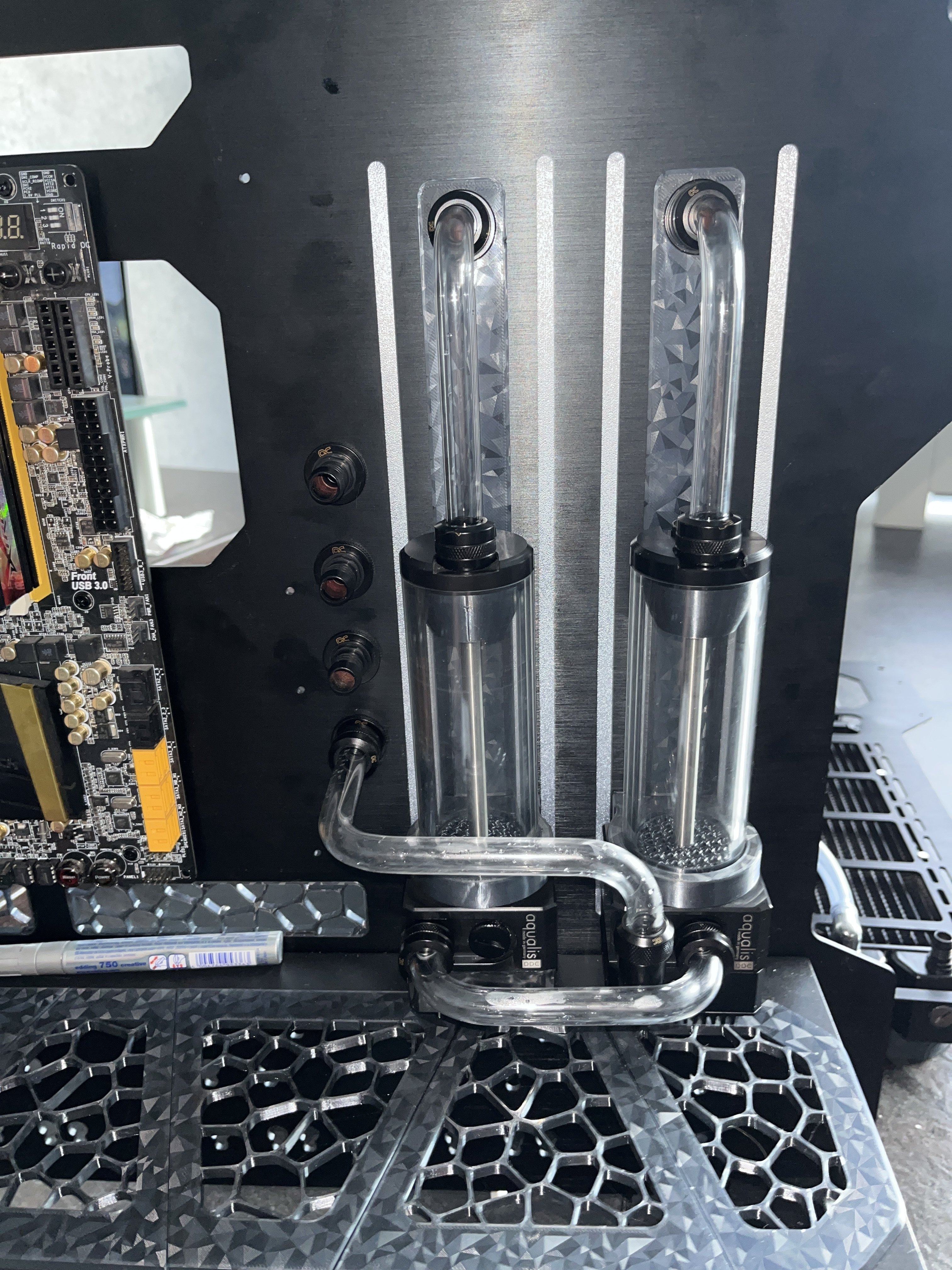

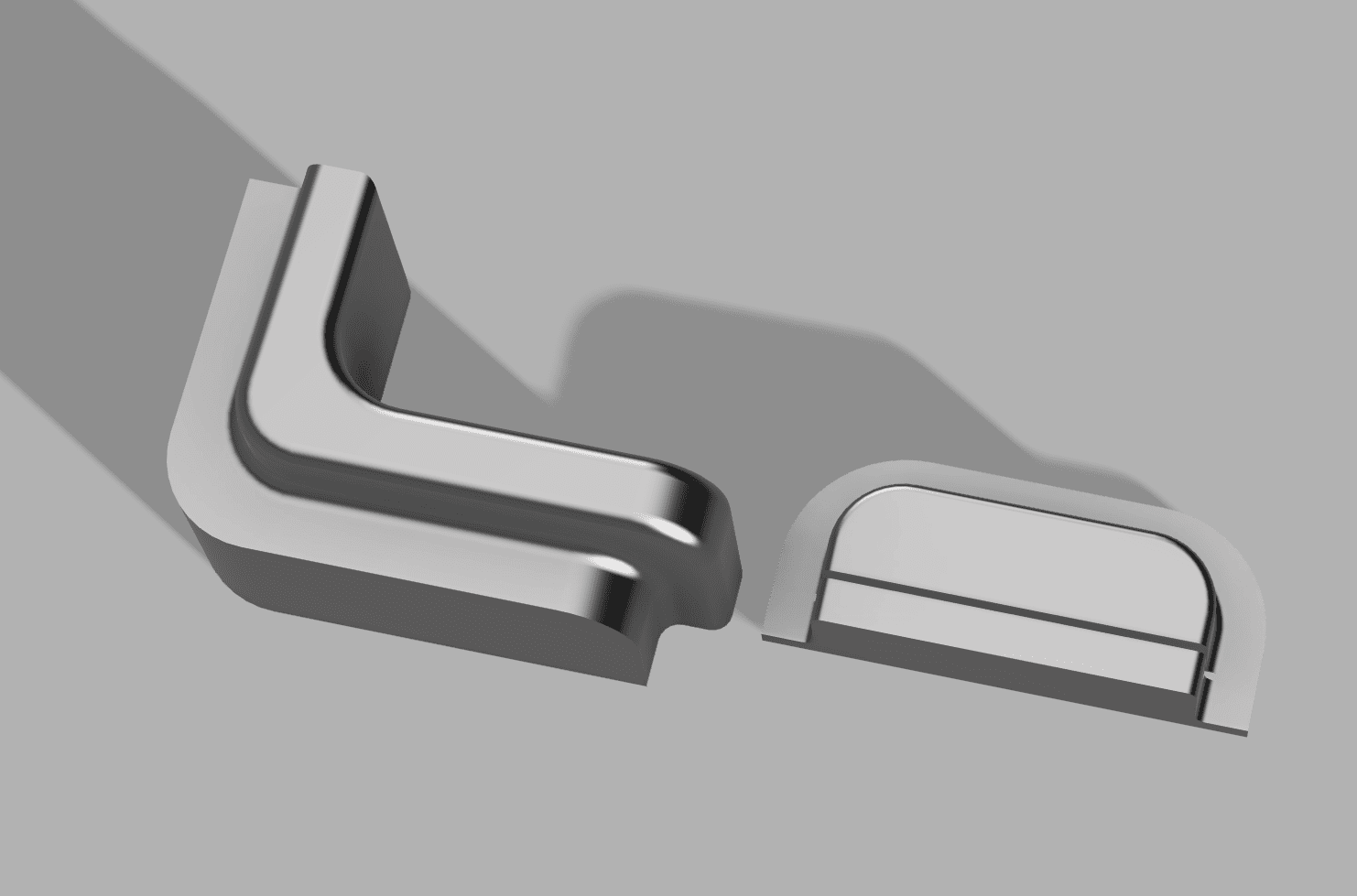

Ich habe noch nie Hardtube gebogen und das sind die ersten versuche
Ich muss die pumpenverbindung nochmal neu machen weil da der Radius mir zu groß ist
Edit: Ich habe das alles Über 3D Druck Biegeform gemacht weil ich einfach zu doof bin zu raffen wie ich das anders Passend biegen soll :fresse2:

Ach das sind doch nur plastikteile. Hier mal von der Konstruktion
Habe grade mal nen Testlauf mit den Pumpen gemacht und festgestellt das es so leider nicht klappt wie ich das will.
Bedeutet ich muss nun die Verbindung der beiden Pumpen ändern so das die Wasserzufuhr nicht von Vorne kommt sondern von oben rein geht.
Edit: aktuell laufen die Pumpen Parallel und das haut nicht so hin wie ich das will. Hatte das ja schon befürchtet weil eigentlich müsste ich zwei Kreisläufe bauen damit es optisch perfekt ist was ich aber nicht will. Werde dann mal auf in Reihe schalten was auch mehr Durchfluss bedeuten wird

Bist du dir sicher das du AGB an AGB machen willst?
Kann dir aus persönlicher Erfahrung sagen das, das nur Problem macht.
Eins von den beiden wird voll laufen
In einem wird sich zwanghaft Druck bilden, was dann irgendwann zu undichtigkeit führt
(Bei mir war es ein Heatkiller AGB)
Aber das schlimmste absolute Durchfluss bremse!
Hatte 6 Pumpen dran bin auf nur ca 230L/h gekommen.
Ein AGB raus geklemmt dem entsprechend leider auch eine Pumpe weniger(pumpe am Heatkiller)
Bin ich dann auf 330-350L/h gekommen
@Albundyi06 ja ich werde da noch testen.
Will halt zwei pumpen mit agb haben wegen der Optik.
Habe schon ne idee wie ich das machen kann aber obs funktioniert werde ich später sehen weil ich das nochmal mit softtube testen will
Edit ich hatte das ja schon mal ausprobiert mit in Reihe schalten und konnte von 250l/h auf knapp 390l/h steigern

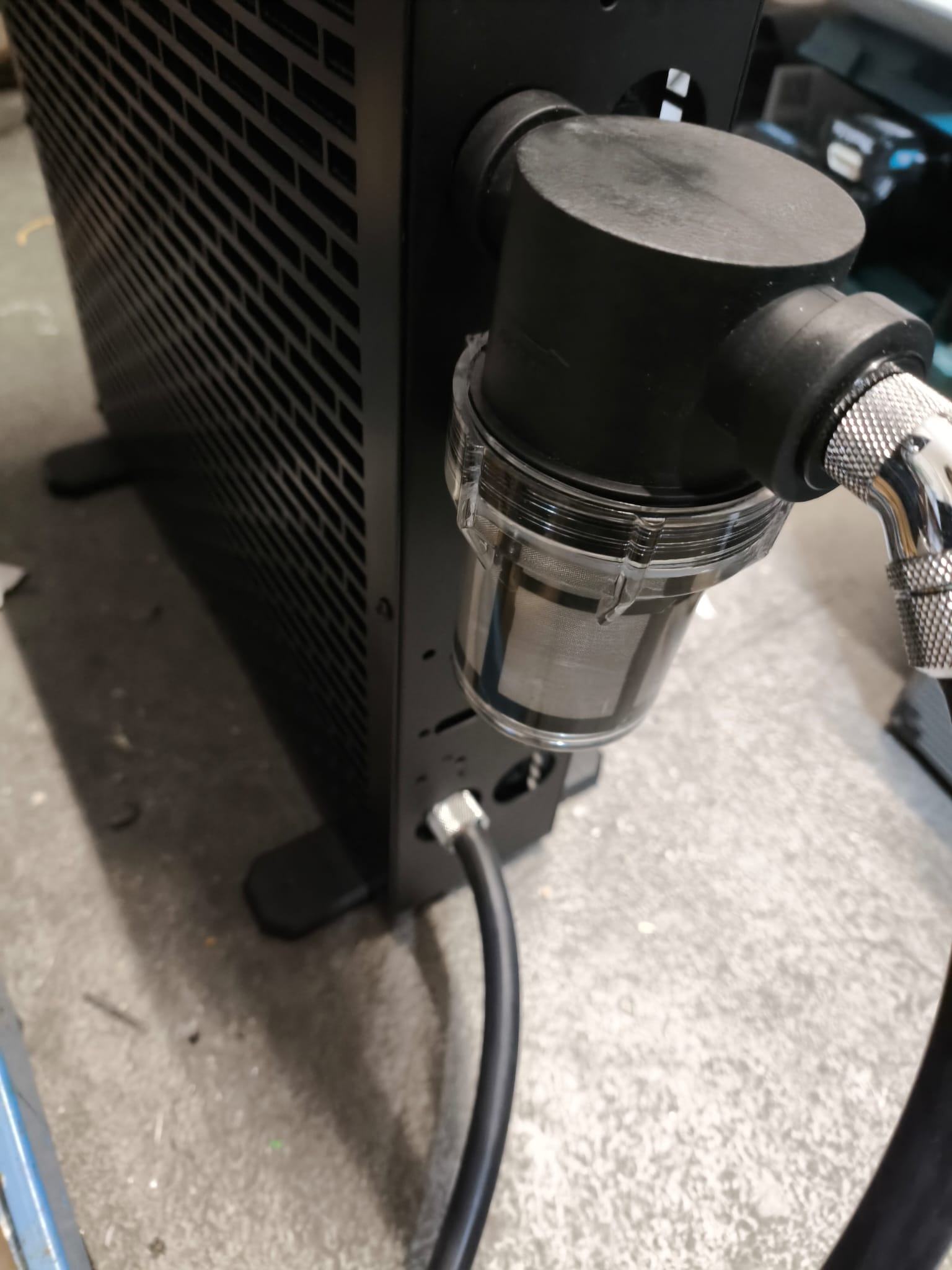

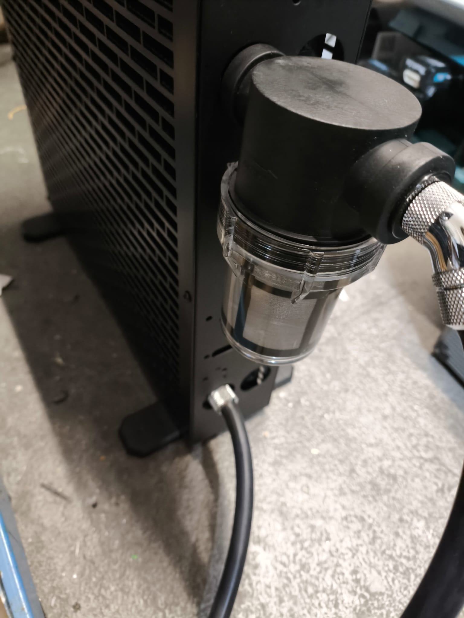

Denke auch über eine zweite Pumpe nach, der Filter hat doch ordentlich Durchfluss gefressen.
Hätte sie auch schon eingebaut, allerdings hat sie mein Sohn jetzt im System. :-[
BTW, den filter gibts für 8€ als B-Wahre bei Aquatuning. Dort sind die Kunststoffstege gebrochen, tut der Funktion und dem Aussehen aber kein Abbruch.
Bei so einem Bierfilter sehe ich mich auch noch, auch wenn der Heatkiller CPU Block die Aufgabe bisher gut meistert.
@RedF schämst du dich nicht, dass du hier beiträge verfasst mit nur einer pumpe?
Hab ich auch gekauft auch als B Ware und die Filter bekommst bei Aliexpress in verschiedenen "Meshstufen" für kleines Geld, funzt super
@Powerplay Wie hast du die gedruckt? Resin oder FDM? und danach geglättet/lackiert oder ging das so?
Wie habe ich was gedruckt?
Alles was ich gedruckt habe, habe ich mit meinen Beiden Bambu lab P1s und X1C in FDM gedruckt.
P.s. wegen zwei pumpen hat sich grade erledigt. die eine ist grade abgeraucht und ich werde dann wohl drauf verzichten und nur eine Pumpe nutzen.
Nervt mich grade extremst weil die Optik mit zwei Pumpen na klar mega ist aber mit meinen inlets für den AGB klappt das nicht bei zwei AGBs. Da müsste ich auf Steigrohr gehen und dann klappt das aber sieht halt nicht so gut aus.
Naja habe grade null bock mehr und lass das erstmal liegen weil das abrauchen der einen Pumpe nervt mich grade extrem ab
Wenn der vorhande Filter den Durchfluss zu sehr reduziert, würde ich ja erstmal einen größeren Filter verbauen. Denn bei den höheren Durchflussmengen mit zwei Pumpen, wirkt der zu kleine Filter ja noch restriktiver.
Ich habe früher auch sowas wie nen Filter gehabt aber das mache ich seit jahren nicht mehr weil es quasi nichts bringt. Das beste ist das wasser durch einen Filter in den AGB einzufüllen. Habe seitdem überhaupt keine probleme mehr.
Was ich wichtig finde ist eine durchflusssensor weil da sieht man sofort ob sich was zu setzt aber seitdem ich das Wasser beim einfüllen filtere und auch nur noch Aquacomputer flüssigkeit nutze habe ich keine Probleme mehr.
Das Alphacool zeug was ich mal gekauft habe, hatte schon ungeöffnen und neu schon Fäden drin :kotz:
Nützt nur nichts, wenn sich EPDM- POM-Span und andere Stoffe vom Verschrauben der Gewinde und Fittinge später löst, habe bei jedem Umbau immer noch mal etwas drin, trotz manuellem entgraten und mehrfachem spülen, reinigen.
das kann ich leider bestätigen. ich hatte auch mal testweise einen filter drin, aber nichts geht über den heatkiller iv, wenn es darum geht, dinge zu filtern :)
Ja klar und dann muss das ganze aber sich so lösen das es vor dem filter ab geht.
Geht es nach dem filter ab dann haste wieder alles im Kühler daher ist ein Filter auch nicht sooo geil wie man denkt. Habe ja früher auch immer nen Filter gehabt aber aktuell nicht mehr in Verwendung
Man müsste quasi den Filter direkt vor den Kühlern positionieren damit das Funktioniert
Jupp, mein TechN Block ist der beste Filter, der ist jedoch binnen 5 Minuten aufgebaut, gereinigt, neu pasted und wieder eingebaut, habe da nun Routine^^
Mir langt der Filter zwischen Ultitube und Pumpe, hatte aber auch schon mal überlegt nen alten anderen AGB mit Filter zum Befüllen davor zu setzen.

@fucata na klar . es soll ja auch filtern daher muss es halt alles filtern was in nem Kühler verstopfen kann.
Mein Filter ist auch ultra fein und Frist quasi kaum Durchfluss.

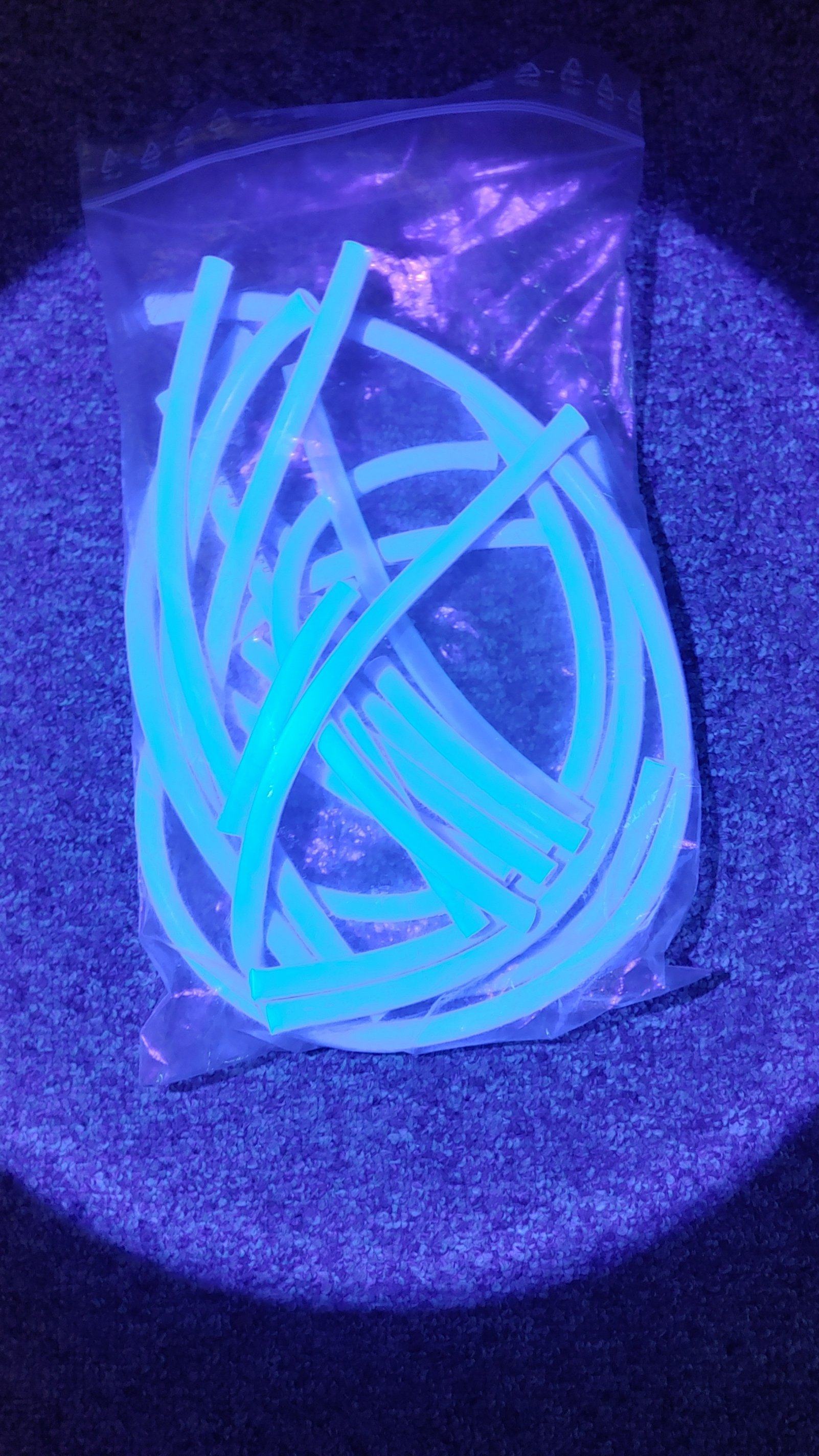

Früher oder später muss ich wohl Wurstschläuche einbauen, mein UV Schlauch wird lange schon nicht mehr hergestellt.
