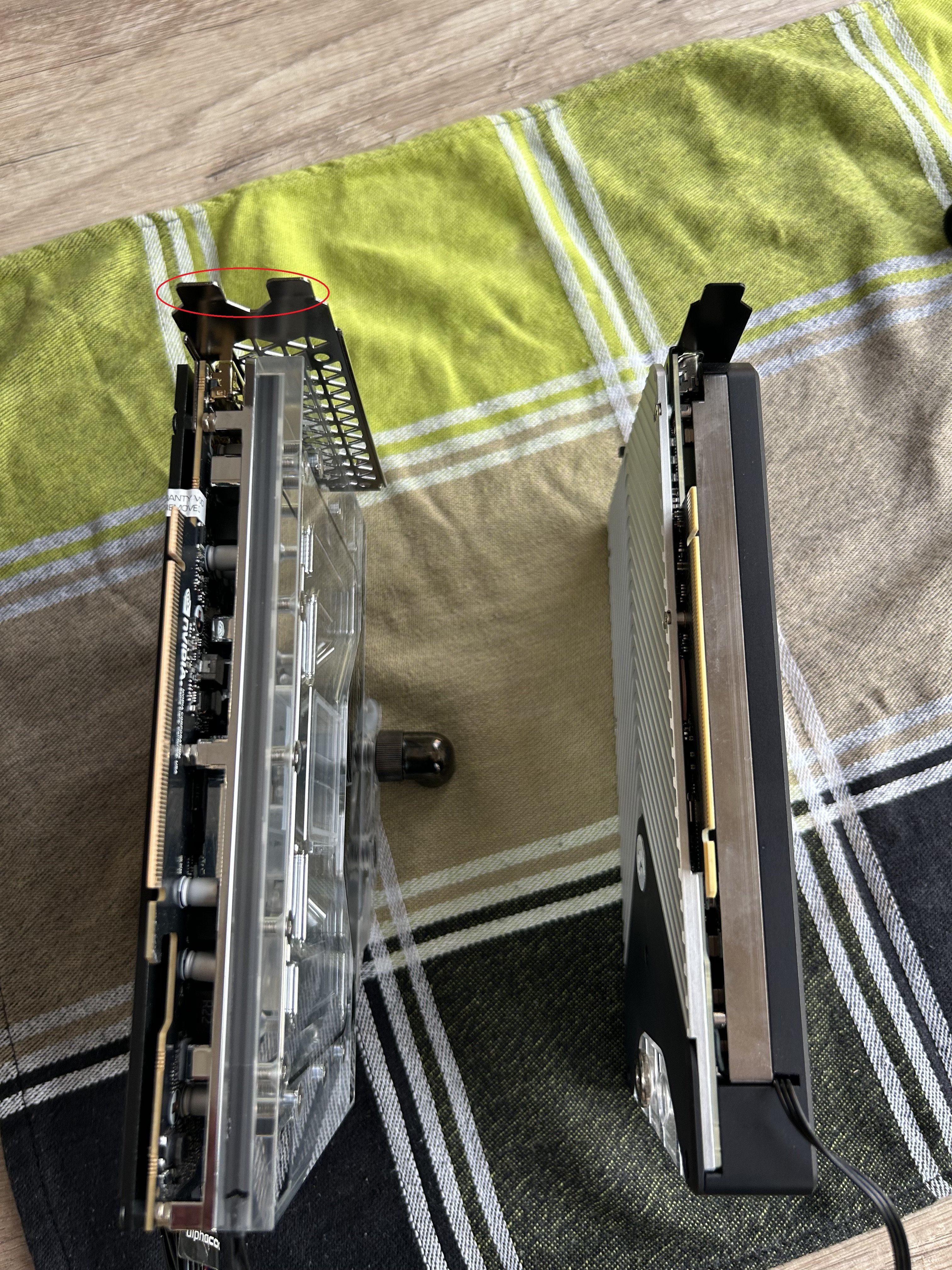

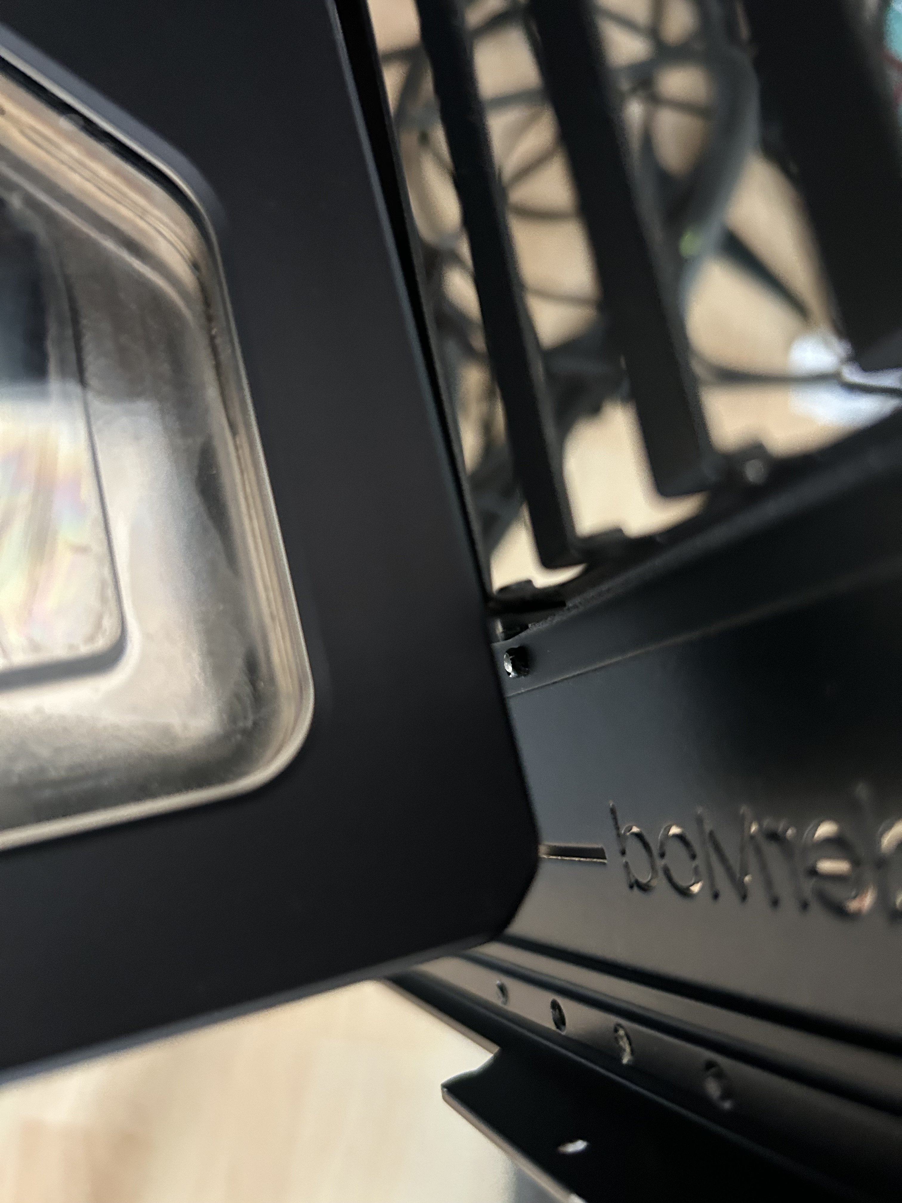

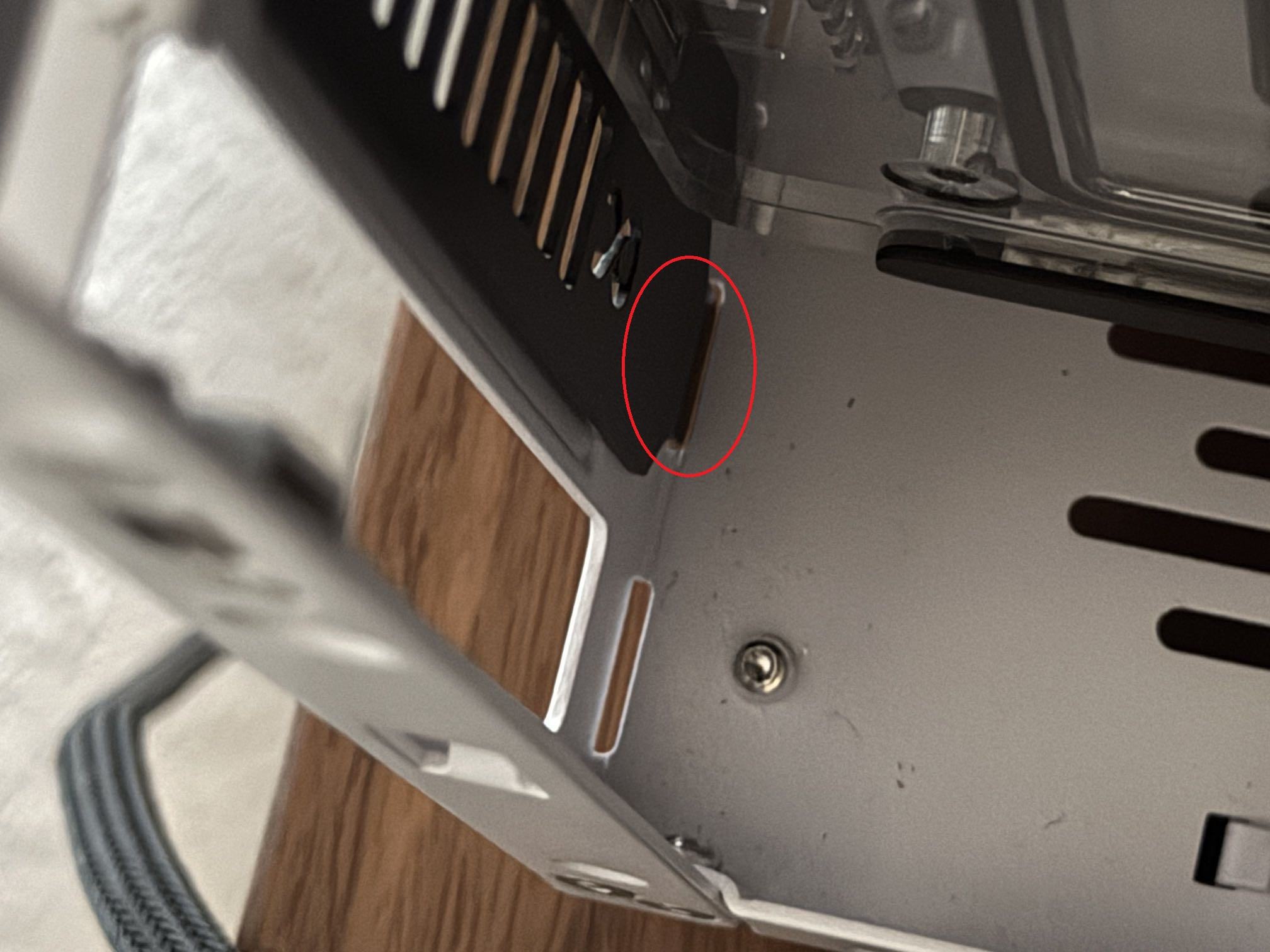

Habe jetzt drei Grafikarten in meinem System getestet. Ging alles Problemlos.

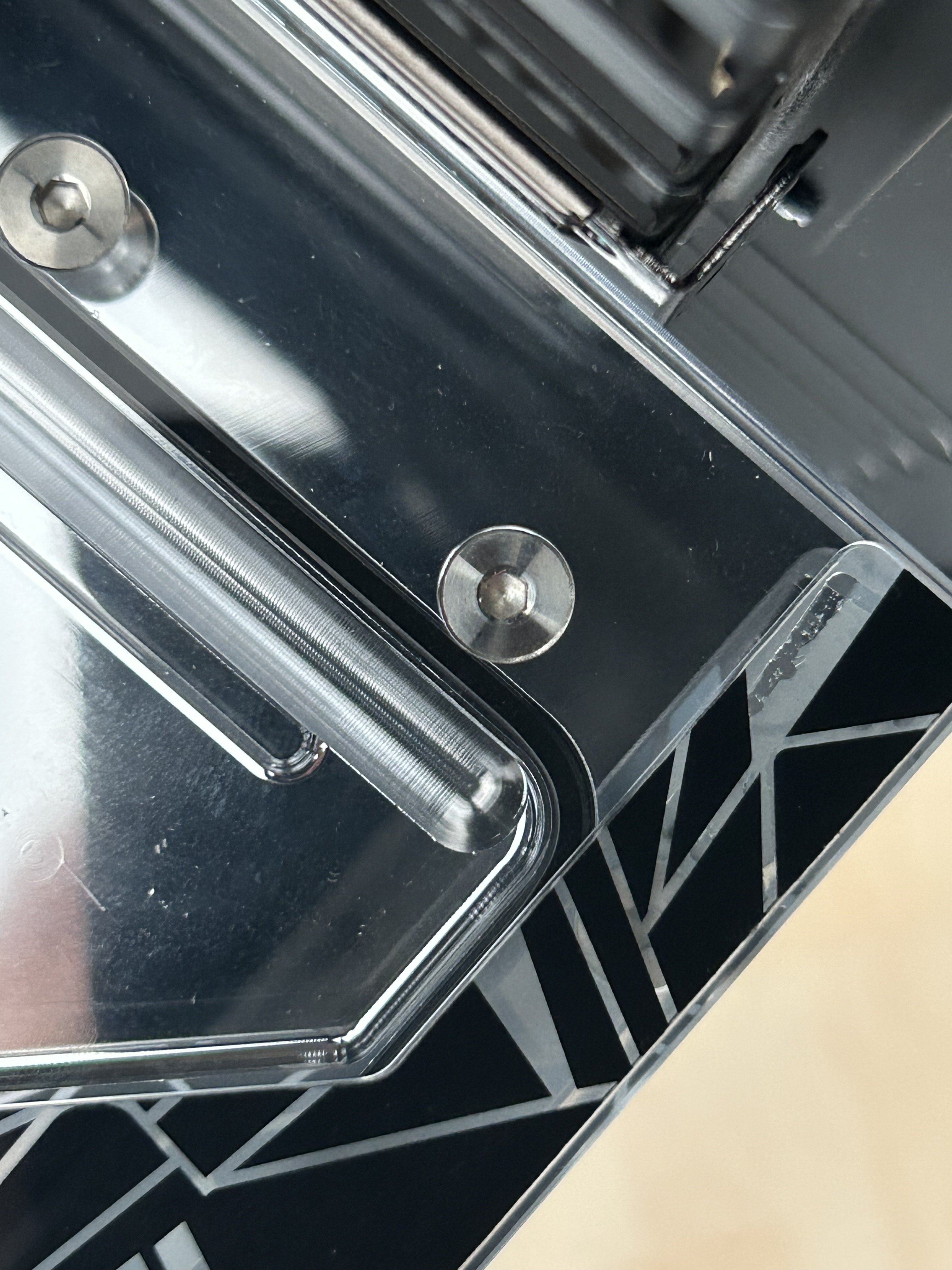

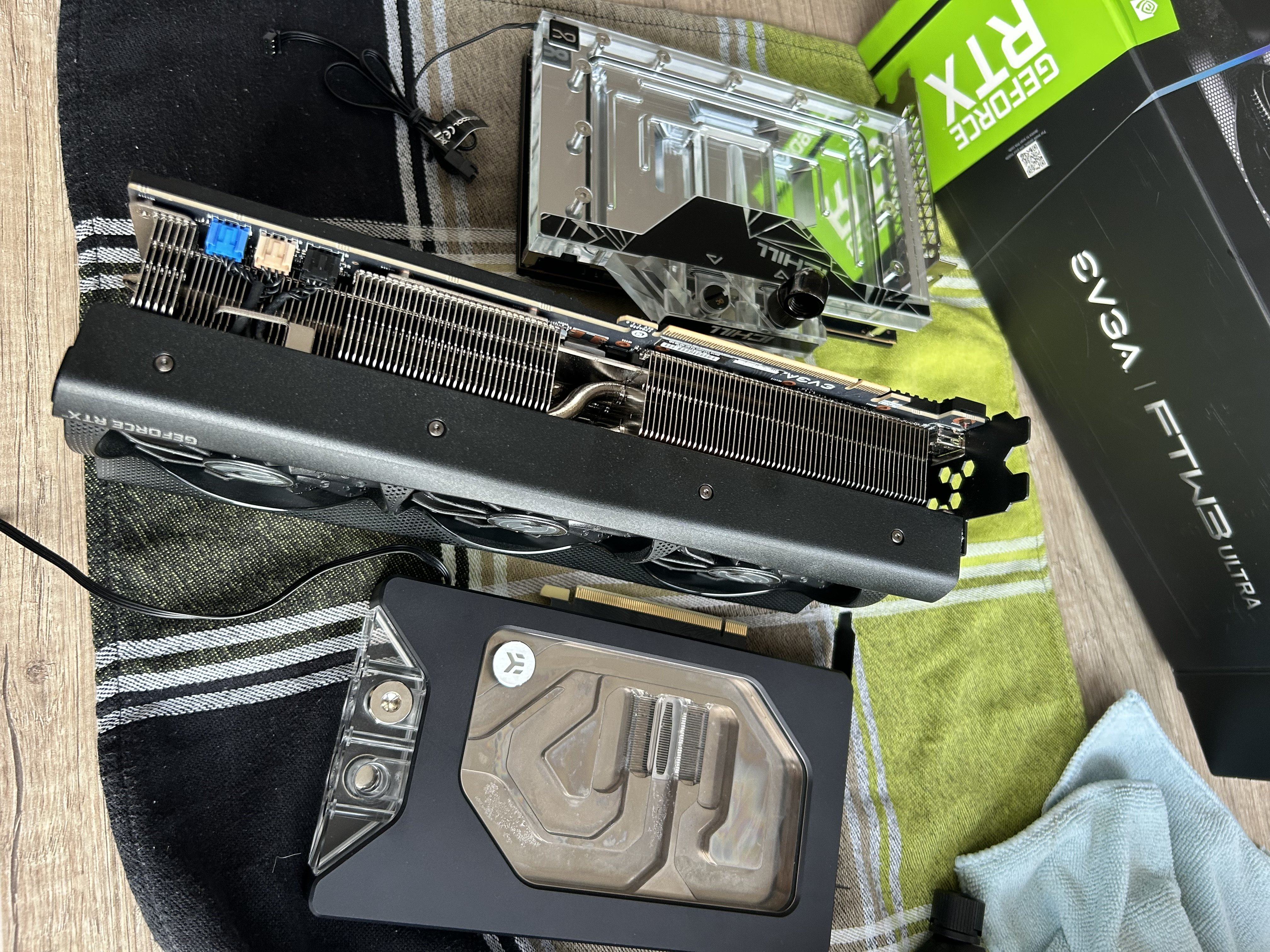

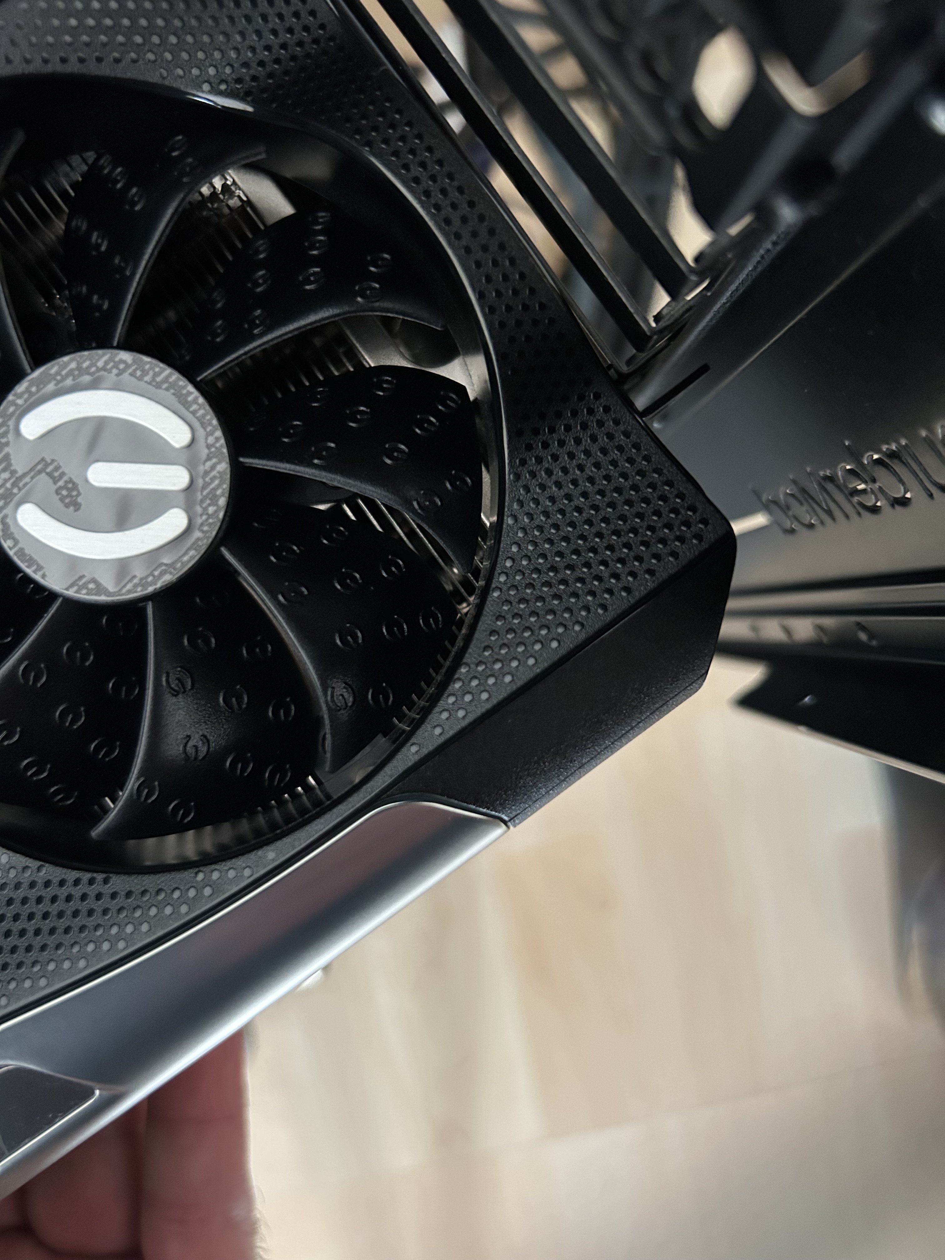

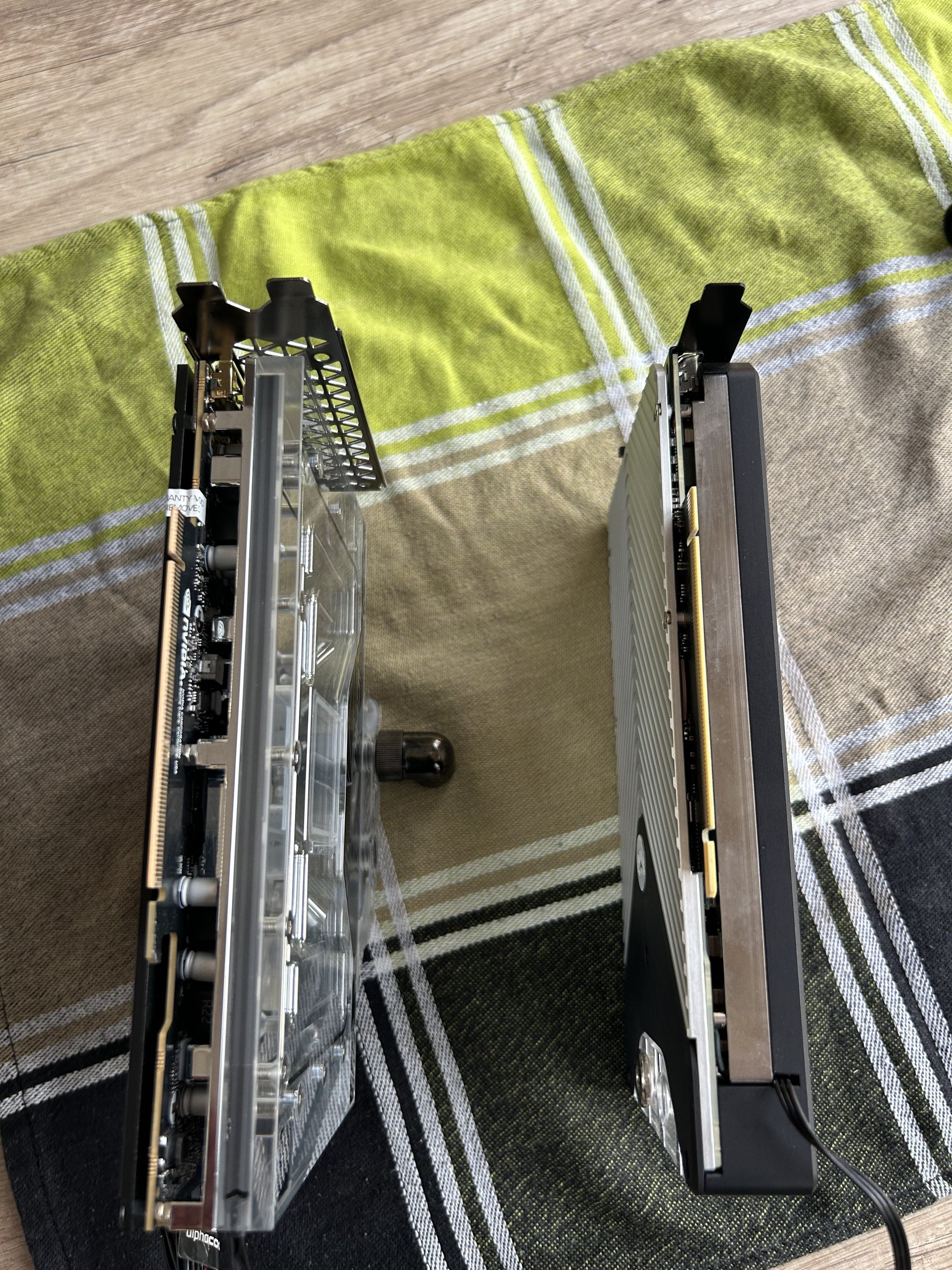

Nur die 4090 Frostbite bekomme ich nicht in den Slot geschoben. Es fehlen ca 5mm.
Mainboard ist locker.
Jemand eine Idee?
Manchmal verkantet/blockiert die Blende von Steckkarten unten am Gehäuse. Probier mal, ob sie reinflutscht, indem Du von außen/hinten die Blende an der Graka quasi „von außen durch den Slot“ unten am Slot (also kurz über dem Mainboard, also andere Seite als auf Deinem Foto / gegenüber von der Verschraubungsseite) leicht nach innen drückst.
Rastet nur hinten ein.
Bin gerade leicht angesäuert…🤬
Die 3090 passt problemlos
Liegt vielleicht an den zwei Slots
Sanfter Schlag mit dem Gummihammer :LOL: Ja mal bei den Slotblechen schauen, hatte das schon öfter das ich die etwas nachbiegen musste. (Unten)
Ja das ist öfter mal Mist, ich drück da einfach mit nem Schraubenzieher unten gegen das Slotblech damit die Karte in die Führung geht.
Bei meinem LianLi ist der Spalt für das Ende auch sehr passgenau.
Ich denke das du bei der Gpu die Slotblende ein wenig biegen musst, also nur die enden, ich hatte es schon mal das die zu grade sind und dann nicht in diesen Schlitze passen sondern gegen das Gehäuse drücken (Hab das mal rot makiert).
ich hab mal eure Bilder genommen :)
Wurde doch über Dir schon beantwortet. Slotblende leicht biegen und jut isses. :d

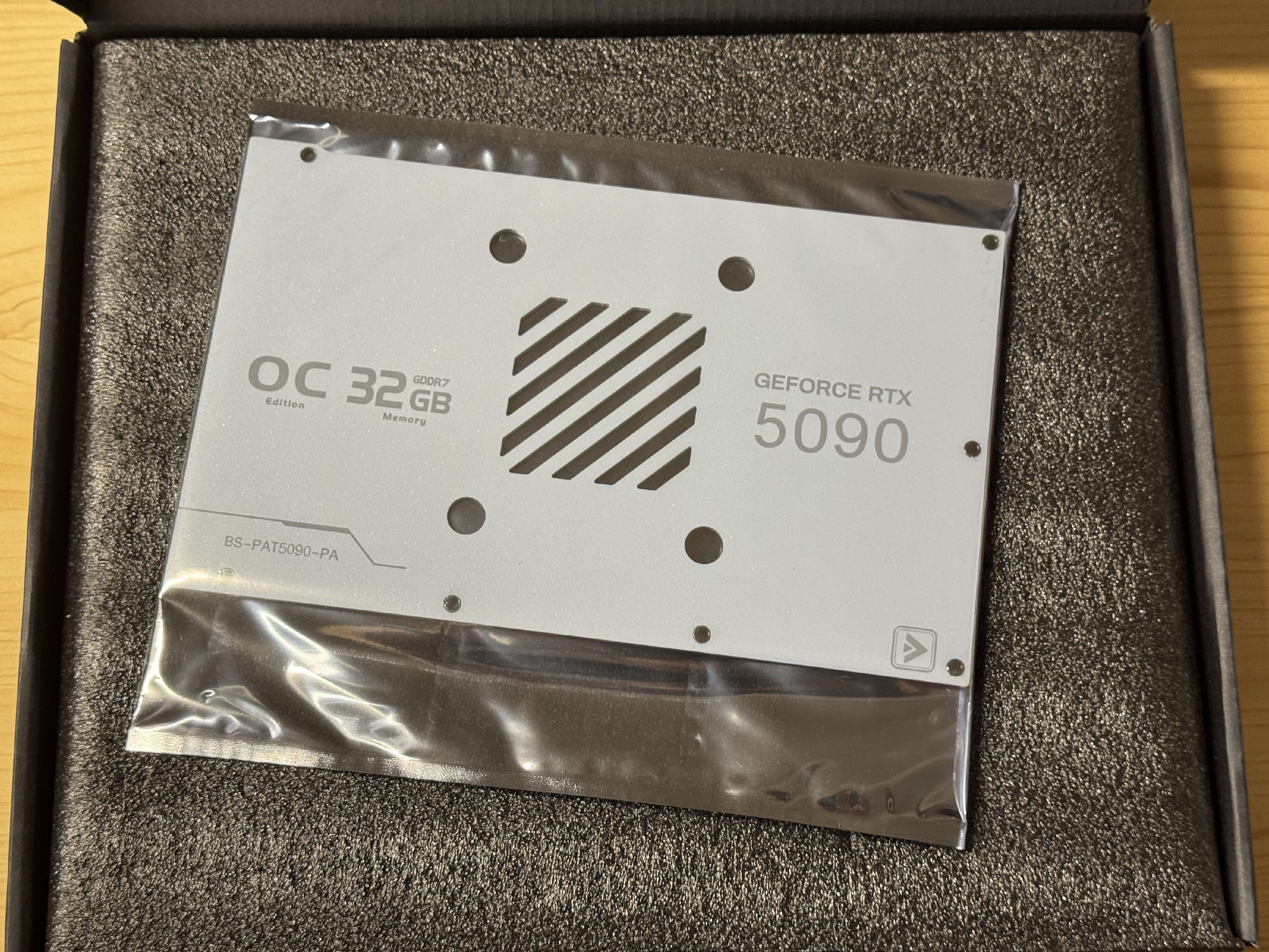

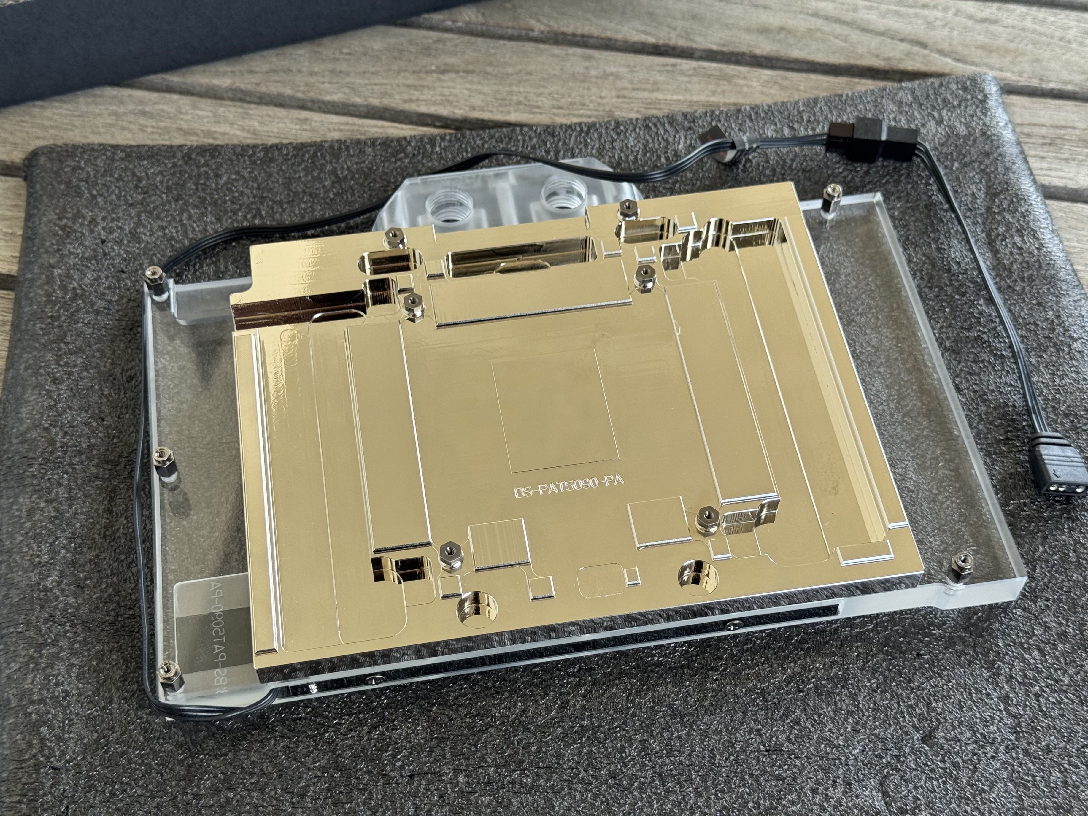

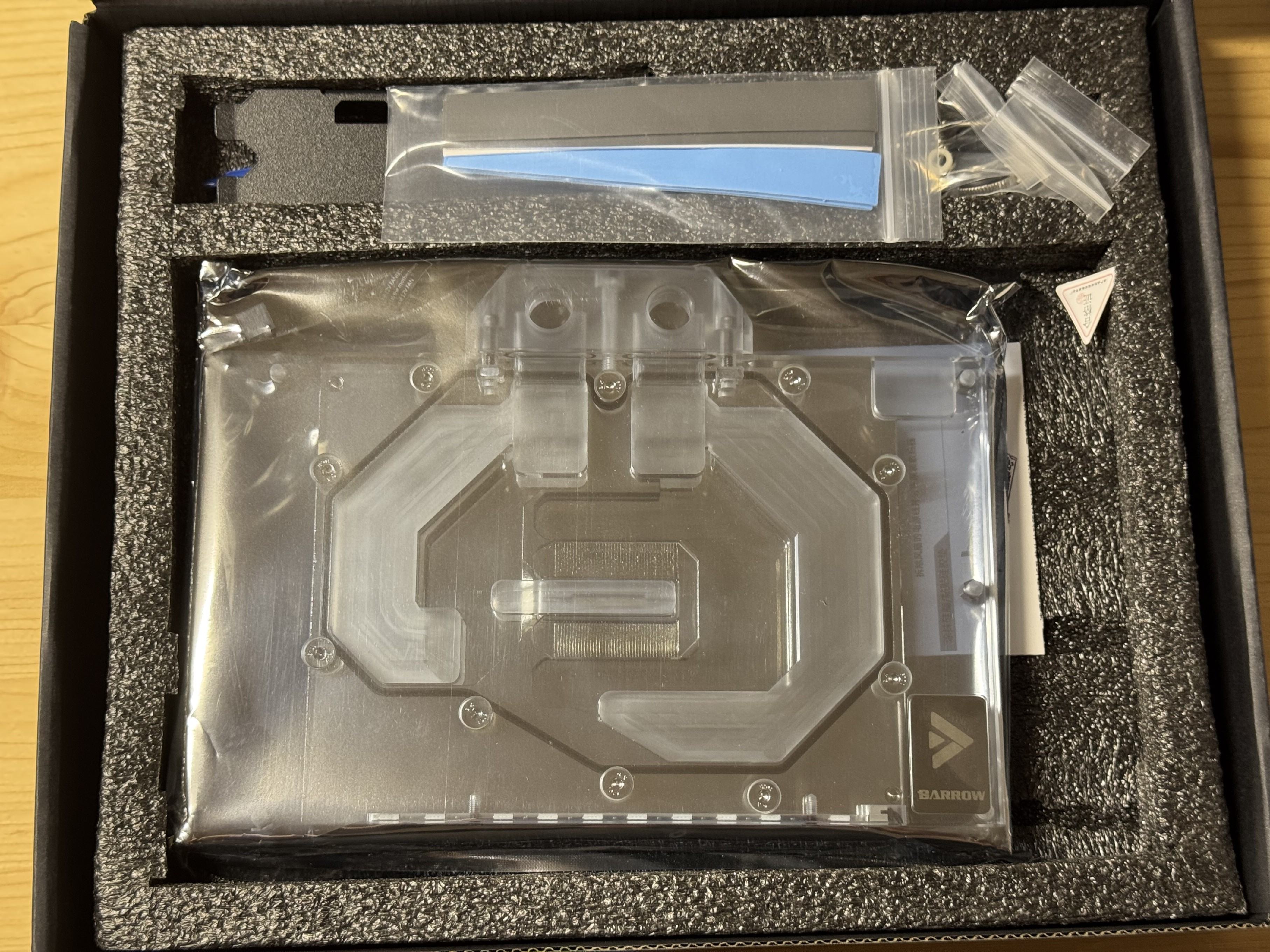

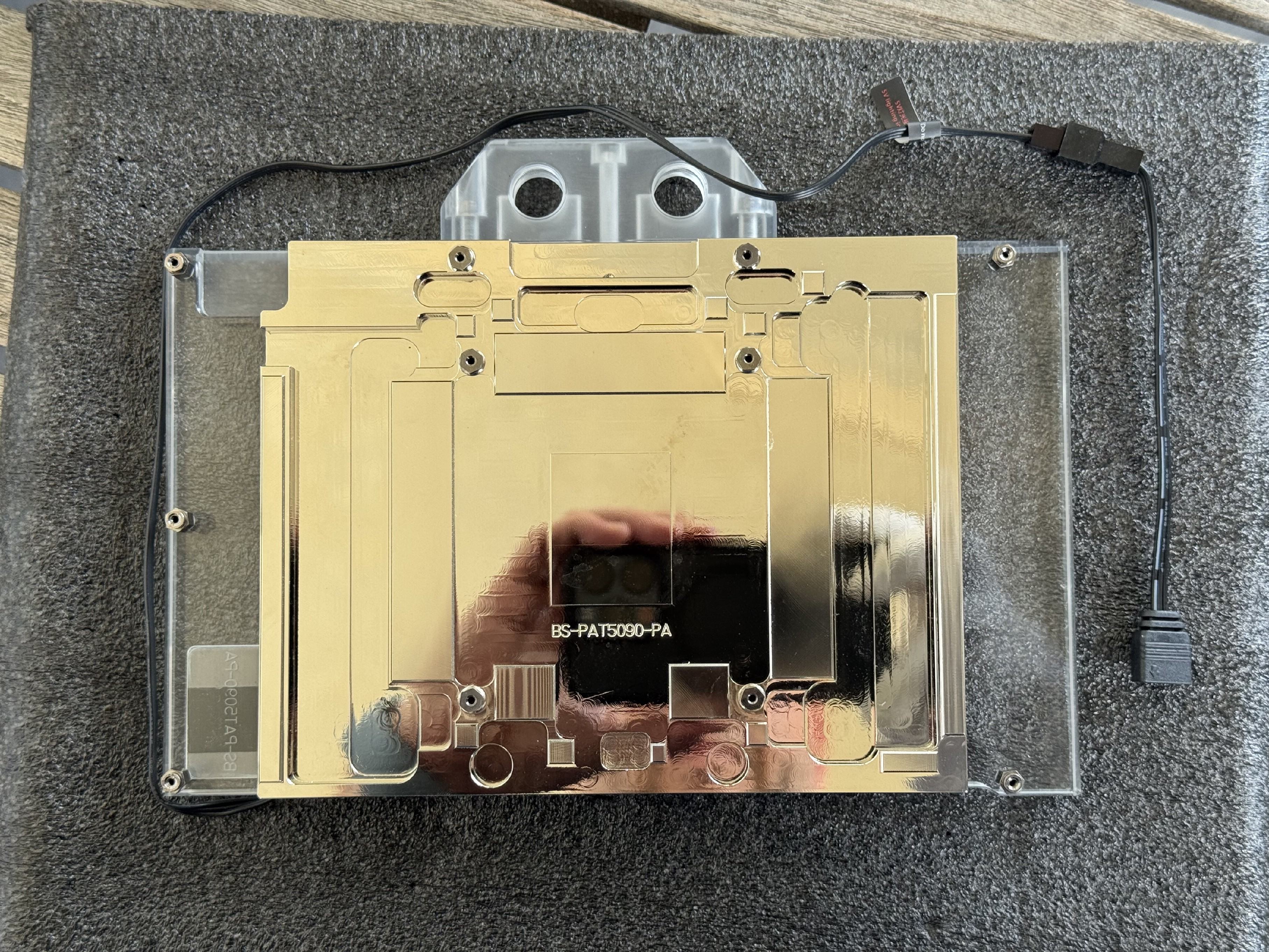

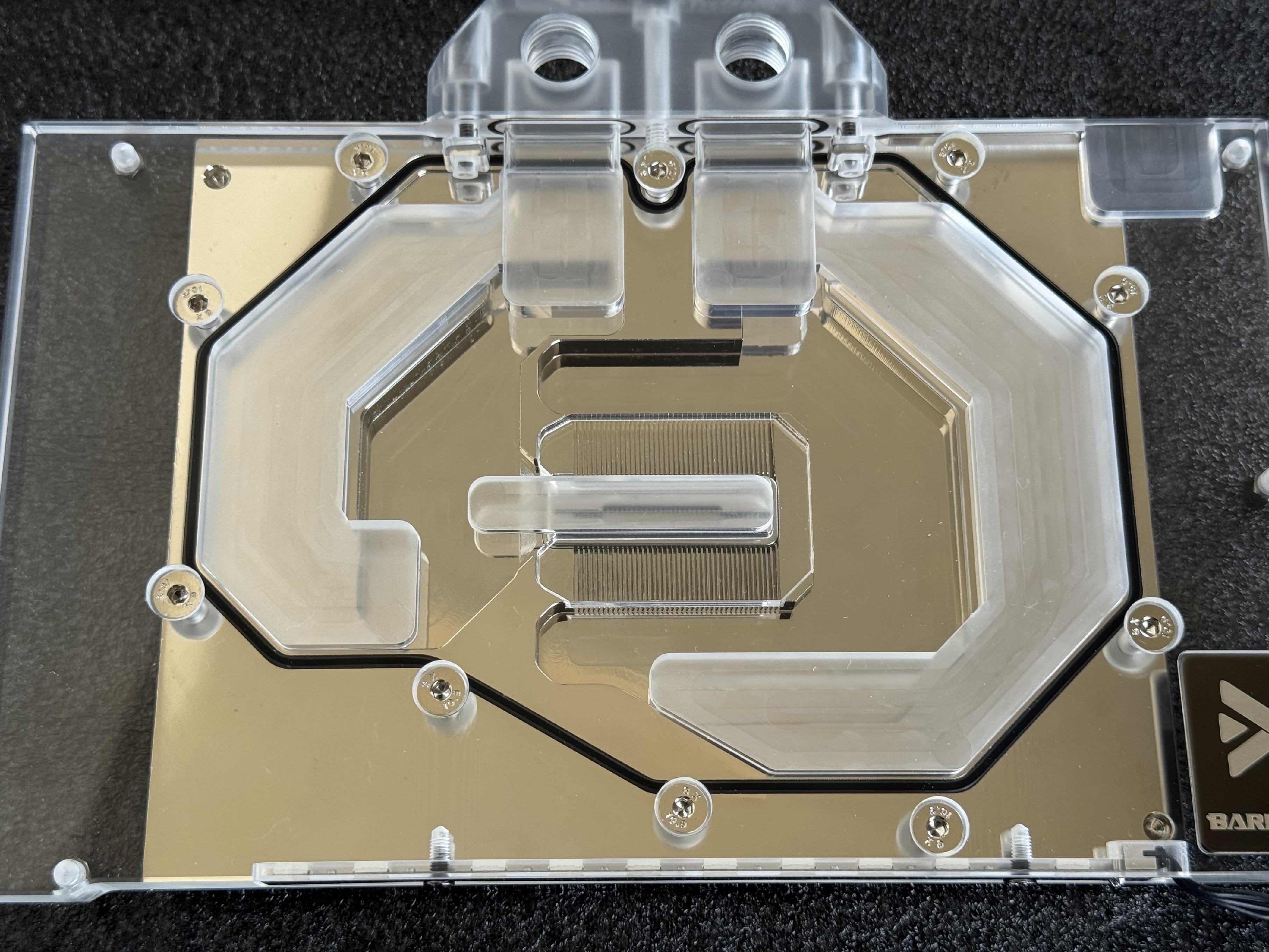

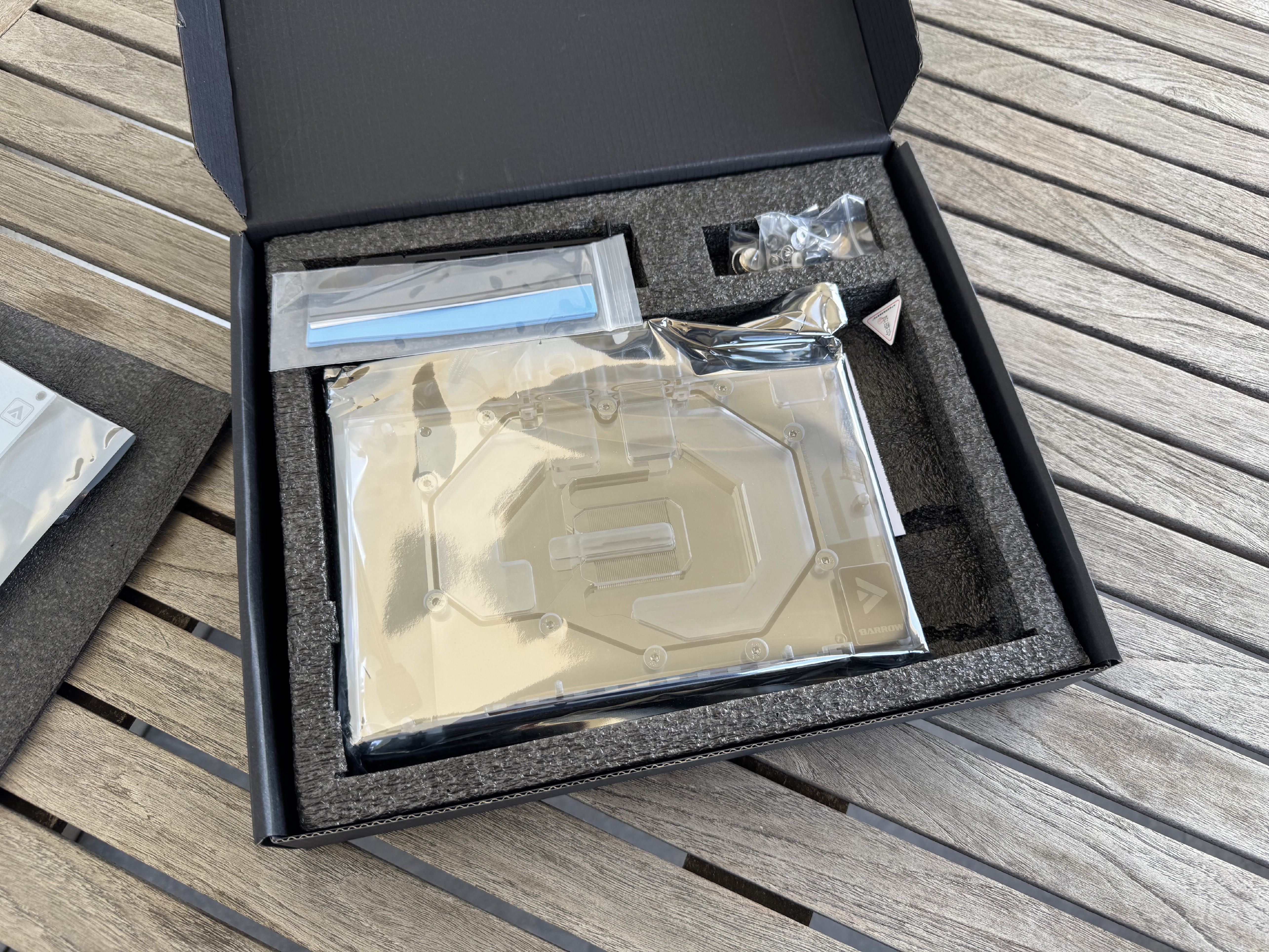

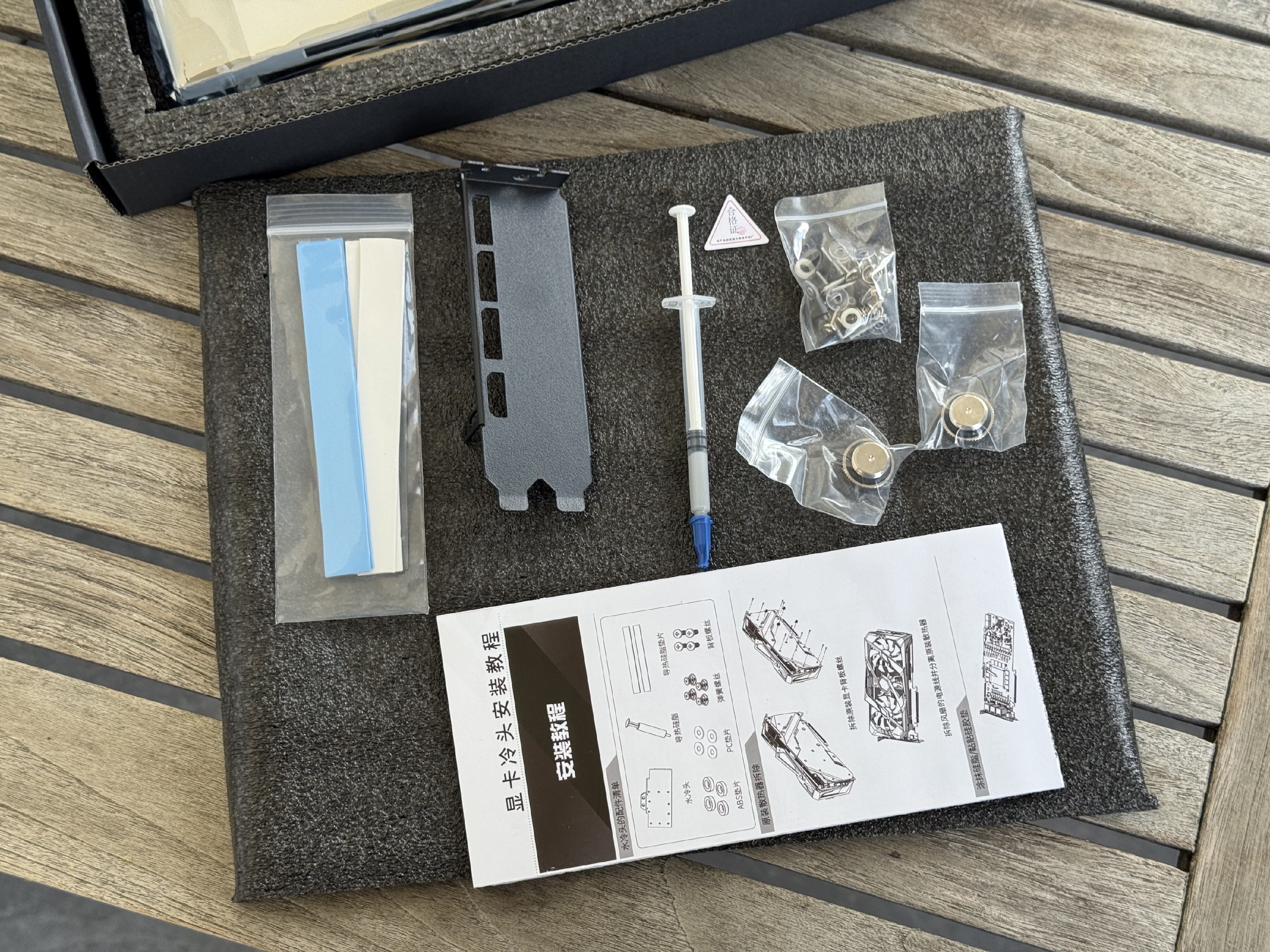

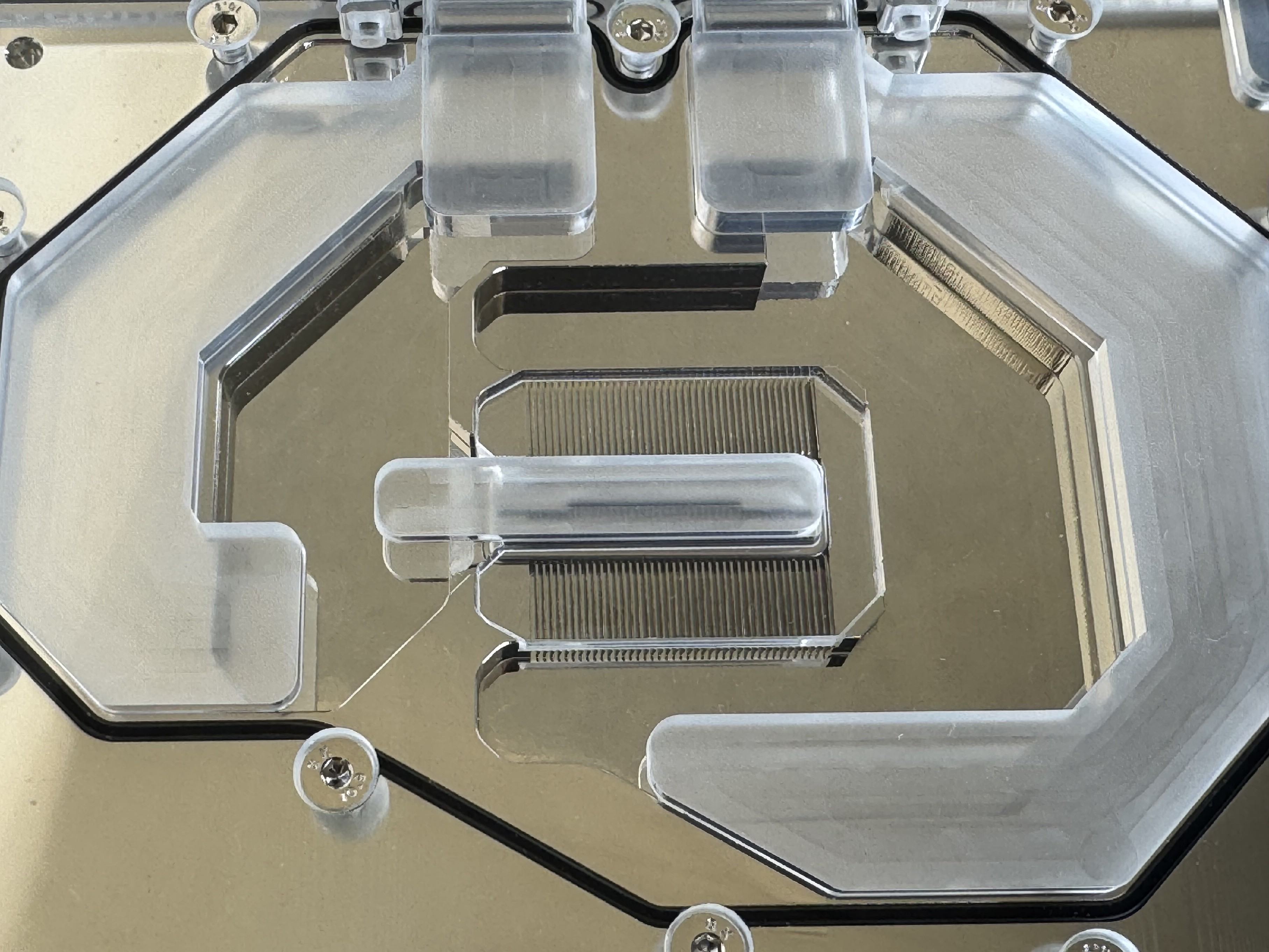

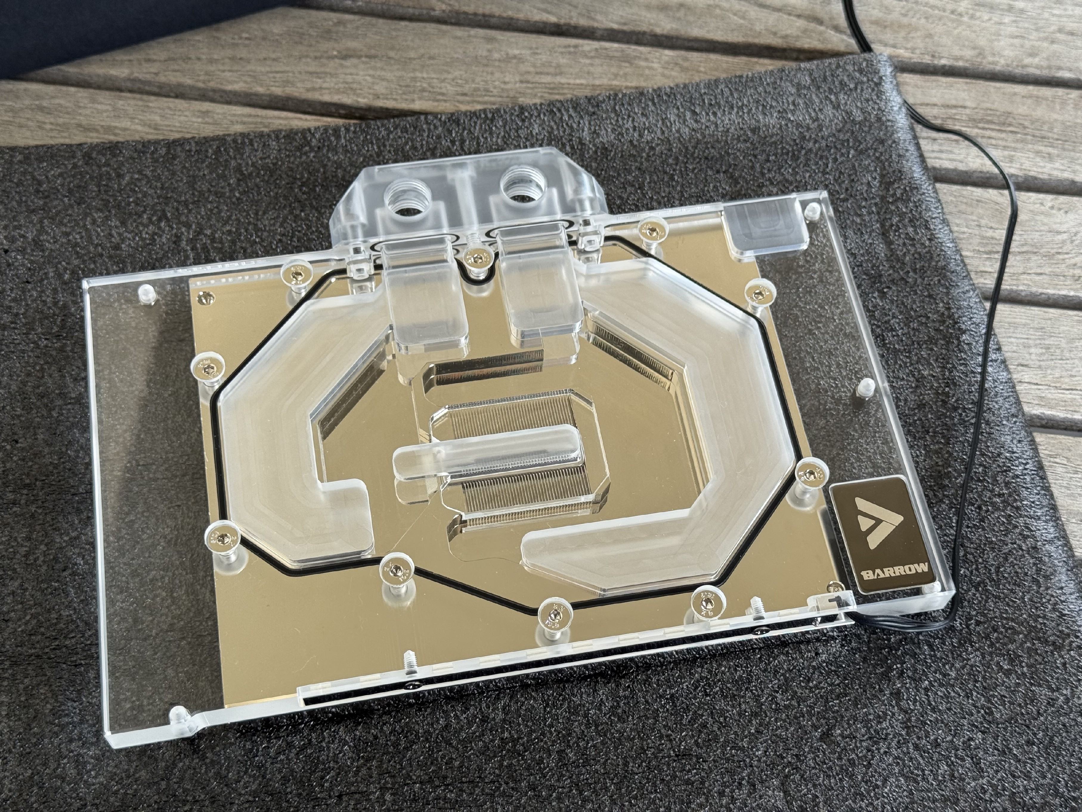

Dieser Kühler von Barrow ist für die Gainward RTX 5090 Phantom / Palit RTX 5090 Gamerock:

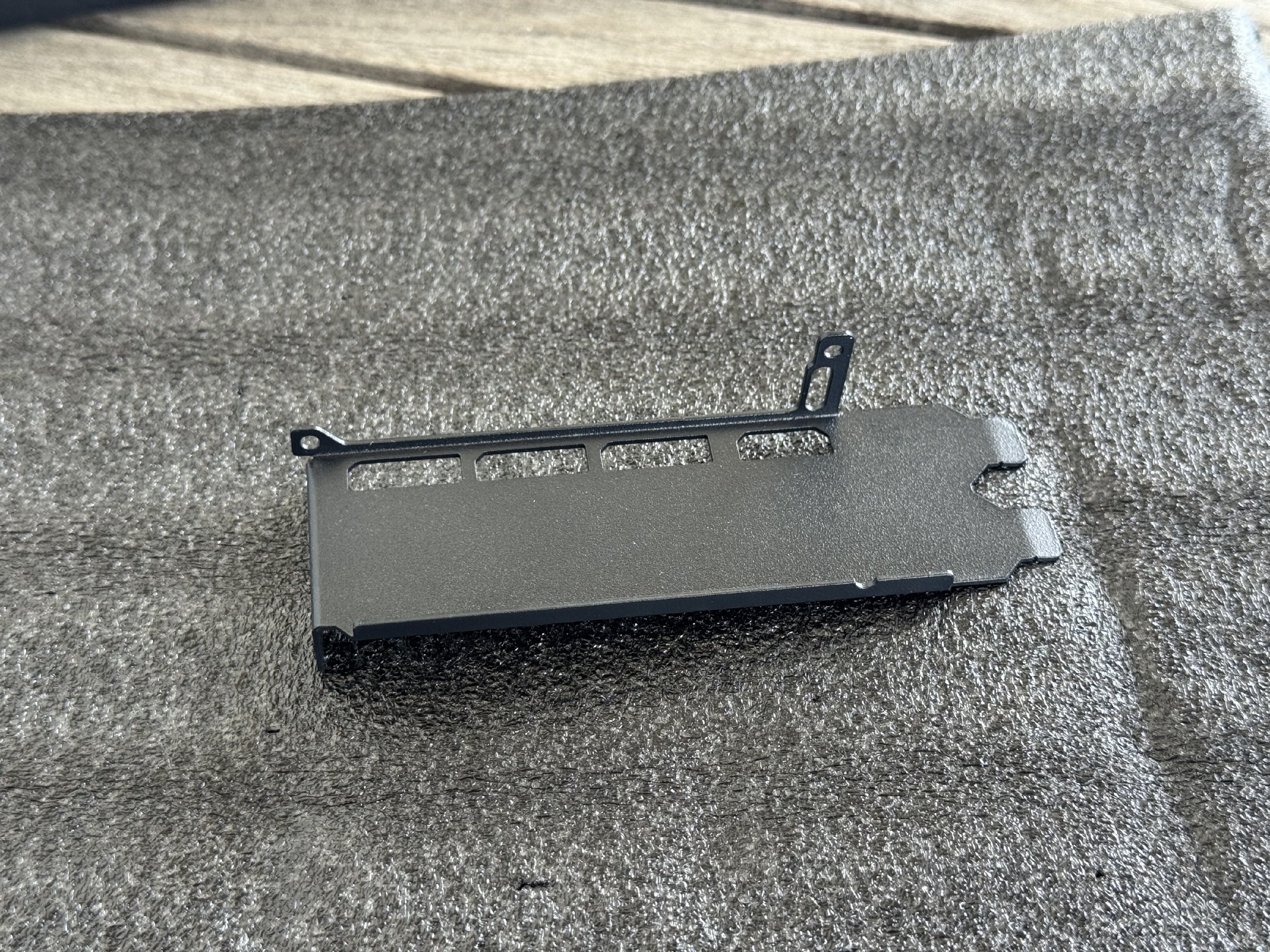

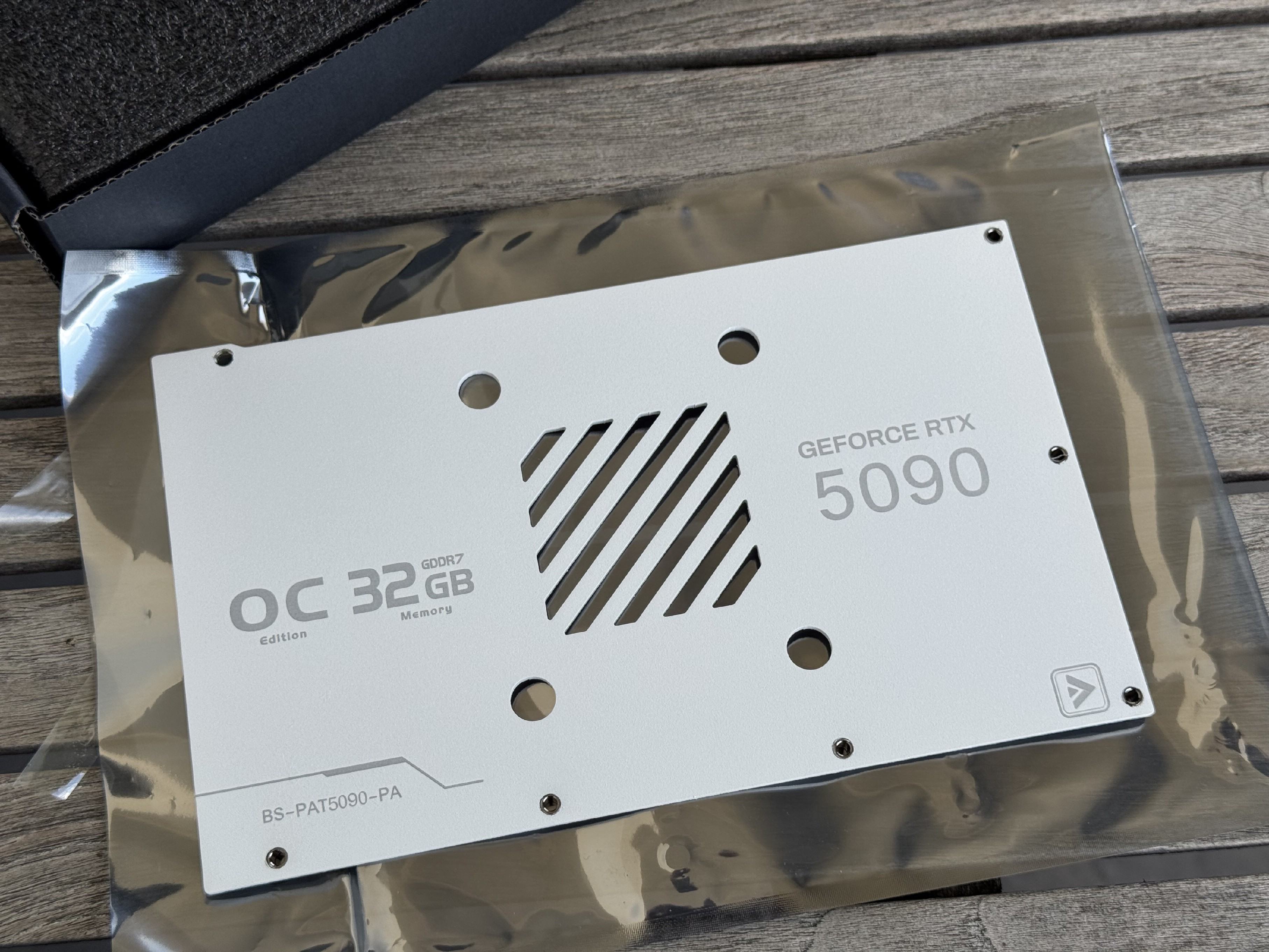

Wie beim Core von Alphacool für die Phantom wird die Frontblende beim Barrow auch nur mit der Platine verschraubt:
Beim Kühler von Bykski sowie beim Heatkiller von Watercool dagegen wird die Backplate am Kühler verschraubt. Diese Lösung dürfte zu geringeren mechanischen Belastungen für die Platine führen (jedenfalls bei horizontaler Montage im Slog).

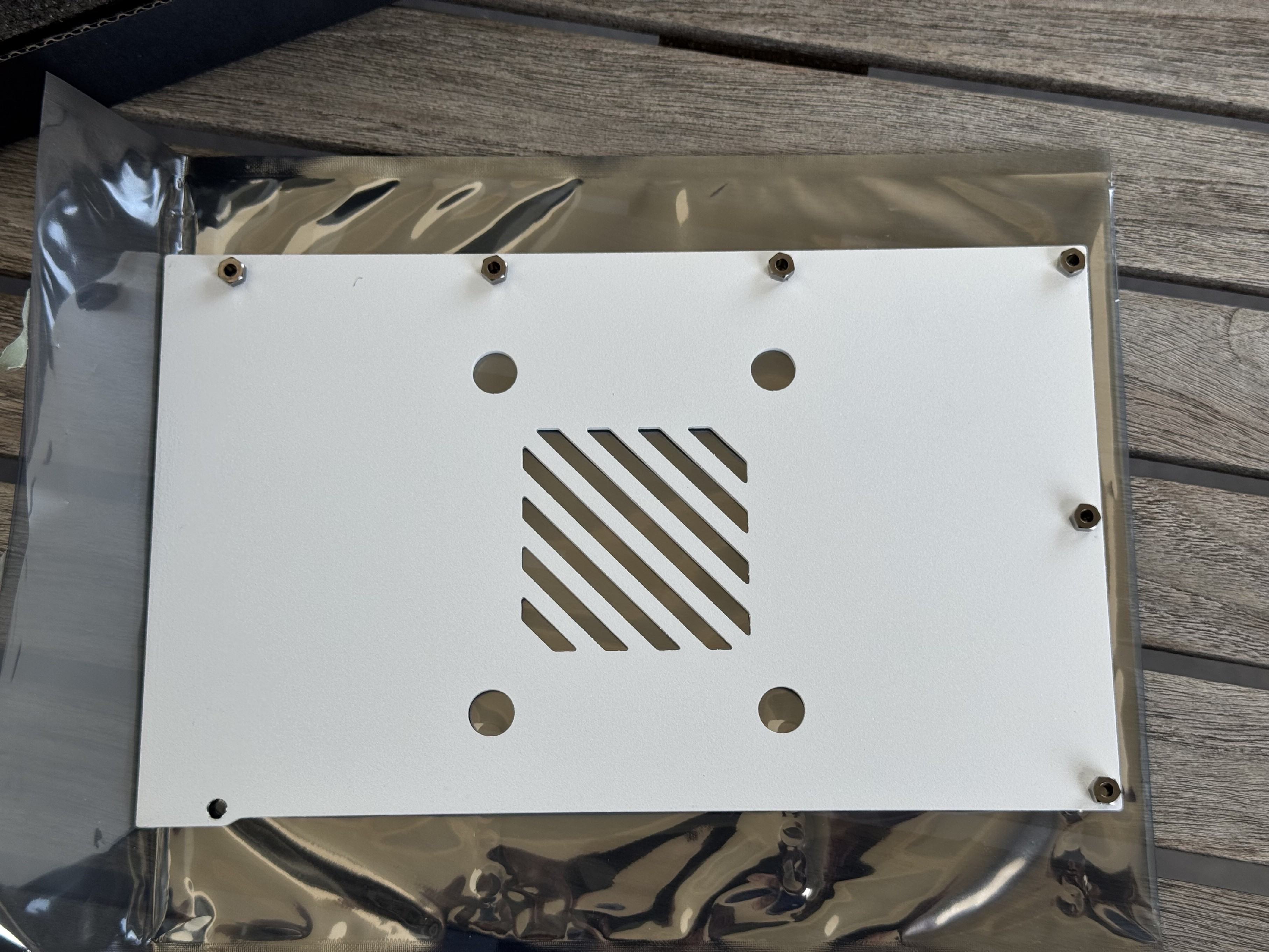

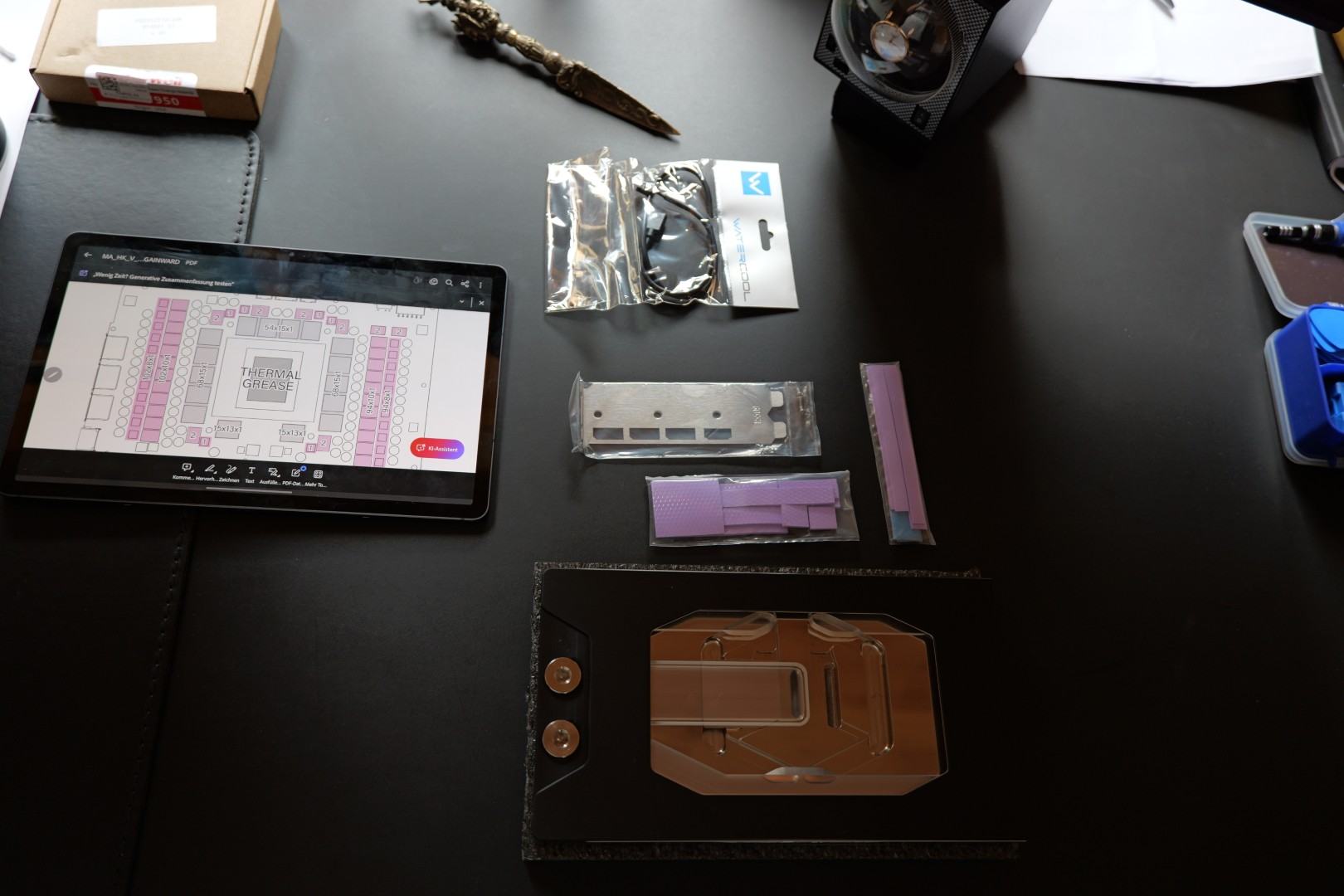

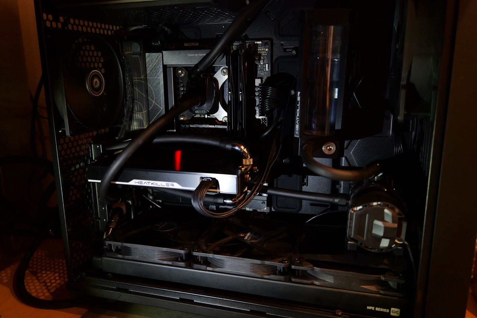

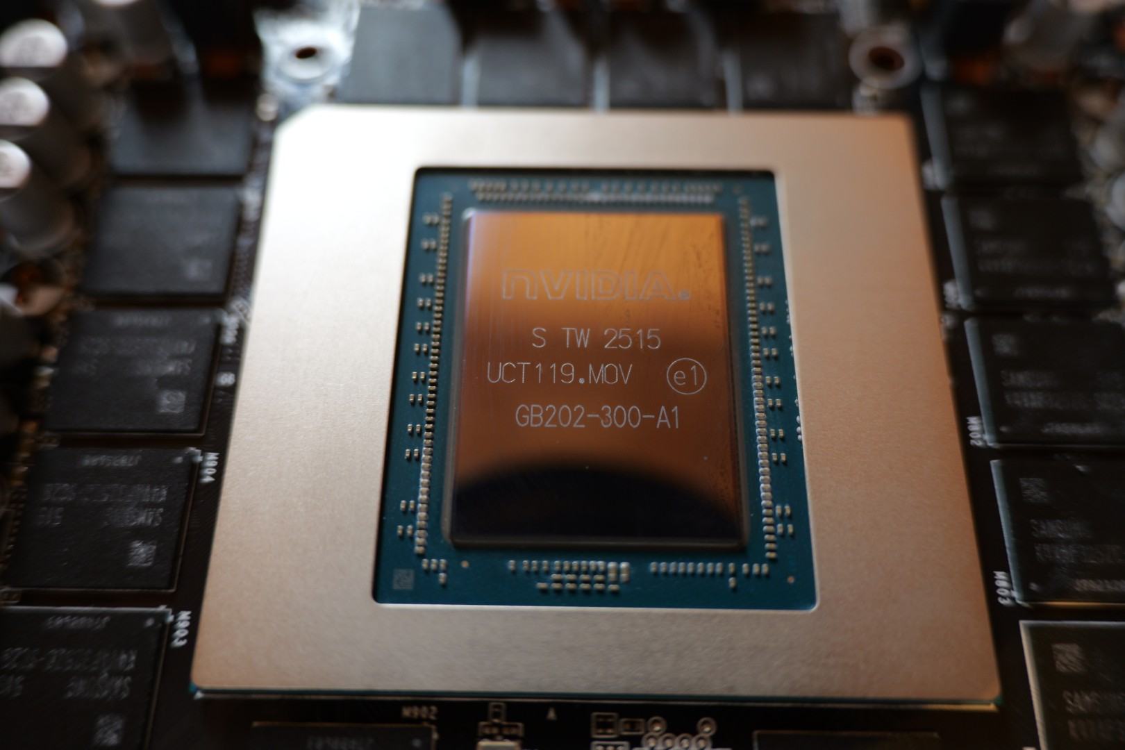

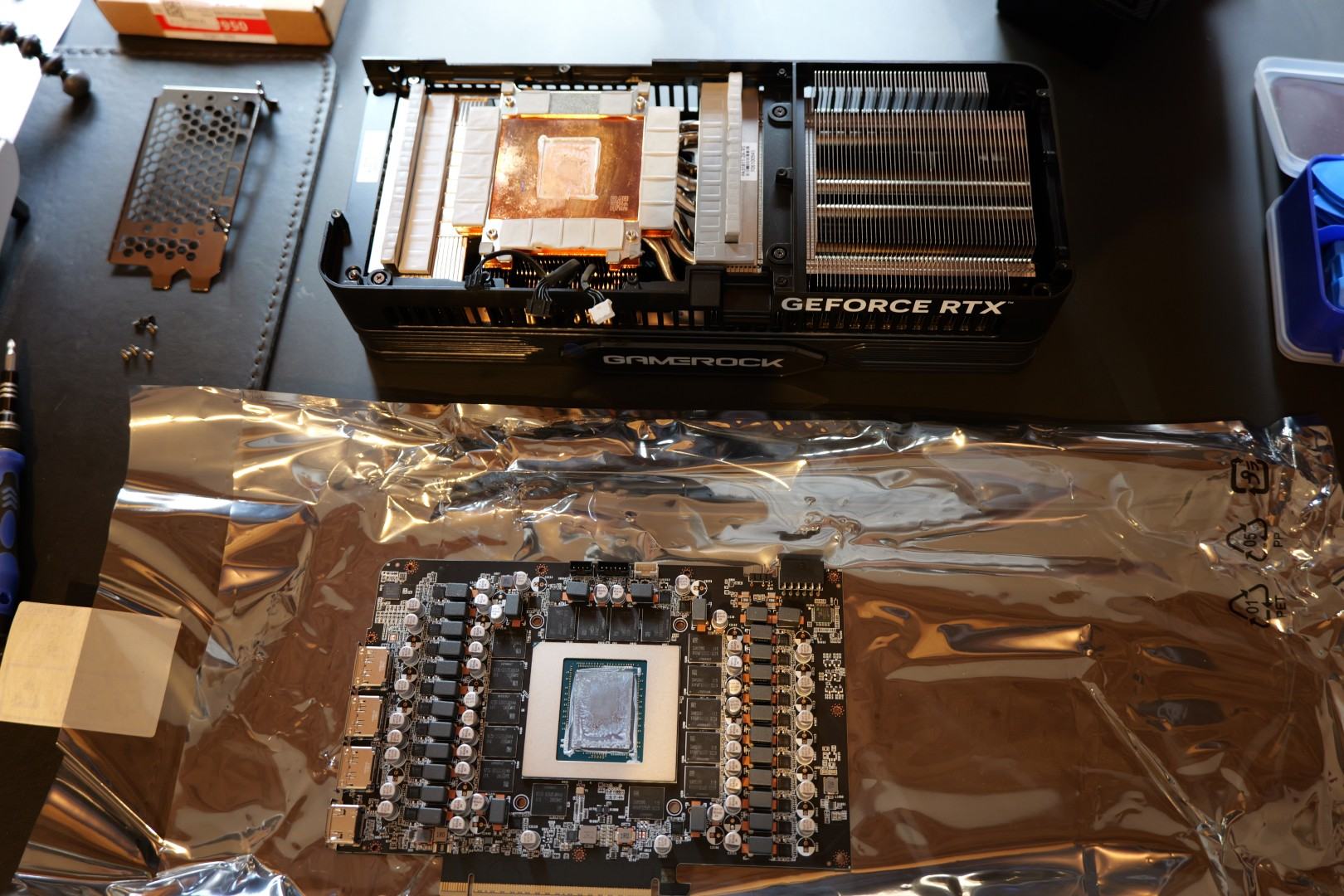

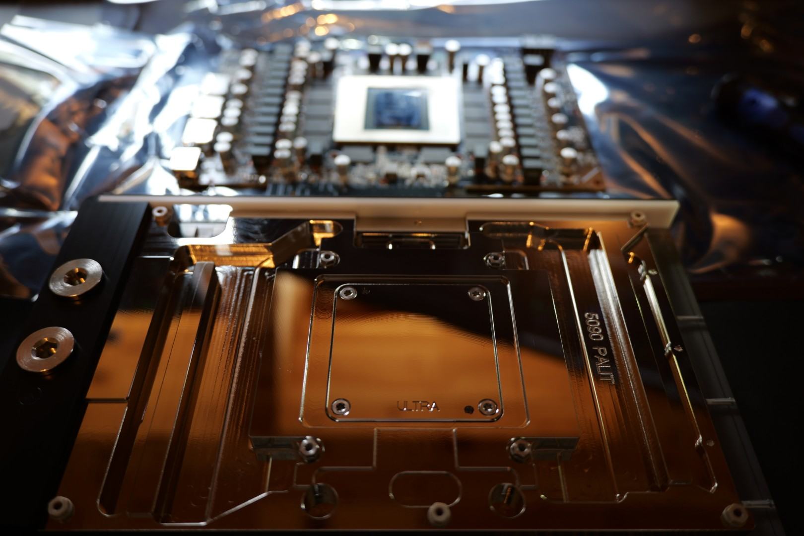

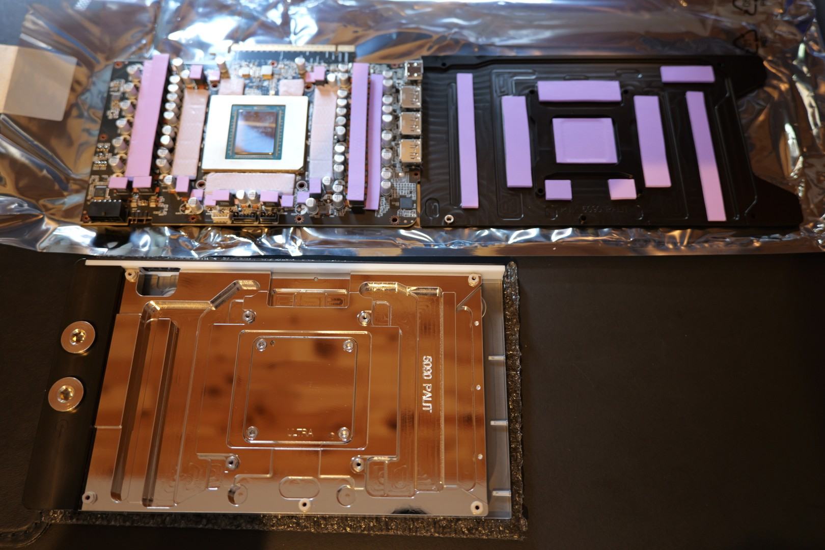

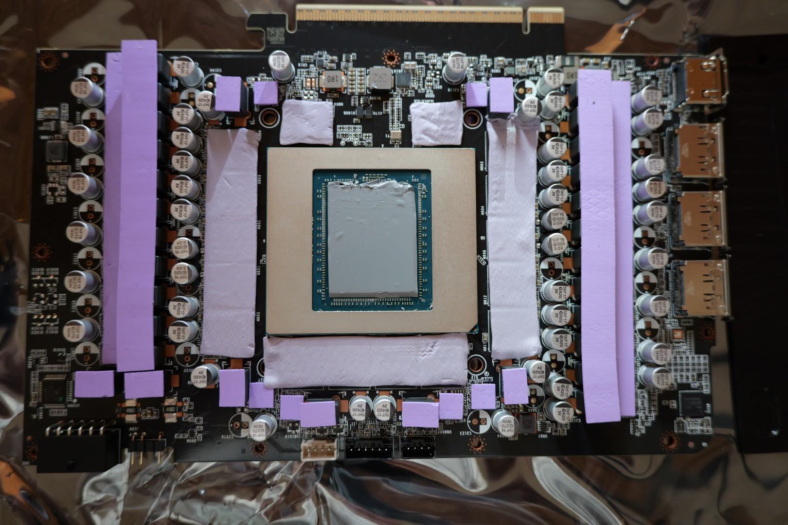

So, heute war mal wieder nach längerer Pause Basteltag angesagt. Ne Palit 5090 Gamerock hat einen Heatkiller V Ultra bekommen. Dabei auch das erste Mal ein Phase Change Pad verbaut. Wat ein nerven- und materialzerfetzendes Gefummsel. :eek: In dem verbauten Bürorechner ist nur ein Provisorium für die nächsten paar Tage. Danach kommt die in eine der Faltkisten im Nebengebäude.
1753382355979.jpeg1753382381179.jpeg1753382405696.jpeg1753382433013.jpeg1753382456564.jpeg1753382477798.jpeg1753382628334.jpeg
Auch wenn das Phase Change Pad oben etwas "angeknüllt" ist - ich hatte es im zweiten Anlauf etwas größer gemacht (und noch etwas zurecht bugsiert 😅), sodass der Chip trotzdem voll abgedeckt ist.
GPU Temperatur bei 350-400 Watt (ohne UV bisher - mit F@H) bei etwa 45-49 Grad, mit Lüfter auf 30 % und 80 l Durchfluss. So weit, so jut ...
War mein erster Heatkiller Wasserkühler, nachdem ich bisher diverse ALC, Byksi, Corsair und einen Granzon hinter mir habe. Das WC-Teil ist definitiv ne andere Liga - hat massiv Spaß gemacht, das feine Stück Technik zu verbasteln. :love:
Ich hab beim zuschneiden des PTM das so gewählt, dass jeweils ca. 2-4mm über den Chip-Rand schauen. Dann erste Folie ab, auf den Chip legen und ein- zweimal kräftig mit dem Fingernagel über die Kanten ziehen, so dass man quasi eine Sollbruchstelle im PTM erzeugt. Danach lässt sich die zweite Folie vom Pad easy abziehen: „vor dem Knick“ bleibt halt der Pad-Überstand an der Folie, der Rest des Pads dafür sauber auf dem Chip.
PCM auf die Bodenplatte auflegen und mit der Kreditkarte glatt streichen. Dann einfach die 2. Schutzfolie abziehen.
Palit 5090 Gamerock

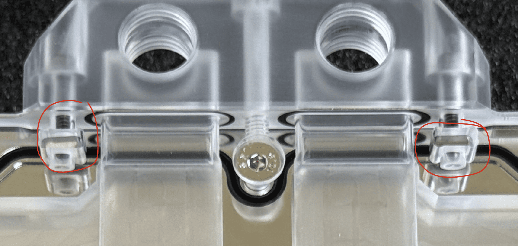

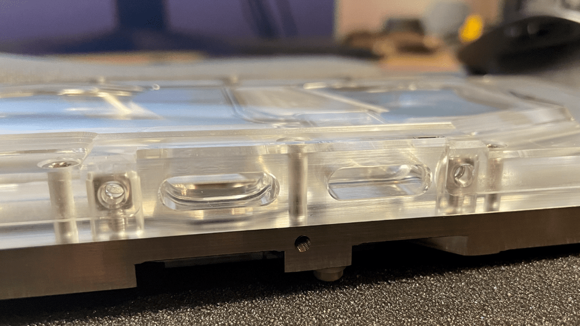

Ich kann mich auch weiterhin nicht mit Heatkillern anfreunden, lediglich das versetzte Terminal sollten alle Blöcke immer haben.
Ein Detail hast du vergessen: Die Einsätze, mit welchen das Terminal verschraubt wird. :)
Da hast Du ein Adlerauge bewiesen. Ich habs nicht gesehen, sonst wäre ich auf dieses Detail definitv eingegangen.
Davor hab ich so eine Lösung bisher nur beim Heatkiller gesehen gehabt.
Das erste Mal beim Heatkiller für die 3090/80 Ref-Platine:
Hier beim Kühler für die 3090 FTW sind auch Einsätze verwendet worden (wobei ichs da auch nicht extra erwähnt hab):
