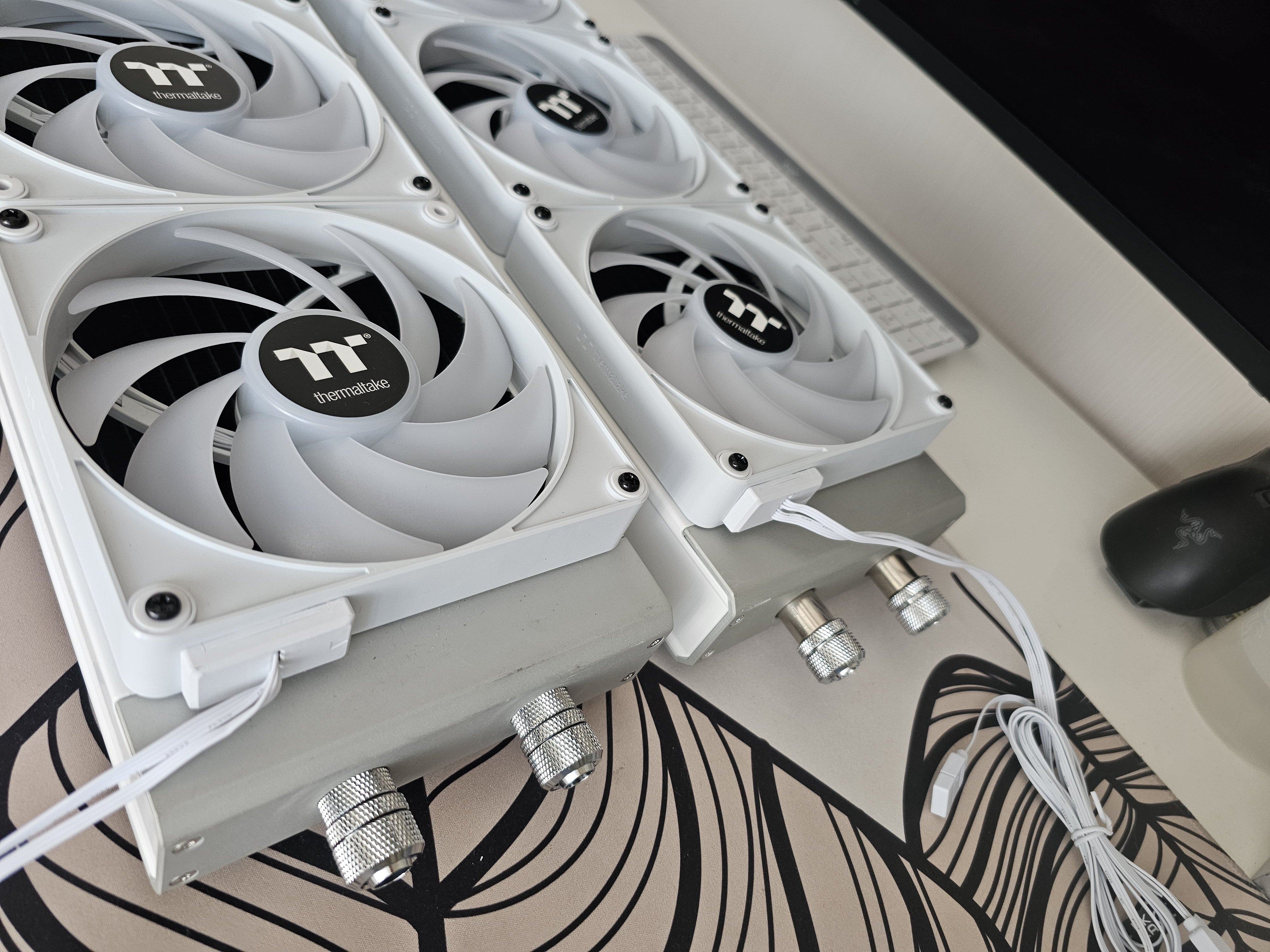

Am Wochenende hatte ich die Idee zwei noch auf Lager liegende EK 480er Radiatoren an die Wand zu schrauben.
sind die Halterungen Eigenkreationen via 3D Druck oder wo sind die her?

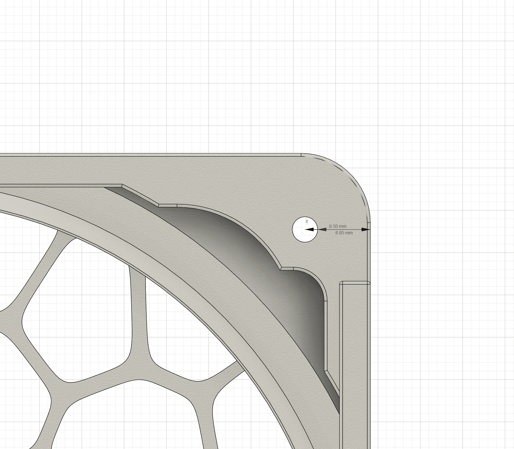

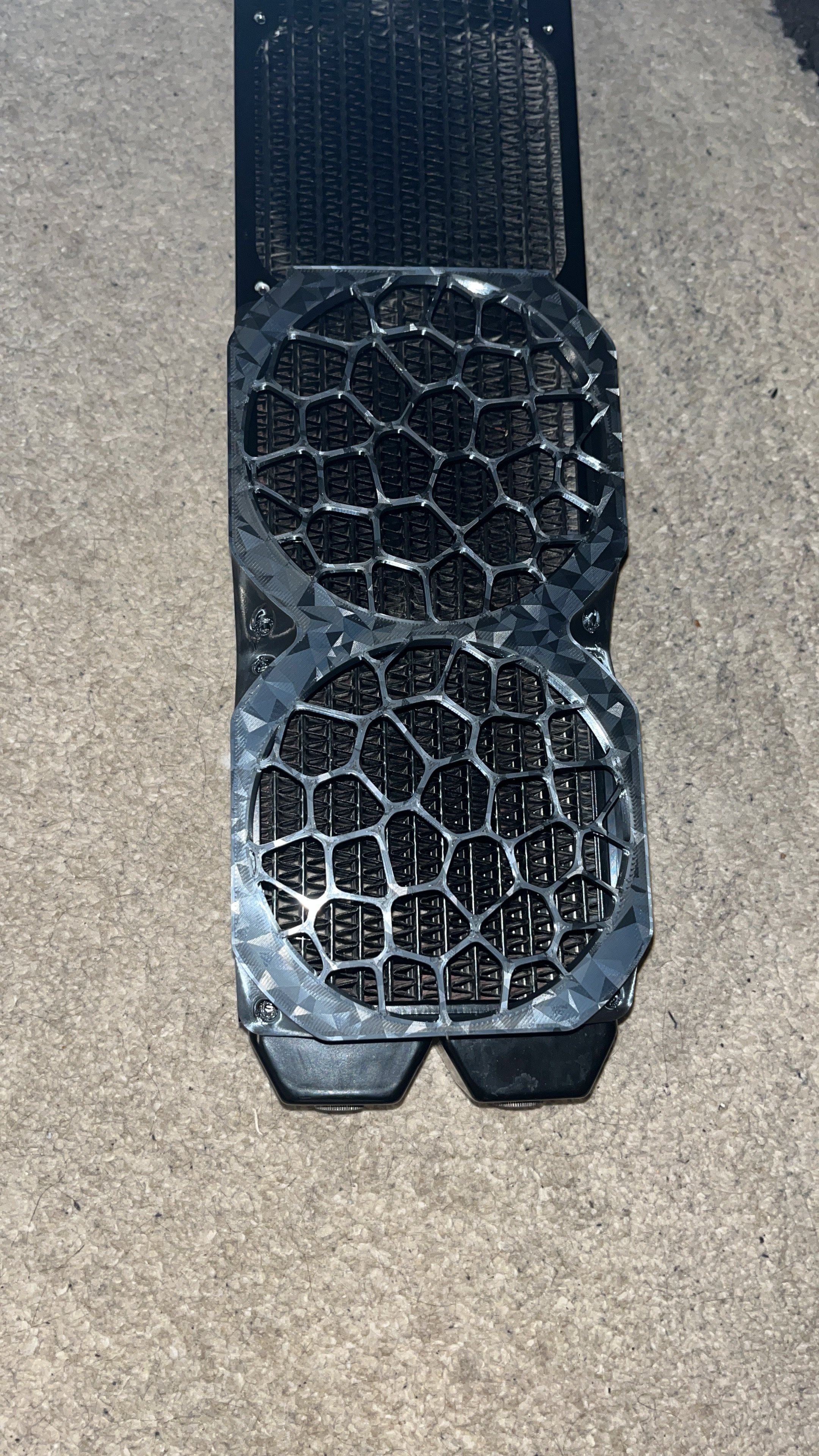

Schau dir das mal an!
so genau wie möglich messen!
Es wird auch sehr sehr knapp zu den Anschlüssen so das man da womöglich mit Adapter arbeiten muss weil die TPU Shroud halt etwas breiter als die Lüfter sind. Glaub bei meinem Alphacool Radiator kann ich ca 20mm Durchmesser an Anschluss reinschrauben
EDIT: Von Schraubenloch bis zur Außenkante des Shroud , also in Richtung Anschlüsse ,sind es 8,5mm.
Der Shroud ist 1mm breiter als ein Lüfter also 1mm näher in Richtung Anschlüsse

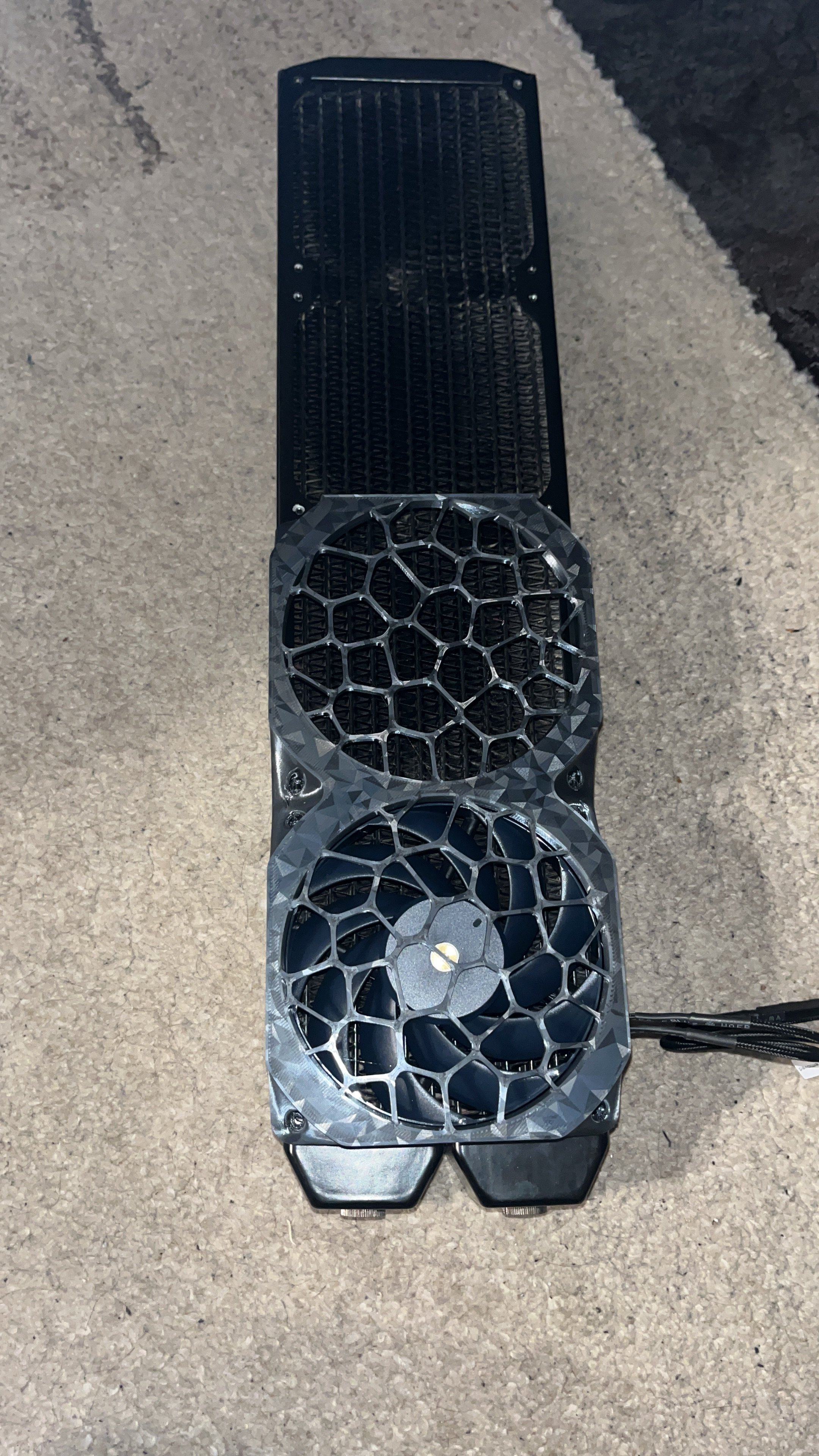

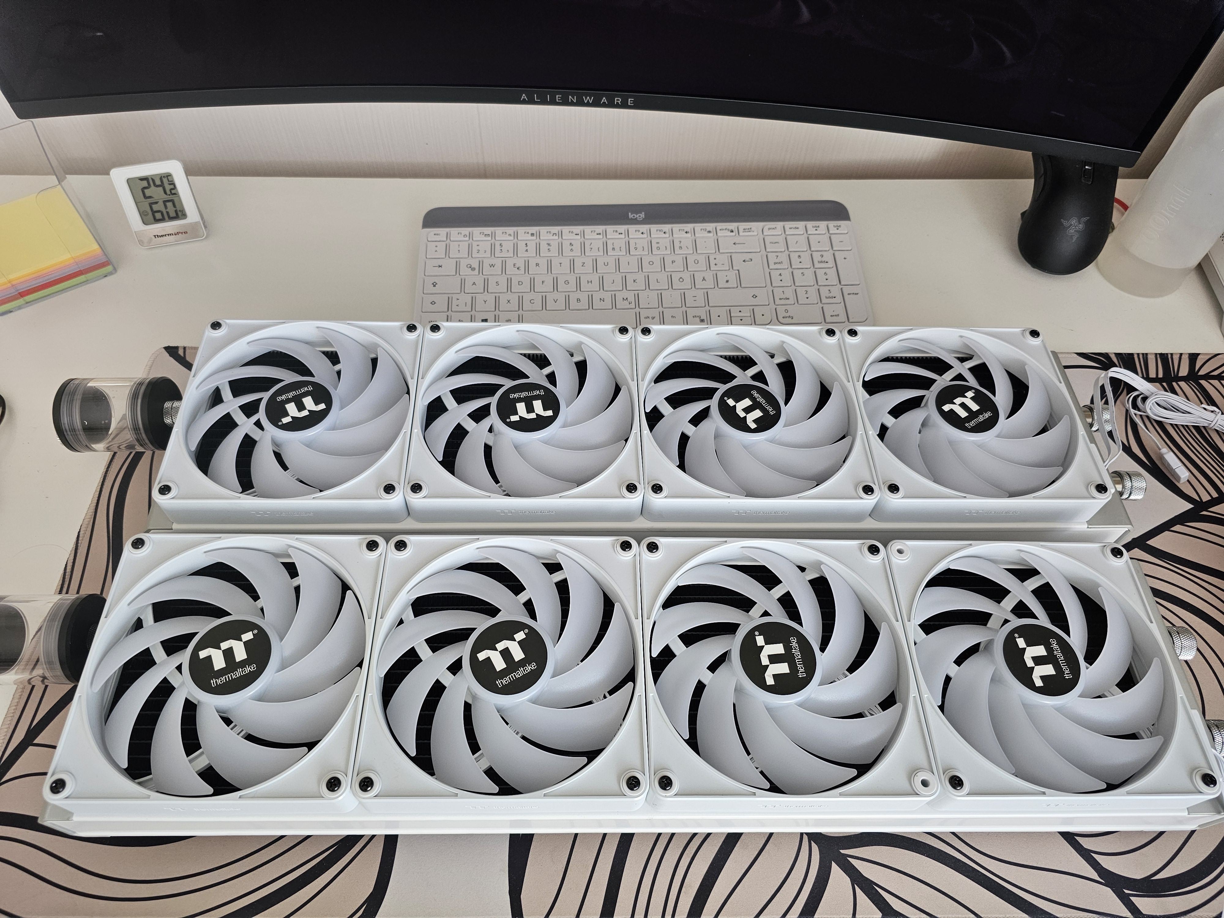

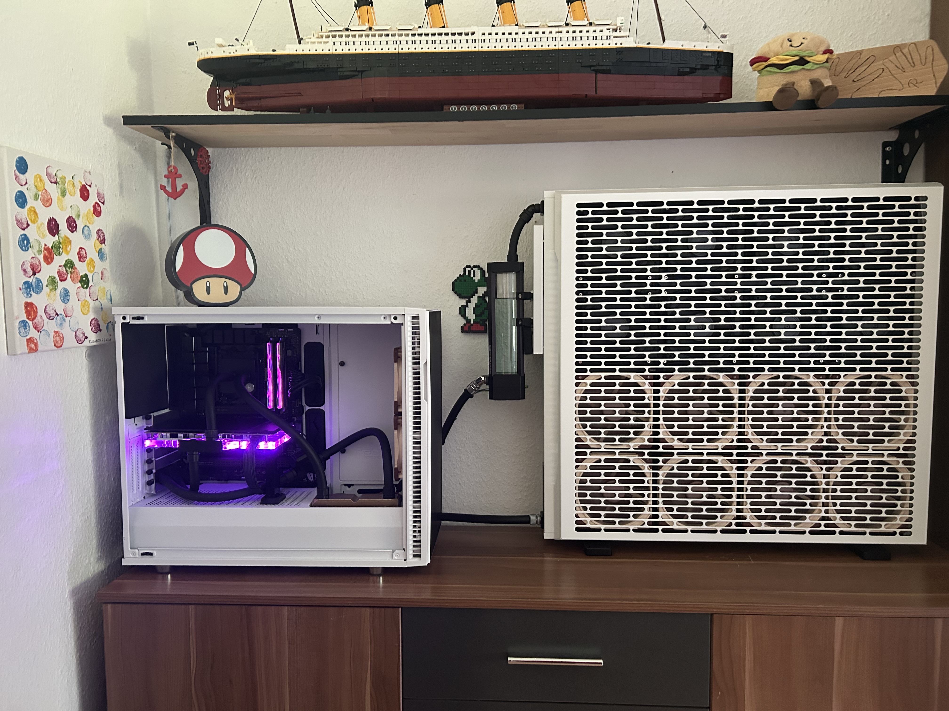

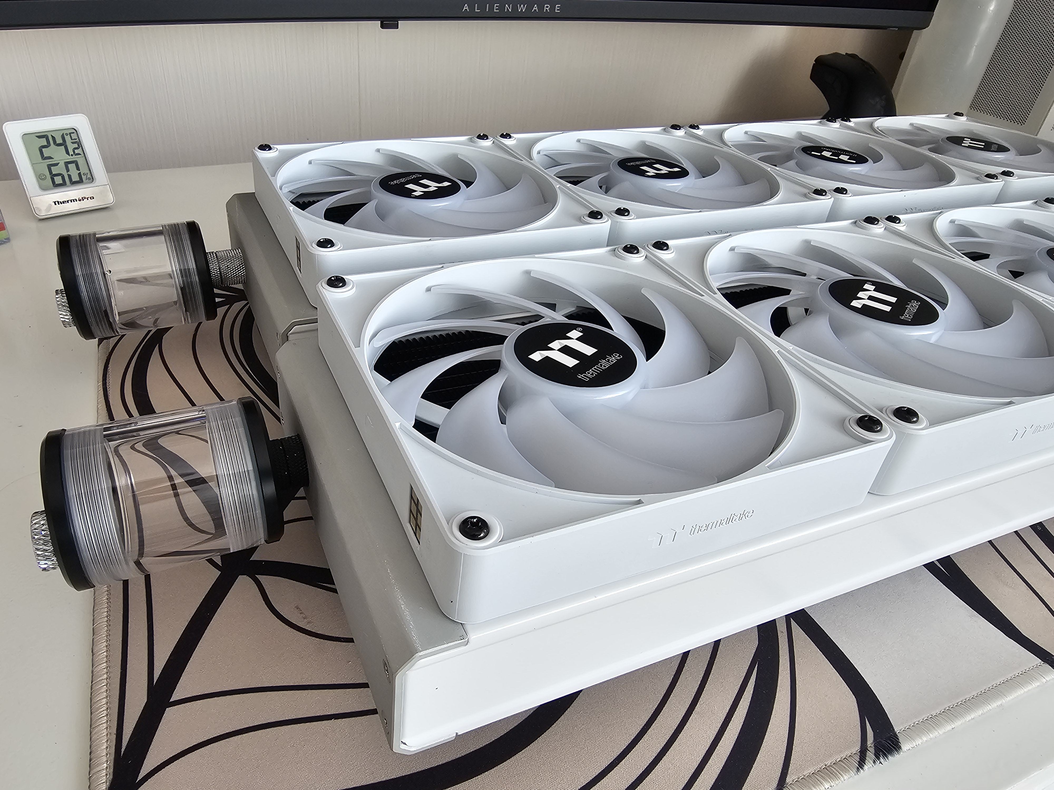

Eigentlich wollte ich ja gar keine Wakü mehr aber irgendwie hab hatte ich hier noch so viel rumliegen und zum verkaufen ist es zu schade.
Leider passten die fittings nicht direkt an den Radiator.
Hehe, die kommen links und rechts neben den Monitor an die Wand und da in das Gehäuse (Shiny Snake L300) kein AGB passt hab ich das so gelöst.
Als Abstandshalter habe ich von Barrow 4 Pumpenhalterungen genommen, dann kann man die Radis einfach an einer Schraube aufhängen
Funktioniert Recht gut da die Radis höher sind als der PC, sammelt sich die Luft oben in den AGB`s und so kann man natürlich auch sehr einfach nachfüllen.

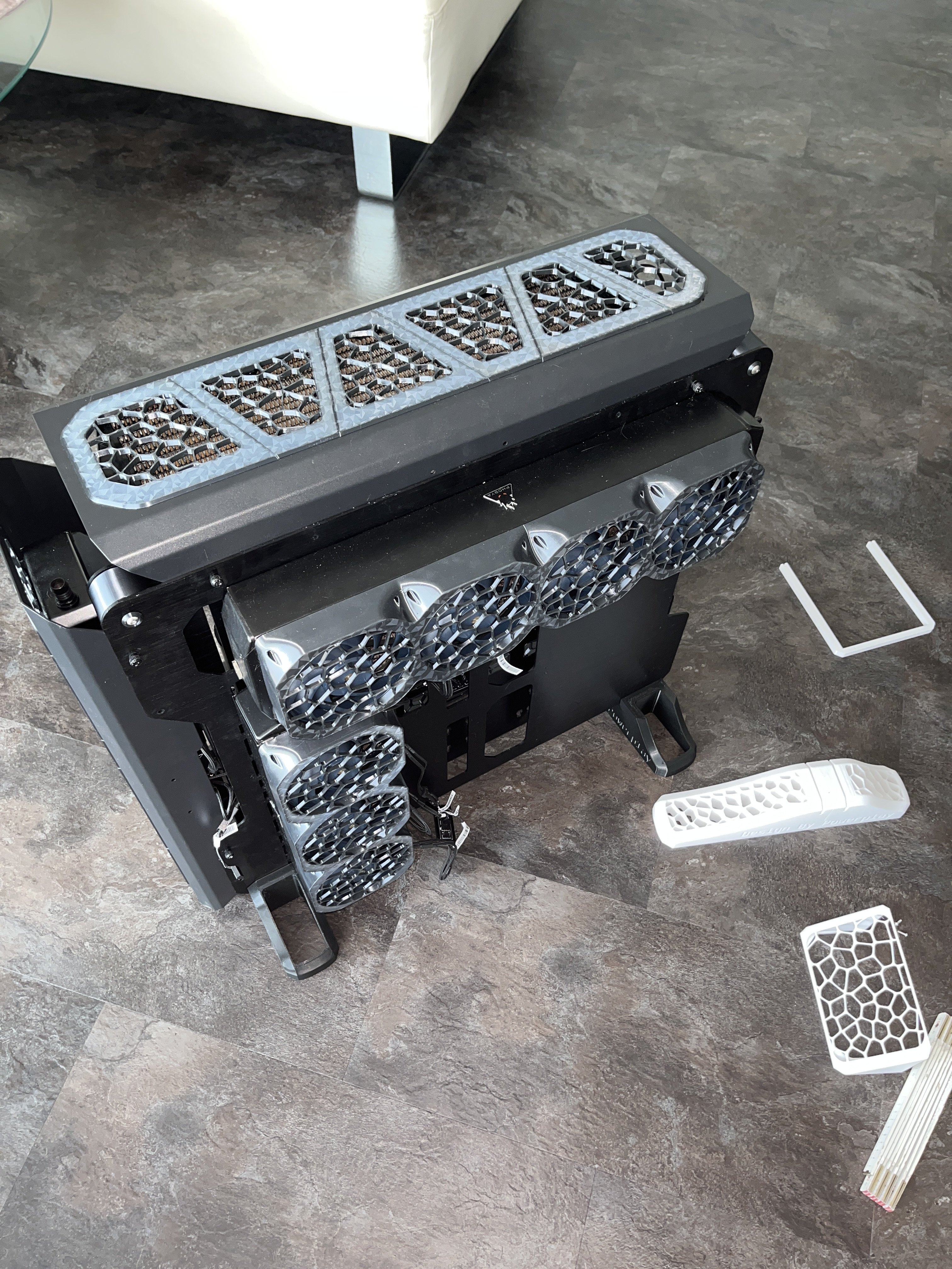

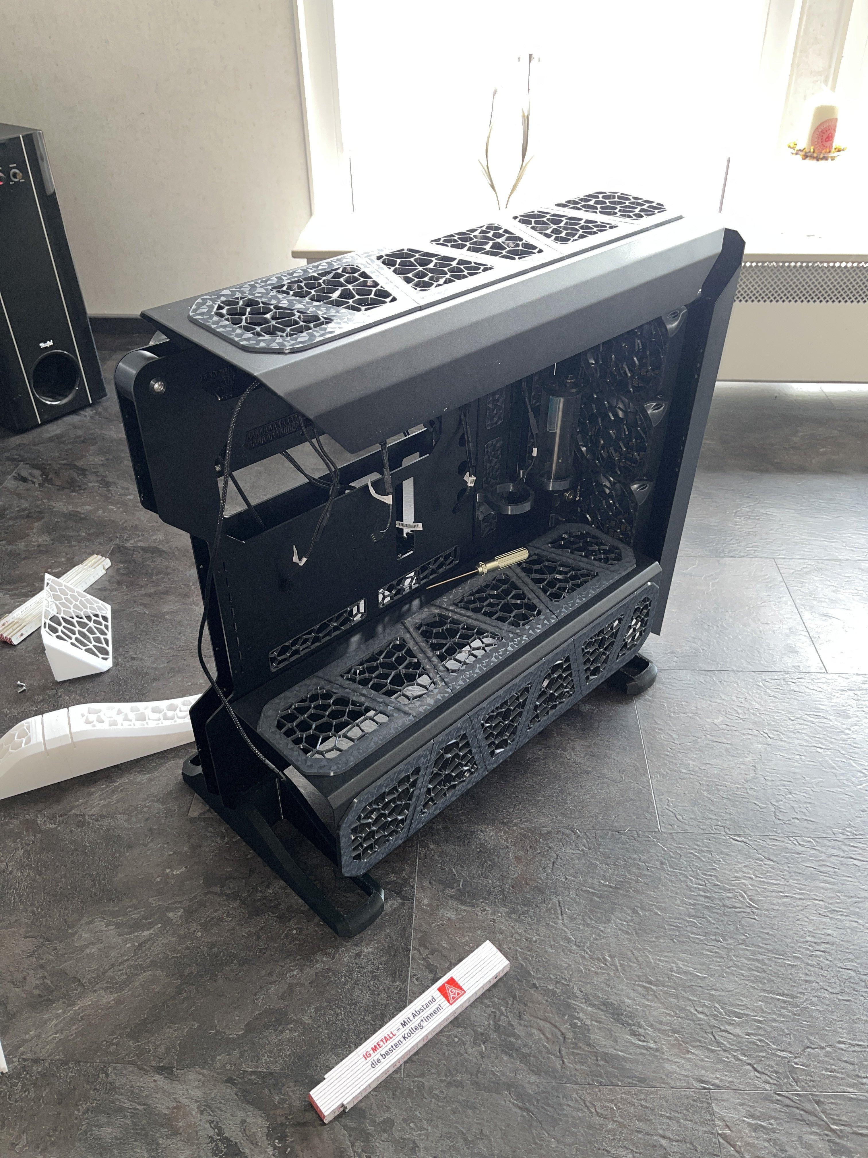

Neben dem pc liegen noch die ganzen testdrucke. Wollte halt das die Abdeckungen perfekt spielfrei und stramm passen
Noch das eine teil fehlt noch und dann gehts ans eingemachte.
Ok die Stangen werden auch noch durch 3D Druck ersetzt und ich will eigene füß machen wo dann rollen dran sind weil der wird brutal schwer werden

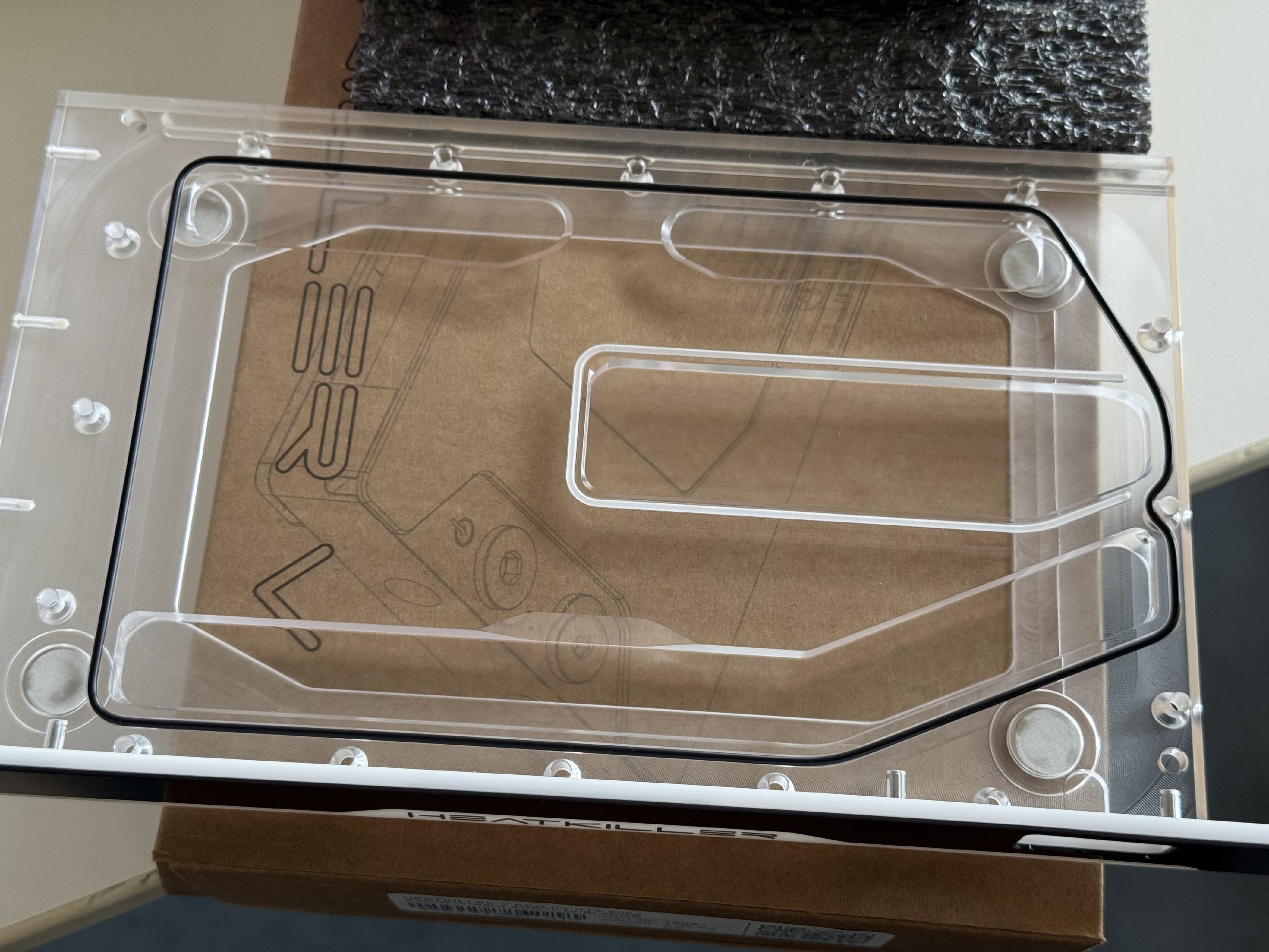

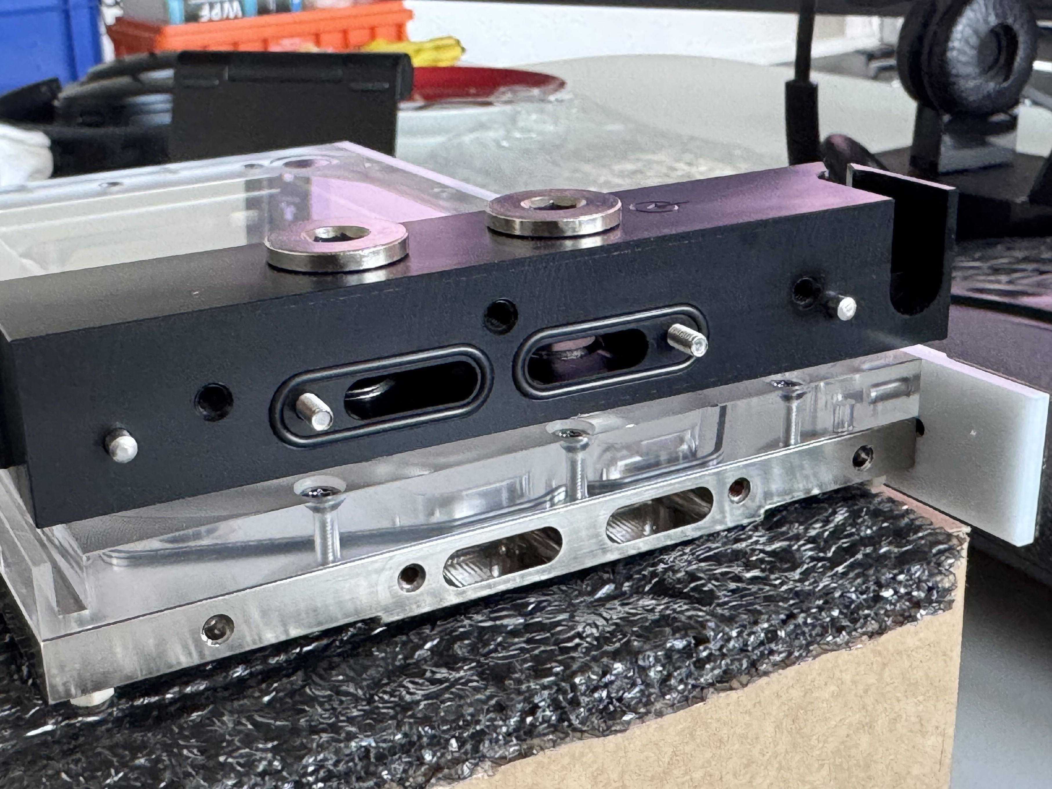

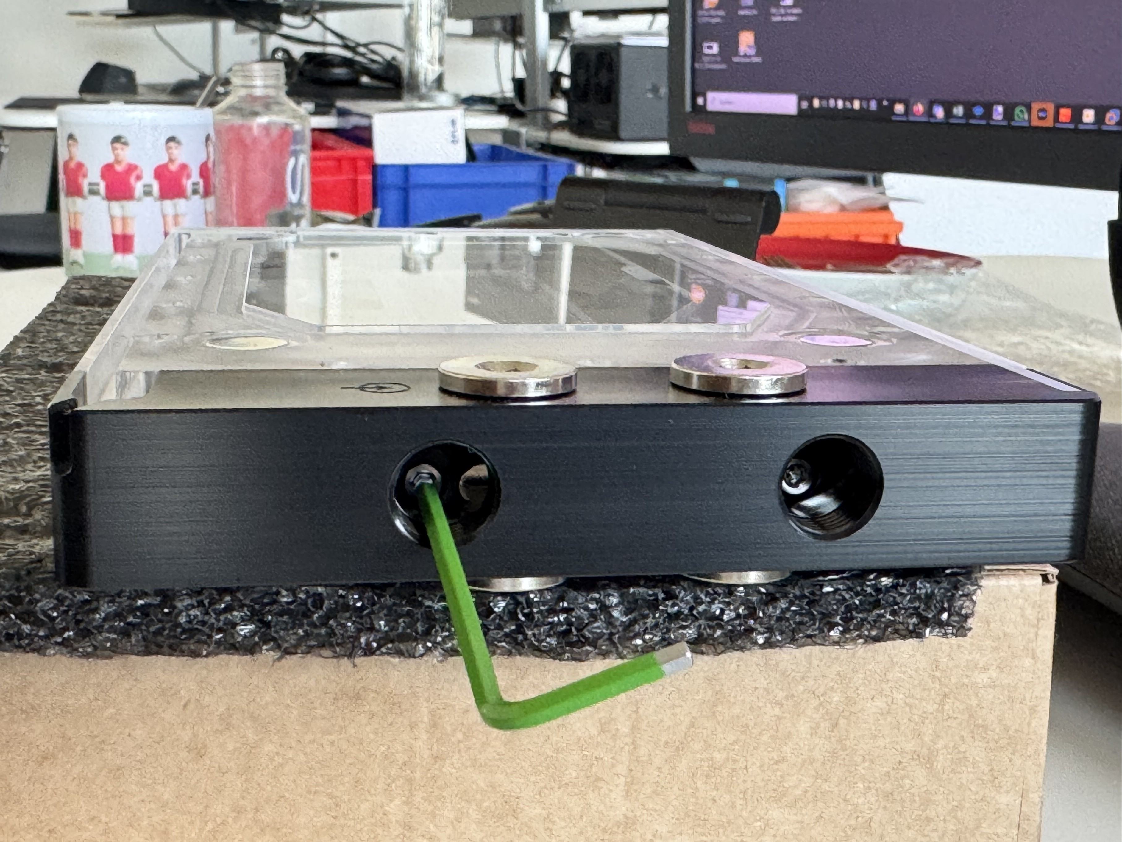

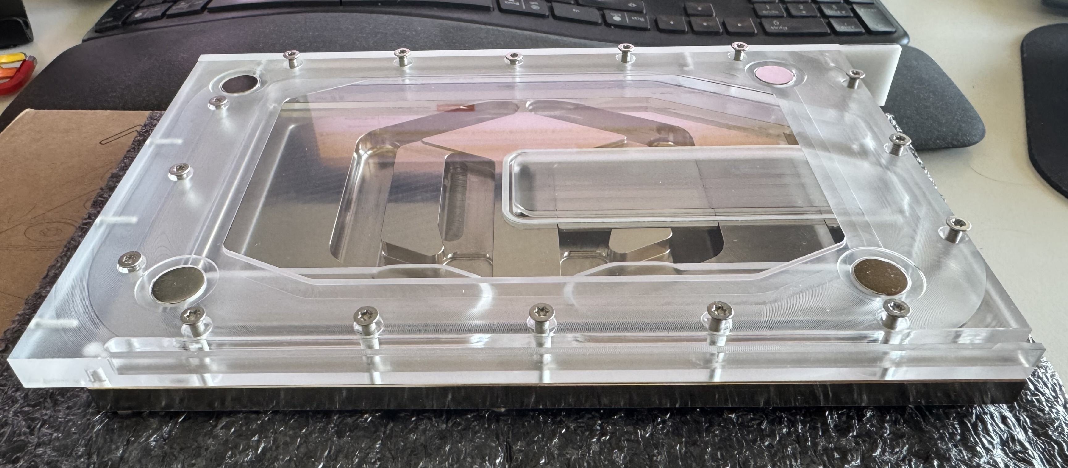

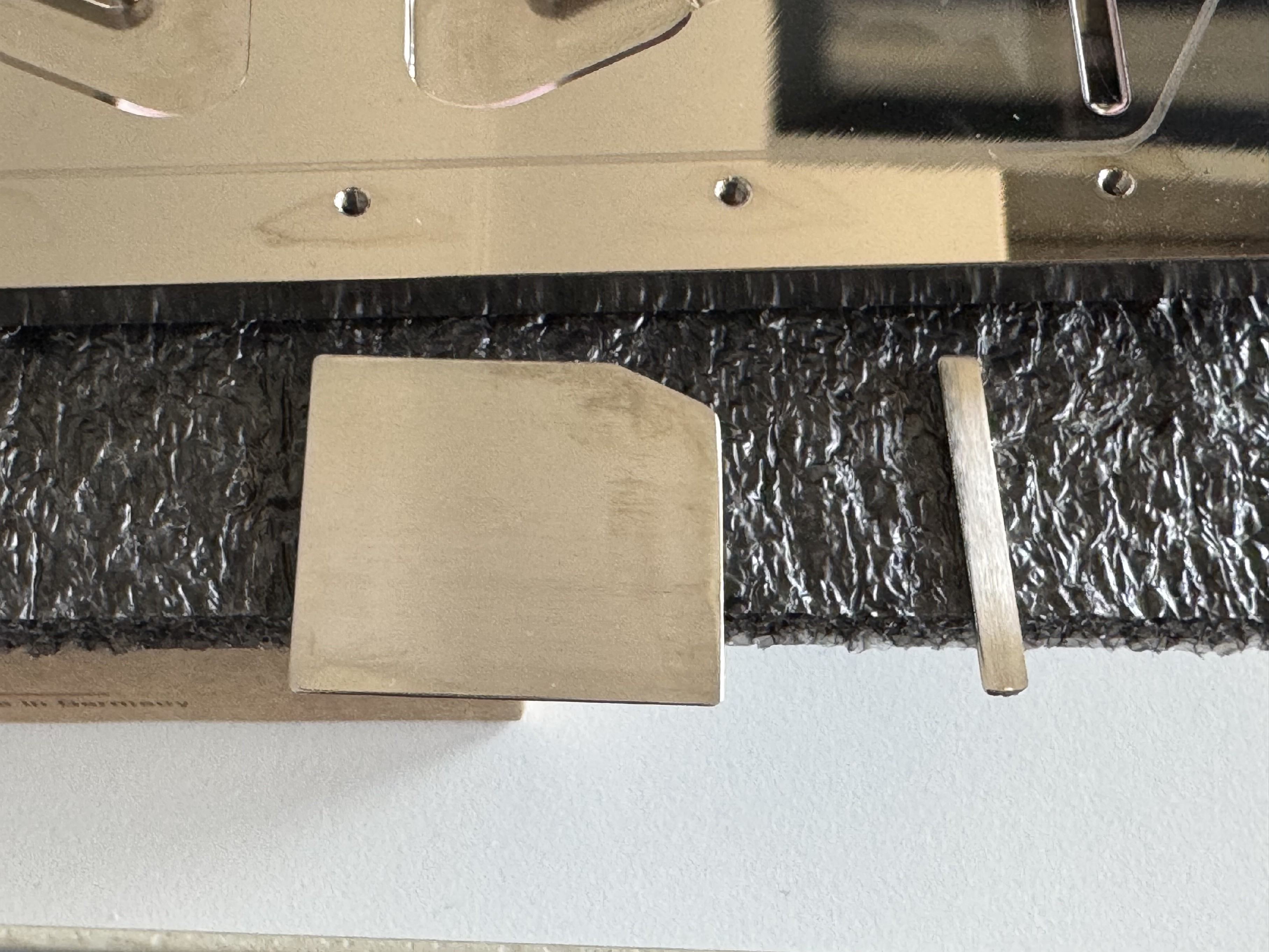

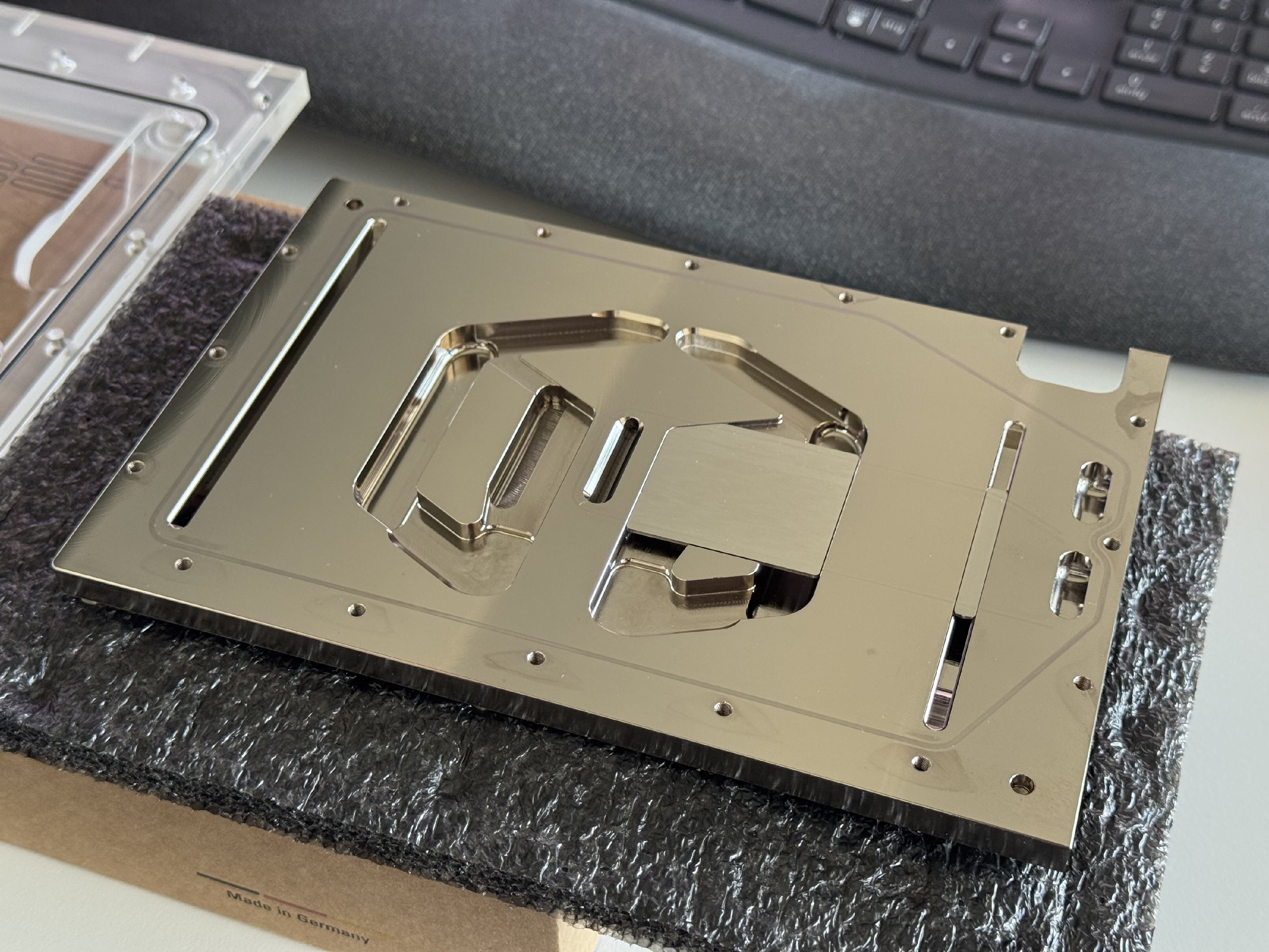

Auf den ersten Blick fand ichs optisch sehr ansprechend, dass die beiden Befestigungsschrauben vom Terminal nicht sichtbar sind:
Auf den zweiten Blick hats halt auch vom Platz her vermutlich einfach Sinn ergeben:

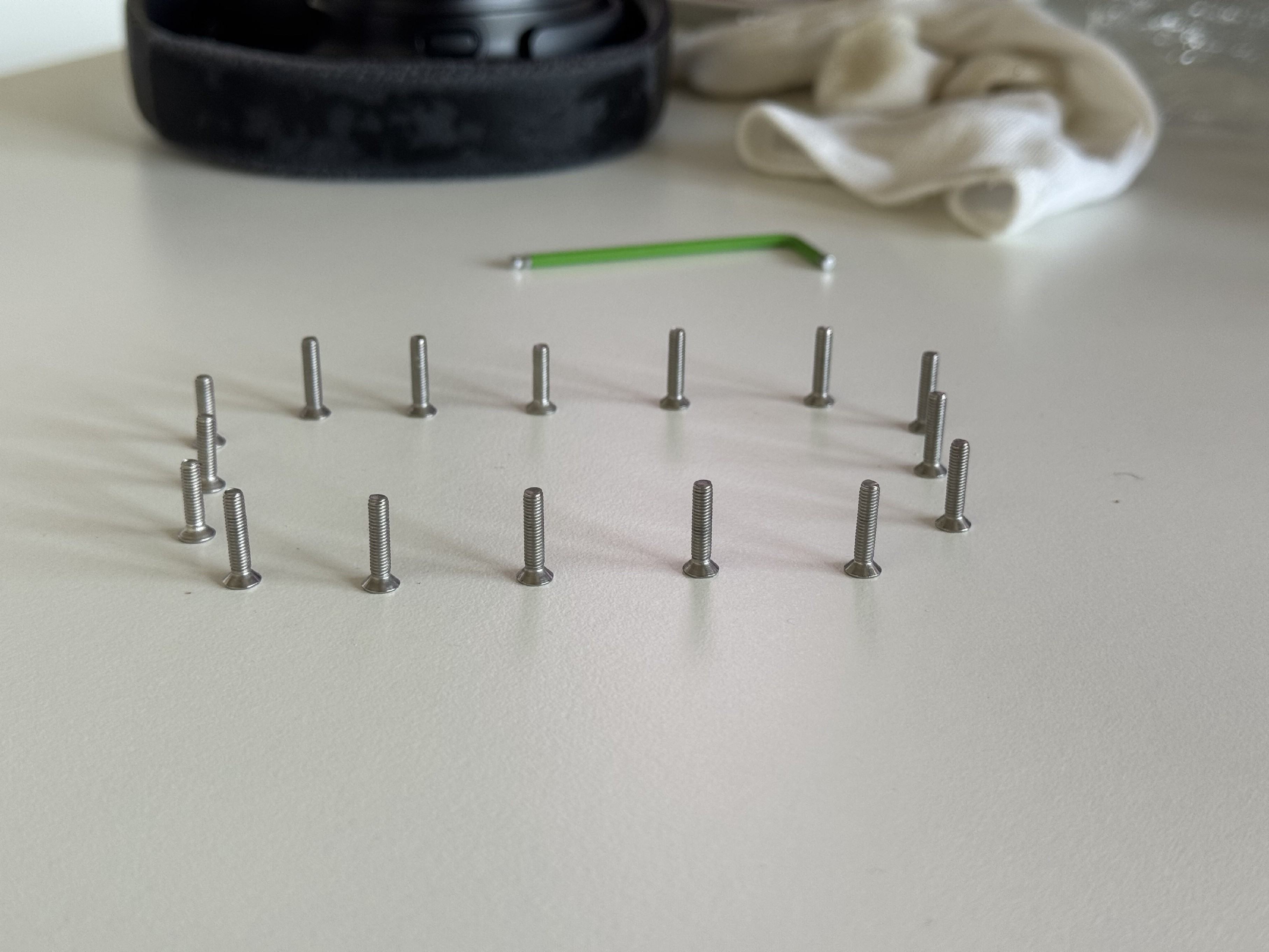

An 4 Verschraubungen sind etwas kürzere Schrauben verwendet worden. Daher vielleicht im Fall der Fälle vor der kompletten Demontage so wie hier im Bild die Längen fotografieren:
Und bevor jetzt jemand damit kommt, man hätte ja überall die kürzere Länge verwenden können:
Das sich bei EKWB-Kühlern wohl teilweise Schrauben über die Nutzungsdauer lösen, kann auch von einer zu kurzen Gewindelänge kommen.

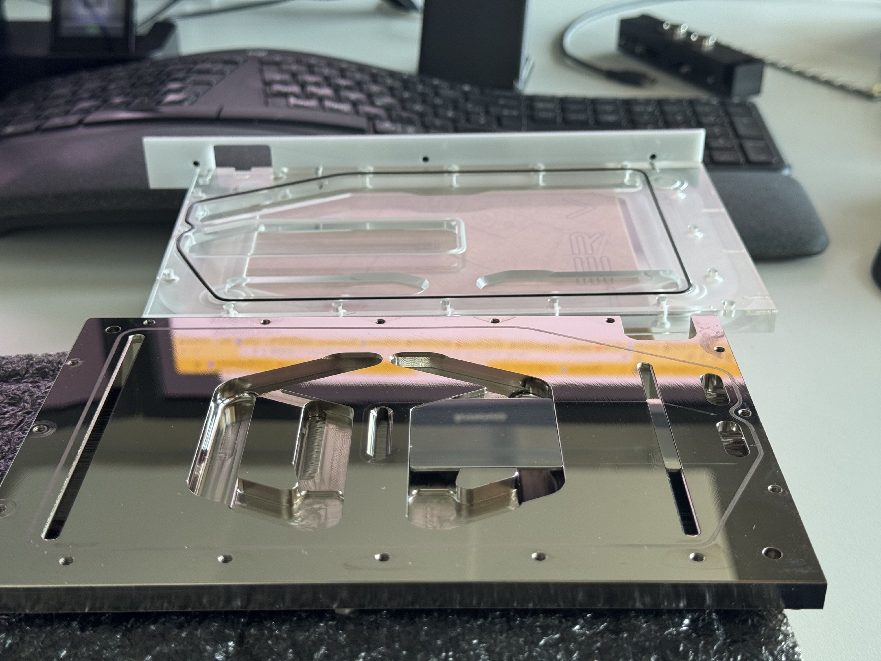

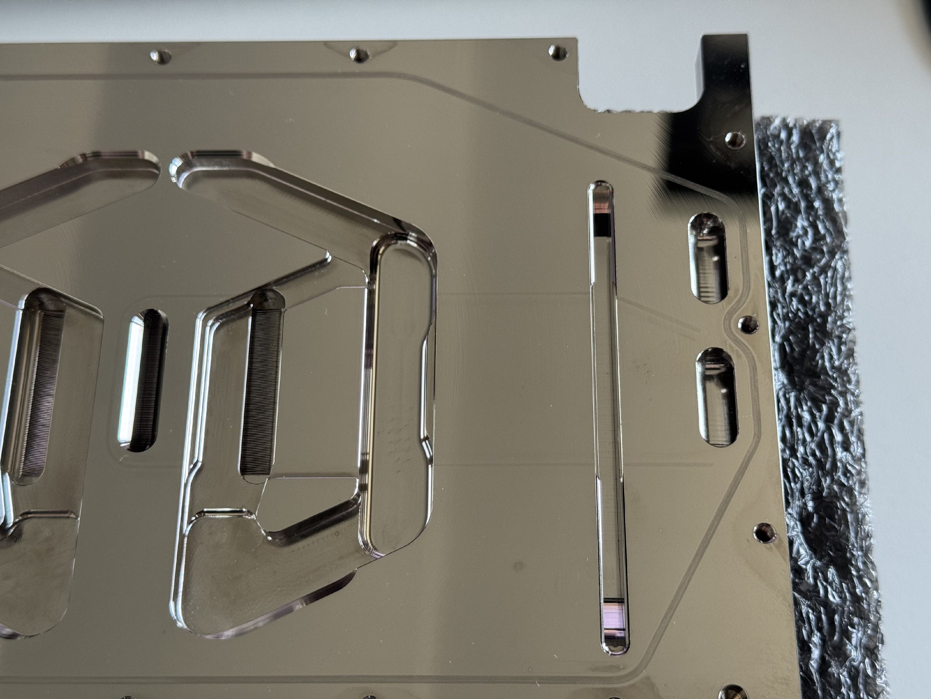

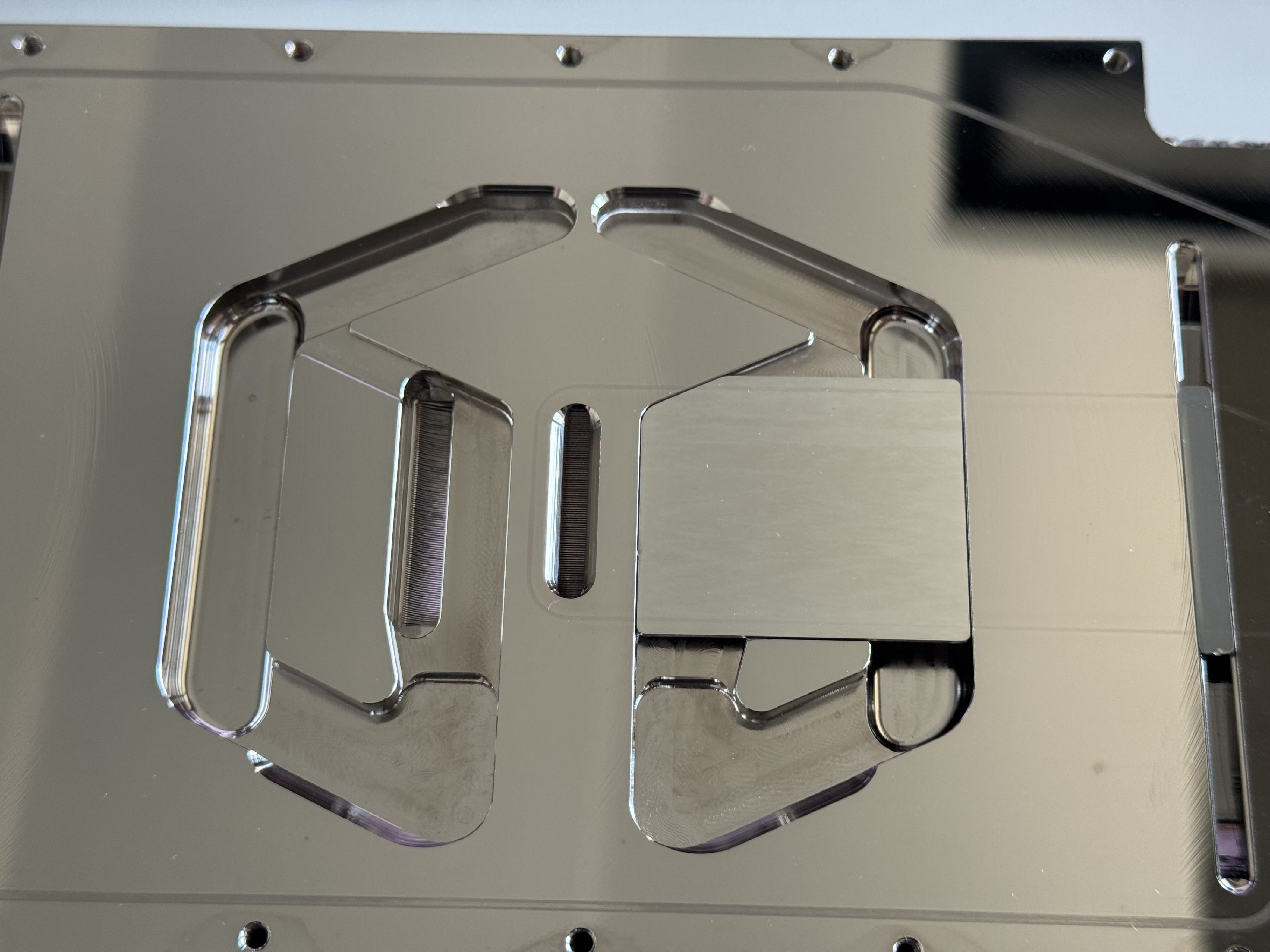

Die Nuten für die Dichtung befinden sich dieses Mal im Deckel:
Die weiße Leiste an der Stirnseite wäre auch verschraubt, die schwarze Blende darauf ist allerdings geklebt. Daher habe ich das montiert gelassen.

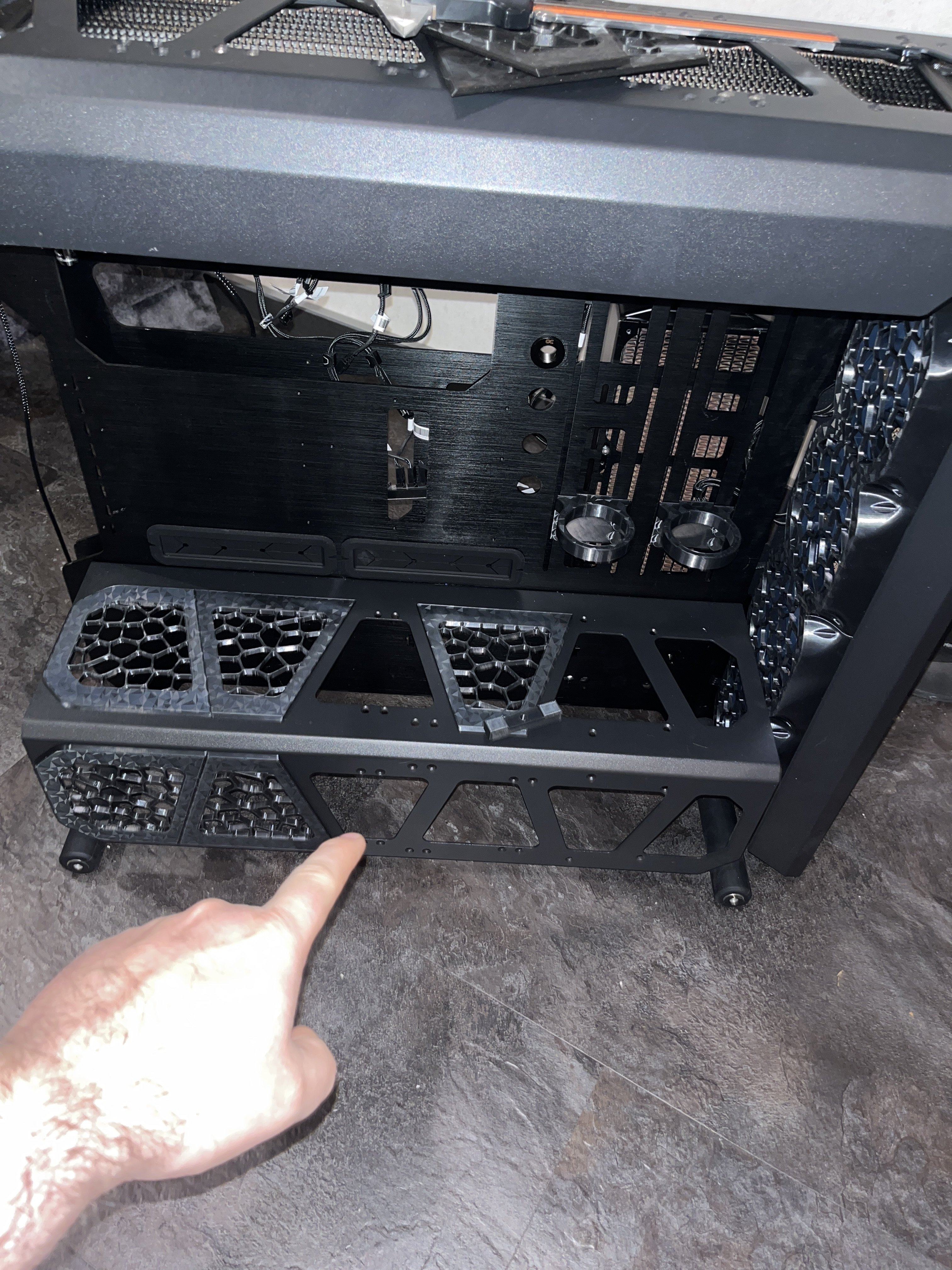

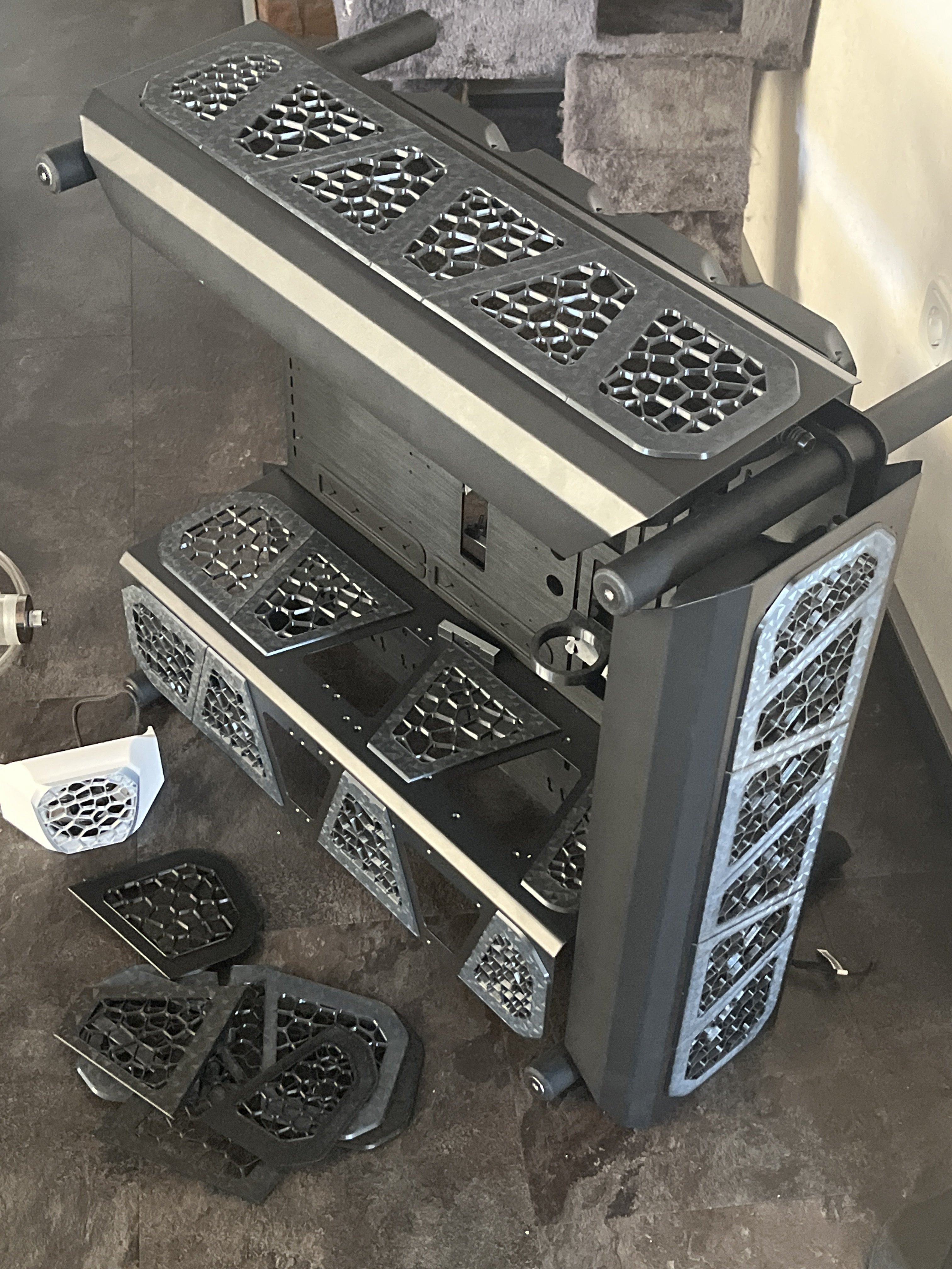

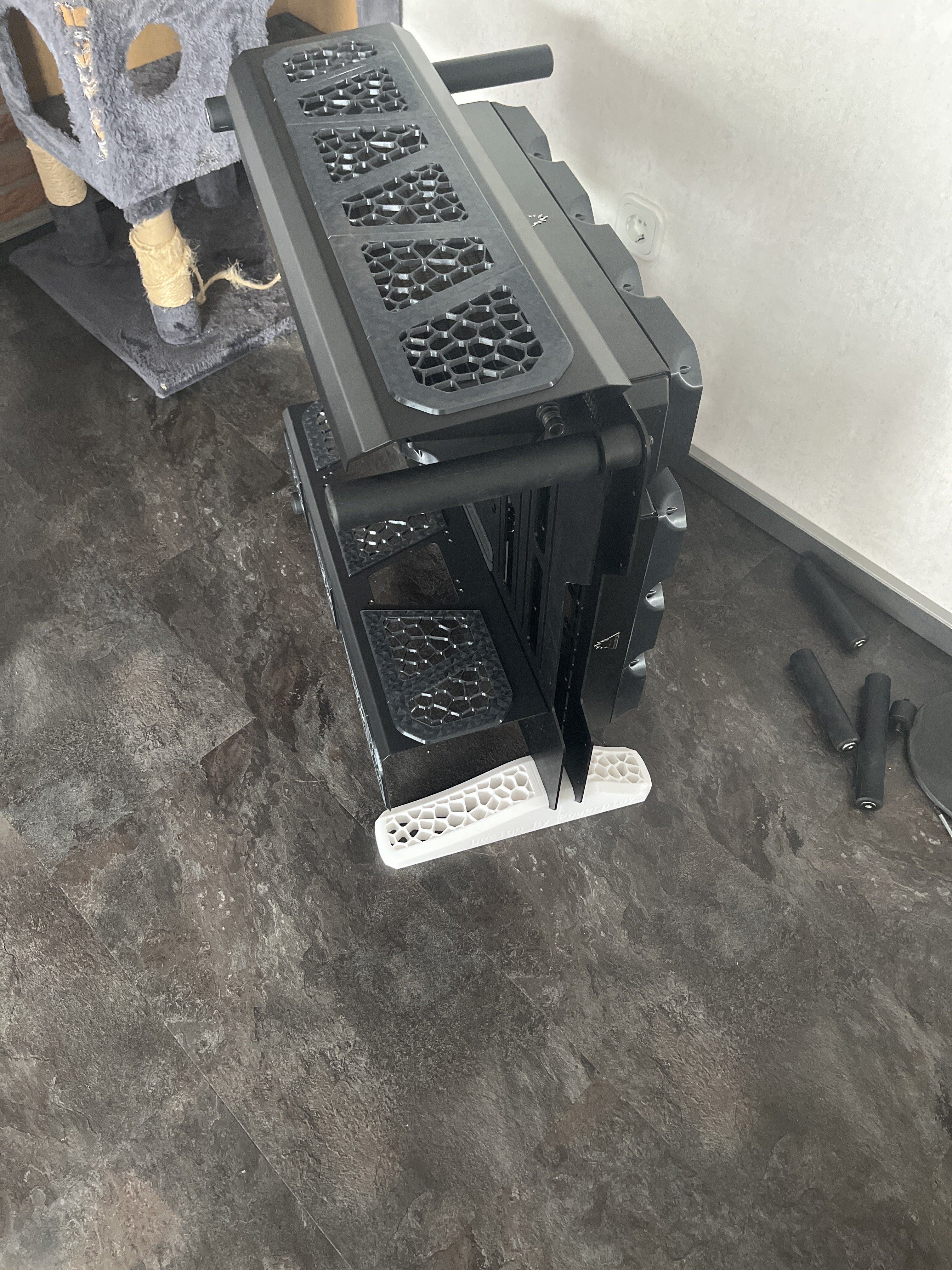

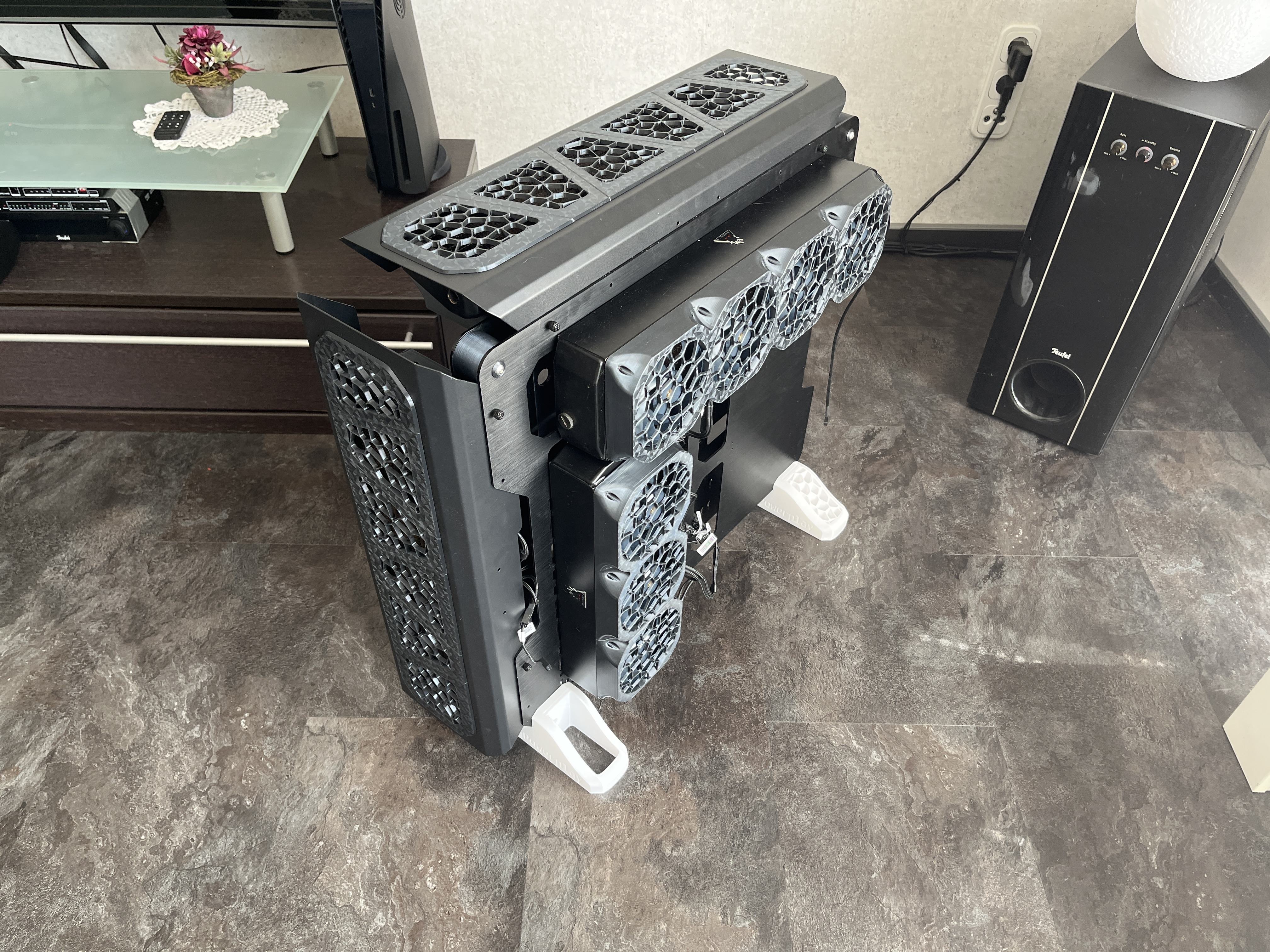

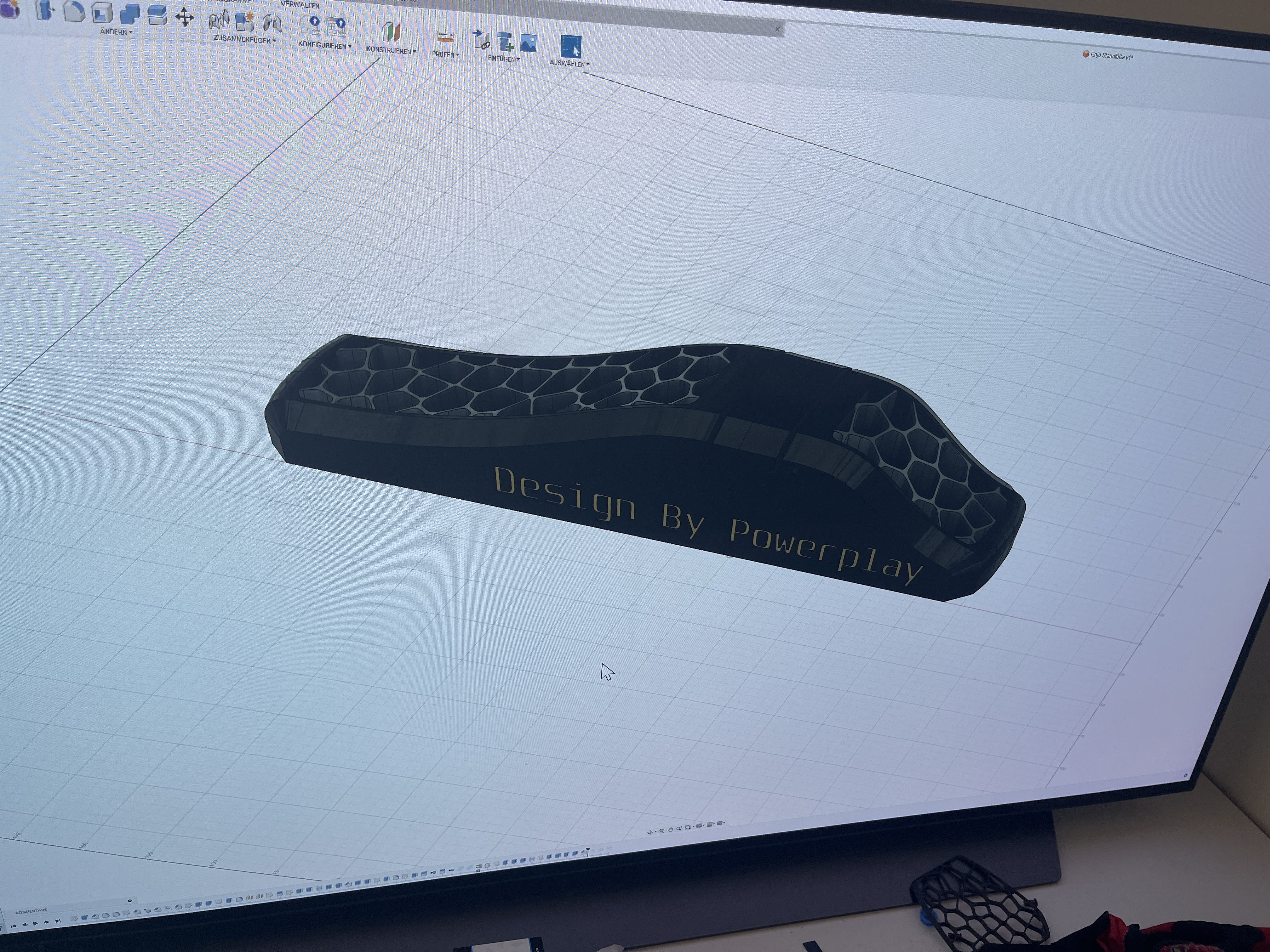

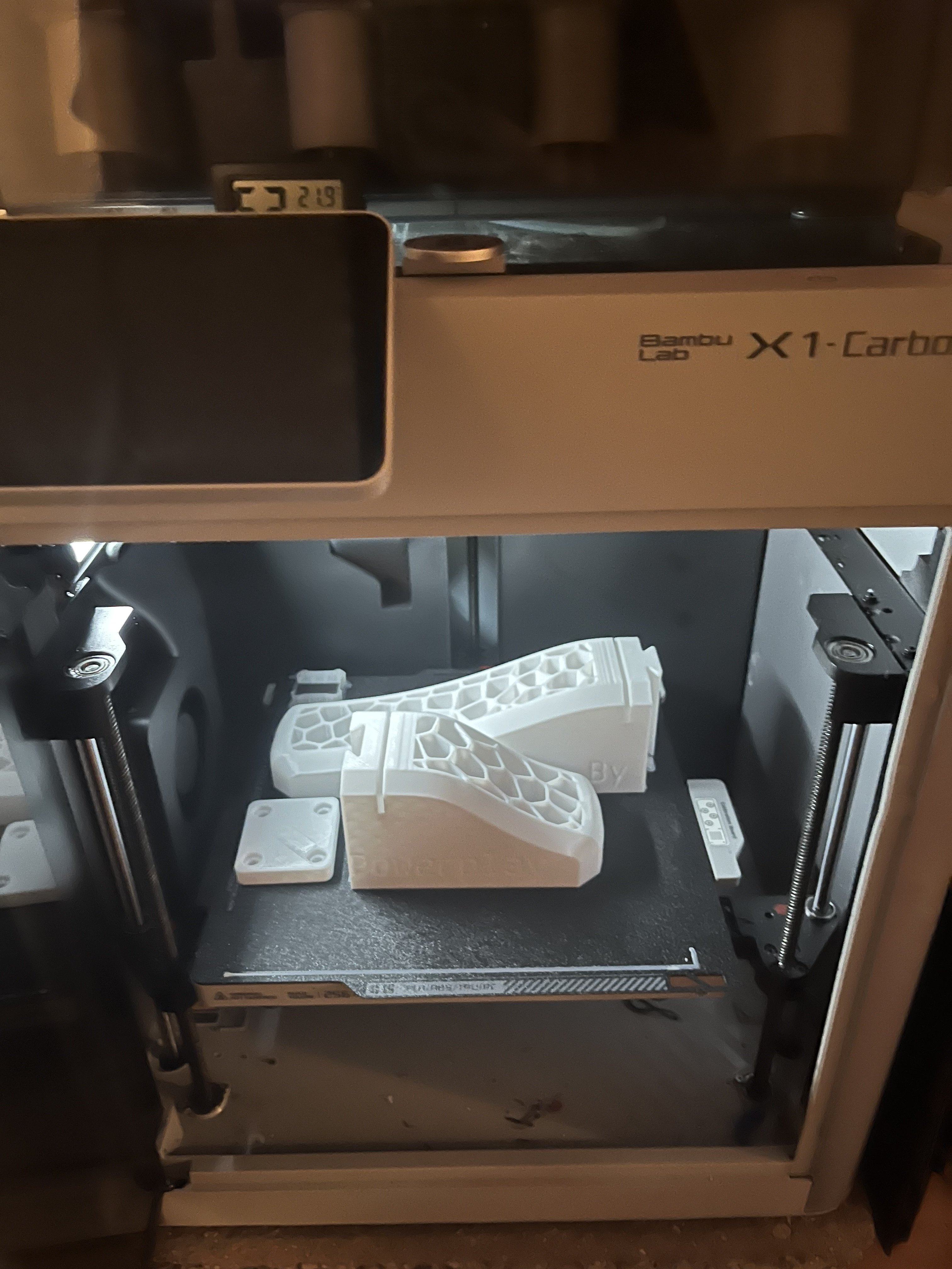

Hab gestern Abend noch einen Standfuß gezeichnet und der erste Prototyp ist grade fertig gedruckt
Und das war der aller erste versuch
Erstmal den ersten Testdruck aus dem Drucker nehmen
Also das Teil Passt perfekt und muss dann hinterher in dem richtigem material und Farbe gedruckt werden
Oben die Stangen kommen auch noch weg und da habe ich schon das passende gezeichnet

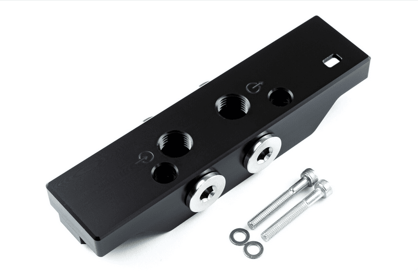

Interessant.
Bei Corsair hatte bei einer ähnlichen Konstruktion mit nur 2 Schrauben die Dichtung bereits bei leichtem Druck aufs Terminal versagt.
Hoffentlich läuft WC hier nicht in ähnliche Probleme
@citsejam
Beim Kühler für die 4000er Karten sind es auch nur 2 Schrauben, wie man hier beim separat kaufbaren Terminal sehen kann:
Im Luxx hätte ich da nichts in Sachen Undichtigkeiten mitbekommen und selbst hatte ich da auch keine Probleme.
Um welchen Kühler genau gings da bei Corsair?
Auf die schnell geschaut sinds da bei deren Terminals auch viel kleinere/schmälere Anlageflächen. Da kann ich mir vorstellen, dass da auch schneller mal was "flexibel" auf Druck reagiert.
Hier bei den Heatkiller V liegts ja doch auf einer breiteren Fläche an.
Jetzt beim Drauf schauen auf das Bild vom 4000er könnte ich mir vorstellen, das es bei der Variante für die 5000er Karten sogar leichter dicht ist, weil die Schrauben näher an den Dichtungen liegt als beim 4000er.

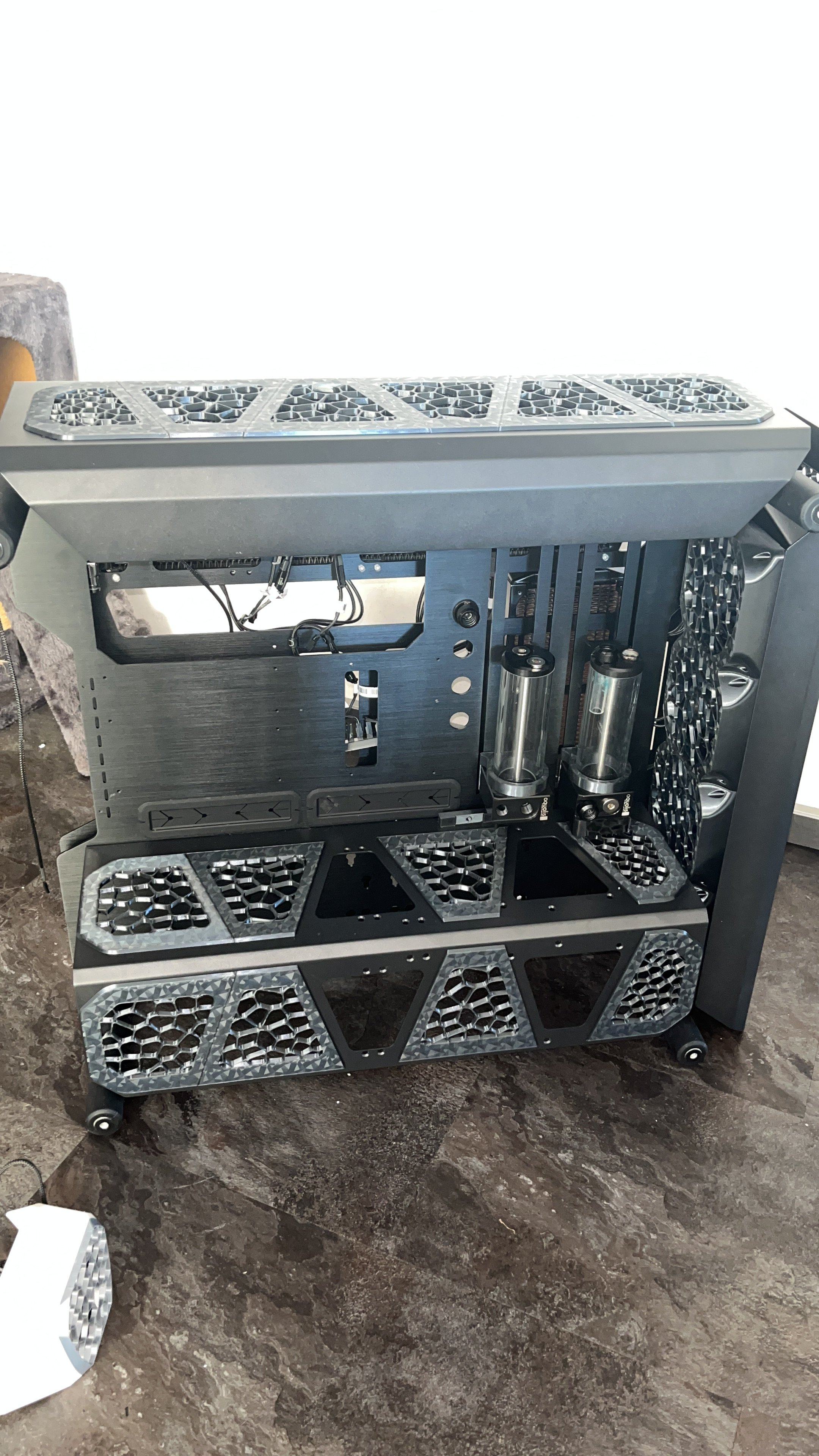

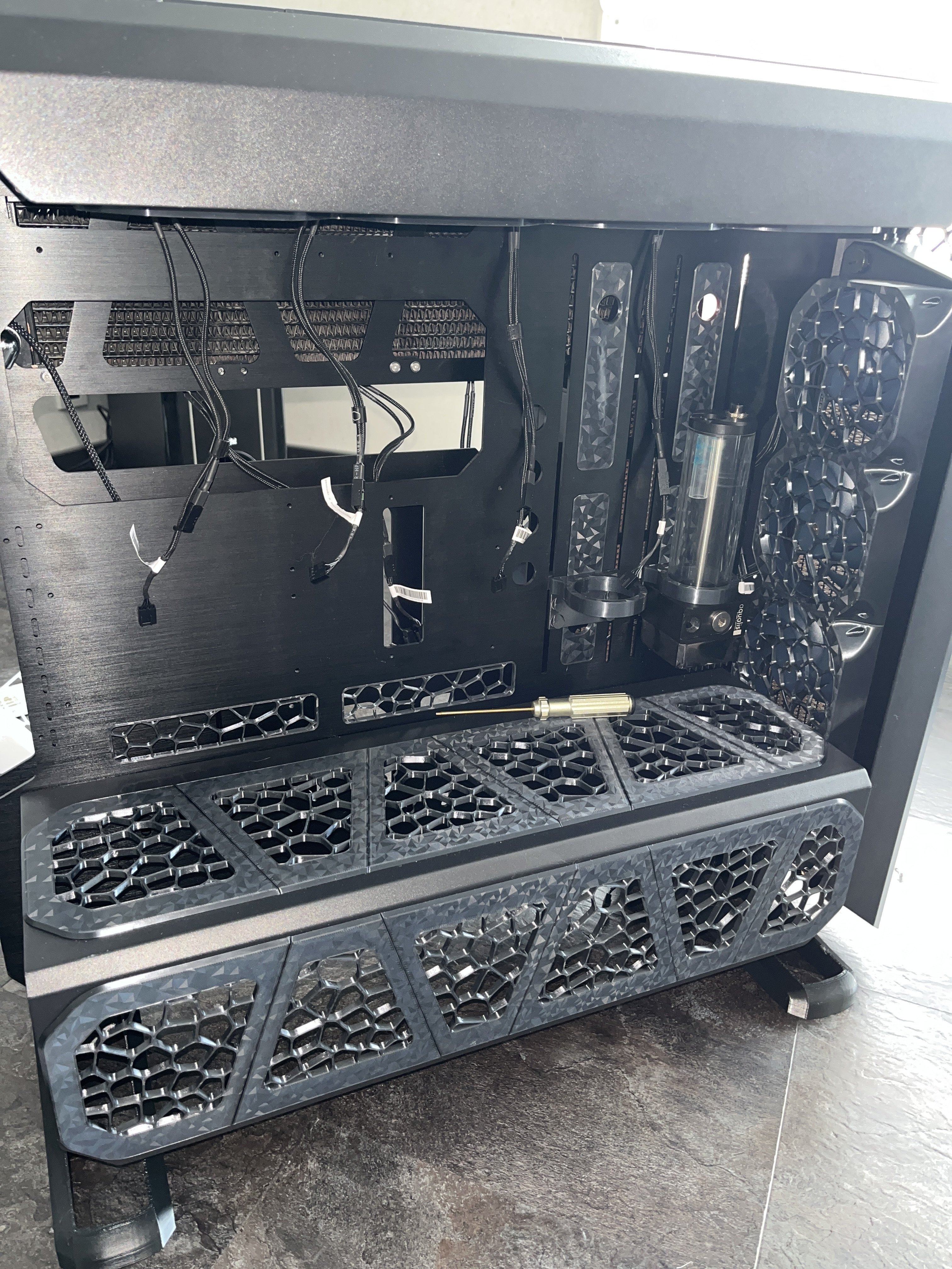

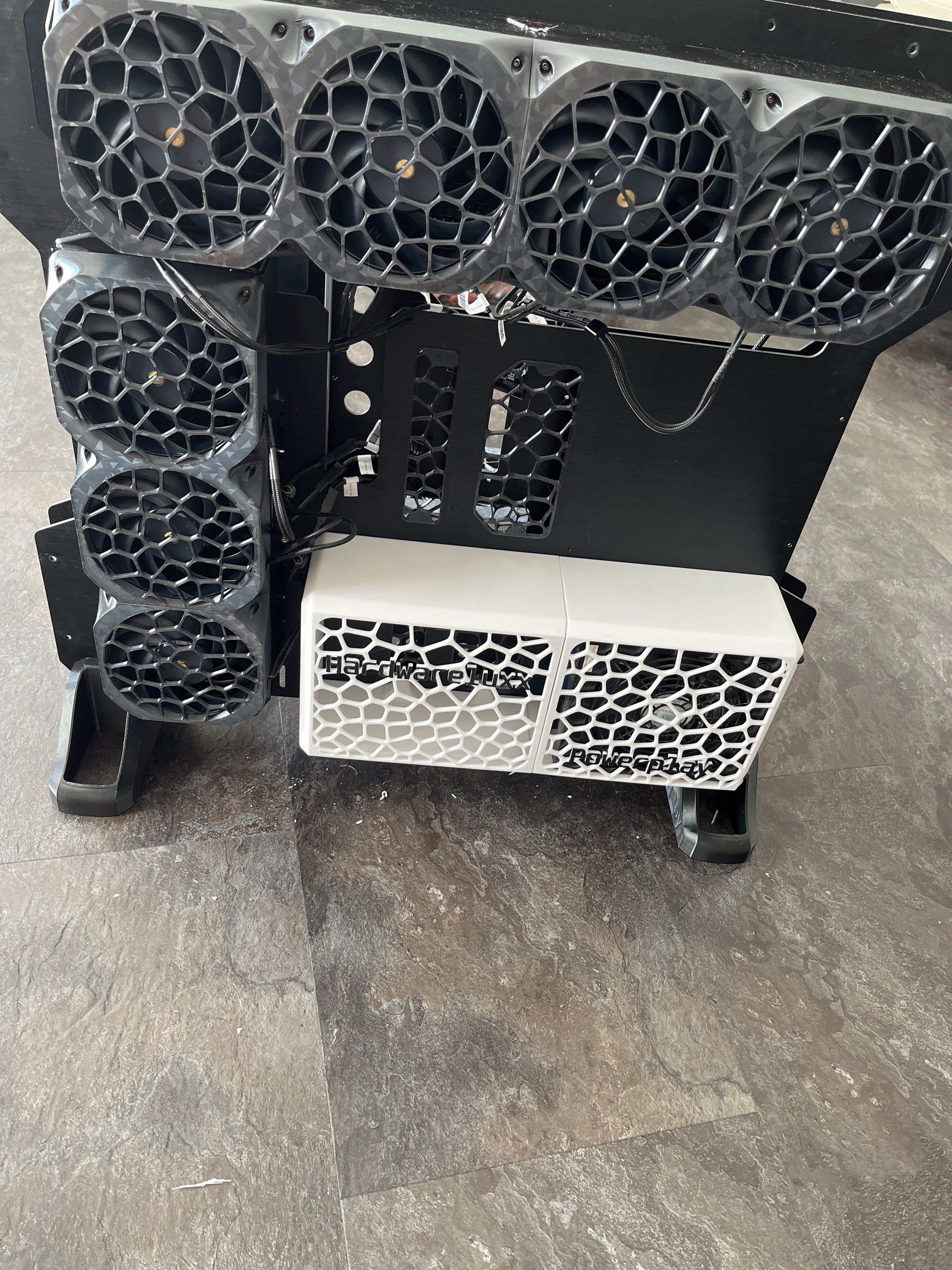

Leider ist ein AGB Defekt und muss ich tauschen lassen was mich im Zeitplan wieder zurück wirft aber so sieht es bis jetzt aus.

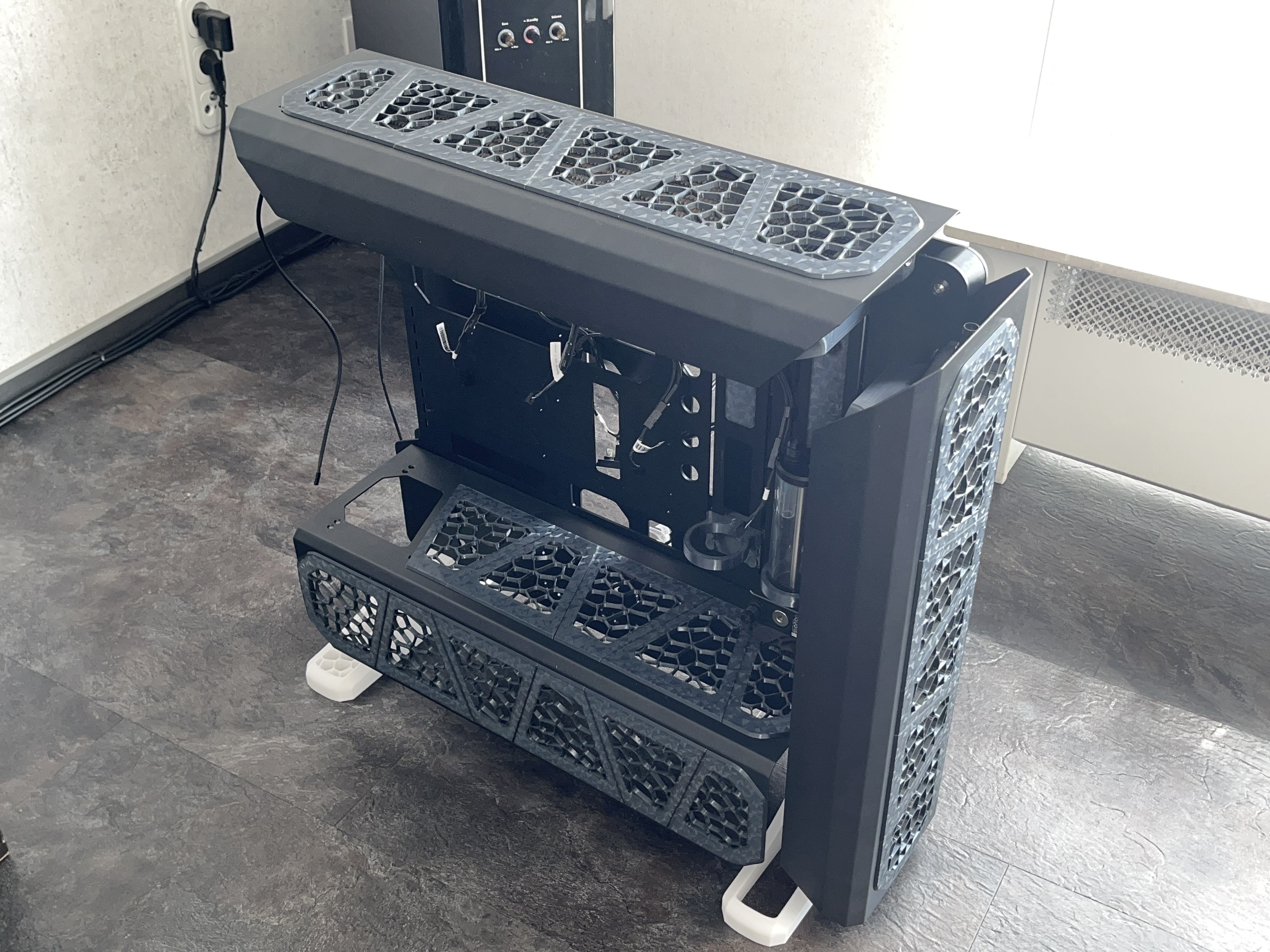

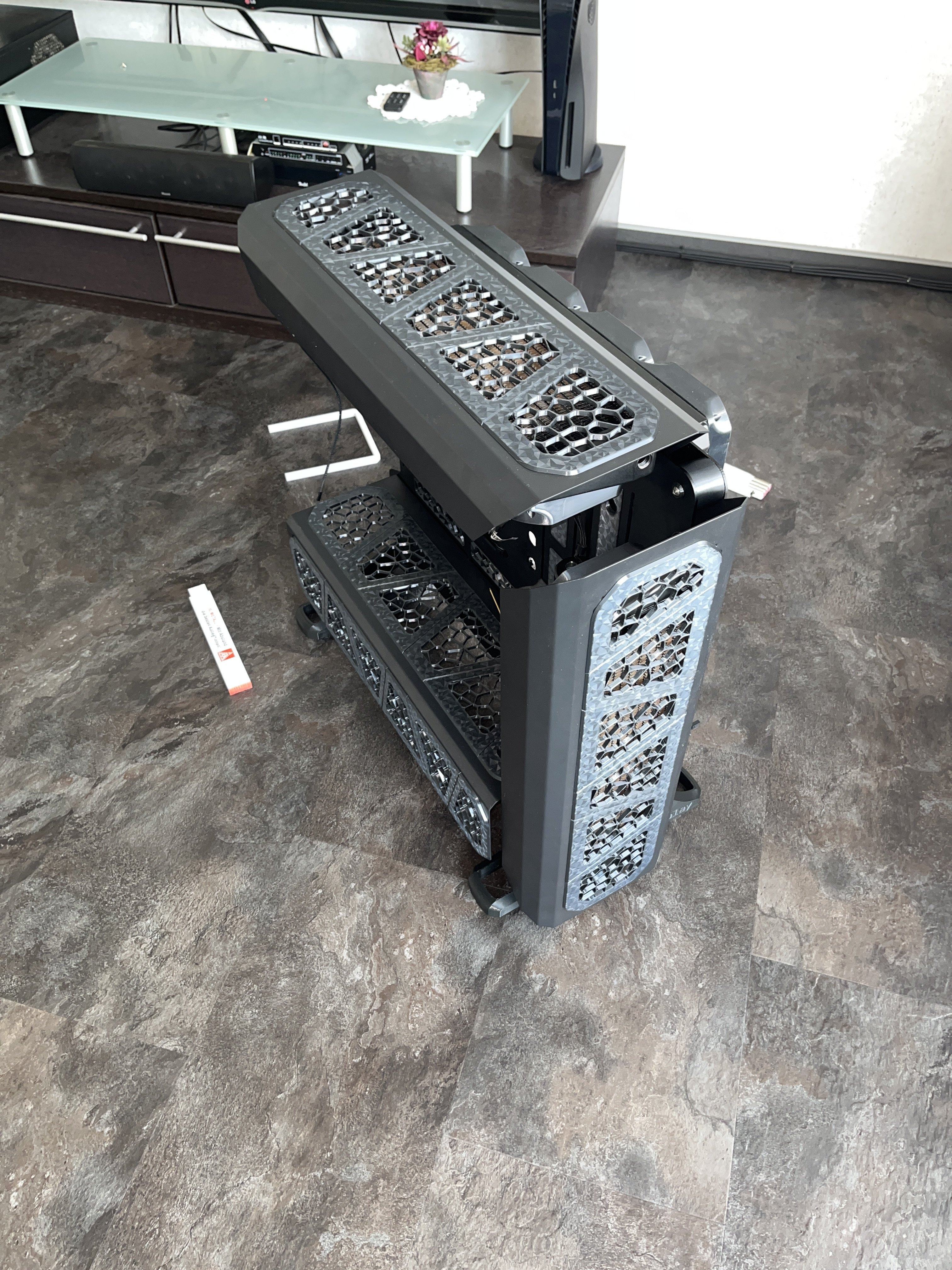

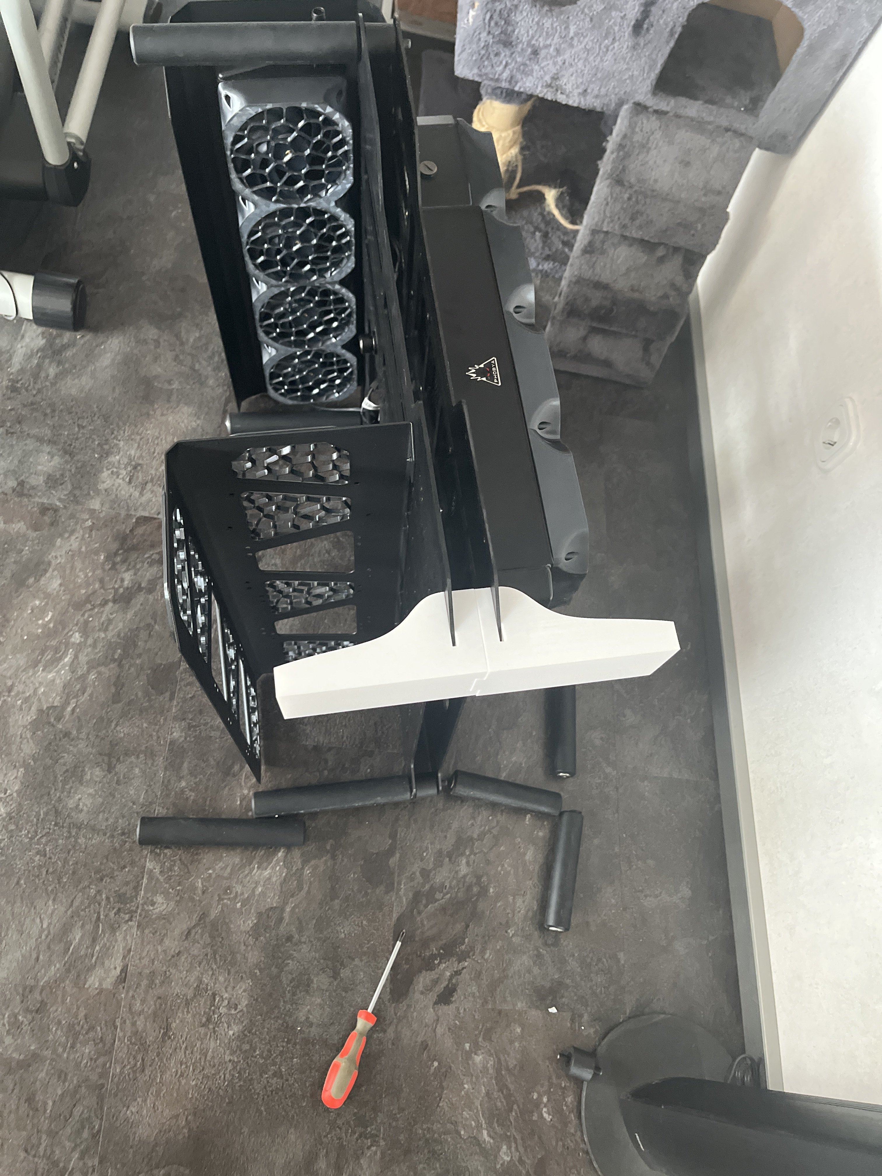

Standfüsse sind nur weiß weil das ein Testdruck war und die drucke ich aktuell schon in schwarz

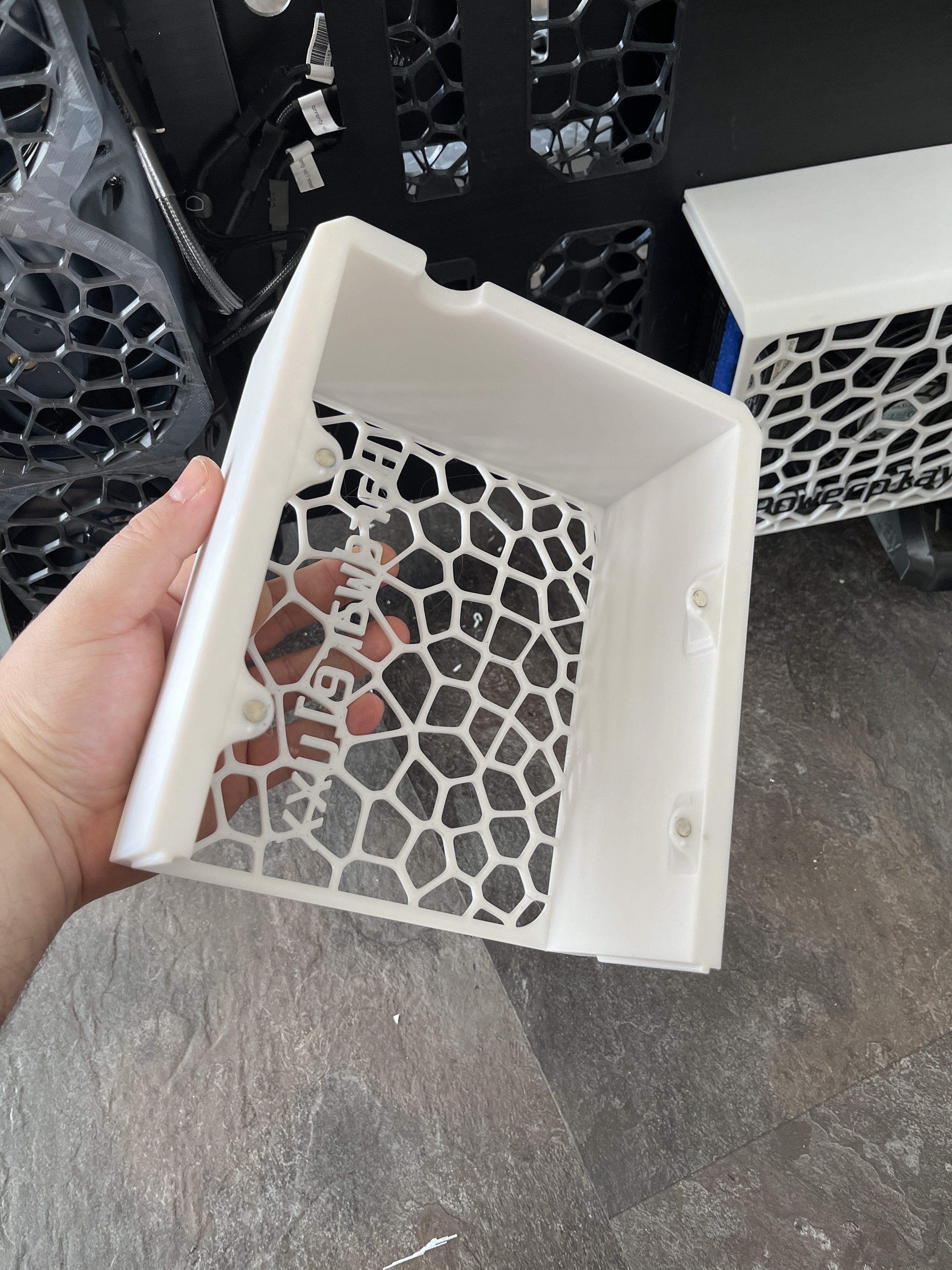

Es fehlt nun noch die zweite Pumpe, und noch einige Verblendungen sowie verschlauchen. Hardware kommt dann zum schluss rein wenn alles soweit steht
Soo die Füße sind nun auch dran und ich sitze grade an der Abdeckung für das Netzteil und der Lüftersteuerung. So langsam nimmt es Form an

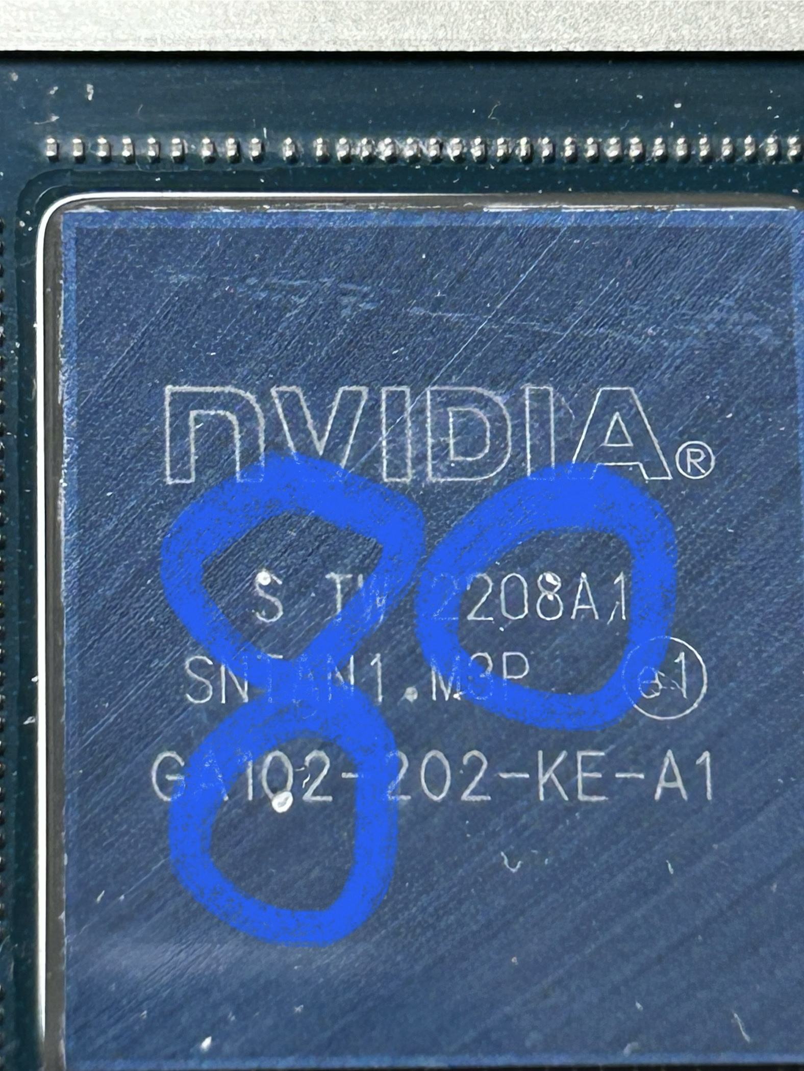

Sind diese Punkte auf dem Die eigentlich normal?
Sind mir nach der Reinigung aufgefallen. Karte funktionierte normal und mir ist auch nichts drauf gefallen
