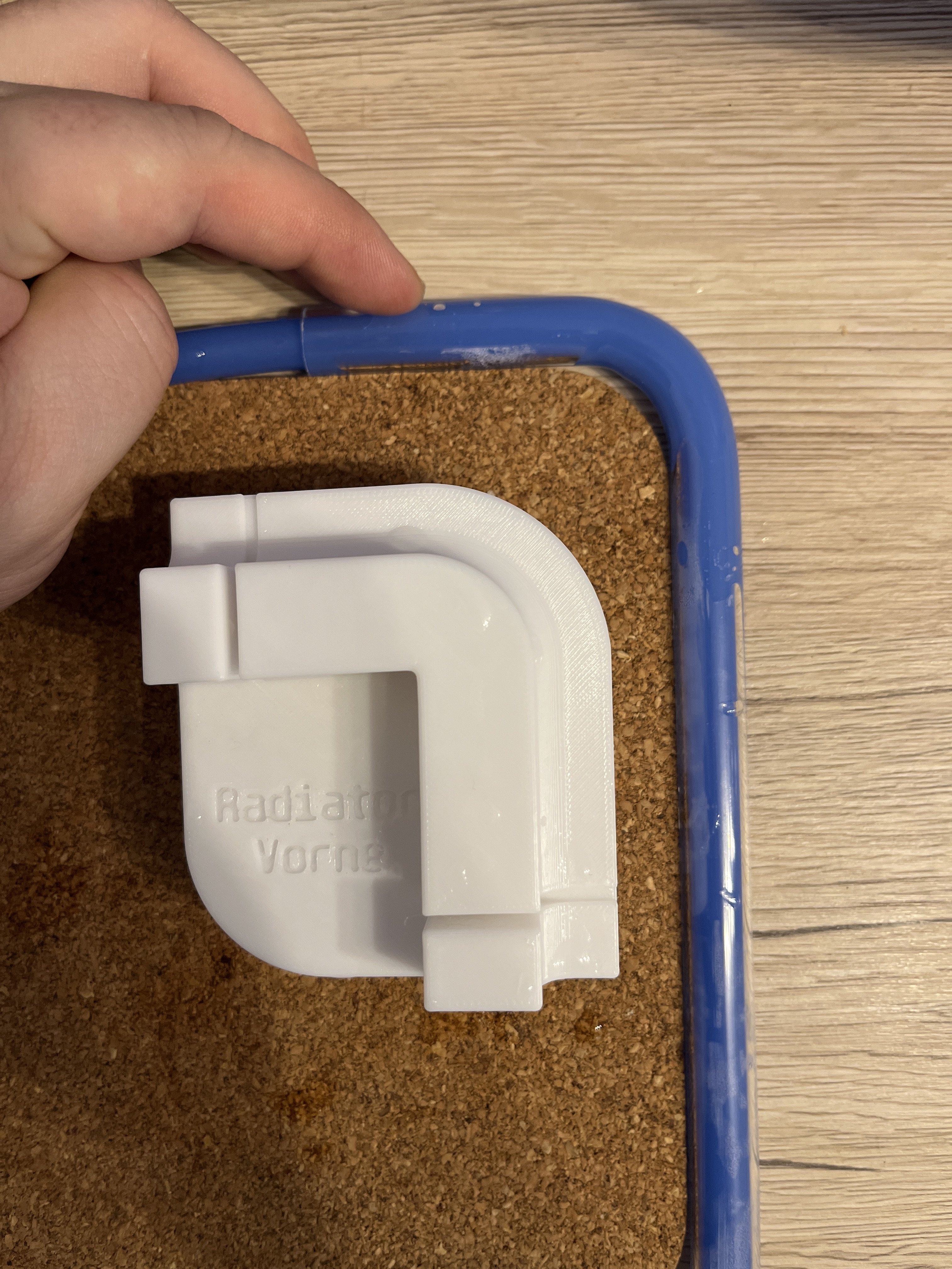

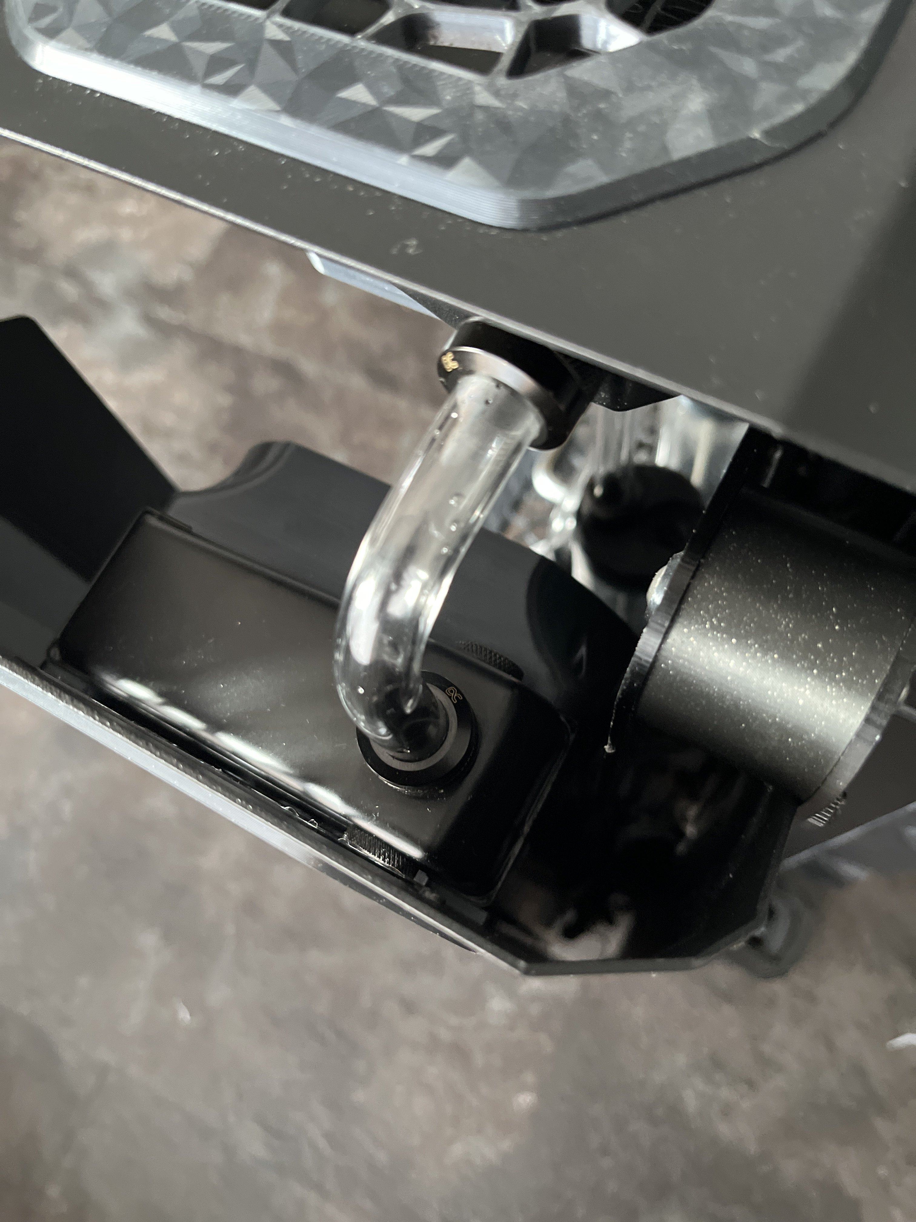

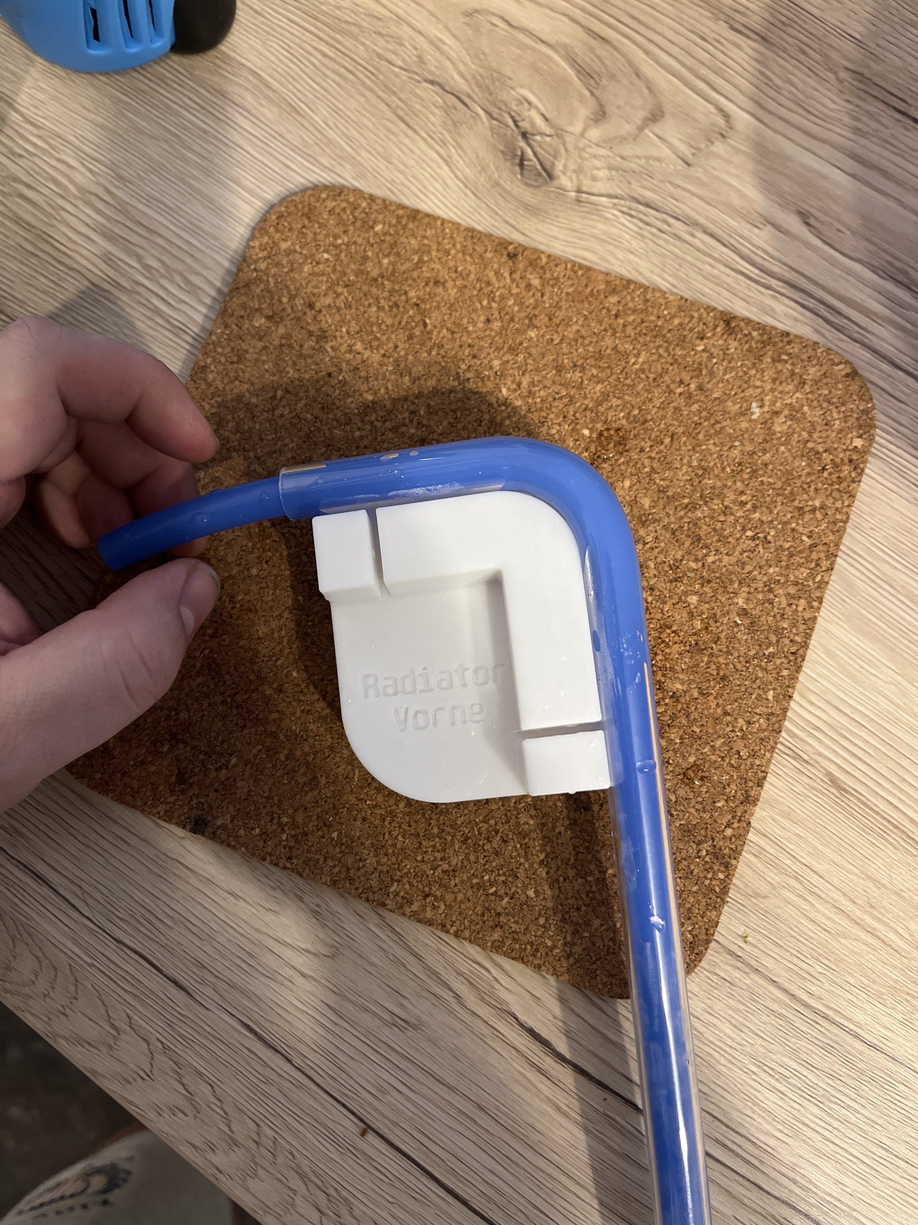

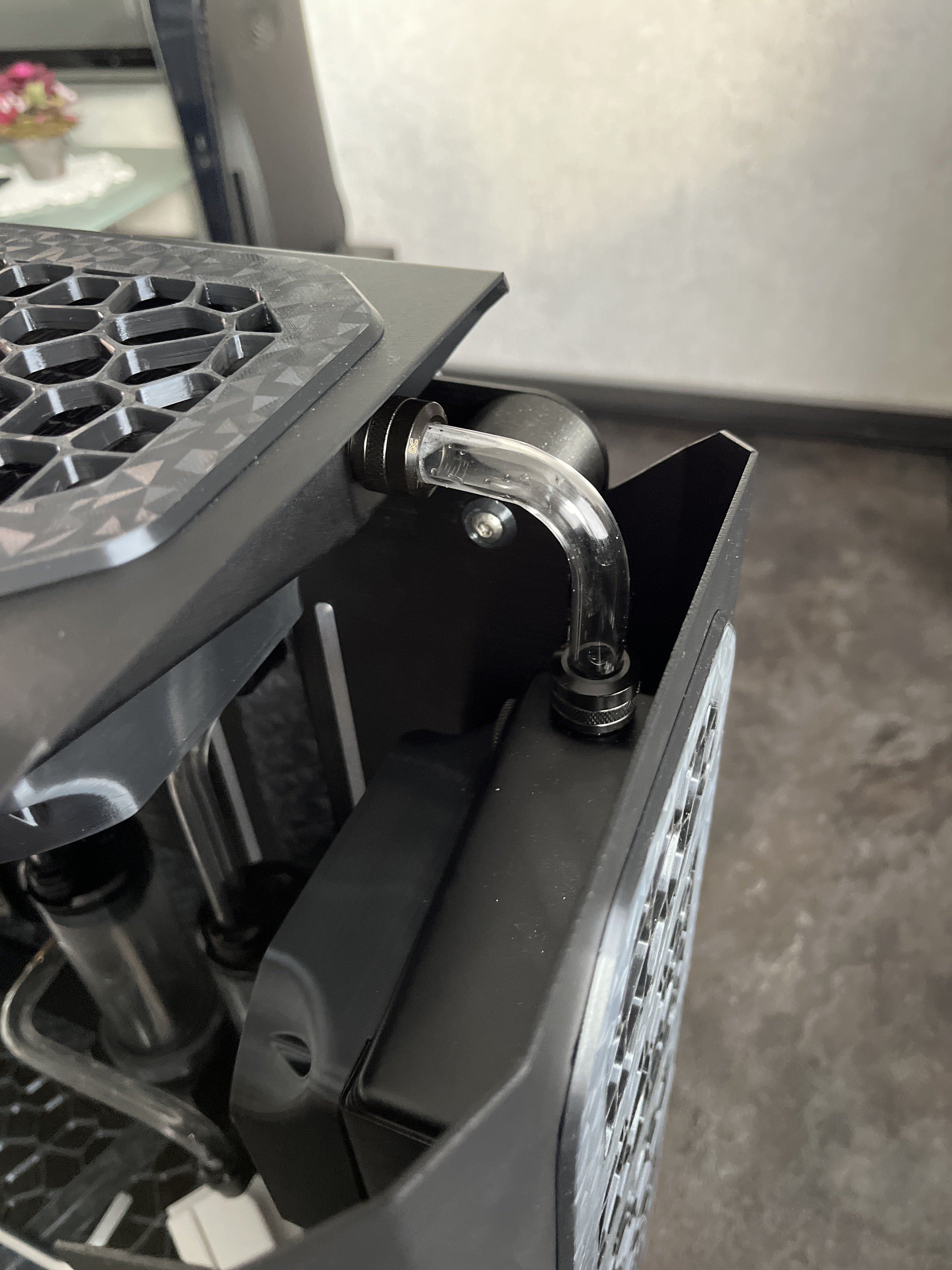

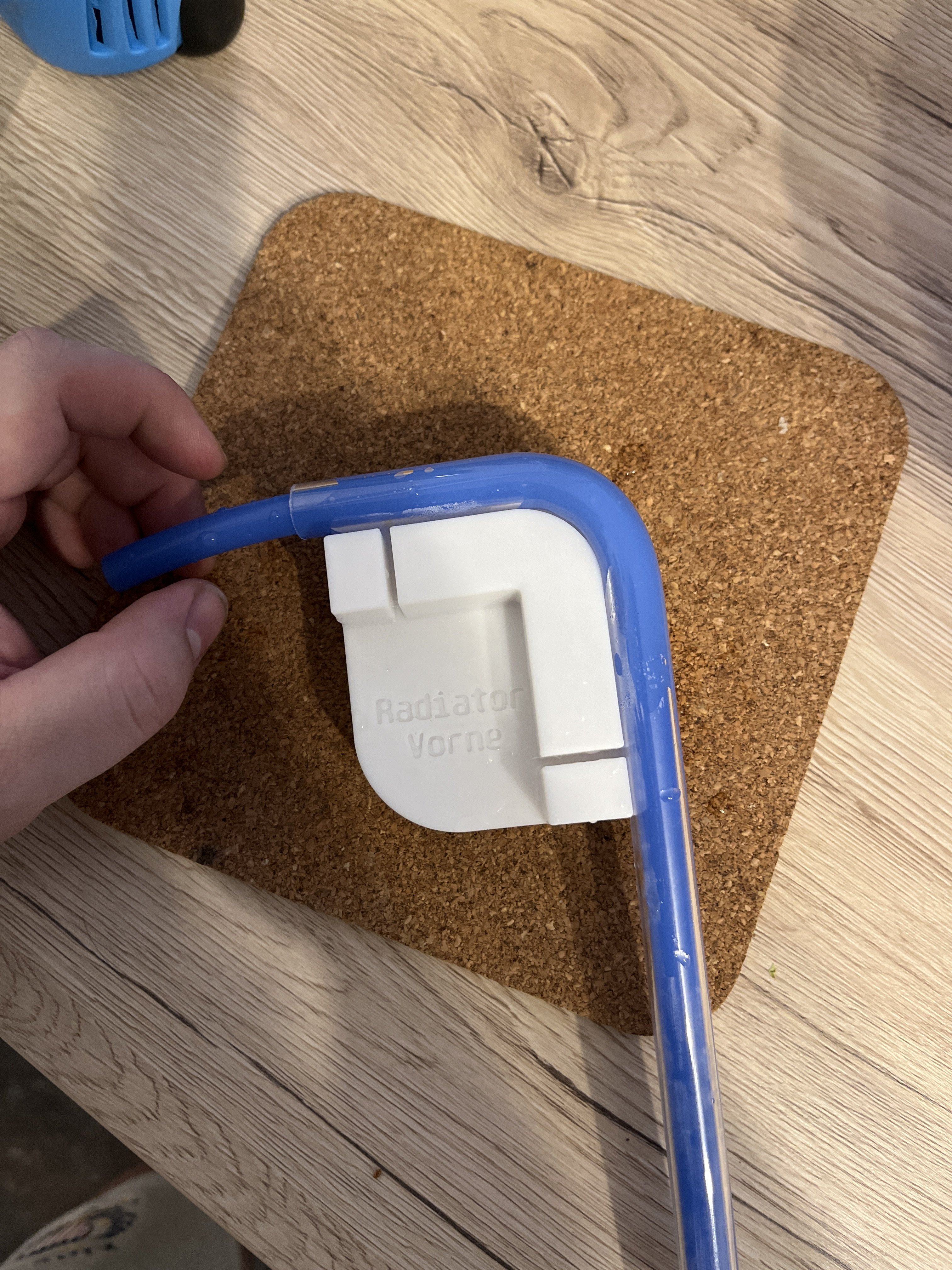

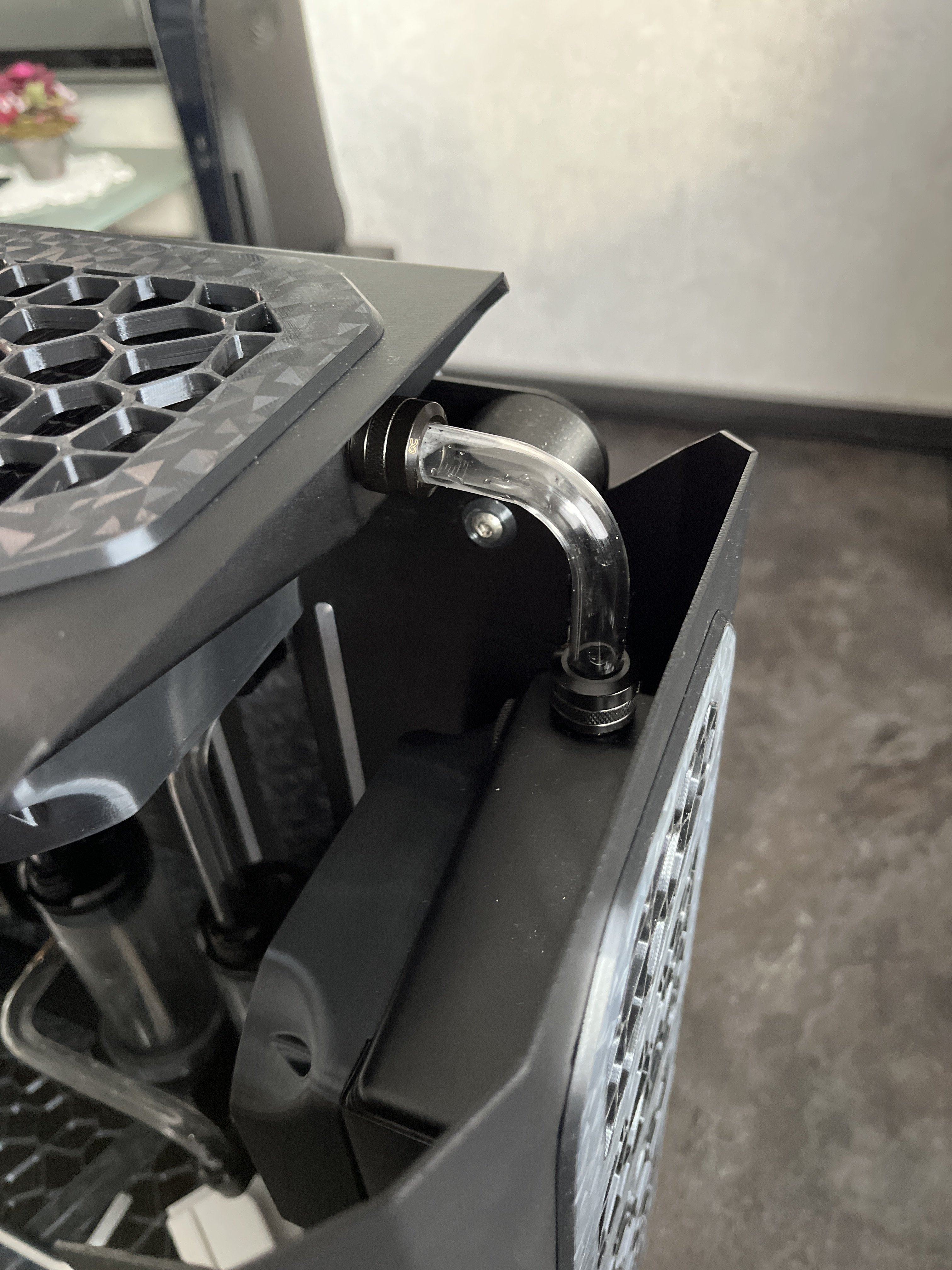

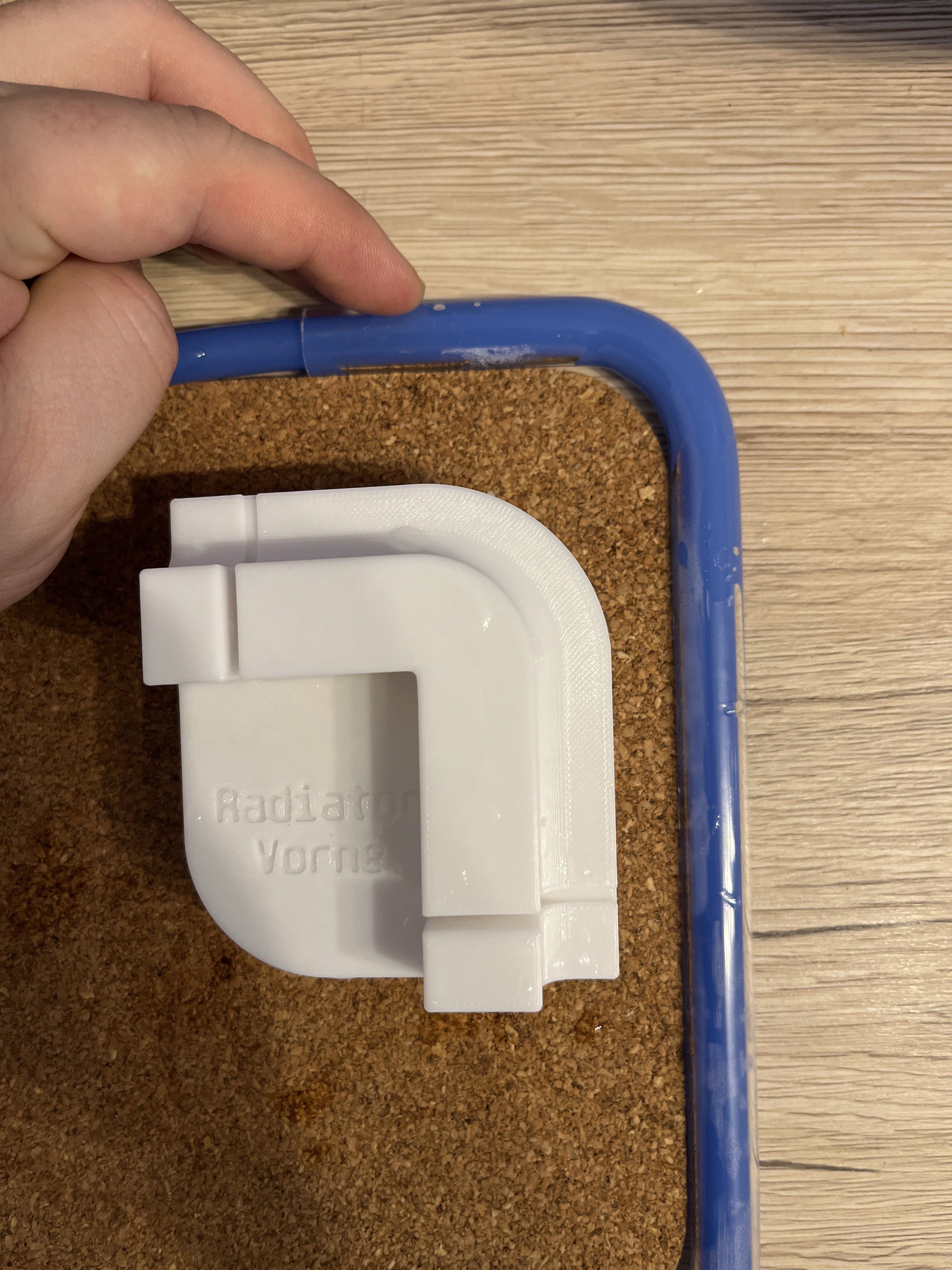

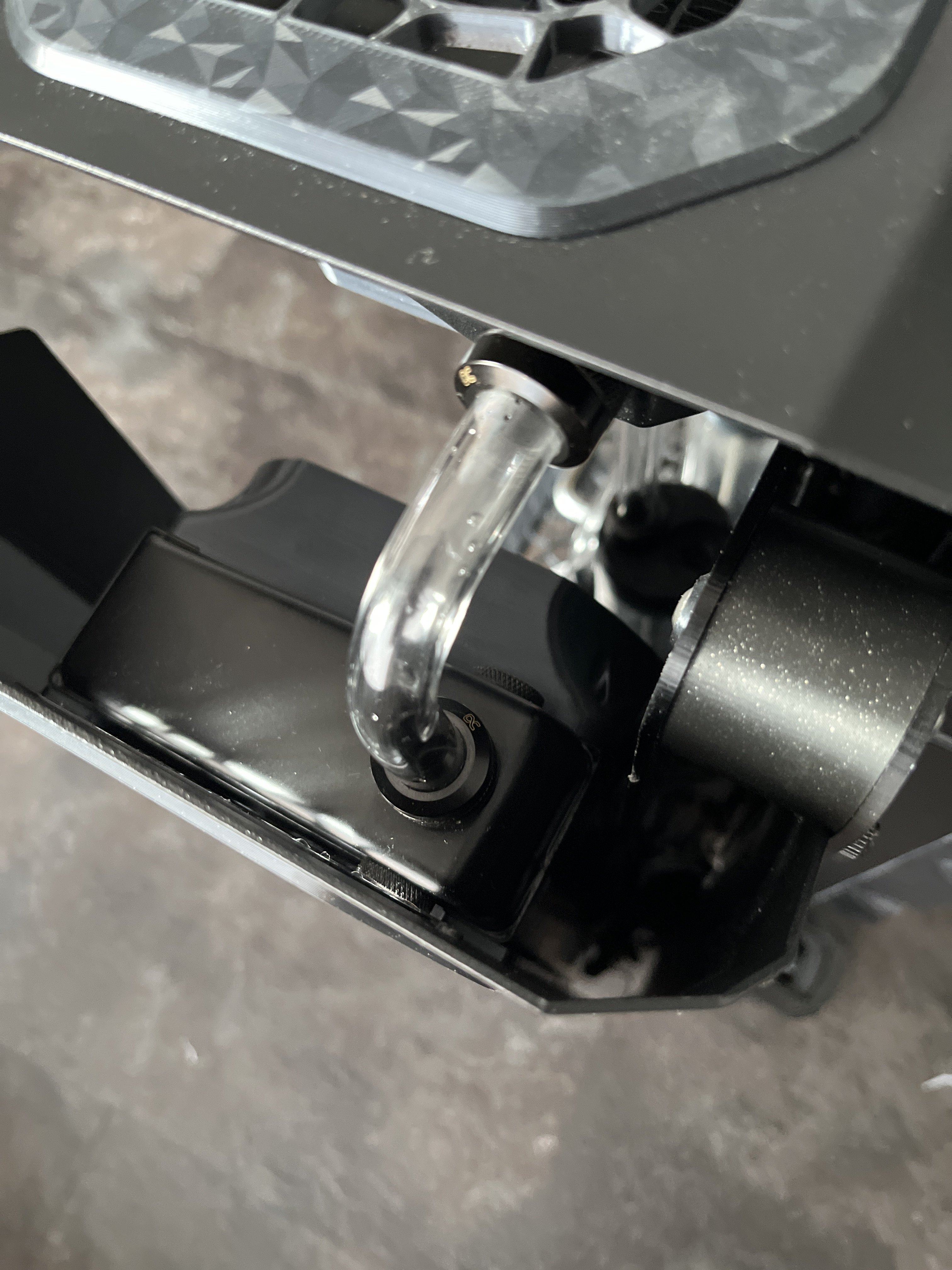

Ihr wolltet ja meine 3D Druck Biegehilfe sehen
Das ganze hat einen 88grad Winkel und springt auf 90grad, nach dem Erkalten, auf.
Hab auch die Sägestellen drin so das ich auf 0,1mm genau absägen kann.
Radius ist 18,5 und ist quasi das limit
Da ist ein minimaler knick drin weil es nicht perfekt warm war aber es fällt kaum auf. Wie gesagt ich hab zuvor noch nie was mit hardtube gemacht
Von oben sieht man nichts davon

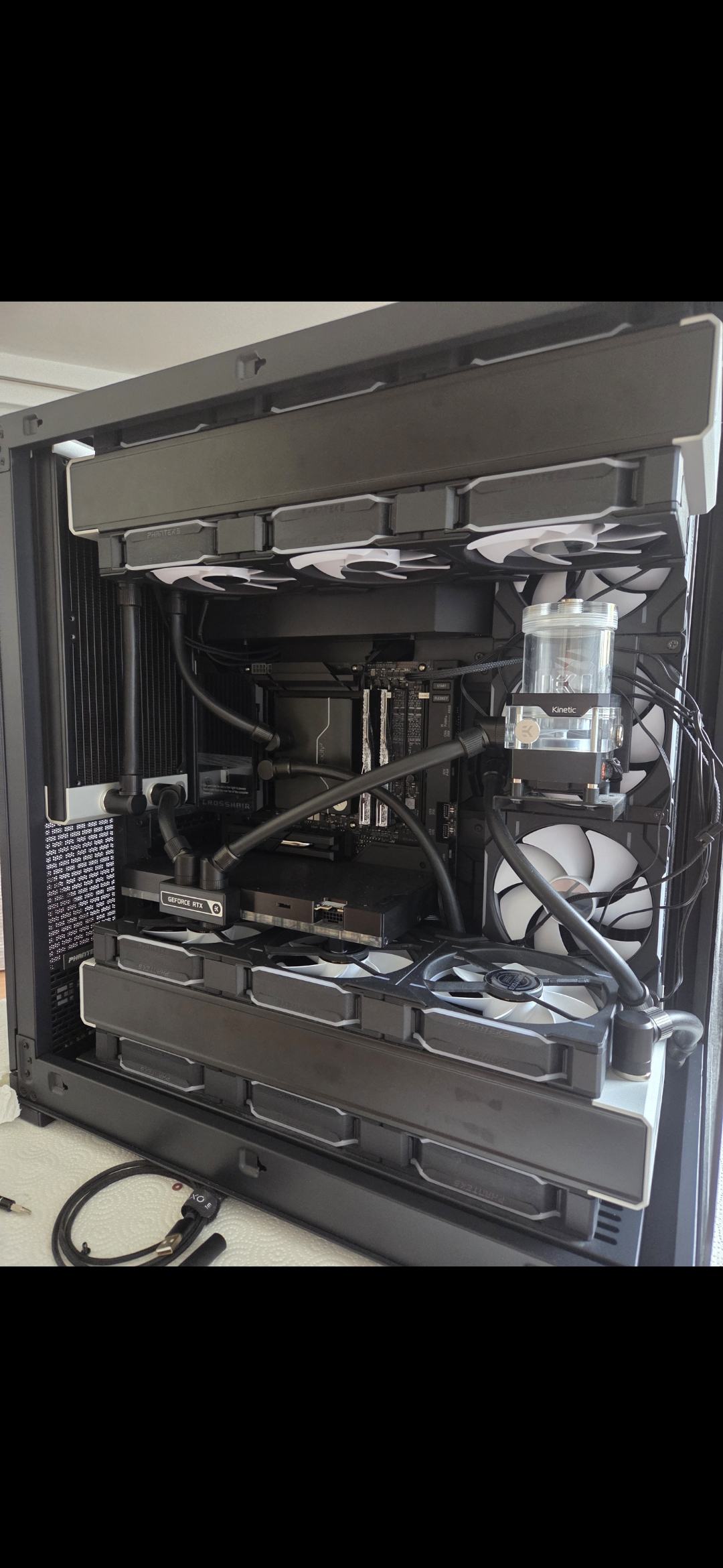

Hatte auch mal wieder etwas Zeit, die Astral wurde endlich mal umgebaut. Erstes probe Sitting.

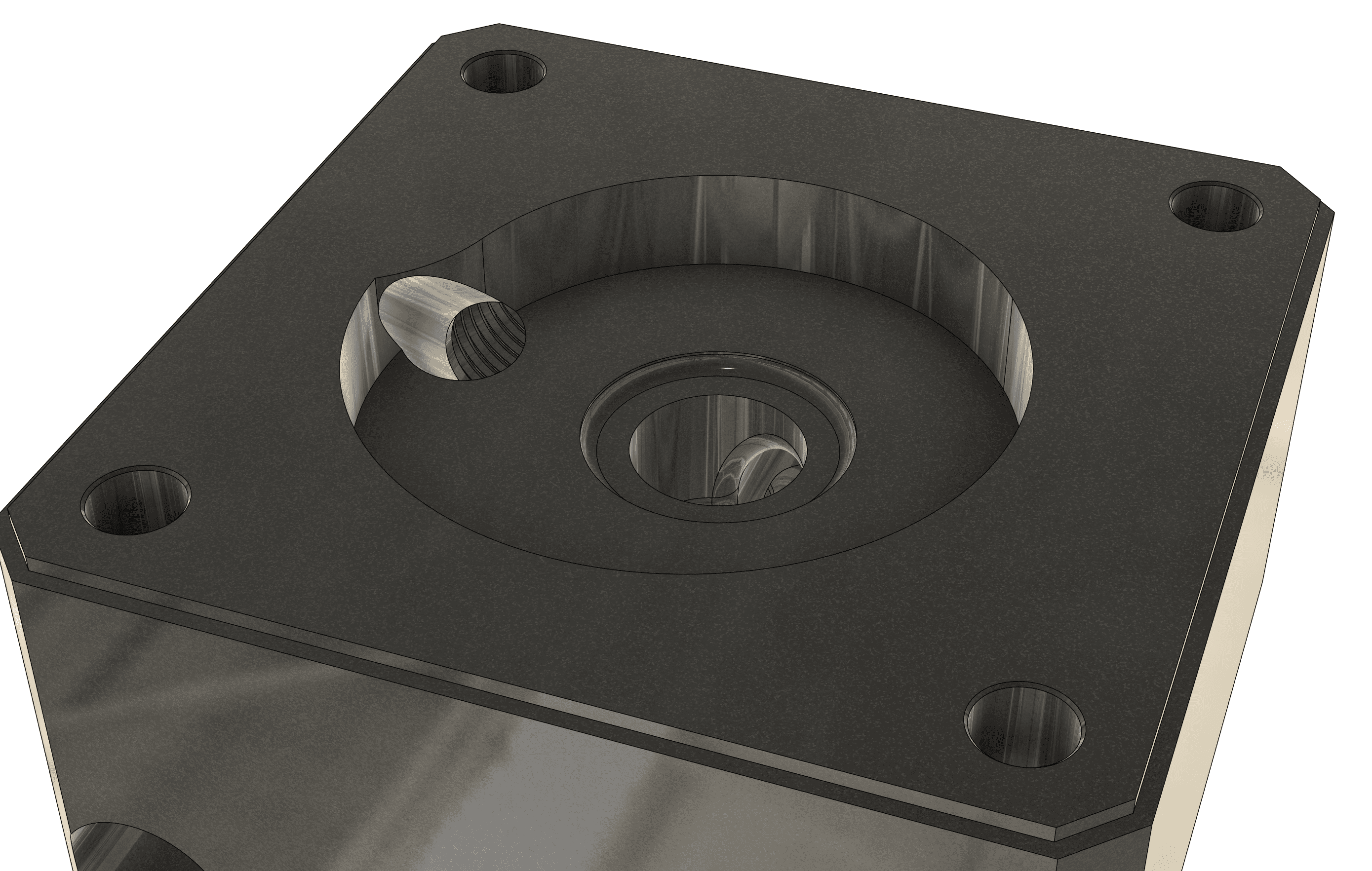

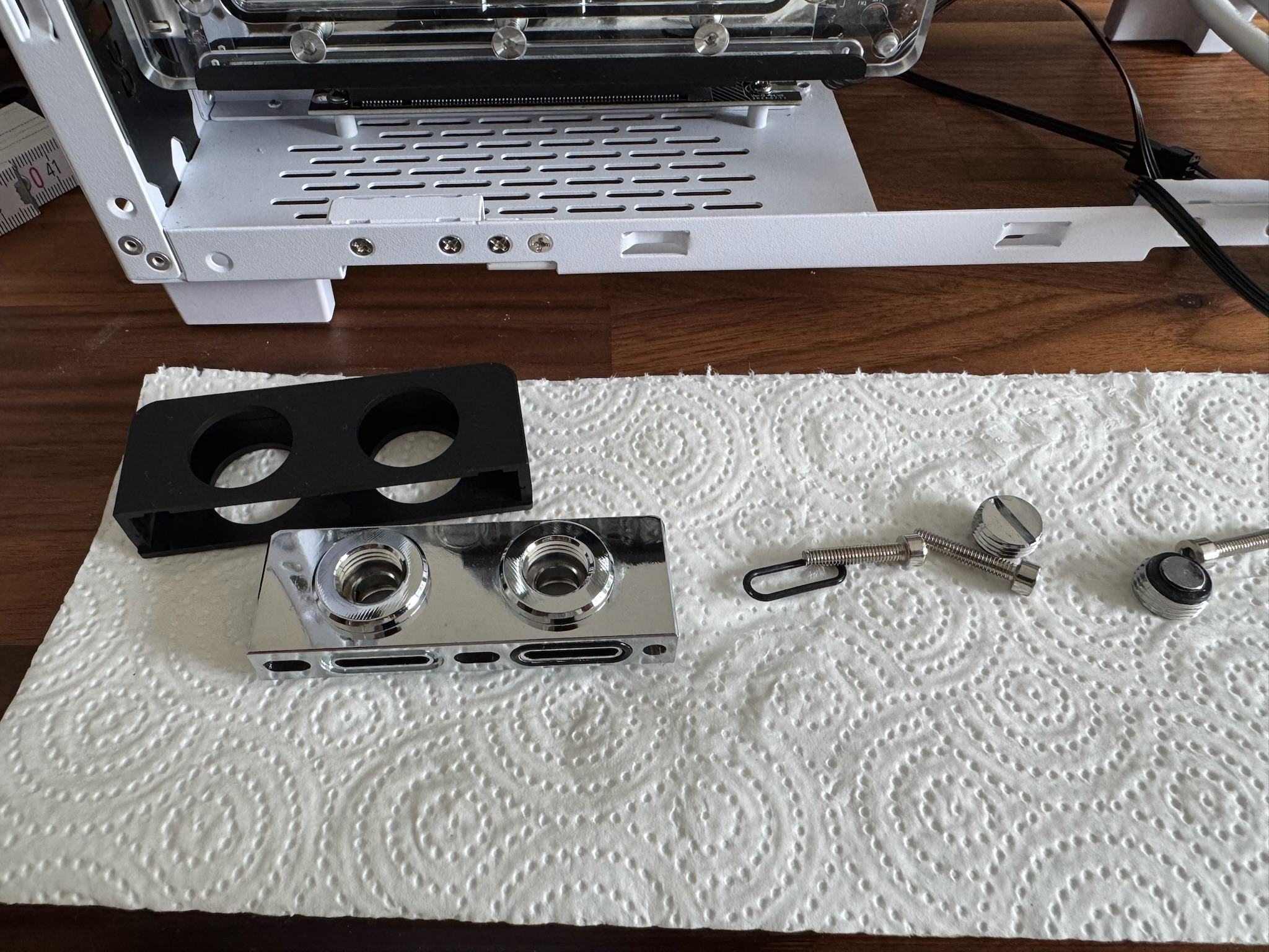

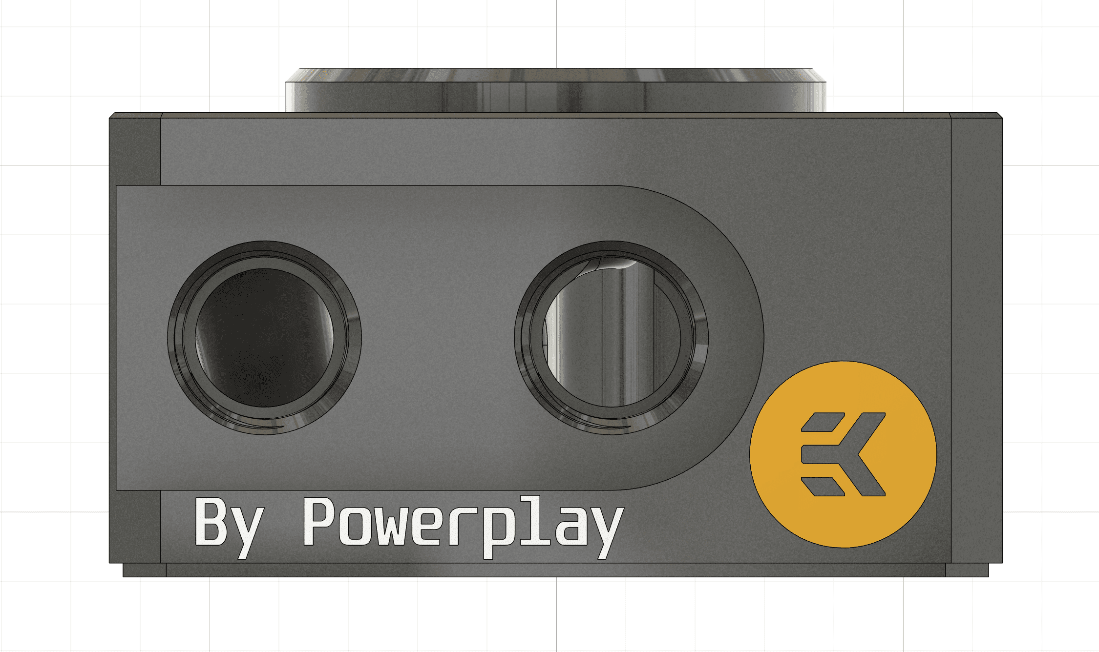

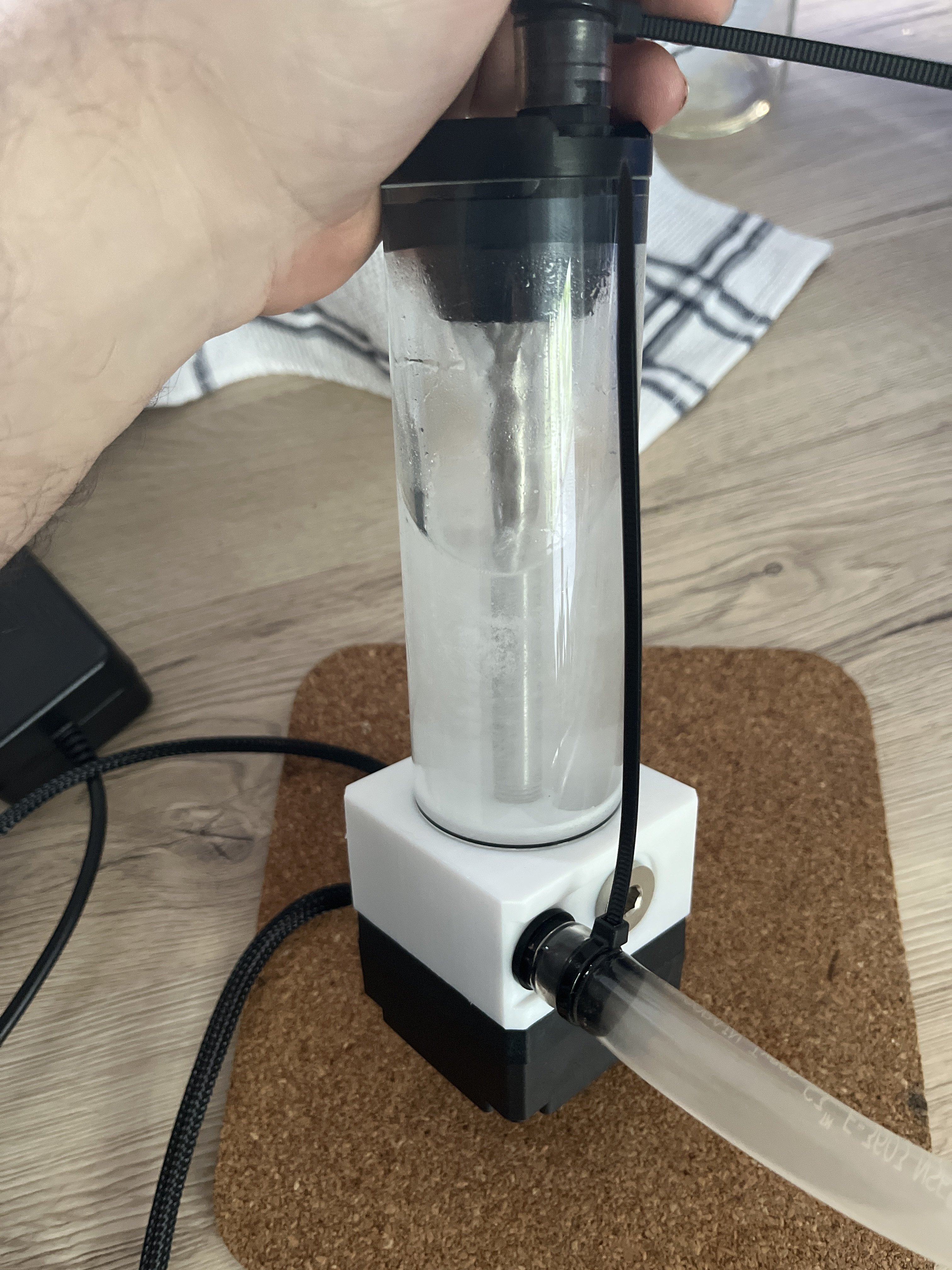

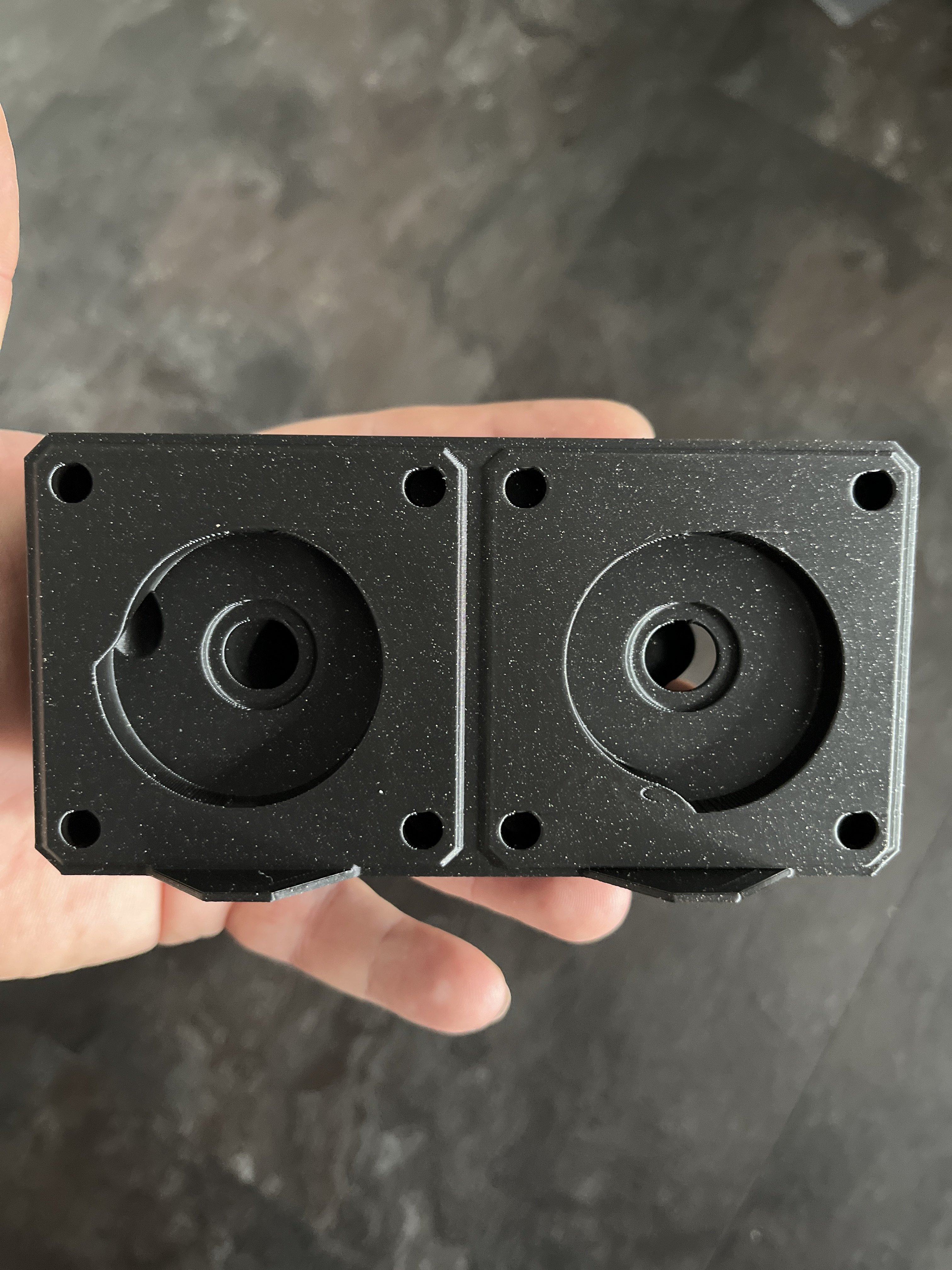

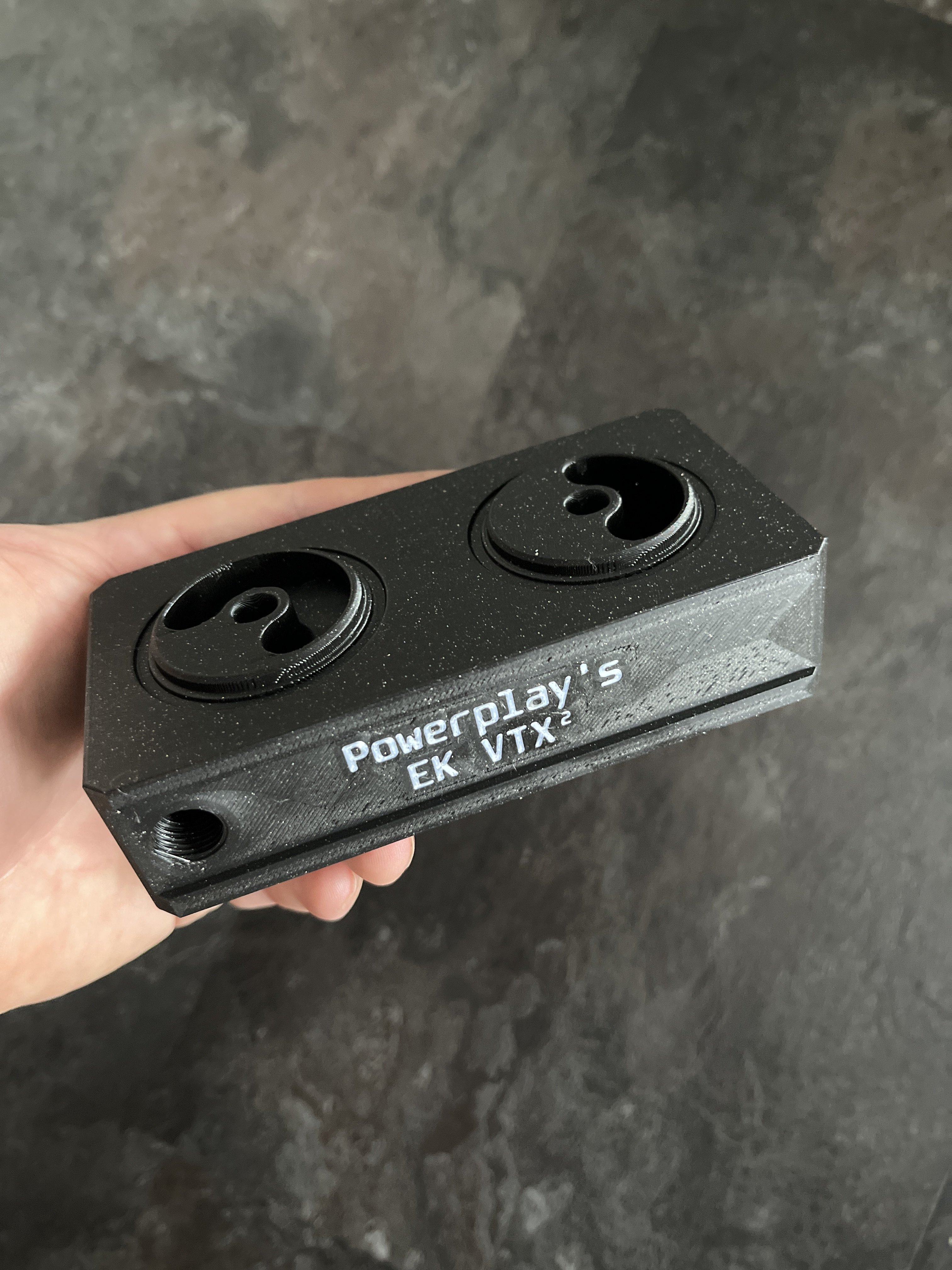

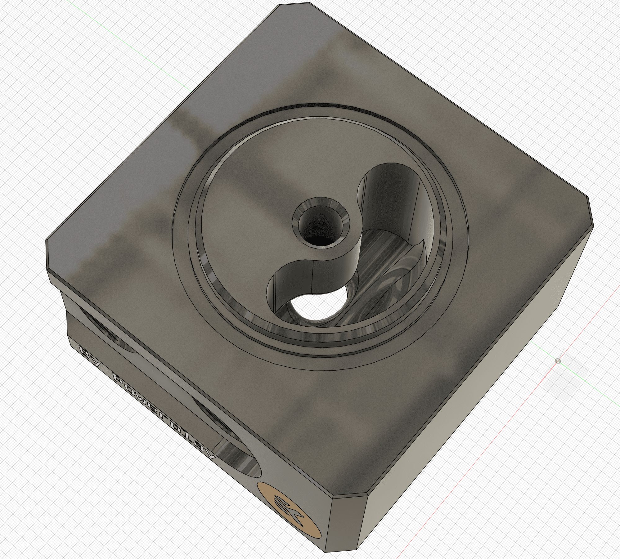

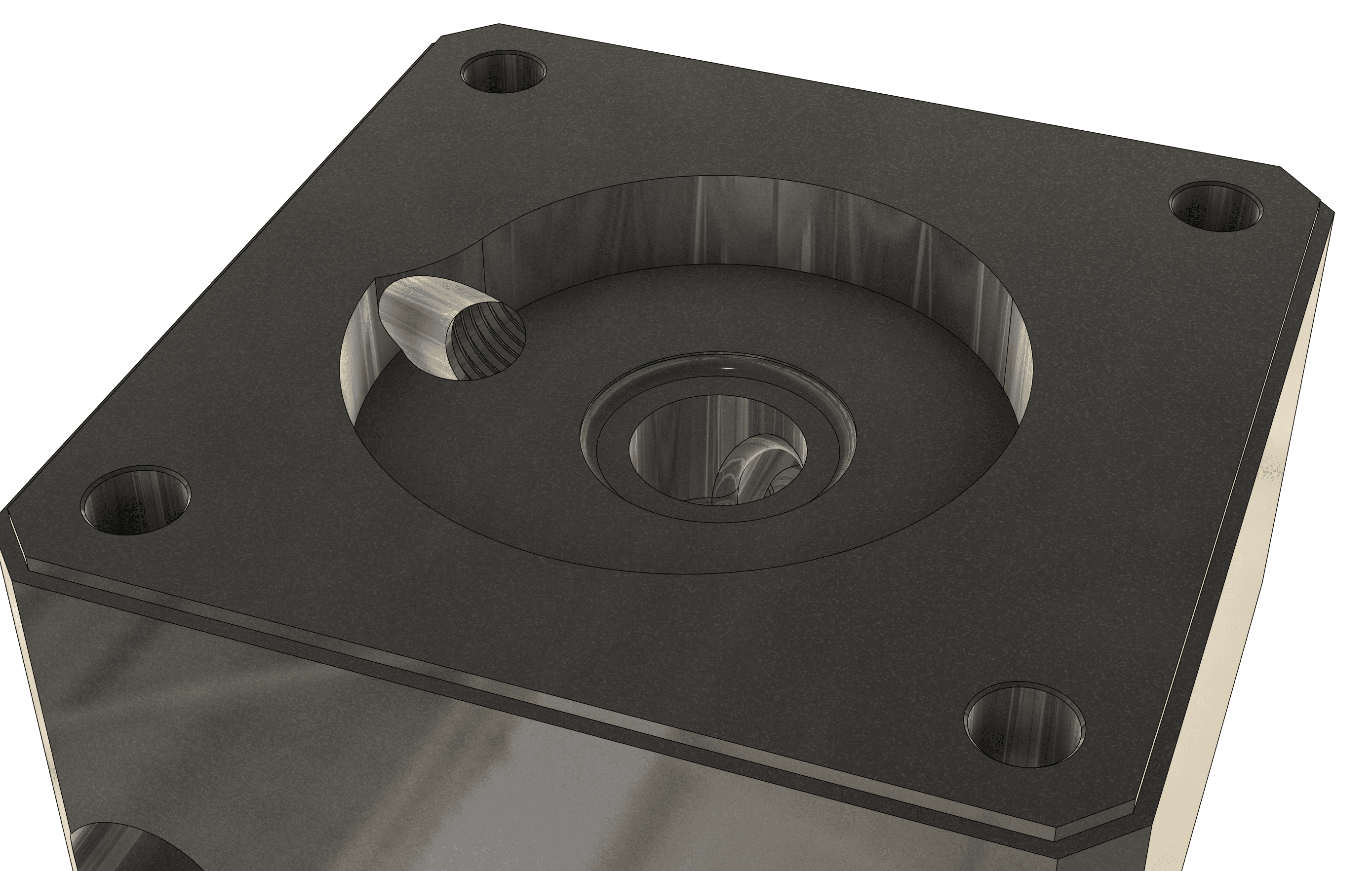

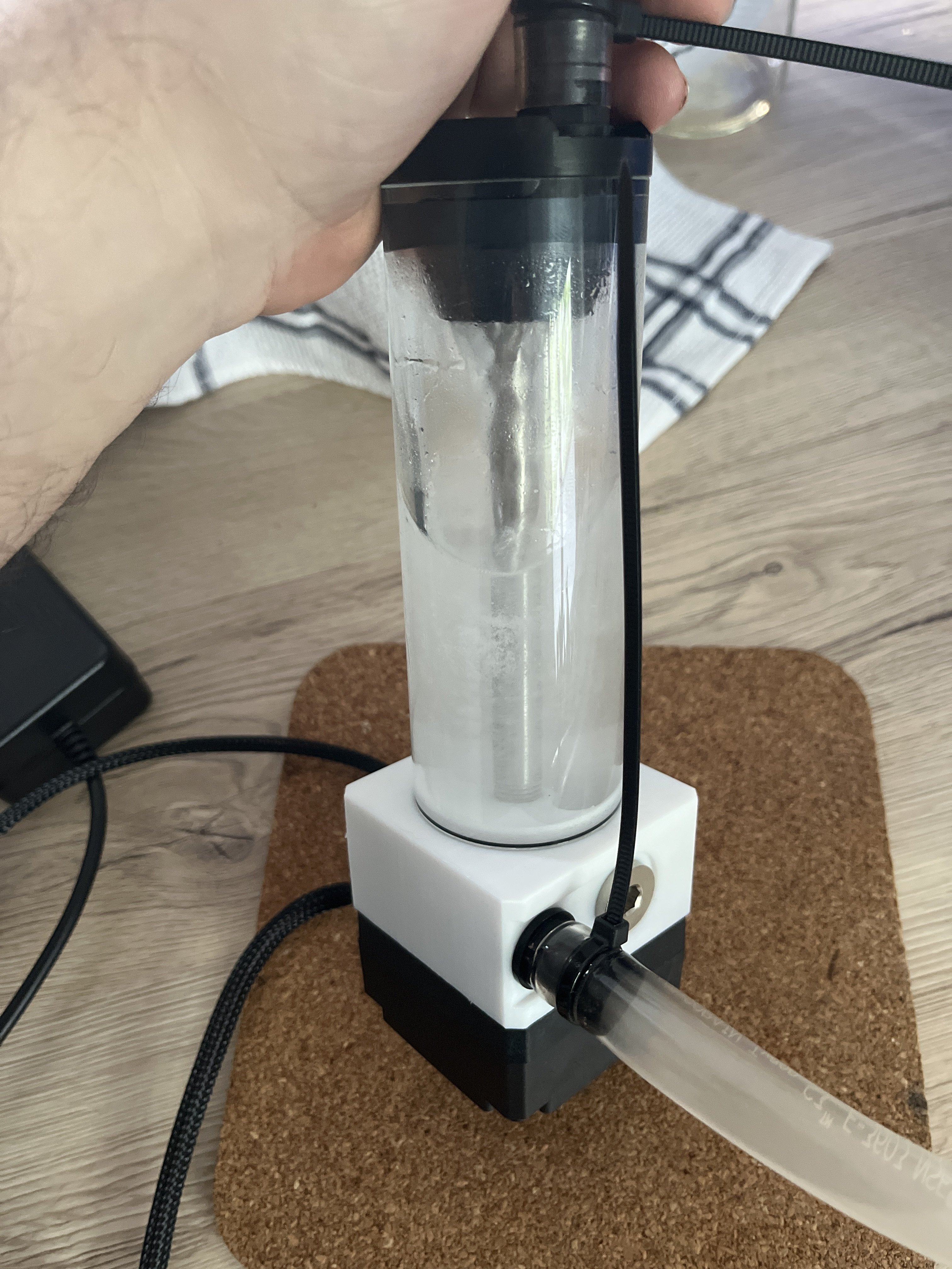

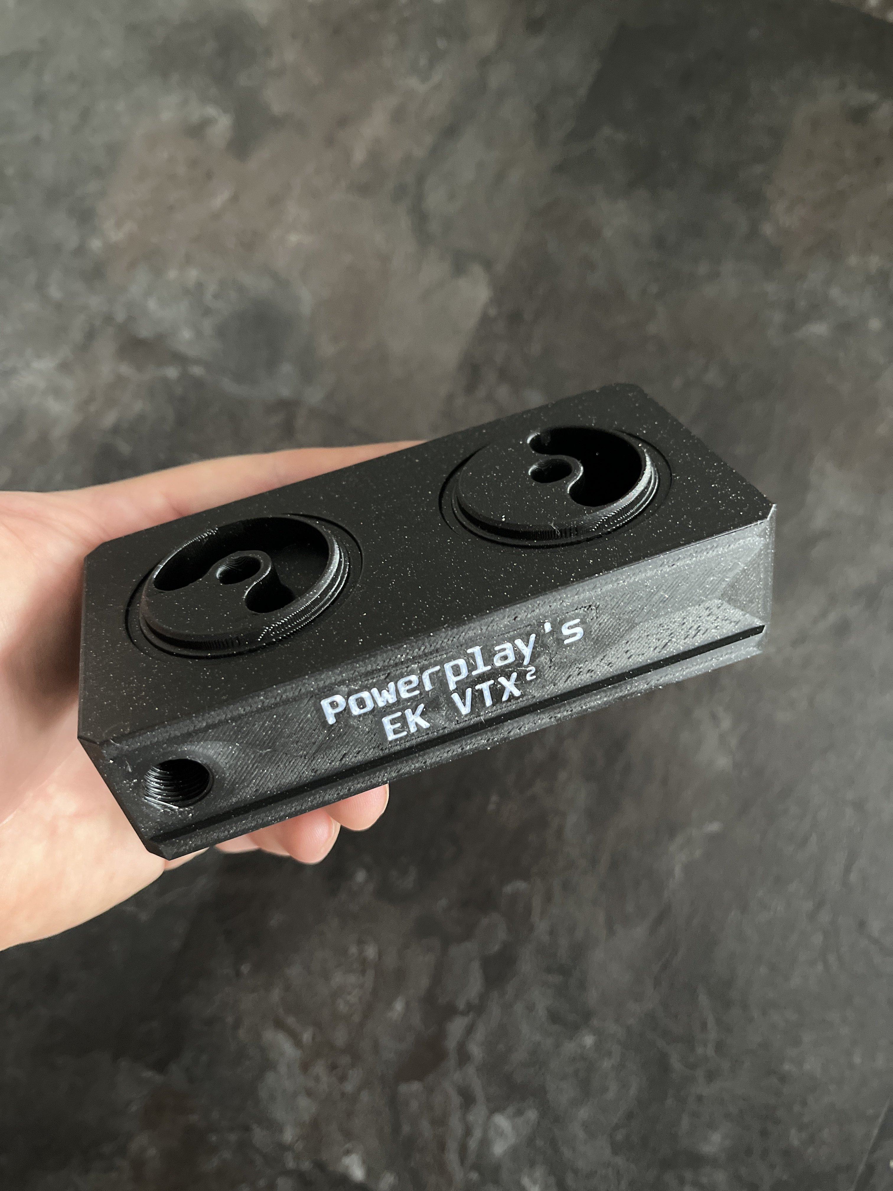

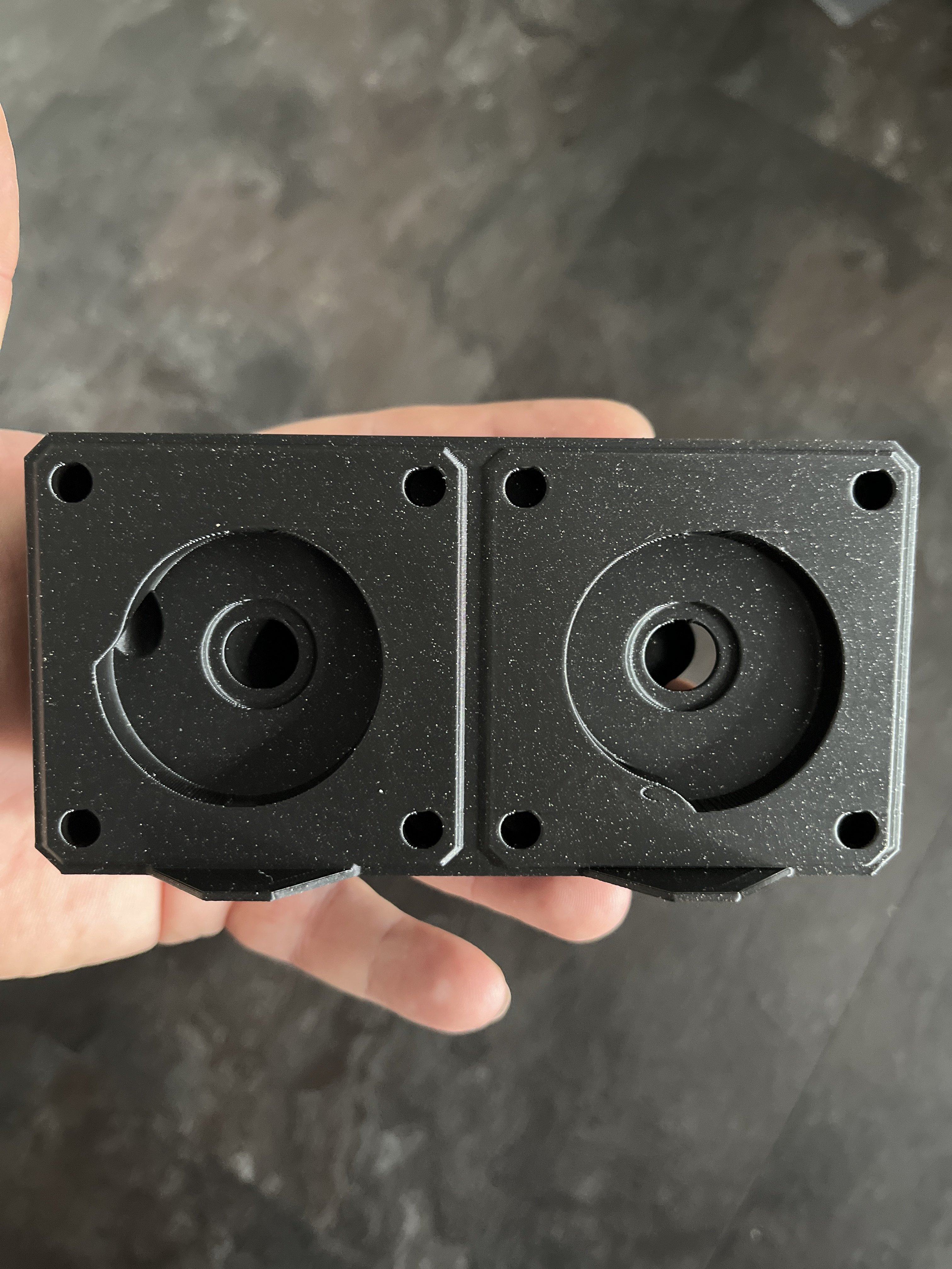

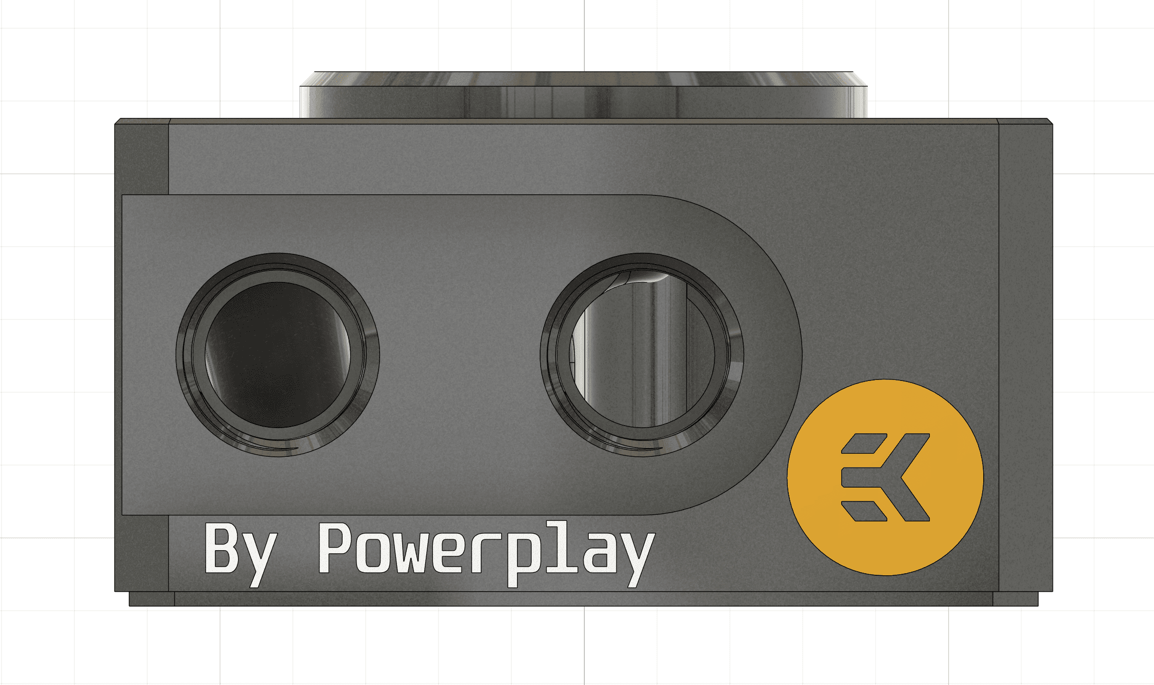

Da ich mir die EK VTX Pumpe gekauft habe und die NICHT an den Aqualis DDC AGB passt habe ich mir einfach einen Aufsatz selber Konstruiert und auch schon getestet.
Der Wassereingang und auch der Wasser Ausgang sind viel Größer als beim Aqualis und alles Strömungs-optimiert
Der Eingang ist exakt so groß wie bei der Pumpe selbst und ragt auch leicht oben rein so das möglichst perfekt das Wasser angesaugt werden kann
Das Geilste ist das er sich sehr sehr gut drucken lässt und auch Dicht ist!
Edit: hier der Prototyp in weißem PETG

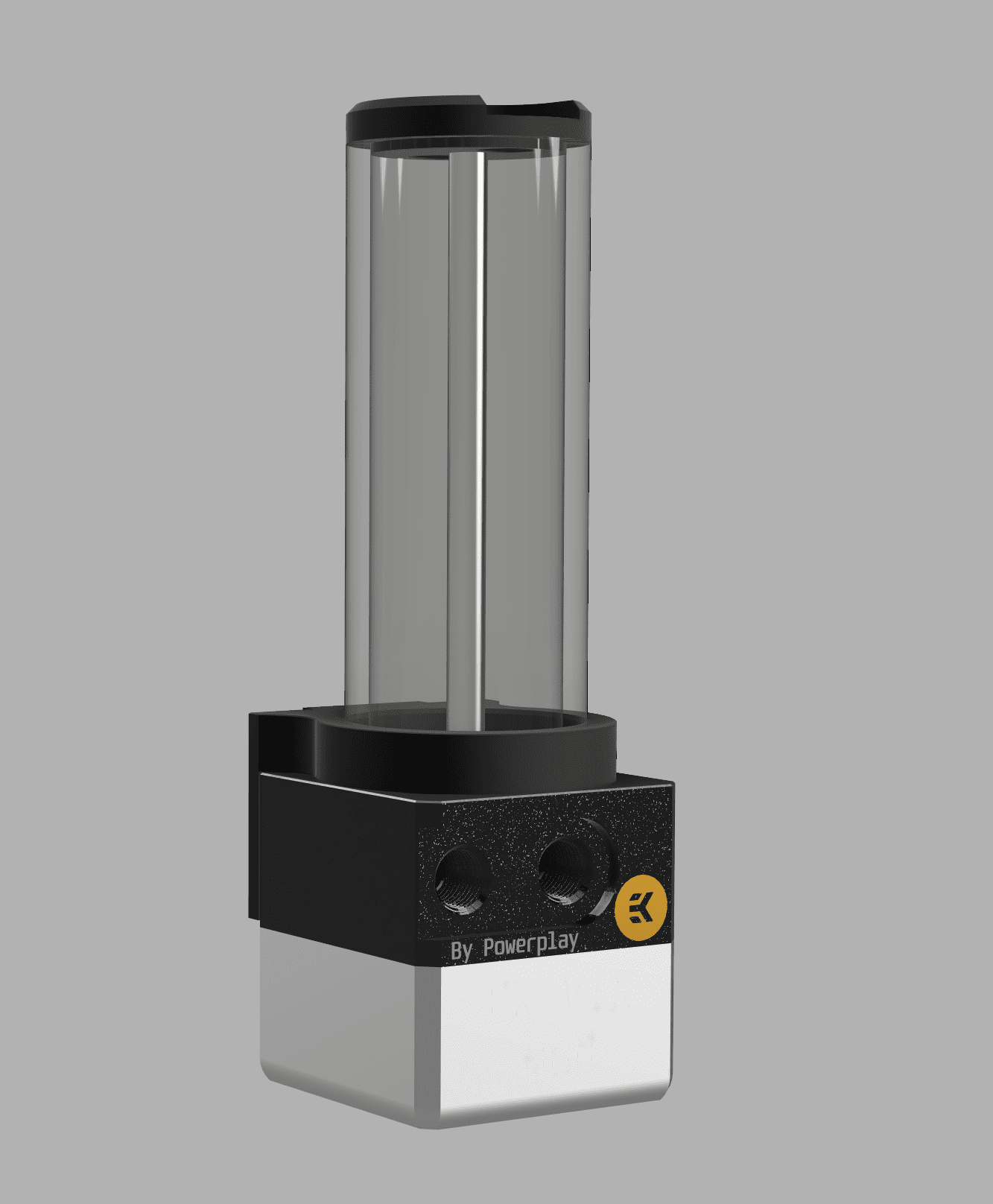

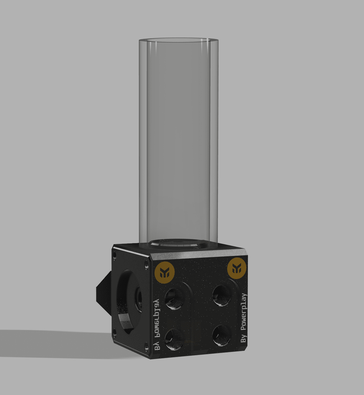

Hmm ob ich mal nen Dualtop+ 250ml röhre bauen soll?
Das Geile ist ja nun das man sich einfach eine Röhre kauft und dann alles selber Konstruiert und hat dann die Perfekte Kombi wie man es haben will
Aus welchem Material hat du den gedruckt und mit wievielen Perimetern?
Meine Drucke waren bisher nie wasserdicht.
Oder hast du eine versiegelung verwendet wie z.b. ABS Aceton-Dämpfen oder Diamantpolymer?
Einfach 10Wände,10 Obere und Untere Schichten und 15% Gyroid Infill
@Undercover Ich verkaufe das ja nicht sondern mache das nur für mich. ---> Man braucht ja auch den Aqualis also unterstützt man auch Aquacomputer wenn man sich sowas baut und die innenteile die ich da habe passen ja auch nur in den Aqualis

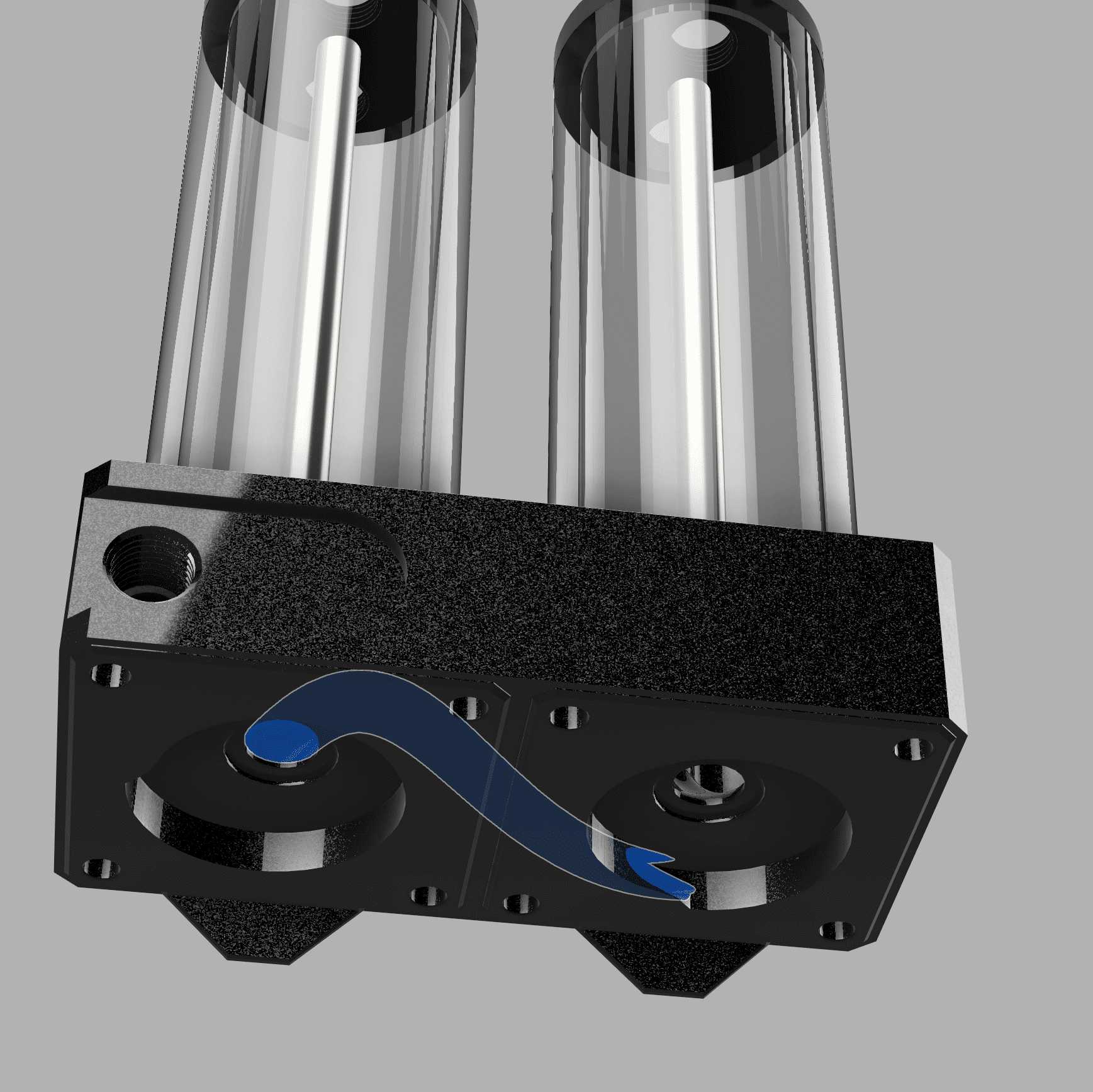

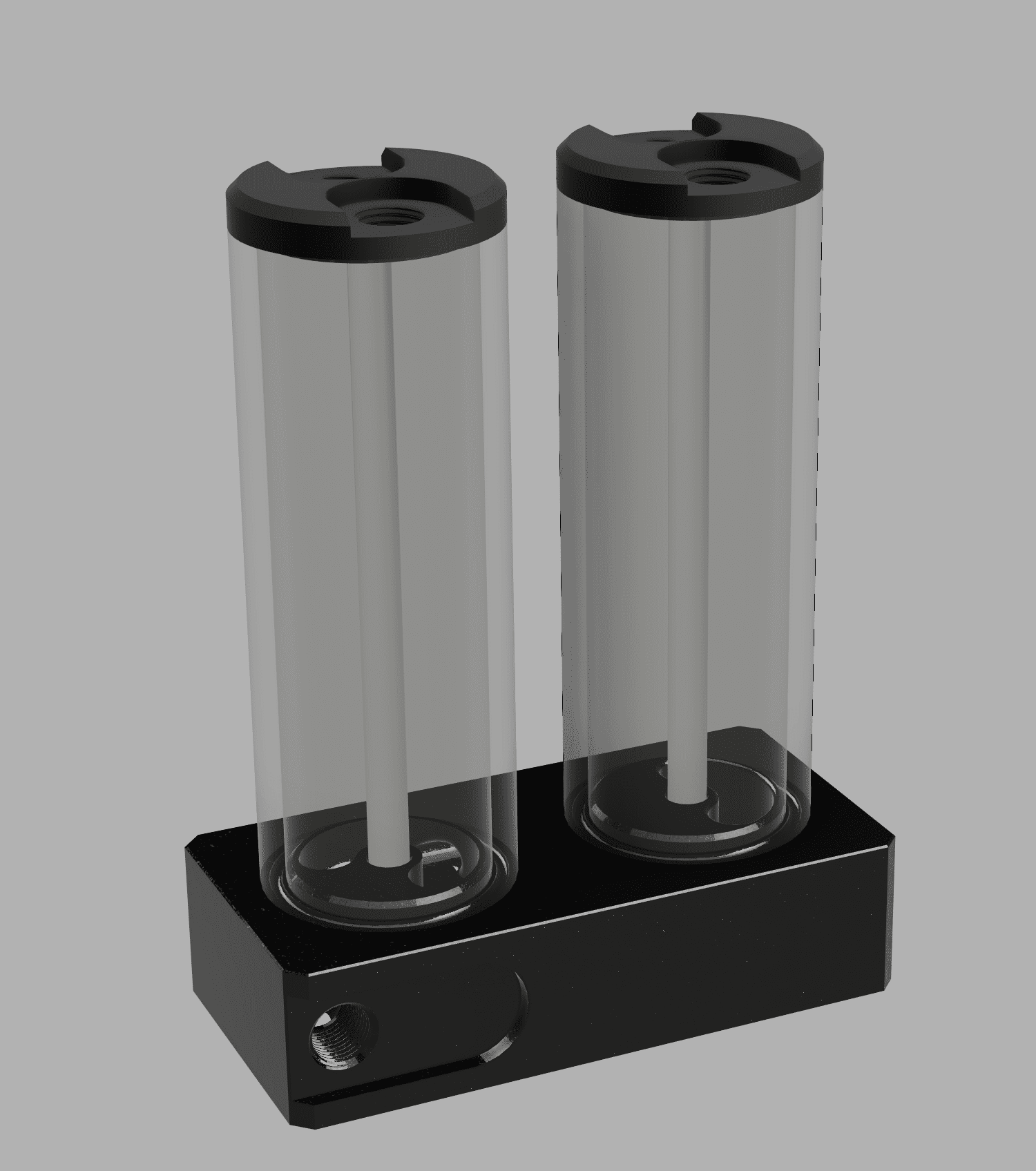

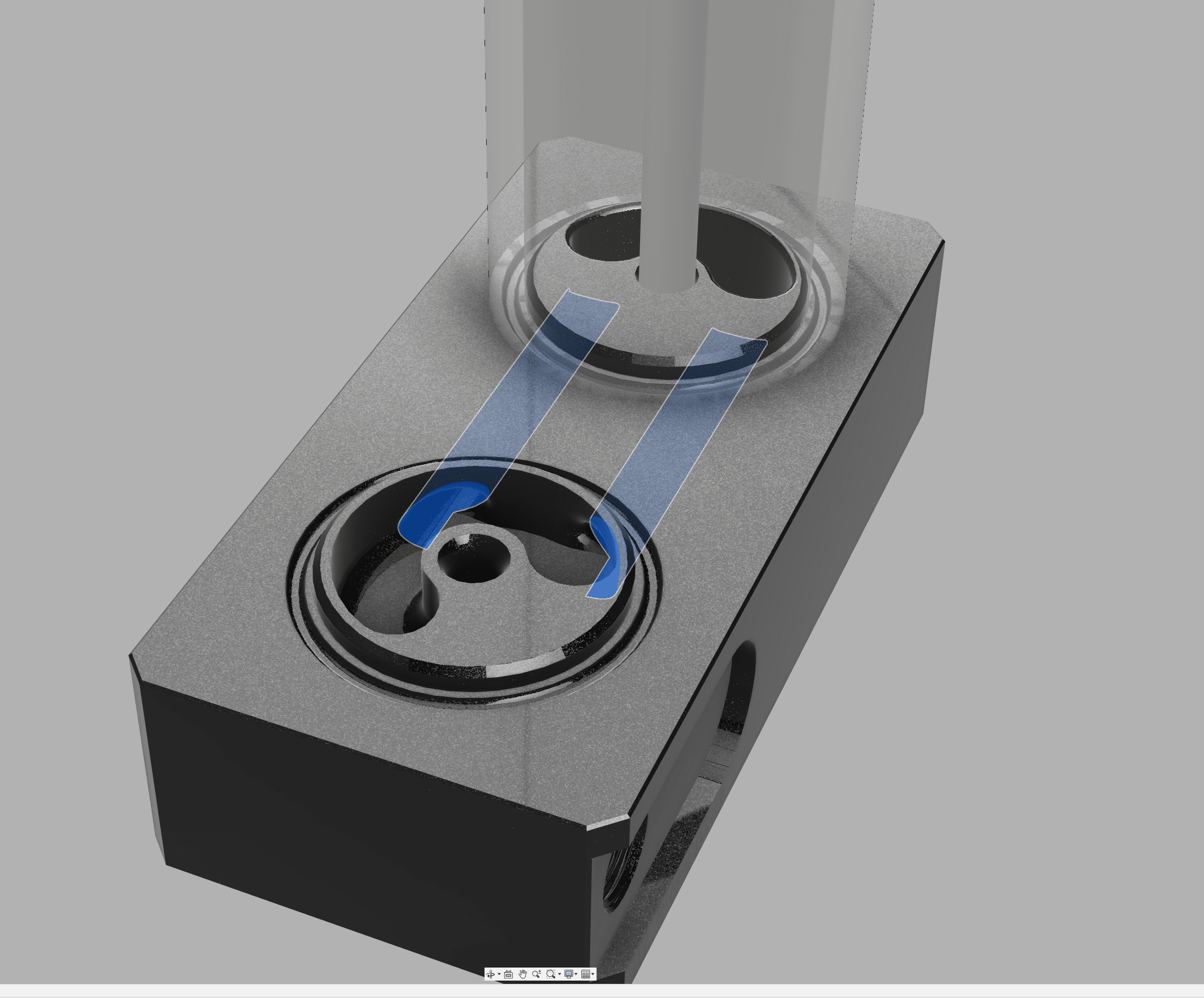

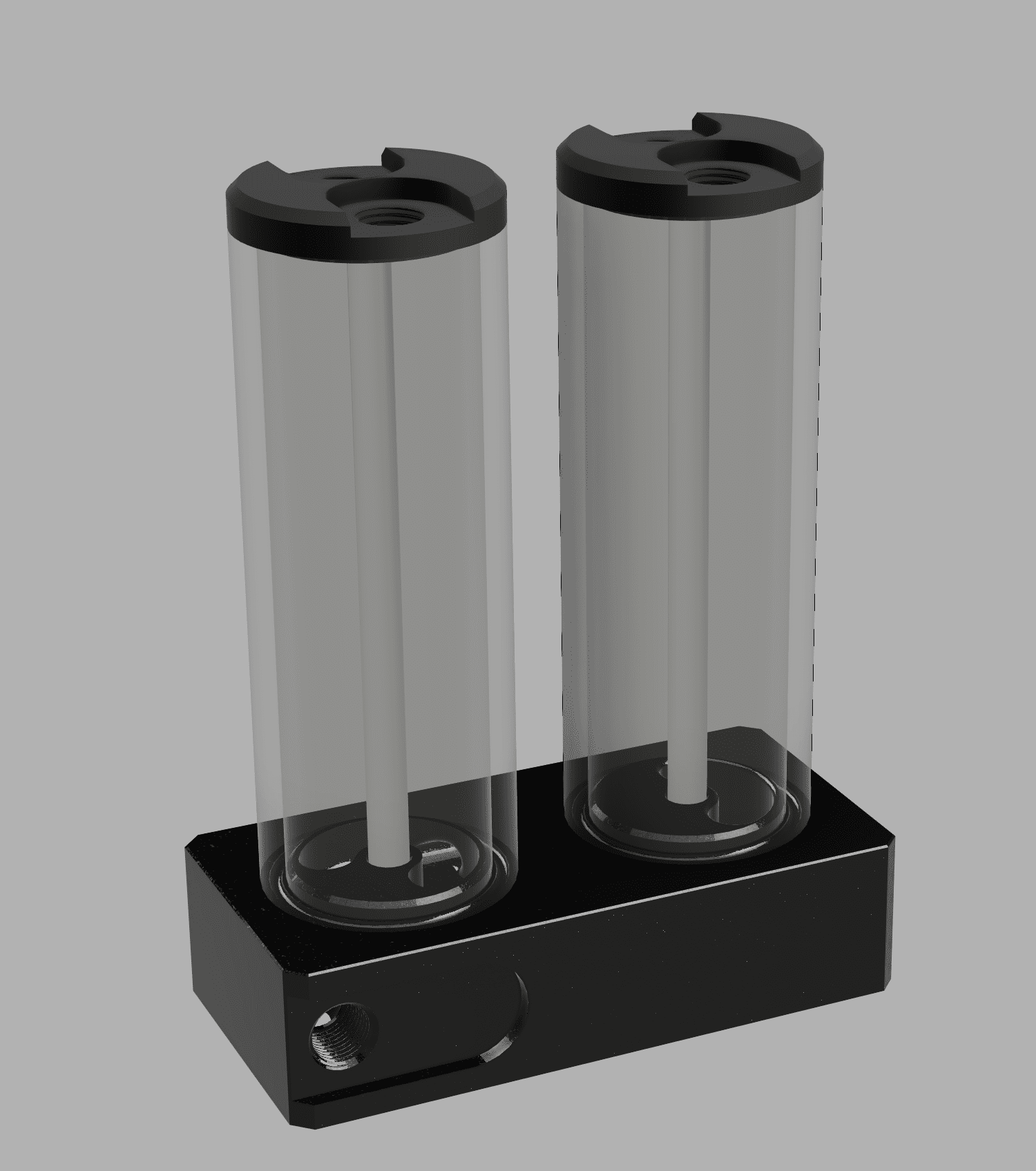

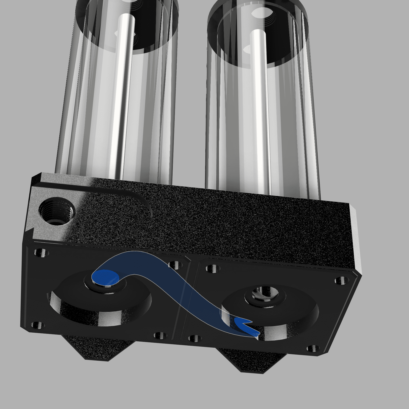

Aqualis Dualtop
Beide AGBs sind miteinander verbunden doch angesaugt wird von der rechten Pumpe über beide AGBs
Die Linke Pumpe wird von der Rechten Pumpe direkt versorgt

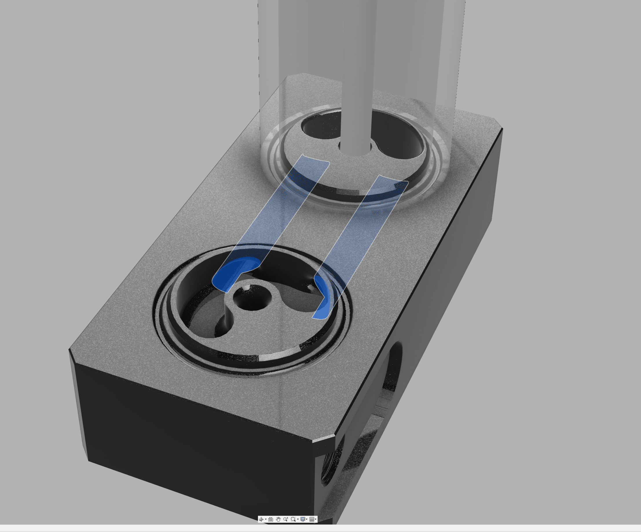

Hier mal wie ich das besser finde!
Aber ist nur ein Entwurf um eine Vorstellung zu bekommen wie man es machen kann
Hier muss man nur die Ausgänge zusammenlegen und den Eingang dicht machen damit man das wasser von oben rein bekommt oder eben beides wie man will.
Da kann man Zwei Kreisläufe mit einem AGB bauen :fresse2:

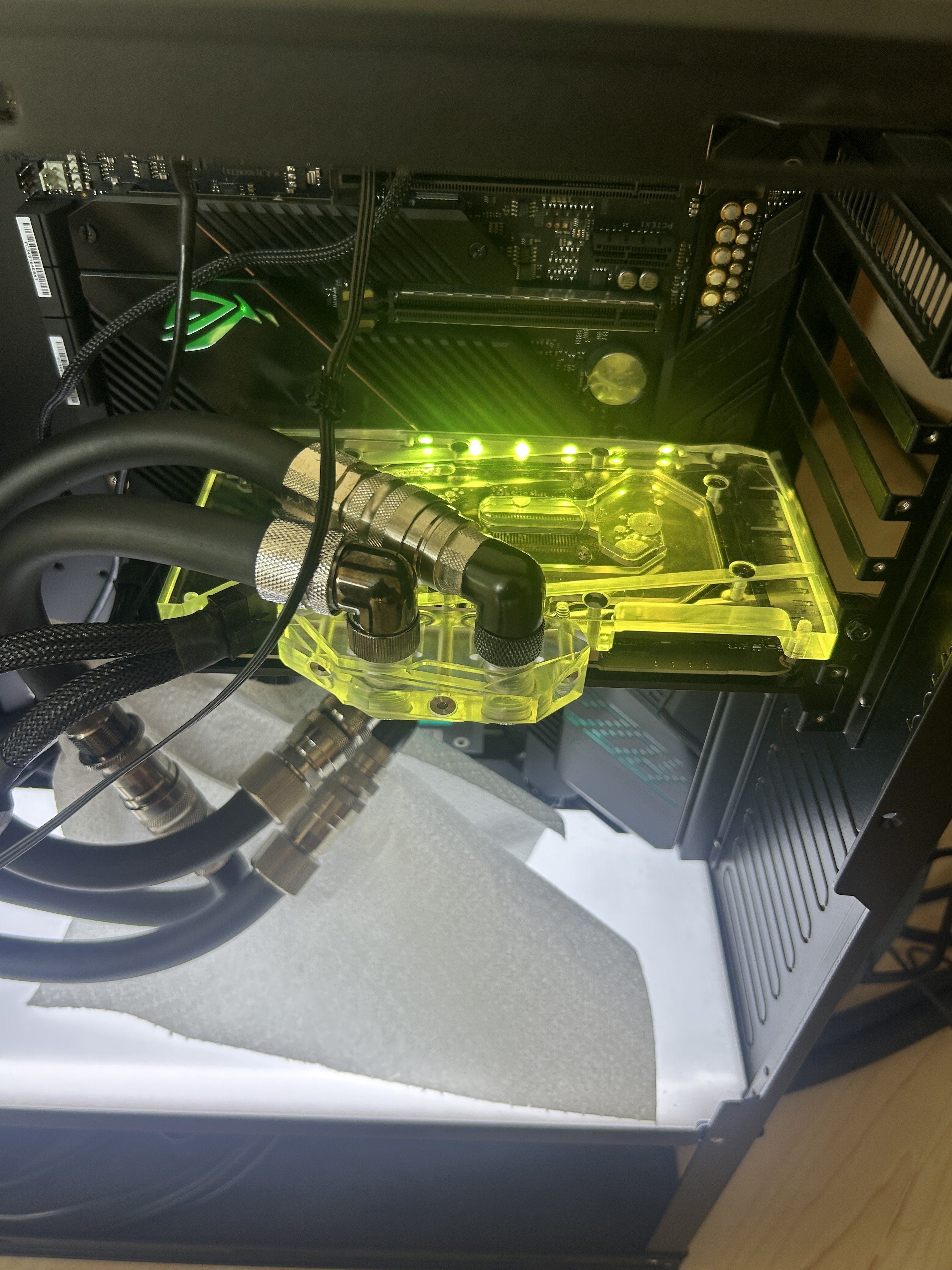

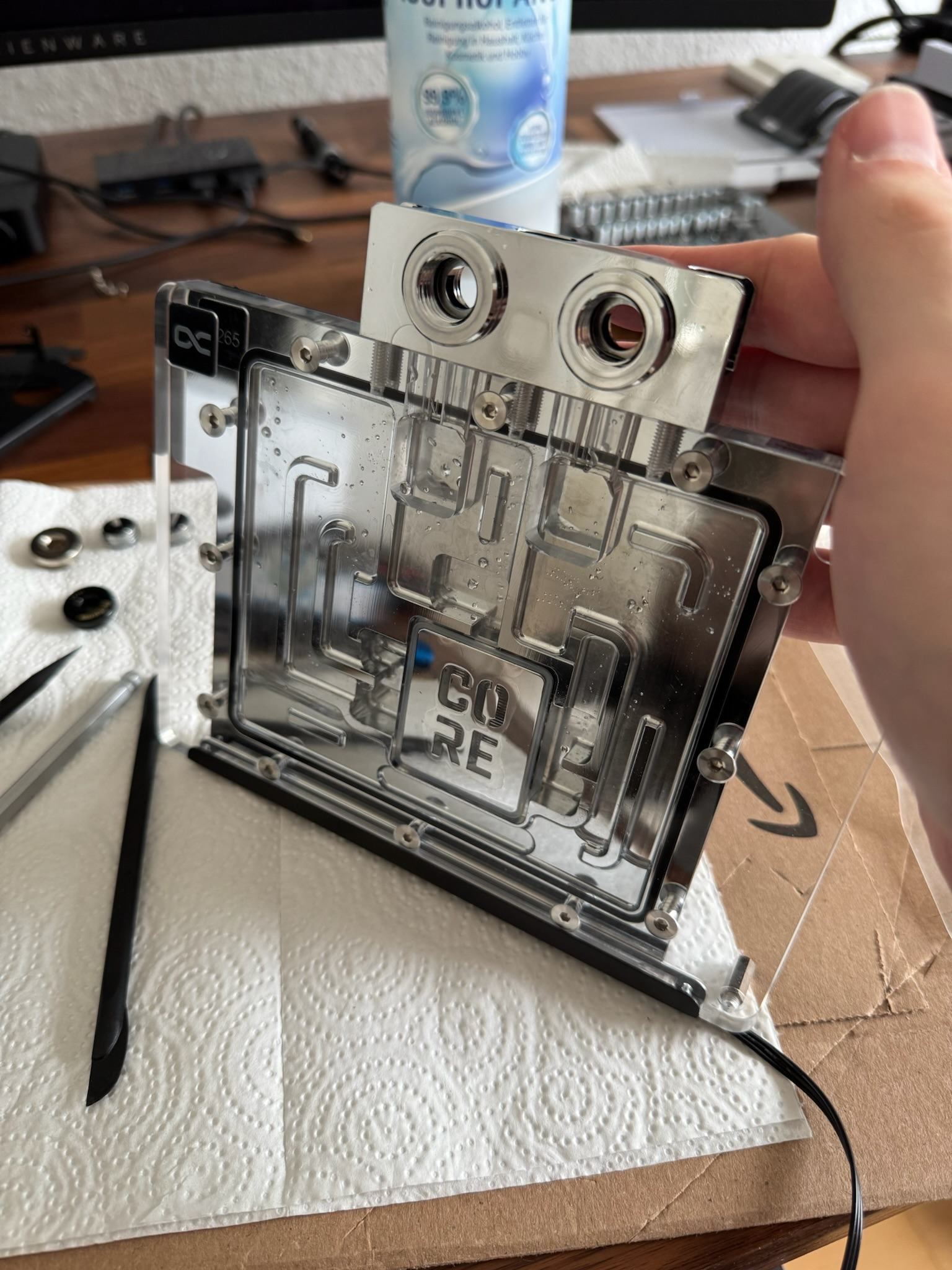

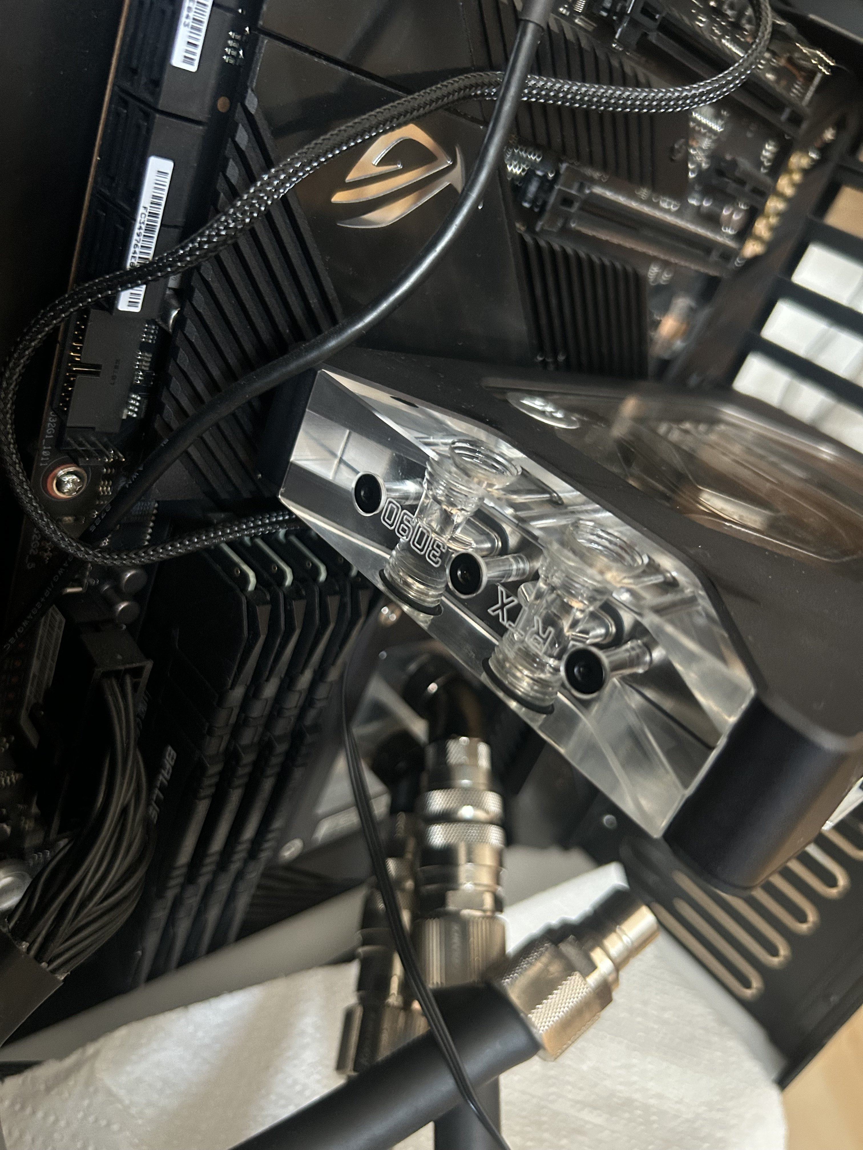

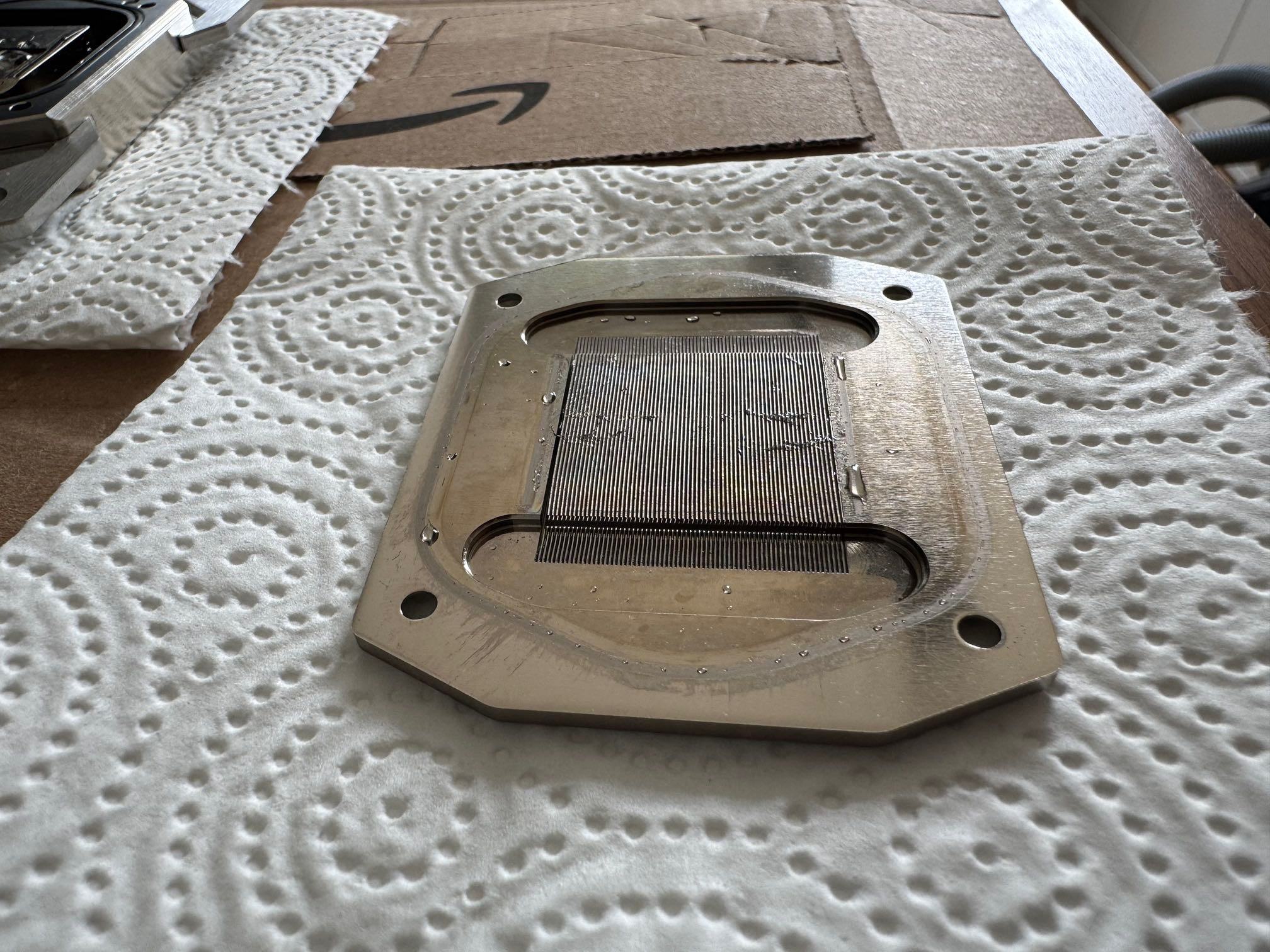

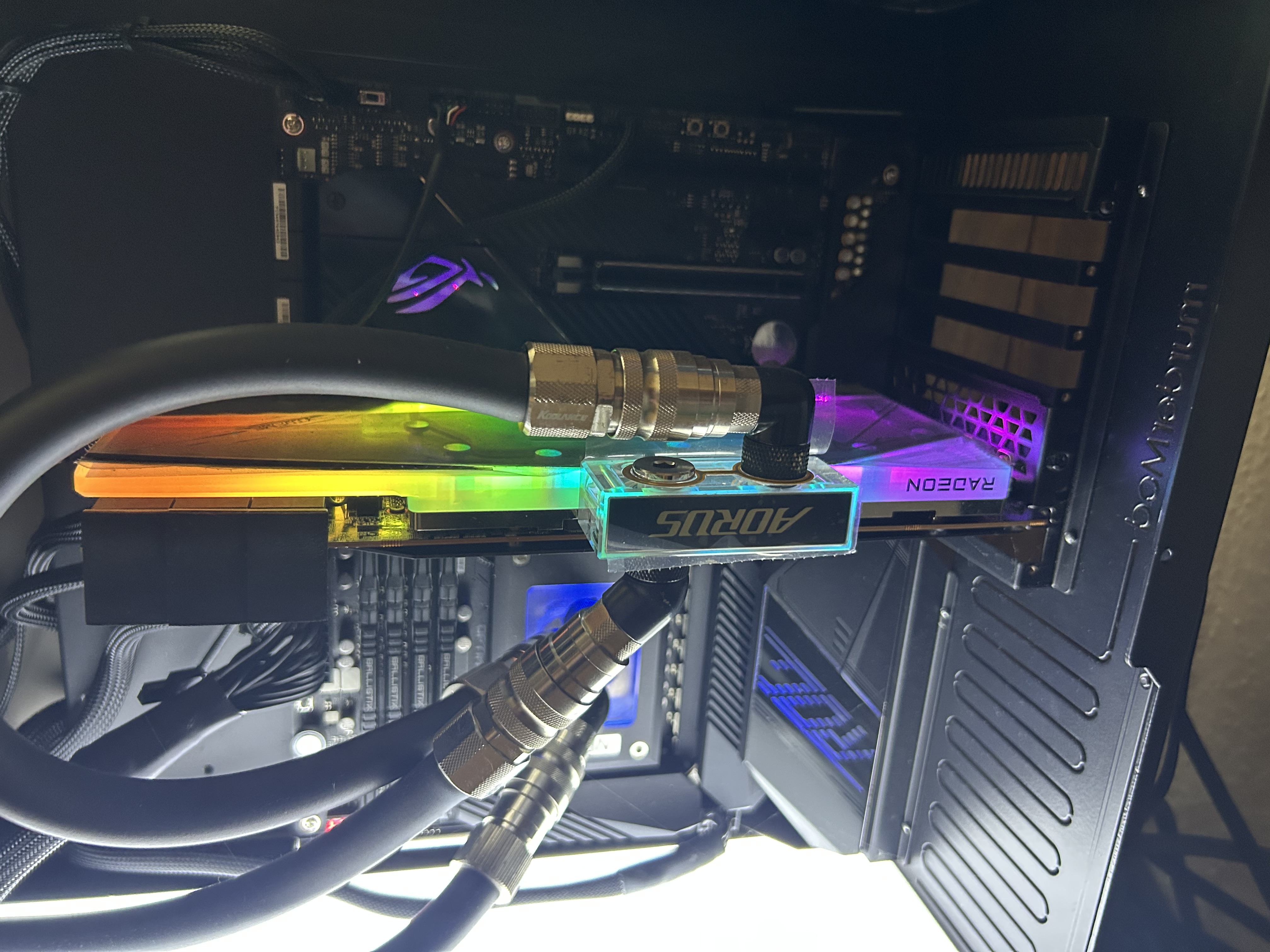

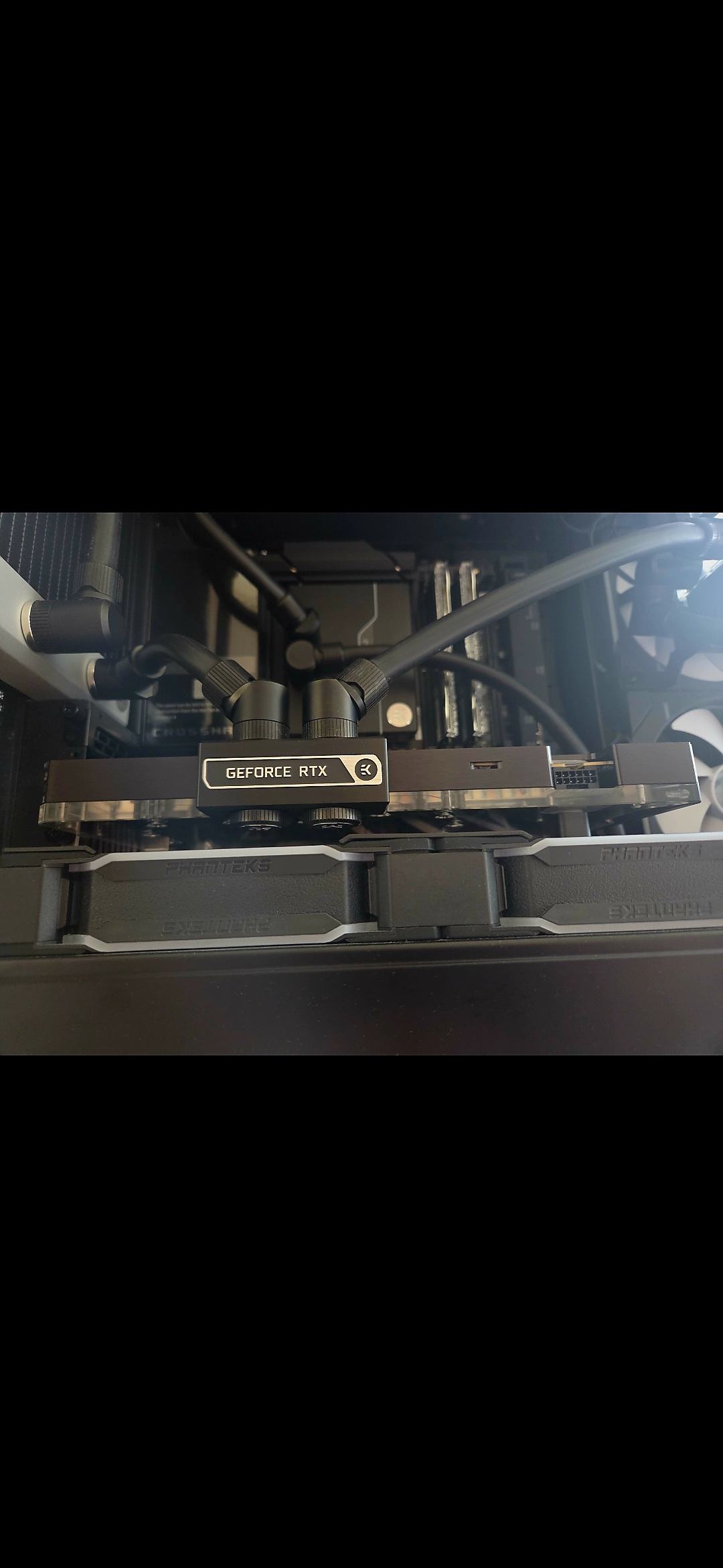

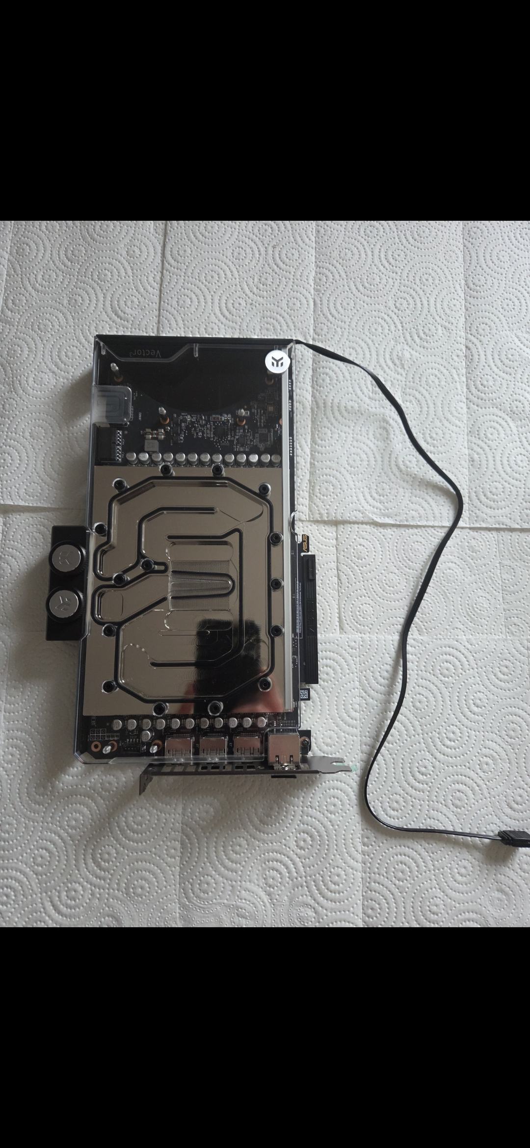

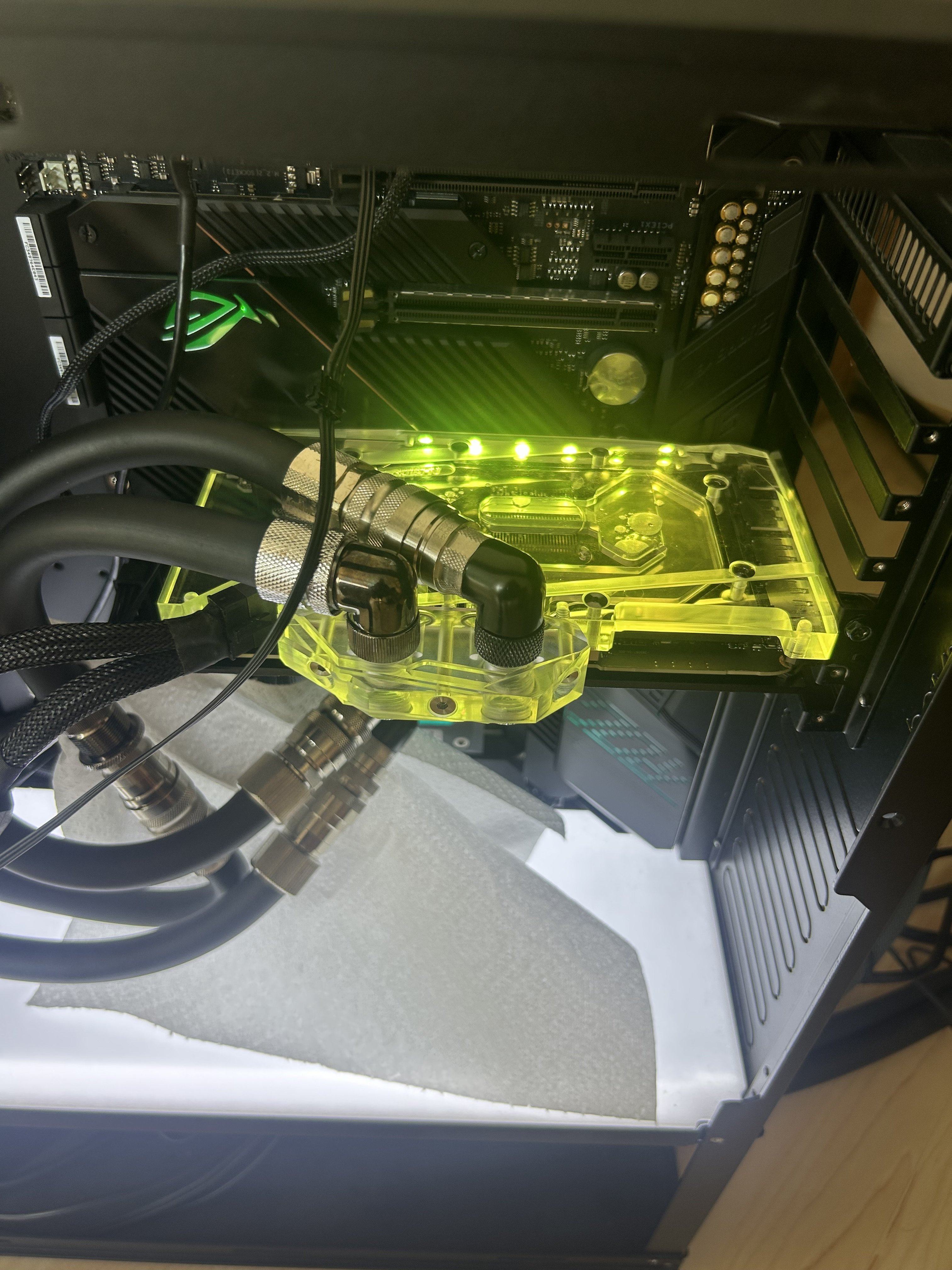

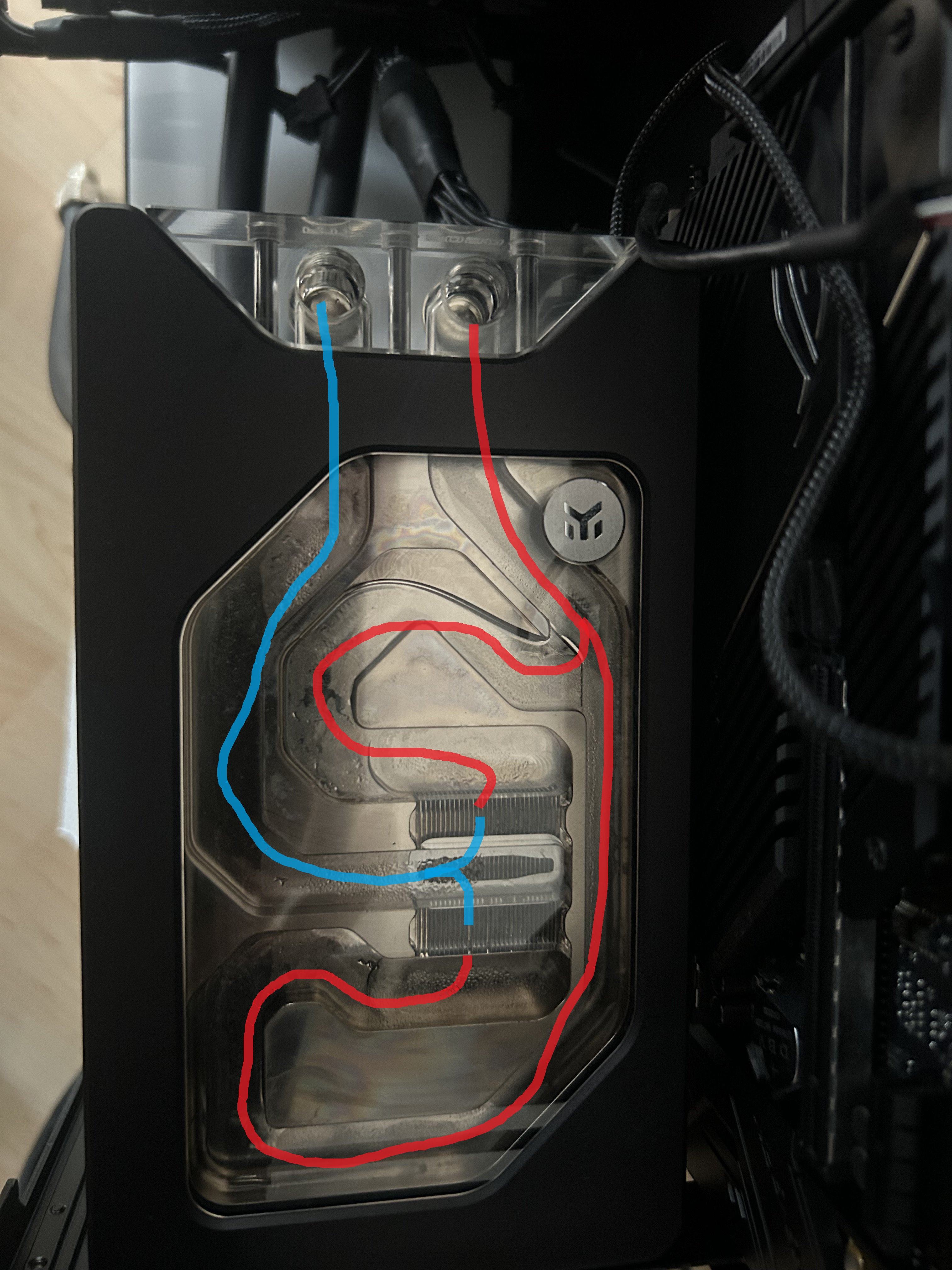

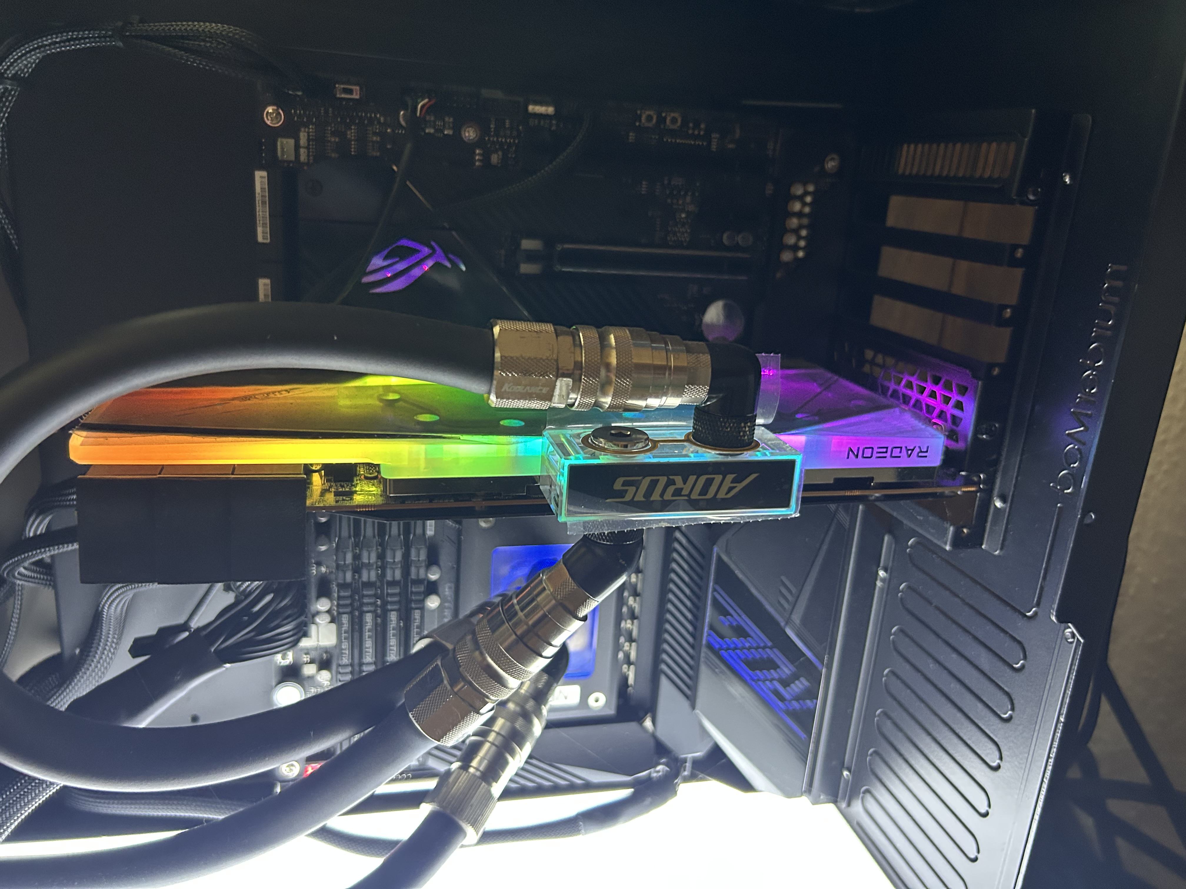

Hallo Leutchen,
bin gerade am Grafikarten testen.
Kann mir jemand sagen, wo an dem Block In/Out ist?
Stelle mich gerade etwas dämlich an.
in ist immer der Kanal der zuerst auf die GPU geht
Öhm, und welcher ist es? Hab ich Tomaten auf den Glupscher?
Folglich der vordere?
Bei den anderen Blöcke stand es drauf.

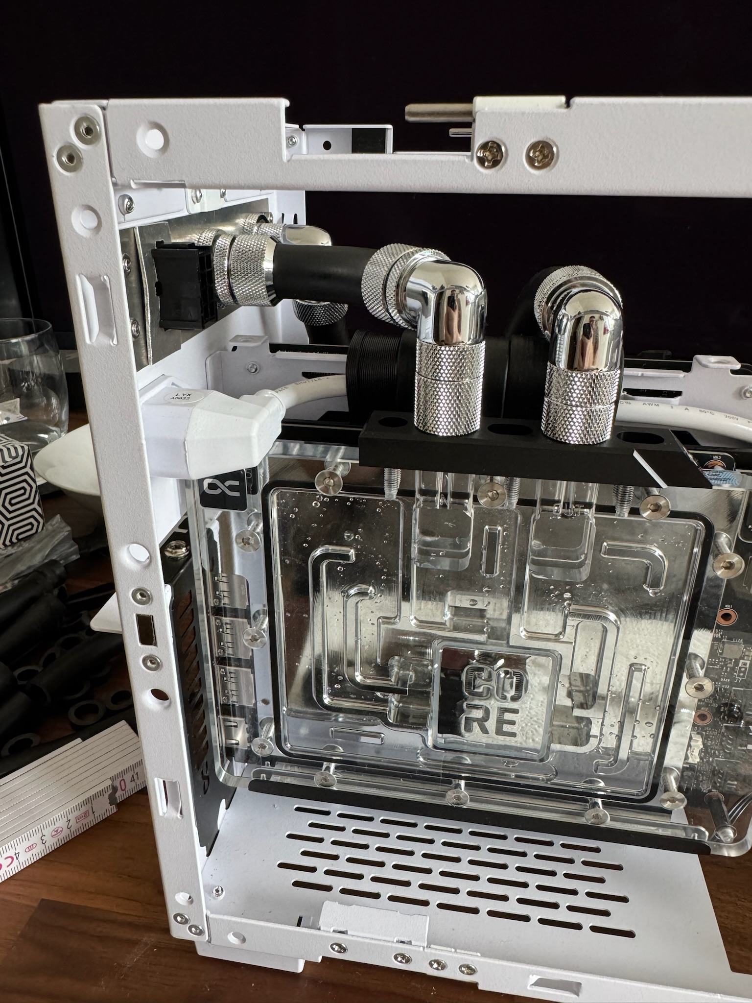

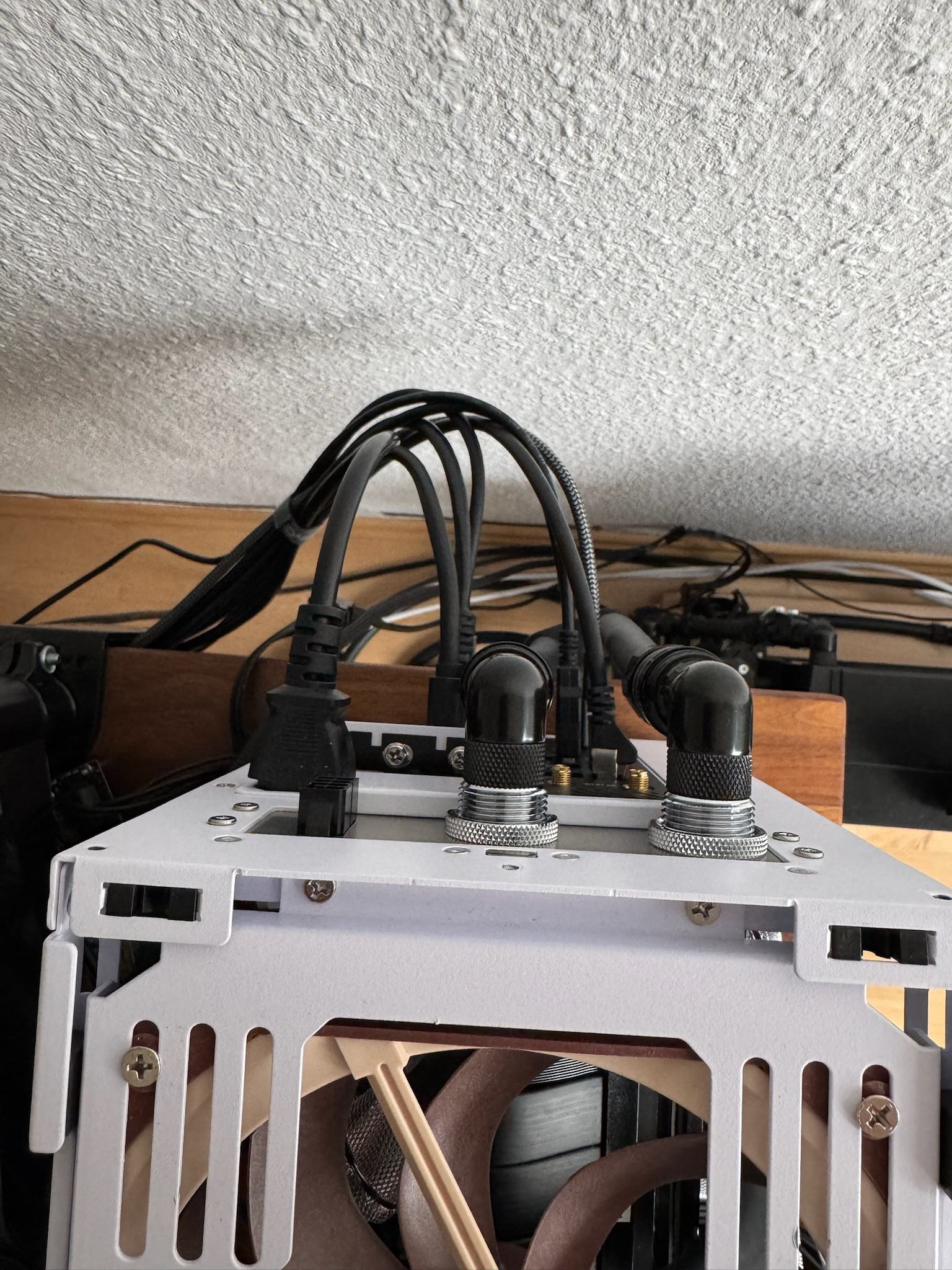

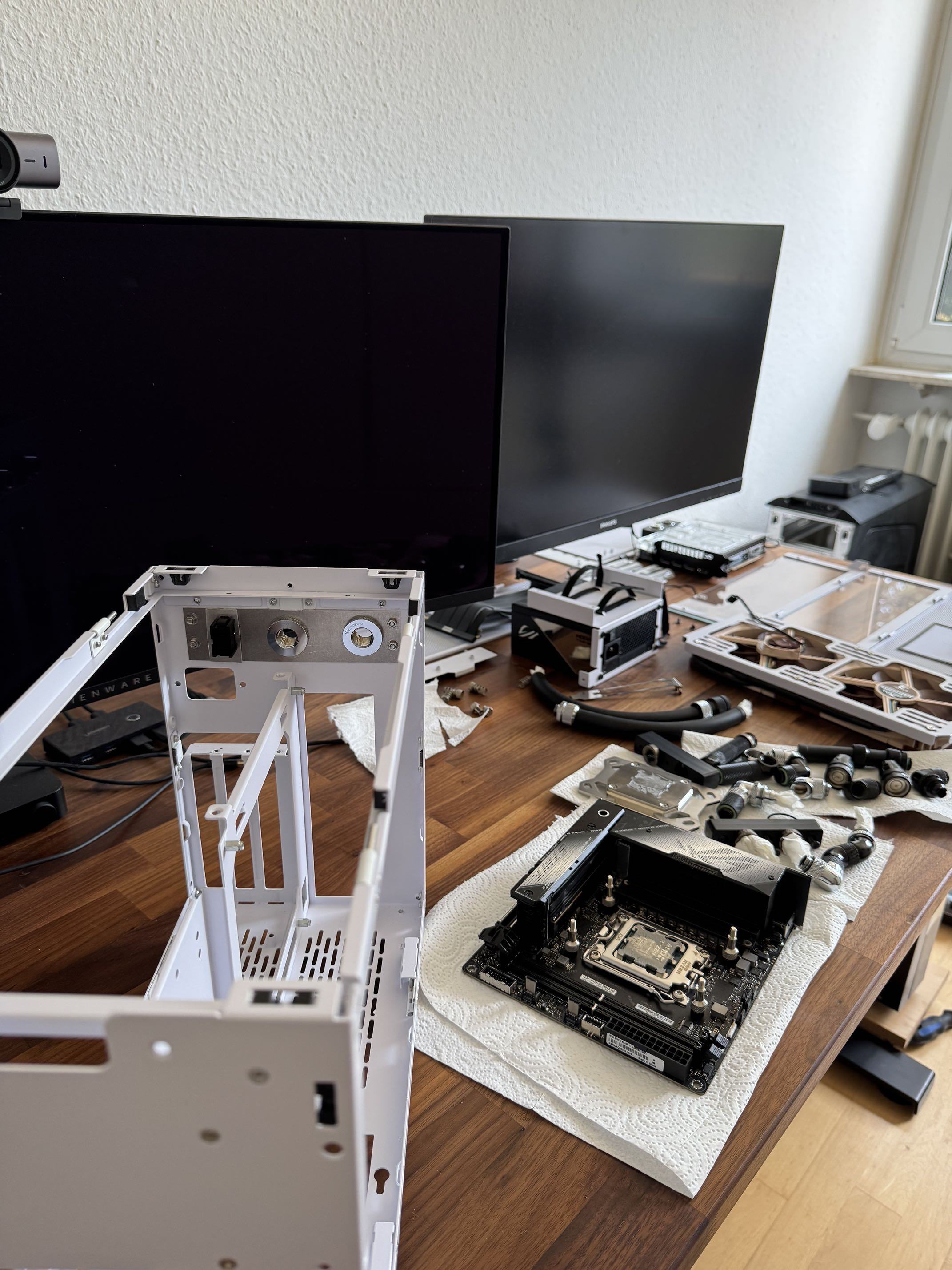

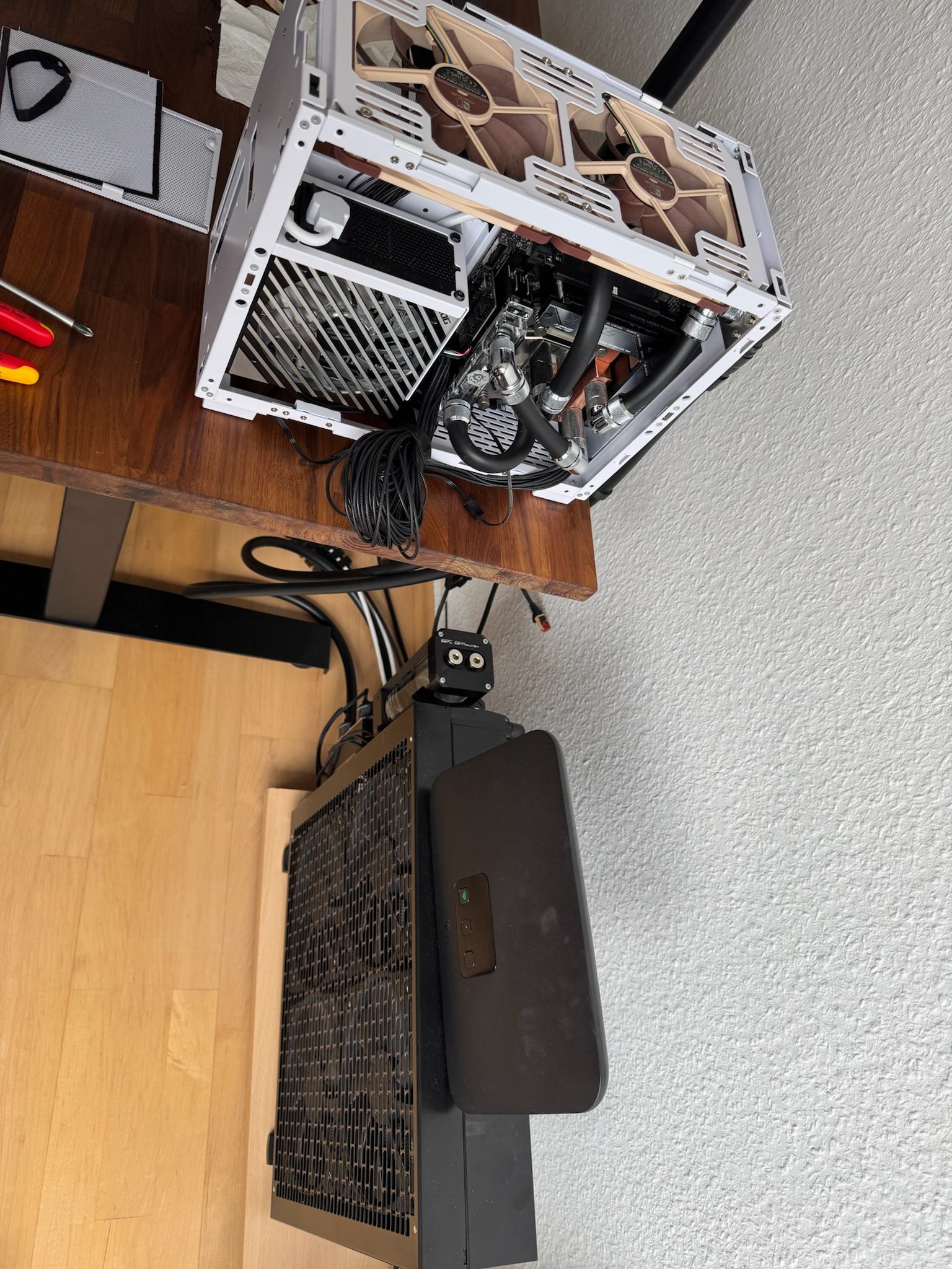

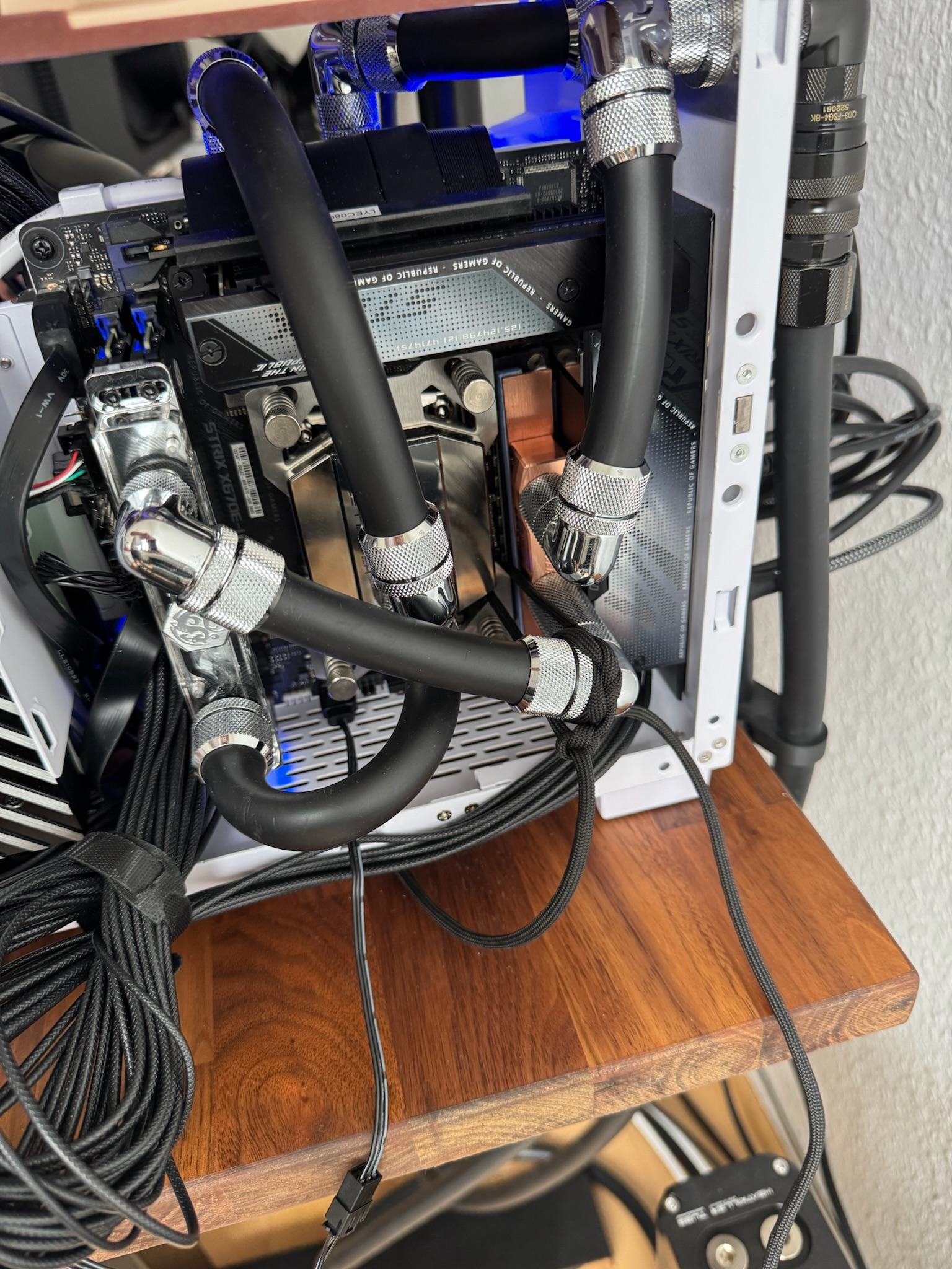

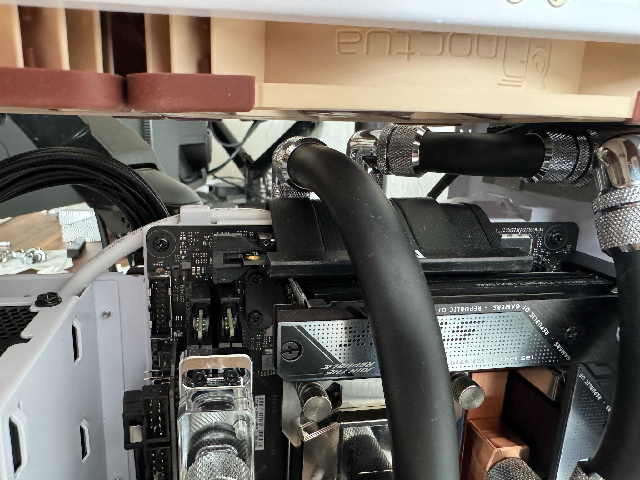

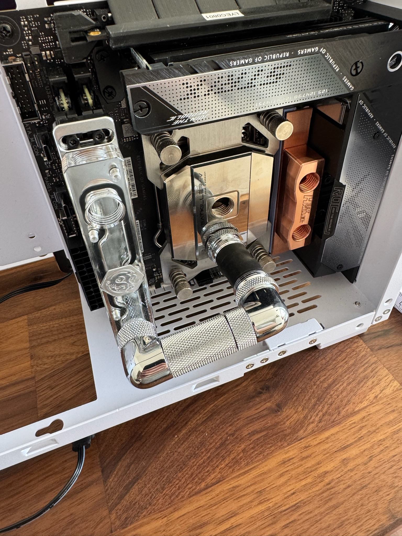

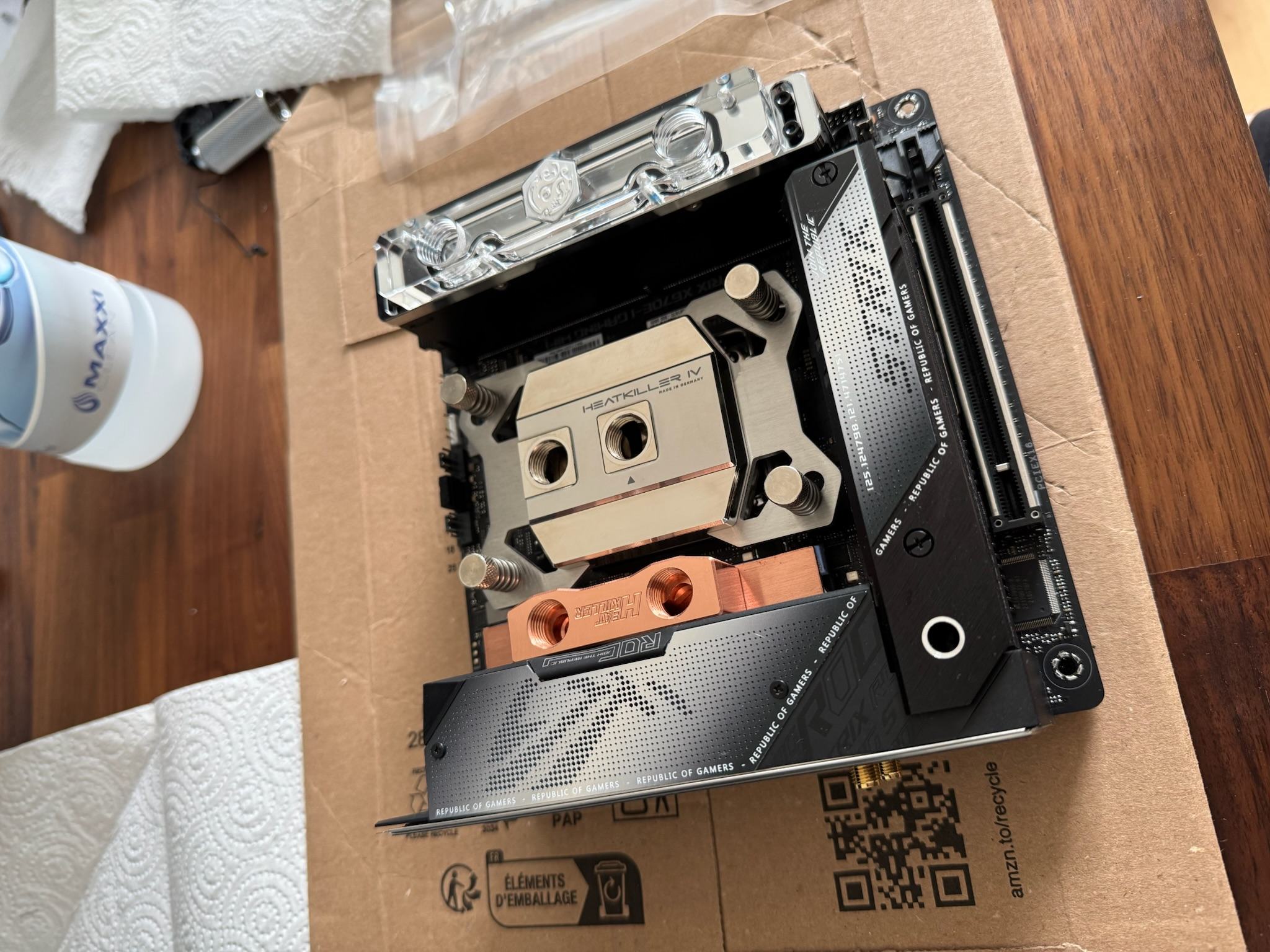

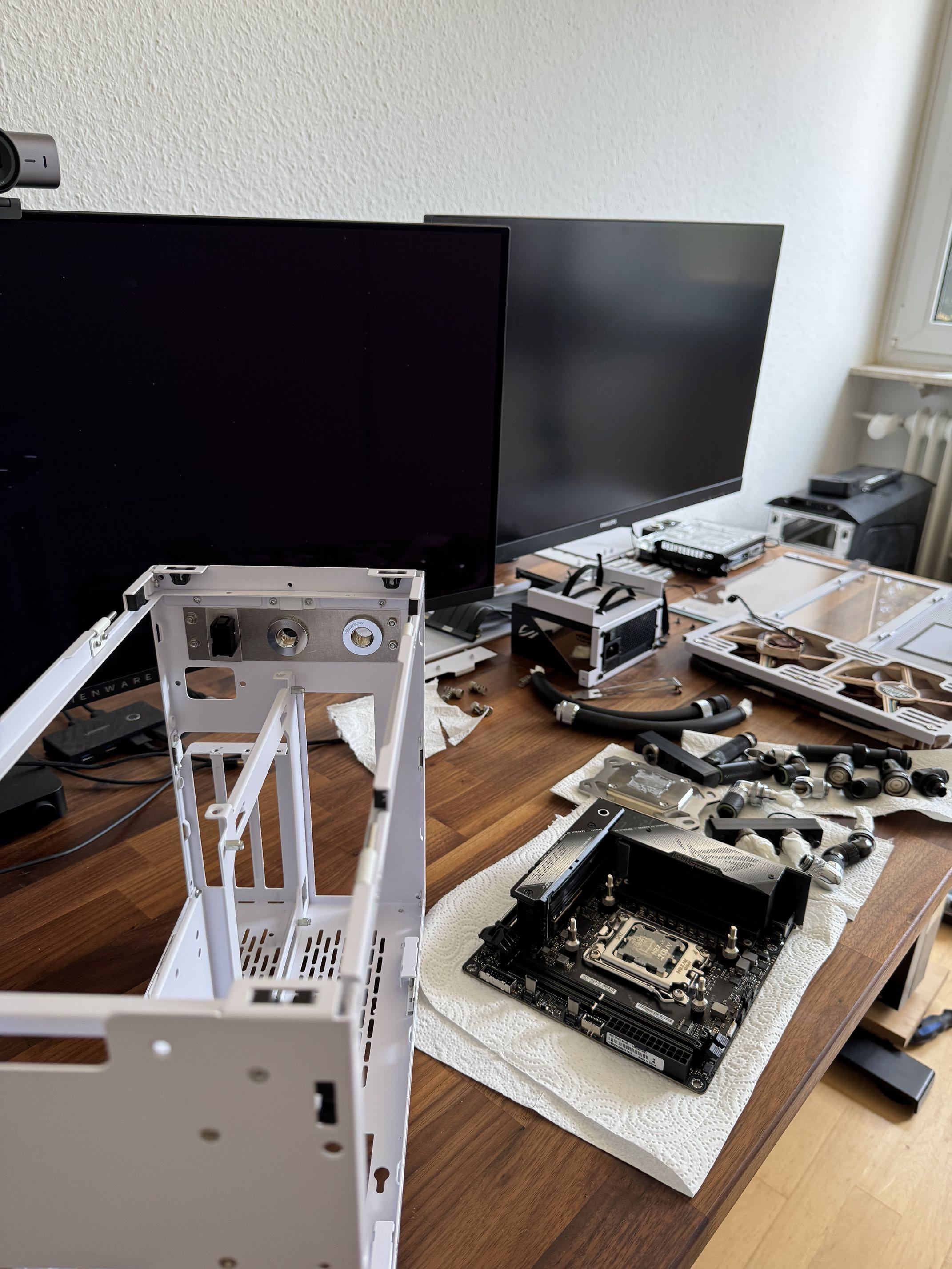

Hab schlussendlich dann mehr oder weniger das halbe Wochenende verbracht den Loop wieder zum Laufen zu bekommen, da es platztechnisch einfach nicht gepasst hat.
Schlussendlich wars ein Abenteuer aber das Ziel möglichst viel Abwärme aus dem kleinen Gehäuse zu bekommen ist erreicht - nur geht das Sidepanel aktuell nicht mehr zu, dazu brauchts dann mal Hardtubes dass das vernünftig aussieht.
Danke nochmal an die Unterstützung im Quatsch-Thread, wodurch ich schlussendlich doch noch den RAM und die VRMs einbinden konnte.
Nachfolgend ein paar Eindrücke.

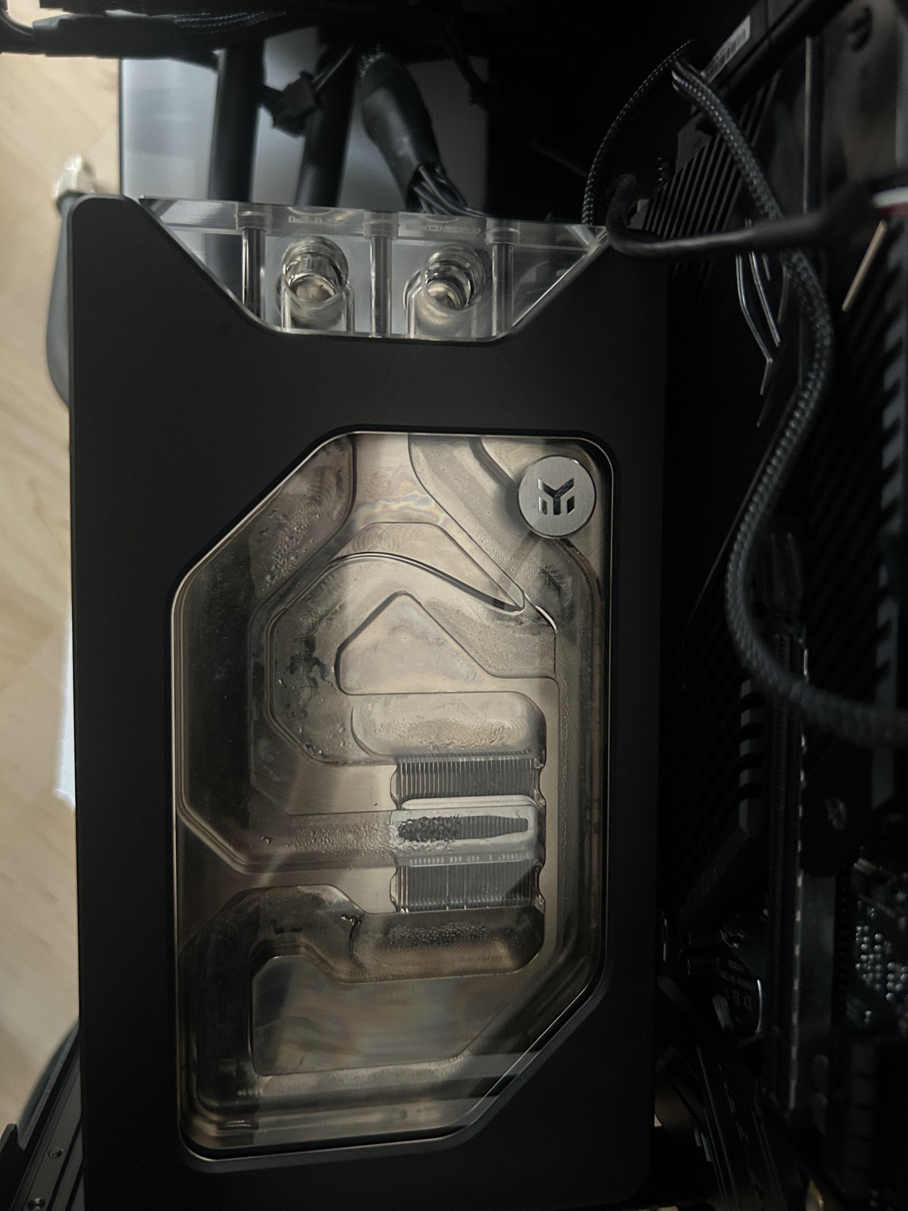

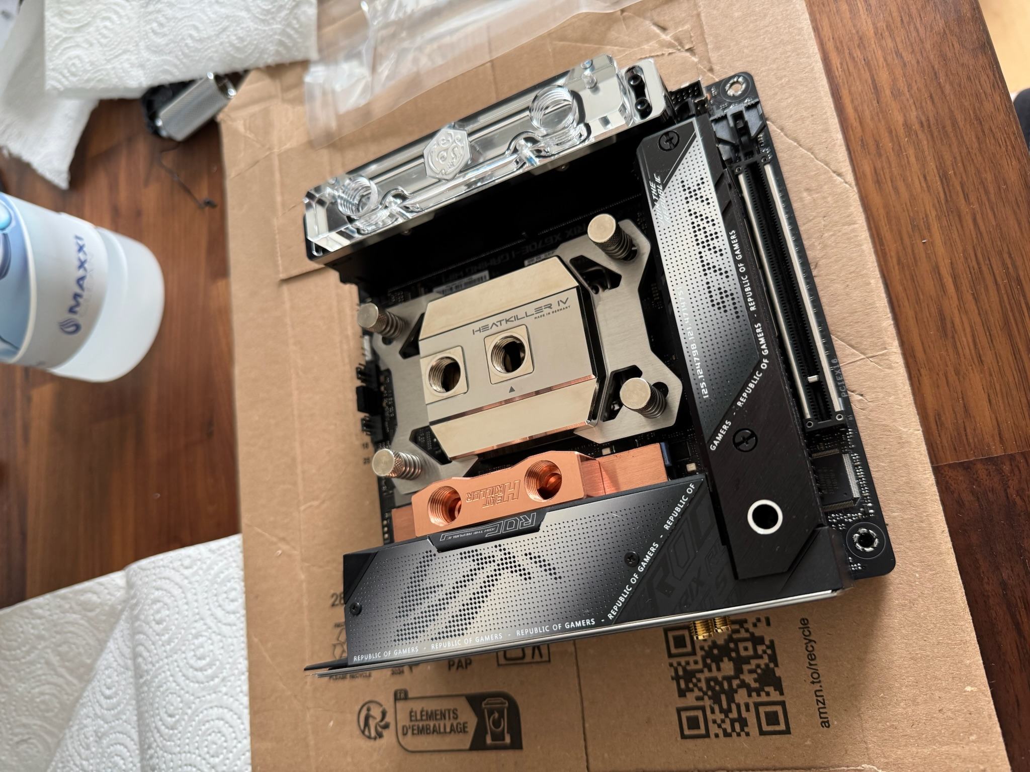

Nach knapp 5 Jahren Dauerbetrieb mit DP Ultra und kürzlichem Flüssigkeitstausch sah der HK IV tatsächlich noch richtig sauber aus.
Hab bei dem Anlass die Dichtungen getauscht - sicher ist sicher.
Terminalwechsel bei der GPU war ne Qual, das Plastik-Gehäuse um das alte Terminal lies sich kaum lösen.
Versteh auch gar nicht warum man das schöne Metall-Terminal in Plastik eingepackt hat..

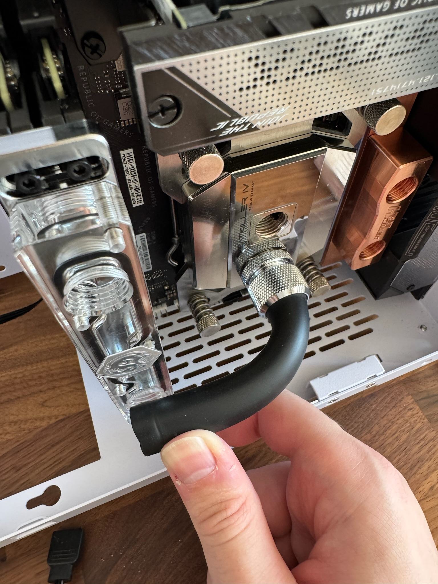

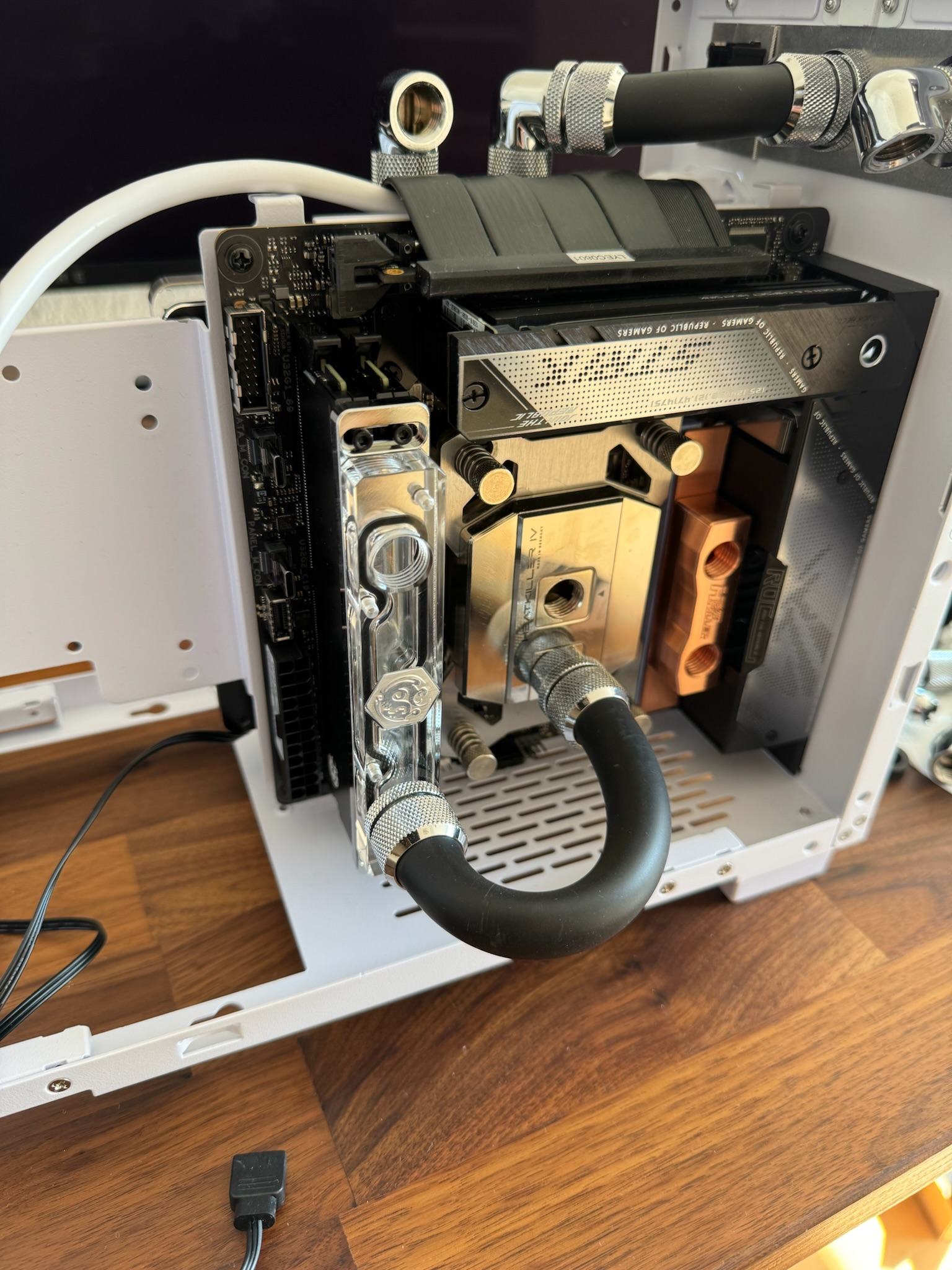

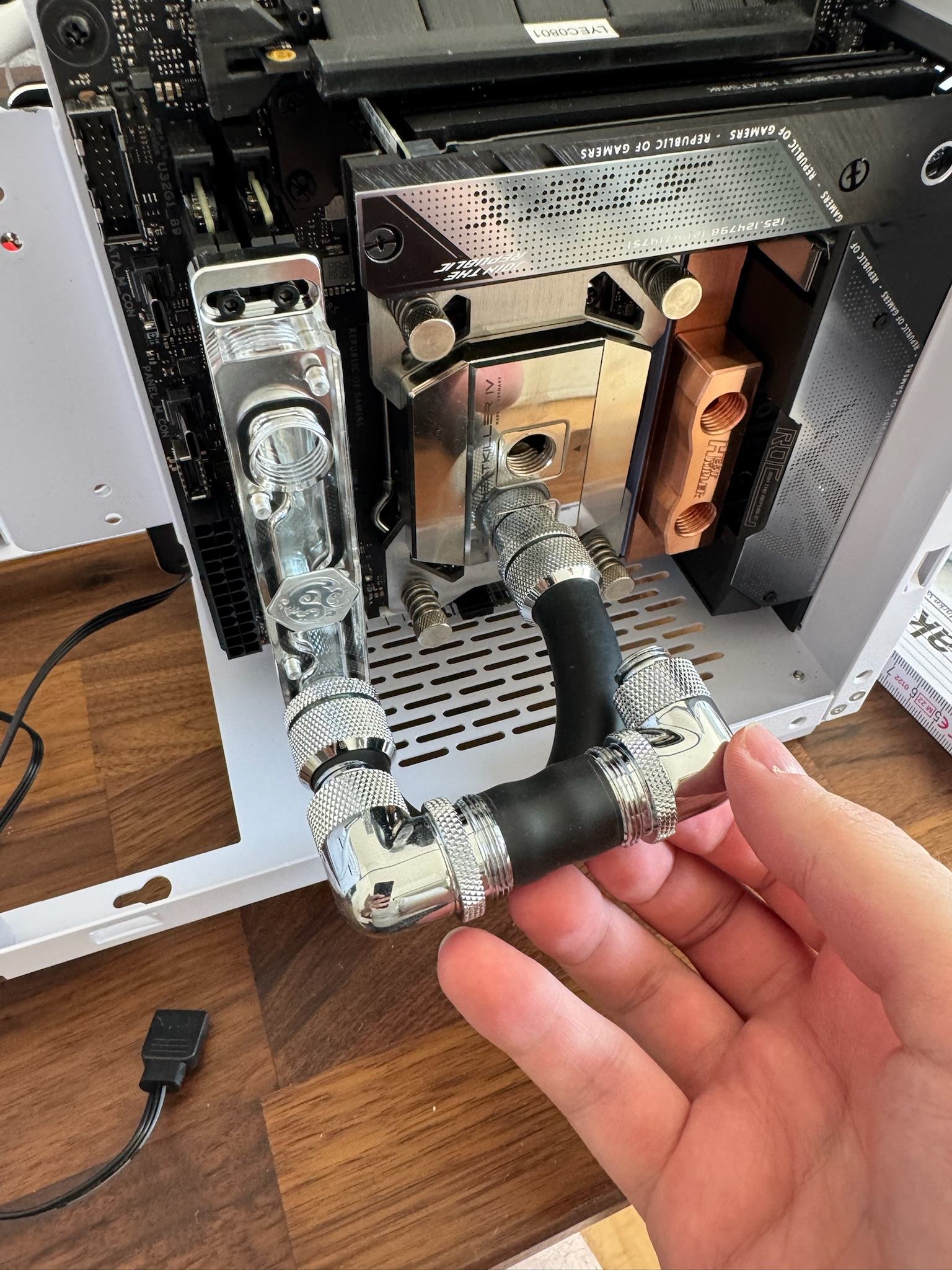

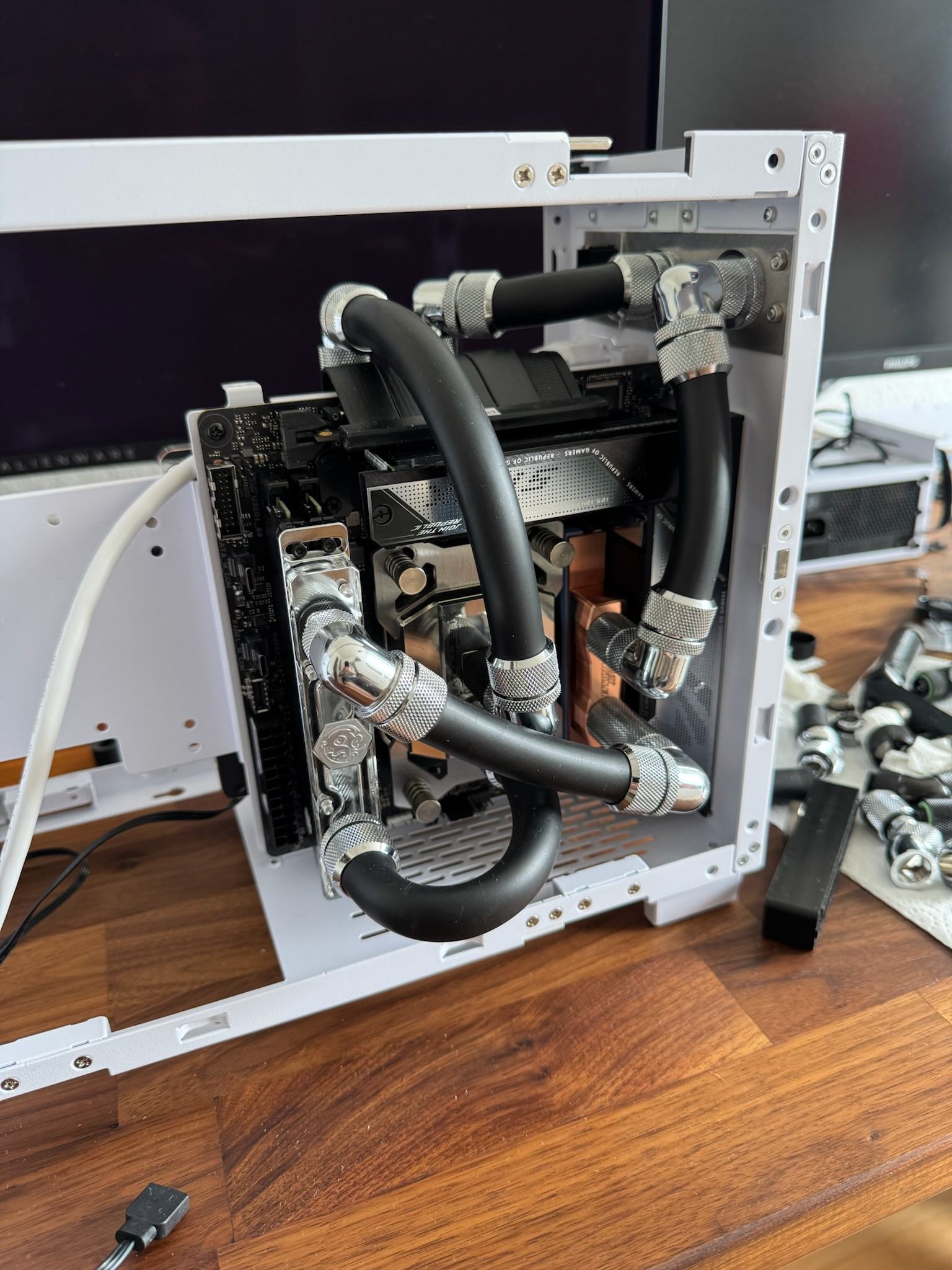

Mit nur den Blöcken sah alles ganz schick aus, aber dann gings ans Verschlauchen mit viel trial & error.

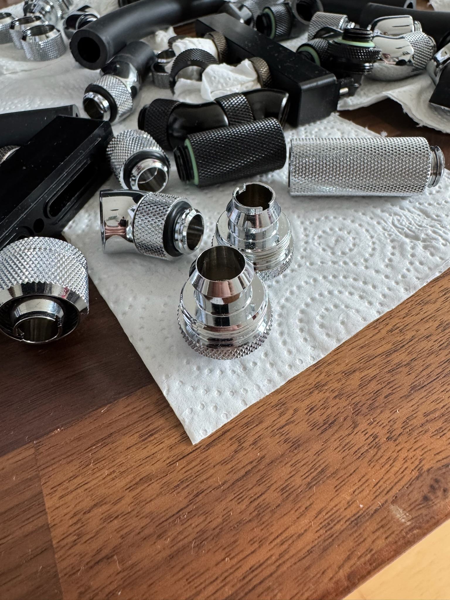

Diese neuen Barrow Verschraubungen mit der großen Tülle sind übrigens der größte Mist, damit hab ich mit AC EPDM die Verschraubung fast gar nicht drauf gekriegt.
Mit den alten gehts butterweich - vorausgesetzt man feuchtet den Schlauch n bisschen an und/oder fettet das Gewinde ein wenig ein (ich mach beides).
Schlussendlich sahs dann so aus - nicht unbedingt aufgeräumt, aber irgendwie schon geil maximal Wakü auf minimalstem Platz.
Mit genügend Hitze auf den VRMs hat sich der Kleber dann vom VRM Block gelöst - dachte das hält vll, aber die Fittings mit Schlauch waren zu schwer.
Habs jetzt erstmal festgebunden, sieht jetzt nicht schick aus aber funktional.
Fürs Verschrauben muss ich die Nietmutter vom Mainboard-VRM-Kühler dann ausbohren und ersetzen - oder ich ersetz das ganze Ding, aber dann bin ich mir nicht sicher ob der I/O Shield noch hält da das alles zusammenhängt.

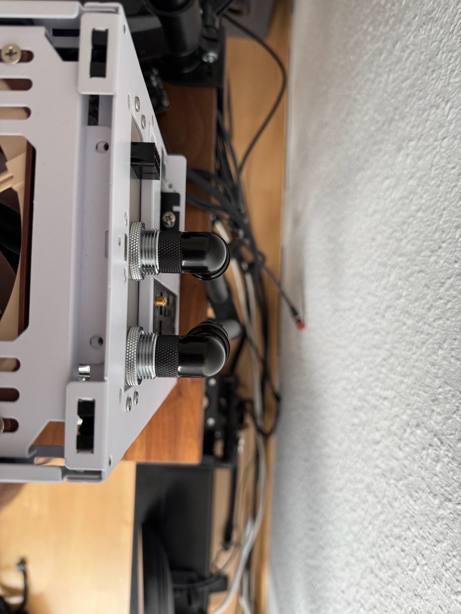

Mit der gelaserten Durchführung bin ich super zufrieden, passt genau so wie ichs mir vorgestellt hab.
Hab mir auch ne Zugentlastung für den Schlauch 3D-Drucken lassen, das verschraub ich dann am Tisch damit nicht soviel Zug an den Fittings entsteht wenn der Tisch hoch und runterfährt.
Als nächstes stehen aber erstmal die Kabel an, die trotz SFX-Netzteil dennoch viel zu lang sind - dann sieht das ganze auch schon ganz anders aus.
Hab schon alles da, aber erstmal Zeit finden.
Bisschen Silikonspray aufn Finger wirkt da wunder.
Auch hilft es vor der end.montage die schlauchstücke schonmal paar stunden auf einen Anschluss aufzustecken.
Dann benötigt es weniger Kraft an den filigranen Stellen

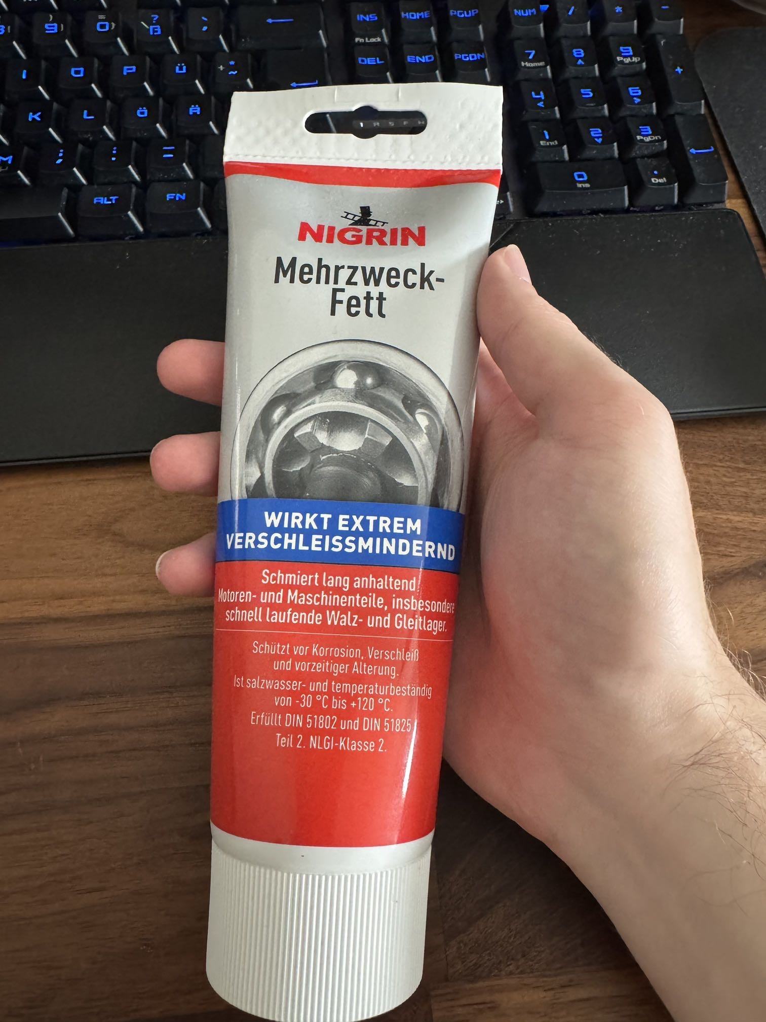

Ja ich dehne die auch immer ein wenig vor, fürs Einfetten nehm ich sowas.
Damit lassen sich die Fittings auch Jahre später noch einfach runterdrehen.
Die neuen Barrows sind aber selbst damit kaum draufgegangen - vielleicht bin ichs aber auch einfach nicht mehr gewöhnt wie schwer das ohne Hilfsmittel geht.
