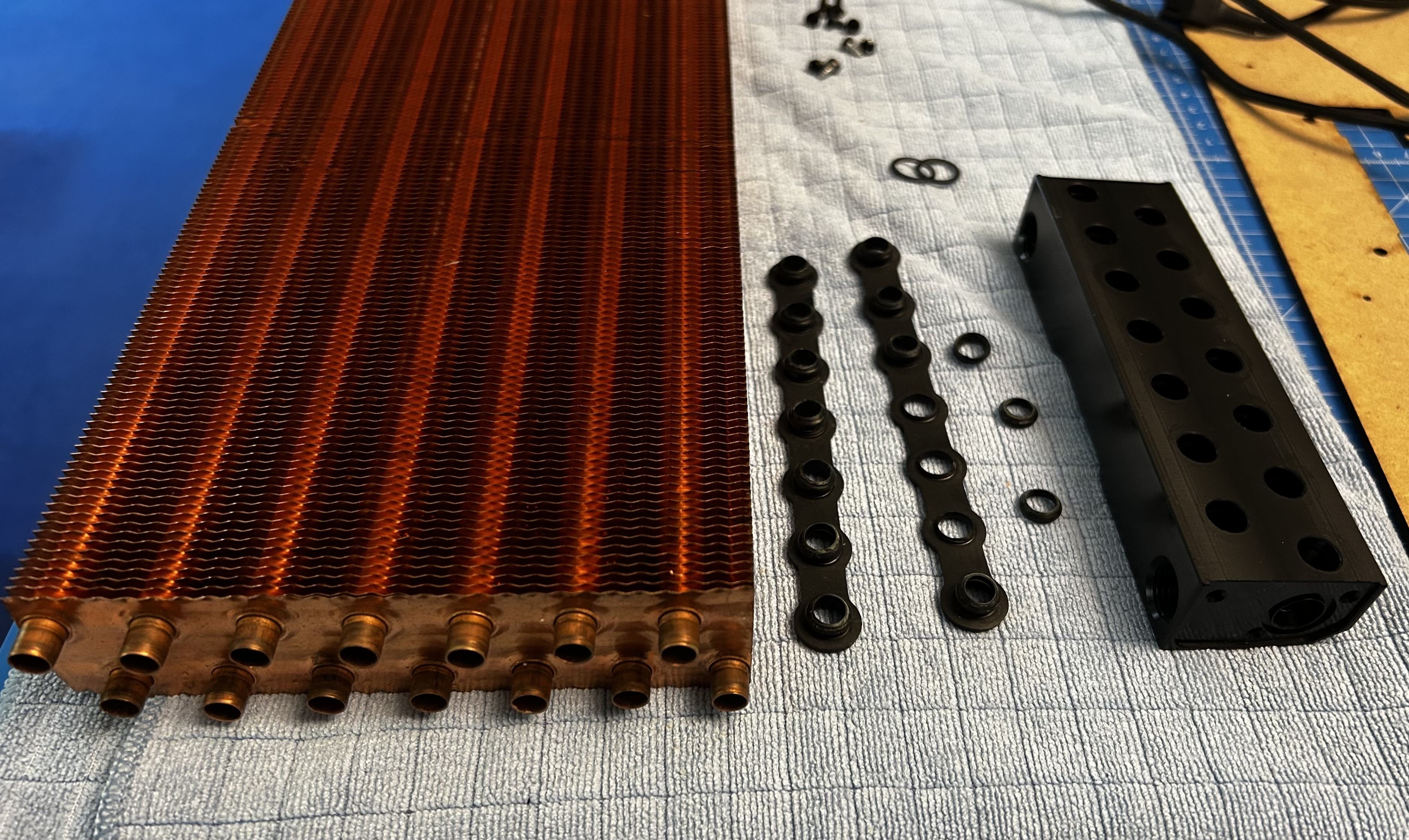

Rip Airplex Radical - es war meine Schuld, der Radi ist unschuldig
Mal schauen ob ich bei AC eine neue Dichtung bekomme 🤔

Puh, ich weiß nicht. Mein PETG war selbst mit 5 Wall-Layern nicht wasserdicht. Bezweifle, dass das mit TPU besser ist.
Außerdem sind Substanzen, die in meinem Kreislauf nichts zu suchen hatten exakt die Ursache für den Zustand des Radis - möchte nicht Pest mit Cholera bekämpfen :(
PETG würde ich auch nie nehmen. es muss man sich ansehen wie das verbaut ist und dann dafür passend konstruieren. TPU in weich wie eryone TPU würde schon funktionieren und habe ich auch für nen kollegen für seine undichten fittinge gemacht
Die Dichtung alleine hilft dir allerdings nicht wirklich weiter weil die muss auch wieder aufgepresst werden. Wir haben da extra eine Vorrichtung für.
Das sieht eher danach aus, dass du den Radiator mal einsenden musst.
Warum sollte das nicht gehen? So wird er ja auch montiert.
Ich denke mit nem Wagenheber, etwas Silikonfett und evtl ner gedruckten Aufnahme fürs gebogene Ende hätt ichs hinbekommen, aber ich werde lieber easy mode machen :d
Was für einen Durchmesser haben den die Rohre? würde das als Spiralvase und konische dichtung drucken dann kann man das auch draufquetschen muss nur eben absolut perfekt gemessen sein!
dicke der Dichtung würde ich auch anpassen indem man dann eben mit 0,4-0,8 druckt

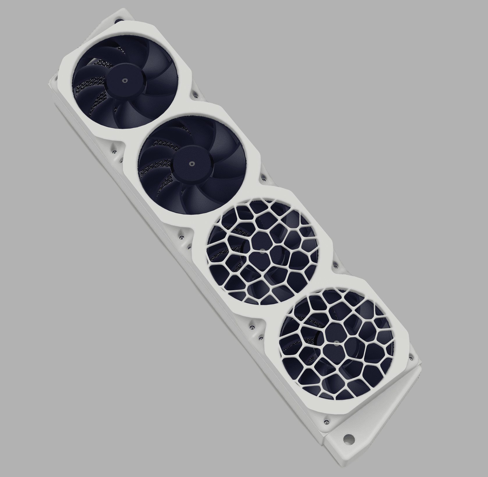

@citsejam sieht dein Radiator so aus??
Wäre ja ur geil wenn ich so einen Radiator da hätte um dafür meinen Mobius Lüfter dingens ohne verschrauben draufklickbar machen würde weil wäre dann super clean
Habe grade auch angepasst das es auf die Phobya Radiatoren passt weil es da abweichungen von den Maßen zu den Alphacool Xflow gibt.

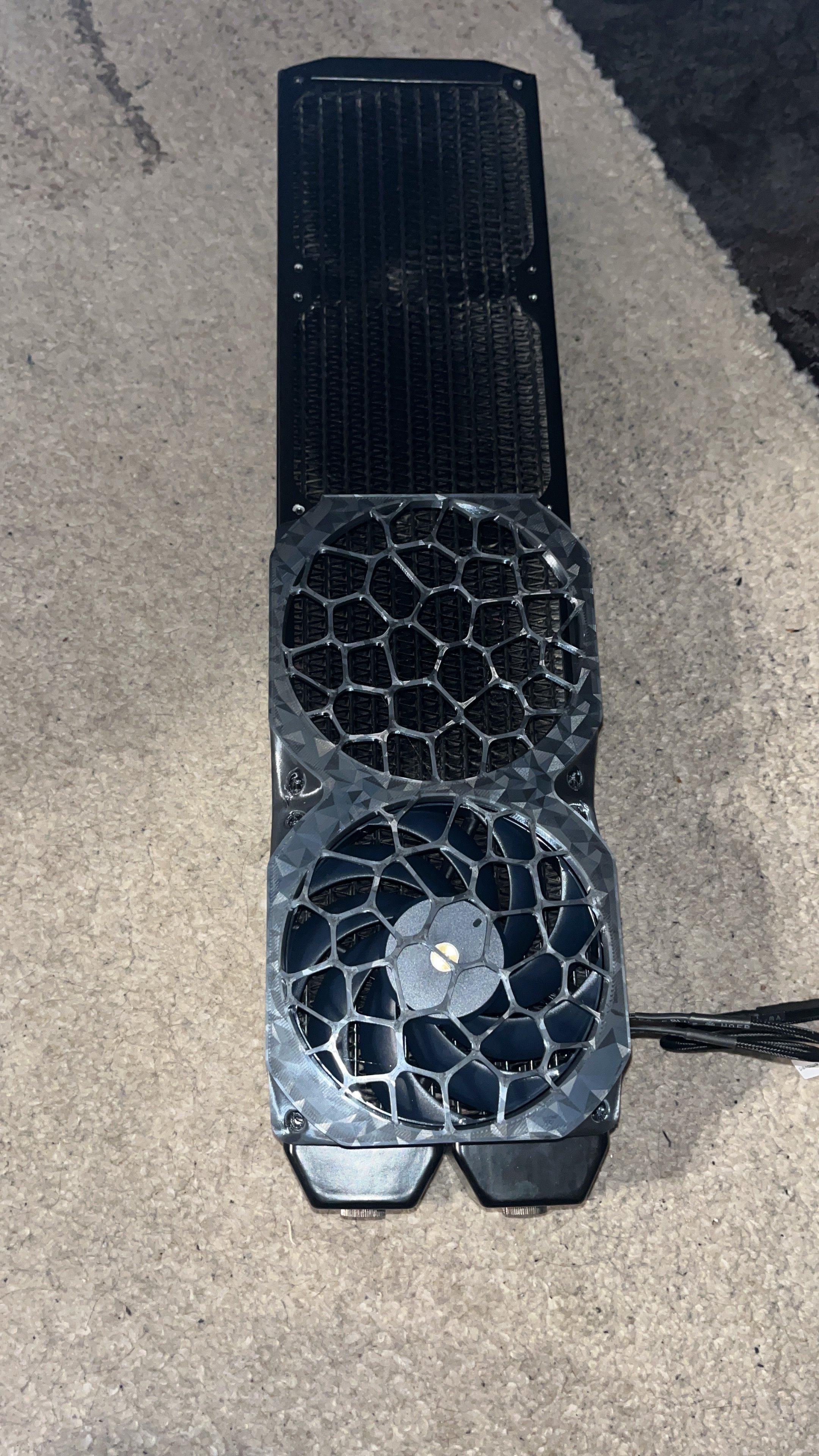

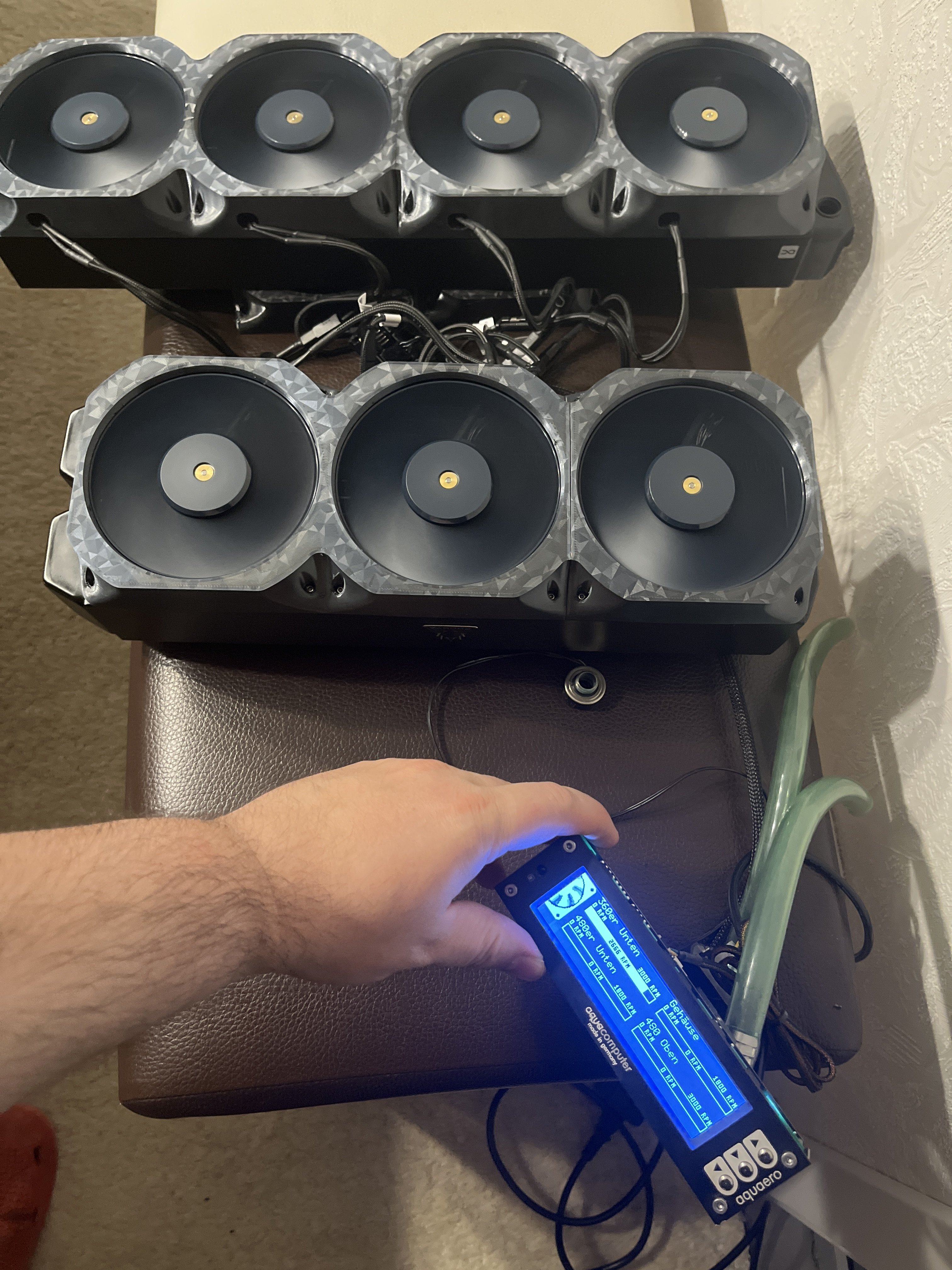

Kleiner test . Ich teste nach dem Zusammenbau ob es irgendwo schleift mit max power
Glaube das mini Netzteil ist hier auch am Limit mit seinen 20watt
Edit: bin von den Lüftern einfach nur begeistert.

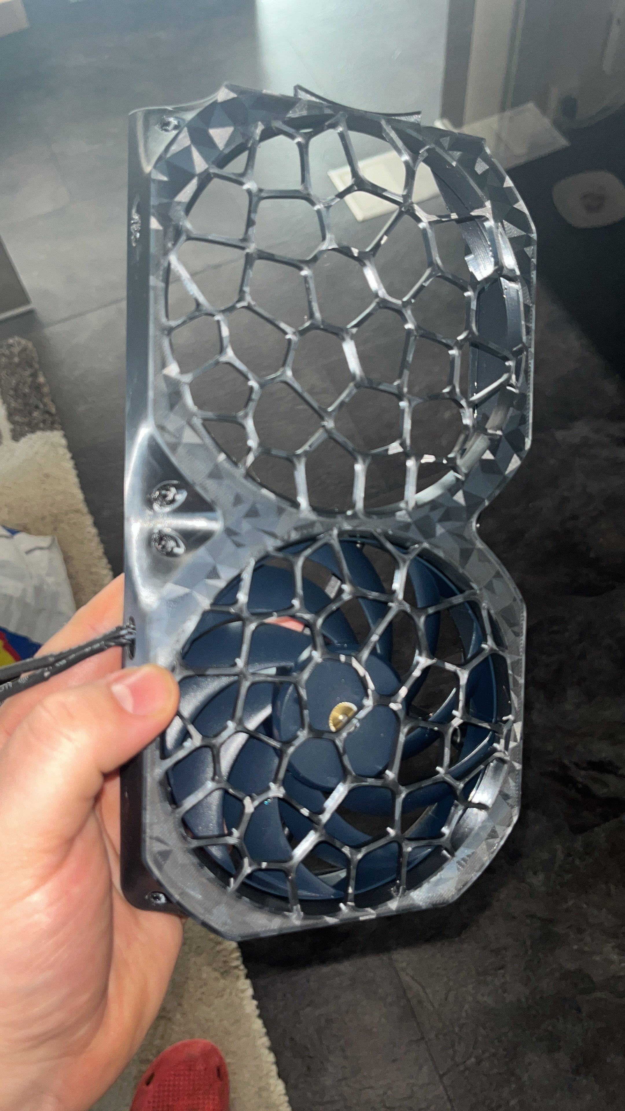

Ja und es macht es unglaublich leise weil es eben aus TPU ist und den Lüfter voll entkoppelt vom Radiator. Dann liegt es auch komplett geschlossen auf den Radiator auf so das die luft durch den Radiator durch muss. Der Spalt am Lüfter-Rotor (Propeller zum Rahmen) wird auch von 1,7mm umlaufend auf ca 0,5mm reduziert -> ist aber auf grund von verzug beim festziehen nicht perfekt aber besser als original --> Verdammt darf nicht drüber nachdenken weil mir kommt da wieder die idee das ich es leicht oval mache so das es den verzug dann ausgleicht beim einbauen :ROFLMAO: :fresse2:
Ziel am anfang war es eigentlich den Lüfter zu entkoppeln und es kam eins zum anderem. Ganz nach dem Motto --> Moment, halt mal mein Bier :d
EDIT: Ich werde es so lassen weil perfekt wird man das nicht hinbekommen weil man beim anziehen der schrauben halt immer leichten verzug bekommen wird und so wie es jetzt ist, ist es schon geil. Werde nur nochmal mit anderen Farben testen. Tiefes schwarz finde ich besser als das Schwarz seide das eher wie Anthrazit aussieht
EDIT2: Hmm ob ich das mal drucke ? warum fällt mir immer was neues ein

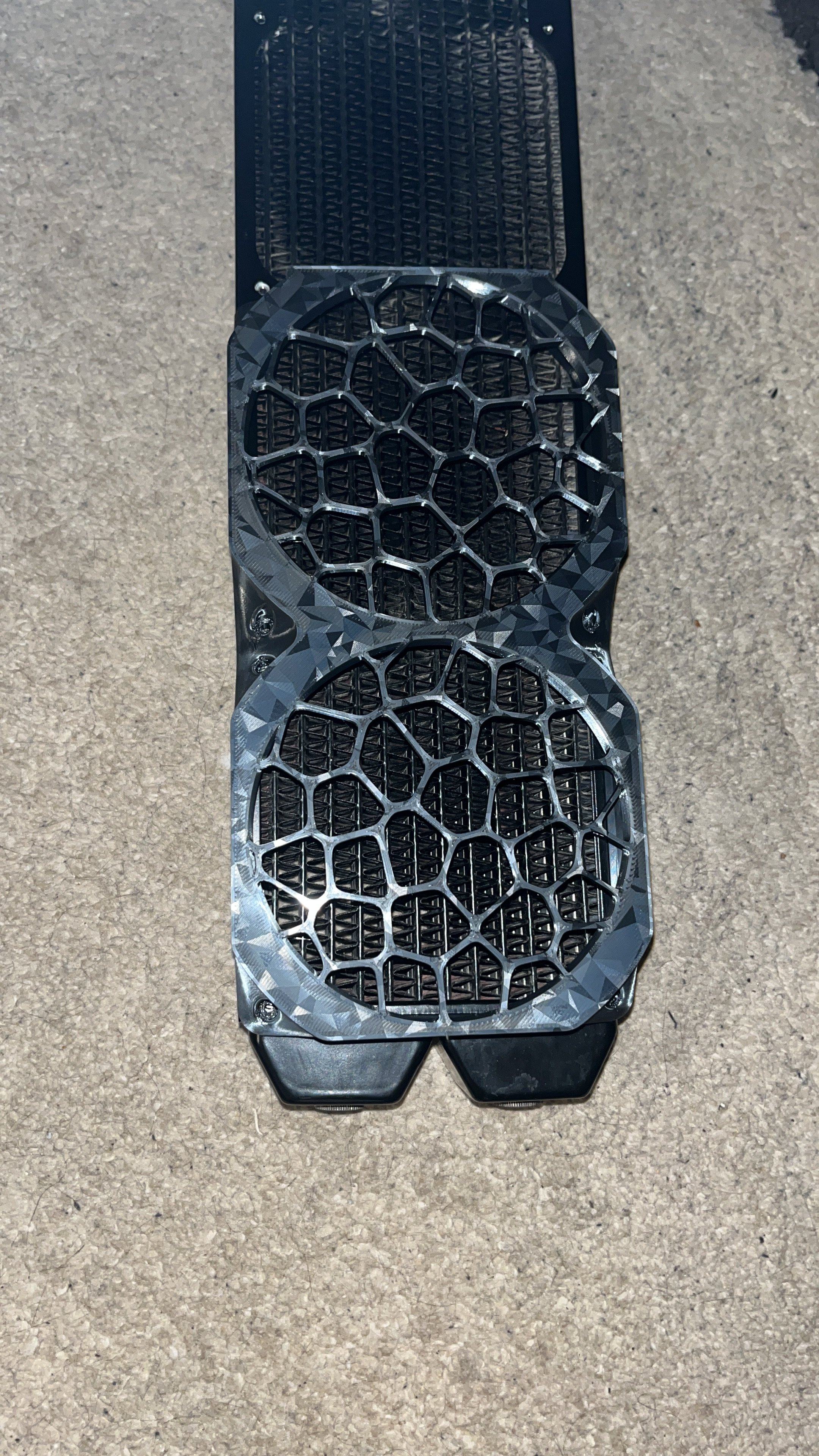

Schaut doch gut aus?
Also da gefällt mir die Version ohne Lüftergitter wesentlich besser. :)
Aber schön, wie sich das Teil weiterentwickelt. :bigok:

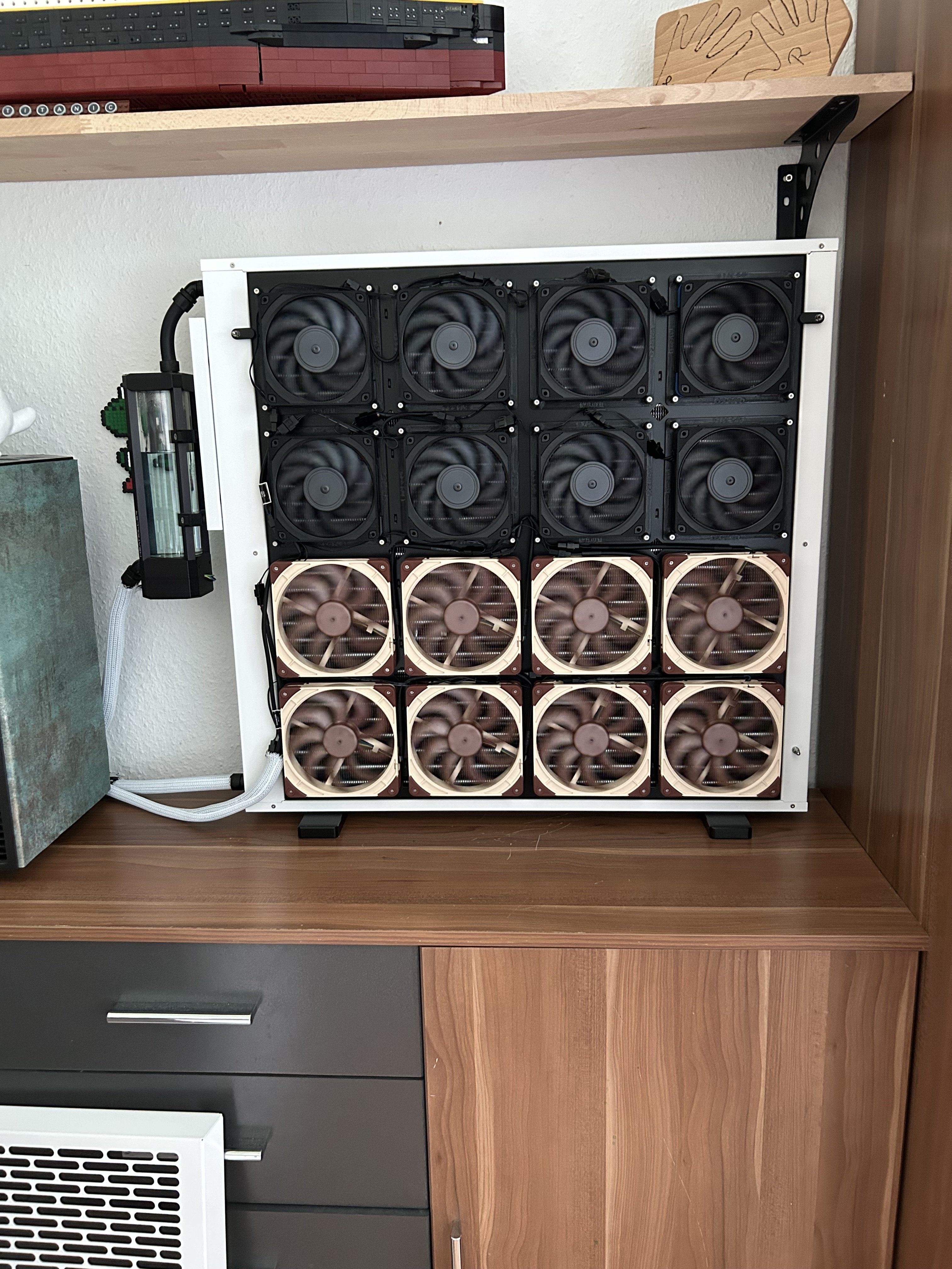

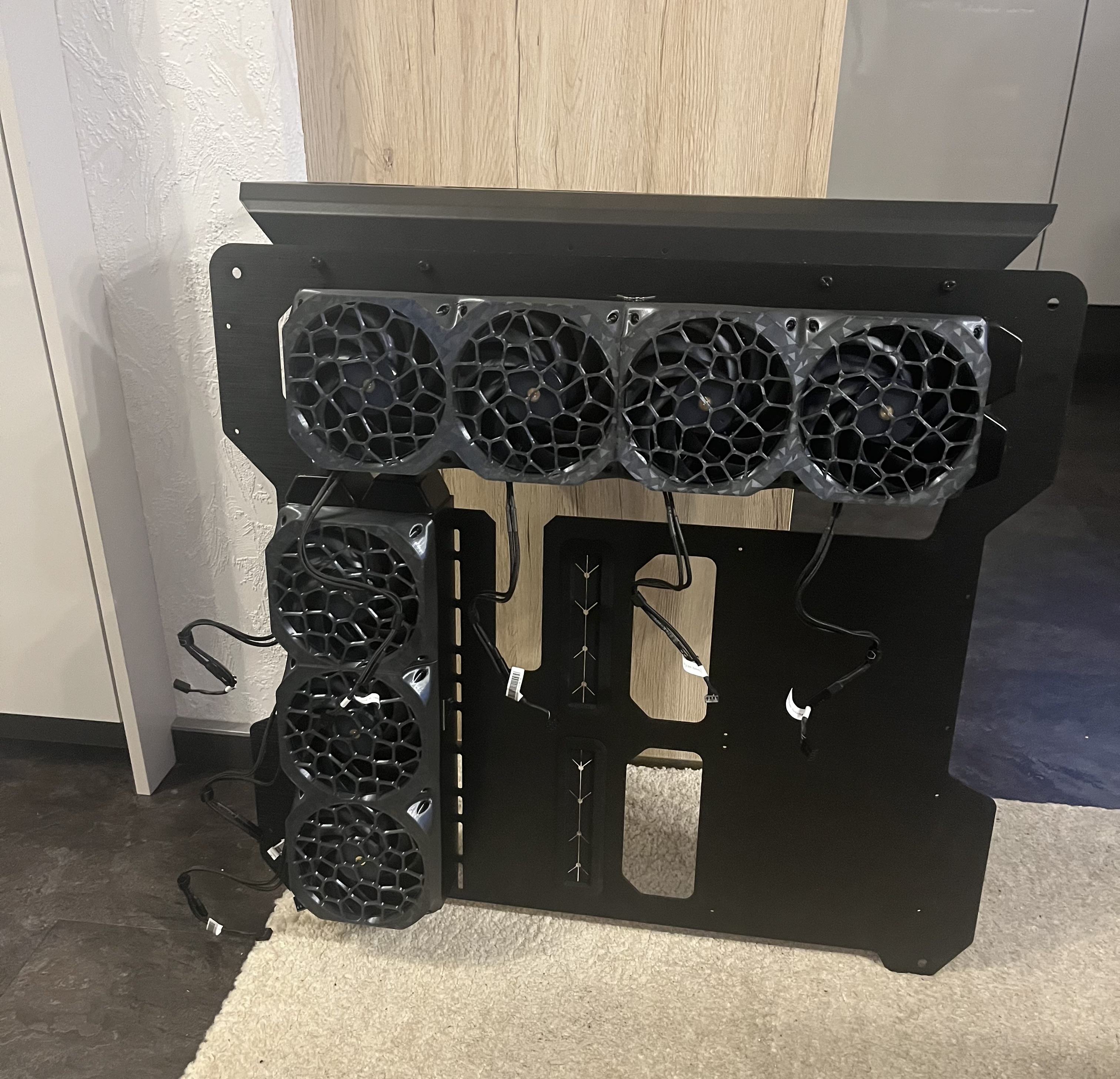

Problem ist das das Gehäuse komplett offen ist und nur ein Radi nicht sichtbar ist 😄
Das ist mein Gehäuse aber finde da muss mit 3D Druck einiges gemacht werden

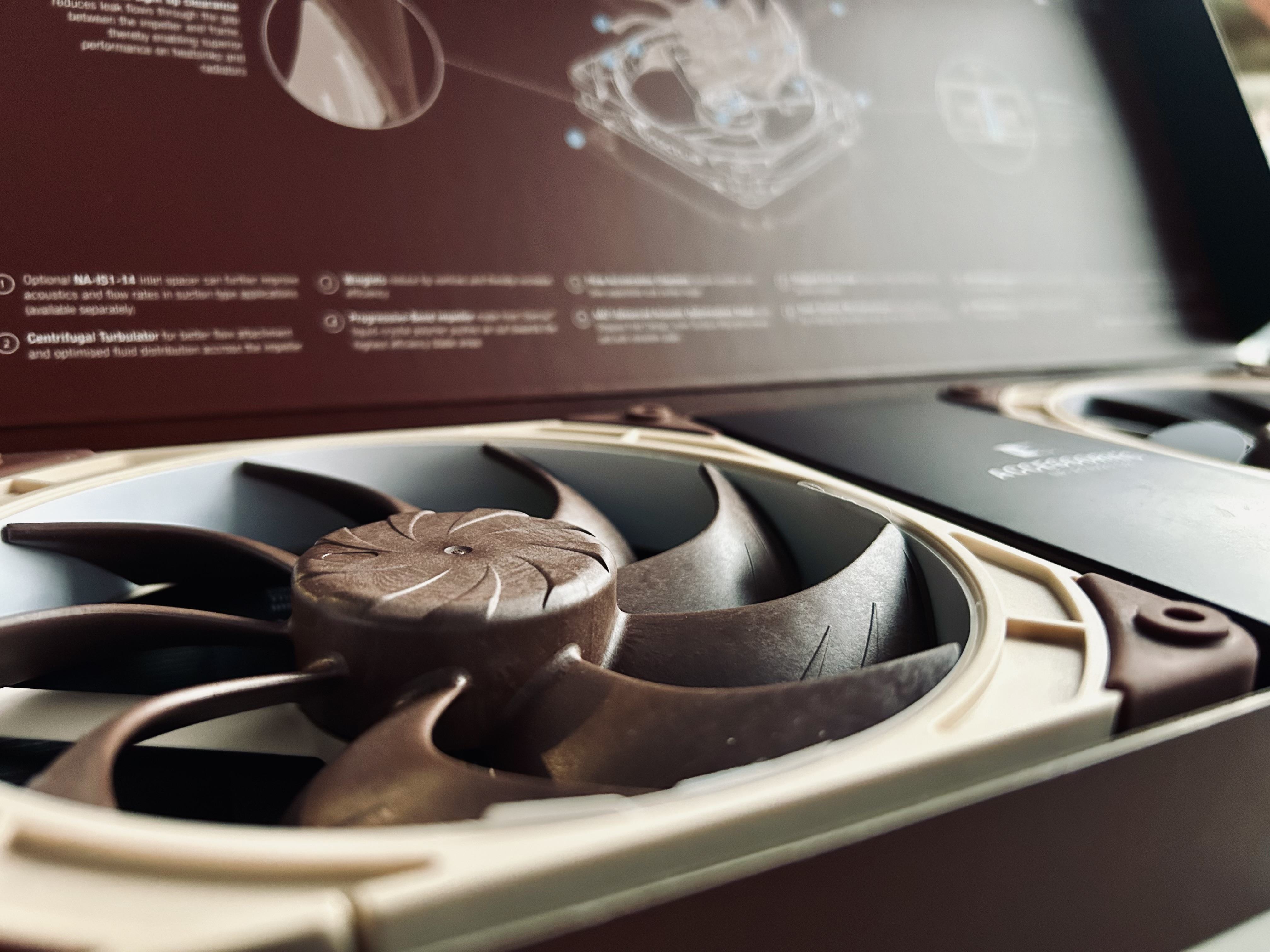

Nein das ist nur für die Cooler Master Mobius OC! Habe mich ja für die lüfter entschieden und man kann da die ecken abschrauben und es passt ja dann perfekt passgenau in das TPU Teil. Also es passt wirklich 100% genau ohne ein µ Spiel
Ob es baugleiche lüfter gibt ist die frage aber glaube ich nicht
EDIT: Die Lüfter sind aber echt Hammer gut und laut Igor und PCGH der beste 120mm Lüfter für Radiatoren. Daher habe ich sie ja gekauft für mein neues Gehäuse

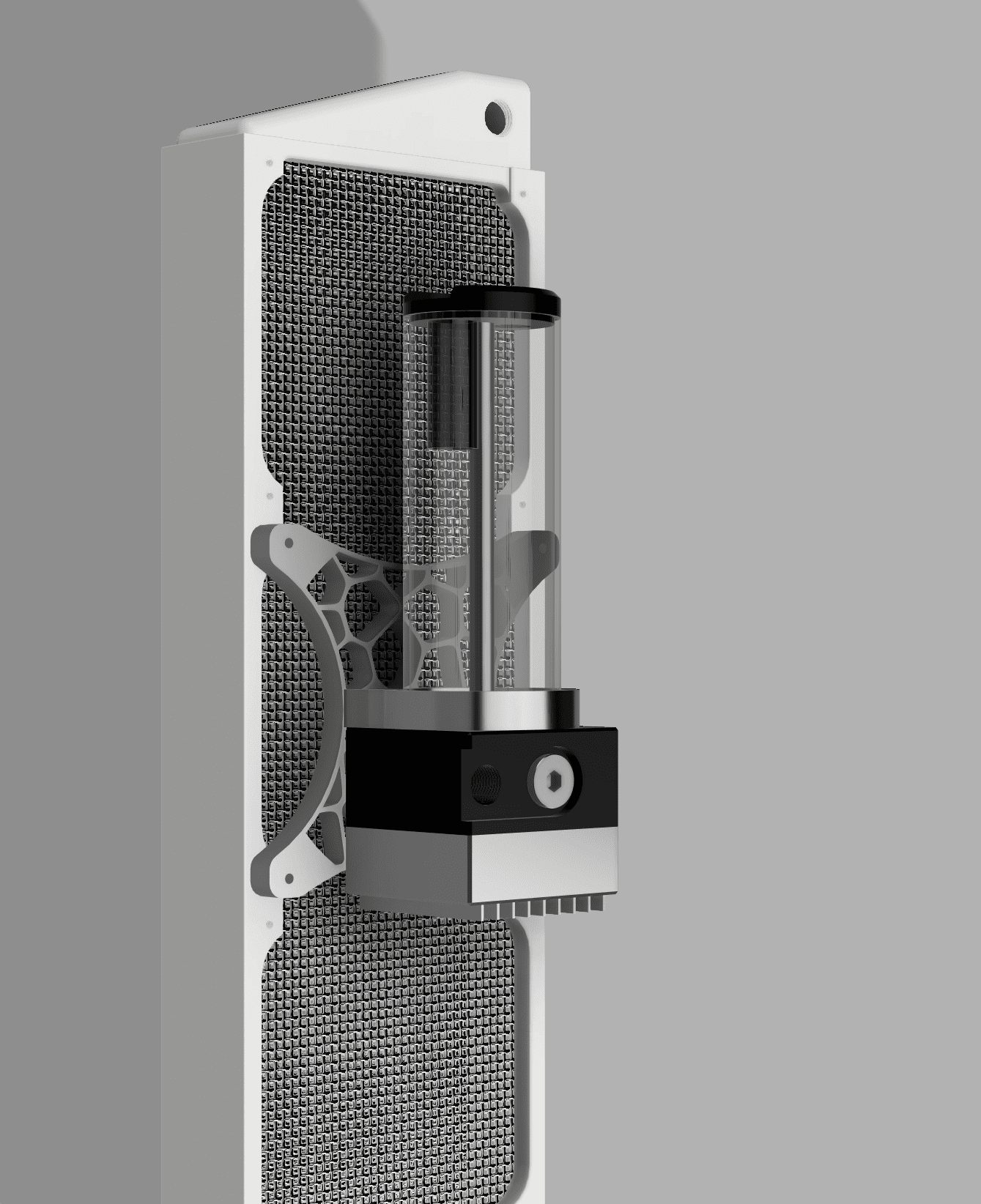

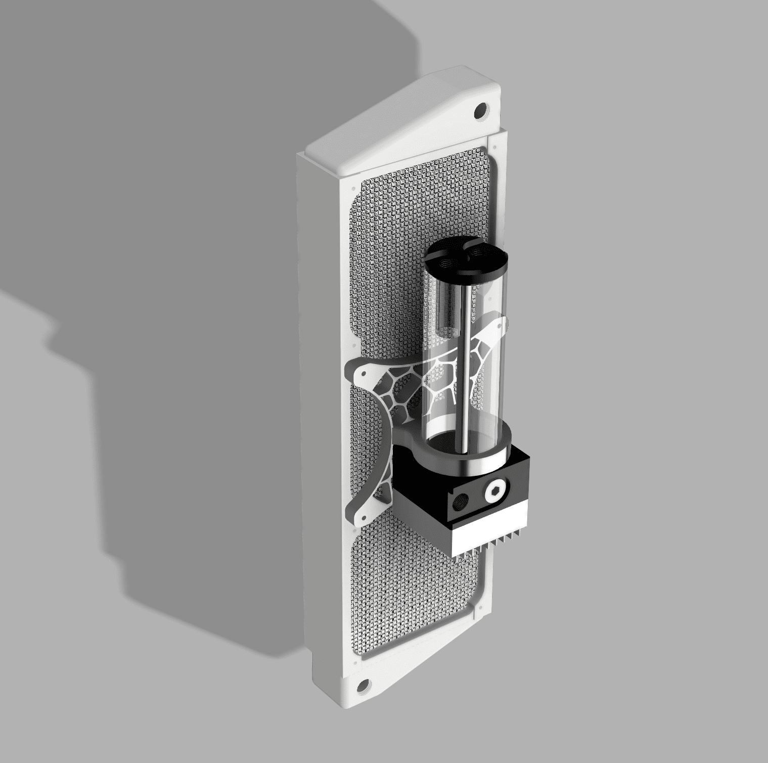

Das habe ich grade für für meinen Kumpel "@Thunderburne" seine Laing DDC + Aqualis AGB gemacht
Er wollte einen entkoppelten Halter der an nen Lüfter dran kommt
ich wollte auch das Wasser einzeichen aber das wäre rausgelaufen weil da nur ein Stopfen drin ist :fresse2: :ROFLMAO:
