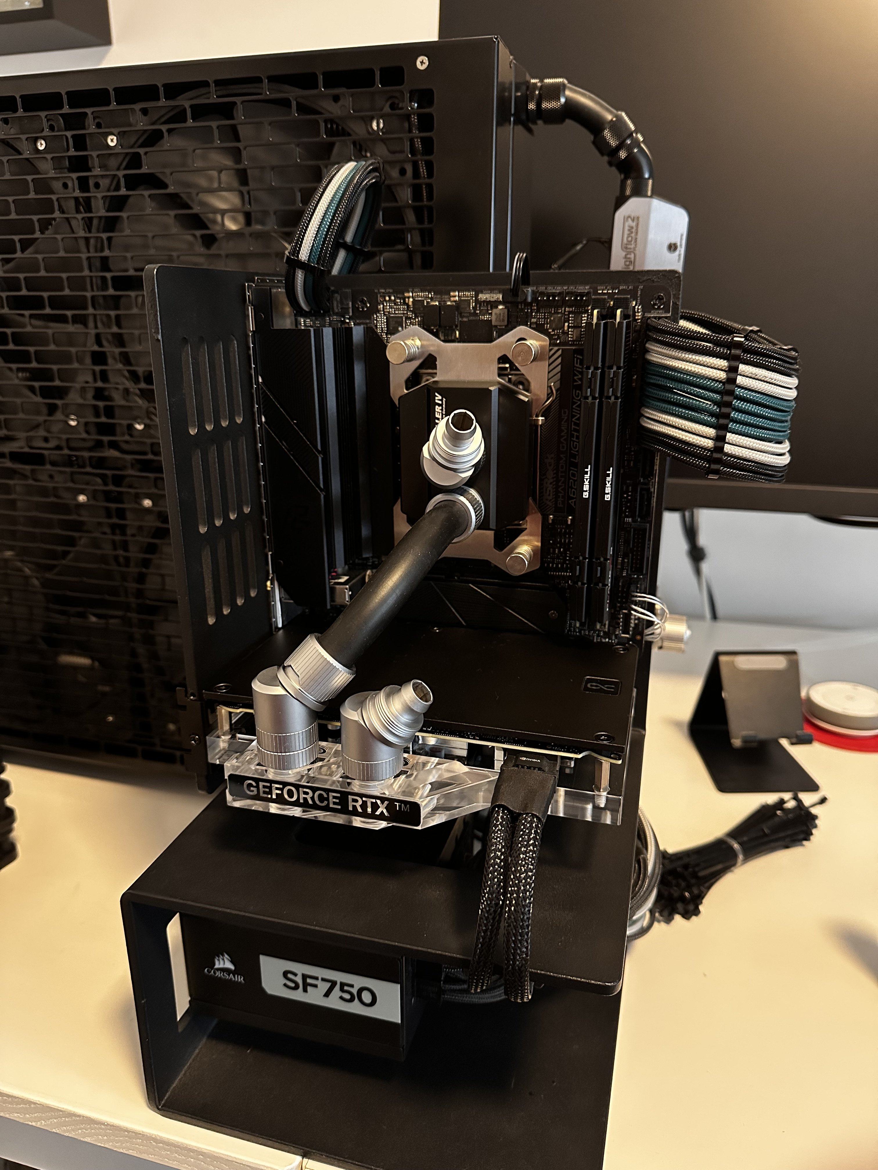

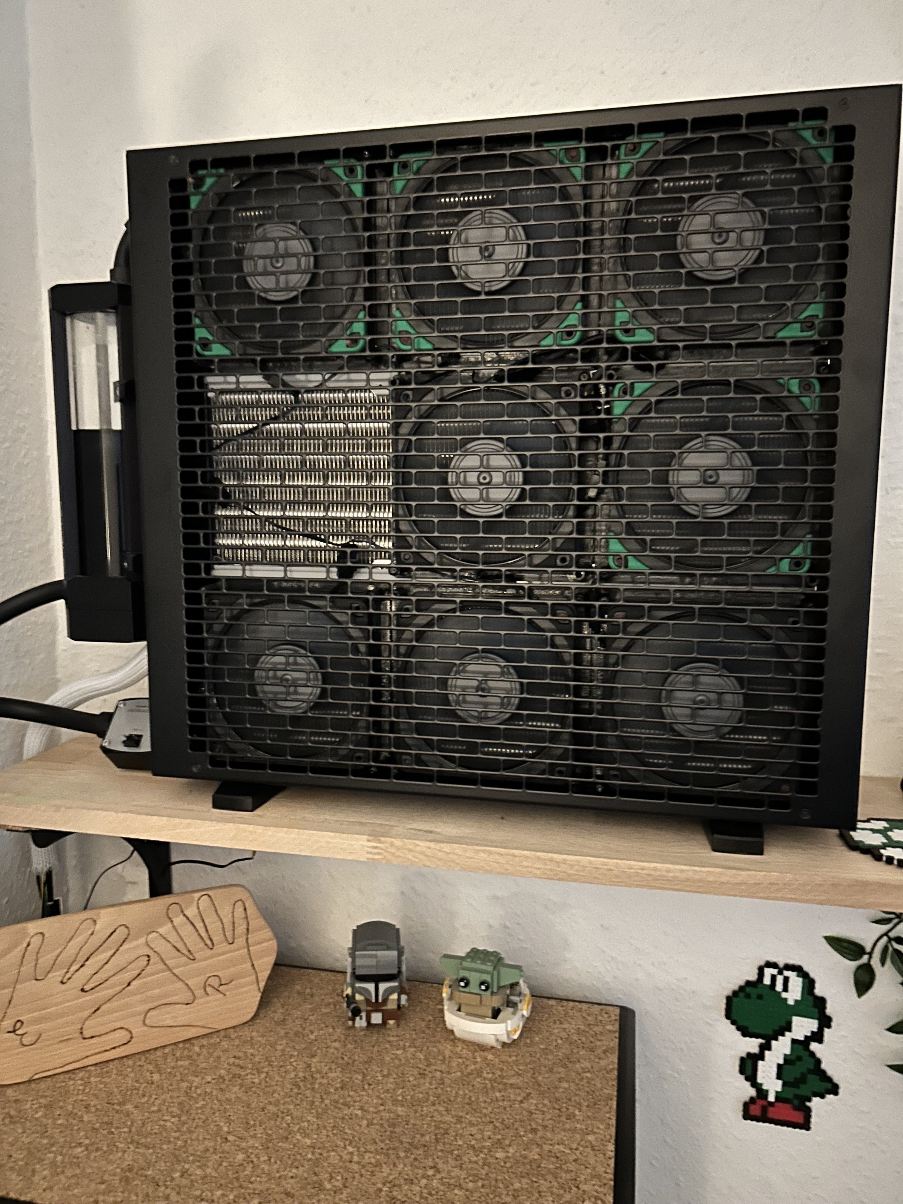

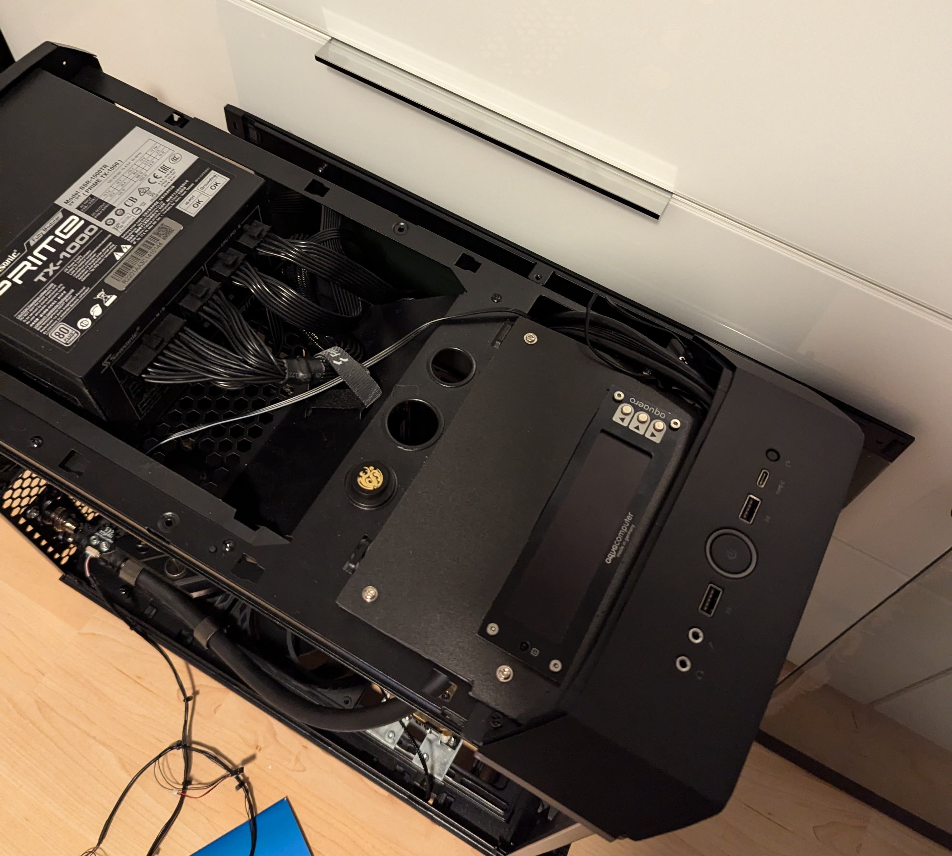

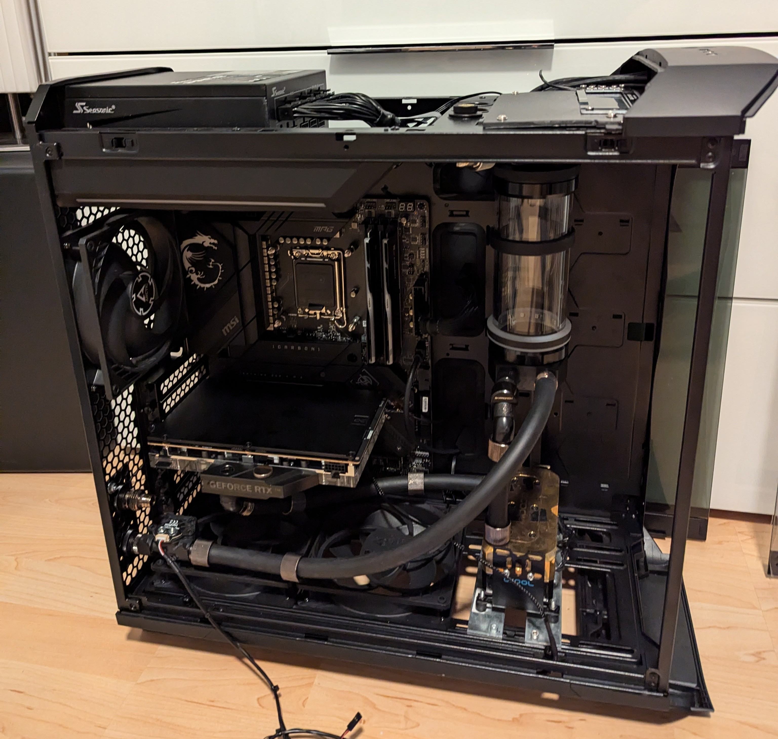

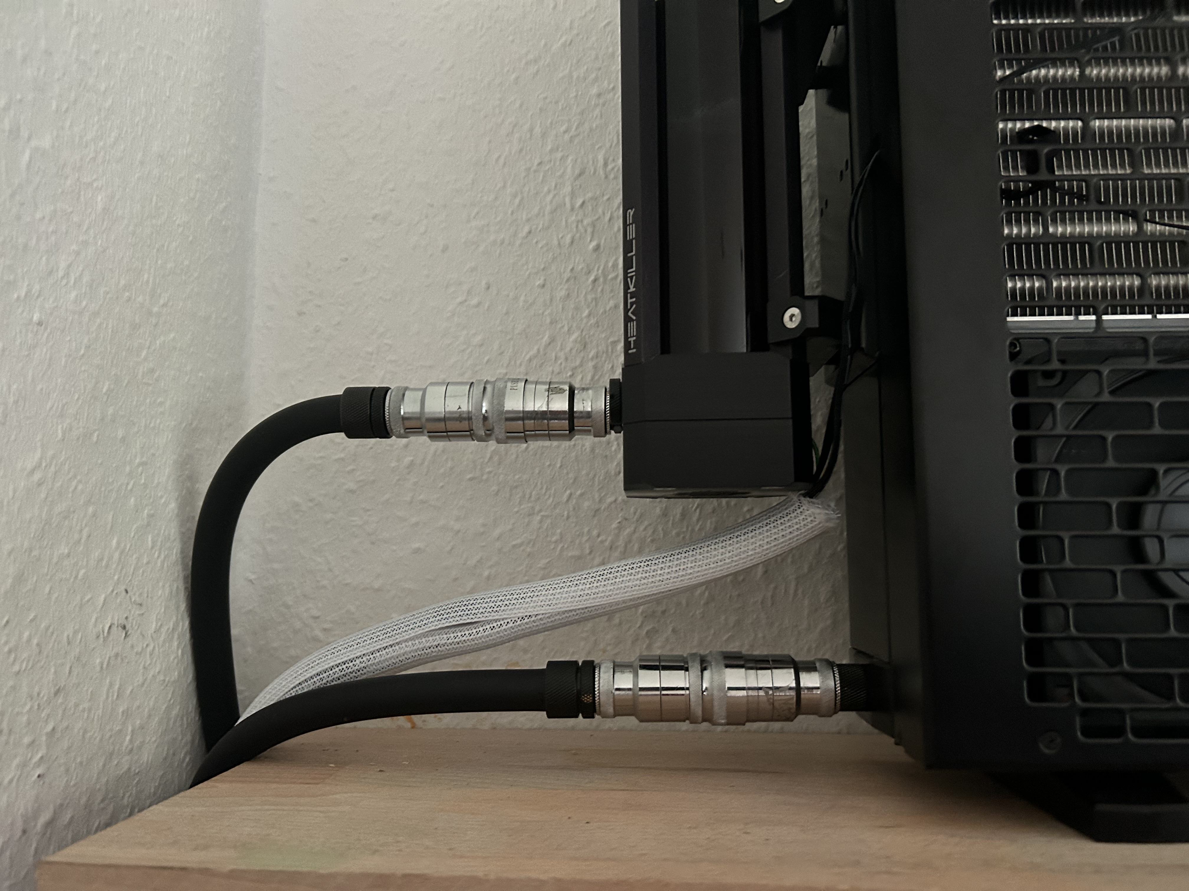

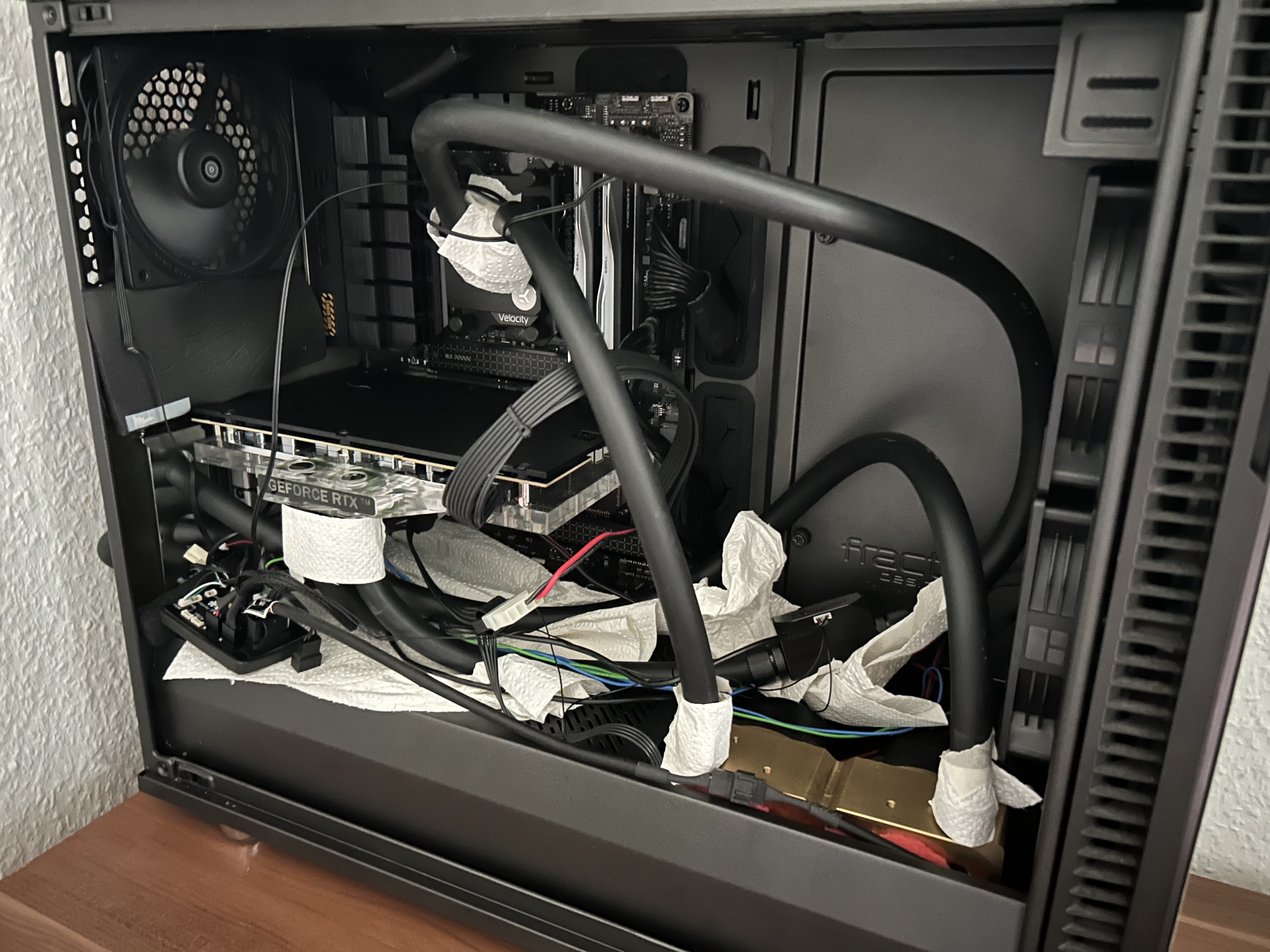

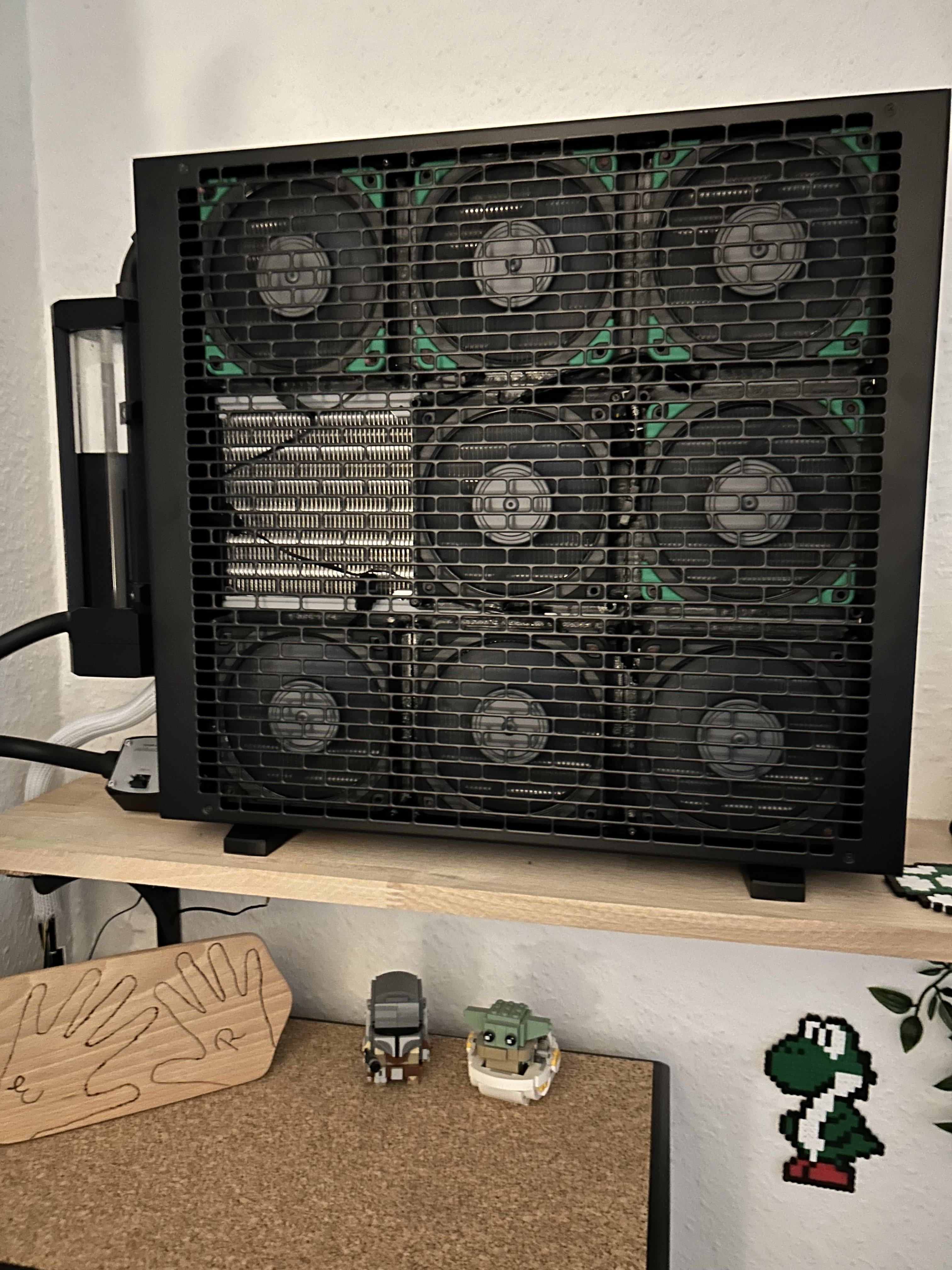

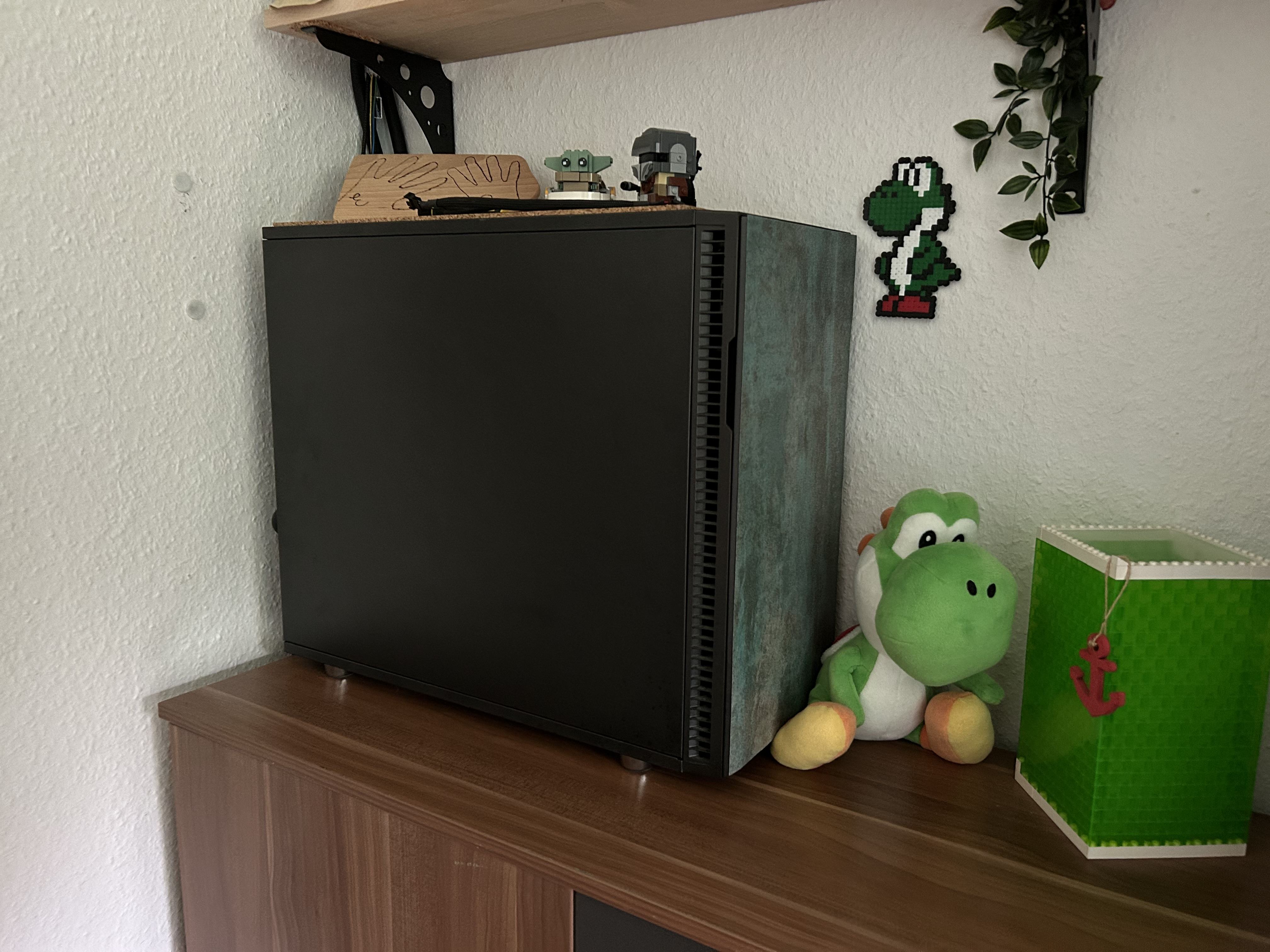

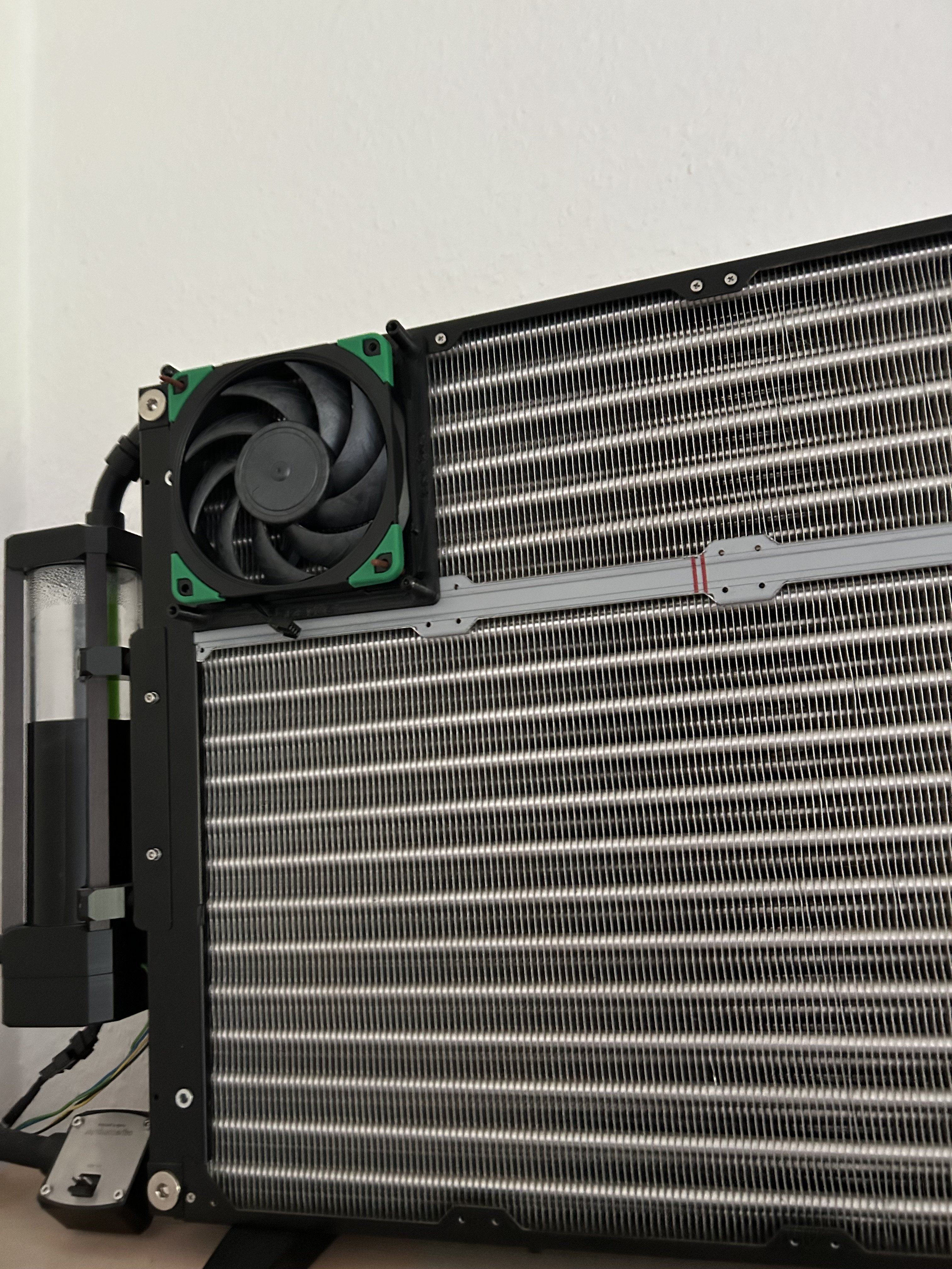

So, dann will ich auch mal. Nachdem ich mein Board+CPU einschicken musste, wurde aus "dann wartest halt solange" ein "dann bauen wir halt um". Meine Hardware ist aus einem Nanoxia DS1 in ein Fractal Torrent umgezogen. Zuvor befand sich ein Bitspower Tank Multi-Z an der Wand. Das hab ich nun auch gleich noch abgeändert und einen Ultitube 150 intern verbaut. Zeitgleich gibts nun Gehäusedurchführungen mit Anschlüssen, zuvor ging der Schlauch einfach durch eine Gummidurchführung nach draußen. Im Deckel musste ich mir eine Halterung fürs Aquaero basteln, da ja kein LW Schacht mehr da ist. Nun muss nur noch die Austausch-CPU kommen, dann kann's fertig gebaut werden. Ach ja, an der Wand hängen natürlich 2 Rudel-MoRas ;)
P.s. das Gehäuse steht neben dem Tisch, d.h. Optik ist für mich nicht allzu wichtig

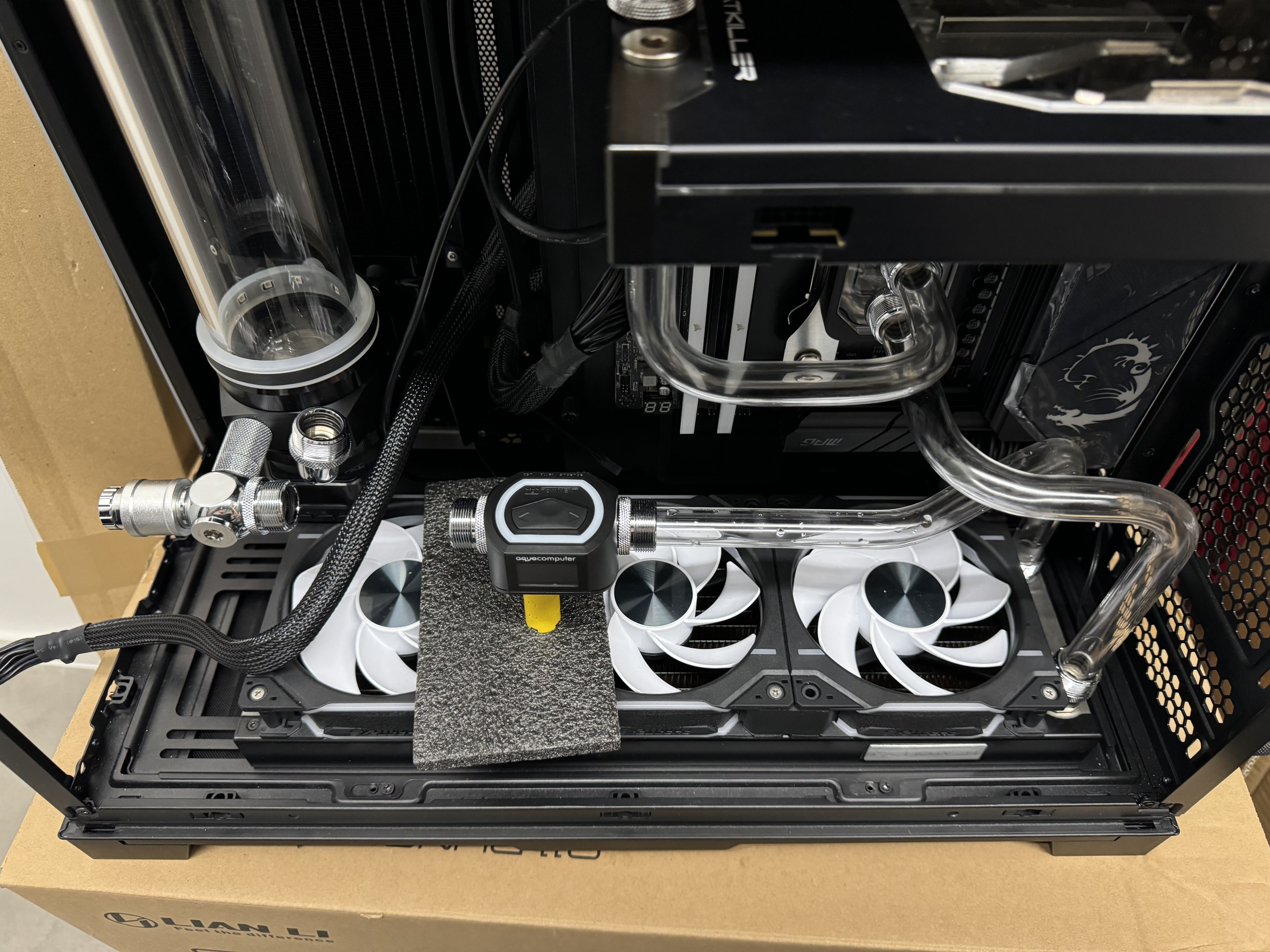

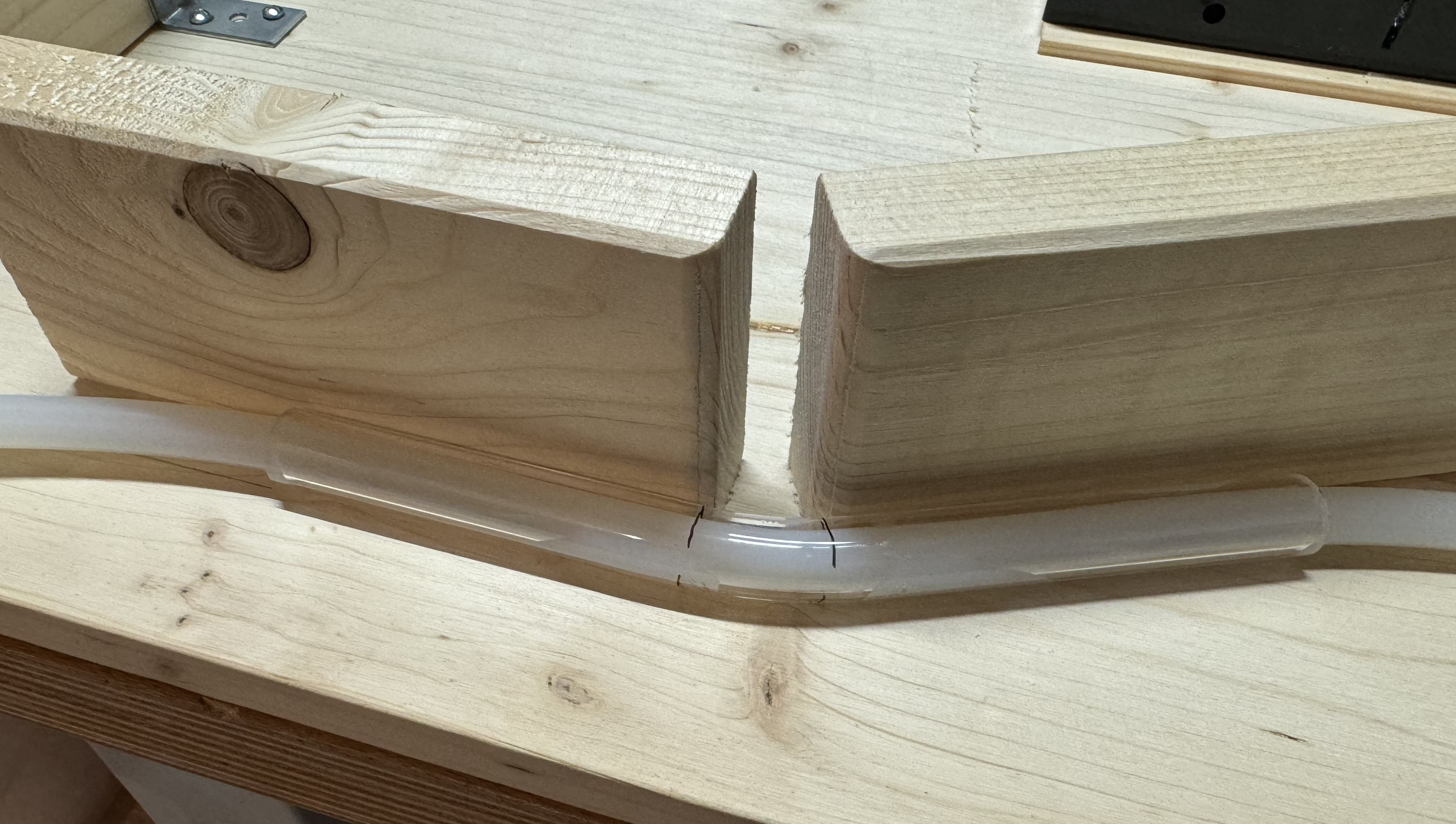

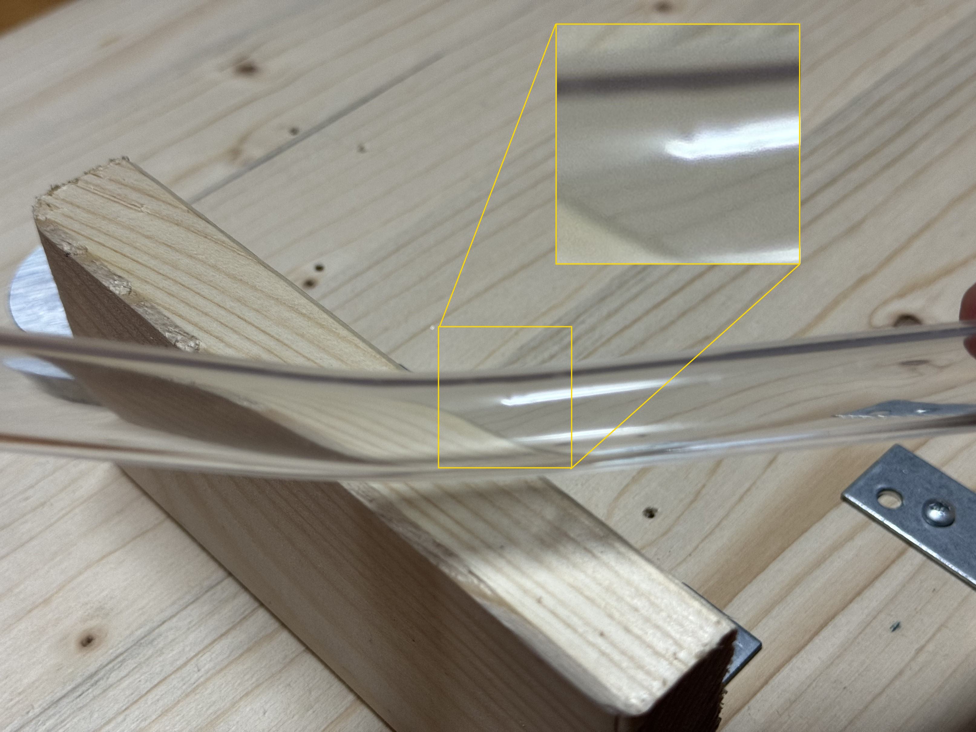

In diesem Post hatte ich mich mit dem Biegen eines Bogen mit einem Winkel ungleich 90° beschäftigt.
Mit kleiner werdendem Biegeradius ist es dann leichter dazu gekommen, das sich eine Kante ins weiche Rohr gedrückt hat.
Hier im Reflex kann man es ganz leicht erkennen:
Ich hab dann noch versucht, es in einem Video festzuhalten:
Um dies möglichst zu vermeiden, sind die Kanten im Bereich der Biegung nun mit einer Verrundung versehen:
Und der Plan ist aufgegangen und das erste Proberohr frei von Knicken geblieben:
#DKbiegt

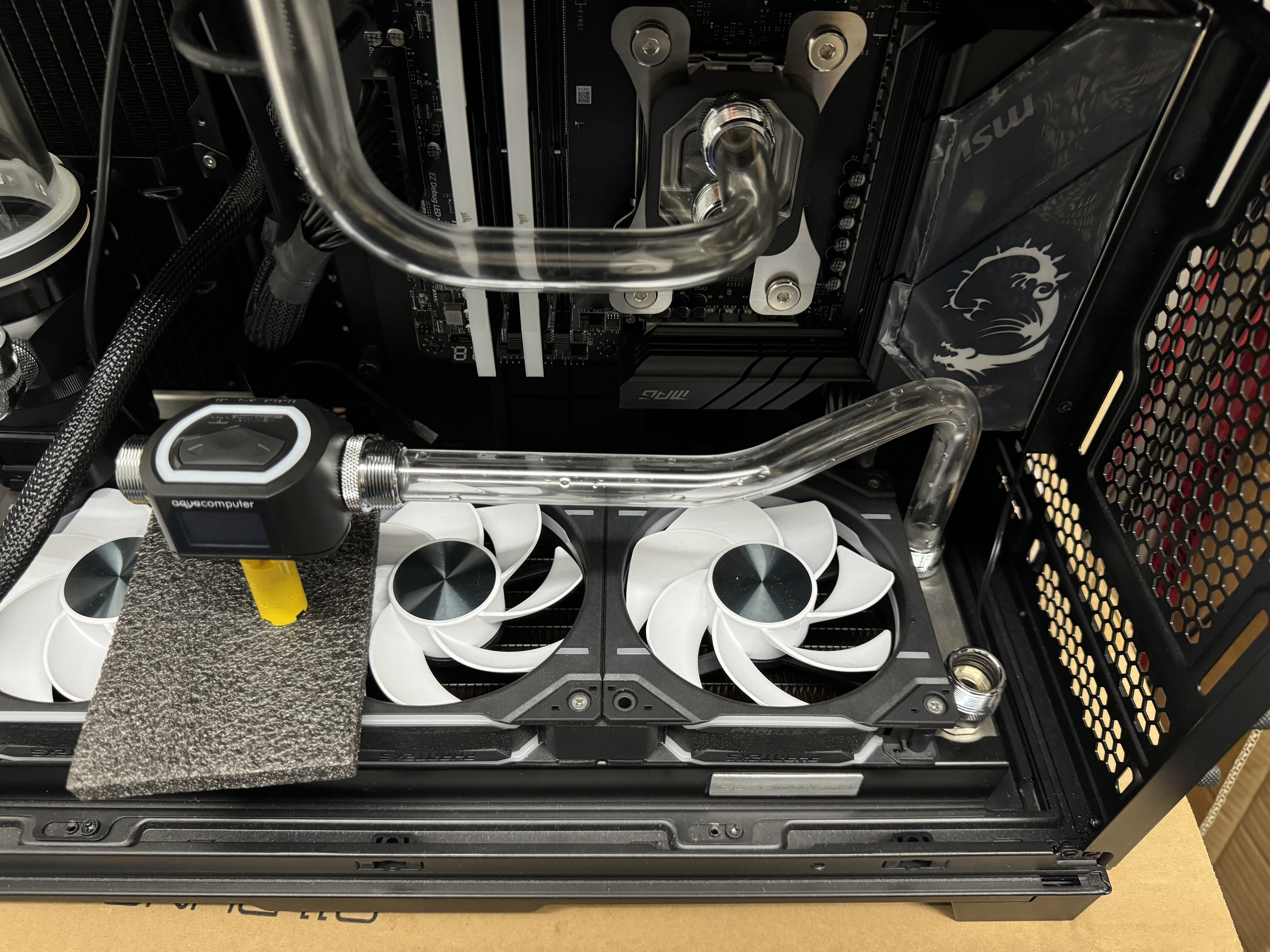

Nach einigen Probebiegungen für den Bogen mit ca. 30° habe ich dann mal das konkrete Rohr gebogen:

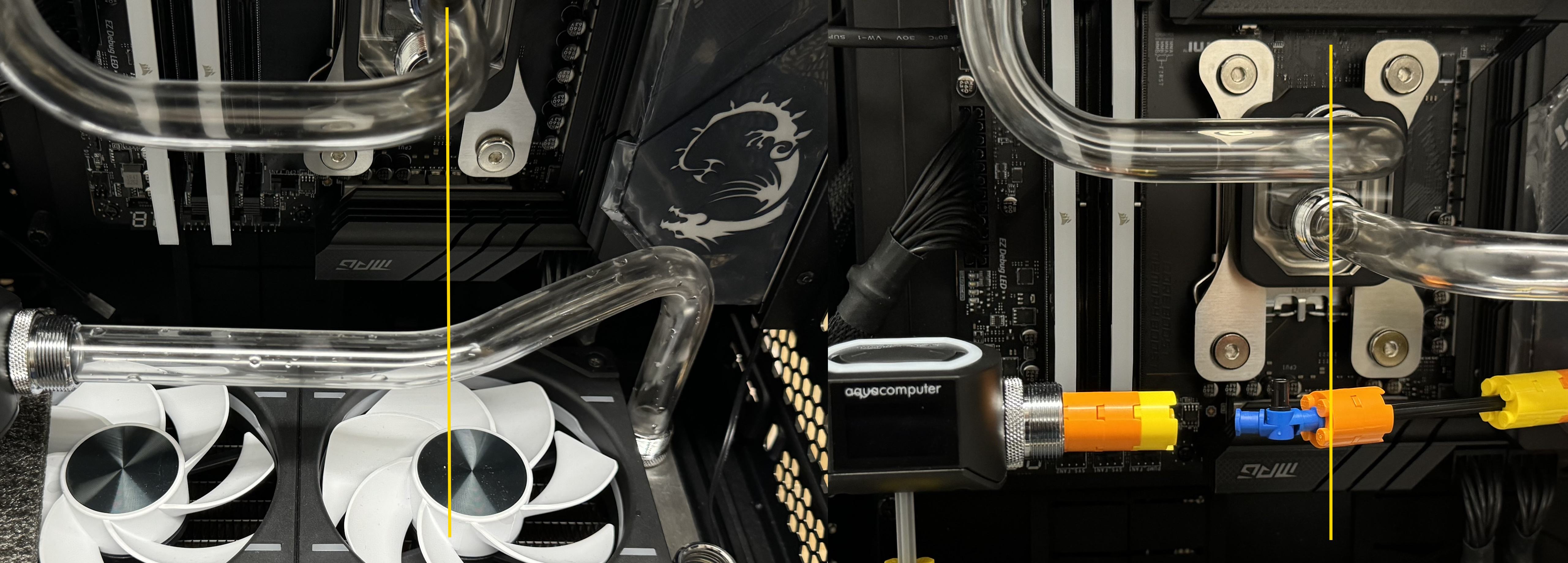

Im Vergleich zu meiner ersten Planung habe ich den Bogen nach rechts versetzt, so dass er unterhalb der beiden anderen 90°-Bögen liegt:
Ich hab dann dafür nicht nochmal den Verlauf aus Lego gebaut und abgemessen, sondern nur fix den geänderten Winkel ermittelt.
Letzterer passt soweit auch gut, aber durch die Änderung hätte ich den Bogen auch versetzen müssen.
Nur mit dem geänderten Winkel fluchtet es so nicht:
Davon ab gefällt mir der Verlauf mit der Position der Biegung genau unter den anderen beiden Rohren am CPU-Kühler sehr gut:

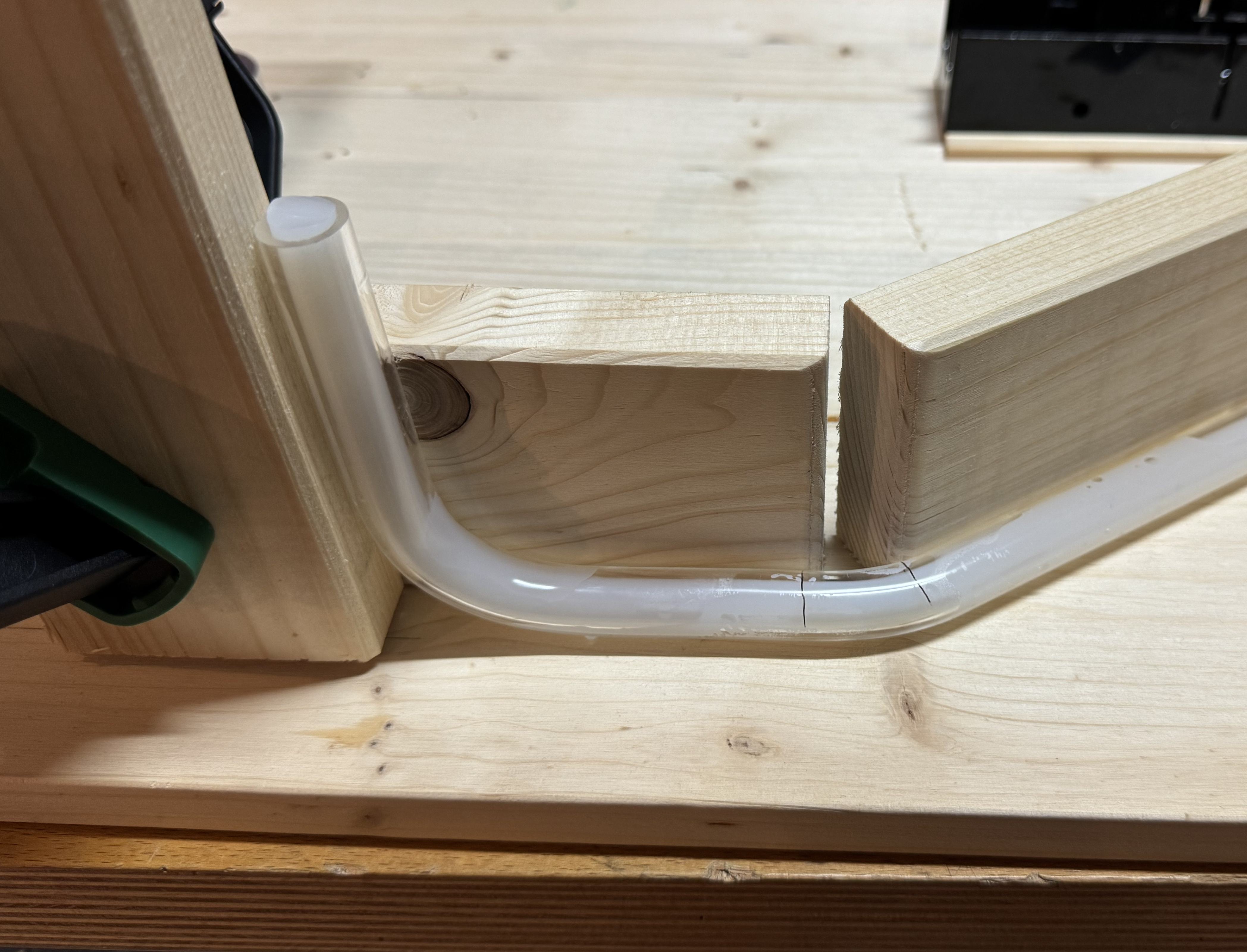

@Bullseye13 Ich bin immer am schauen, wie es besser klappen könnte. Ich hätte da auch eine Idee, die wäre aber deutlich aufwändiger. Da wäre dann auch der Zylinder von den 90°-Biegungen mit
den Kantehölzern kombiniert. Mit einem Zylinder alleine würde nur bedingt gehen, da jetzt im konkreten Build wenigstens ein weiterer 90°-Bogen involviert ist.
Und da klappt es mit den Kanthölzern deutlich genauer, das der 30°-Bogen im passenden Winkel zum 90°-Bogen steht:
#DKbiegt

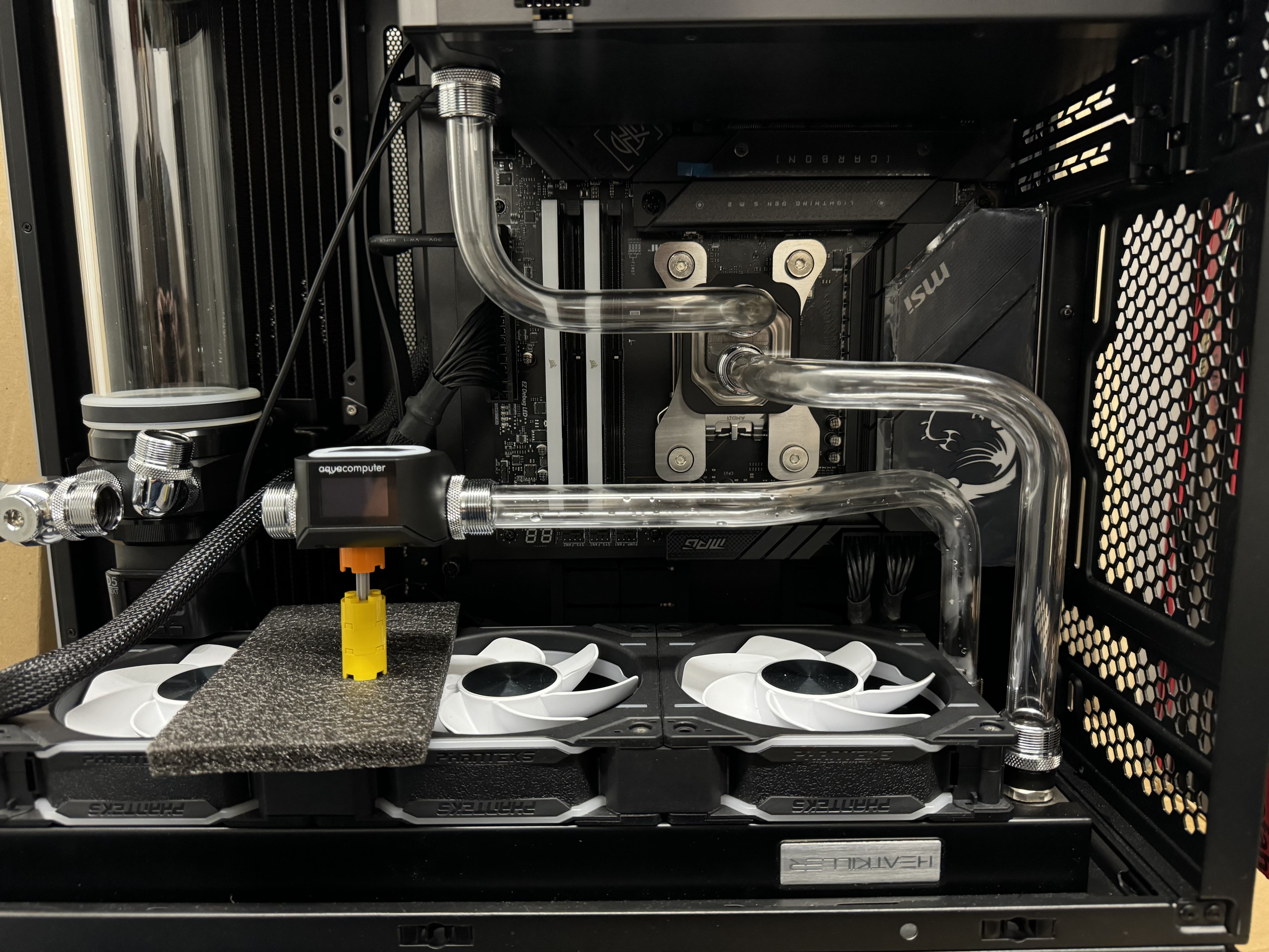

@Dampfkanes Das wird noch echte Kunst. Großer Respekt.

@Dampfkanes Wow, die Tubes sehen fantastisch aus. Wahnsinn wie sauber und ausgerichtet du das hinbekommen hast. :love:

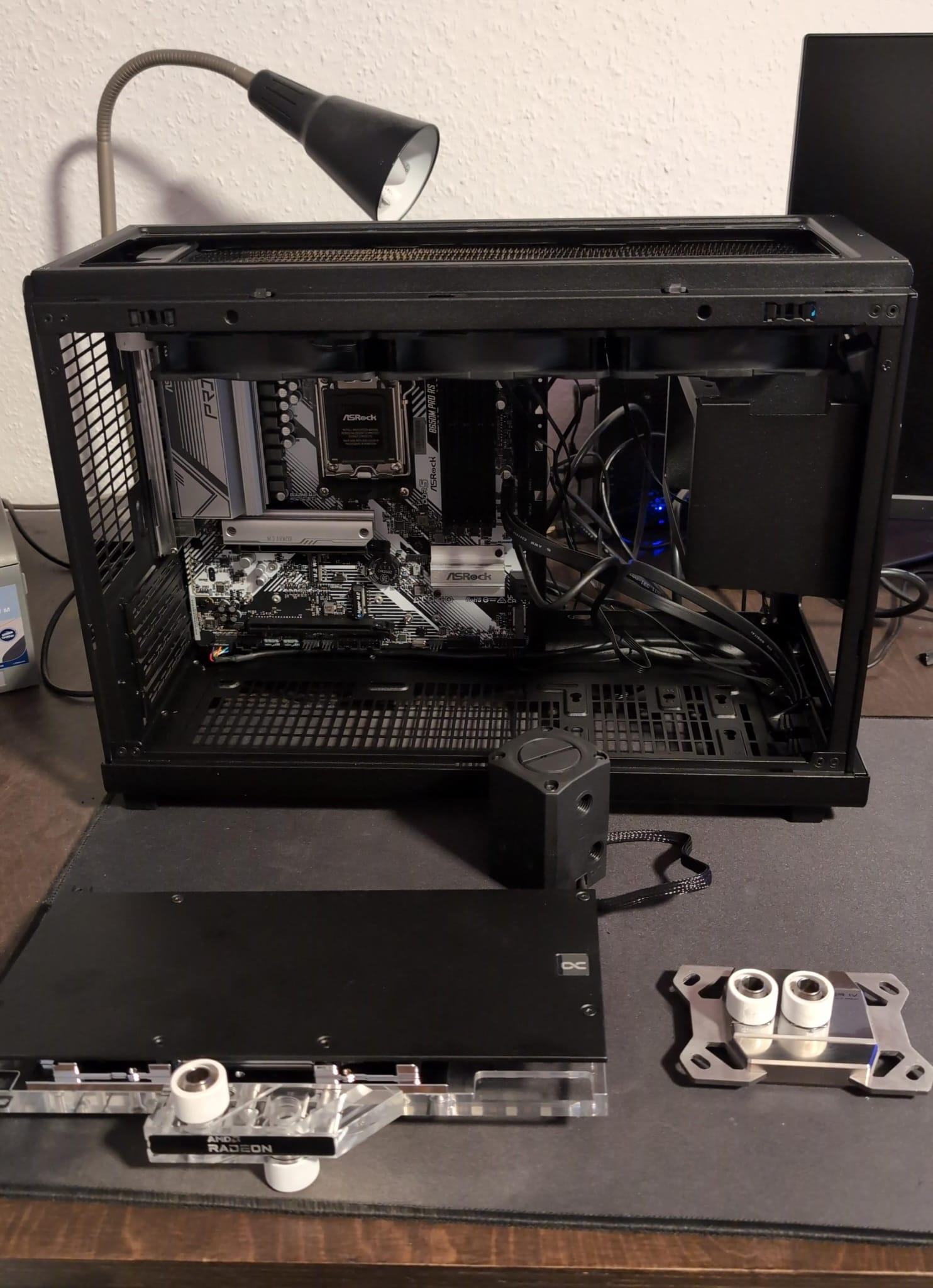

Hmmm.
Mal schauen.

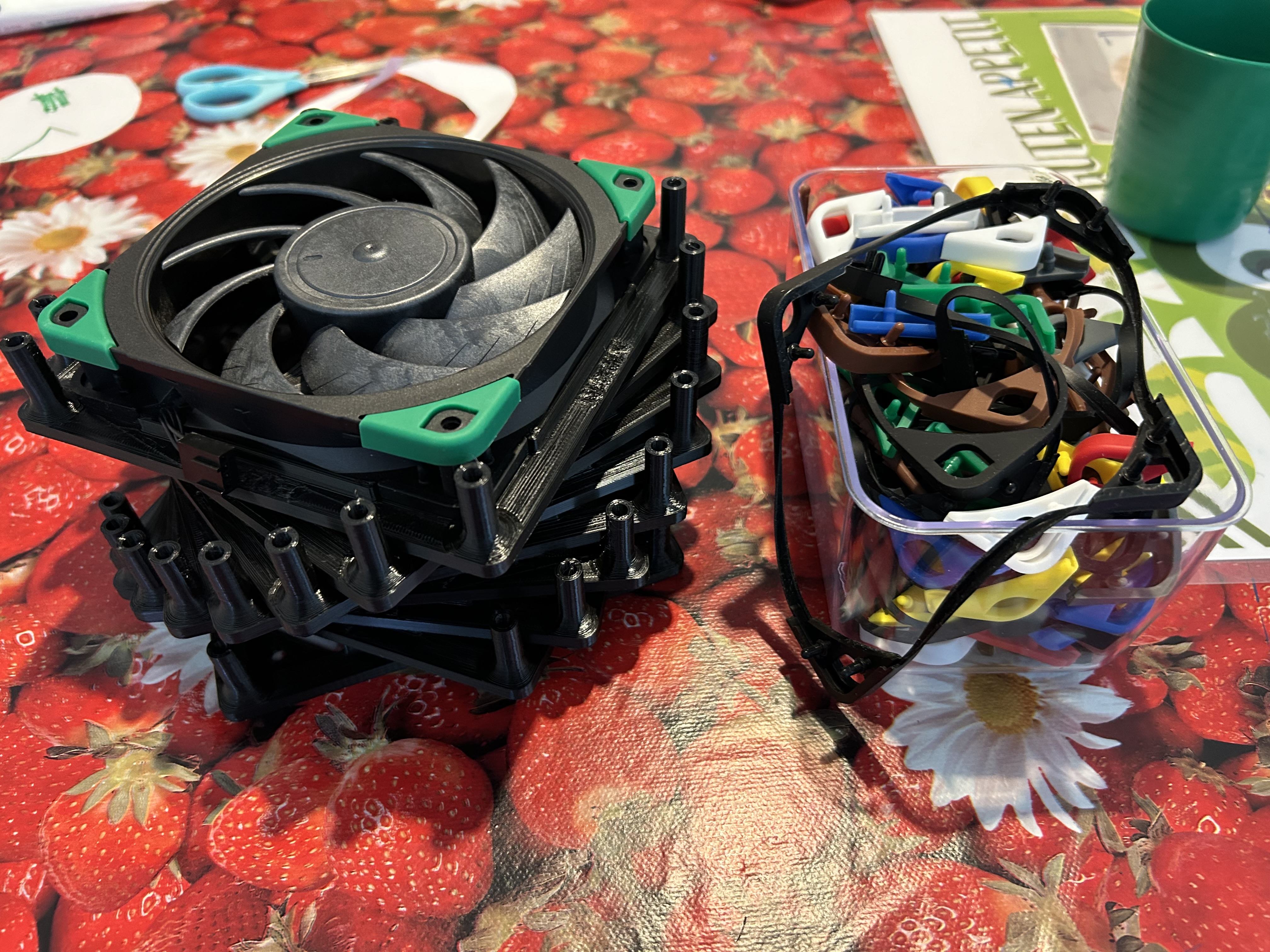

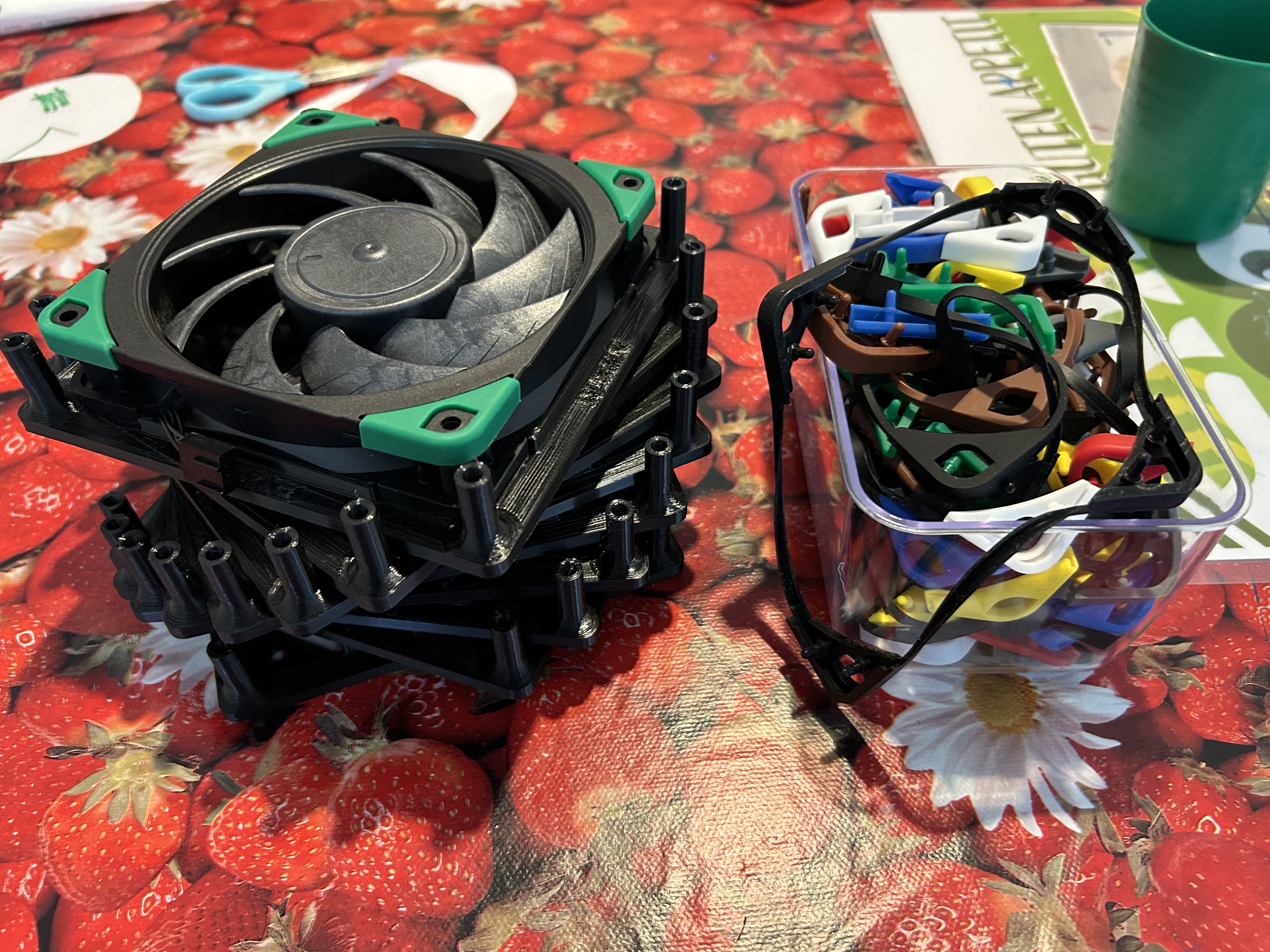

Habe das jetzt auch nur gemacht, weil mir jemand anhand der 3D Druck Pläne von Noctua direkt 9x den Adapter (NA-SFMA1) gedruckt.
Wollte das schon ewig mal testen 🙈
Hat noch jemand einen 90 grad EK Torque in Satin Silber? :shot:

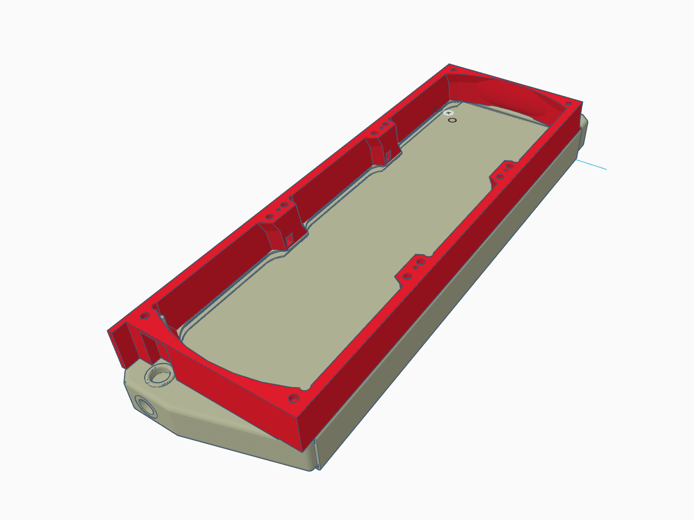

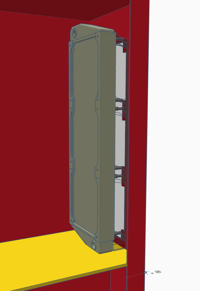

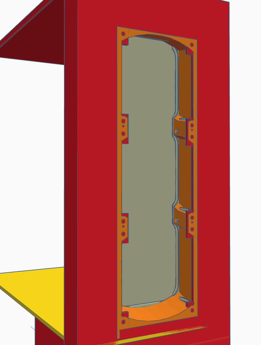

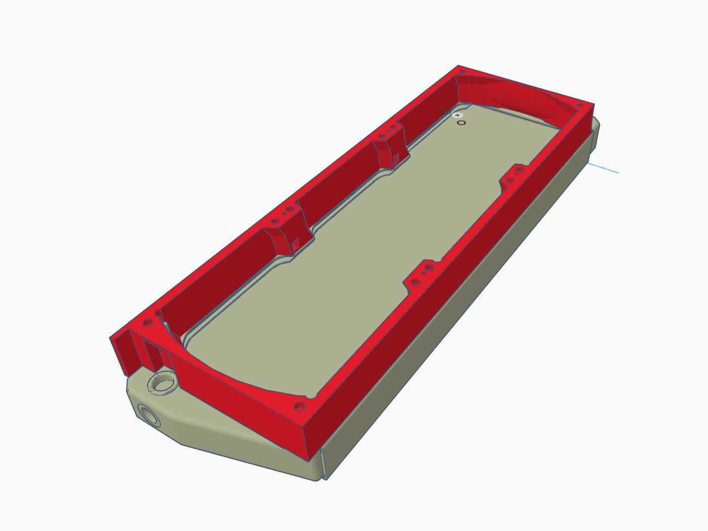

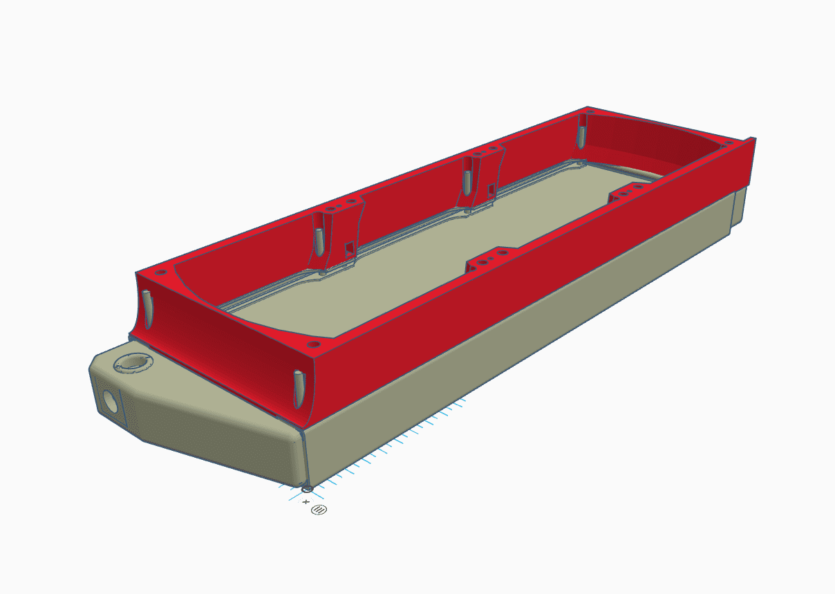

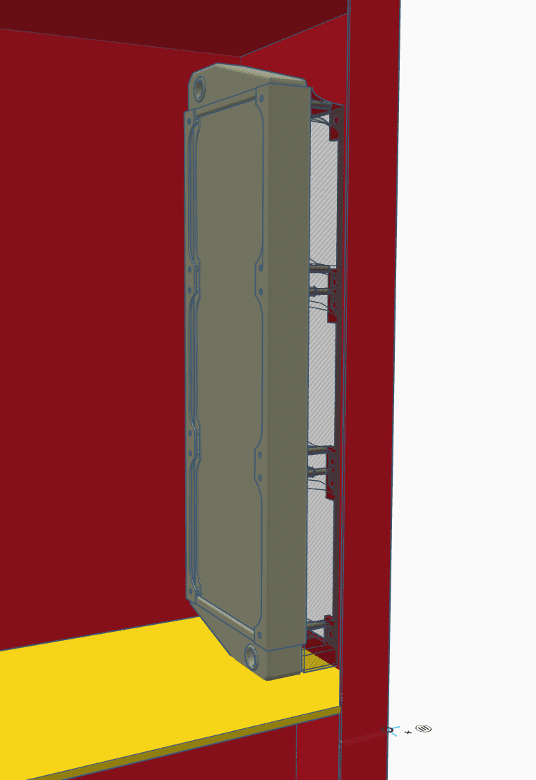

So, Radiator Offset fertig designed :)
Das Ding versetzt den Radiator 9mm nach oben und 3cm nach hinten.
Wenn ich mich nicht vermessen und/oder verrechnet habe, sollte es das Ding ermöglichen den ALC X-Flow 360-30 in die Front des V3000v1 zu befördern :)

Nice. Ich mach mir allerdings Gedanken um Bild 1. Da ist arg wenig Platz beim Anschluss. Die Alphacool mini Verschlussstopfen sollten da reingehen. Bei allen anderen hab ich so meine Zweifel.

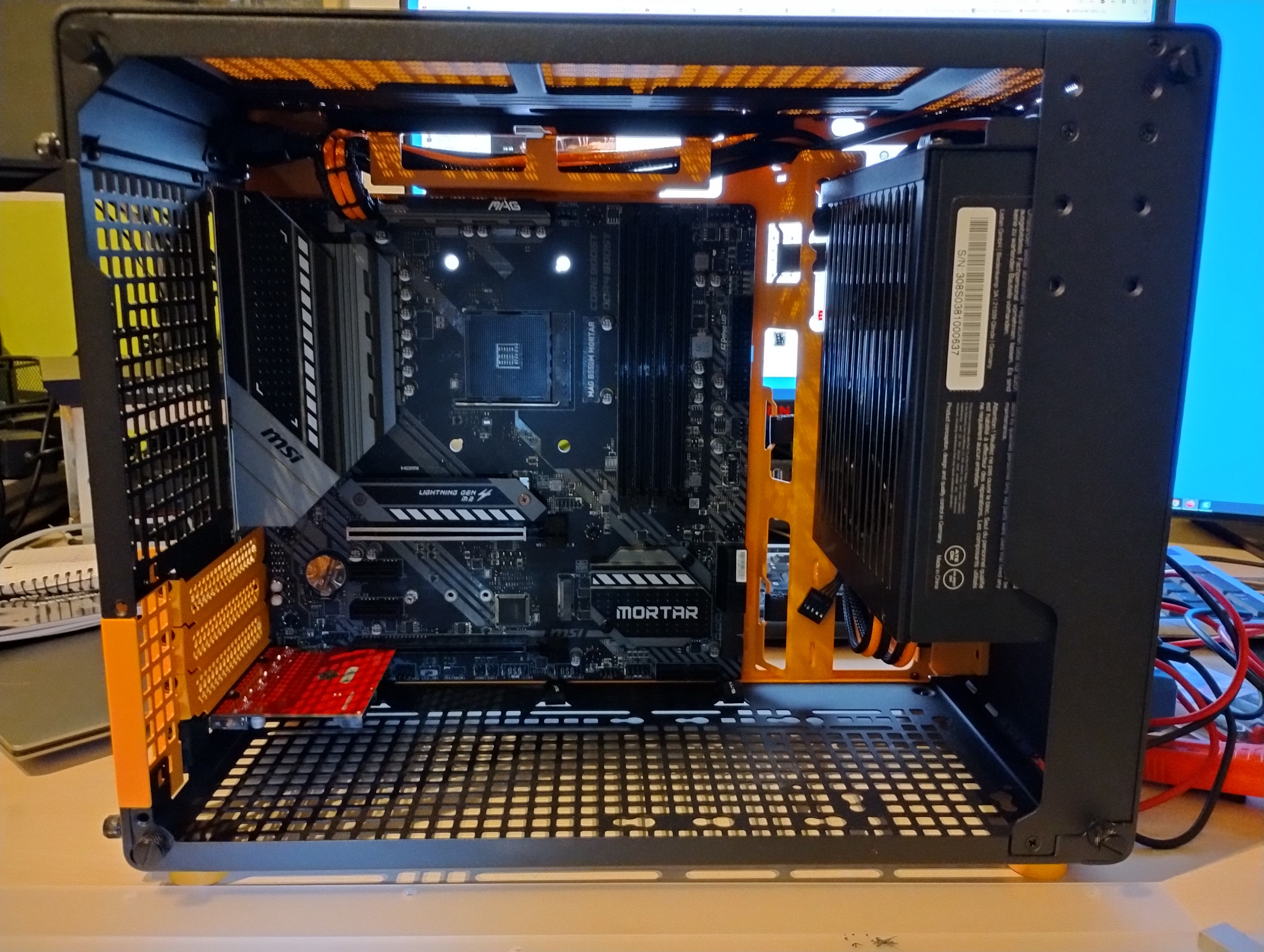

Gestern den Umzug aus dem Hyte Y70 beendet in mein 15 Euro Kleinanzeigen Define R6.
Habe mich dran satt gesehen an dem Glaskasten. :P
lasst das Chaos (und zewa) herrschen.
Zudem habe ich die Schnelltrenner nun mal direkt am Mora.
Mal gucken wie mir das auf Dauer gefällt.

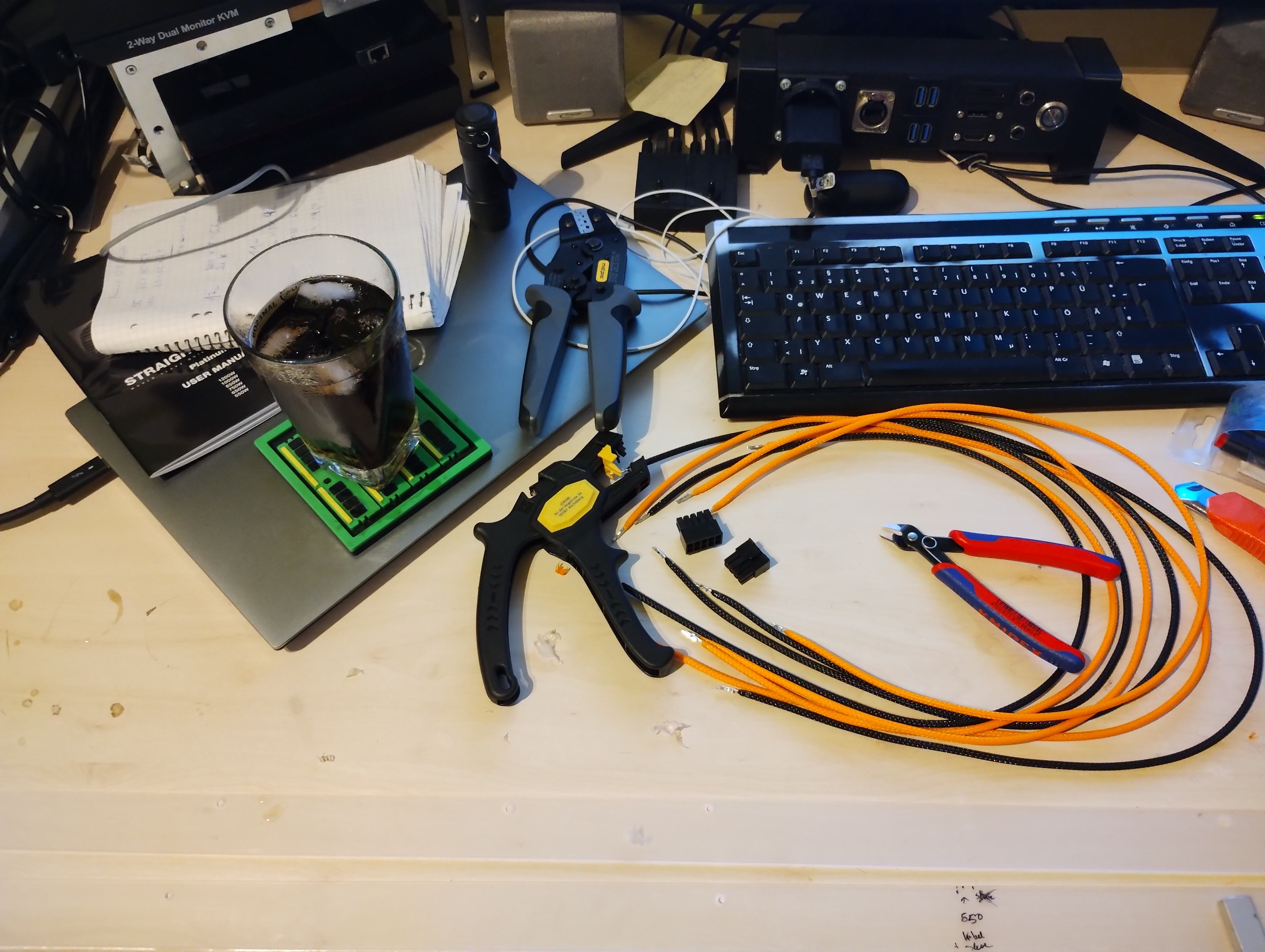

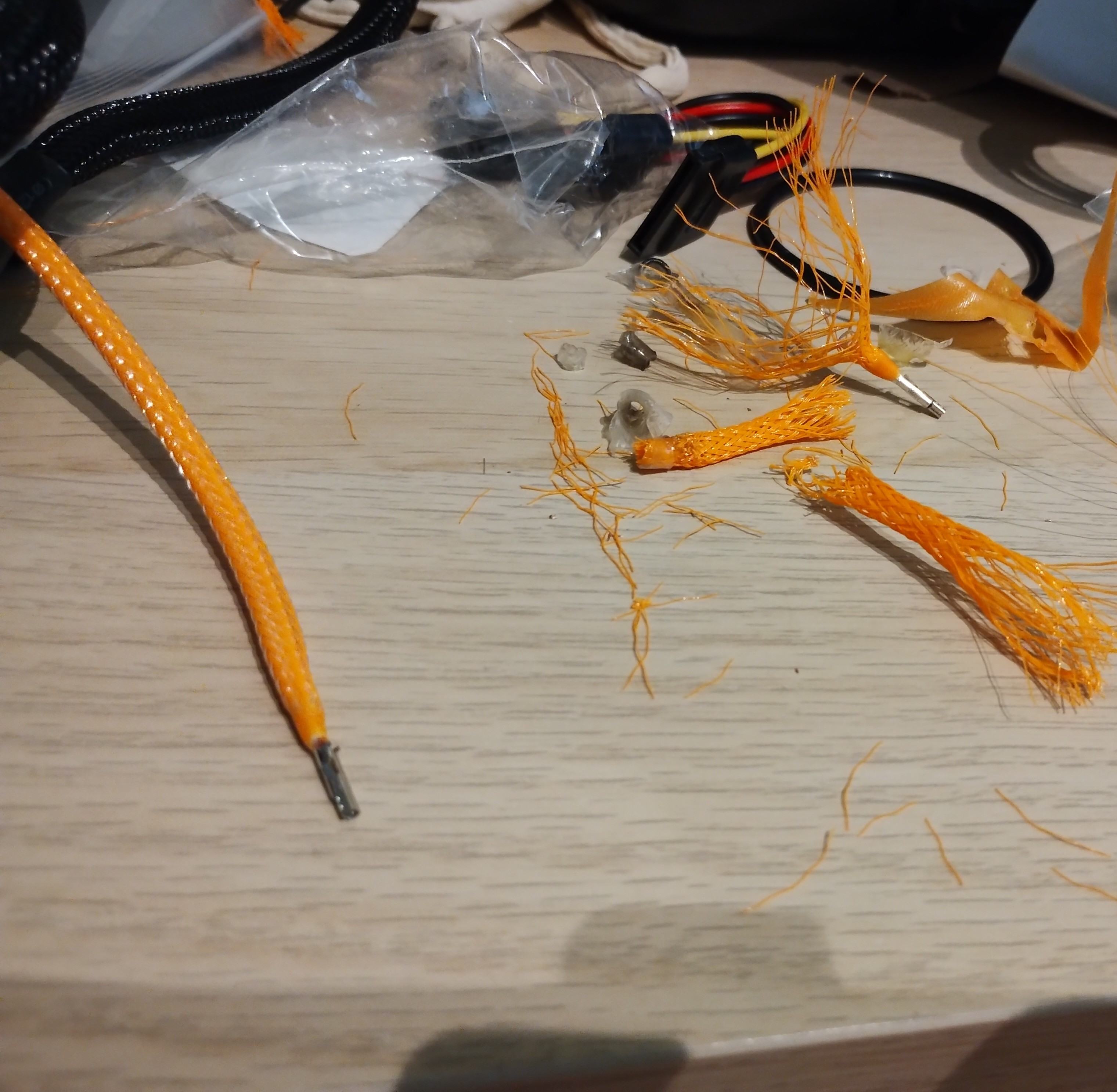

Man man man. 5 Versuche um zu verstehen, dass der Schrumpfschlauch NICHT am Kabel dran bleiben soll. Das Bild bei PCHM demonstriert nicht, dass da kein Kleber ist, sondern der Sleeve selbst geschmolzen werden muss. 🤦‍♂️
Bei MDPC-X stand das mal irgendwo gut erklärt wie das genau gemacht wird. Funktioniert prima und mach ich schon seit Jahren so.
Das fertige Kabel sieht auch ordentlich aus (y)

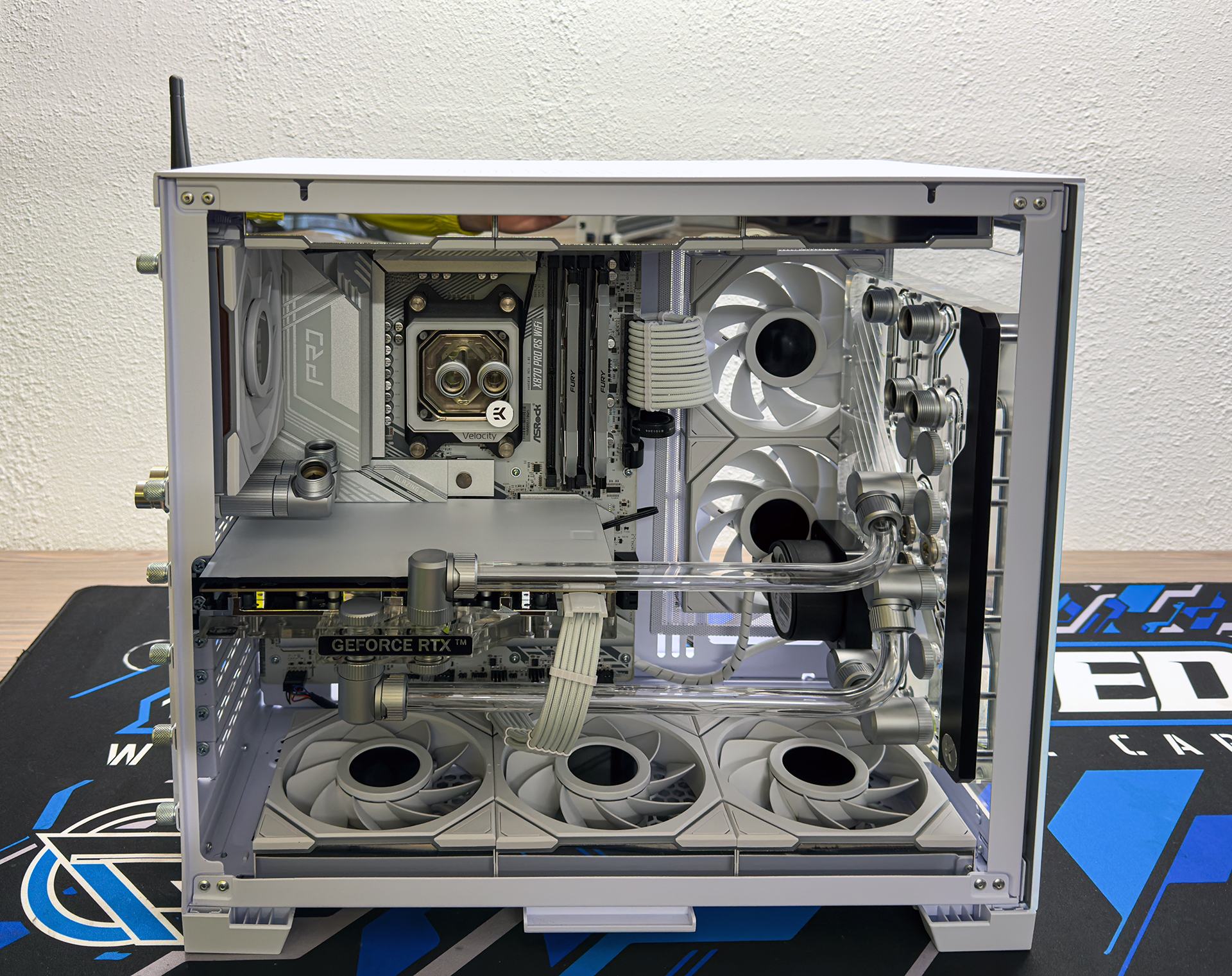

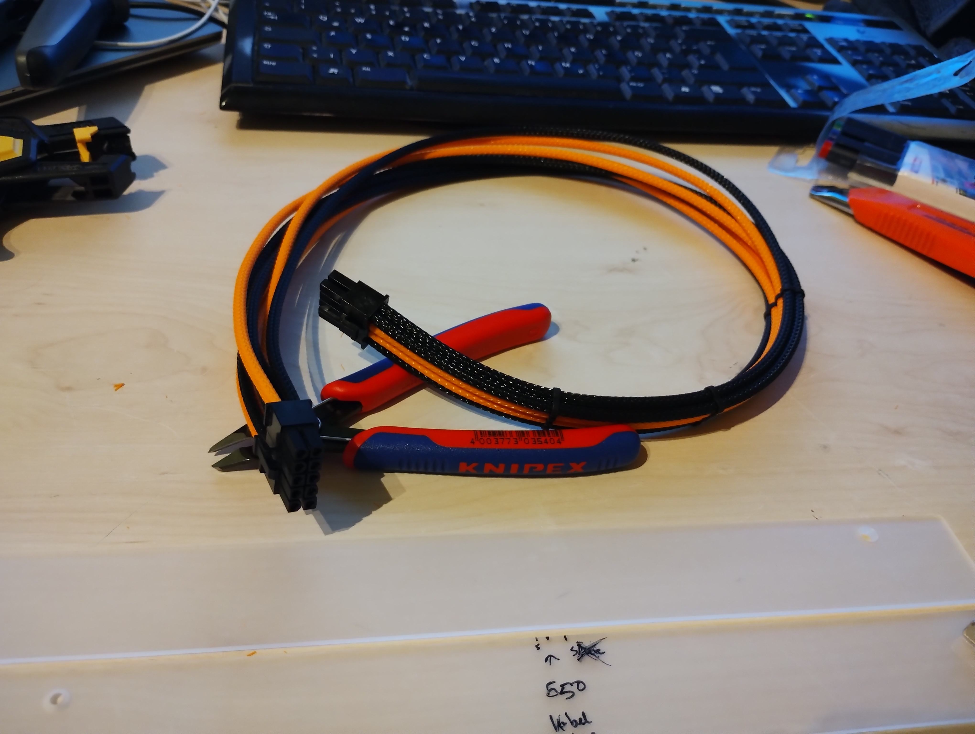

Erstes Kabel fertig. Die Dinger werden echt starr dadurch. Jetzt noch ATX 24. Vom 12HPWR lass ich erstmal die Finger...denk ich ma. Und ja, das hat auch was mit Wasserkühlung zu tun. Wir sitzen down. Ist alles in der Pipeline. Gründe? Tausende. Der einzige der zählt ist, dass ich scheinbar nicht zwei Jahre ohne basteln auskomme. 💸
Hm, auf dem zweiten Bild sehen die Leitungen etwas wild aus.
Falls das Kabel im Bogen verlegt werden soll, lohnt es sich die innere Leitung kürzer zu machen
Jo. Werde ich mir merken. Das sieht da wilder aus weil ich von ich von EPS 8pin auf die 10ner Buchse gehe damit es direkt in das (BeQuiet) Netzteil kann. Und die Belegung ist da Kreuz und queer.
Als Anhaltspunkt kannst du circa 5mm pro 90° Kurve annehmen.
So wars auf jeden Fall bei meinen Kabeln, allerdings habe ich mit Paracord gesleeved

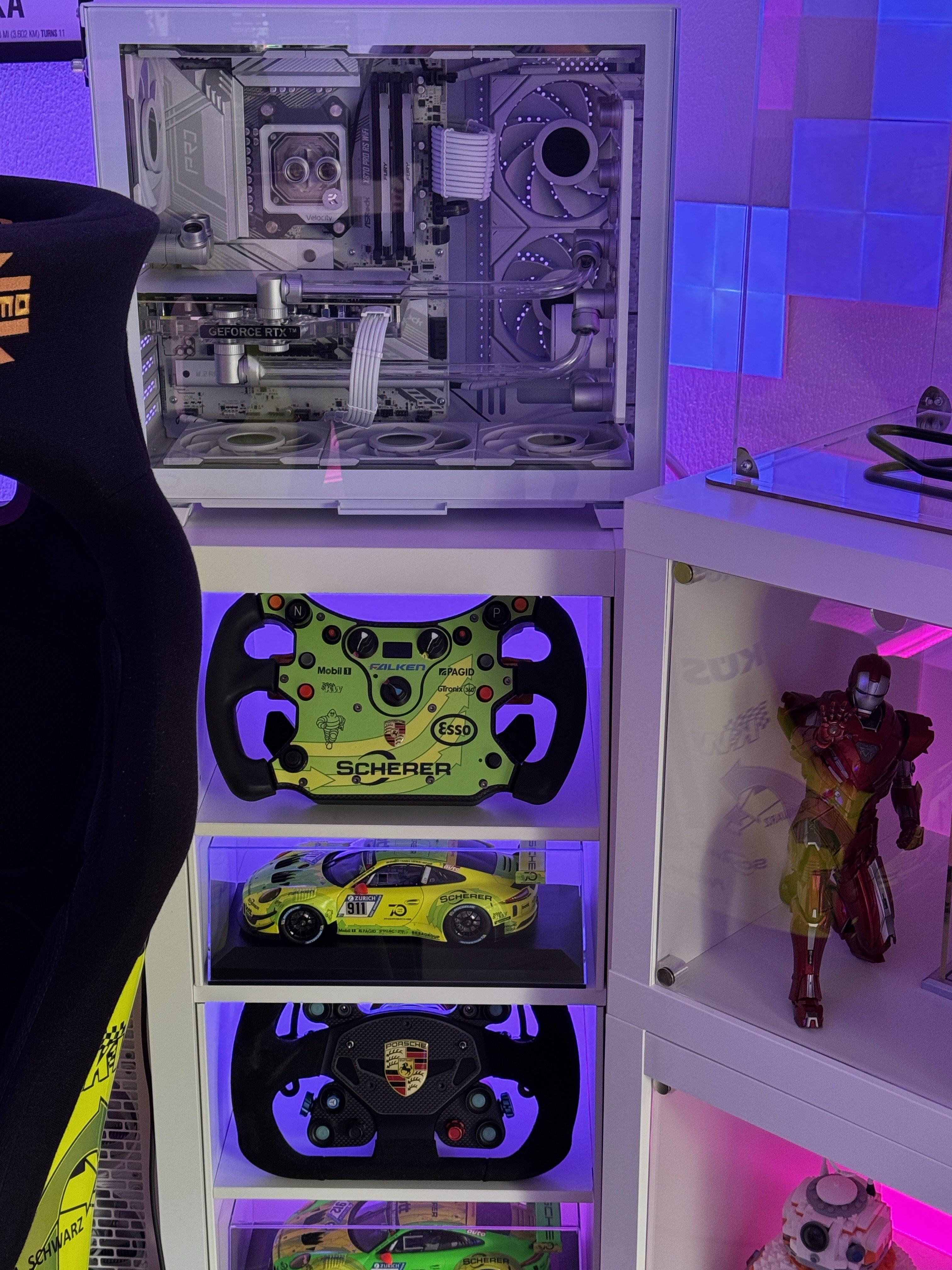

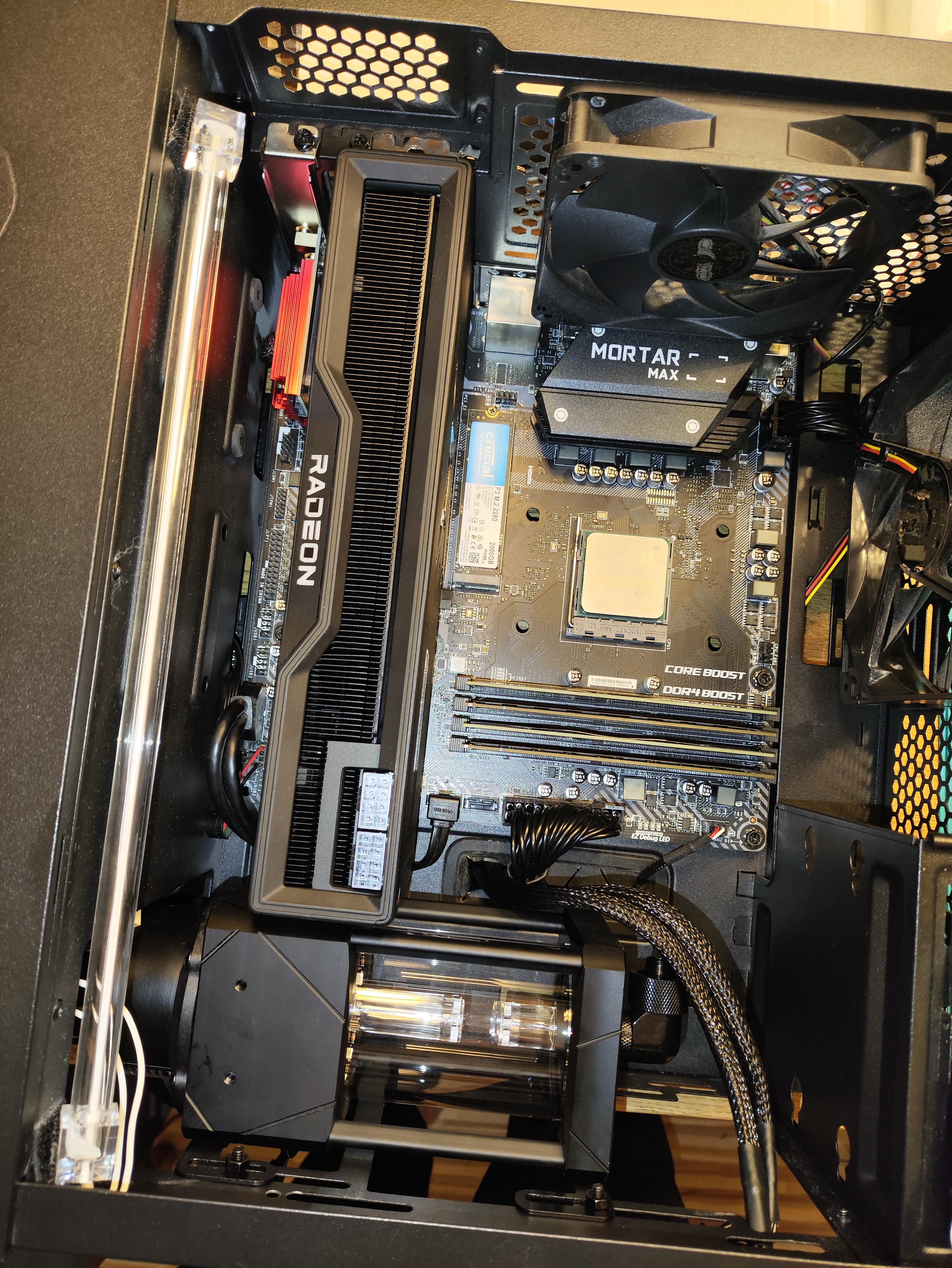

Übers WE ein paar Dinge (an der Distroplate und Pumpengehäuse) weiß lackiert :-)
Kühlflüssigkeit wird später schwarz/blickdicht (nach langem Überlegen). Beleuchtung (GPU, Distroplate, GPU und Lüfter) dann in weiß - ganz dezent.
Schaut schon echt gut aus. :)
Sehr stimmig. :bigok:
