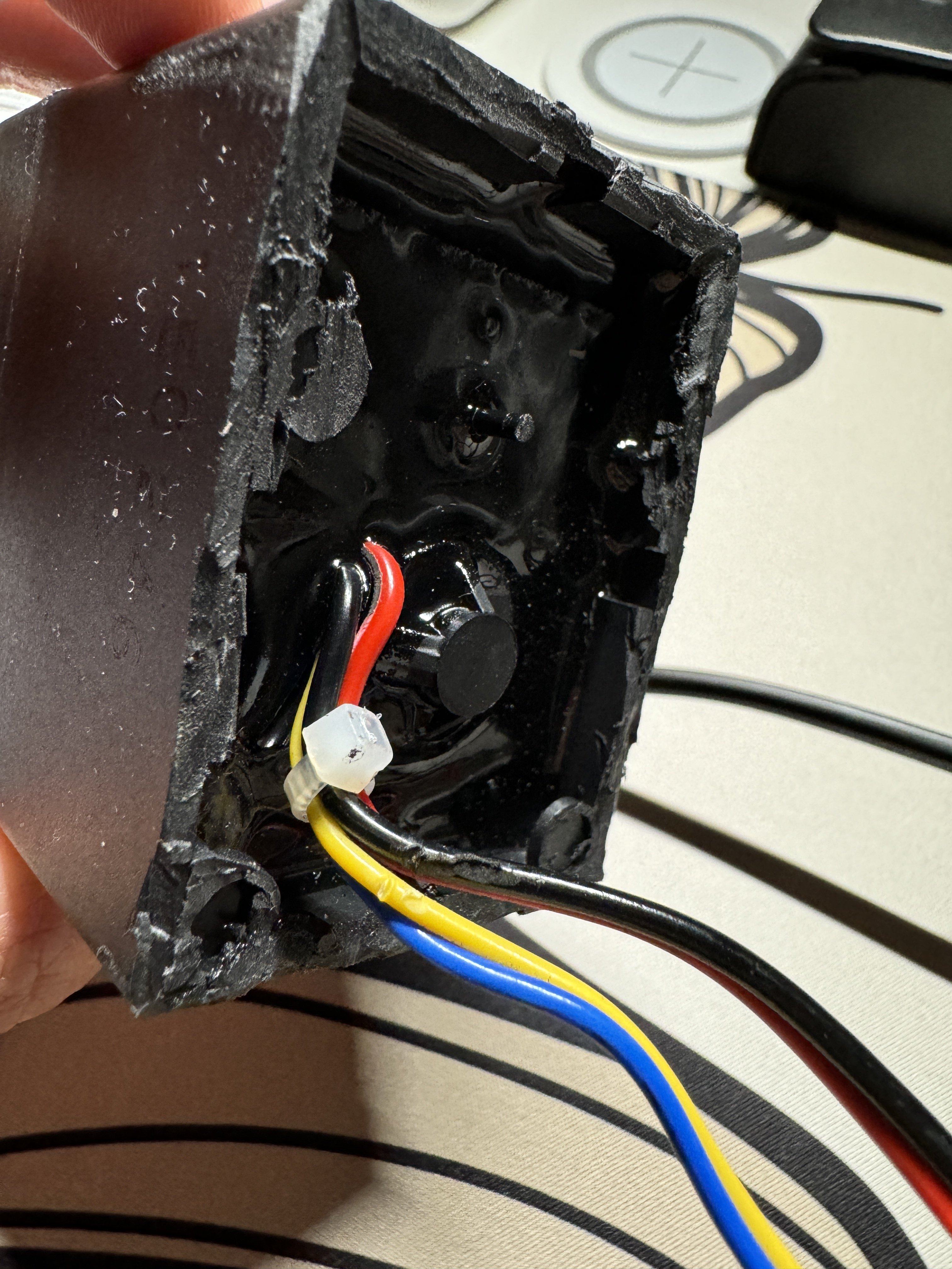

Ich hatte mal lange Weile und wollte bei einer alten Phobya DC260 das Gehäuse öffnen um ein längeres Kabel anzulöten (damit man nur ein langes Kabel vom externen Radi zum Gehäuse hat), das kann man aber Knicken….
Das Gehäuse ist so verklebt das es nicht ohne Gewalt zu öffnen ist, hab es natürlich trotzdem gemacht… nur um dann zu sehen dass, das Ganze Innenleben vergossen ist… naja wieder etwas gelernt.

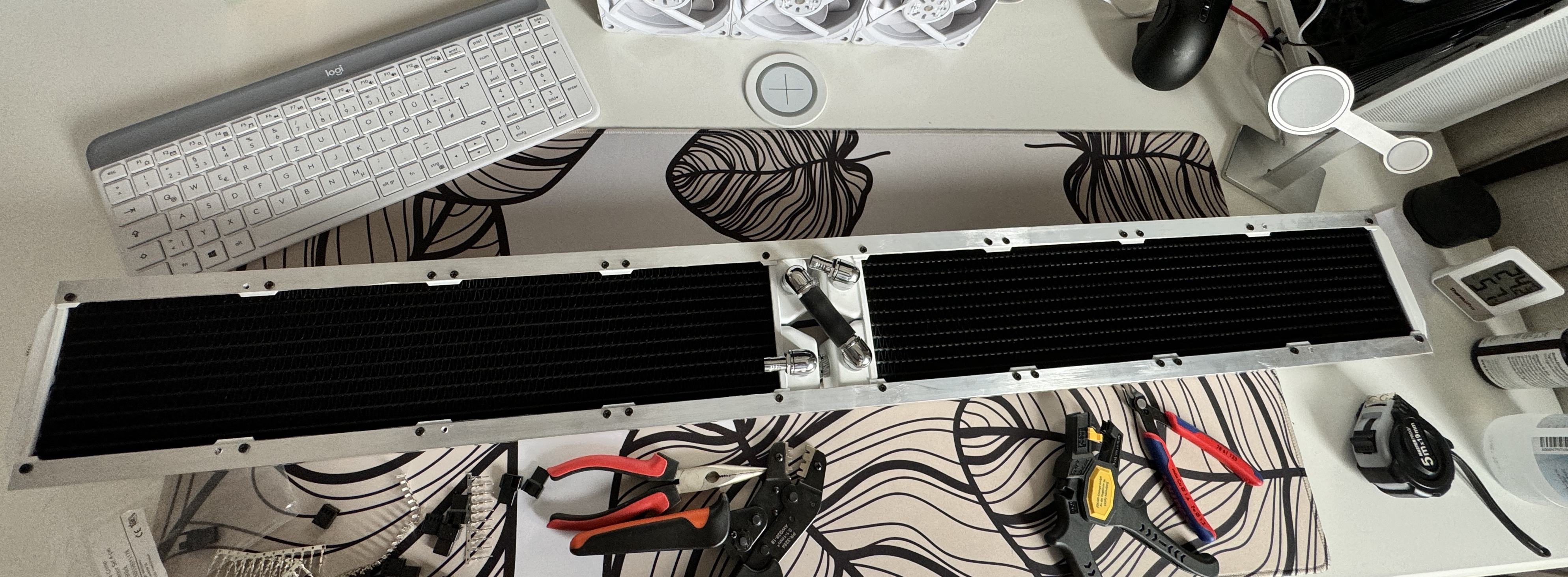

Sachen gibt’s. Hängt man den Mora gar nicht wie‘n Bild auf. ;) Sorry für etwaige Verwirrung die ich gestiftet habe…
Ich wäre nie auf die Idee gekommen, die Wandhalterung zuerst auf die Wand zu montieren und dann den Mora einzuhängen.

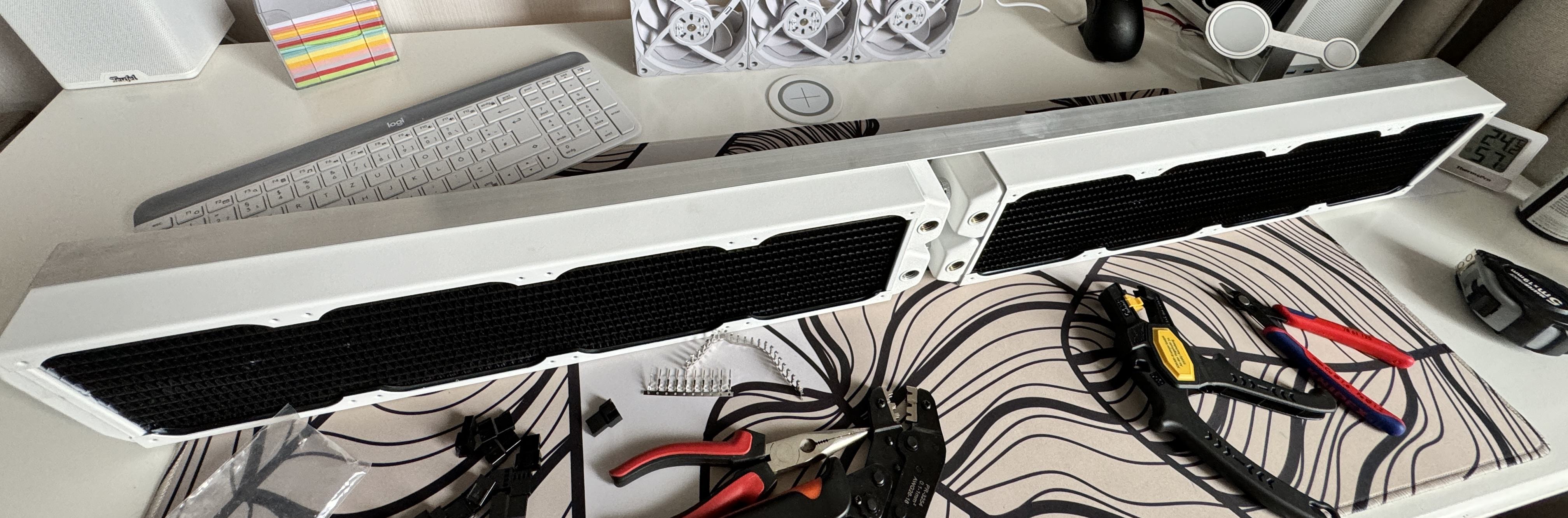

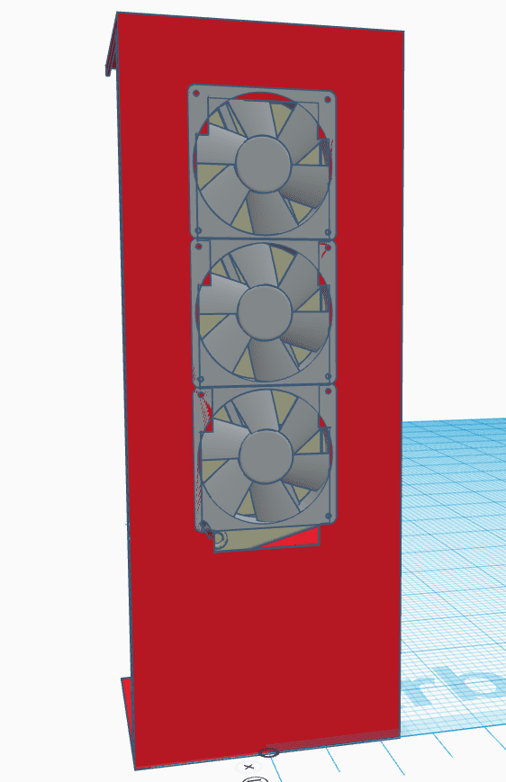

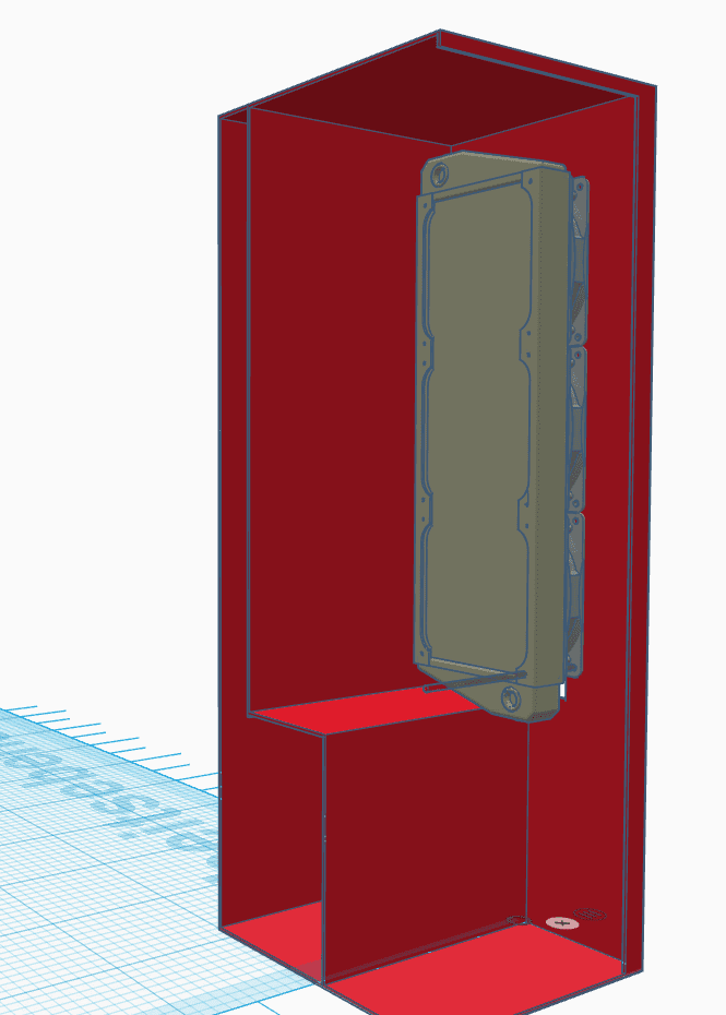

Hab mal ein bisschen was zusammengeschraubt, hatte zuerst nur einen 480er Monsta für CPU only aber wenn man einmal (wieder) damit anfängt ist es schwer standhaft zu bleiben… Also kommt jetzt auch wieder die GPU mit den den Kreislauf aber da dafür ein einziger 480er eventuell etwas knapp ist, hab ich jetzt mal 2x480er St60 zusammengeschraubt, ich denke das sollte reichen.

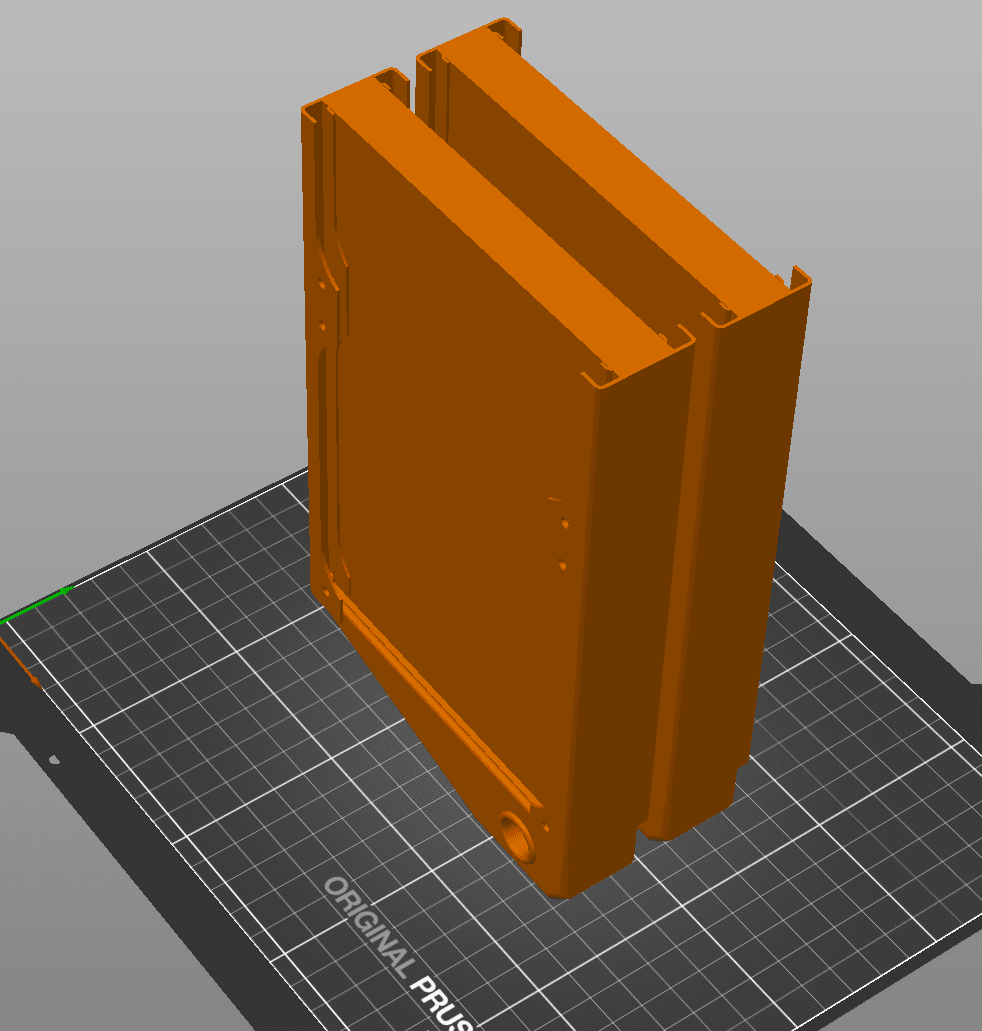

Ist echt ziemlich nice von ALC, dass sie die 3D Modelle bereitstellen - mit ein bissel Case ausmessen, zeigt sich, dass der Radiator nicht so super gut an die gewünschte Stelle passt :unsure:
Hat sich schonmal jemand nen Radiator 3D gedruckt - ich überlege den 10er zu investieren, um hier etwas freiheit beim experimentieren zu haben :d

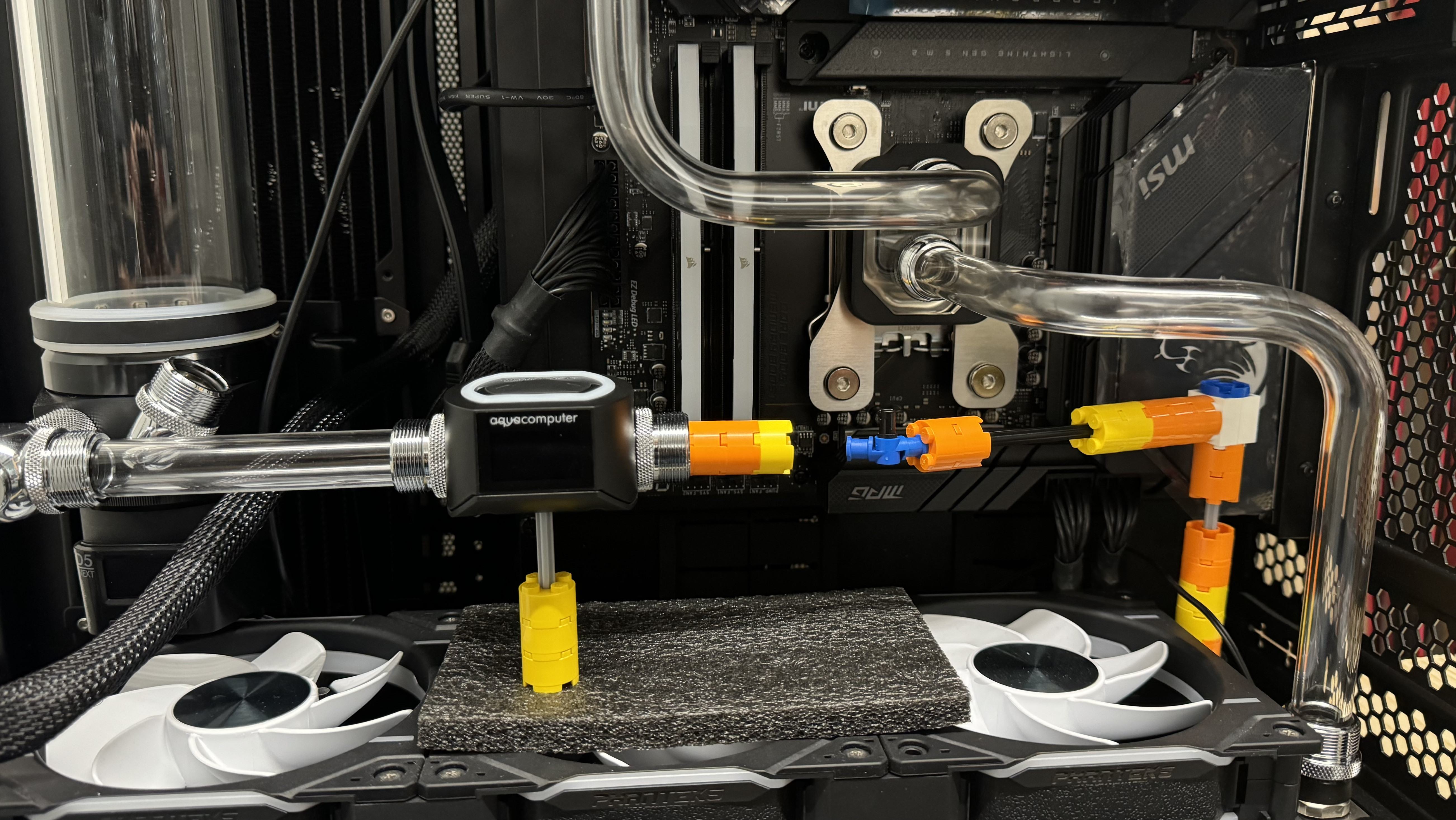

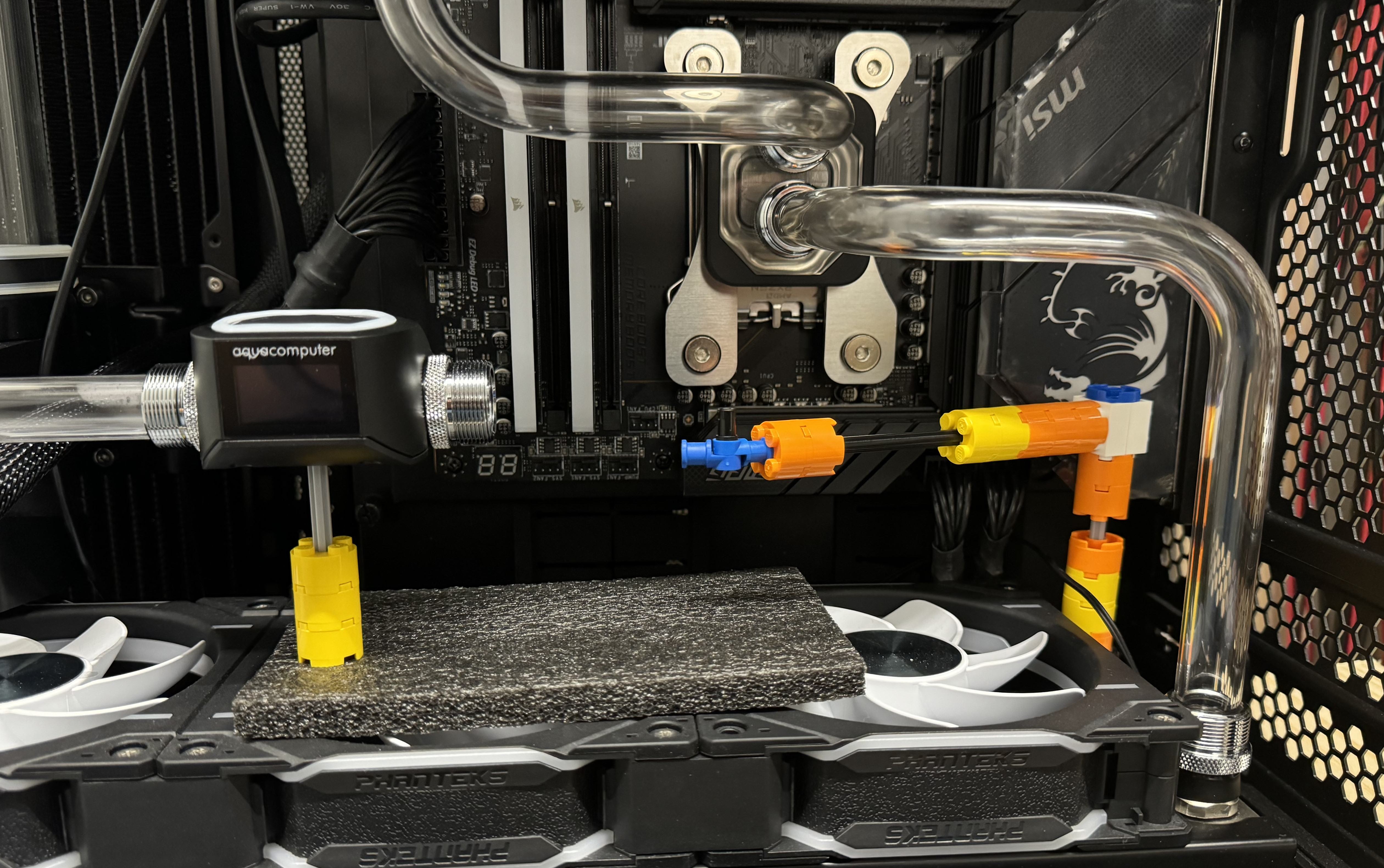

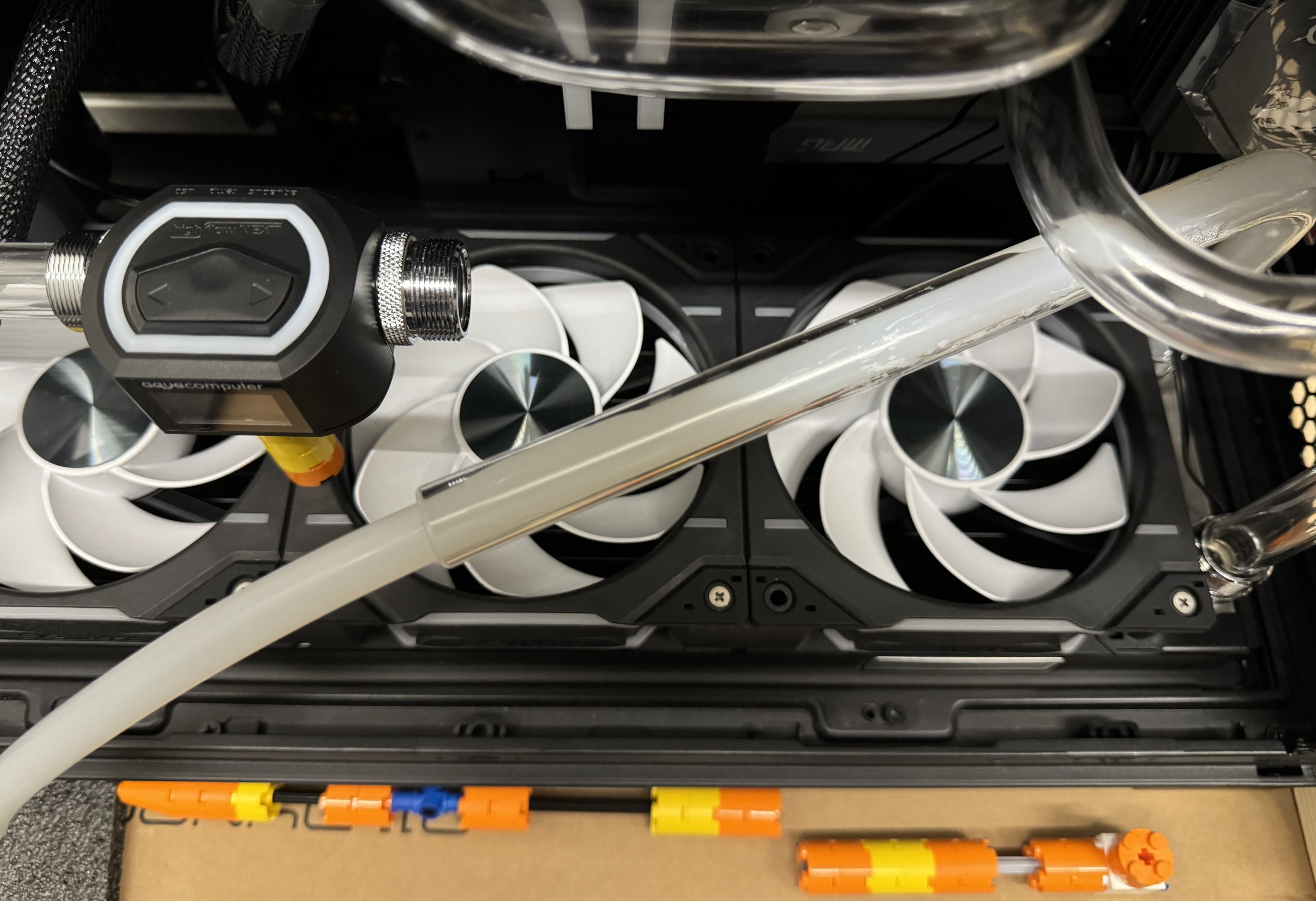

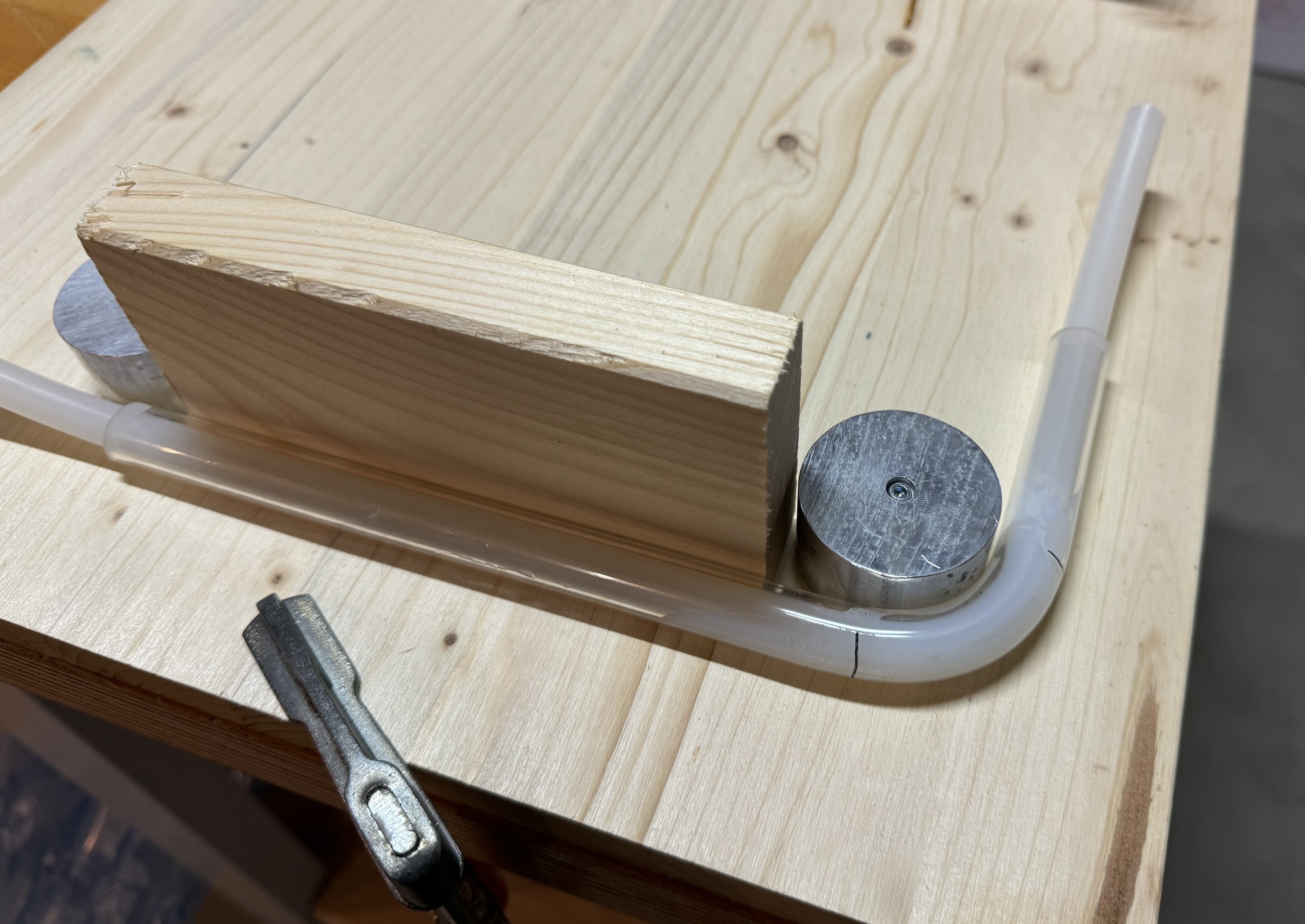

Um voran zu kommen, hab ich mich dann aber erstmal mit einer anderen Verbindung beschäftigt:
Mit den Legoteilen kann man dann Stein für Stein die Abstände und Höhen passend aufbauen.
Der jeweils erste 90°-Winkel klappt nun eigentlich auch ganz gut:

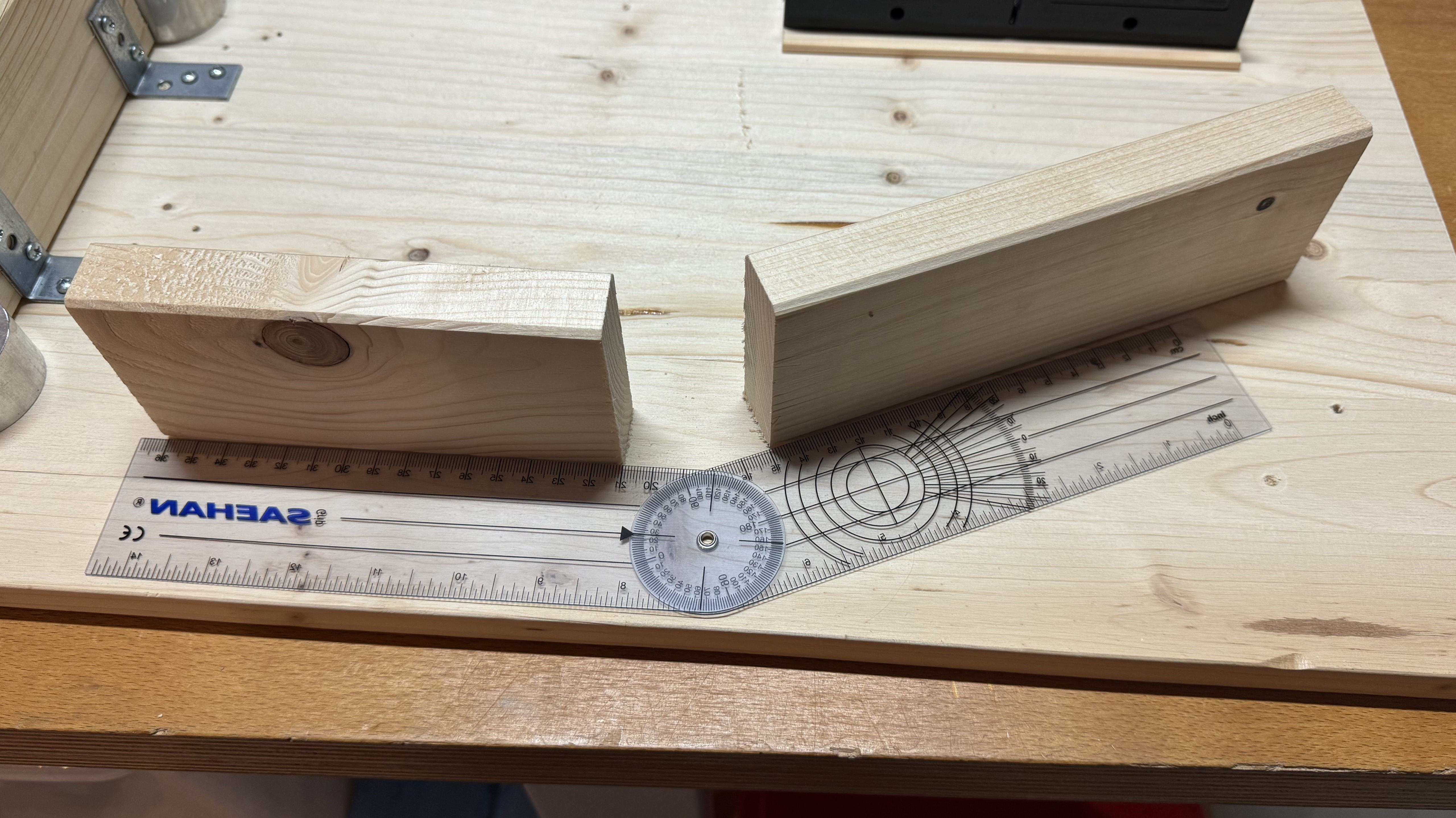

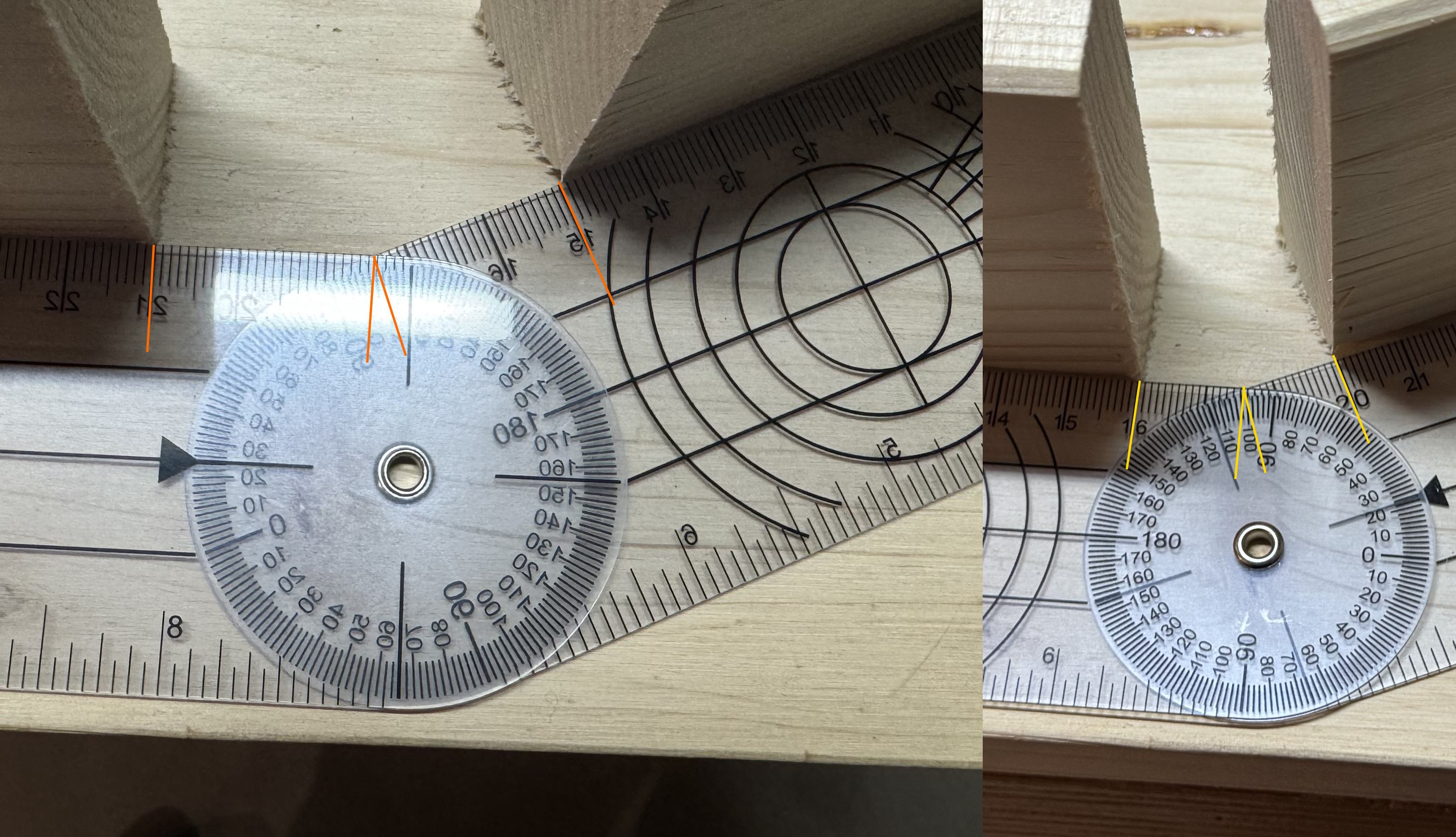

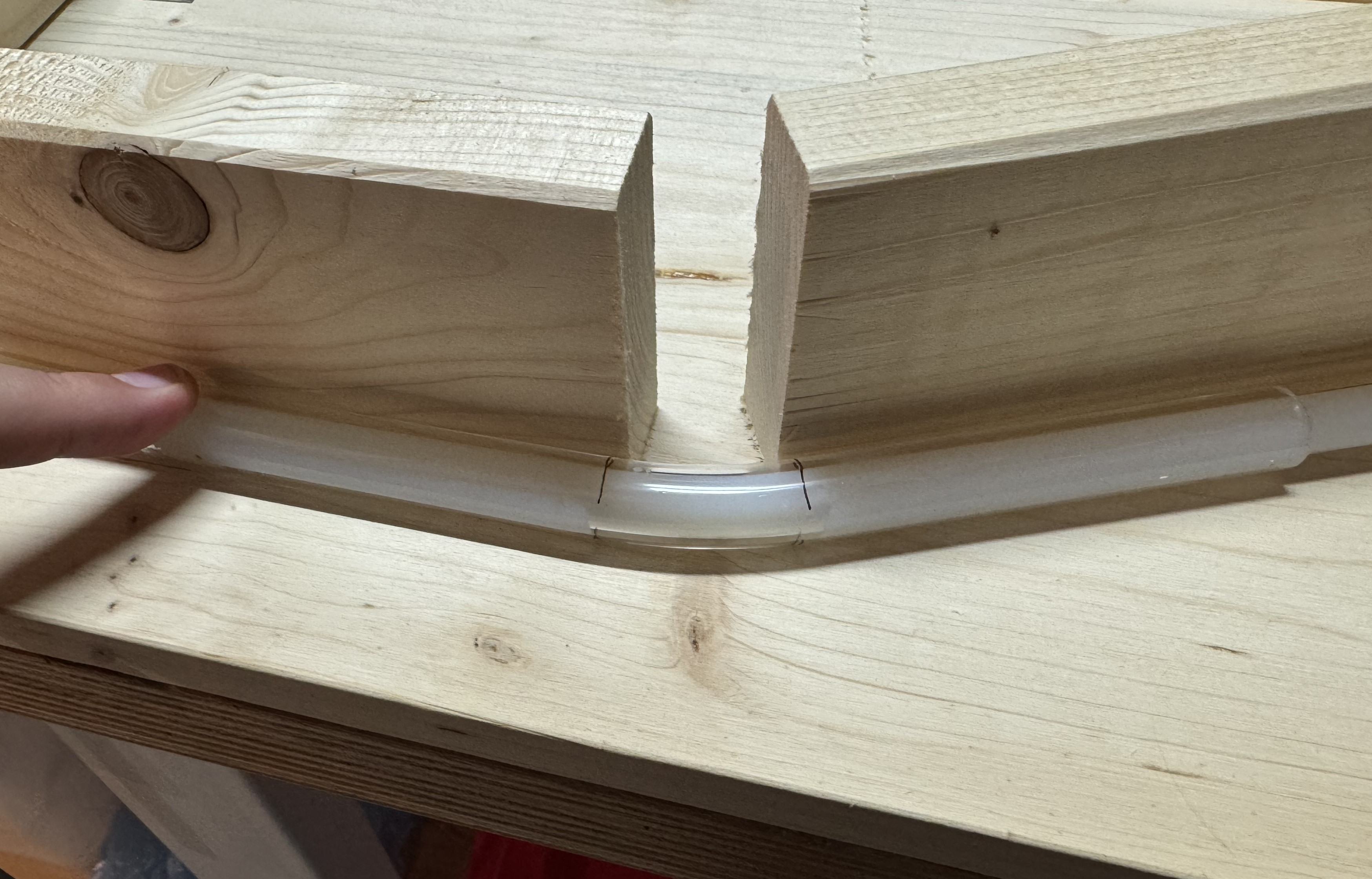

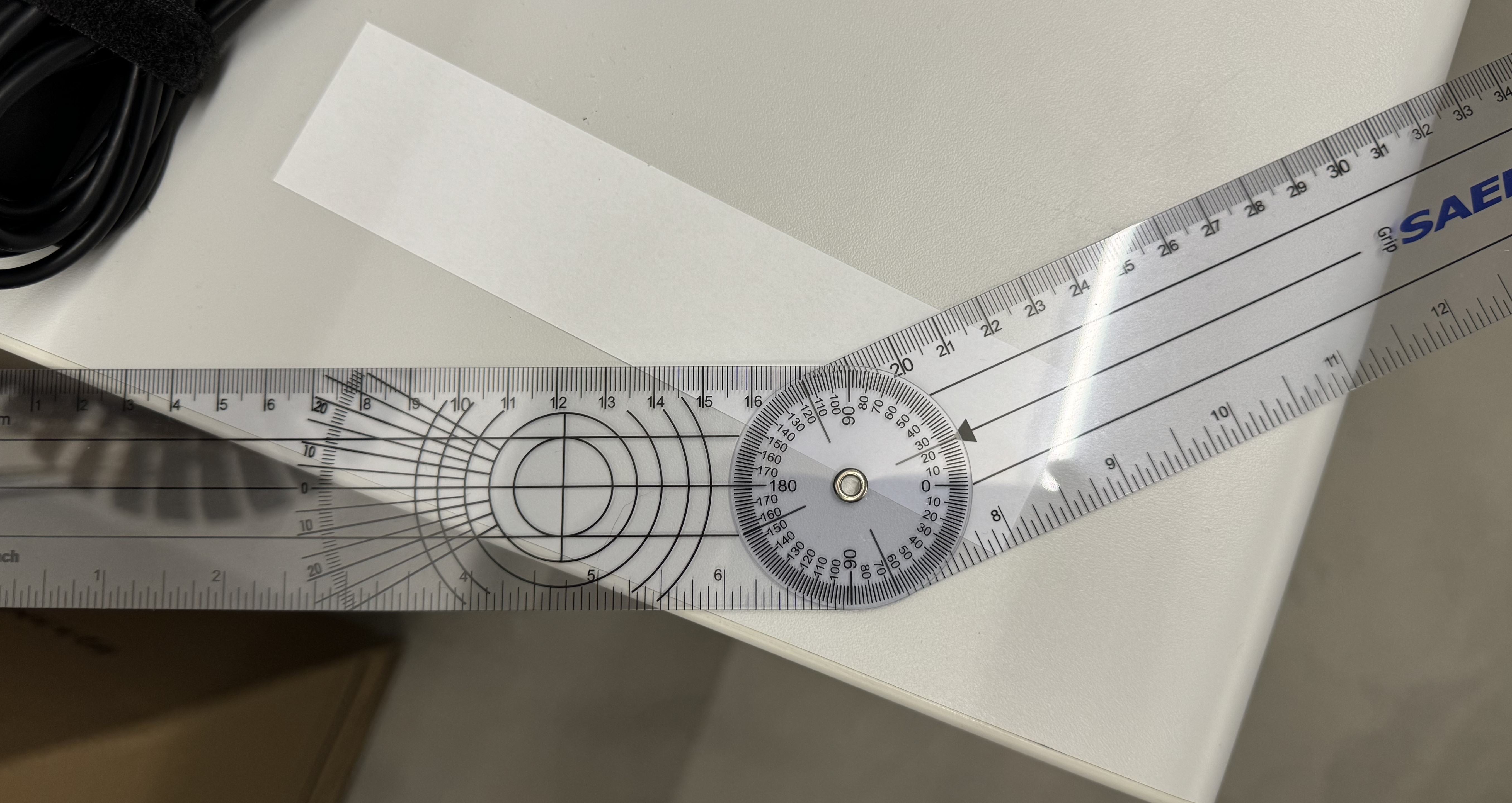

Ich hab dann hiermit im Gehäuse den Winkel gemessen:
Und mit diesem Winkelmesser habe ich dann entsprechend die Anschläge aufs Brett geschraubt (wobei ich die Brette vom Winkel her "nach Gefühl" etwas enger als den gemessenen Wert angeschraubt habe um das Rohr etwas überstrecken zu können):
Mit einer realistischen Betrachtung, dass ich diese Biegung nicht nur einmal erstellen werde, hab ich dann nicht das Rohrstück mit dem 90°-Bogen verwendet, sondern erstmal ein Probierstück (Mein vor 2 Jahren gekaufter Vorrat von 4x 1m ist fast aufgebraucht und bereits eine neue Bestellung von 5x 1mm hier) verwendet.

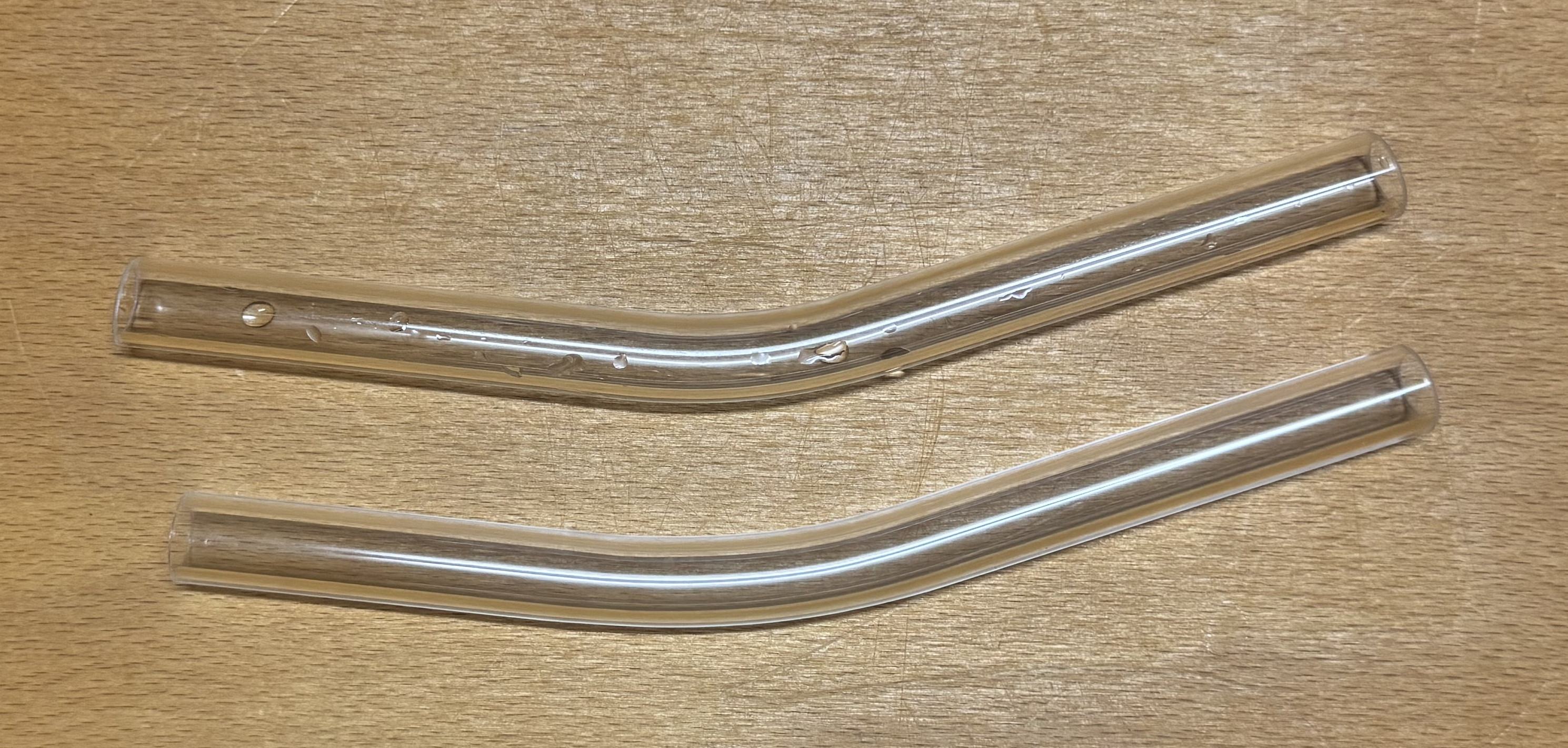

Davon ab bin ich zu dem Ergebnis gekommen, das ich auch erstmal probieren muss, mit welchem Radius mir diese Biegung dann letztendlich am besten gefällt. Hierzu habe ich bisher 2 unterschiedliche Abstände ausprobiert:
Bei den Rohren schaut das dann so aus (bei dem mit dem kleineren Radius habe ich auch wieder mal einen kleinen Knick hineingebogen):
Ich hab für mich schon vor einigen Biegeversuchen festgestellt, das es sinnvoll ist, ganz genau darauf zu achten, was man wie tut, damit man das dann ganz genau reproduzieren kann, sobald man ein Ergebnis hat,
das passt. Sonst ists einfach nur nach dem Zufallsprinzip, ob ein gutes Ergebnis herauskommt oder nicht.

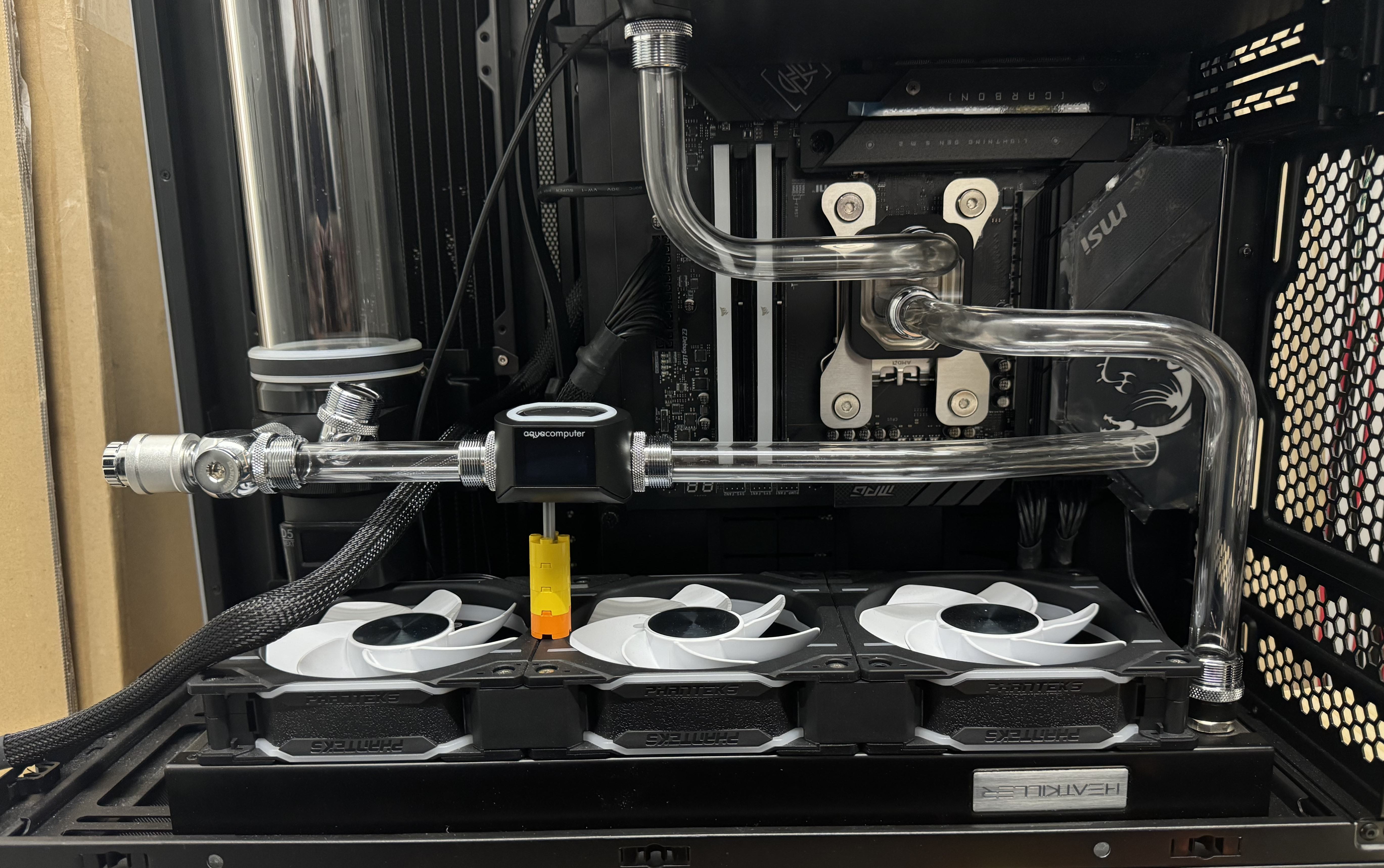

Im Rechner betrachtet sind die Unterschiede im Radius vielleicht zu gering um einen eindeutigen Favoriten auszumachen (bei Betrachtung der Rohre nebeneinander liegend tendiere ich zu dem mit dem engeren Radius):
Auch zum Probesitzen finde ich die Legoteile sehr hilfreich:
#DKbiegt

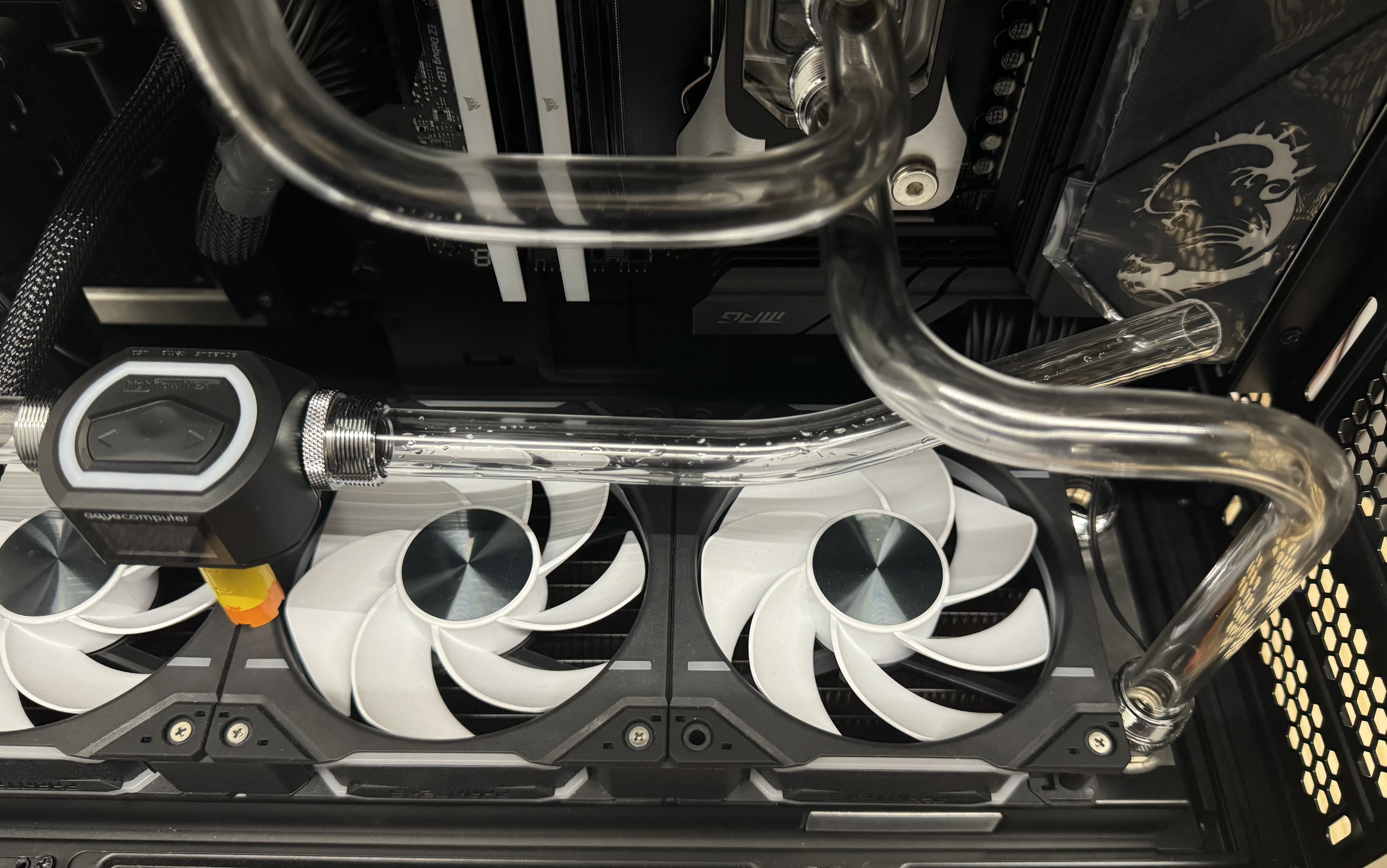

Ich muss nochmal ran. Das mit den Schläuchen war ne Idee aber irgendwie… … … neeeee 😂
Ist der CPU-Kühler original?
Du hattest etwas von AC geschrieben, aber das Top kommt mir nicht bekannt vor 🤔
