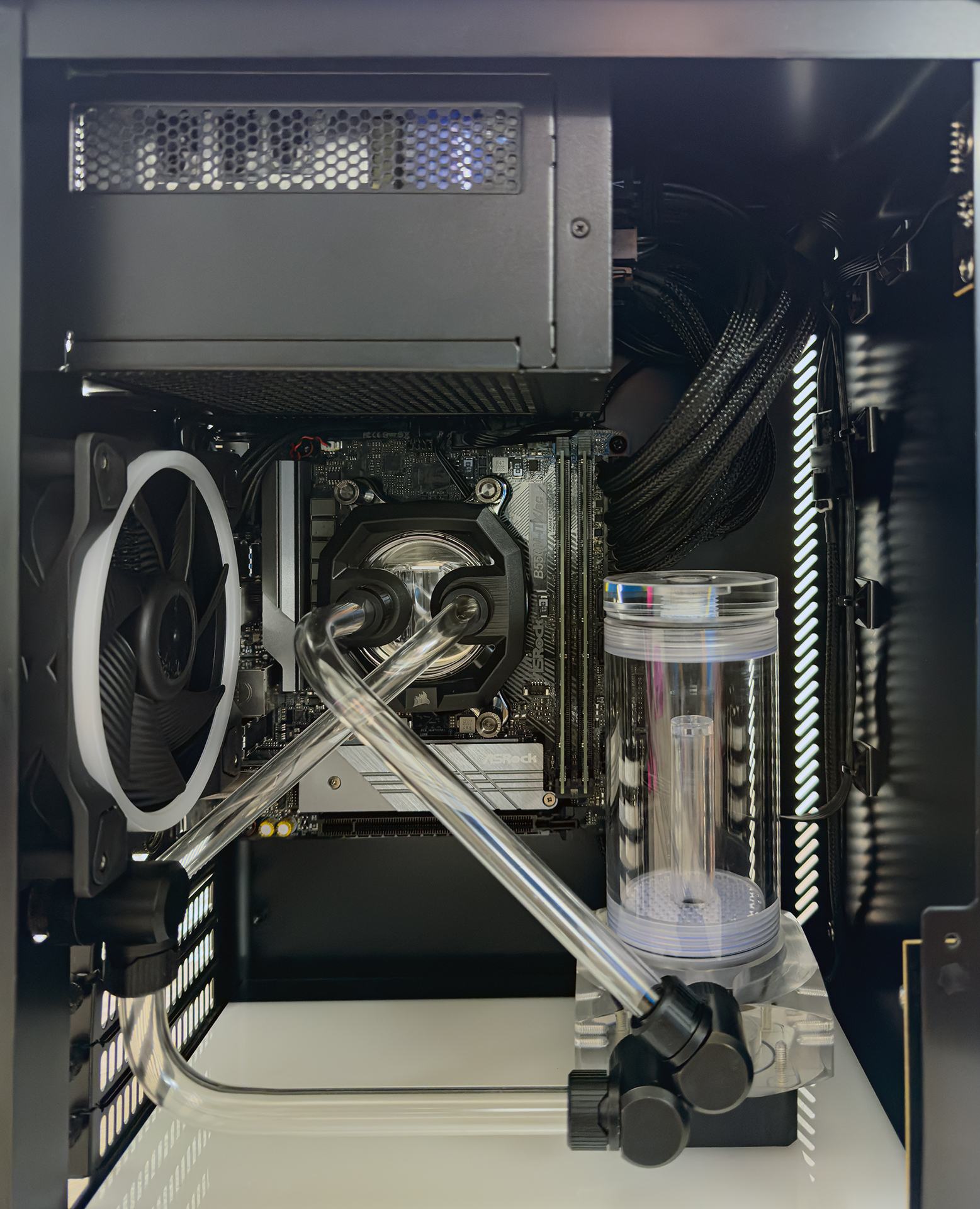

Dark Mode :) (rechts war vorher)
Nein, das sind alles die Originalteile des Mainboards, welche ich lackiert hab. Über die Idee für die roten Cs werde ich aber nochmal nachdenken :). Gedruckt hab ich nur klassisch, z.B. hier die IO-Blende vom neuen Gehäuse:
Die Einstellung fürs glätten ist aber anscheinend noch nicht optimal :P
Sieht echt gut aus. :)
Wo ist denn dann das IO-Shield vom MoBo?

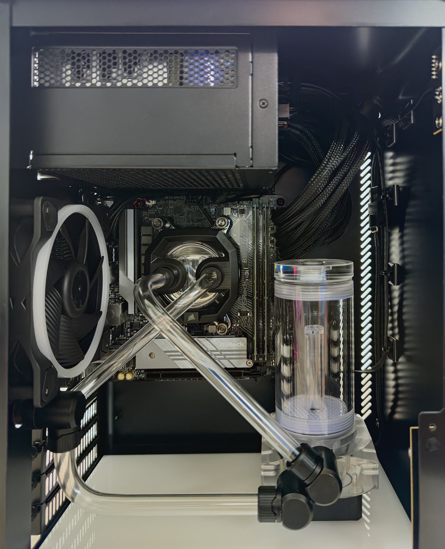

Ich stopfe im CAD gerade 2x360mm in 20L rein, vielleicht kann ich meinen 3D-Drucker ja auch mal dazu überreden, etwas sinnvolles zu machen. (^^)
keine GPU?
So passt ja später auch keine so richtig rein, wenn Du mal erweitern möchtest :hmm:
Bin gespannt, wie das mit dem Fluid aussieht :d

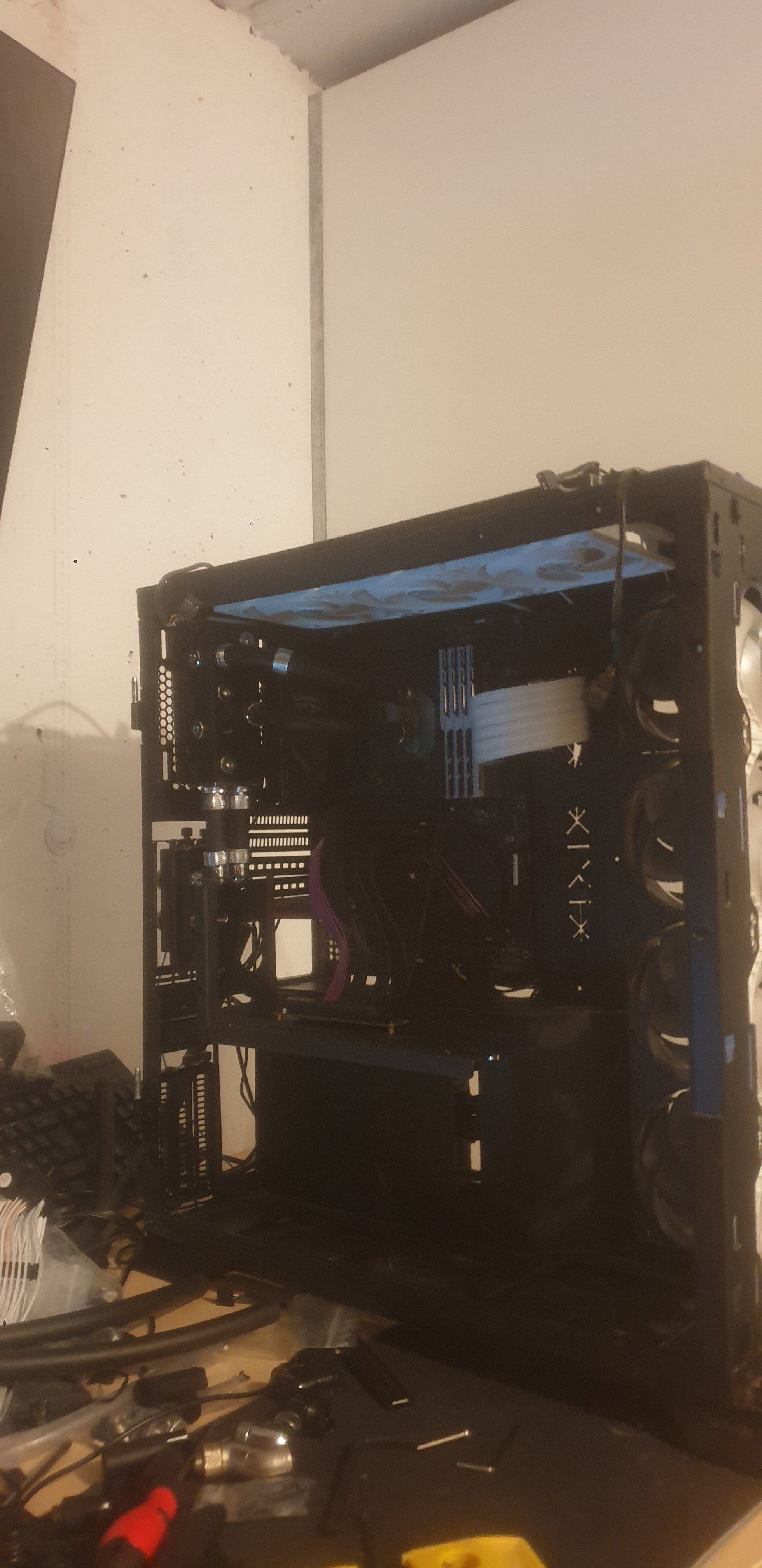

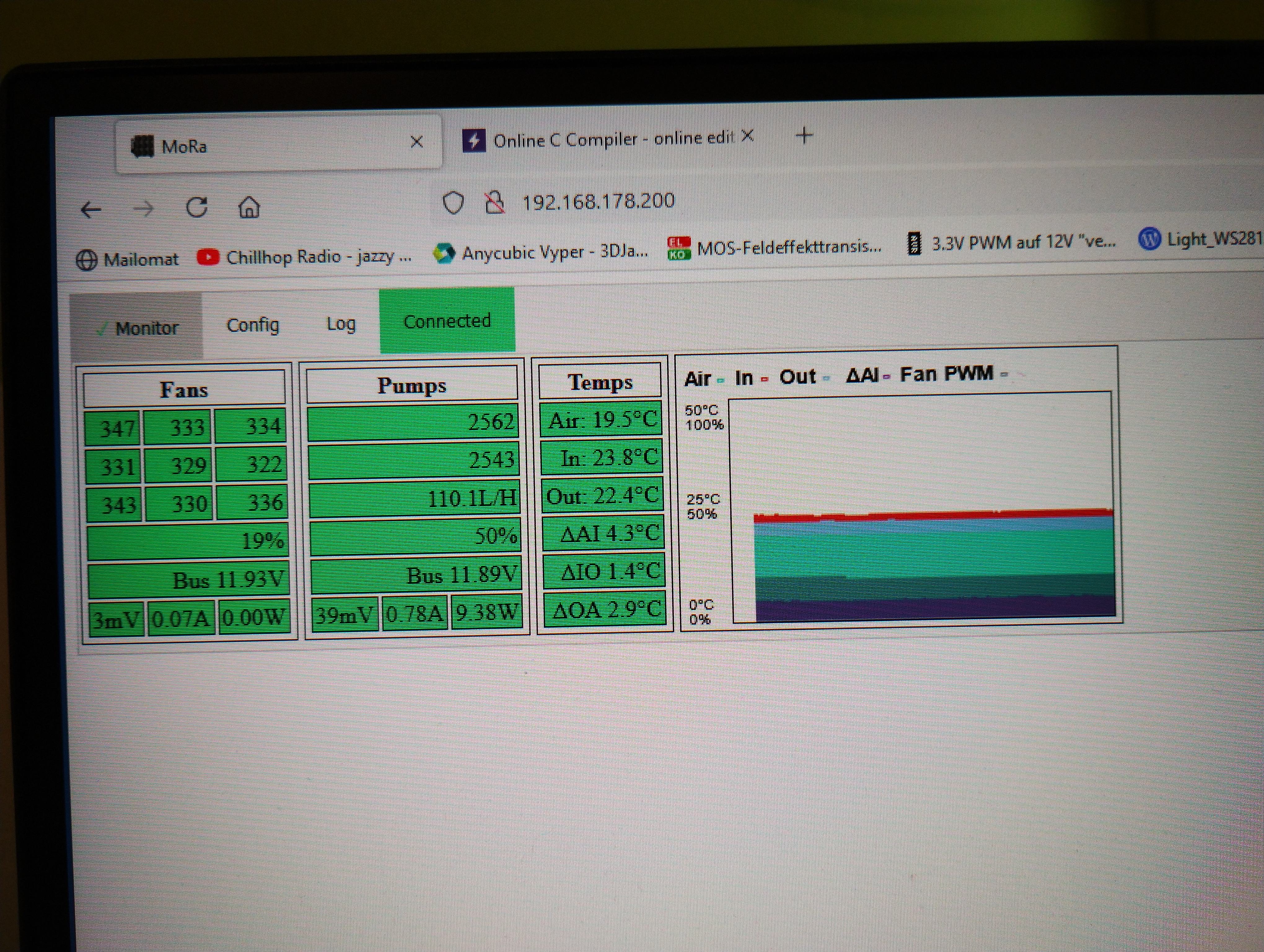

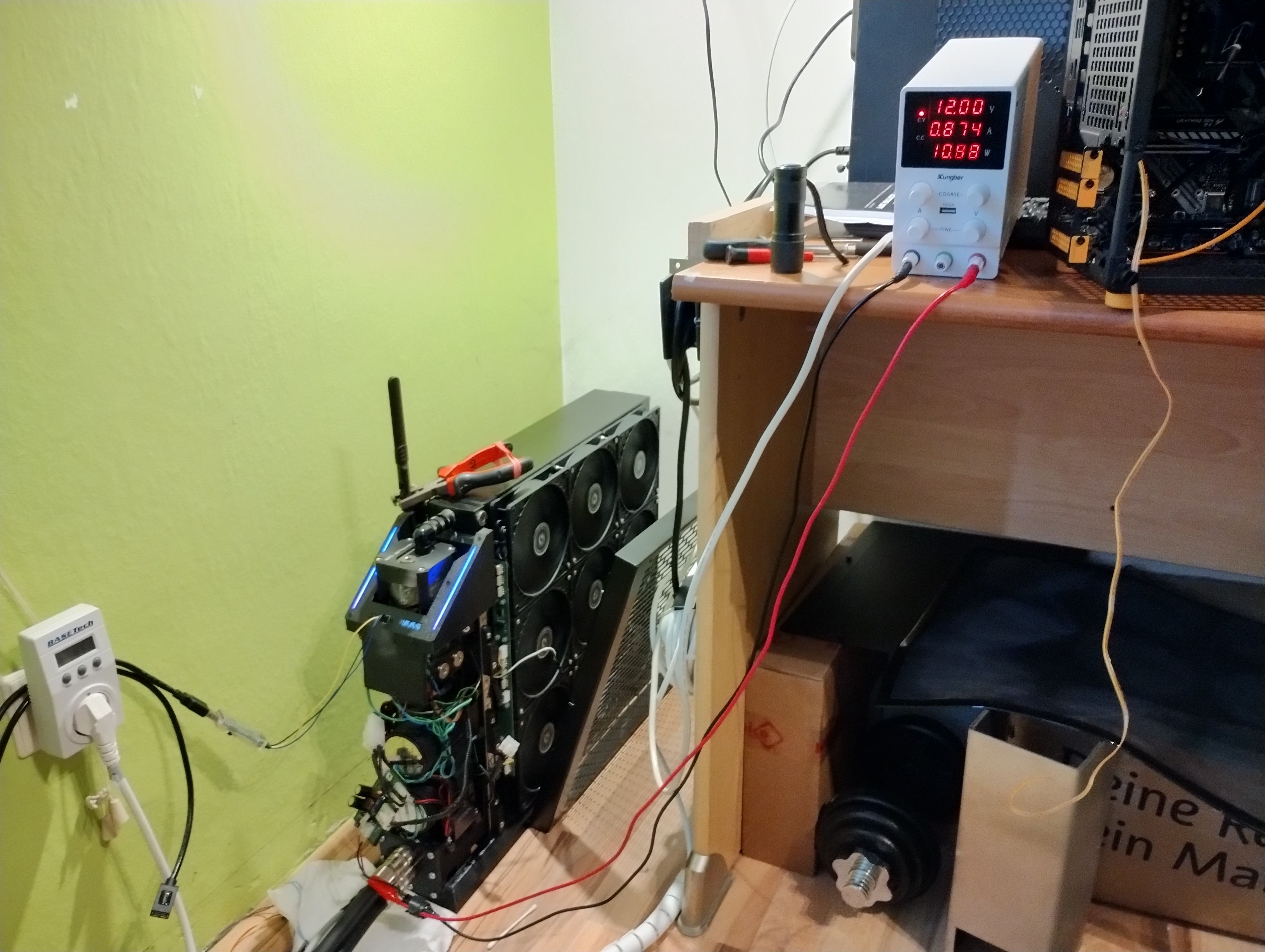

Hatte nicht gedacht, dass mein MoRa sein Update vor dem Umzug des Rechners bekommt aber so ist es nun mal. Ich messe jetzt auch den Verbrauch der Pumpen und Lüfter.
Jetzt nur noch den ganzen Quatsch wieder zusammenbauen und danach vielleicht auch den Rechner umziehen. 😕

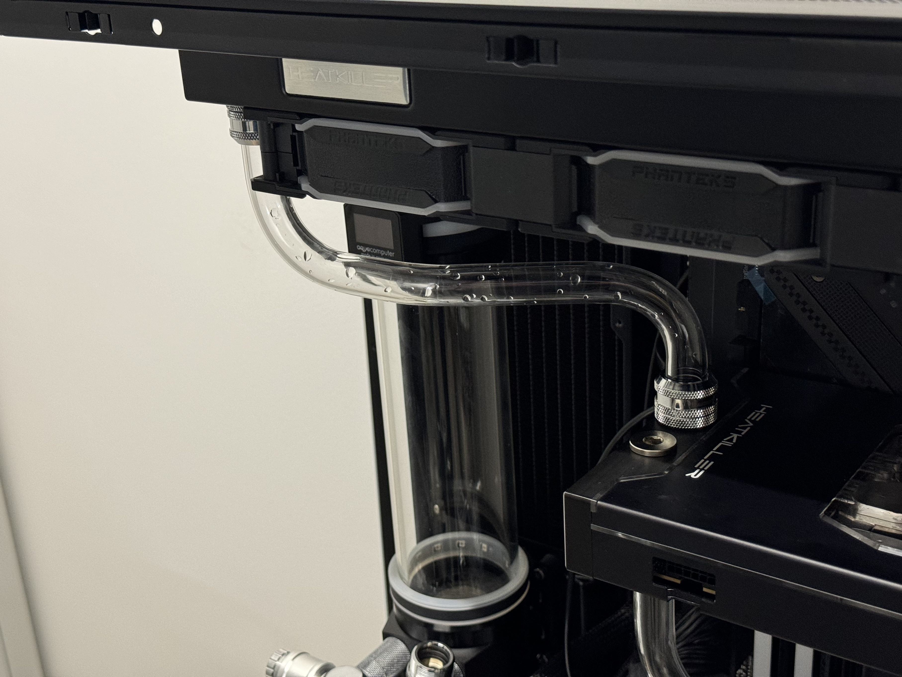

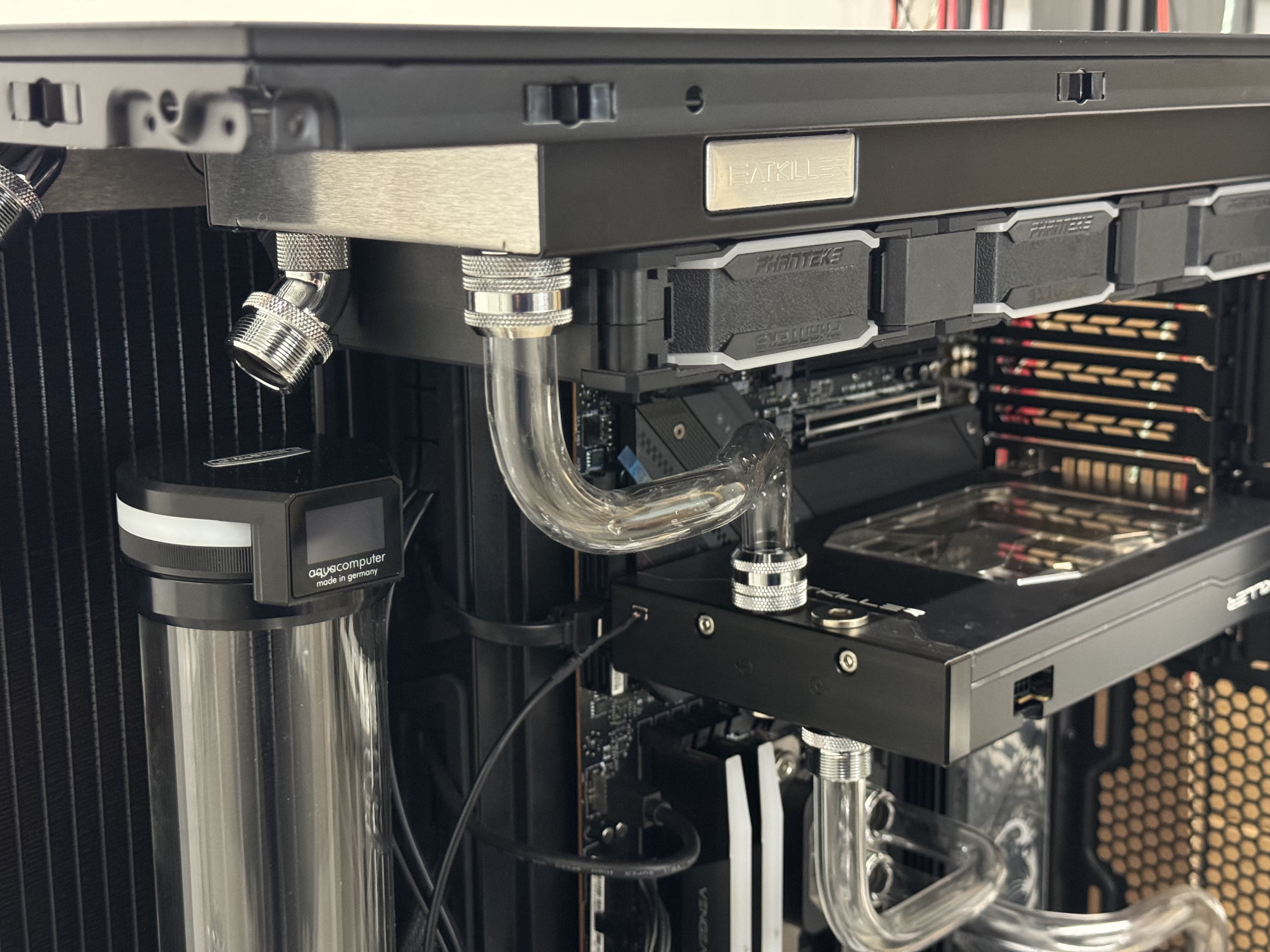

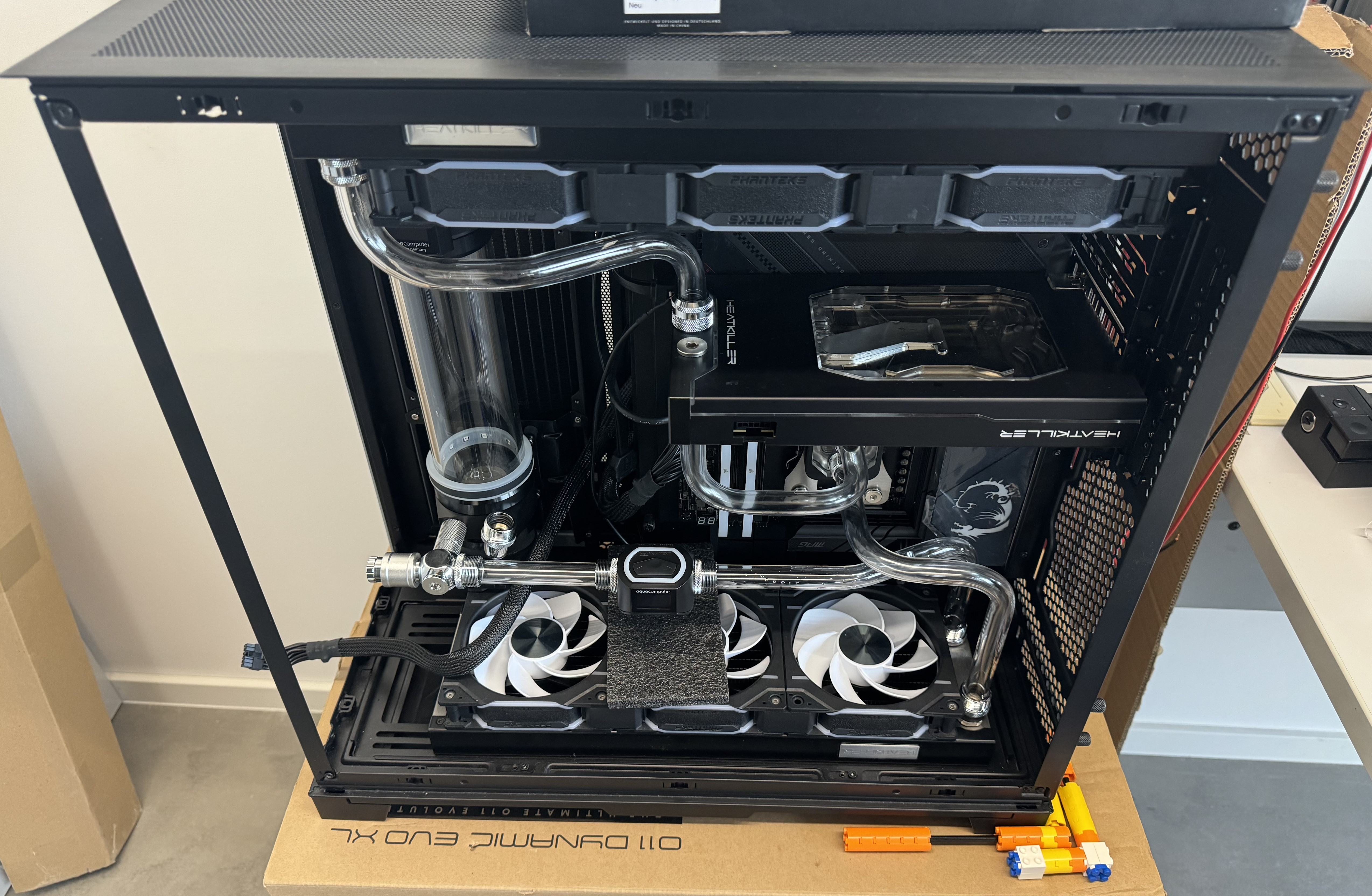

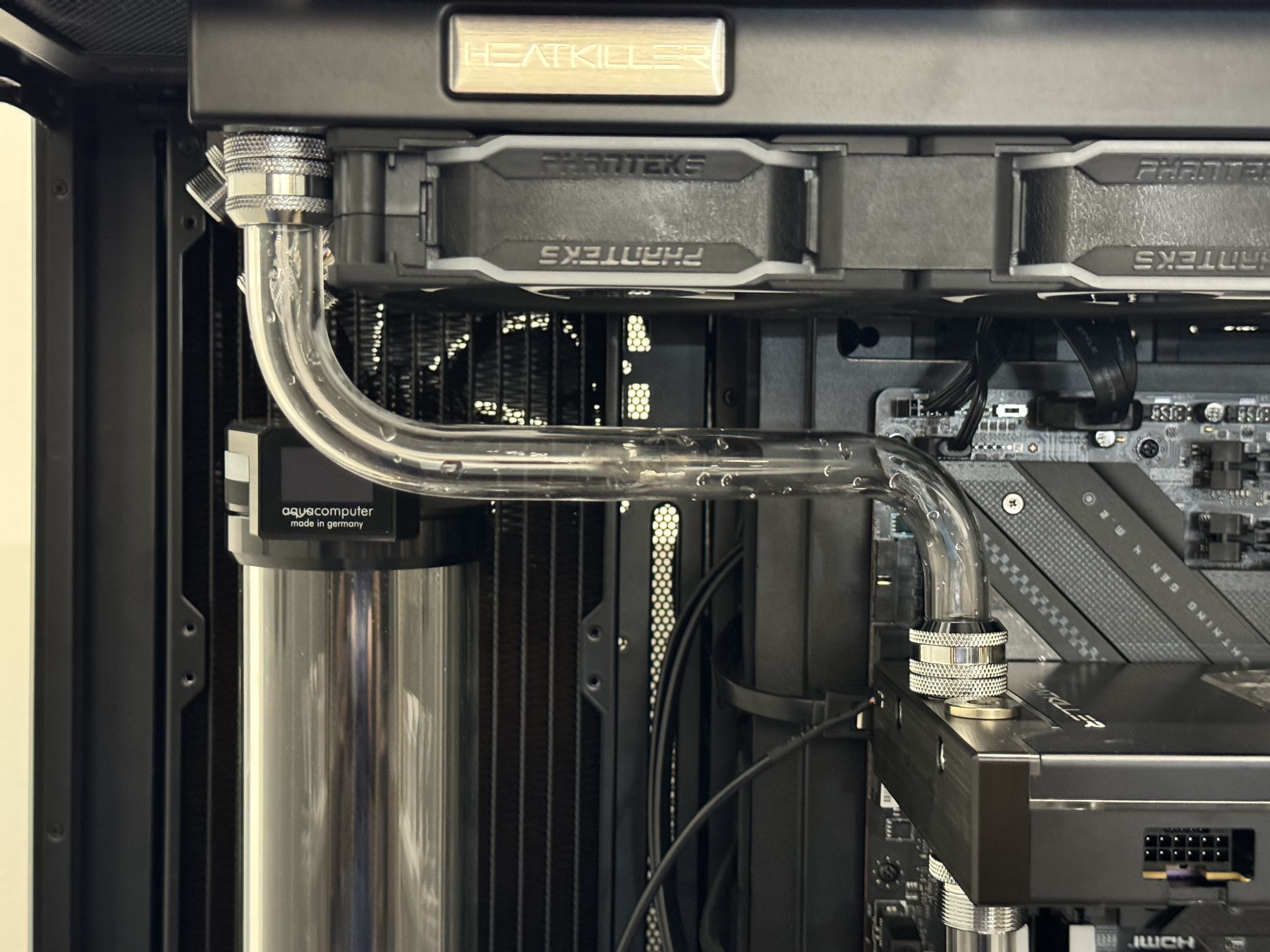

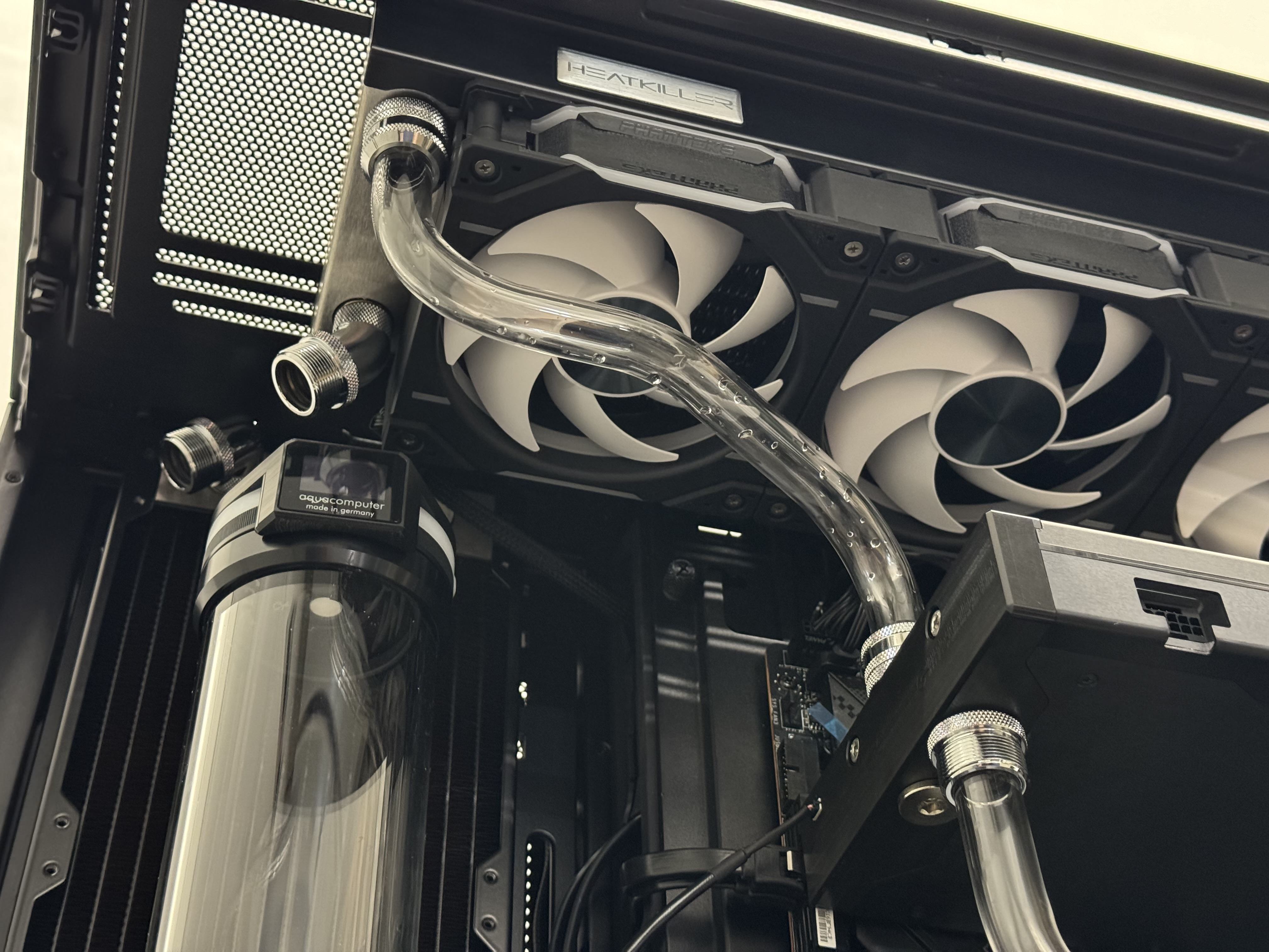

In Sachen Rohrebiegen ists nun endlich mal wieder voran gegangen bei mir:
Das ist bisher die mit Abstand aufwändigste Verbindung in diesem Rechner und eine kleine Entstehungsgeschichte mit der ein oder anderen Erkenntnis meinerseits findet ihr hier:
Post #464 im Biege-How-To für Acryl- und PETG-Rohre-Thread

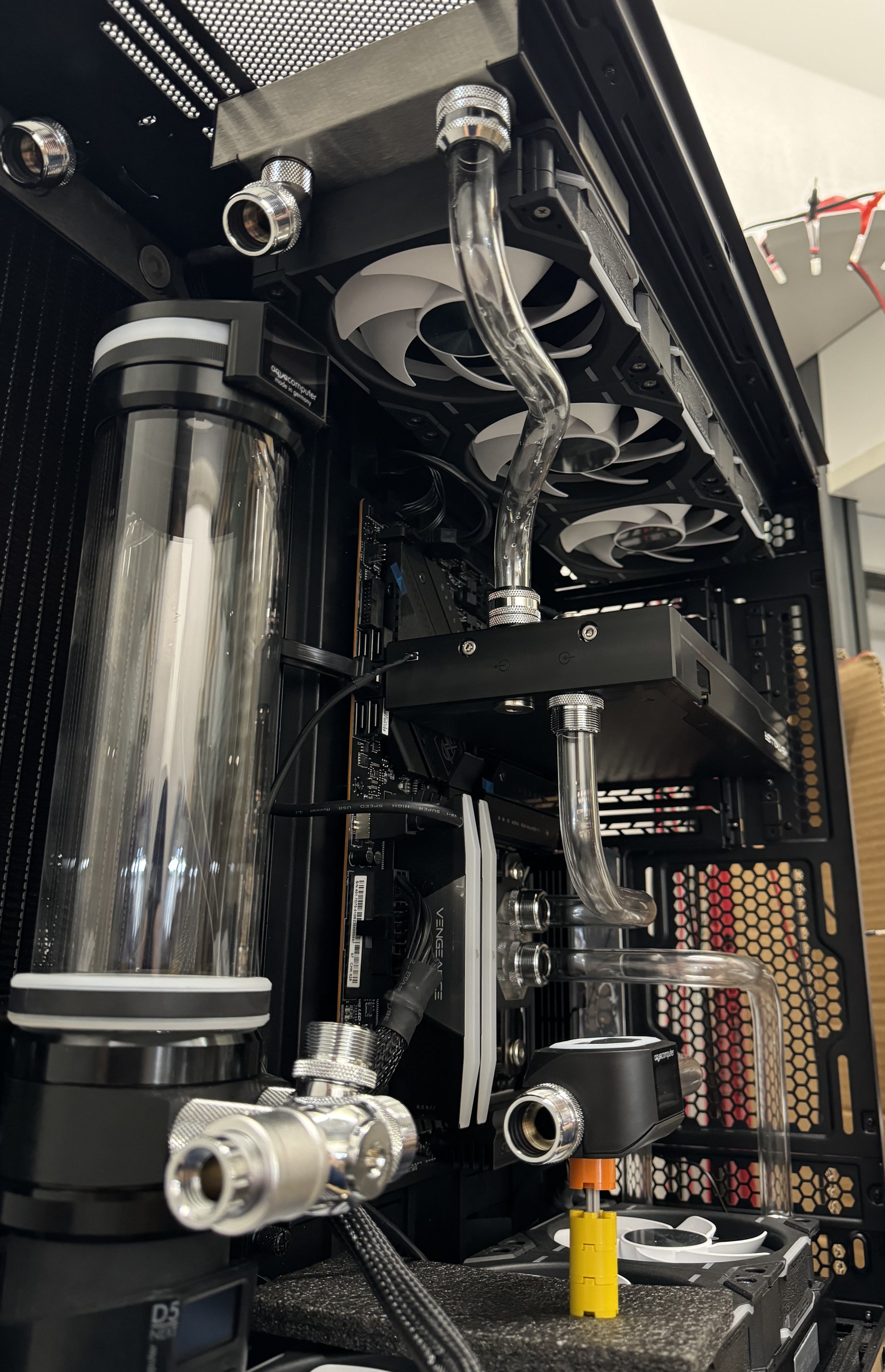

So langsam schließt sich der Kreis:
#DGbiegt

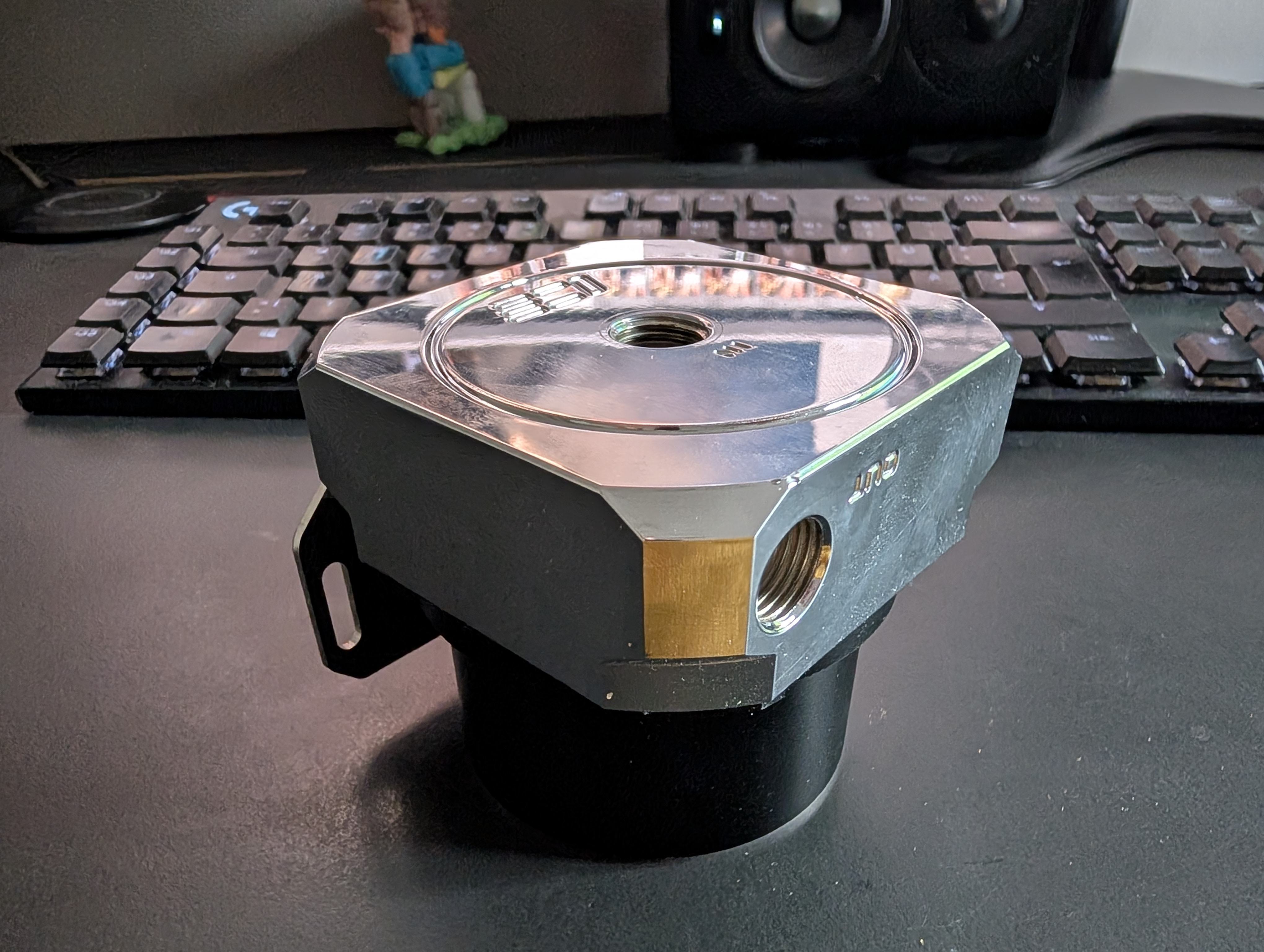

habe ein neues top von icemancooler ergattert und wollte mal testen, wie es sich mit hängender montage im gehäuse macht.

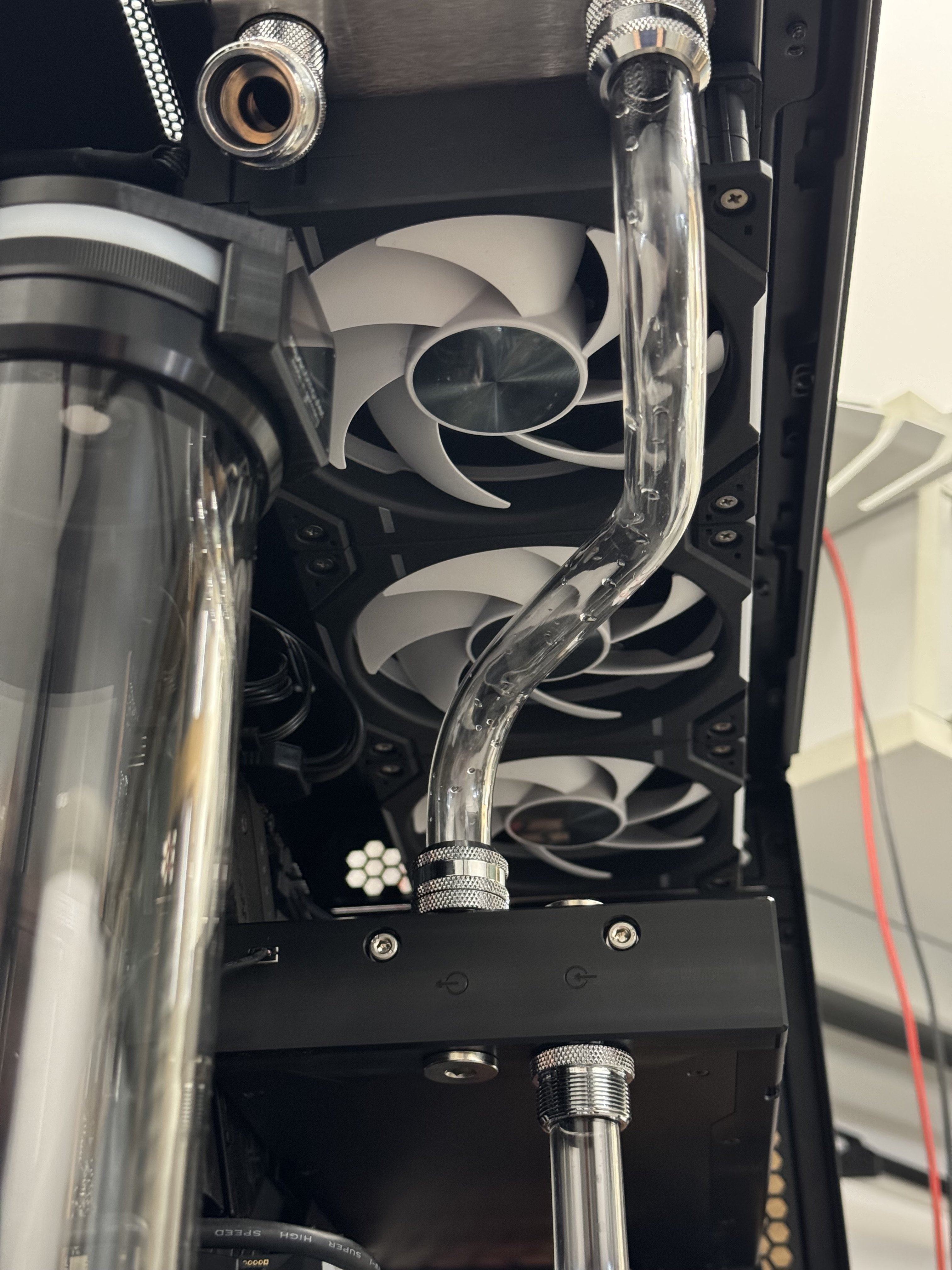

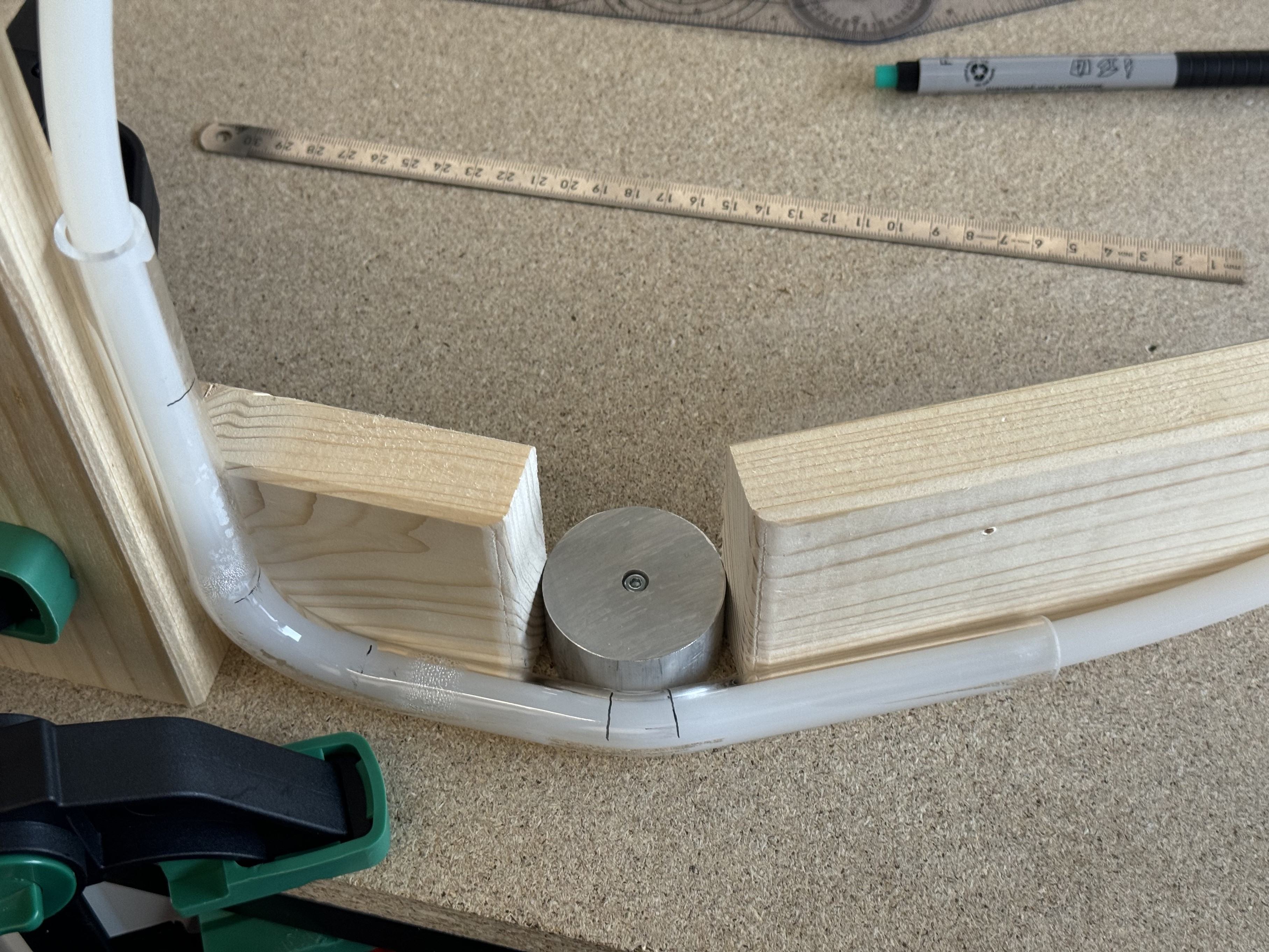

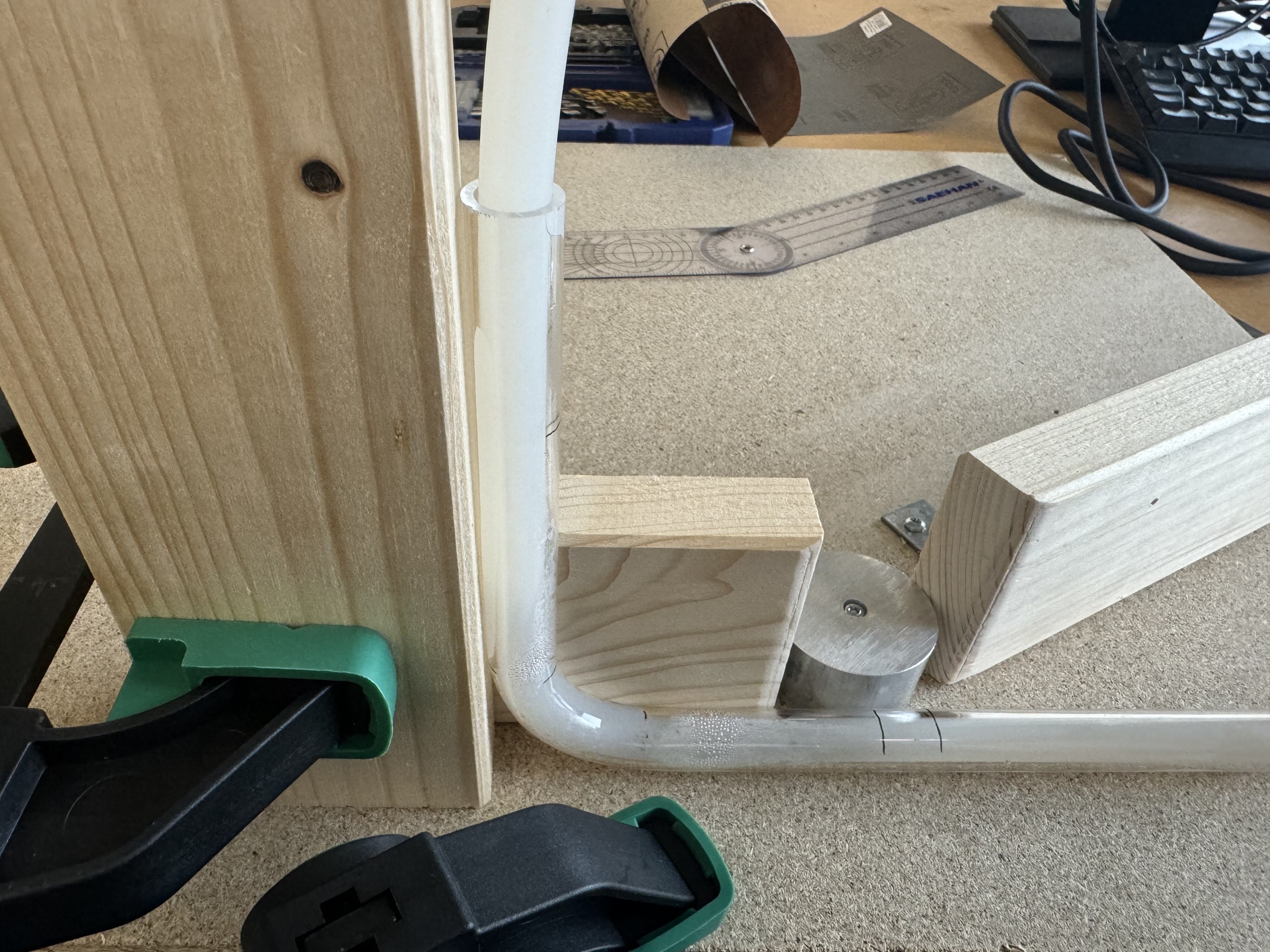

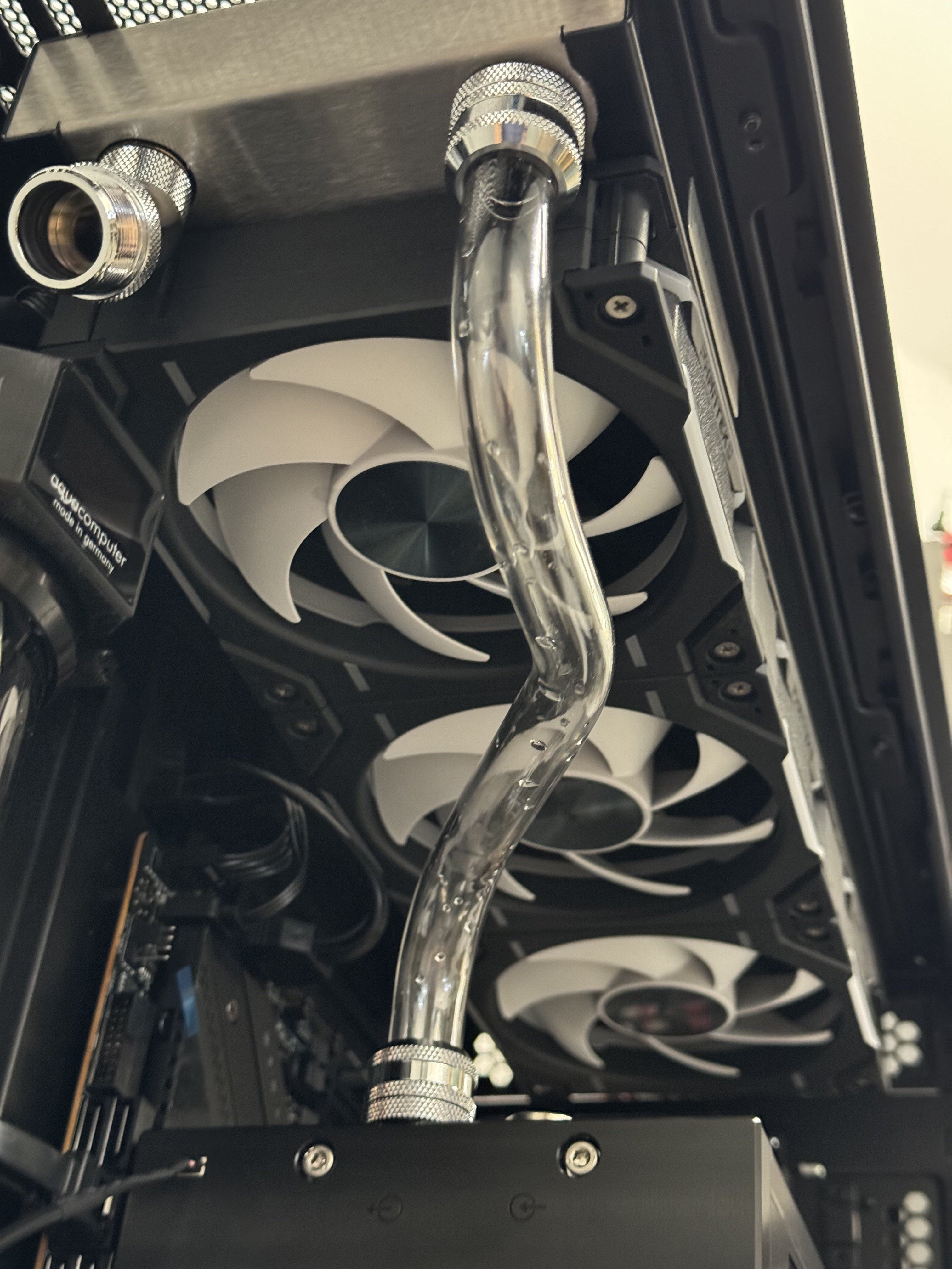

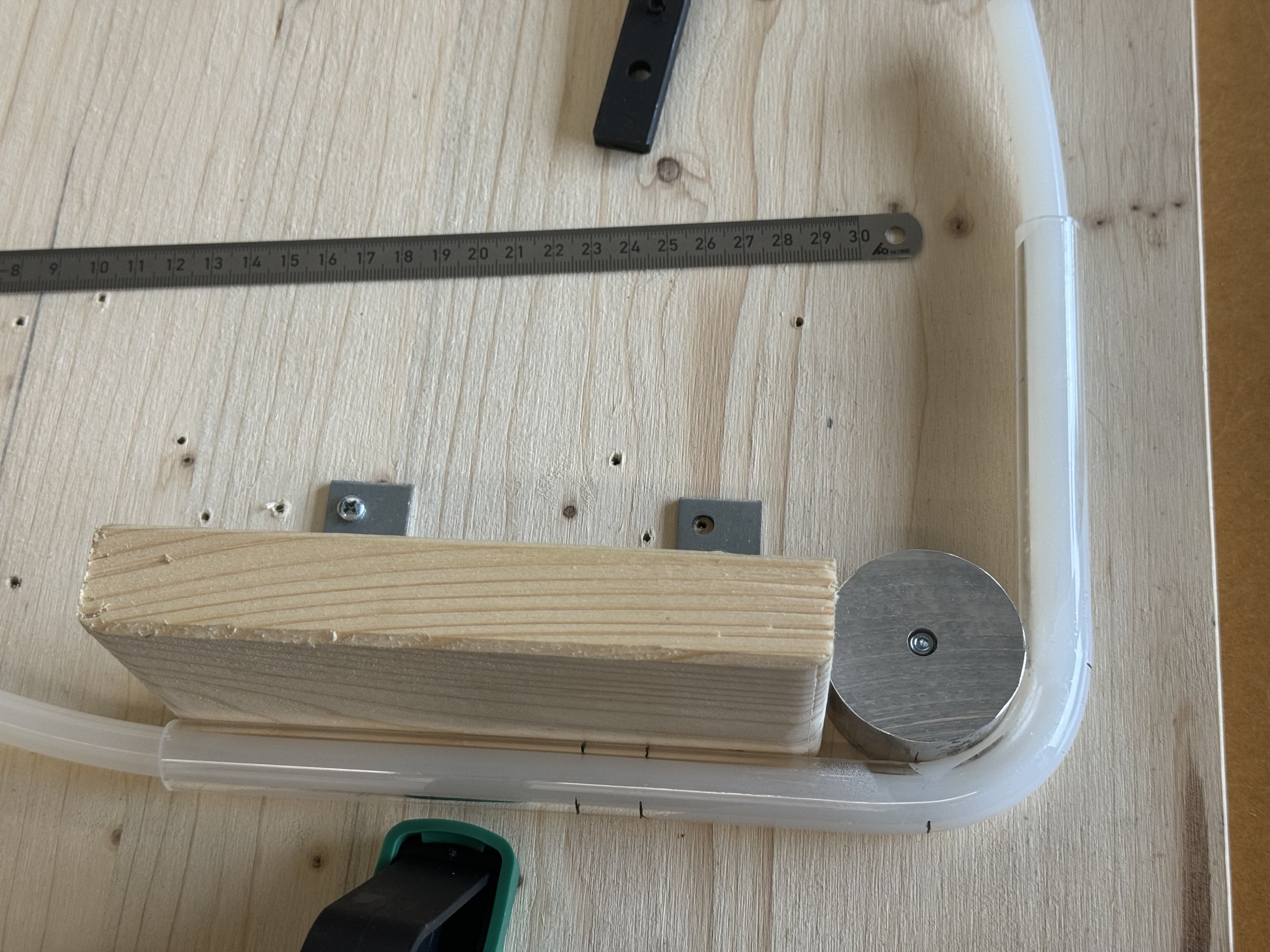

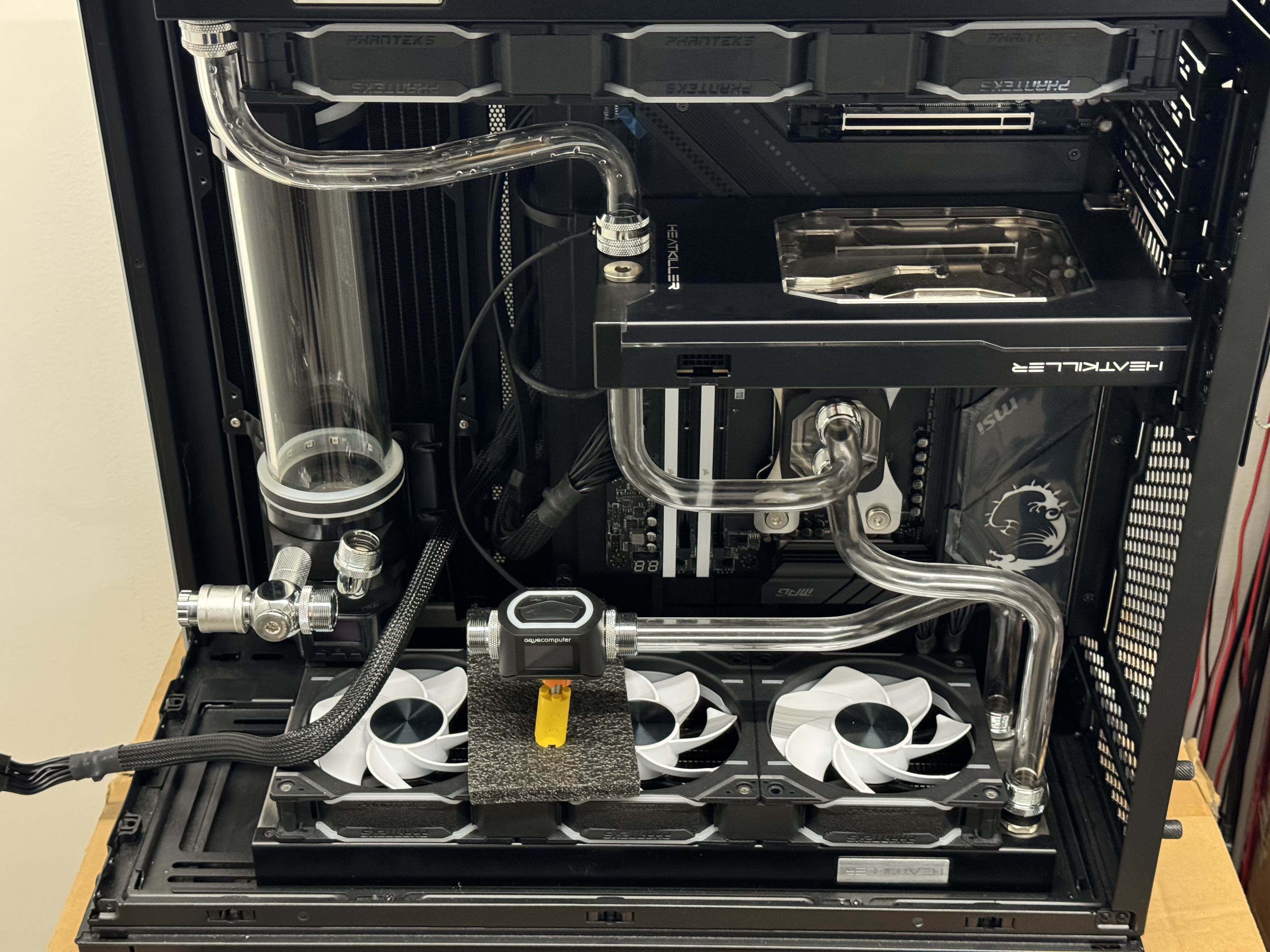

Aber nach dem letzten Rohrabschnitt ist nun einer dran gekommen, der deutlich weniger Aufwand beinhaltet und dadurch nun sehr fix geklappt hat.

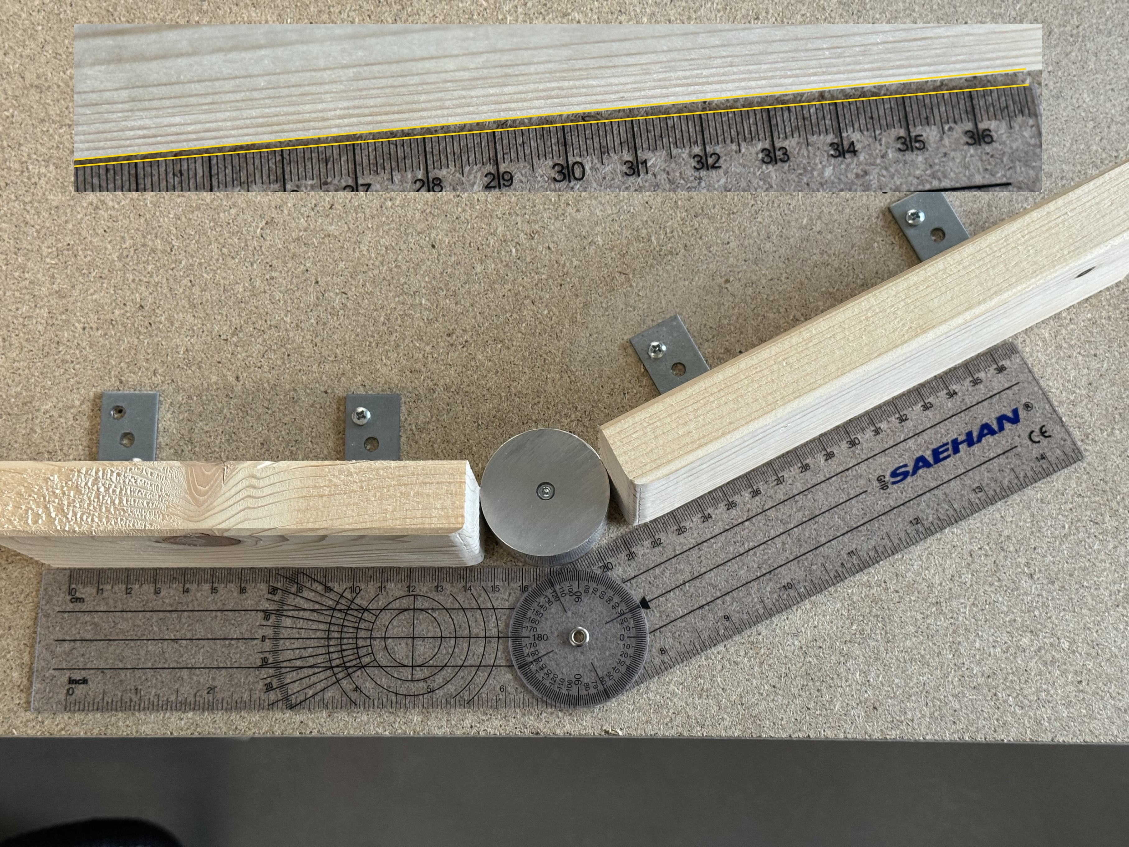

Nach meiner Erfahrung mit der Genauigkeit beim Messen von Winkeln habe ich hier nun erneut die Verbindung "eckig" aufgebaut und daran die Abstände bestimmt:

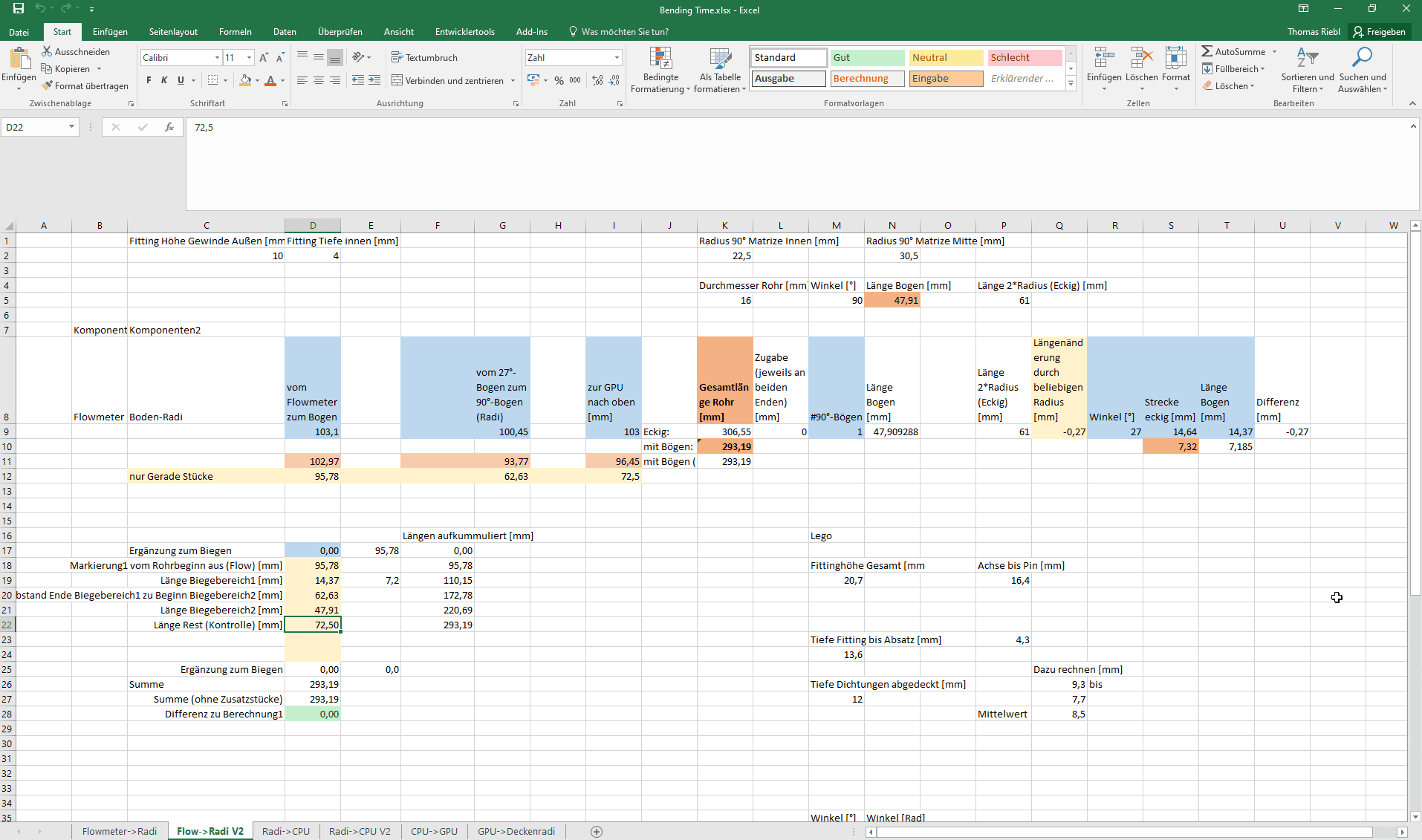

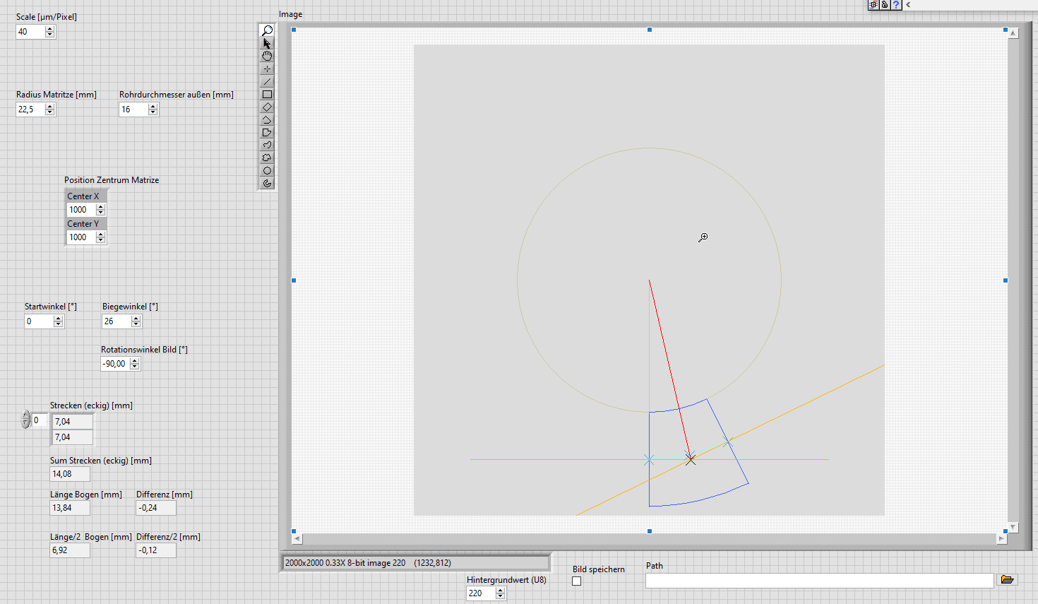

Für die Berechnung (Umrechnung von den rechtwinkligen Abständen auf die Längen der Bögen und der verbleibenden geraden Längen) und Dokumentation der Längen (Markierungen) habe ich mir ein Excel-Dokument erstellt
Bei ganzzahligen Vielfachen von 90° gehts über eher einfache Formeln in Excel. Für die schrägen Winkel habe ich mir ein kleines Programm erstellt:

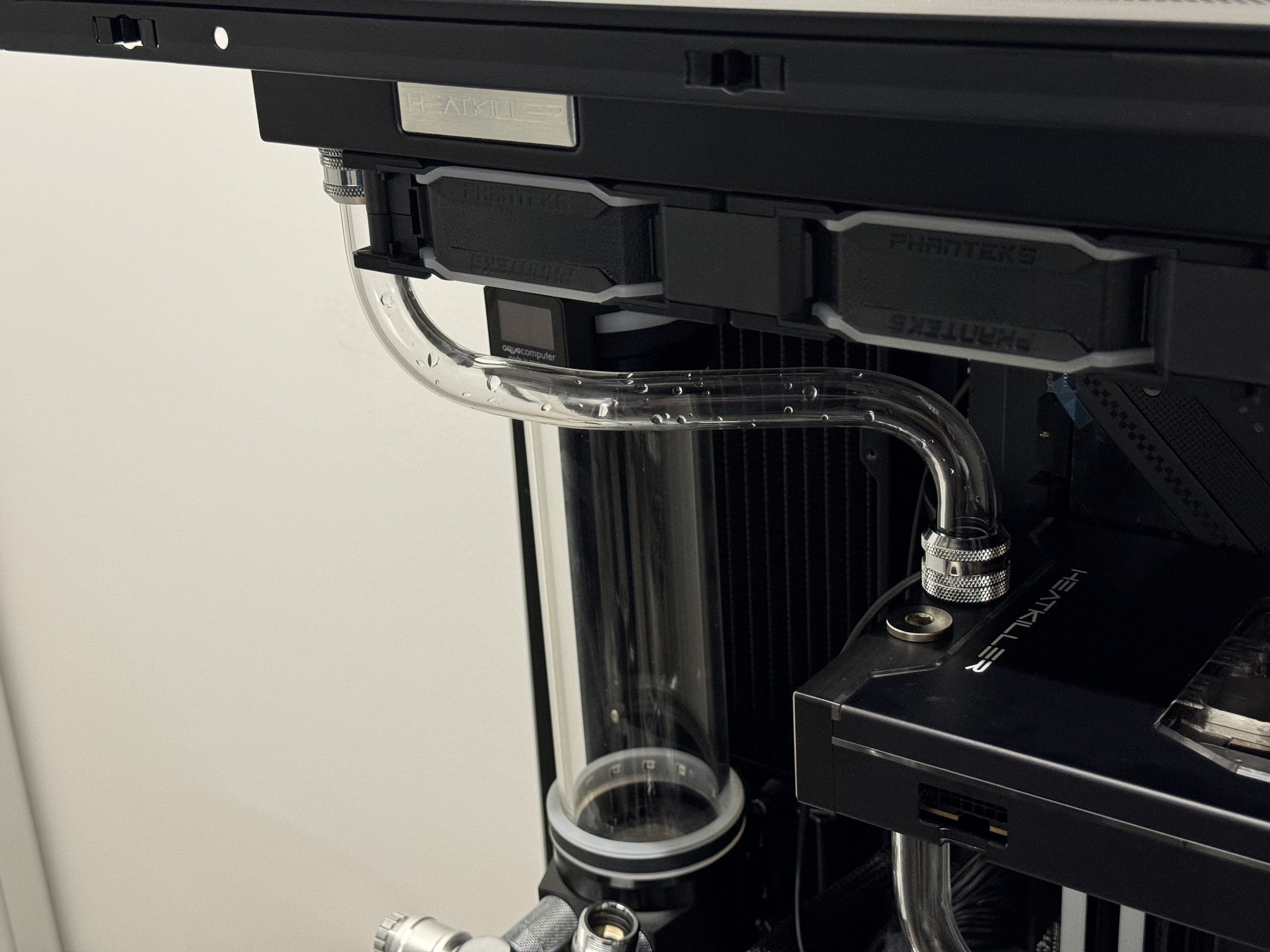

Hier der Vergleich zwischen dem Winkel unten (Durchflussmesser -> Bodenradi) und dem Winkel oben (GPU->Radi):
Schon ein deutlicher Unterschied, aber hoffentlich optisch im System dann nicht relevant. Hätte ich unten den gleichen Winkel genommen wie oben, wäre der Knick aber für mich optisch zu weit rechts gelegen.

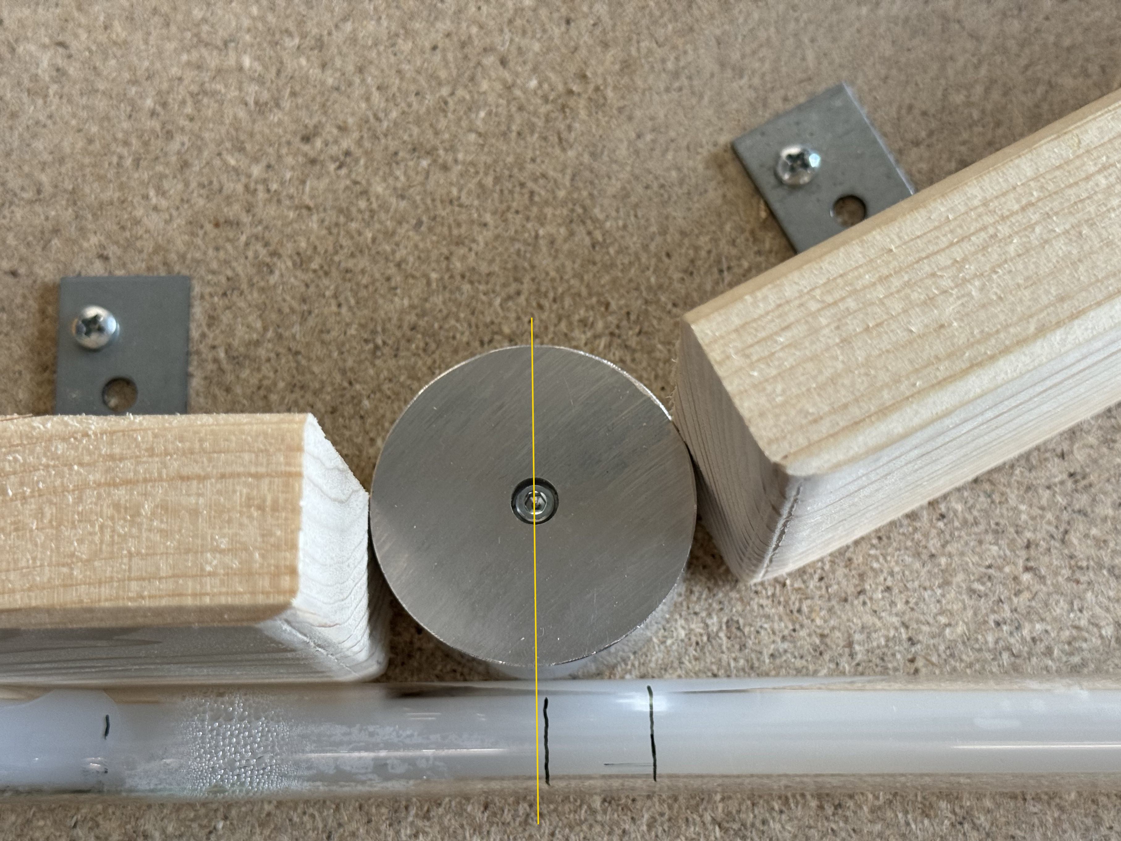

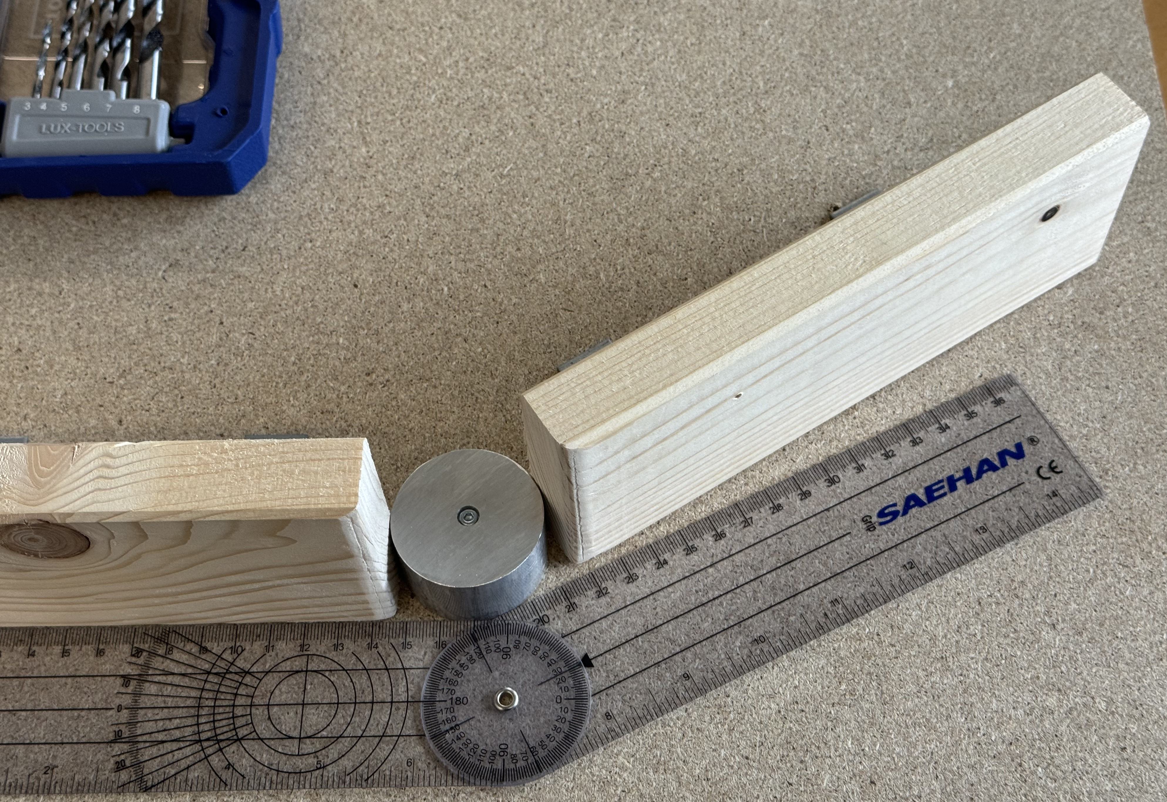

Und hier nun umgebaut für das untere Rohr (ich mache die Matrize her vom Winkel nach Gefühlt immer einen kleinen Tick größer wegen der elastichen Verformung vom Rohr beim Biegen):
Tatsächlich habe ich nun bei den 27° nun festgestellt, das es dies wohl gar nicht oder geringer gebraucht hätte.

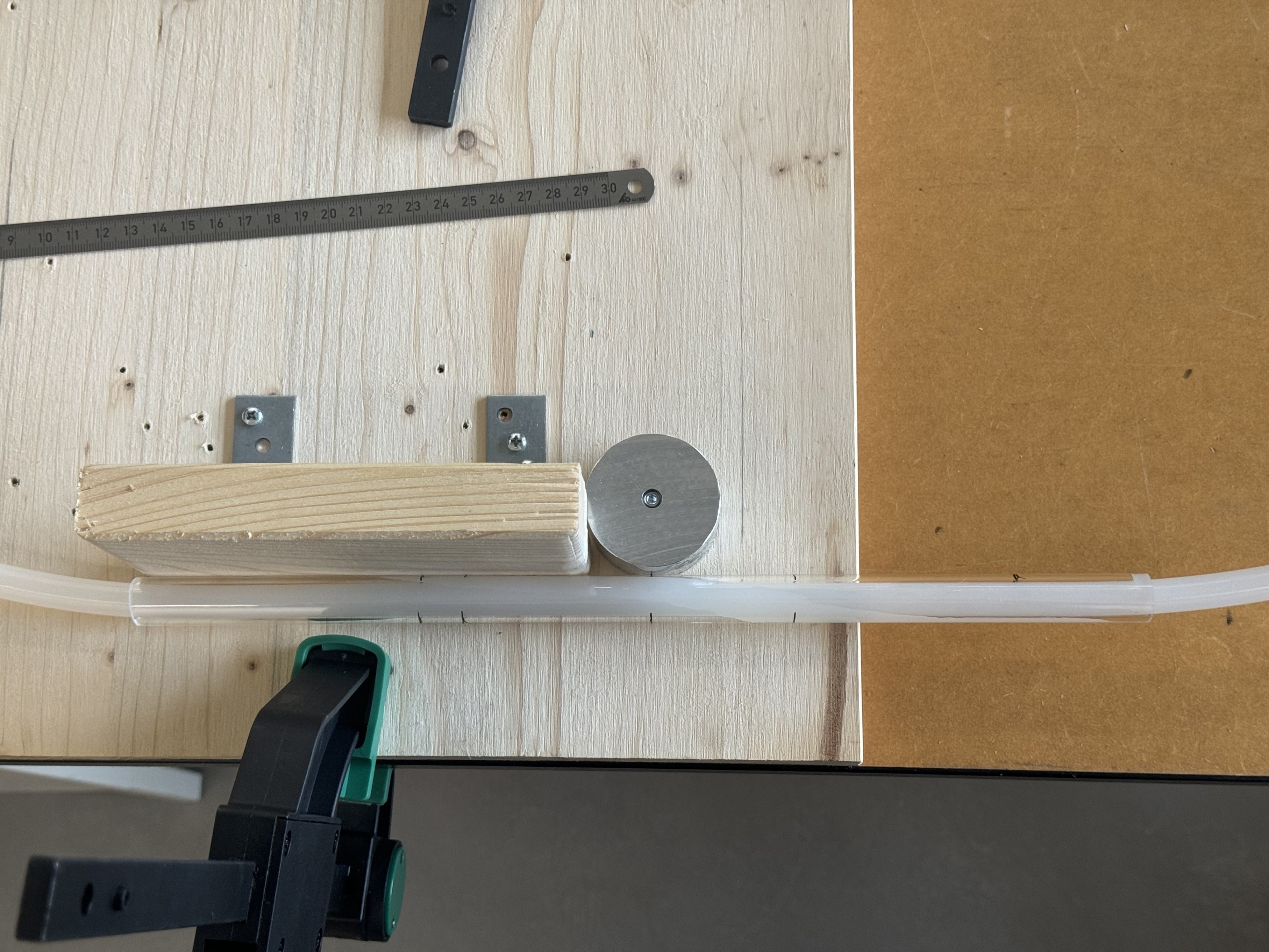

Hier dann zur Erhöhung der führenden Längen erneut mit Anschlag:

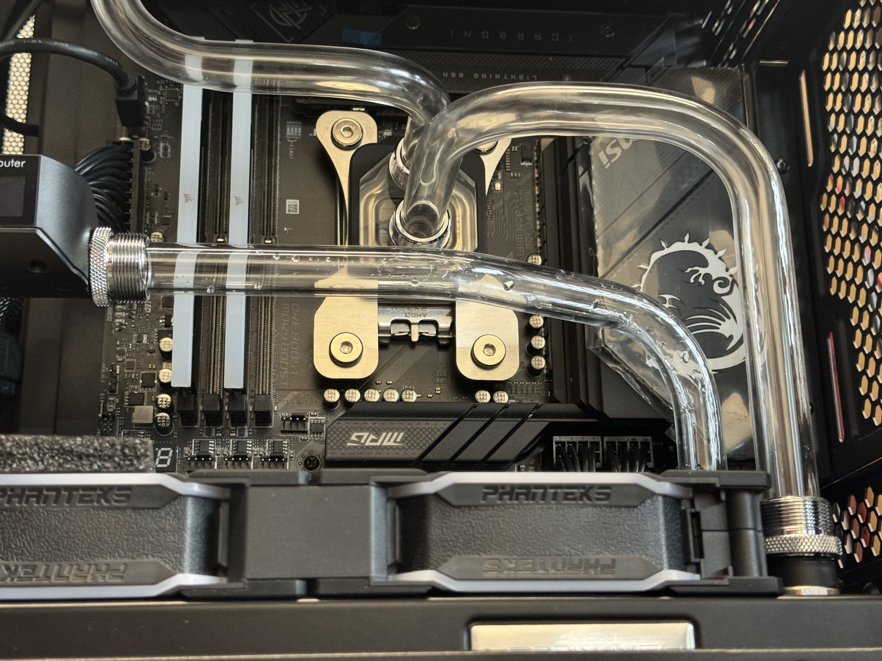

Hier auf dem Foto schaut es so aus, als wäre mir ein kleiner Ausrichtungsfehler unterlaufen:
Das könnte auch den kleinen Fluchtungsfehler erklären, der mir dann bei der Montage im Rechner aufgefallen ist (Wer den Fehler findet, darf ihn behalten;) Ich werde es Stand jetzt so lassen an der Stelle)

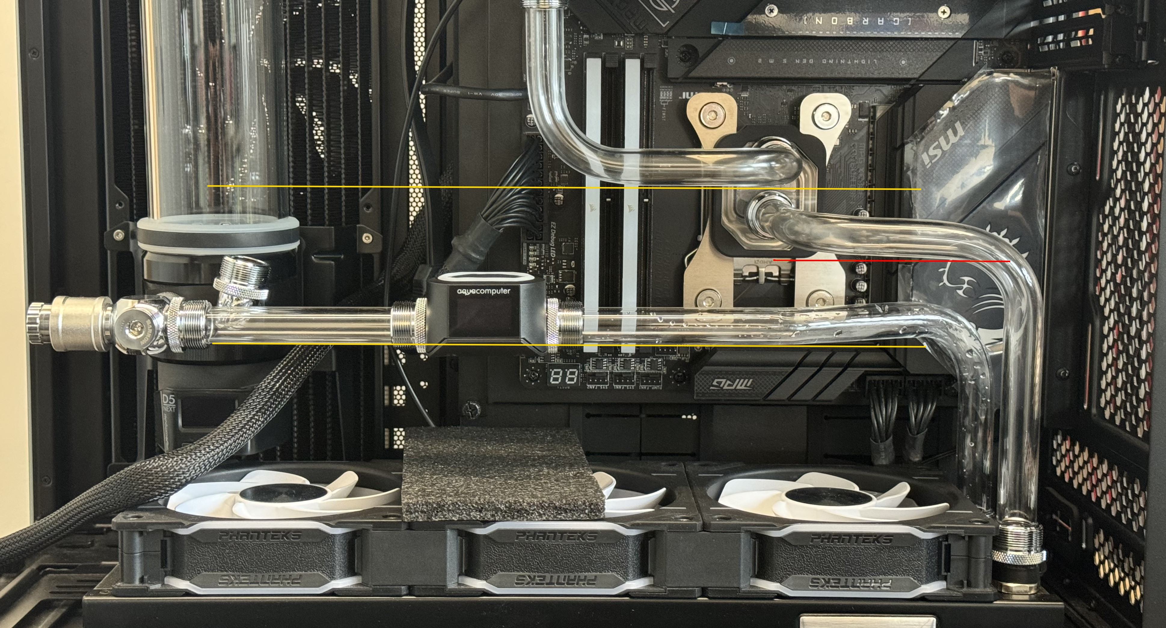

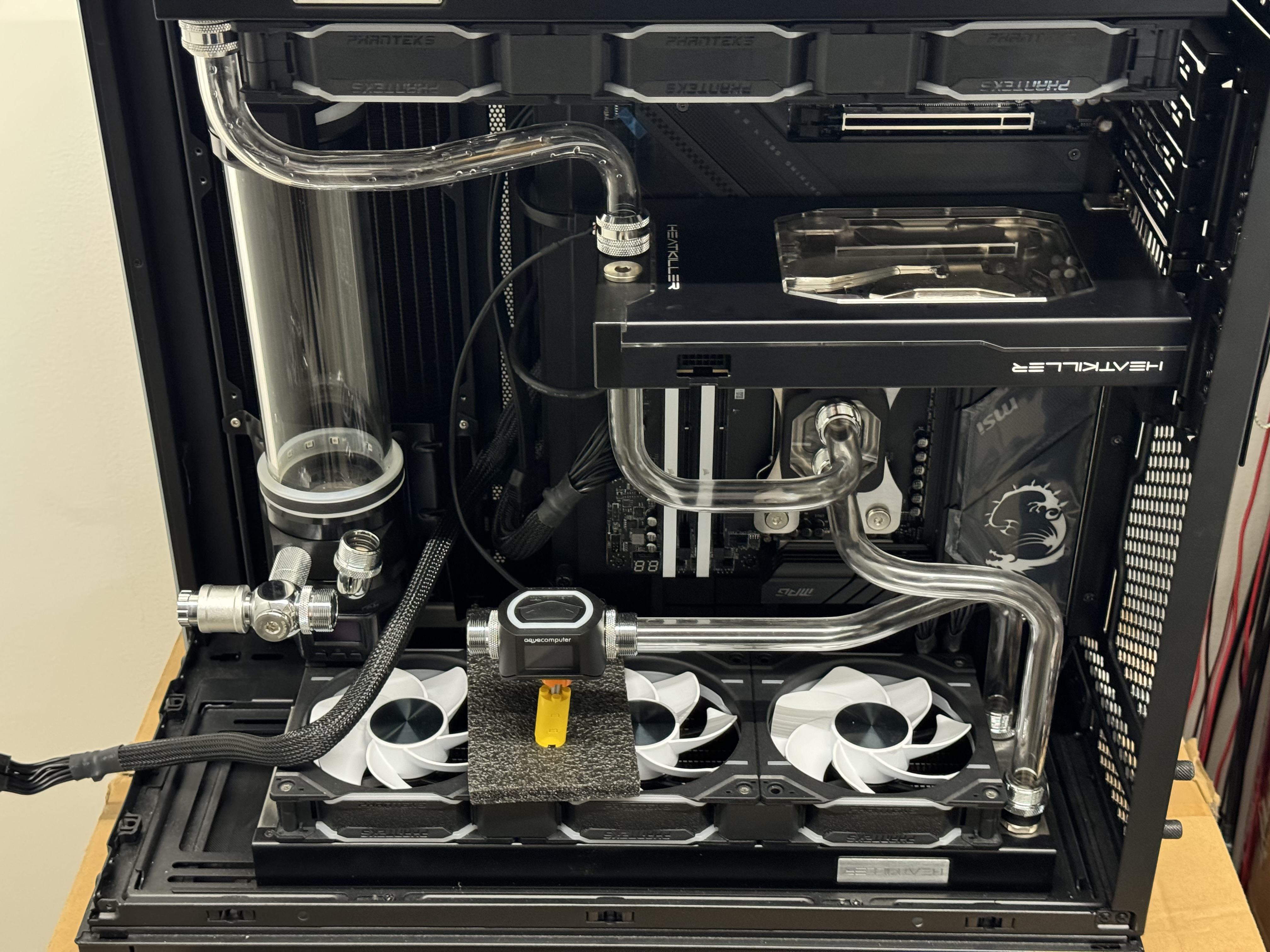

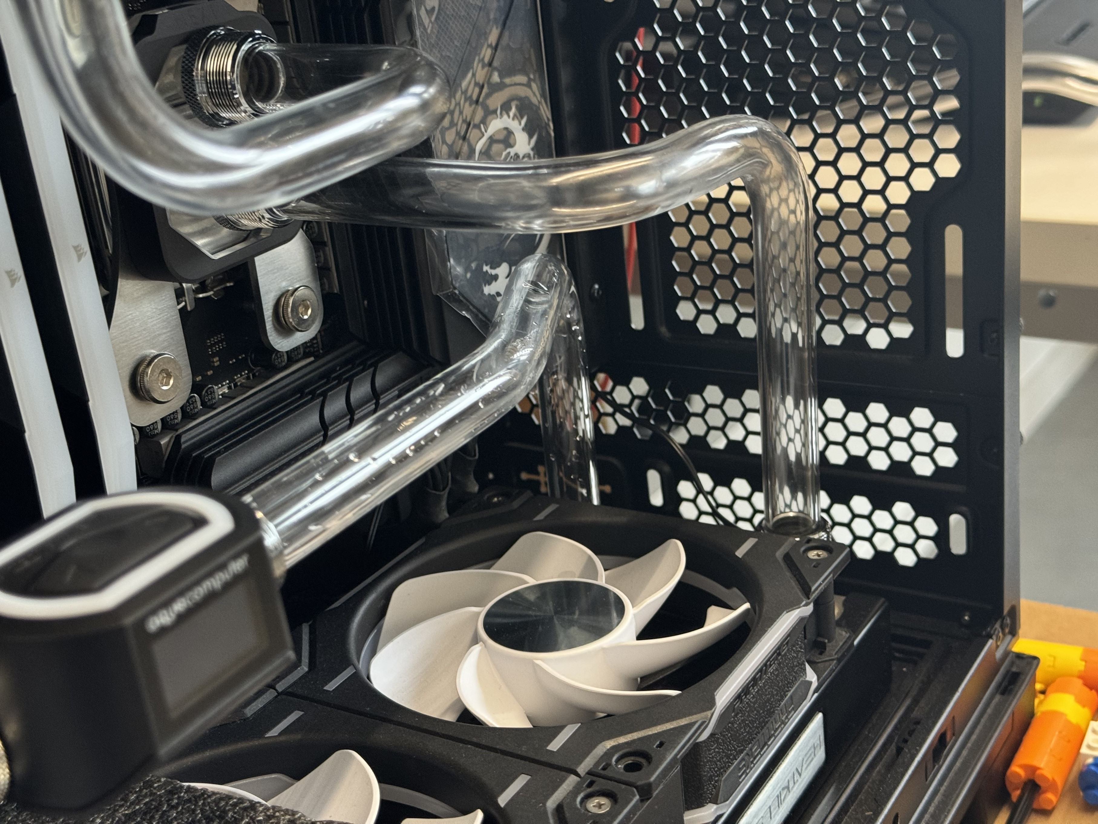

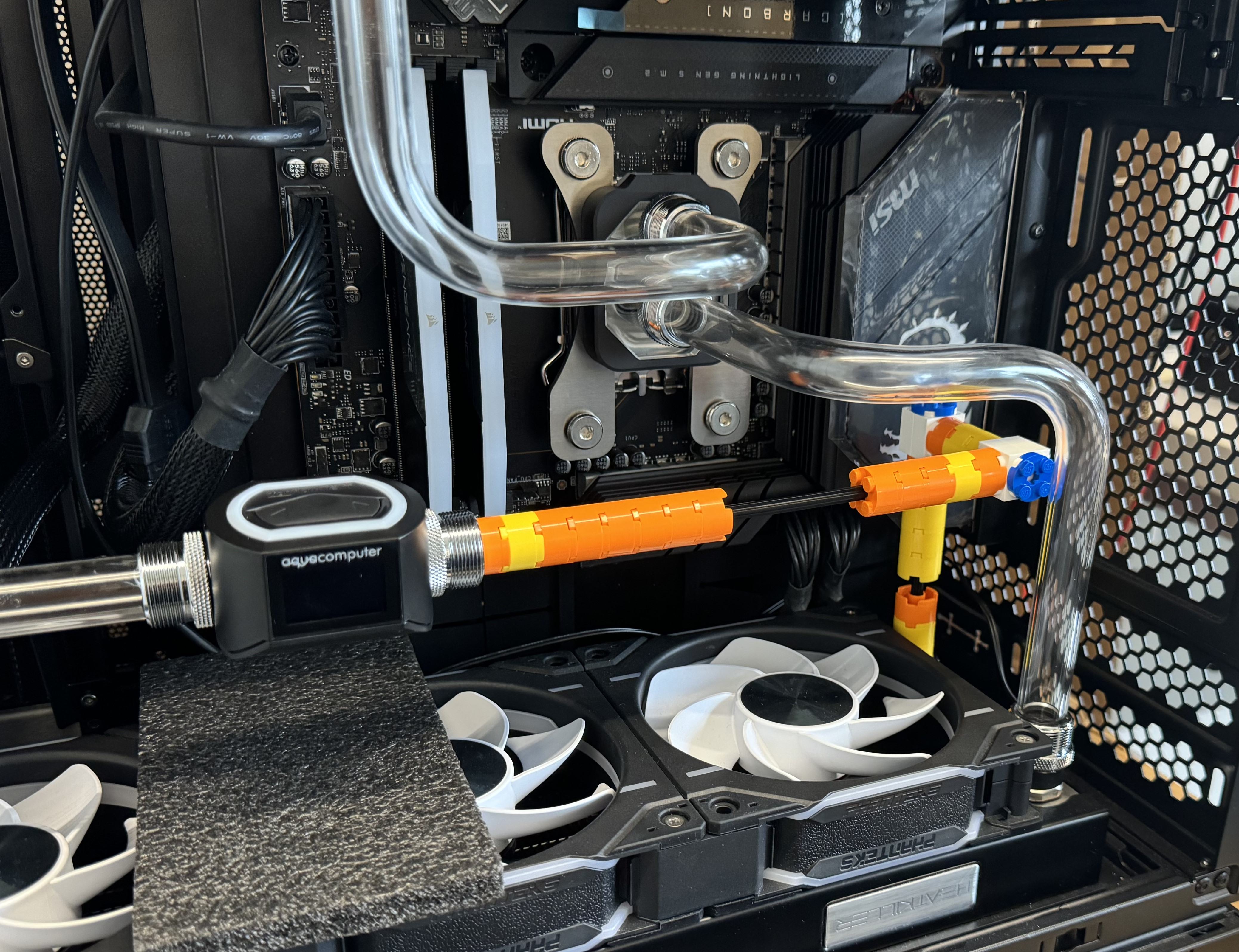

Hier sind man dann auch recht schön, das die Verbindung vom Boden-Radi zum CPU-Kühler noch nicht ausreichend waagrecht ist (rote Linie):
In dieser Ansicht (genau senkrecht von der Seite) wärs optisch noch schöner, würde das Rohr vom Durchflussmesser komplett gerade bis zum Radilaufen. Der Versatz in der Tiefenrichtung ist dafür aber leider zu gering:
Gut, ich könnte noch am AGB eine Verlängerung einsetzen und käme damit weiter nach vorne. In Sachen Stabilität dann etwas schlechter und dann ist noch die Frage, obs reicht?

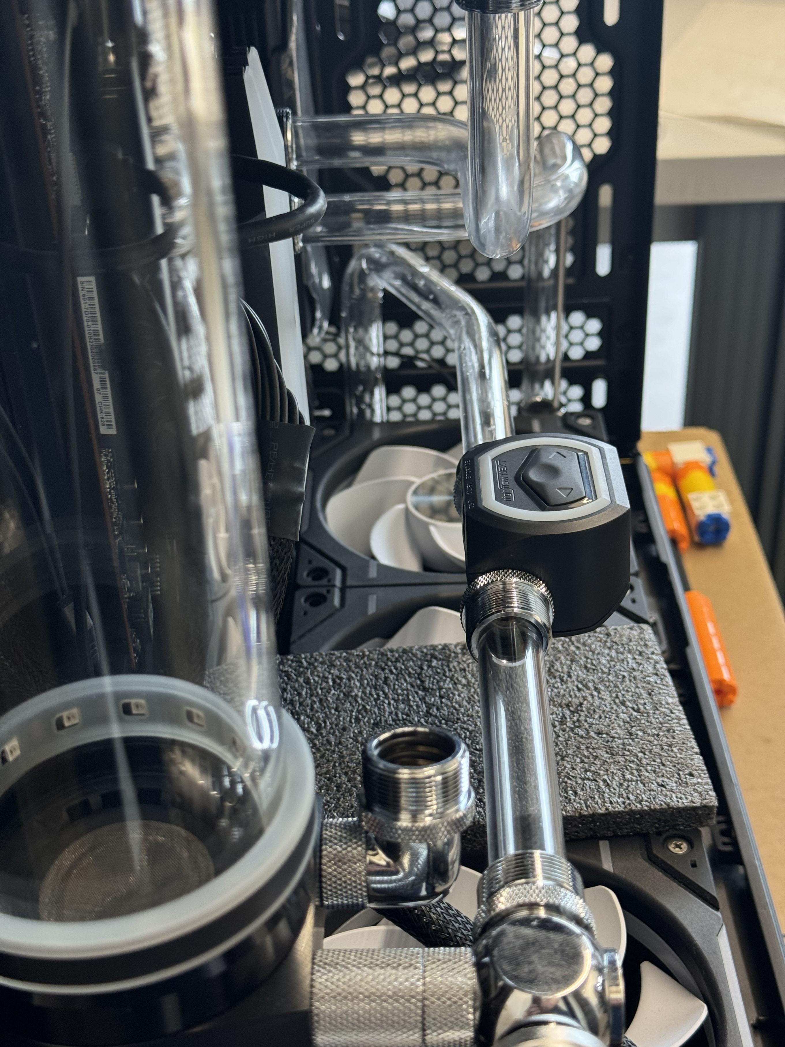

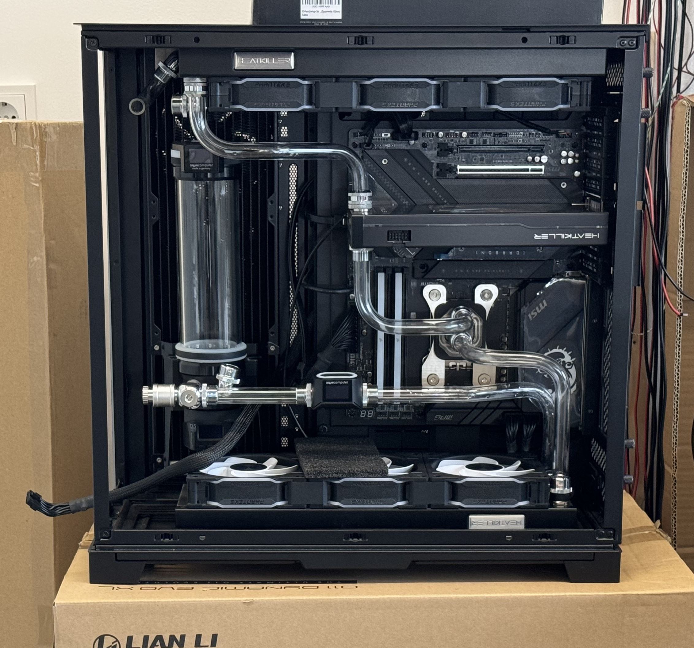

Schräg drauf geschaut siehts dann z.B. so aus:
#DKbiegt
hat von euch jemand eine idee, was ich zwischen gehäusewand und der befestigung des tops dazwischen klemmen kann, um vibrationen abzufangen? hatte an eine dünne gummimatte gedacht, weiß aber nicht wo ich da was passendes herbekomme. am liebsten wäre mir ja etwas, das jeder im haushalt hat :)
jede art gummi oder schwamm reich völlig. Sag dann mal wie es funktioniert. Ich überlege selbst schon länger eine zusätzlich Pumpe so einzubauen.
Eine dünne Gummimatten wäre super, dann könnte ich auch die originalen Schrauben verwenden. Weiß nur noch nicht genau wo ich die her bekomme. Ein Spülschwamm/Lappen ist etwas zu dick. Zumindest der, den ich noch da habe.
Das Gewinde ist doch bestimmt M3/M4
Da bekommt man easy längere Schrauben und Muttern.
Das dann entkoppelt zu montieren wird aber dennoch eine bastelei ;)

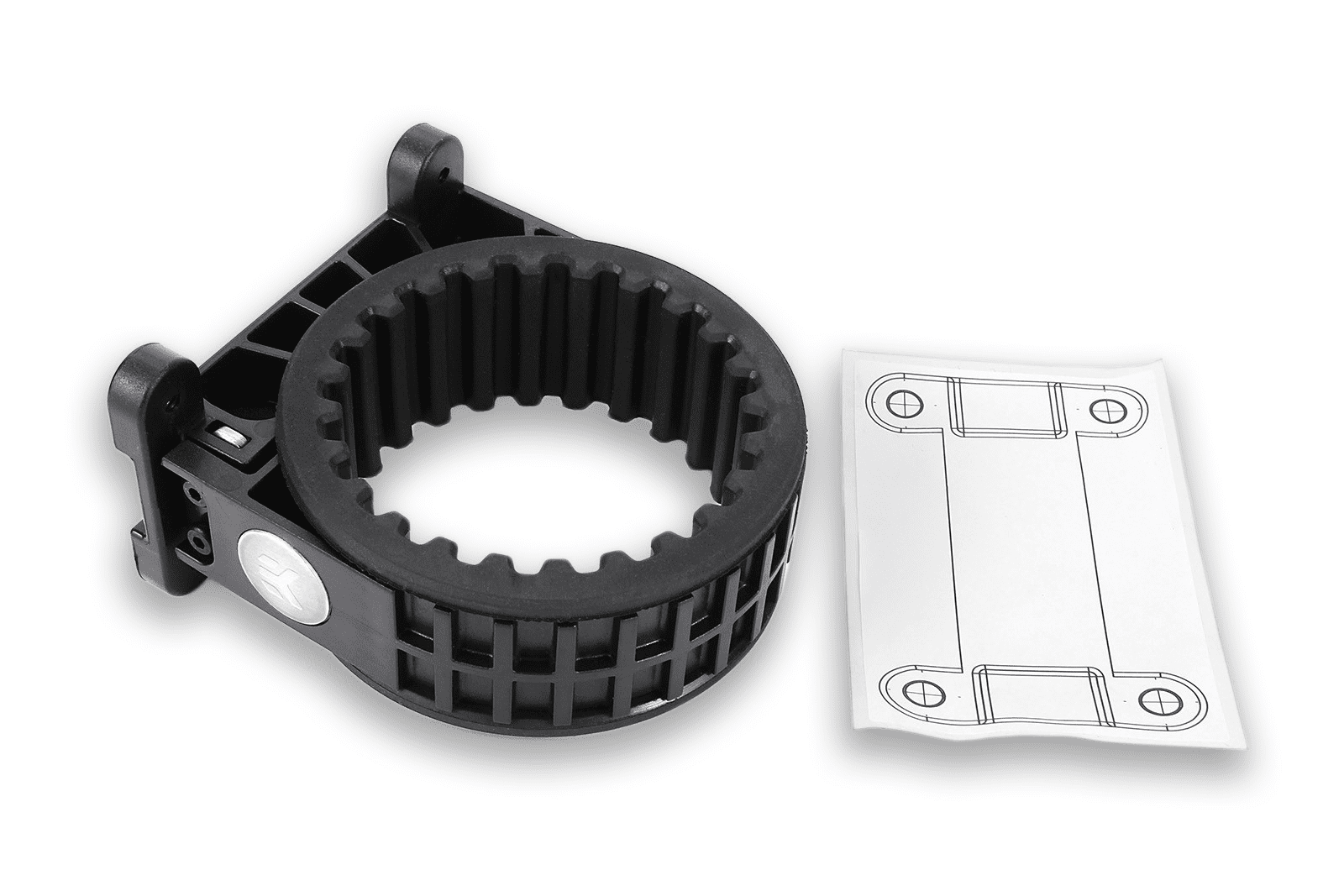

mein Tipp zur Montage: nimm einen von den EK Montage-Dingern:
der geriffelte Gummi-Ring entkoppelt sehr gut. Ferner umschließt der Ring den D5 Körper, hierdurch wird auch eventueller Körperschall geschluckt. Wenn Du zusätzlich das EK-Montage Dings mit 4 Entkopplern
am Gehäuse anschraubst, hast Du direkt doppelt entkoppelt.
Ich habe aktuell 3 D5 Pumpen in einem Dual-D5 Top Messing Top von Iceman und einem Heatkiller 100 D5 jeweils mit den EK-Montage Dingern und Entkopplern auf einer 1kg Stahlplatte montiert, da vibriert gar nichts.
wie dick soll die sein?
ich habe für nen 10er die halterung von ek bekommen und habe von einer razer mauspad-unterlage ein stück rausgeschnitten. mal sehen wie gut das ganze klappt.
hättest du zugriff auf gummimatten?
