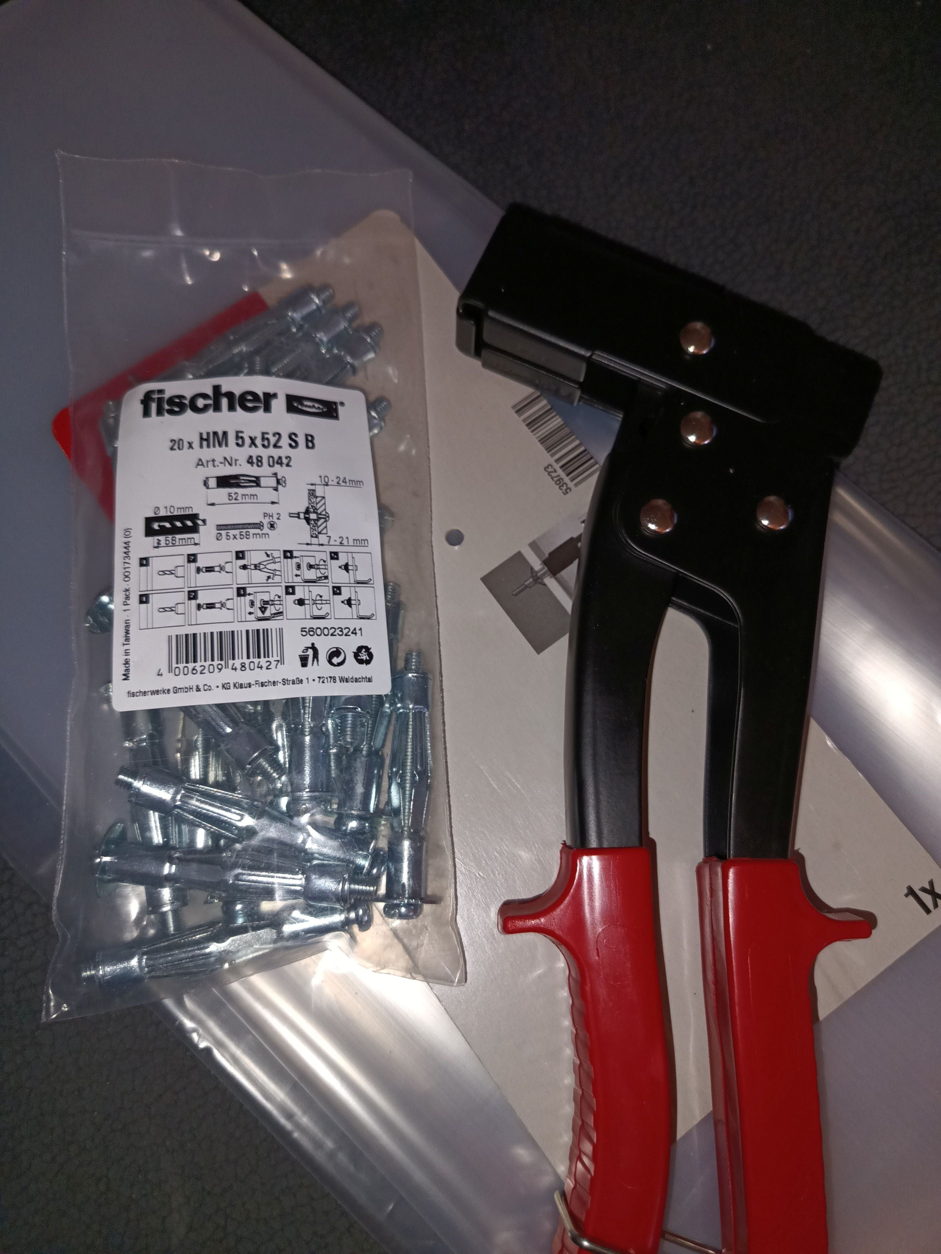

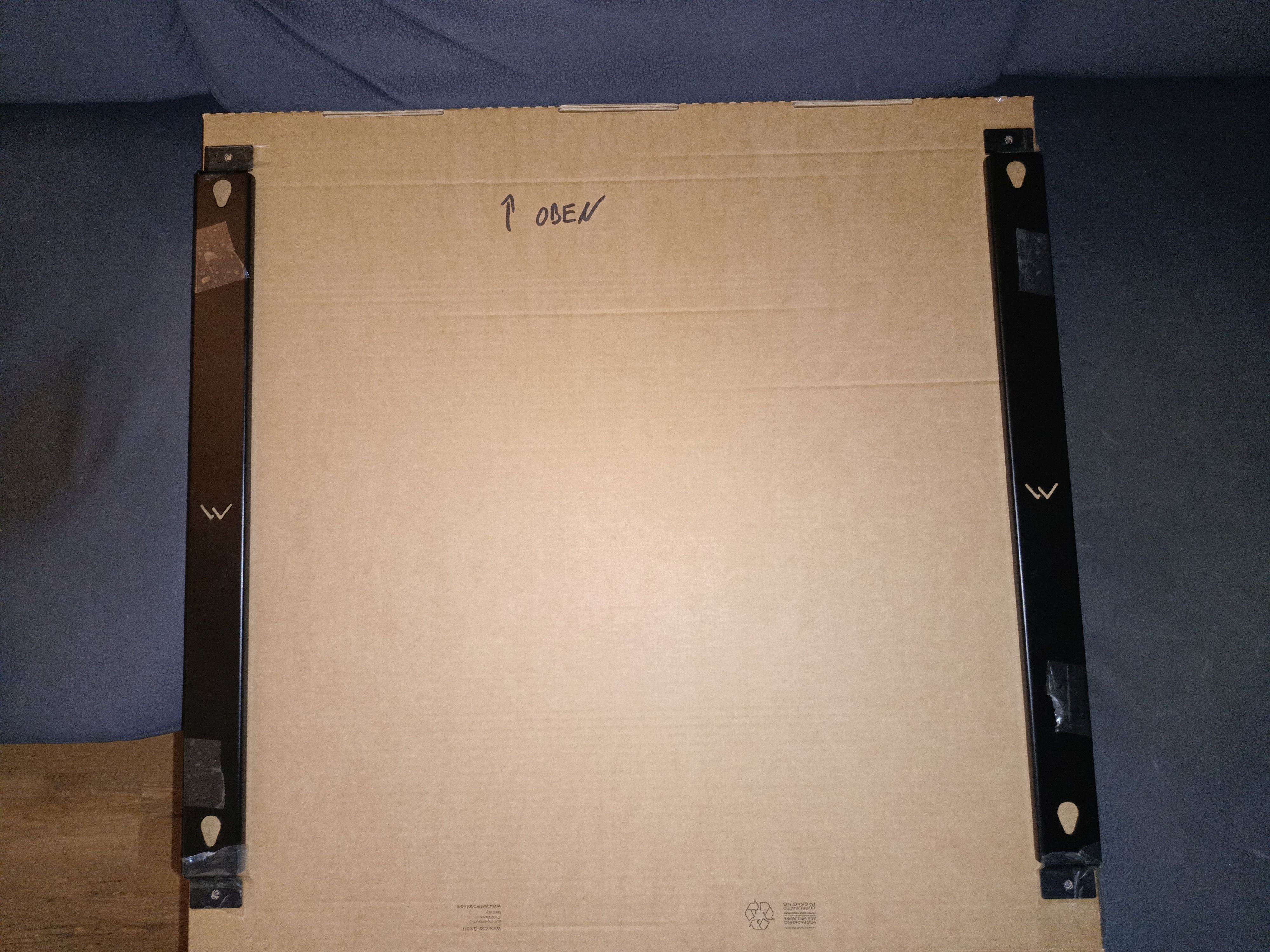

ich bastel mir gerade eine Schablone, damit ich die Bohrungen an der Wand richtig setze :wall:
Der Karton vom Lüftergitter erhält damit ein Weiterverwendung.
ich musste gestern noch 3 Baumärkte abgrasen, bis ich die richtigen Hohlraum-Dübel gefunden habe. Toom hatte keine auf Lager, die haben nur die 4er Packung für 4,49€ im Programm. Obi hat die 20er Packung für 10,49€. Baumärkte sind teilweise schlimmer als Apotheken.
falls sich jemand fragt, was für ein Folterinstrument das ist. Damit werden die Dübel vorgespannt.
Gebohrt wird erst morgen, heute werde ich den MoRa IV 600 spülen.

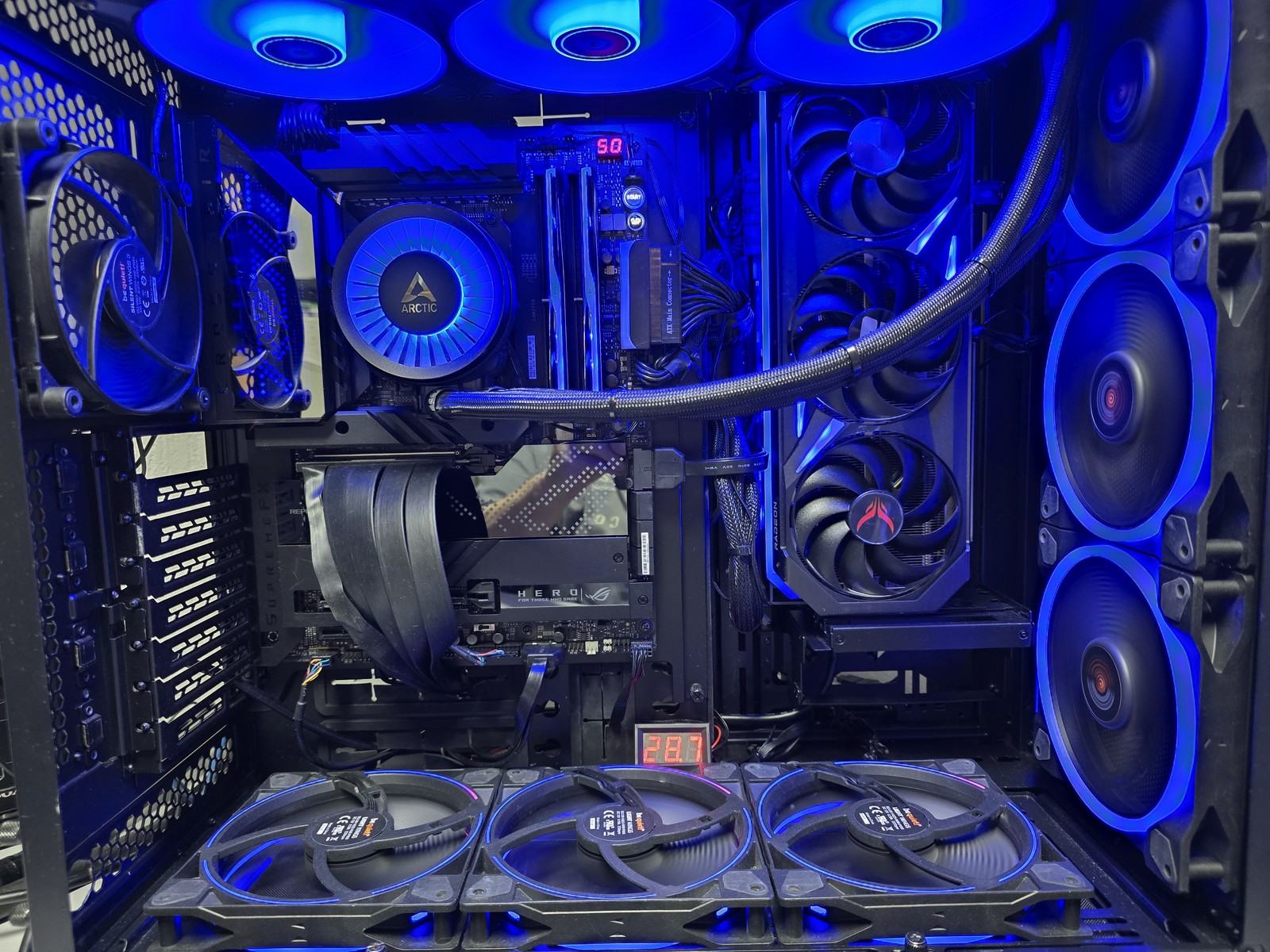

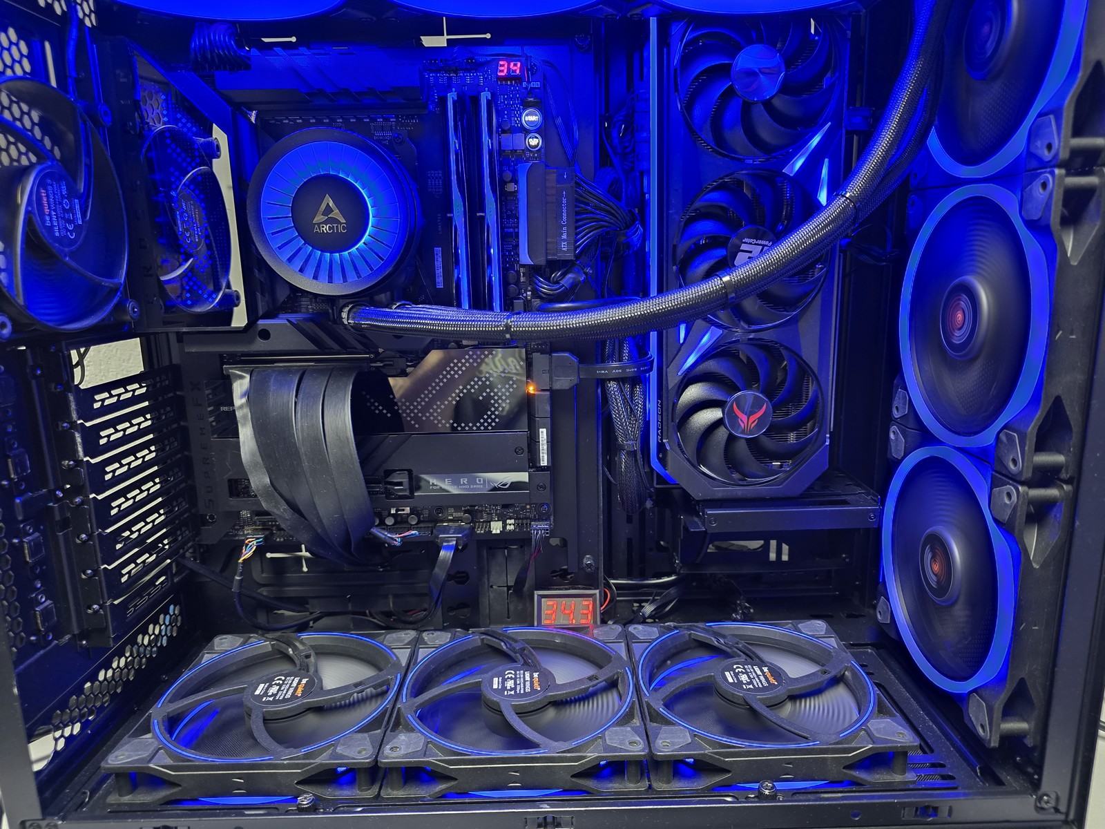

kannst Du begründen, warum ein fehlender AGB an einer AIO Kacke ist? Mir fehlt die Langzeiterfahrung. Ich meine, wenn es zu Wasserverlust kommen sollte, füll ich es wieder auf. Machen andere auch so und es funktioniert. Gehäusetemp. 25,3°C Raumtemp. 25,4°C, CPU sagt mir 33°C, GPU sagt nix bzw. unter 50 Grad und deshalb läuft sie nicht. Prozessor ist im übrigen eine 7800X3D CPU. Ich sehe gerade
der neue Rechner zeigt mir 50°C. Gut Proz. ist ein 7950X das will ich mal im Auge behalten.
Edit
Hat sich erledigt da muss wohl etwas gehakt haben, bin jetzt bei 35°C. Auf dem zweiten Bild sieht man unten die Gehäuse und oben die CPU Temperatur. Passt also.
Weiß ja nicht wie handwerklich geschickt du bist, aber gerade beim Bohren in Stein habe ich gefühlt immer 2-3mm Variation.
Vielleicht wärs sinnvoller nur eine Holfzplatte an die Wand zu schrauben und den Mora auf die Holzplatte zu setzen.
Dann bist auch flexibler falls sich mal was ändern sollte.
Nur ne Idee :)

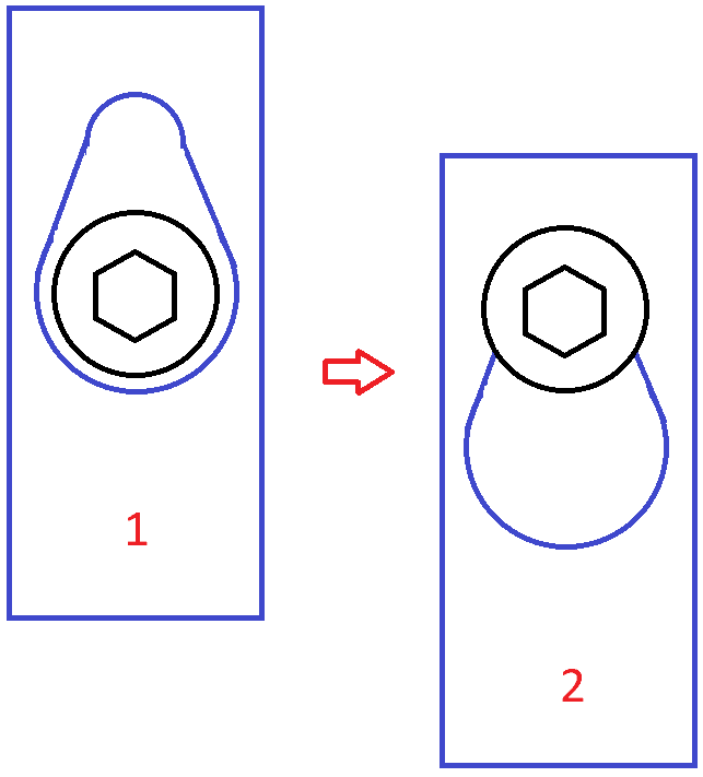

@nordic_pegasus: nach meinem Verständnis hast Du die Schablone falsch rum, also die Wandhalterung müsste andersrum an die Wand (wo oben steht, wäre unten)?
@citsejam
danke für den Hinweis. Ich muss zum Glück nur in Rigips bohren. Ich bohre hier immer mit einem kleinem Bohrer vor, damit bekomme ich recht exakte Löcher an die Wände.
@besterino
wichtig ist nur, dass ich den Lochabstand nicht um 90° verdreht an die Wand bringe. Die beiden Schienen kann man dann beliebig orientiert anbringen. Aber ich bin recht sicher, das Schienen richtig rum sind. Du fädelst im breiten Teil der Löcher (also oben) ein und lässt dann den MoRa nach unten sacken. Das "W" ist auch noch ein Indiz :unsure:
Es ist aber noch früh... vielleicht denke ich auch noch nicht richtig.
Das W irritiert mich jetzt auch - aber wenn das Ding in den schmaleren Bereich nach unten „reinhacken“ soll (kannst ja nur den Mora bewegen, die Schrauben sollten ja fest sein ;)), muss schmal doch nach oben?
Hast recht, ist zu früh für sowas. :d
An der Wand hättest du Recht, aber der Mora zieht ja nach unten. Also von dick nach dünn, von oben nach unten.
Neee… ich bleib dabei: wenn der Mora im schmalen Teil hängen soll, muss man ihn „unten“ im dicken Teil einhängen (Mora also etwas höher als Final heben) und dann in den schmalen Teil nach unten reingleiten lassen. Bewegst Du den Mora an der Wand nach unten, bewegt sich die Wand relativ nach oben… hab doch schon so einiges an der Wand aufgehängt und bin mir da sehr sicher. ;)
An den Mora werden die Dinger ja vorher geschraubt mit den kleinen Schrauben ganz oben und unten an der Befestigung?
Nur stellt sich die Frage, ob der Mora wirklich im schmaleren Bereich hängen soll (macht man eigentlich so, damit der Schraubenkopf mehr Halt gibt).
So, jetzt leg ich mich aber nochmal ne halbe Stunde hin!
Das "W" steht für Wambo.
Genau so muss das.
Damit kann das Ding dann nicht mehr von der Schraube rutschen (Solange man keinen Senkkopf/Spax verwendet).
Ich würde aber auch nicht direkt an die Wand schrauben, sondern ein Stück Holz als Adapter verwenden, wie bereits vorgeschlagen wurde.
Vier Dübel so genau in die Wand zu bekommen, dass das Ding nicht verklemmt und gerade hängt ist nicht einfach.

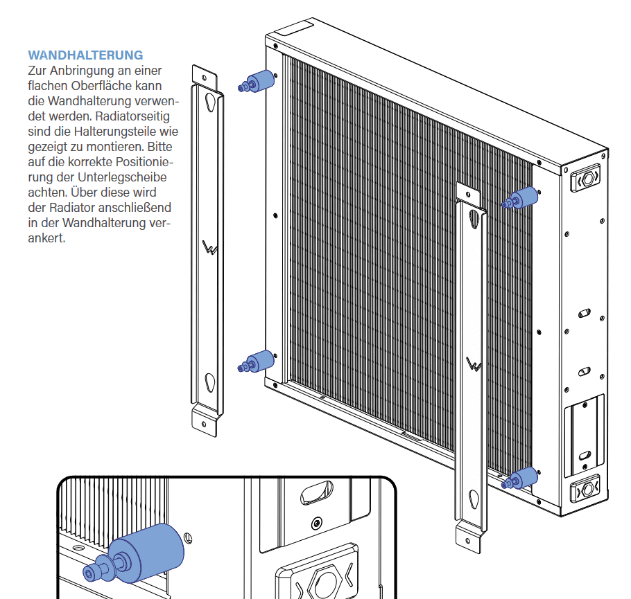

@DaObst
So wäre es richtig, wenn der Mo-Ra mit der Wandhalterung verschraubt wäre und dann als Einheit an die Schrauben gehängt würde, die in die Wand geschraubt sind. Es wird aber die Wandhalterung an die Wand geschraubt und dann der Mo-Ra in die Halterung eingehängt.
Edit
hier noch aus der Montageanleitung vom Mo-Ra IV:
