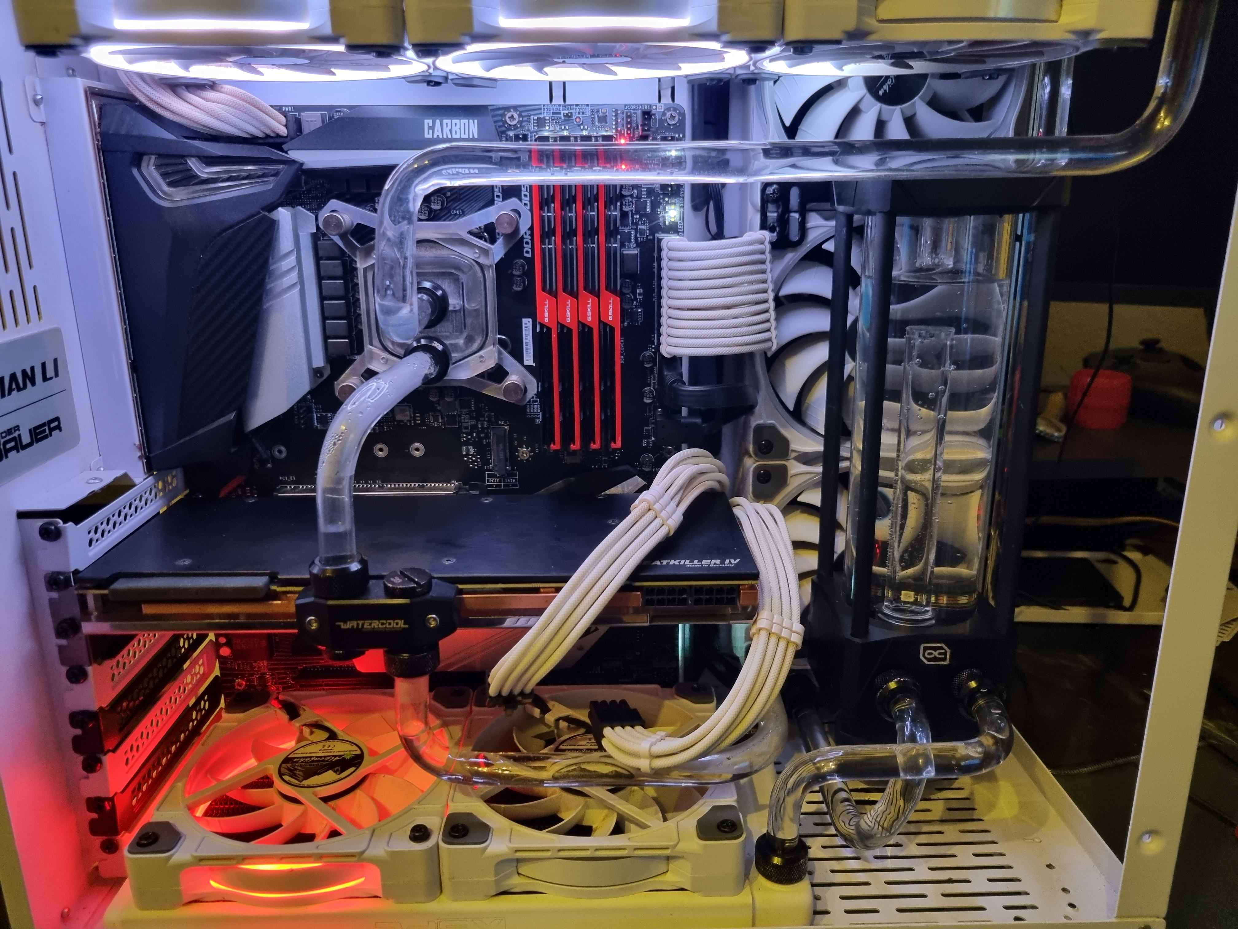

Moin Leutz, meine altes AGB ist gerissen und daher habe ich mir den Eisbecher 2 Aurora mit einer VPP 775 bei alphacooö gekauft. Nun hab ich es eingebaut und beginne mit der Befüllung. Kühlmittel rein, Netzteil an, Netzteil aus , AGB weiter befüllen. Die Flüssigkeit fließt durch die Tubes und plötzlich geht's nicht weiter. Pumpe steht auf 5. Der Loop ist der gleiche. Wenn ich die Pumpe starte, zieht sie so 5 cm aus dem AGB.Irgendjemand ne Idee ? Der Support von Alphacool ist , naja . ...
Mach doch mal ein Bild von deinem Aufbau, dann findet sich sicher leichter eine Lösung.
Moin, Ein - und Ausgang der Pumpe vertauscht? Jedenfalls geht der Ausgang der Pumpe nicht in den unteren Radiator, sondern nach hinten? Funktioniert das so?
Richtig, der linke ist out und geht nach hinten , oben ,CPU , GPU, unterer Radi und AGB. Mit dem alten Eisbecher hat ja auch funktioniert .

Kann sein, dass da beim Befüllen ein zu großer Widerstand für die Pumpe da ist. Also den AGB zu machen, falls du das während dem Befüllen nicht machst, und den PC mal in alle Richtungen schwenken und kippen während die Pumpe läuft.

Ich tippe auch das die Pumpe es nicht schafft das Wasser durchzudrücken. Du hast durch die Befüllung über das Steigrohr im AGB hinaus nun sowohl am Anfang des Kreislaufs als auch am Ende Wasser drin und dazwischen ein Luftpolster. Die Pumpe muss also erstens das Wasser in den Kreislauf drücken, zweitens die Luft im Kreislauf komprimieren und dann muss noch genug Druck da sein um drittens das Wasser am Ende des Kreislaufs wieder in den AGB zu drücken.
Ich würde nochmal das Wasser rausnehmen und dann auf keinen Fall so viel Wasser in den AGB kippen, das die Steigleitung unter Wasser ist. Lieber Stück für Stück befüllen, während die Pumpe läuft.

das bild sieht so aus als ob der cpu kühler zu ist also dreck in den finnen darum reicht der druck von der pumpe nicht aus und dreht weiter aber ohne zu pumpen.
