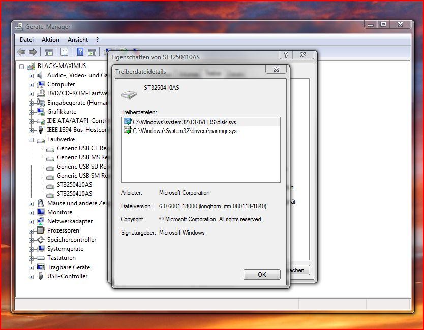

Hi@all
Hab auch mal eine kurze Frage zu AHCI.Habe soweit alles gemacht was zu machen ist,sprich Reg geändert,Bios umgestellt und auch die neuen Matrix installiert.Komischerweise wird mir im Gerätemanager unter Laufwerke nicht der msahci.sys Treiber angezeigt.Sollte das nicht normal so sein??
Habe versucht über die Rep Konsole den Treiber zu installieren.Klappt leider nicht.Jemand einen Tip??
Gruß
D.F
also bei mir steht bei den Platten da auch nix von dem Treiber sondern nur die zwei die bei dir stehen und bei mir läuft AHCI. also scheint alles normal zu sein.:)

und @TobiasAlt: klick mal auf die Platten wo die Ausrufezeichen stehen(also im Geräte manager drauf klicken) und mach davon noch mal ein screen oder schreib was da steht! denn dort steht dann eigentlich die Fehlermeldung glaube ich.
