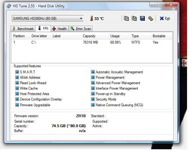

So hab alles nach anleitung gemacht. Heute kam mein Sata Brenner :).
Läuft auch alles bis auf das HD Tune keine infos bzw Vista64U für die Systemplatte keine aktivierung des Schreibcaches zuläßt.
Meine 2 Hdd hat da keine probs mit HD tune, wird alles angezeigt unter infos.
Normal?
MfG
also bei mir zeigt er mit vista x64 auch bei der Systemplatine nix außer der Temperatur an... also in sachen Smart usw... (mit everest gehts)
also schätze ich mal dass das normal ist....
