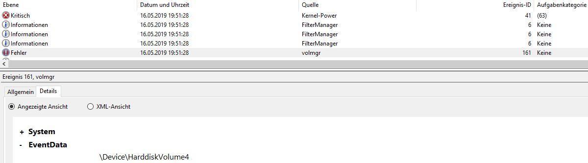

Hey Leute,
habe seit einiger Zeit das Problem, dass ich Bluescreens mit anschließendem Neustart des Rechners bekomme (ca. 1x alle 2 Wochen). Dabei ist es völlig unerheblich, was ich dabei mache, es passiert sowohl beim Spielen, als auch im Idle auf dem Desktop, während ich garnichts mache. Der Bluescreen ist nur sehr kurz zu sehen und sagt "Es wurde ein Problem festgestellt, der PC muss eventuell überprüft werden"
Nach dem Neustart wird dann erstmal die System SSD nicht erkannt, erst nach einem weiteren manuellen Reboot wird wieder von ihr gebootet.
Unten auf dem Anhang seht ihr, dass vor diesem Kernel Error, der auf das plötzliche Herunterfahren deutet, dieser volmgr Error mit der ID 161 erscheint. Das ist immer der Fall. In den Details steht dann "\Device\HarddiskVolume4". Unter den allgemeinen Infos über den Fehler steht "Erstellung einer Abbilddatei aufgrund eines Fehlers beim Erstellen der Abbildkopie fehlgeschlagen."
ich weiß damit leider nichts anzufangen, habe gegooglet und nur dürftige Informationen gefunden, die sich meist danach richten "generelle Instabilitäten" des Rechners zu beheben.

chkdsk auf beide meiner SSDs (aktuelle Firmwares - beide ohne Fehler)
sfc /scannow (keine Fehler)
Virenprüfung mit Bitdefender (keine Probleme)
Temperaturen alle im Grünen Bereich
Memtest86+ stundenlang laufen lassen (vor dem booten - ohne Fehler)
Alle Treiber und Windows Updates sind auf dem aktuellen Stand
Grafikkarte war ganz leicht übertaktet, hat bei Spielen oder unter Last nie Probleme gemacht, habe die Übertaktung dennoch mal zurück genommen, warte jetzt ab, ob der Fehler wieder auftritt.
Vom Wortlaut der Fehlermeldung schließe ich aber eher nicht auf ein Problem mit der Grafikkarte, oder?
Das Ganze passiert übrigens auch nach einer ganz frischen Windows Installation.
Was mir noch auffällt ist, dass in den Eigenschaften der beiden SSDs angezeigt wird, es sei ein uralter Microsoft Treiber installiert, dabei habe ich den neusten Intel Rapid Storage Treiber für meinen Chipsatz installiert und Programme wie ASSD Benchmark zeigen auch an, dass der iaStor Treiber installiert wäre. Was hat es damit auf sich, gibt es einen Zusammenhang?
Wie gesagt, kann ich mit diesem volmgr Fehler absolut nichts anfangen. Ich weiß nicht, ob und wie man z.B. abschalten kann, dass volmgr das macht, was er macht, sodass der Fehler nicht mehr provoziert wird oder so.
