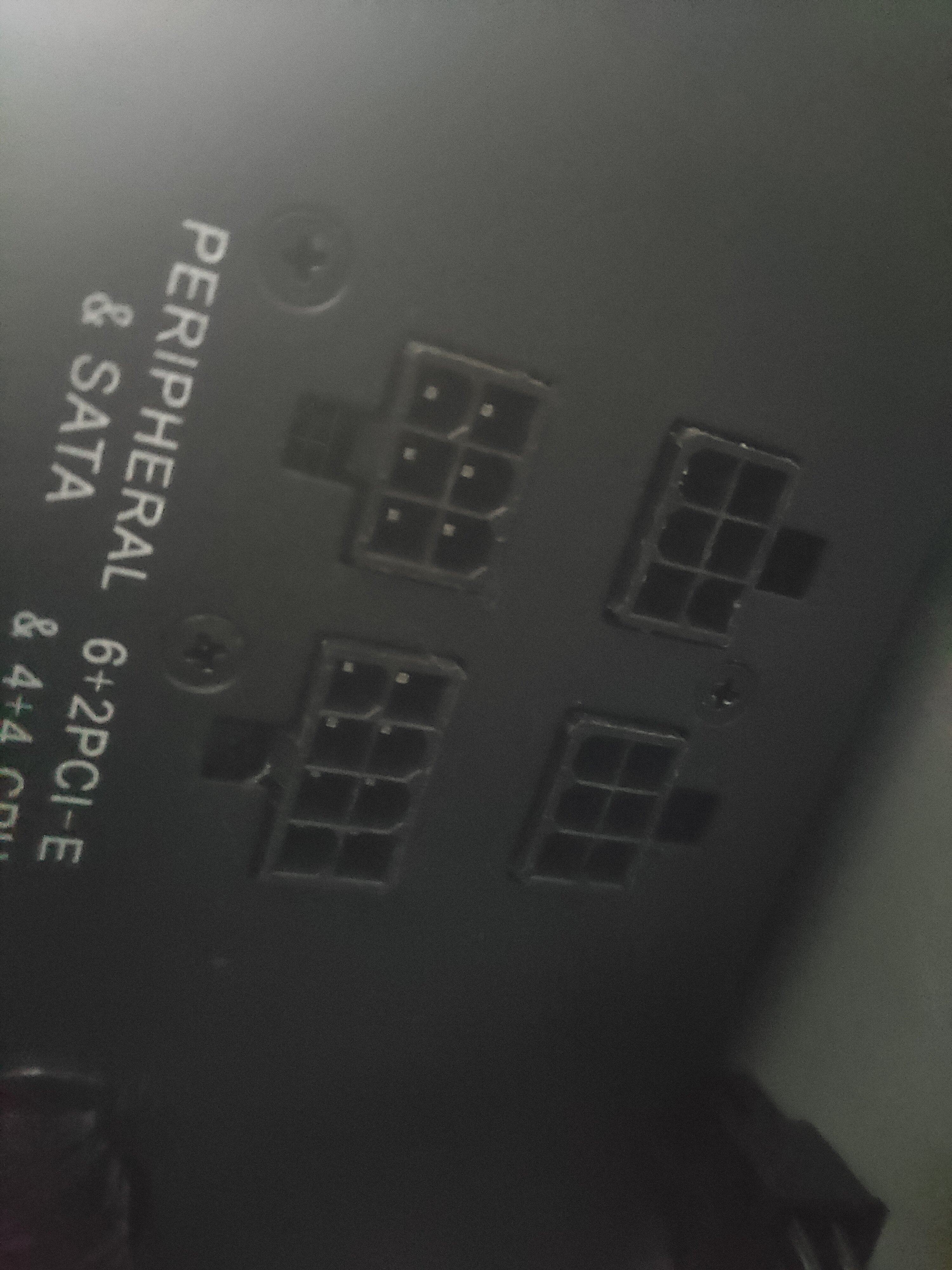

Hm, sehe bei meinem Netzteil folgende Ausgänge, 3*6, aber nur 1*8. ...Füge mal ein Foto bei.

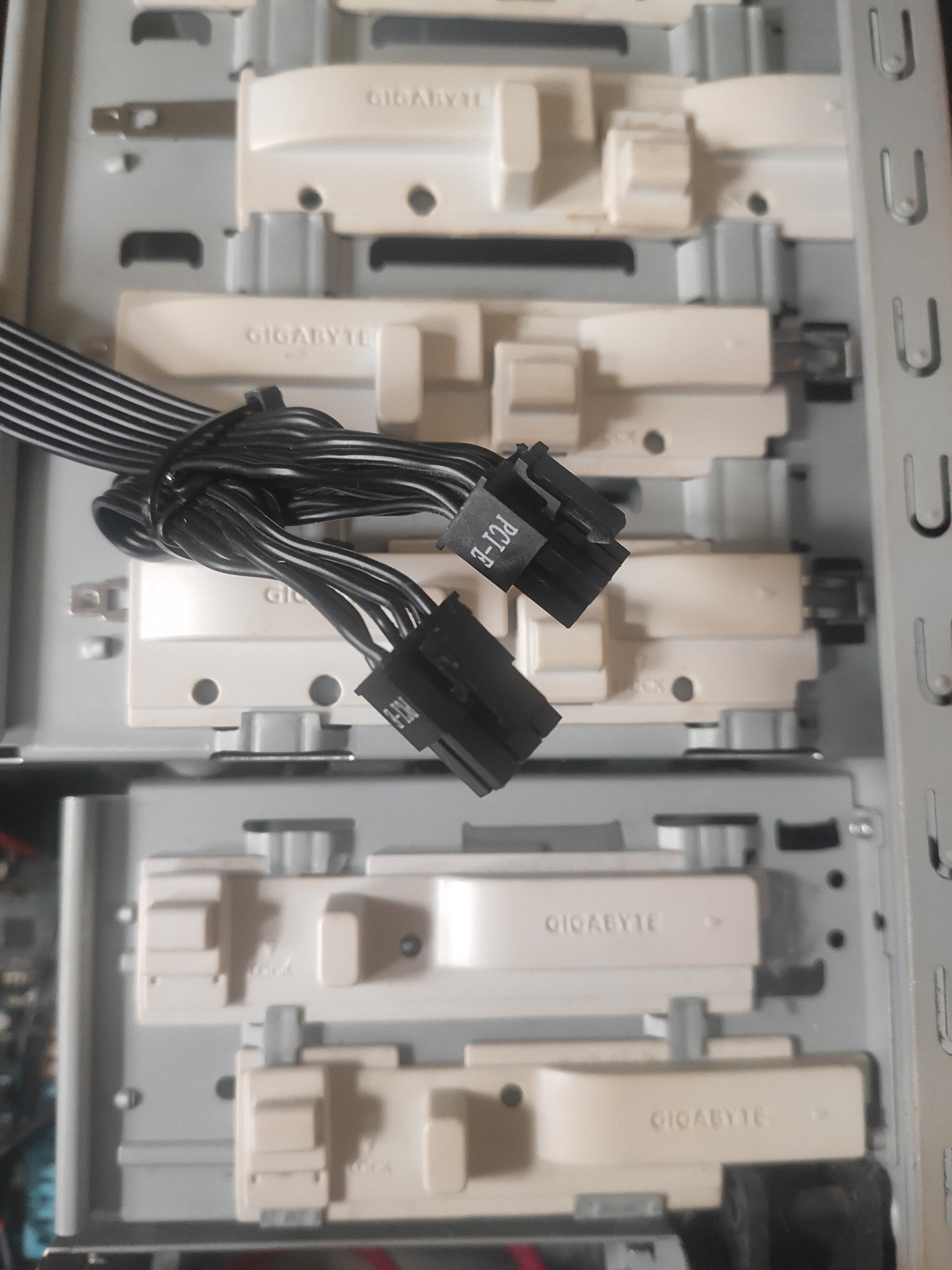

Das 8er-Kabel ist dann für die alte GraKa in 2*6 gesplittet (2.Foto). Und da habe ich dann die naive Idee 2*Adapter drauf zu setzen. Dann müsste letztendlich der 8er Netzteil alleine die neue GraKa mit 2*8 versorgen🤔.
Oder soll ich besser das Kabel entsorgen bzw. zur Seite legen und neue Kabel besorgen:
-den 8er Netzteil-Ausgang für einen der beiden 8er GraKa-PIN verwenden.
-Und den letzten freien 6er Netzteil-Ausgang mit einem 6er zu 8erPIN an die GraKa anschließen?

anhand deines Fotos würde ich sagen, dass du ein Kabel hast, was an den 8er am NT geht und auf der anderen Seite zwei 6er hat, richtig? Diese zwei 6er kannst du dann mittels Adapterstecker oder selbst crimpen auf 8er "umrüsten", da die zwei zusätzlichen Pins am 8er Graka Stecker mit Masse belegt sind, die sie sich von zwei Pins des 6er Steckers holen / parallel aufliegen.
