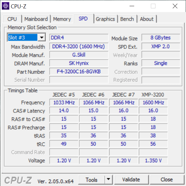

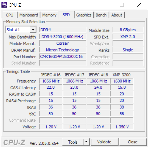

32GB Ram << was ist mit deinem RAM was sind dessen Spezifikationen? Bei AMD/Ryzen ist das Leistungspotential grundsätzlich mit dem Speicher höher als alleine durch den Takt.
habe 2 Verschiedene Speicher, da der Corsair zu dem Zeitpunkt letztes Jahr nicht mehr verfügbar war.
Ich möchte mal wissen, welcher Praktikant das SPD-EEPROM von den Corsair Vengeance LPX verbrochen hat... 18 Einträge (soviel hat ja nicht mal mein 3200er JEDEC) und CL24 bei 1066 MHz = 2133? Da steht manchmal auch ein Käse drin... *kopfschüttel*
Wenn du Glück hast, laufen die 4 Module bei 3200 tatsächlich sauber, ansonsten geh mal auf 3000 runter. Die neue CPU sollte aber so oder so etwas höhere RAM-Takte packen.

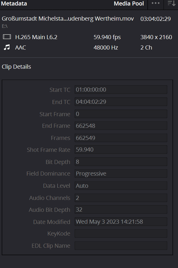

Ich kann dir von meiner Vega 64 sagen, das sie knapp 3H für ein 3H 15 min Video gebraucht hat. Material was h.264 4k60 FPS von meiner Gopro.
Gerendert habe ich sie auf h.265. Ich kann das gerne noch mal durchlaufen lassen mit den neuen System.

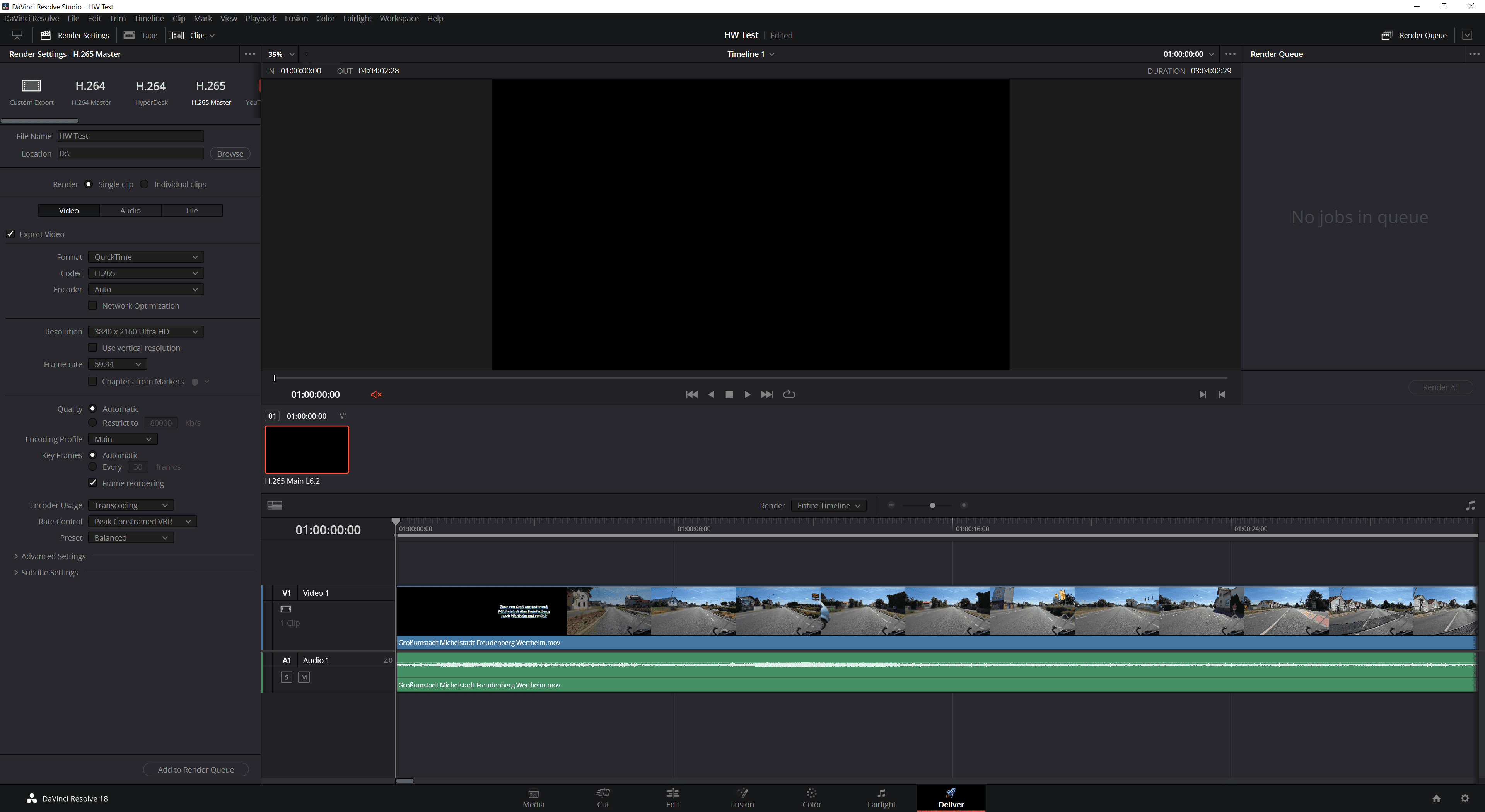

Leider habe ich die Dateien gelöscht womit das alte Video gerendert wurde. Habe das gerenderte noch mal durchlaufen lassen.
Hat genau 1h und 8 Sec gedauert, bei30% CPU und 20% Gpu Auslastung.
