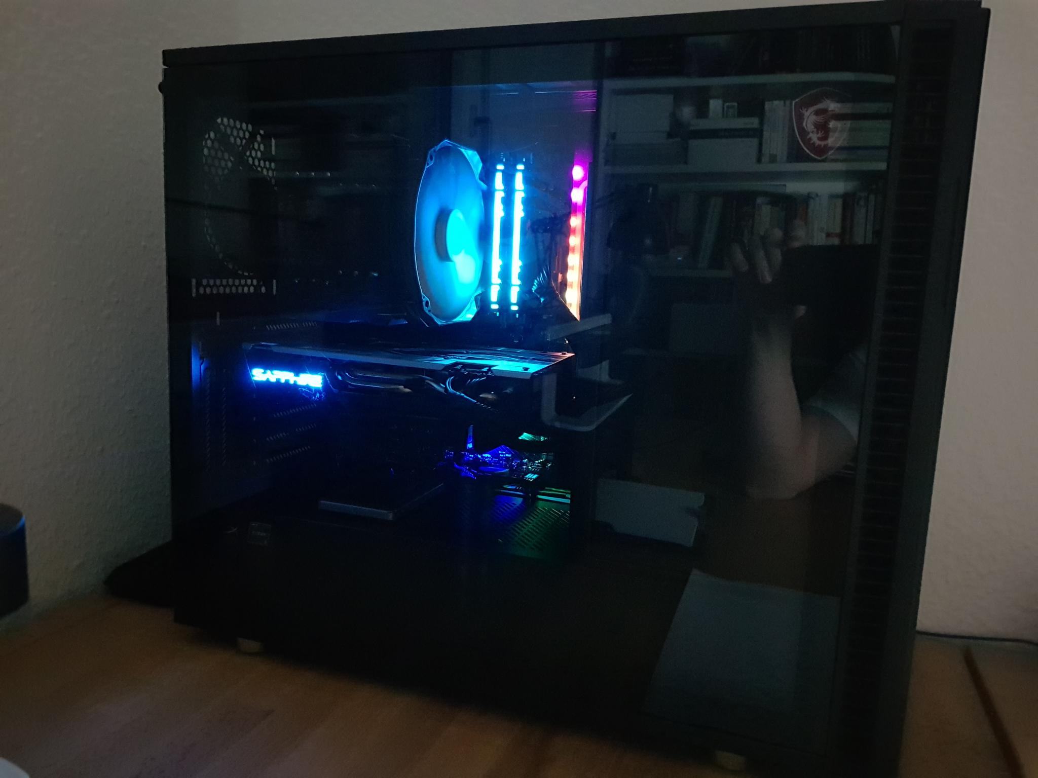

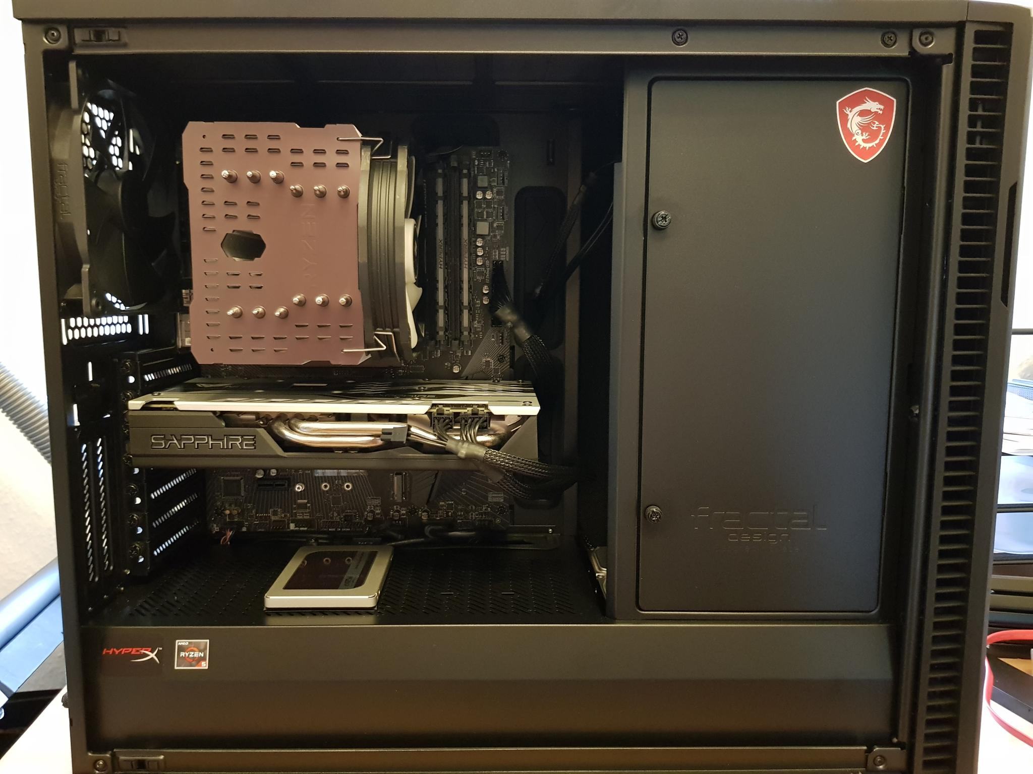

So, falls es jemanden interessiert hier ein kurzes Update nach der Kaufberatung :)
Bilder sind nicht so gut, da schwer zu fotografieren mit der spiegelnden Scheibe, aber man erkennt was hoffe ich.
Hier meine finale Konfiguration.
-> Das Gehäuse ist ne Wucht, ist zwar etwas groß und schwer, aber Qualität und Verarbeitung sind TOP! Von der Lautstärke auch absolut in Ordnung, stört beim Spielen garnicht und steht bei mir direkt auf dem Schreibtisch neben dem Monitor.
-> Wollte bisschen bling-bling wenn ich schon eine Glasscheibe habe und bin daher auf diese RAMs umgestiegen:
Kingston HyperX Predator RGB DIMM Kit 16GB, DDR4-3200, CL16-18-18
Werde wahrscheinlich dann in der zweiten Jahreshälfte nochmals umsteigen auf einen der kommenden Ryzen CPUs + bessere Grafikkarte.
Frage dazu: Kann ich nachdem der PC komplett eingerichtet etc. später einfach eine andere CPU einbauen oder kriegt Windows oder das UEFI dann ein Problem?
Bis dahin würde ich gerne noch etwas "pimpen", also noch etwas mehr dezente Beleuchtung im Gehäuse. Bin schon auf die CableMod-LED-Strips gestoßen, sind die empfehelenswer? Andere Ideen?
Danke und LG!

Sieht doch ganz ordentlich aus.
Im normalfall solltest du die CPU einfach umstecken können, vlt höchstens neu aktivieren aber ned neu installieren. Dran denken davor das neueste bios dann drauf zu packen.
