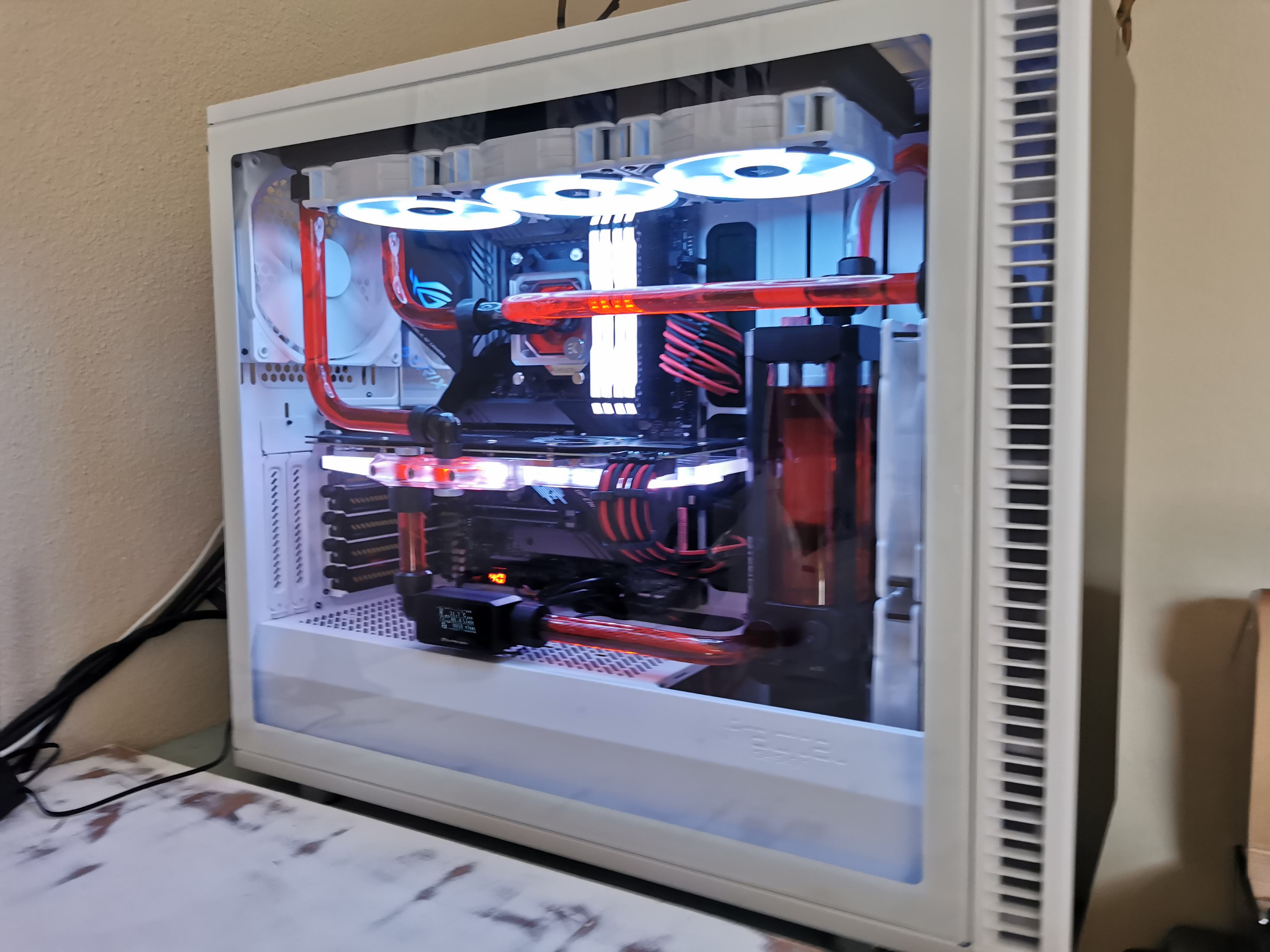

(update 20.06) Er ist fertig!!! (Ich habe eingekauft und ne menge Geld ausgegeben, jetzt baue ich einen Gaming Rechner mit Hardtubes auf.
nord-rider
22.08.2003
1.787
Österreich

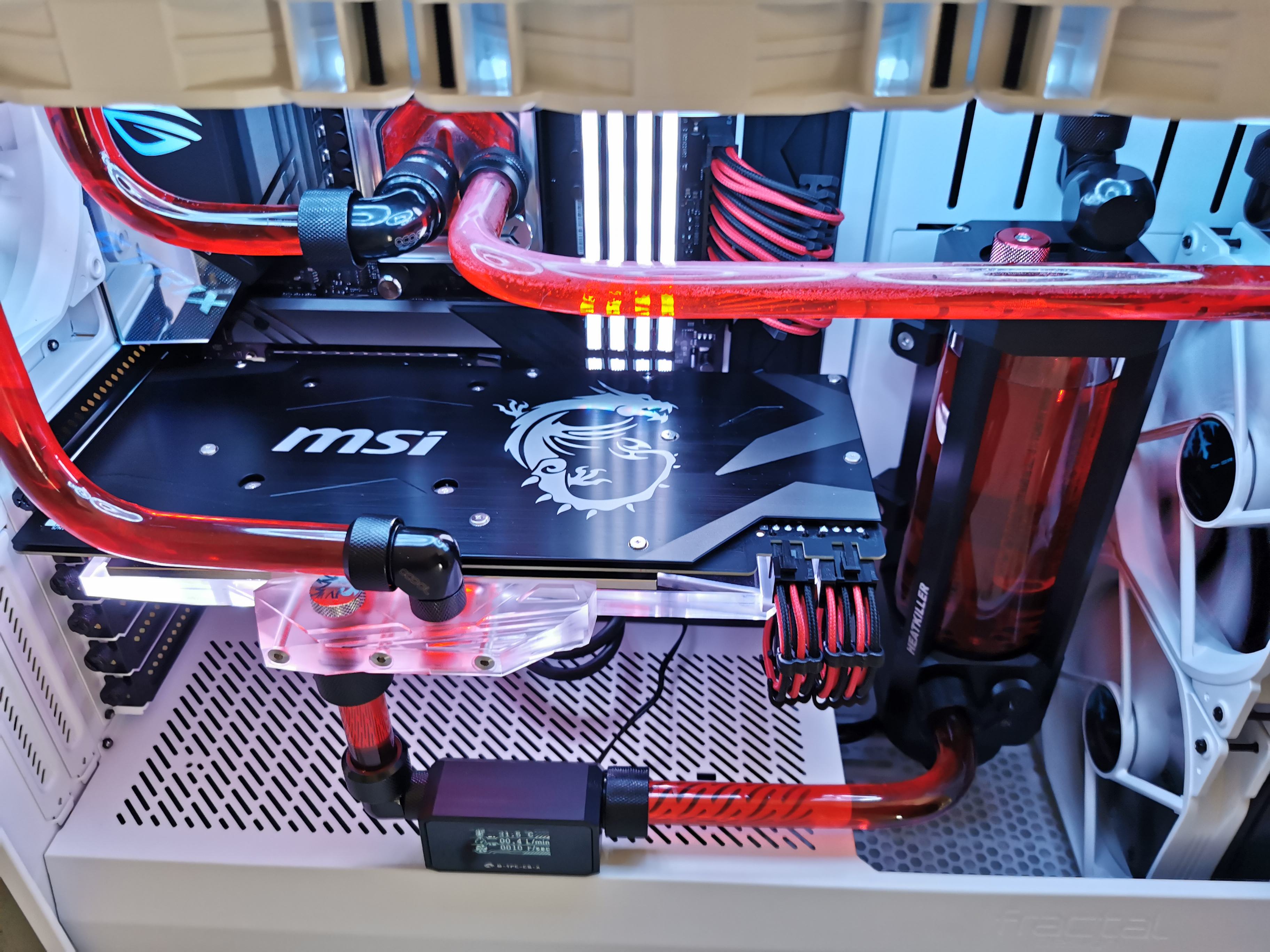

Vorerst letztes Update. Ich habe fertig! :d
Bei den gesleevten Kabeln muss ich wegen der Verlegung nachbessern..
Ich wusste nicht das die D5 Pumpe so leise ist!?
in Verbindung mit den Antilla AGB war die Pumpe 3 mal so laut.
Selbst bei 4700 Upm ist die Pumpe so gut wie gar nicht mehr zu hören..
Jetzt noch anständig entlüften und dann bin ich zu 100% zufrieden..

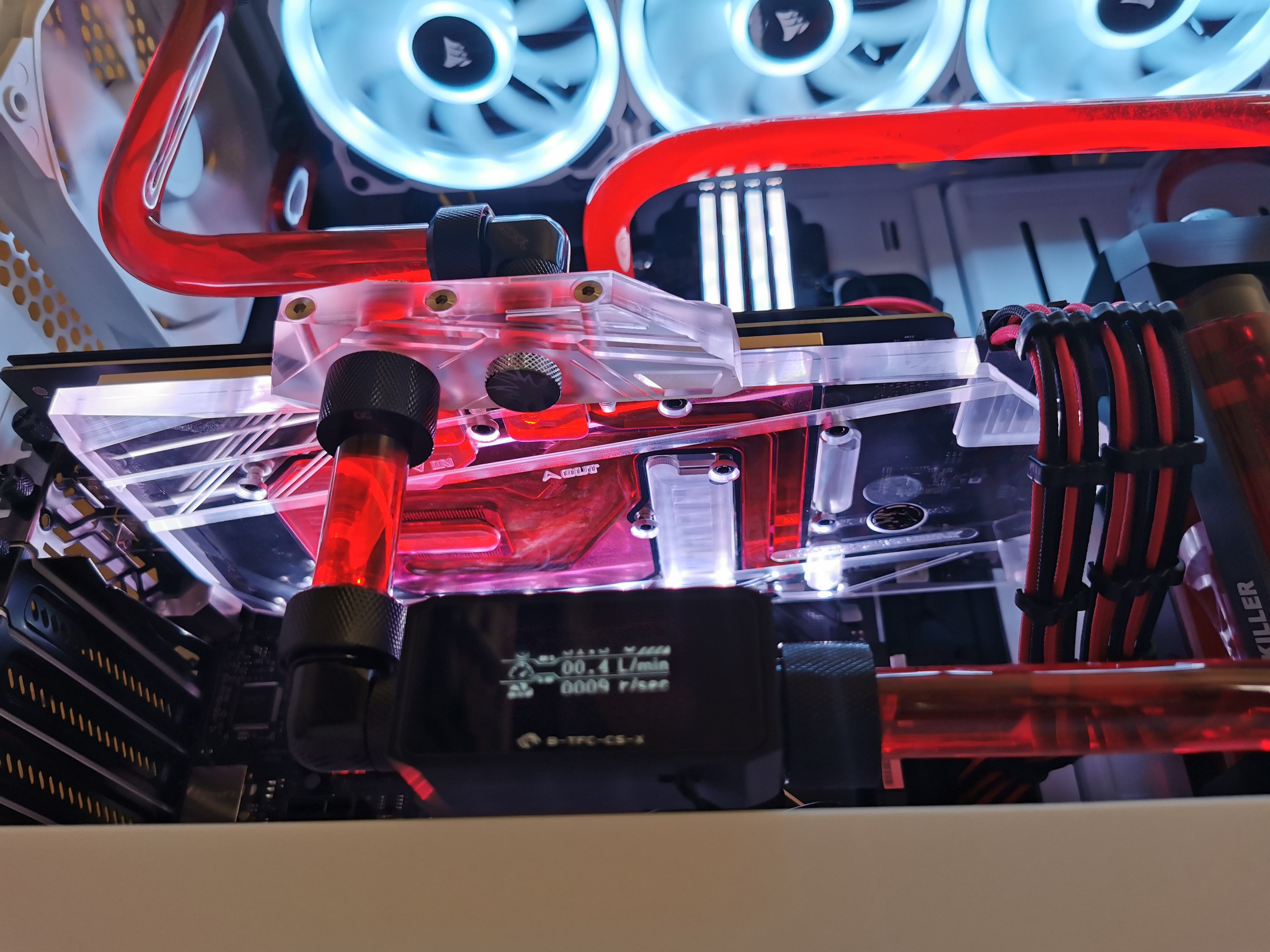

Warum hast nur 0,4 liter die min. ?
Das sind 24l/l.
Habe den selben dfm .
Hatte 2,3 l/min wo noch nicht mal ganz aufgedreht war.
Aktuell habe ich 1,8 und max 2,1 wenn wasser über 30 °C kommt. Habe bei mir das Rädchen 180° gedreht weil ich von der anderen Seite rein gehe . Da waren noch POM reste drinne die ich erstmal entfernt hatte.
Das sind 24l/l.
wenn ich das wüsste, ich habe mich auch schon gewundert, ich denke einfach das diesmal zuviel Luft im System ist, ich habe leider nicht rechtzeitig beim nachfüllen aus gemacht und einmal Luft gezogen.
ich habe schon alles mögliche versucht, aber ich bekomme ein anständigen Kreislauf zusammen, da ist überall Luft..

Ja ich hatte auch Luft und hatte aber direkt 138 l/H beim befüllen und war nicht ganz aufgedreht
Jetzt eingestellt Richtung 30°C Wassertemp gehts dann bei 120-126 l/h was dann 2-2,1 l/min wäre
Aktuell sieht es so aus im Idle Pumpe ist schon runter geregelt.
ABG , Schnelltrenner DFM, CPU , GPU , Schnelltrenner und dann Mora und wieder AGB

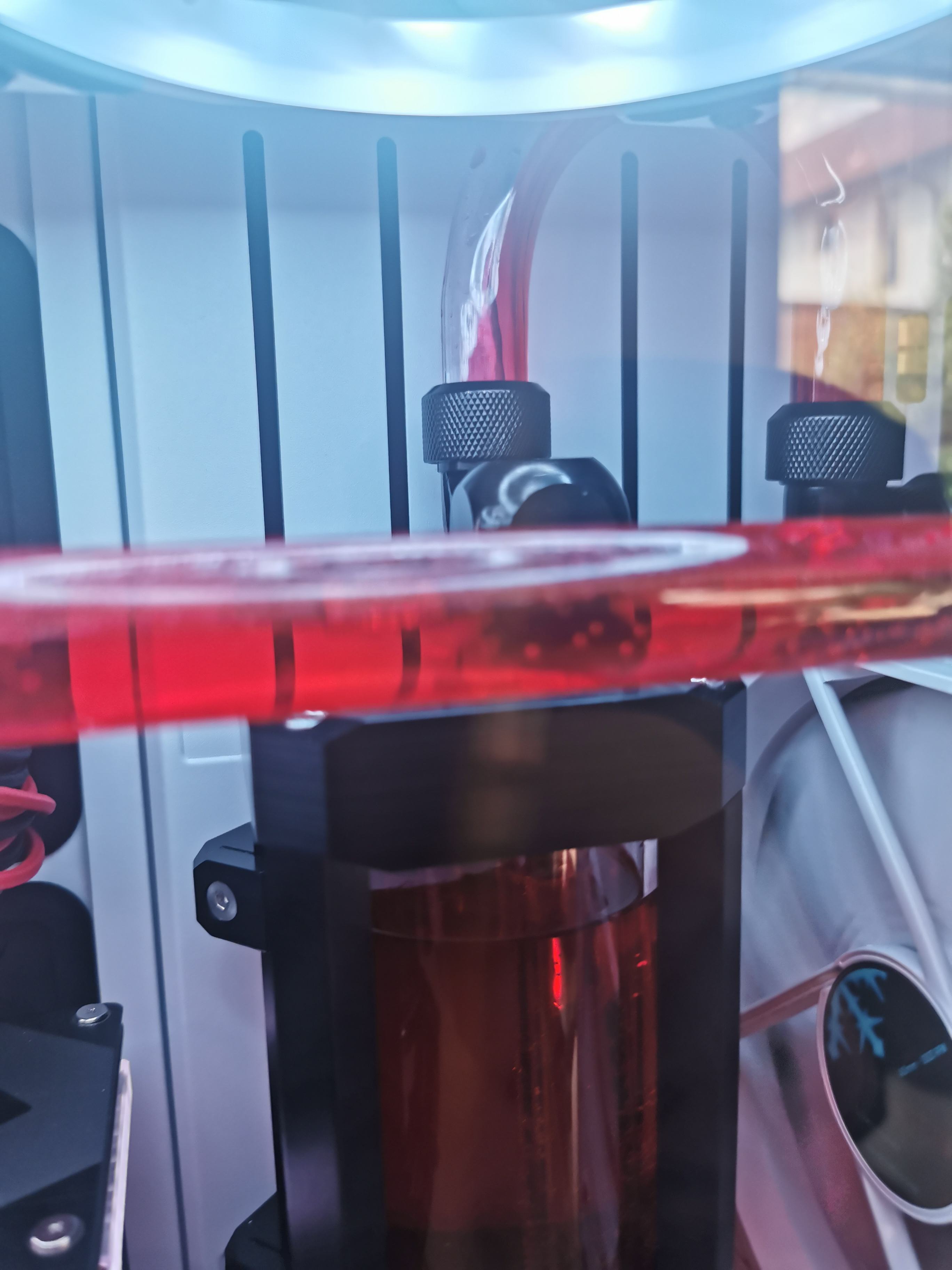

Guck mal oben über dem AGB bei dir . Da ist ja der Tube nichtmal voll Wasser.
Schau ob die Pumpe voll aufgedreht ist.

mir ist das auch grade ein Rätzel warum da kein anständiger druck zustande kommt?!?!
bei mein vorigen aufbau, war auch nicht so viel Luft im Loop und der druck war optisch um einiges höher.
Bei so wenig druck kann die Luft gar nicht richtig entweichen... das ist schon merkwürdig.
Wie man an den oberen tube sehen kann, rinnt die Flüssigkeit auch nur langsam runter..

Hast du denn den DFM vorher von innen sauber gemacht ?
Ich musste ja bei mir das Rädchen drehen damit ich von Links rein kann und da waren schon ordentlich Reste drinne .
Habe es dann ausgeblasen. War froh das ich den auseinander machen musste .

nein, an das reinigen hatte ich gar nicht gedacht... bei mir kommt das Wasser von rechts, ist das bei dem Sensor von haus aus von rechts kommend eingebaut?
Igor hat da mal was getestet.
Die Dinger scheinen wohl ziemliche Schätzeisen zu sein.
werde mir das mal ansehen wenn ich zeit habe, aber ob es daran liegt das ich kein druck zustande bekomme, glaube ich nicht..
MS1988
Urgestein
03.10.2009
5.731
Der B-TFC-CS-X ist ein ganz neuer und soll auch ok sein.
Wenn man bei ihm die Luft sieht passt das auch mit 24 l/h
Bei mir passt das auch , weil man weiß ja was eine D5 ungefähr bis 180 l/h macht
Hast du entsprechend Wiederstand gehts dann auf 150-160 L/H runter @ max.
Ja von Haus aus von Rechts.

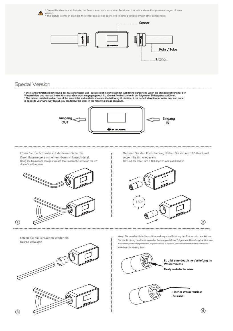

Hier die Anleitung , wenn man von links rein möchte .

24l/h sind bei einem solchen Kreislauf aber einfach zu wenig für eine D5 auf Vollgas- davon gehe ich zumindest aus- oder hast du sie runtergeregelt.
Stehende Blasen in den Rohren sagen nicht viel aus, die hat man auch noch bei sehr viel mehr Durchfluss am Anfang, sie verschwinden nur schneller.

Vielleicht dreht das Rädchen einfach nicht richtig , weil es zugesetzt mit den Spanreste.
Also bei mir war schon gut was drinne und auch längere vor dem einbau.
Kann sein , dass das Rädchen dann verkantet.
Guck aber ob die D5 voll aufgedreht ist.
Das müsste man auch merken . Vibrationen und so
ich meine das obere Rohr auf dem Foto was in den AGB geht, da rinnt die Flüssigkeit nur recht langsam runter...

die Pumpe ist voll aufgedreht, das merke ich auch beim regeln, wenn ich sie anfasse..
ja ich hoffe das ist nicht der fall, habe keine lust wieder alles auseinander zu bauen..

Ich seh´s grade. Ungewöhnlich für die Pumpe, selbst so kurz nach dem Befüllen, aber dann ist wenigstens der Messwert plausibel.

ich werde den Sensor am Sonntag noch einmal ausbauen und genau prüfen, jetzt fehlt mir leider die Zeit dafür.
ich kann mir nur vorstellen das es daran liegt, vorher hat das ja auch funktioniert...

Gefällt mir gut, und nicht nur für die erste Wasserkühlung toll gemacht. Ich hoffe die findest deinen Flow🕵️‍♂️ . Wo ist denn der Ablass zum Entwässern versteckt?
Tommy_Hewitt
Legende
22.09.2005
16.598
In der schönen Steiermark/Österreich
Den hat er sich diesmal gespart.
Beim Frontradi scheint aufjedenfall noch eine Menge Luft zu sein. Würde das ganze Teil mal auf die Front stellen und gucken, ob die noch rausgeht. Dann sollte auch der Durchfluss passen.

Wen noch nicht versucht. ist Kippen, wie Tommy schreibt, in verscheiden Richtungen vom kompletten Gehäuse noch einen Versuch wert bevor du dir die Arbeit mit ablassen und so weiter machst.
Tip zur D5 im Heatkiller : Ich wollte eingentlich nur meine Pumpe auf nem 280er hängend befestigen, und habe dafür dickes (1cm) Plexiglas so breit wie der AGB verwendet. Die Pumpe ist noch einen ticken leiser geworden.

Wenn da Luft im Kreislauf ist, wie kann die entweichen? Im AGB ist eine silberne Verschraubung, wozu ist die gut, öffne die mal, damit die Luft auch raus kann. Oder gibt es anderswo eine Entlüftung?

Luft muss nicht entweichen, dafür gibt es den AGB. Hier erfolgt der Austausch von Luft und Wasser.

Außerdem sitzt doch, wenn ich das richtig sehe, auf dem zweiten Anschluss am AGB ein Schnüffelstück (selbsttätiger Entlüfter) :d

Die findet man normalerweise auch eher in Heizkreisläufen als in PC-Wasserkühlungen.
Solange du den PC nicht zu weit zur Seite neigst, kannst du das Ding auch komplett rausschrauben und den Port im Deckel einfach offen lassen.
Hat aber alles nichts mit dem niedrigen Durchfluss zu tun. Wird wohl eher noch irgendwo Dreck oder ein massives Luftpolster im System sein.

und wie bekommst die massive Luftglocke ohne Druck aber mit viel Gegendruck aus dem Kreislauf?

Durch simples Umlegen des Rechners, damit die Luft in den AGB wandert und das freigewordene Volumen durch Wasser daraus ersetzt wird.
