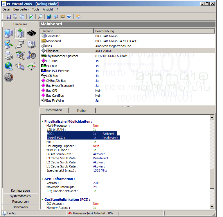

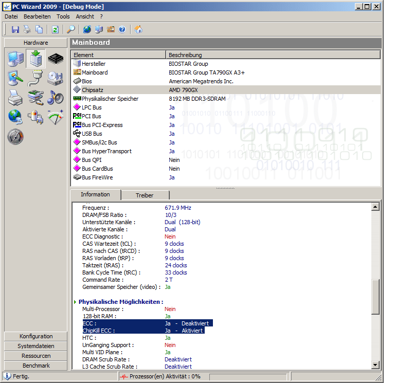

Tatsache: damit Chipkill funktioniert muss "das normale" ECC disabled werden.
EDIT:
@volkert773
Ich denke, das ist der falsche Thread für eine Diskussion über das Biostar selbst... ist besser im "QuadCore unter 25W"-Thread aufgehoben, aber btw es ist eine Hardwareseitige Phasenschaltung.

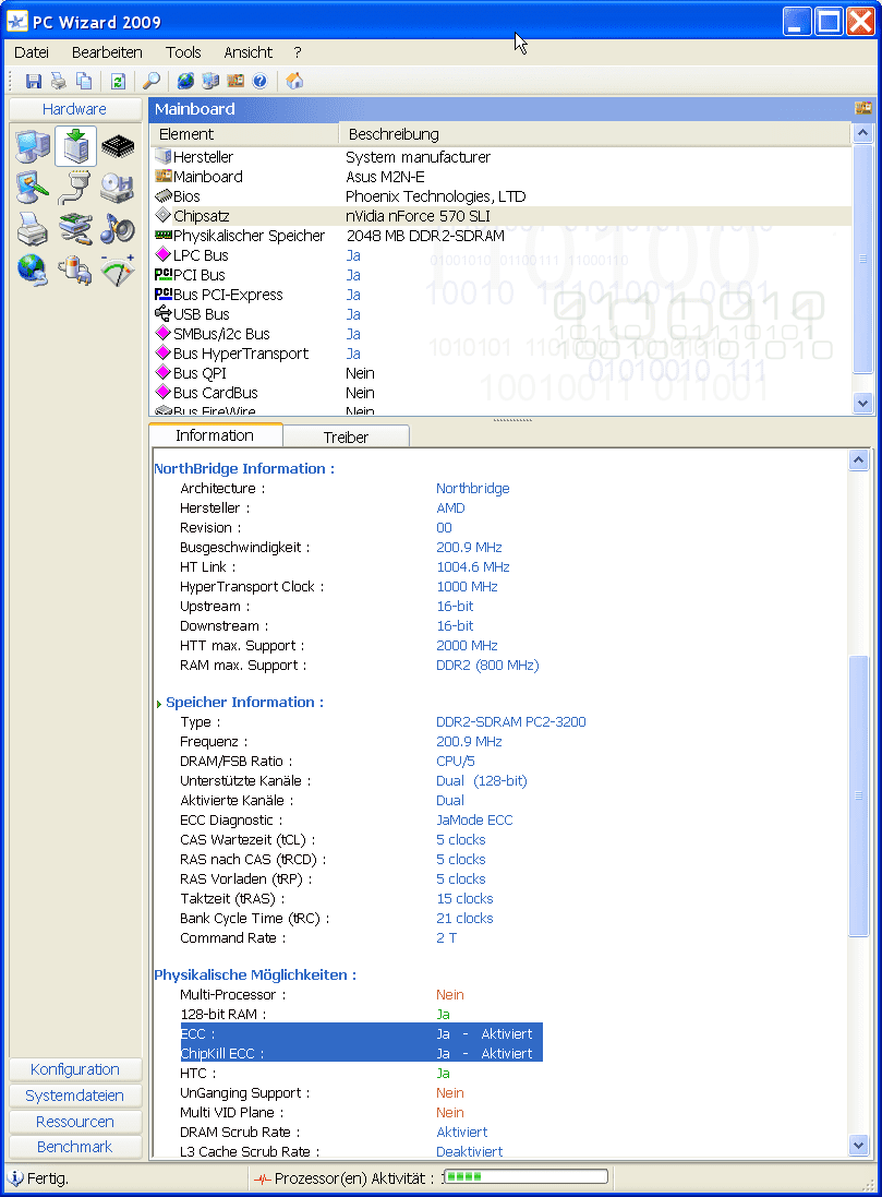

Muss eine Spezialität von dem Board sein - auf einem Asus M2N-E (Nvidia 570, DDR-2) sieht das anders aus...
LOL
Ich wollte das Ergebnis reproduzieren und habe ECC wieder eingeschaltet -> jetzt wird beides als aktiviert angezeigt. Das wird mir niemand erklären können oder?

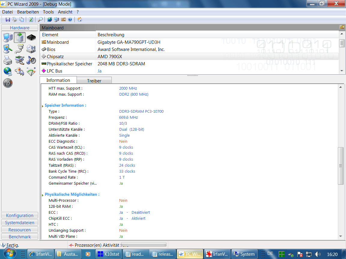

Ich habe mir zum Vergleich auch noch ein Gigabyte MA790GPT-UD3H gekauft und dort auch mal den KVR1333D3E9SK2 reingesteck. Im BIOS wird nix mit ECC angezeigt, keine Optionen dazu. In Win7 habe ich mal den CPUID PC Wizard gestartet und es sieht so aus. Was ist davon zu halten?
