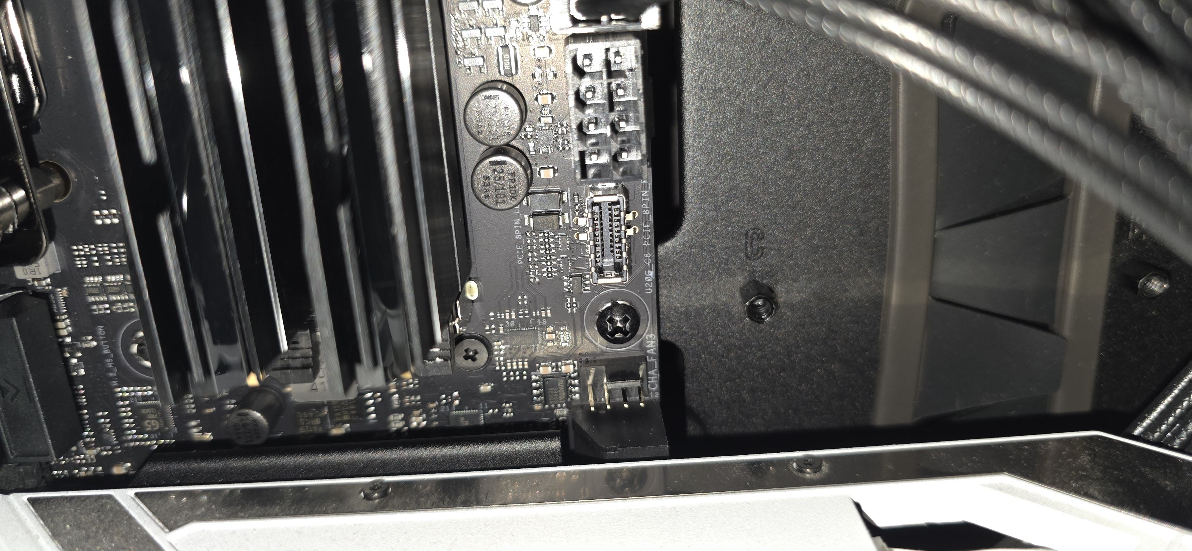

Hi zusammen,
ich habe gerade einen neuen PC aufgebaut (Corsair 9000D + ASUS ROG Crosshair X870E Hero).
Beim Anschließen des Front-USB-C Kabels vom Gehäuse bekam ich beim ersten Boot direkt die Meldung:
Die rote LED am USB-C Front-Panel Header auf dem Mainboard leuchtet seitdem dauerhaft.
Was bisher gemacht wurde:
Trotzdem bleibt die kleine rote LED am USB-C Header an, obwohl kein Kabel mehr angeschlossen ist und der PC sonst einwandfrei läuft.
Also es sieht so aus, als ob der Header im Schutzmodus hängen geblieben ist.
Meine Vermutung:
➡️ Front-USB-C Kabel / Port vom Corsair 9000D defekt → Kurzschluss verursacht
➡️ ASUS Header hat Schutz aktiviert und bleibt blockiert, bis ein „sauberes“ USB-C Panel erkannt wird
Fragen:
Ich möchte sicherstellen, dass der Header selbst nicht defekt ist, sondern nur gesperrt wurde ??? — das Board läuft ansonsten einwandfrei.
Hardware:
Danke im Voraus für Tipps!
Liebe Grüße
