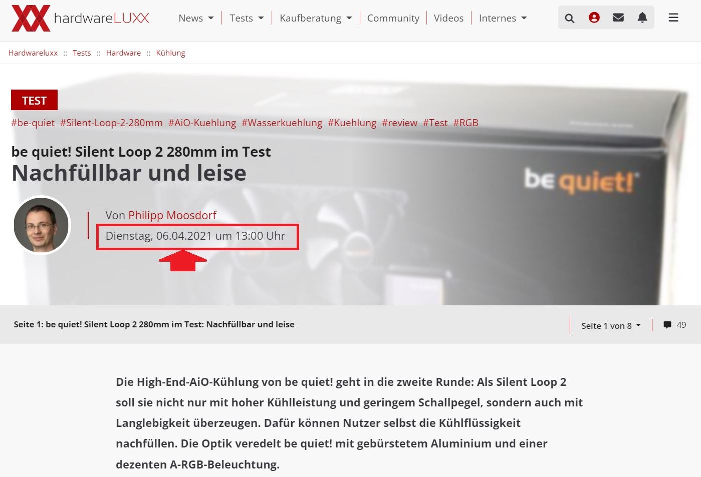

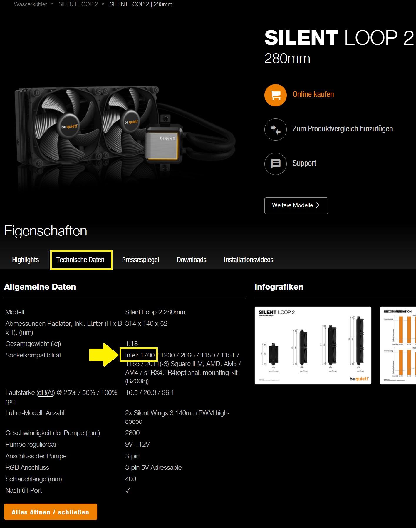

sockel 1700 steht nicht.
Der hardwareluxx.de Test ist vom April 2021, Intel Sockel 1700 gibt es erst seit Oktober 2021.
Die be quiet! Silent Loop 2 280mm ist auf jeden Fall kompatibel mit Sockel 1700.

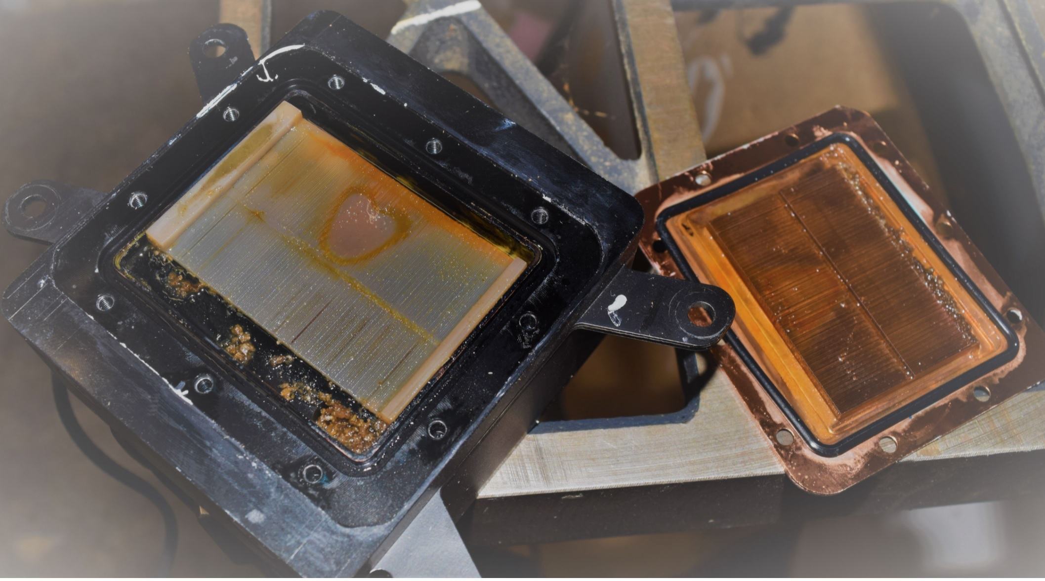

Wenn die be quiet! Silent Loop 2 280mm AIO irgendwann mal nicht mehr richtig kühlt, hat sich Aluminium vom Radiator im CPU Kühler aus Kupfer angesammelt und den CPU Kühler verstopft.
Sowas kann man nur verhindern wenn der Radiator und der CPU Kühler aus Kupfer ist, das ist leider nur bei den Alphacool AIO so.
Das sieht dann in etwa so wie auf dem Beispiel Bild unten im Spoiler aus, hier verstopft Aluminium den CPU Kühler.
cpu-k%C3%BChler-verstopft-jpg.731455
Den CPU Kühler öffnen das Aluminium entfernen und den Radiator mit Wasser Spülen, die AIO mit destilliertem Wasser und Kühlflüssigkeit auffüllen.

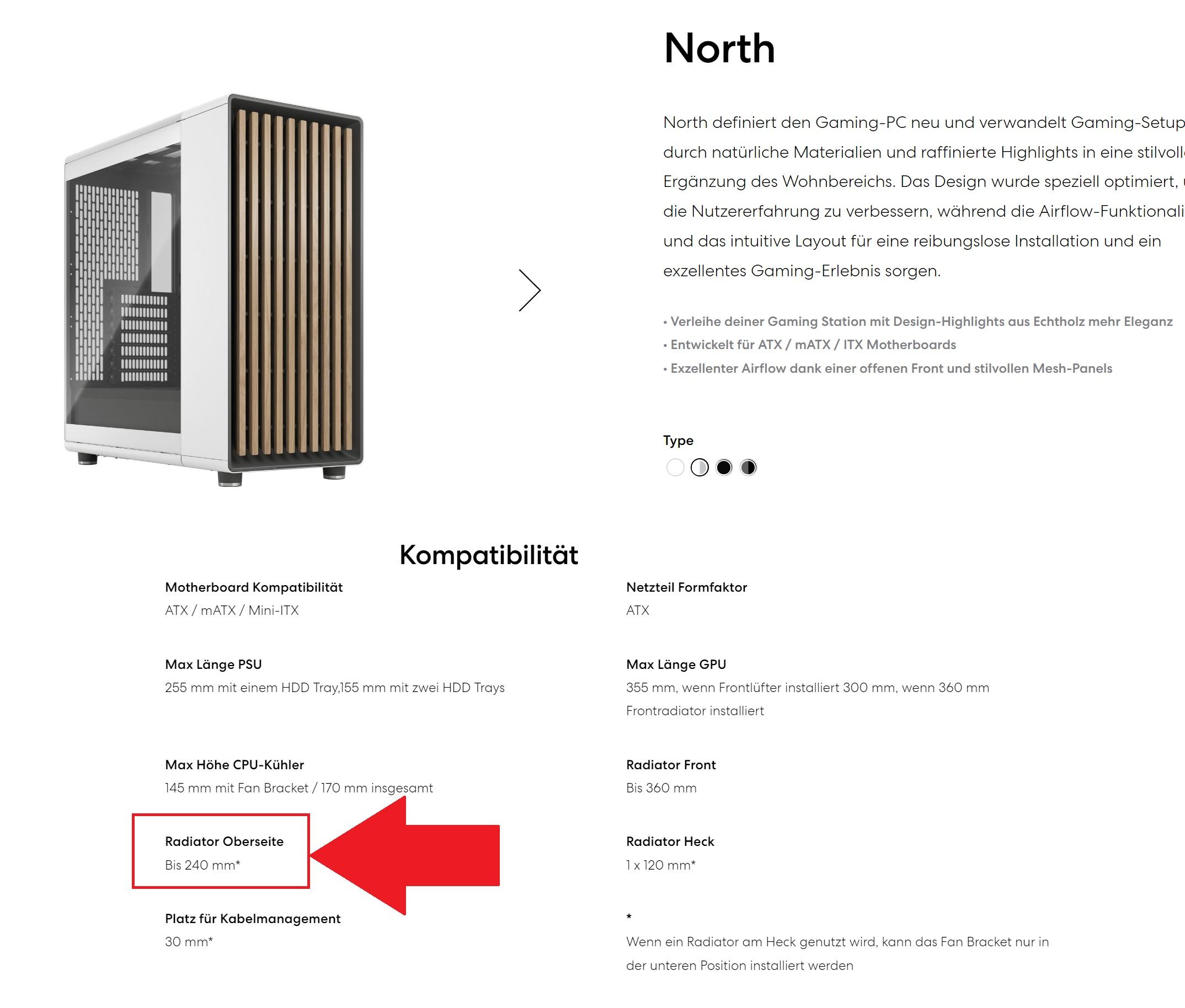

Das Fractal Design North Chalk White TG Clear kannst du wieder Stornieren, weil der 280 Radiator oben nicht passt.
Laut Fractal und geizhals.de passt oben ein Radiator bis 240 mm.
Das ist ein Mini Gehäuse mit nur 45 Liter Volumen Inhalt und nur 21 cm Breite, ein ATX Mainboard passt zwar, aber auch nur knapp.
Du solltest vorher bei Fractal und geizhals.de nachschauen ob der Radiator passt, und ein Gehäuse unter 60 Liter Volumen würde ich auf gar keinen Fall kaufen, weil viel zu klein.

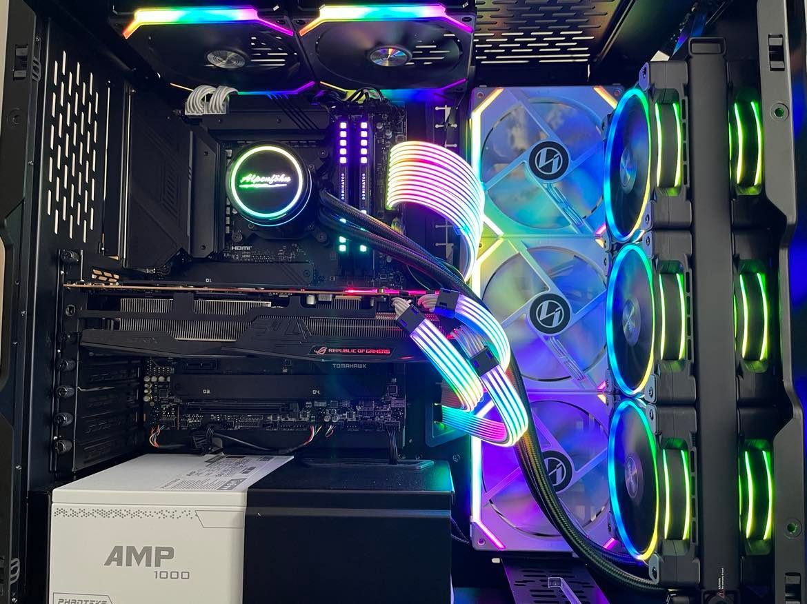

Ich habe umgebaut.
Cinebench läuft gerade durch...max. Temperatur 91 Grad (vorher 102 Grad). Die Pumpe habe ich an Pump_Fan, die Radiator Lüfter an CPU_Fan angeschlossen. Jetzt kann ich auch die maximalen Drehzahlen erreichen.
Sammelt sich nicht so die Luft oben an den Schläuchen??
Sollten die Schläuche nicht unten sein, dann sind die meist zu kurz.
Deswegen baue ich die Aio immer oben ein.

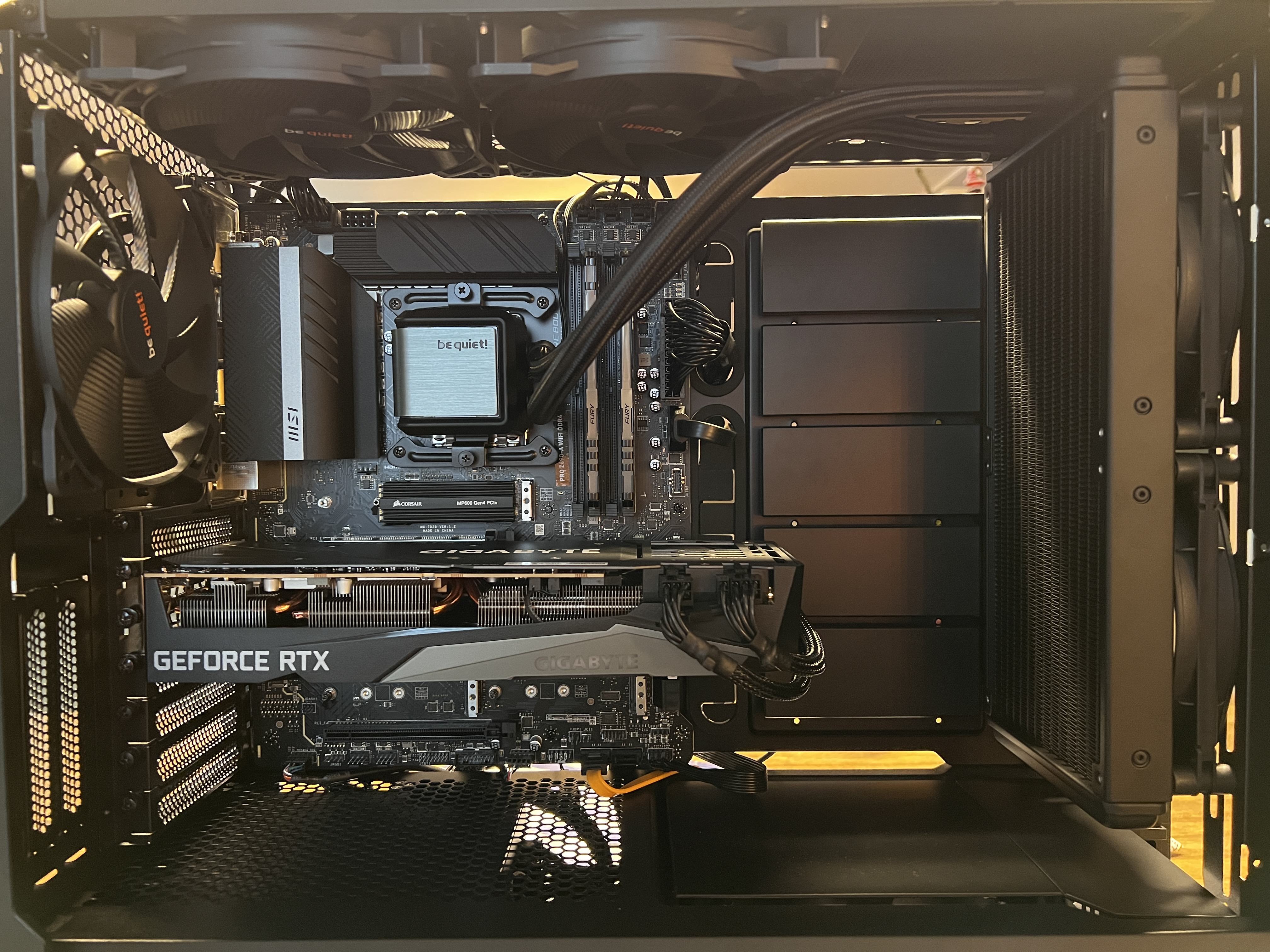

...wie muss ich dann a) die beiden Lüfter im Deckel montieren (Luftrichtung) und b) die Lüfter auf dem Radiator (Luftrichtung) um einen optimalen Airflow zu erreichen?
Laut deinem Bild sind die Lüfter oben richtig, Luftrichtung nach oben.
Vorne am Radiator kann ich nicht erkennen, die Luft aus dem Radiator sollte ins PC Gehäuse geleitet werden.

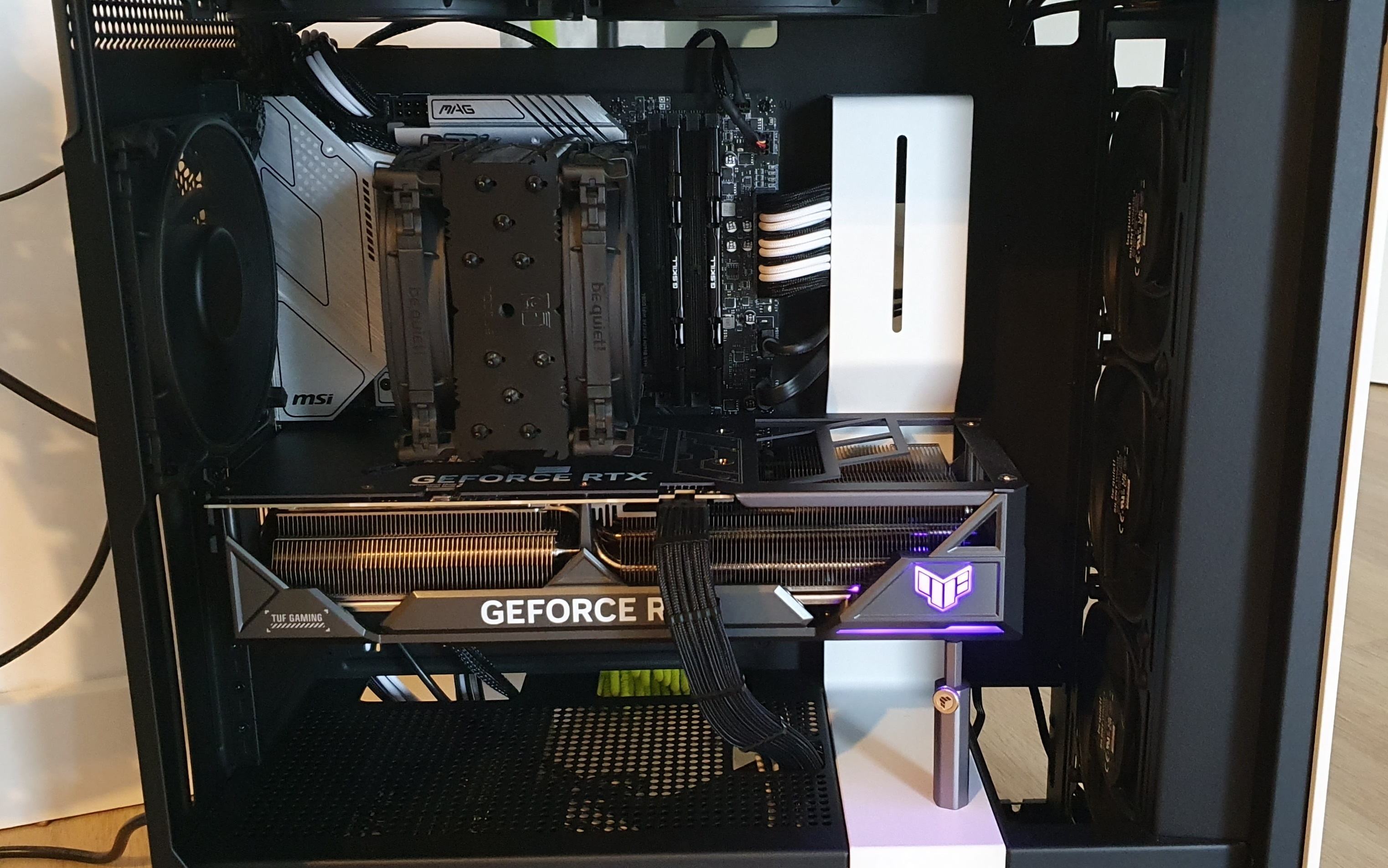

Servus Zusammen,
ich hab mal mitgelesen, da ich vergleichbares Problem habe.
Auch bei mir wurde ein i5-13600 verbaut auf einem MSI Tomahawk 790 zusammen mit einem ThermalGrizzly Intel CPU Contact Frame 12 & 13th Gen. Gekühlt wird das Ganze mit einer AiO Alpenföhn Gletscherwasser 360 mit mit 6x 120mm Wingboosts im Push/Pull. Radiator ist vorne im LianLi Odyssey X verbaut und zieht Luft nach vorne aus dem Gehäuse. Kühle Luft kommt jedoch direkt von 3x 140mm LianLi Lüftern seitlich im vorderen Bereich rein und wird von 2 weiteren 140er im Deckel auch abgesaugt. D.h. der Luftstrom sollte locker ausreichen und auch die Schläuche der WaKü gehen unten am Radiator dran und die Pumpe ist im Gesamtniveau im oberen Drittel angeordnet - Oberster Punkt der Anordnung ist das AntiLeakVentil vom Radiator.
Trotz der sich somit eigentlich ergebenden besten Positionierung der AiO kommt die CPU im Idle an die 30-37°. Unter Last (CPU-Z Stress) geht die CPU jedoch sofort auf 90-94°.
Die Pumpe wird unter Vollast mit knapp 2650 RPM angezeigt und die Lüfter drehen mit ca. 2200-2400 RPM. Kühler fasst sich jedoch nicht wirklich warm an und die CPU geht fast instant von 37° up to über 90° auch wenn ich die AiO im 100% Modus laufen lasse.
Contact Frame wurde nach Vorgabe eingeschraubt - handwarm (2Finger) + 1/4 Umdrehung.
Trotz reichlicher Erfahrung mit Rechner zusammenbauen bin ich mit meinem Latein am Ende - Tipps und Tricks gerne willkommen.
Greetxx

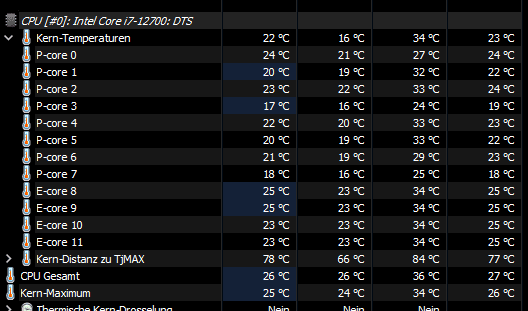

was ist denn bei genau "idle" ?
nix offen einfach desktop?
da liegt ich mit dem 12700 bei um die 20grad mit einem noctua U12S + 2 Silent wing 4 im pushpull @ 800rpm ohne contact frame
viel mehr sollte auch ein 13th gen im idle nicht haben.
