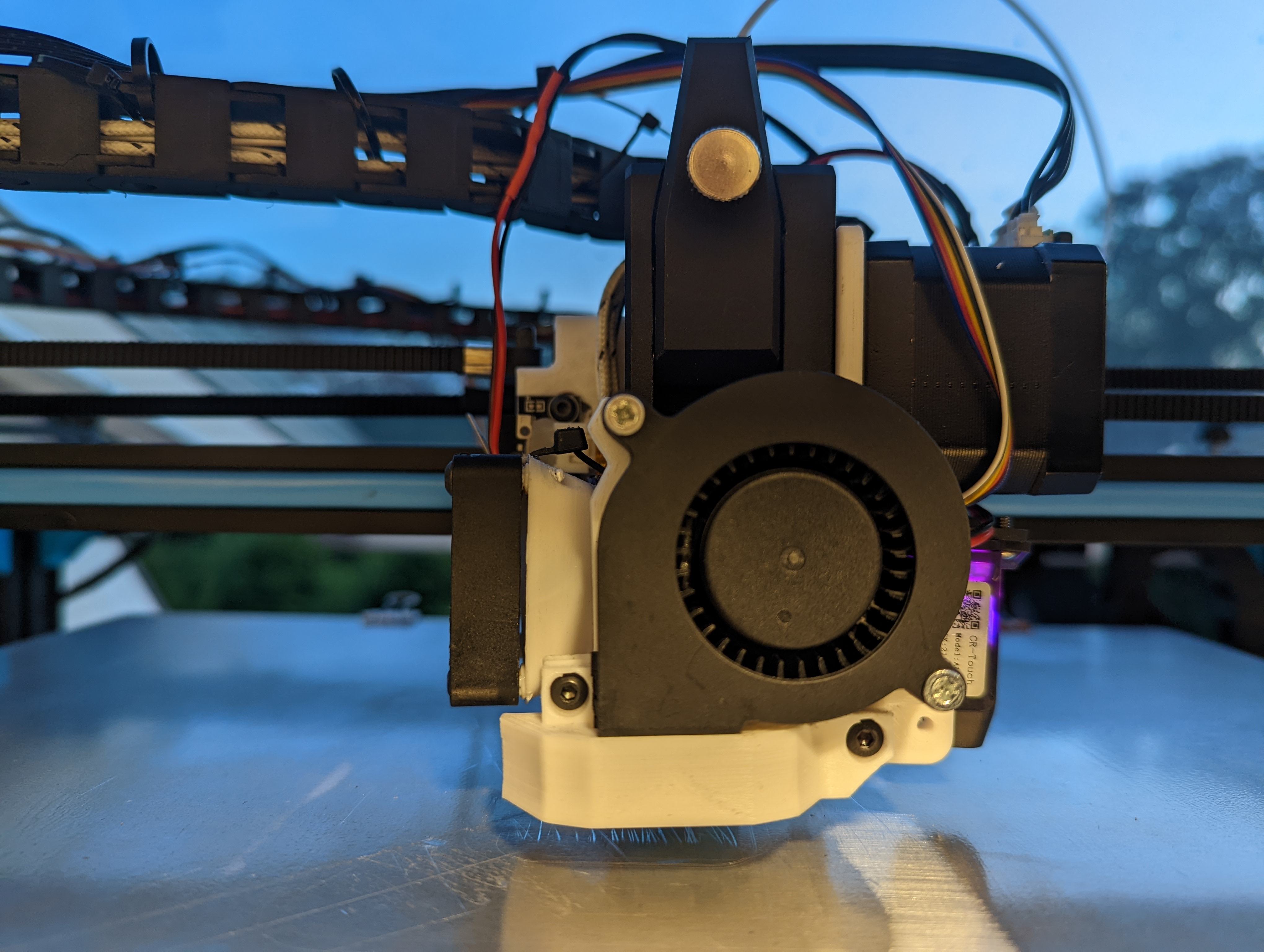

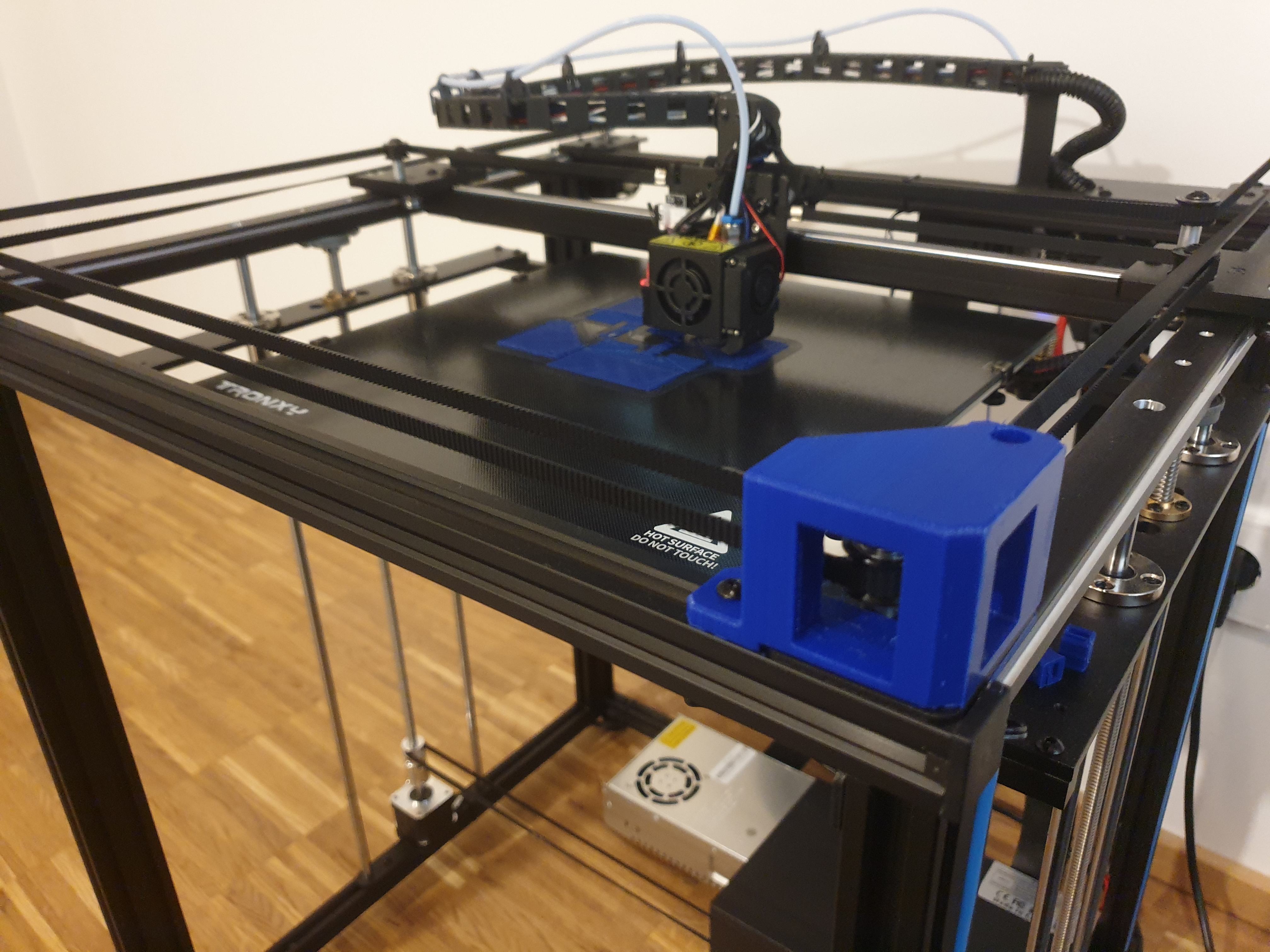

Direkt Drive umbau V1 am Kleiderschrank
Sieht gut aus, wenn meine Kiste wieder läuft bin ich an was ähnlichem dran.

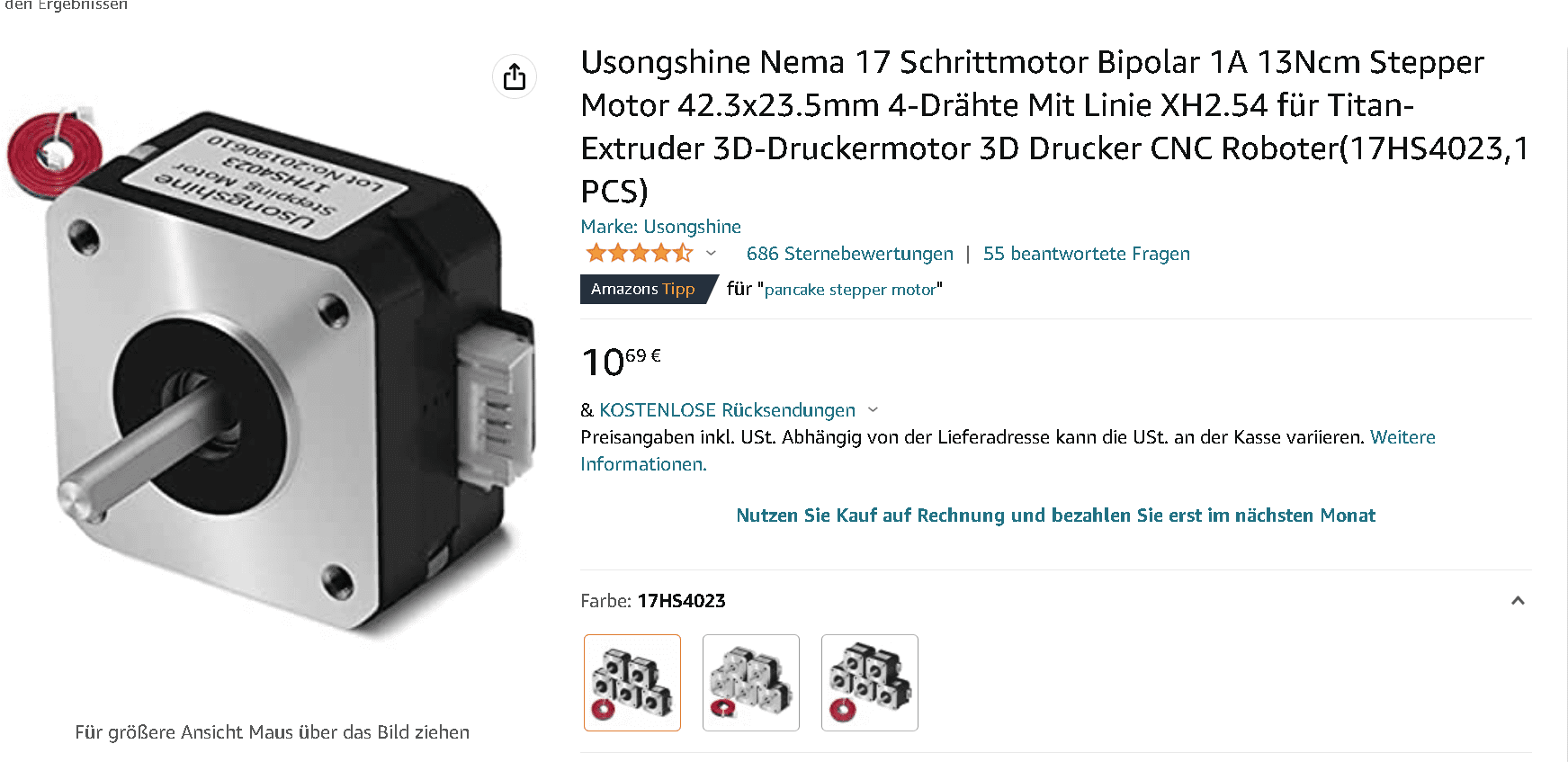

Um das Gewicht ein wenig zu verringern hätte ich einen anderen Motor genommen.
Diesen habe ich am TwoTrees verbaut, auch für den Direkt Drive.
Das Gewicht ist doch ein ganzes stück niedriger.

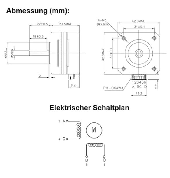

Das gute ist ja da ist die Anschlussbelegung mit bei:

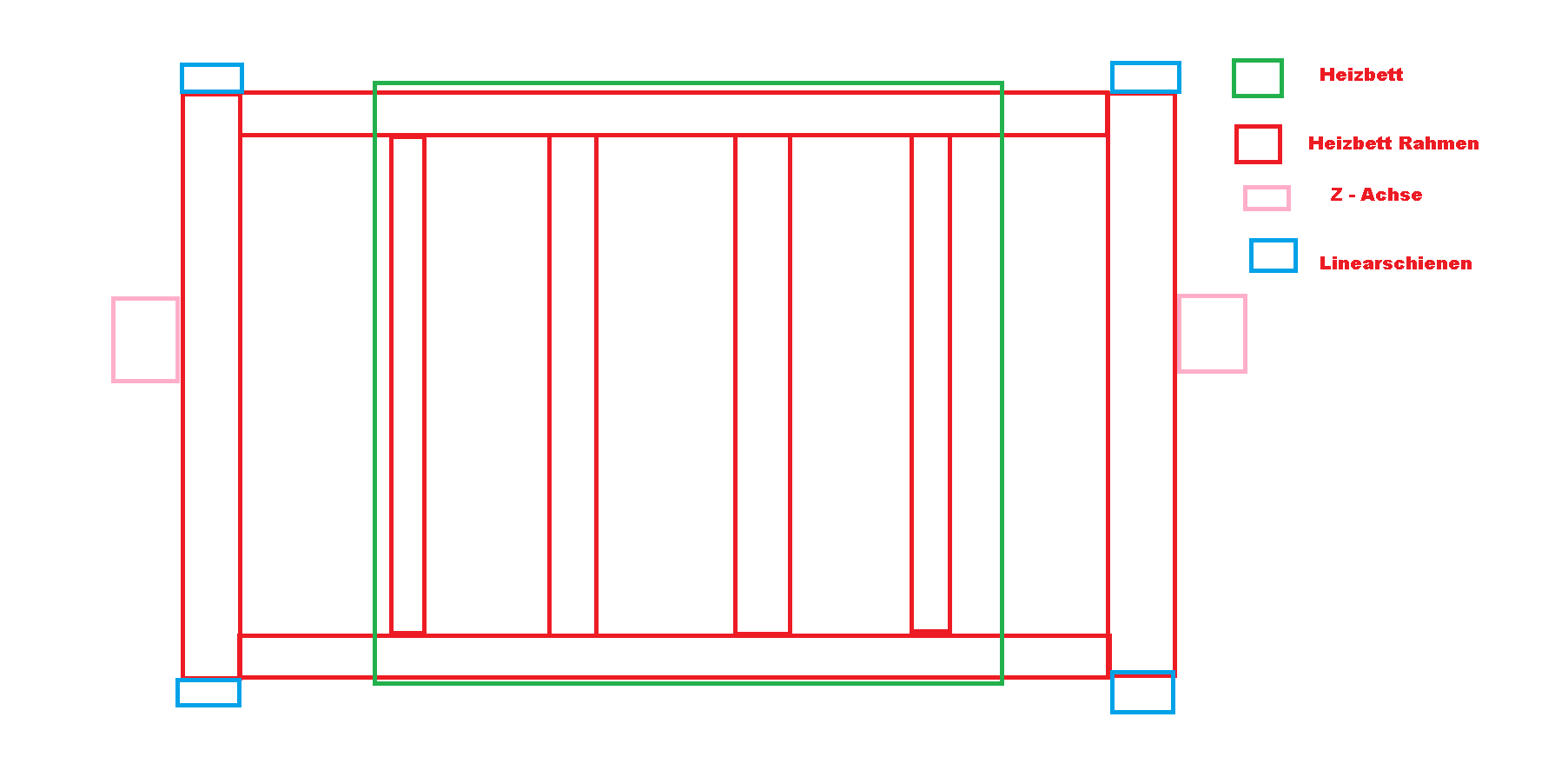

Hat jemand eine Tip für einen Dünneren Motor ? Und was aktuell noch ziemlich bescheiden ist, die Bettgeometrie. Den sobald das Bett Heißt wird es zu einer Wanne. Ist eine 8mm Alu Platte den die einzige Lösung ?
Lol zwei Dumme ein Gedanke. Danke schon mal
Was ich aber grad Lustig finde. Mein Ender 3 V2 Druckt aktuell Sunlu ABS . Die teile für den Großen. Ohne murren und Lösen
Ich hätte mir damals Bilder aus dem Video kopieren sollen.
Der hatte an allen 4 Z Rahmenteile Linear Schienen angebracht, und immer eine Seite mit 20 x20 Verbunden.
Auf dem Rahmen ist eine 1 mm Aluplatte befestigt.
Darüber ist eine Dämmung aus Kork.
Das Heizbett liegt dort vollflächig auf den Kork und kann sich nicht so leicht verziehen.
Wir haben fertig . Jetzt mal nen Cali würfel drucken

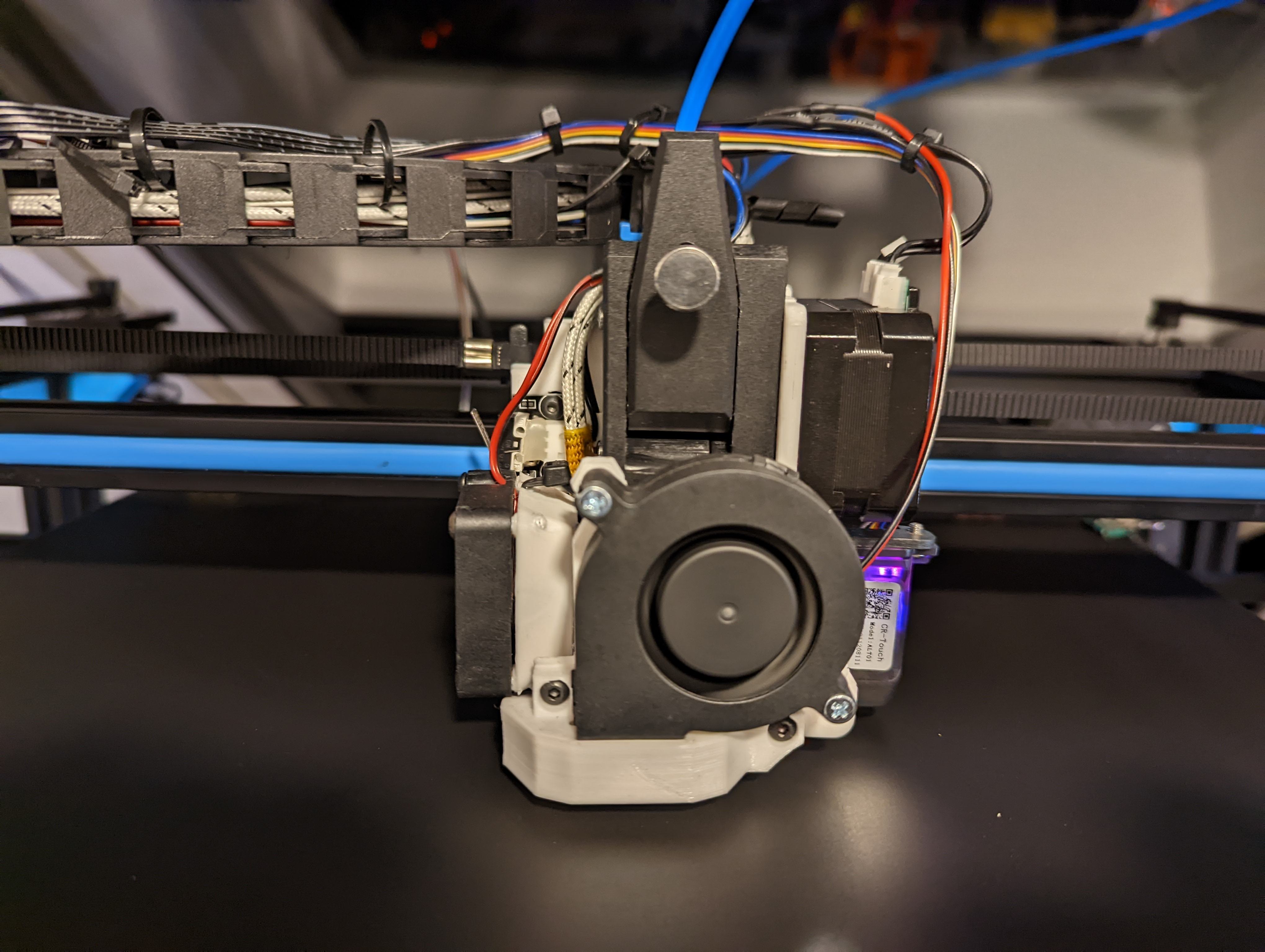

Pencake Motor verbaut , Lcd angeklemmt , Buildtrak Folie angebracht. Marlin auf 2.1 gebracht und alles Konfiguriert . Neues Petg bestellt . Dann kann die Farbumgestaltung los gehen . Muss noch sehen wo ich 1-2 mm Alubleche her bekomme und ne 6mm Alubet plangefräse ist auch in Arbeit . So das das Druckbett umgebaut werden kann. Drucken tut er jetzt wie ne 1. Die woche über hatte ich ein problem mit einem Layer Versatz . Cura 5.0 war schuld. Kein plan warum die die Znaht plötzlich Variabel versuchen zu verstecken. Das war nämlich der Fehler
Den gleichen habe ich auch an meinem Mega SE für den Umbau auf Direct Drive verwendet.
Läuft super!

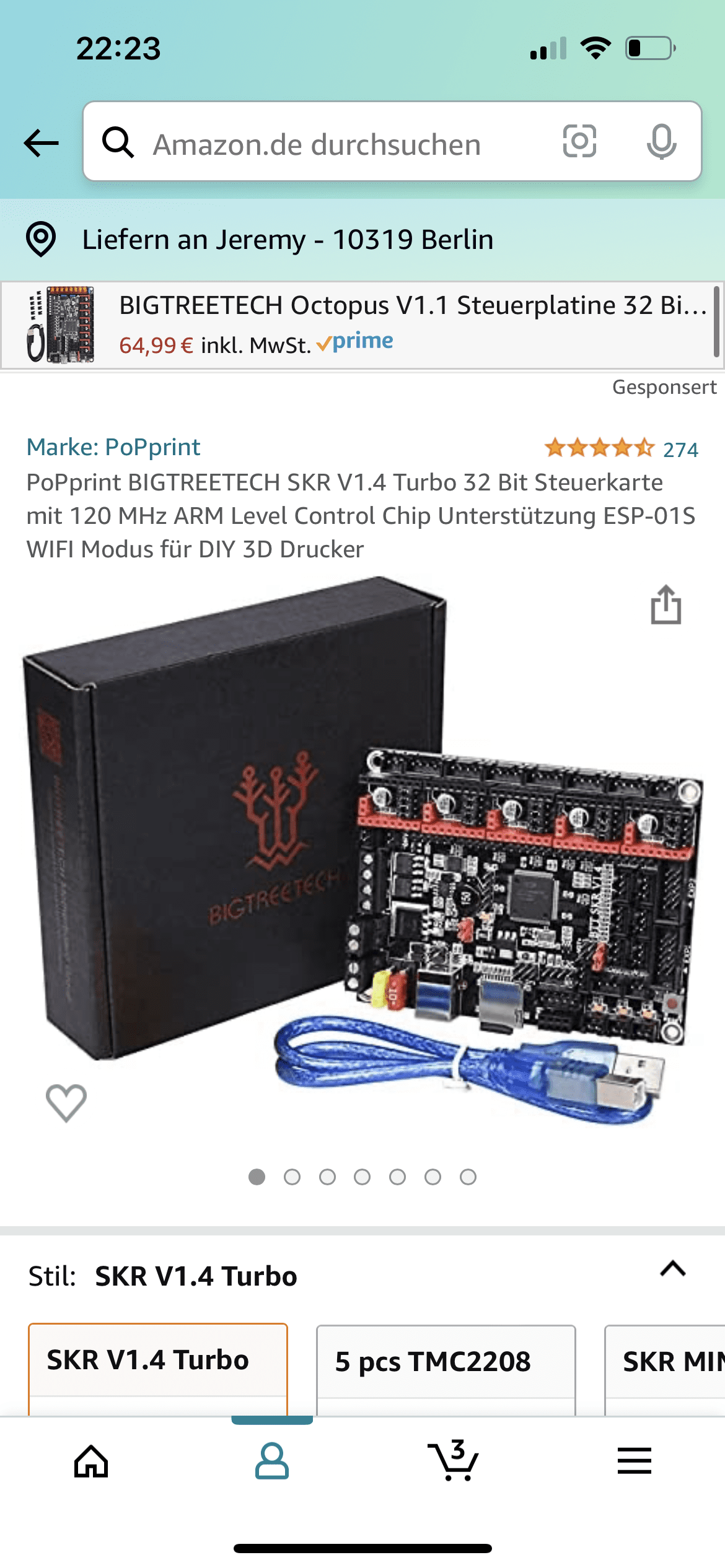

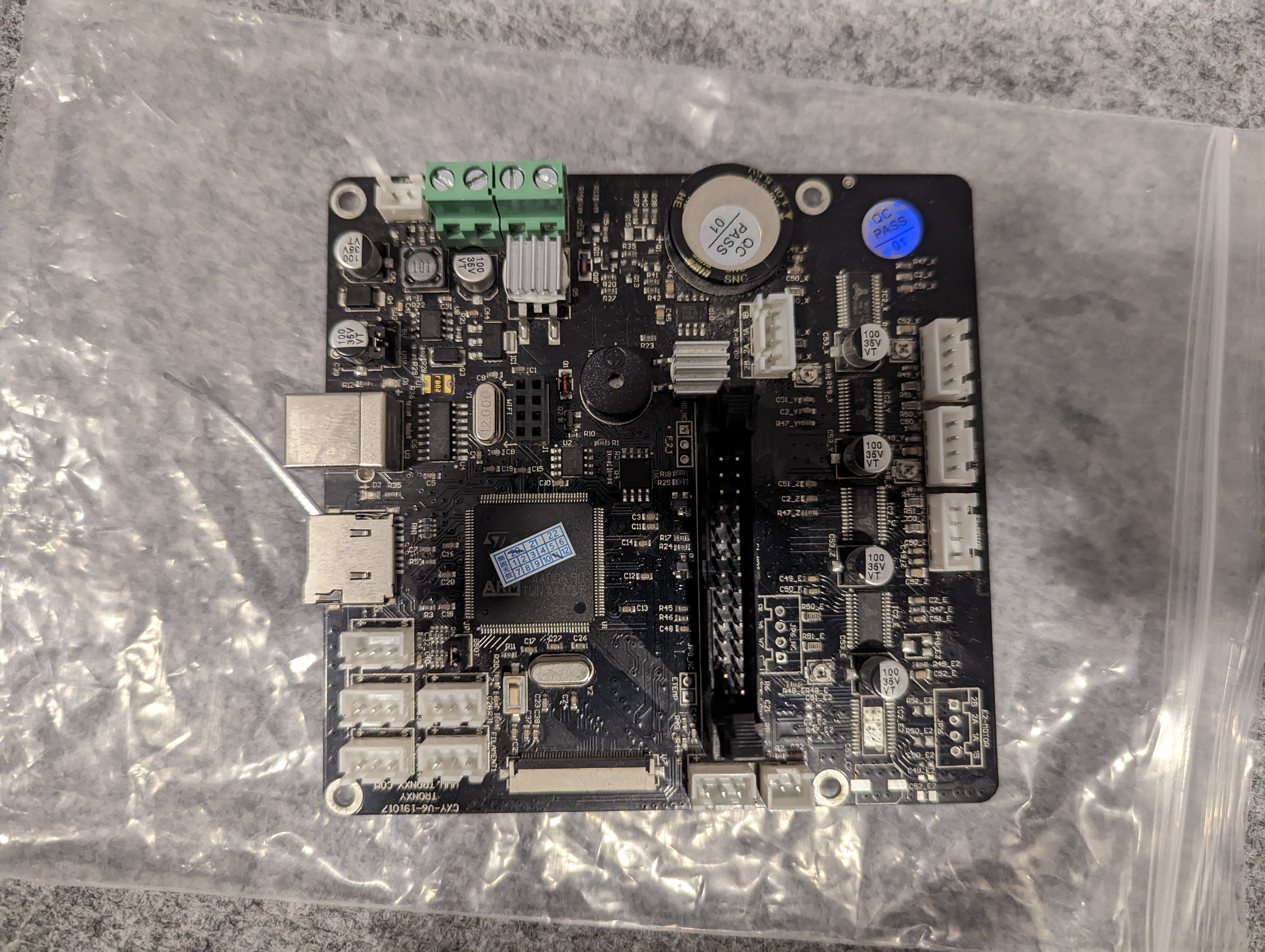

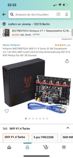

Guten Tag, ich wollte mein Tronxy X5SA auf Marlin Software umrüsten, leider hab ich gelesen,dass es mit meinem Board garnicht so einfach geht hab das V446, macht es einfach mehr Sinn mir das SKR V1.4 zu holen?
Dazu hätte ich aber dann ein paar Fragen:
Wie genau muss ich dann die Config Datei anpassen bei Marlin?
Und könnte mir vielleicht jemand dann sagen wie ich welchen Stecker anschließe? Muss ich dann die Stecker die sich derzeit oben in den Kasten sammeln und dann im gebüdelten schwarzen Kabel nach unten gehen verlängern und einzeln anschließen?Das mit den Achsen ist klar sieht man auf den 2 Bild bei Amazon aber Sachen wie welcher Fan an welchen und Btemp sowie y- endschalter wäre glaube ich eine andere Person hilfreich.
Bin wirklich nicht der viel Ahnung von den Boards hat. Hab mir erst vor kürzerer Zeit einen Drucker zugelegt.
Mit freundlichen Grüßen
Jeremy
Es geht gibt ein Adapterplatine , so das Du die Box mit dem Flachbandkabel verbinden kannst. Ich hab selbst ein Skr 1.4 Turbo mit 2208 v3 Treibern und einem Tft 35 E3 V3 , mit einem Cr-Touch verbaut . Da kann ich dir gerne die config zukommen lassen . Allerdings habe ich aktuelle ein V6 Hotend mit PT1000 Temp Sensor verbaut .
Du kannst dann aber das Orginale Lcd Display nicht mehr verbinden.

Dankeschön, ich hab mir auf eBay erstmal eine ältere Version meines chito Board bestellt und teste damit ein bisschen.

Ja da ist sogar Marlin von Tronxy drauf . Aber es gibt wohl auch die Möglichkeit , stock marlin drauf zu flashen. Hatte mich dann aber für das Skr entschieden , da es beim Kauf des Druckers bei war. Ein Erstzdisplay habe ich auch noch . Aber es ist von einem X5SA 400
Auf der Seite von Tronxy gibt es leider nicht mehr die Möglichkeit sich Marlin von Tronxy zu Downloaden( hab jetzt nur für meinen Drucker Probiert).
Du hast auch das v103 Board ich leider v446 und da geht das nicht mehr so einfach.

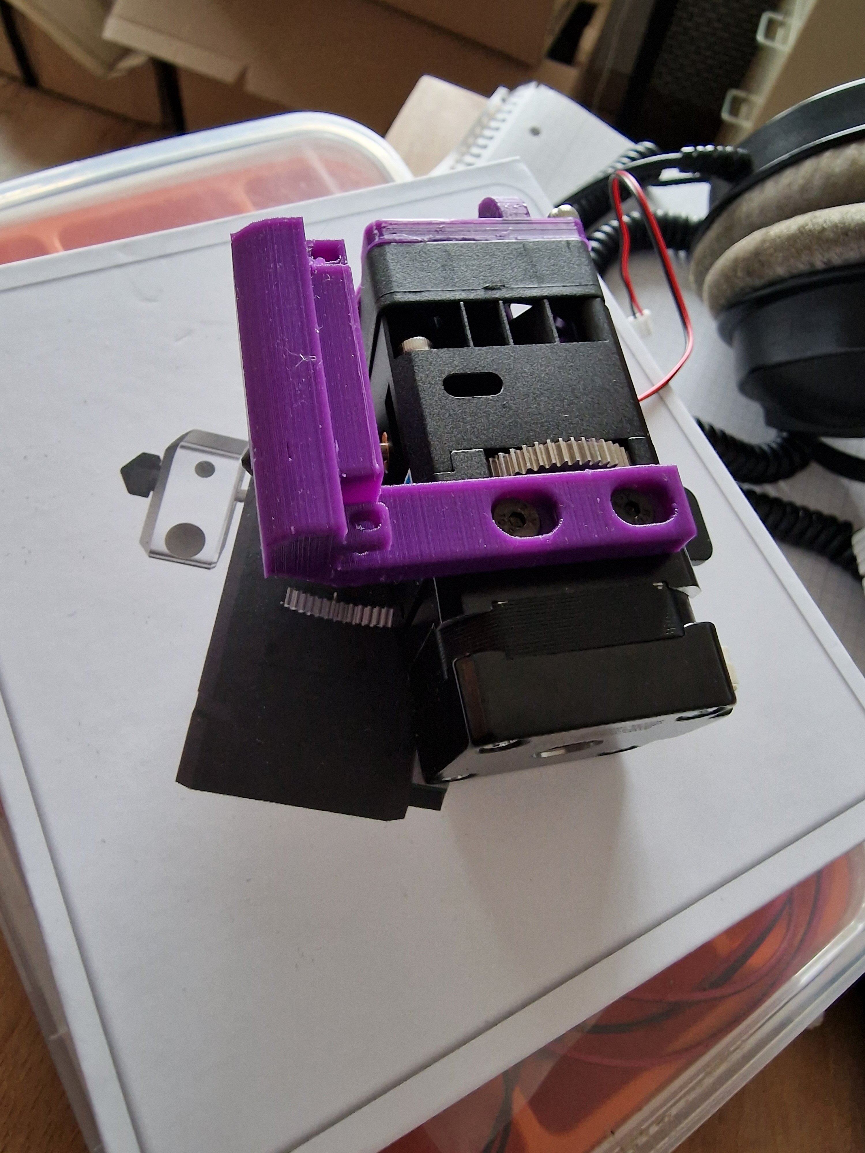

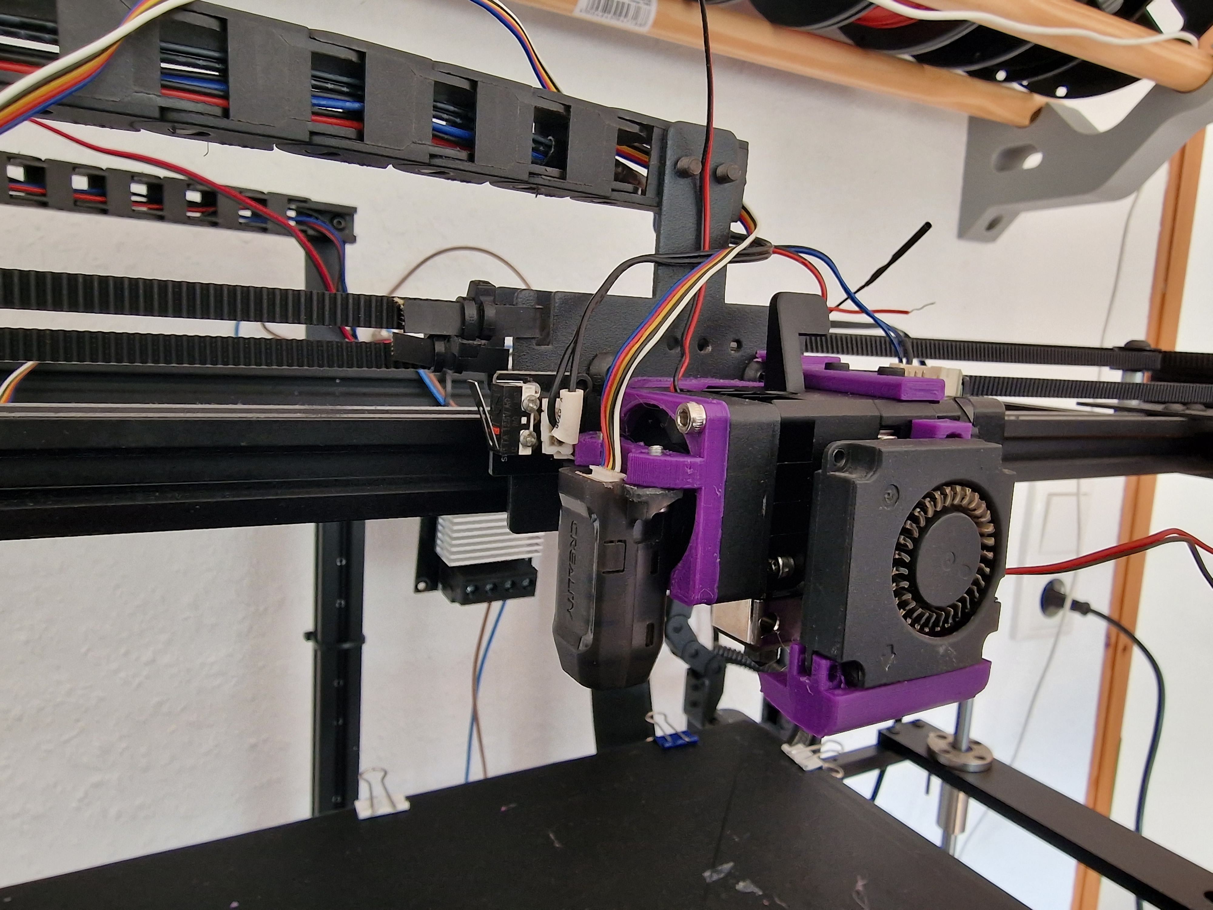

Nach meinem Umzug kann es weiter gehen mit dem Umbau . Aktuelles Projekt . Umbau auf einen H2 500 Grad Direktextruder. Der Mod mit dem V6 und dem Bmg ist zum Teil echt zickig .
Der H2 Direkt Extruder ist im Vergleich zum V6 echt winzig . Vorteil ist. Ich kann wieder die ganze Drucksache verwenden .

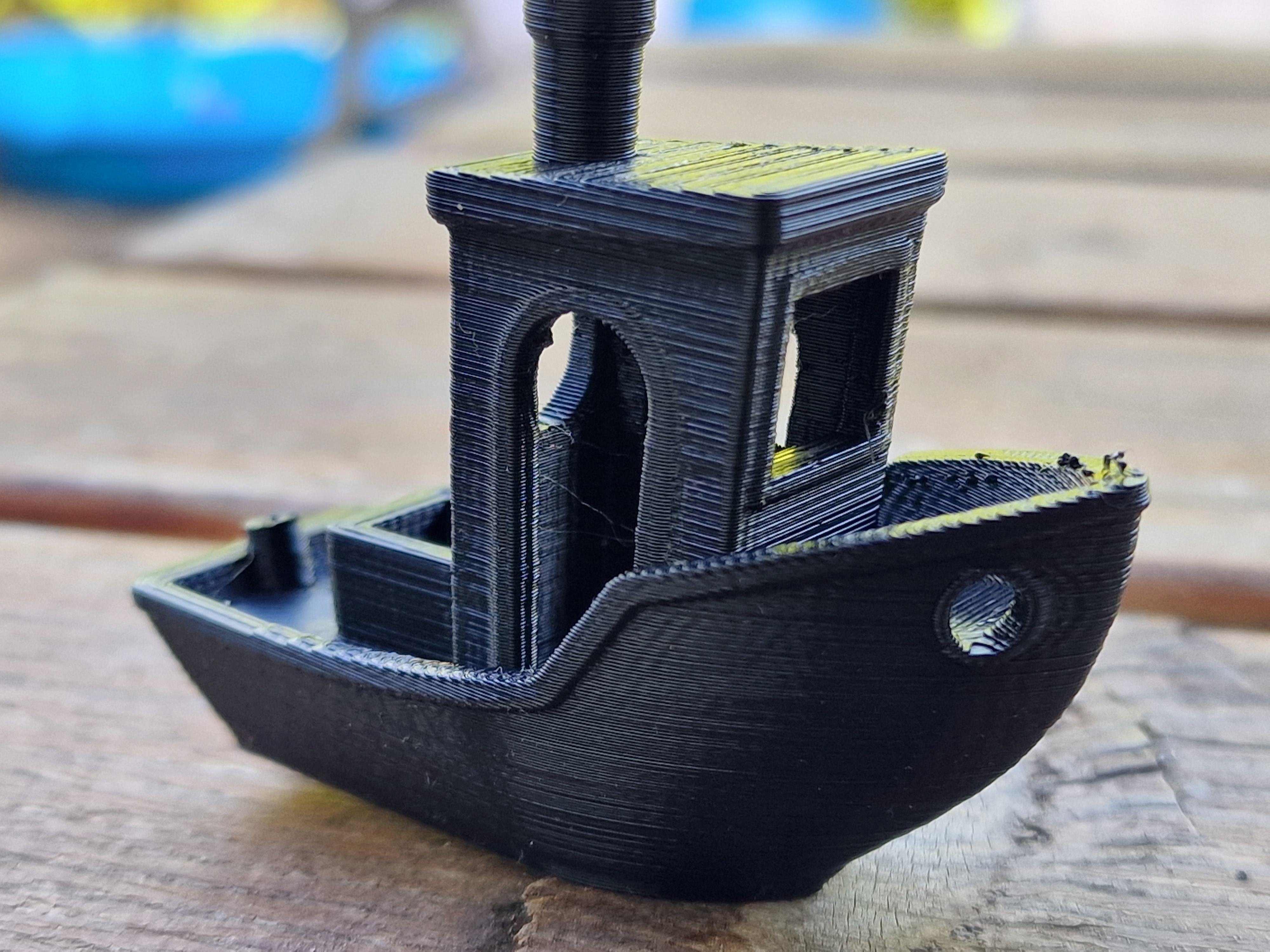

175 mm/s Benchy mit dem Kleiderschrank .
H2 500 mit Sunlu Pla+
225/70
Für die Geschwindigkeit, sieht es gar nicht schlecht aus (y)
Ist das 0,3mm Schichthöhe? 0,4mm Düse?
Wie lange war die Druckzeit?
0.4er Düse , 0.2er Schicht
Ohne Aufheizen 42min bis fertig
Auf jeden Fall, steht nun für mich fest , nix mehr mit V6;........
