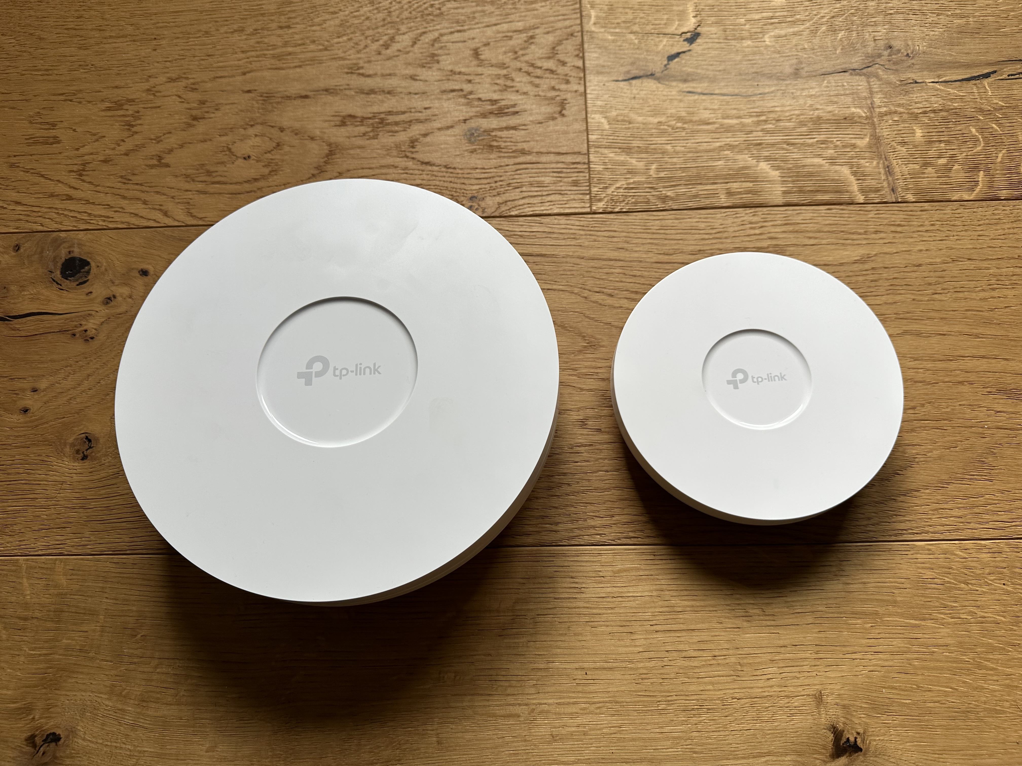

Ich sehe in deiner Signatur du hast auch TP-Link Switche, ich habe die Tage einen gekauft TL-SG2428P v5.0, der hat so ein riesen Lärm gemacht selbst in meinem HWR im Erdgeschoss bei geschlossener Tür war der zu hören. Da habe ich 2 Noctua Lüfter verbaut und nun ist Ruhe, Gesehen hatte ich es in einem YT Video, was aber jetzt ist die LED für die Lüfter leuchtet gelb, kann man das abstellen oder irgendwie ändern. Stört jetzt nicht so sehr da ich da selten hinschaue, aber es wurde in dem Video auch nur erwähnt aber nicht beseitigt.
Bist du mit den APs von TP-Link zufrieden... ich wollte mir die Tage auch 2 holen einen für das Erdgeschoß und einen für das OG.
Gedacht habe ich dabei an die neuen
TP-Link AX3000 Wall-Plate Dual-Band WiFi, EAP655-Wall

Da es keinen richtigen Sammelthread für TP-Link Omada gibt, poste ich das einfach hier :)
Der Größenunterschied von dem EAP620HD (links) und dem EAP653 (rechts) ist schon extrem :d
Von EAP610 gibt es auch eine große (alte) Version und eine kleine (neue) Version.
Leider ist es aufgrund der gleichen Benennung nicht immer ersichtlich, welche Version es ist.
Auf die Größenangabe kann man sich leider auch nicht überall verlassen, auf Amazon wird z.B. ‎13.34 x 0.79 x 4.22 cm angegeben, was weder auf die alte noch auf die neue Version zutrifft.
Laut Reviews wird hier die alte Version (Ver. 1.x) verkauft, im Produktvideo sieht man aber "Ver. 2.20" auf der Etikette.
Also schwer zu sagen was man da bekommt...
