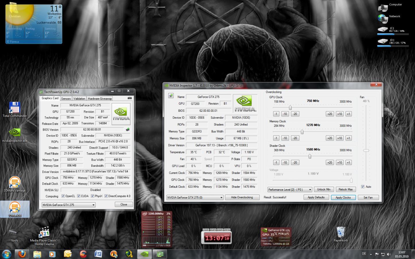

@airwalker:
Das ist kein Problem der 8800GTX sondern deiner Rivatuner Geschichte.
Das typische Problem eben wenn man 2 verschieden Overclocking Programme parrallel betreibt. Das eine kann nicht wissen was das andere macht.
Ich kann auch nicht die (normalerweise statischen) aktuellen Clocksettings des ausgewählten Profils ständig überwachen und aktualisieren. Das mache ich nur wenn ich weiss dass ICH sie geändert haben könnte. Andernfalls wäre jeder Versuch die Clocks zu ändern unmöglich da mein Programm schneller alles wieder aktualisiert/resettet hat als der Benutzer seine Wunscheinstellungen vornehmen konnte. ;-)
Kannst aber mal auf "Set Fan" drücken, dann sollte er es aktualisieren. ;-)

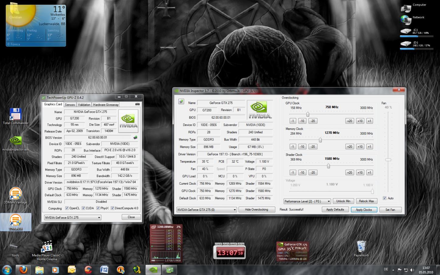

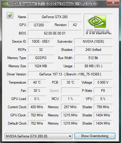

Hier mal nen shot vom Laptop..Clevo M860TU mit nvidia GTX 260m
Und das Beste: endlich kann ich die Karte übertakten, denn weder Rivatuner, Evga Precision oder der Afterburner lassen mich die Taktraten verändern...Nur dein Inspector schafft das :) Also danke!
Alles, was noch fehlt, wäre ne Funktion um Profile erstellen zu können...
Finde das Tool genial, habe auf einem Blick meine Komplette Karte vor augen, gerade in hinsicht auf OC und anliegende Spannung perfekt. Bei GPU-Z bekommt man ja nie Taktraten udn anliegende Spannung auf ein Blick zu sehen.

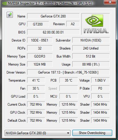

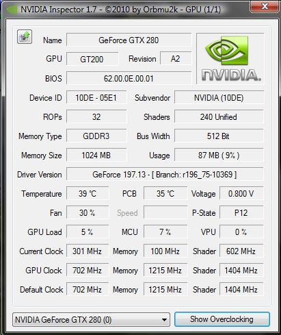

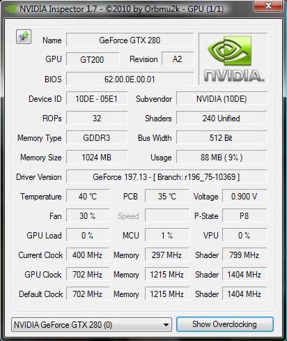

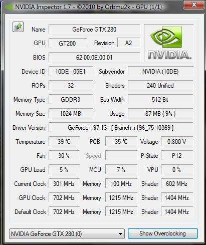

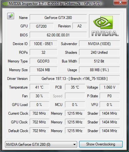

Hi, weiß jemand warum bei Current Clock die raten anders sind als eingestellt?
Weil die Taktung nicht auf 1 MHz genau, sondern nur schrittweise vorgenommen werden kann. Die Schrittgröße ist von Kartentyp zu Kartentyp unterschiedlich.
P.S. Raten werden in % dargestellt.
