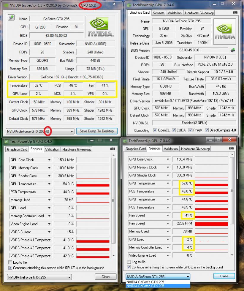

Hallo Orbmu2K_,
Dein NV Inspector funktioniert soweit schon mal nicht schlecht (bei Single GPU Karten wirds wohl keine Probs geben).
Was bei meiner 295er noch nicht so ganz funktioniert:
1. Lüftersteuerung ist ja bei Karten wie der Dual-PCB GTX 295 auf dem zweiten BIOS integriert - wenn die erste GPU angwählt ist (also bei dir 0 bzw. GPU1/2), dann zeigt er noch 0% an (so ist es ja auch beim Sidebar Gadget).
2. Beim Wechseln auf (1) bzw. GPU2/2 wird die Lüftersteuerung (41%) zwar korrekt angezeigt, aber die Temperaturen nach einem weiteren Wechsel zurück auf (0) von GPU1 bzw. PCB1 nicht (siehe Werte GPU-Z Screen links unten).
3. Switcht man danach wieder auf GPU1, also (0) wird oben weiterhin GPU2/2 angezeigt (kleiner Schönheitsfehler).
Hab mal einen großen Vergleichsscreen mit GPU-Z 0.4.0 gemacht (Reiter Graphics Card (GPU1), Sensors (GPU1), Sensors (GPU2).
Desweiteren ein Dump erstellt.
P.S.: Mal ein Lob an deine Sidebar-Gadgets - Danke dafür ! ;)
E: Upload ging auch bei mir:
http://www3.pic-upload.de/05.04.10/qxfyv5oirqcc.png
E2: Also im Dump werden die getrennten Temps für beide GPUs/PCBs korrekt ausgelesen.
E3: Vielleicht wird die beschriebene Problematik mit Bildern (sagt ja bekanntlich mehr als tausend Worte) etwas ersichtlicher:
(0) bzw. GPU1/2 aktiv -> Monitoring Werte GPU-Z von GPU1 (ohne Fanspeed).
(1) bzw. GPU2/2 aktiv -> Monitoring Werte GPU-Z von GPU2 inkl Fanspeed.
Nach erneutem Swichten auf (0) bzw. GPU1/2 wird weiterhin GPU2/2 angezeigt - auch die Temperaturwerte !
Normal müsste er dann wieder oben GPU1/2 sowie die Werte von GPU1/PCB1 inkl. 0% Fan anzeigen.
Gruß
Edge
Gruß
Edge
Vielen Dank für den Dump. :)
Mit deinem letzten Edit hab ich dann auch verstanden was da krumm ist.
Hab ne neue Build hochgeladen. Damit sollte es passen :)
Hehe dacht ich mir, dass es nicht so einfach rüberkommt. ;)
Ok, ich probier es mal erneut aus und erstatte umgehend Bericht.
E: Gut gefixt - nun funktioniert es auch mit meiner 295er nach beliebig oft switchen weiterhin korrekt - hab das ganze wieder mit GPU-Z verglichen ! :)

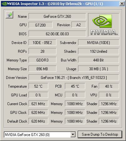

Msi 260 gtx oc (is das normal,dass "current clock" so hoch is? im 2d desktop?)
Wie MadAd schon schrieb - da sollte bei dir eigentlich auch 300/600/100 MHz angezeigt werden.
Mal ein Screen von mir (die 2D Taktraten hab ich per NiBiTor etwas gesenkt):
Kannst ja auch mal in GPU-Z nachsehen (auch unter Sensors, denn im 2D sollte da eigentlich maximal 1.05V stehen - in Kombination mit den niedrigen Taktraten
und nicht etwa 1.12V (default Wert - vielleicht hat die MSI OC etwas mehr), was ja Standard für Extra, also deine 620/1296/1080 MHz ist.
Kommt wohl weil bei dieser Temp 40% Standardmäßig anliegen würden?!
Wäre die logischste Erklärung.
Jo, 40% sind im BIOS bei den SGPU Karten der 200er Serie als min. duty cycle gesetzt, 41% bei der GTX 295 Dual-PCB.

release notes from 196.21:
"GPU Runs at a High Performance Level (full clock speeds) in
Multi-display Modes
This is a hardware limitation and not a software bug. Even when no 3D programs are
running, the driver will operate the GPU at a high performance level in order to
efficiently drive multiple displays. In the case of SLI or multi‐GPU PCs, the second GPU
will always operate with full clock speeds; again, in order to efficiently drive multiple
displays. Today, all hardware from all GPU vendors have this limitation."
kann das jemand bestaetigen oder nen tip geben, wie ich das aendere ? ich denk ja nich im traum dran, meinen TV abzuklemmen x,x
ich kann es bestätigen. mit 2 monitoren takten die nvidia karten nicht runter....ati konnte das früher auch nicht, mittlerweile haben die das aber in griff bekommen. Nur nvidia nicht
