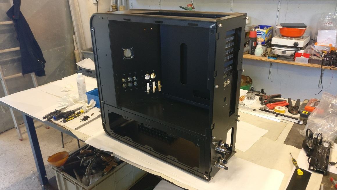

In der Zwischenzeit hab ich die Teile vom Pulverbeschichten retour bekommen. Insgesamt bin ich mit der Qualität echt zufrieden, bloß der Rahmen hat am Deckel ein, leicht raues Finish.
Mich persönlich störts nicht so, man merkt es eigentlich nur, wenn man mit den Fingern drüber fährt.
Was ich einfach zu wenig berücksichtigt habe, war der Auftrag der Farbe, vor allem an den Kanten der Teile. Dort sind so Wulste entstanden welche ungefähr das drei/vierfache der eingeplanten Stärke ausmachen.
Deswegen musste ich bei einigen Teilen mit der Feile nachbessern. 😭
Das hat mich ganz schön viel Zeit gekostet und hart an den Nerven gerieben. Zum Glück ist aber alles glimpflich über die Bühne gegangen, man merkt nicht, dass die Kanten nachbearbeitet sind.

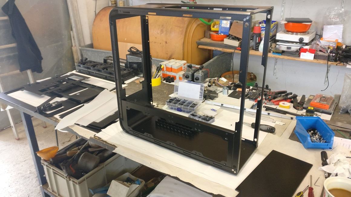

Als ich die Teile abgeholt und ausgepackt hatte musste ich sofort anfangen alles zusammen zu bauen. (^^).
In meinem Stress und meiner Aufregung hat es nur für Schnappschüsse gereicht, ich hoffe mir wird verziehen. ;)
So weit zu kommen hat Stunden gedauert. Die Schräge Abtrennung wieder rein zu bekommen war ein übler Akt. Zumindest weiß ich für's nächste Mal besser Bescheid.

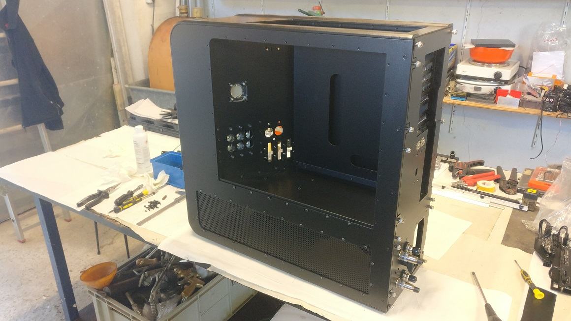

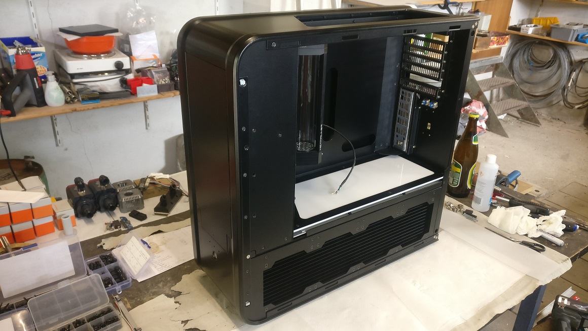

Am darauf folgenden Tag ging's weiter. Der Filter passt zum Glück ohne Mucken. :)

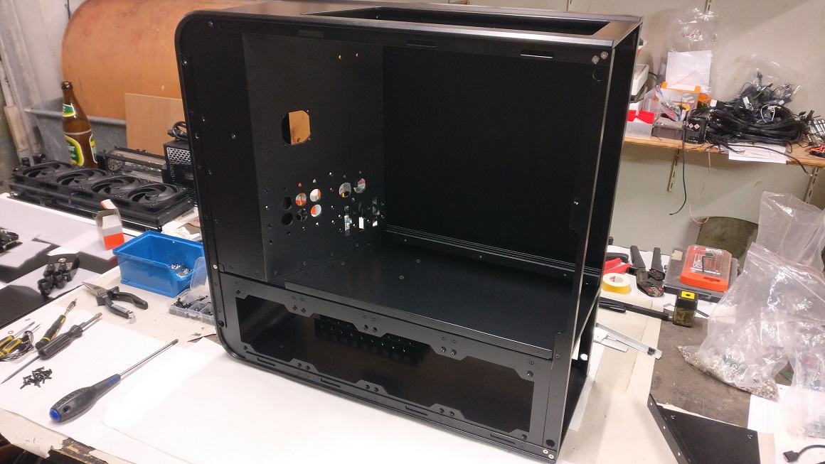

Beide Seitenteile mussten ausgiebig angepasst werden um wieder in den Rahmen zu passen.

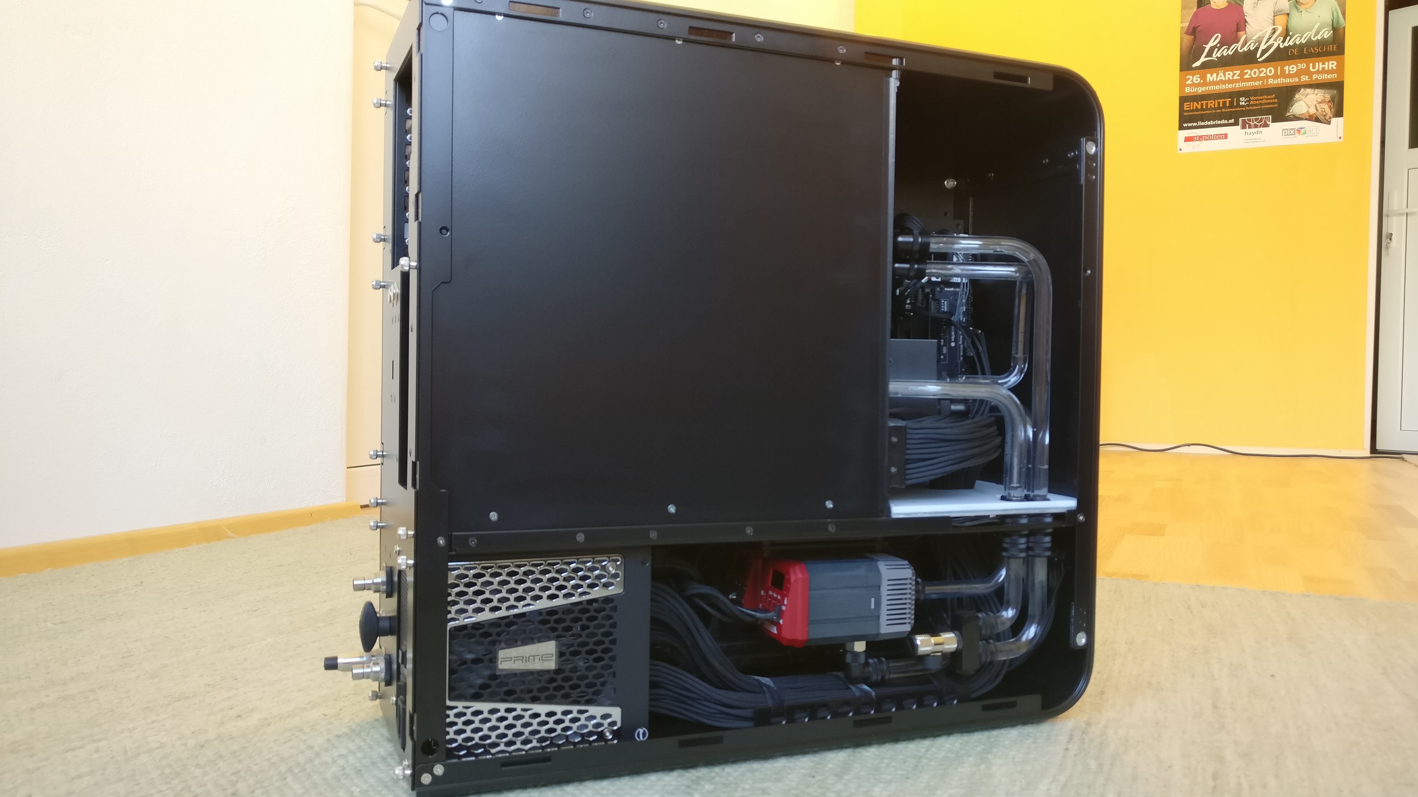

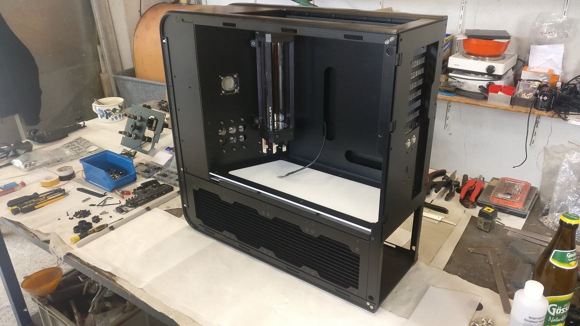

Hier der, mehr oder weniger aktuelle Stand. :)
Recht viel weiter bin ich einfach noch nicht gekommen.

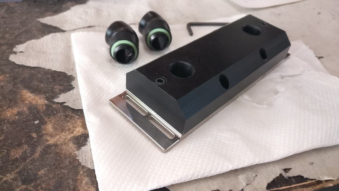

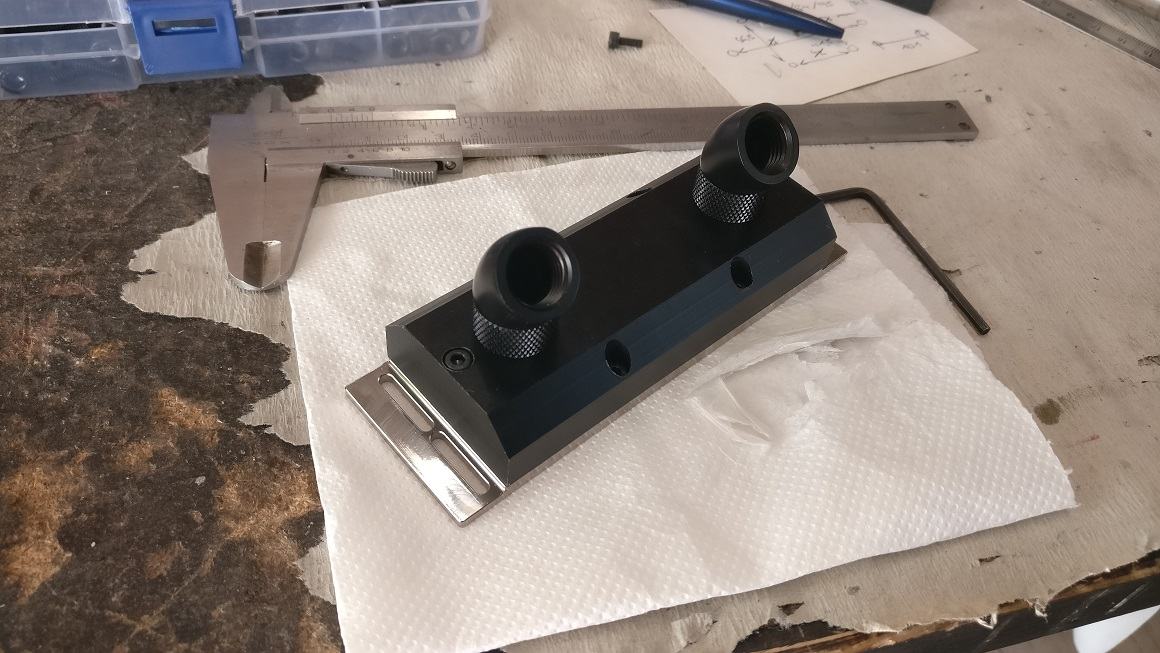

So sehen übrigens die Aufnahmen für die Magnete aus, welche die Seitenteile halten. Im Alustück ist eine M5-Schraube (derweilen auch noch silber, habe nur bis M4 gekauft), der Magnet wurde mittlerweile schon am Seitenpanel festgeklebt. (Das Foto ist noch vor dem Pulvern entstanden.)

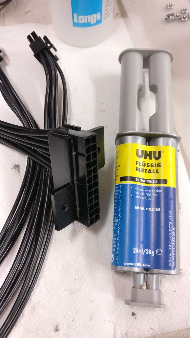

Beim Zusammenbau haben sich sämtliche Montagewinkel von den 24P-Buchsen gelöst. Ursprünglich hab ich normalen 2K-Kleber verwendet und nicht damit gerechnet, dass Zeugs je wieder voneinander getrennt zu sehen. Naja, also auf ein neues - dieses Mal scheint es wirklich gut zu halten. :)

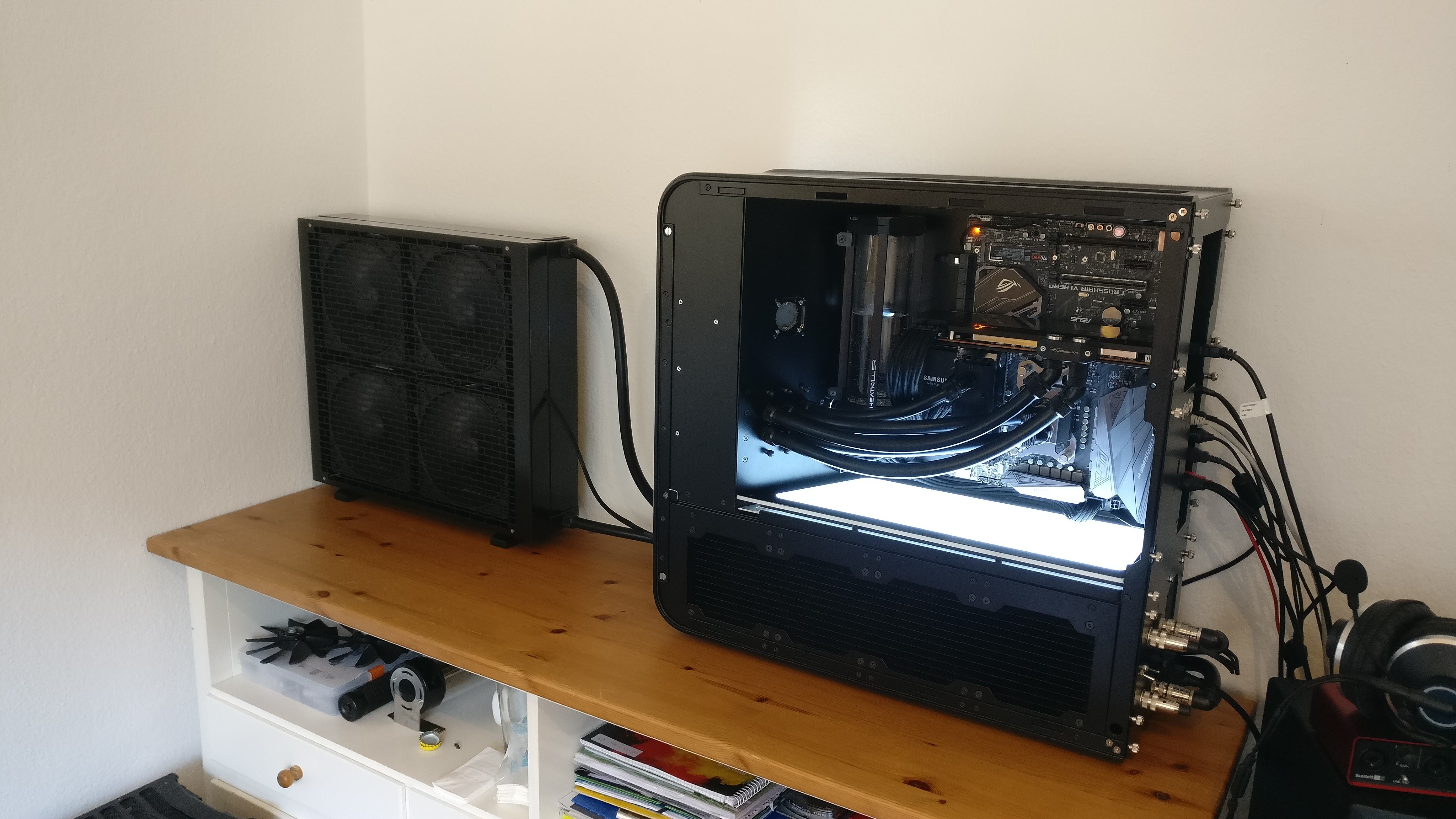

Update #14 - Finale
Grüß euch. :)

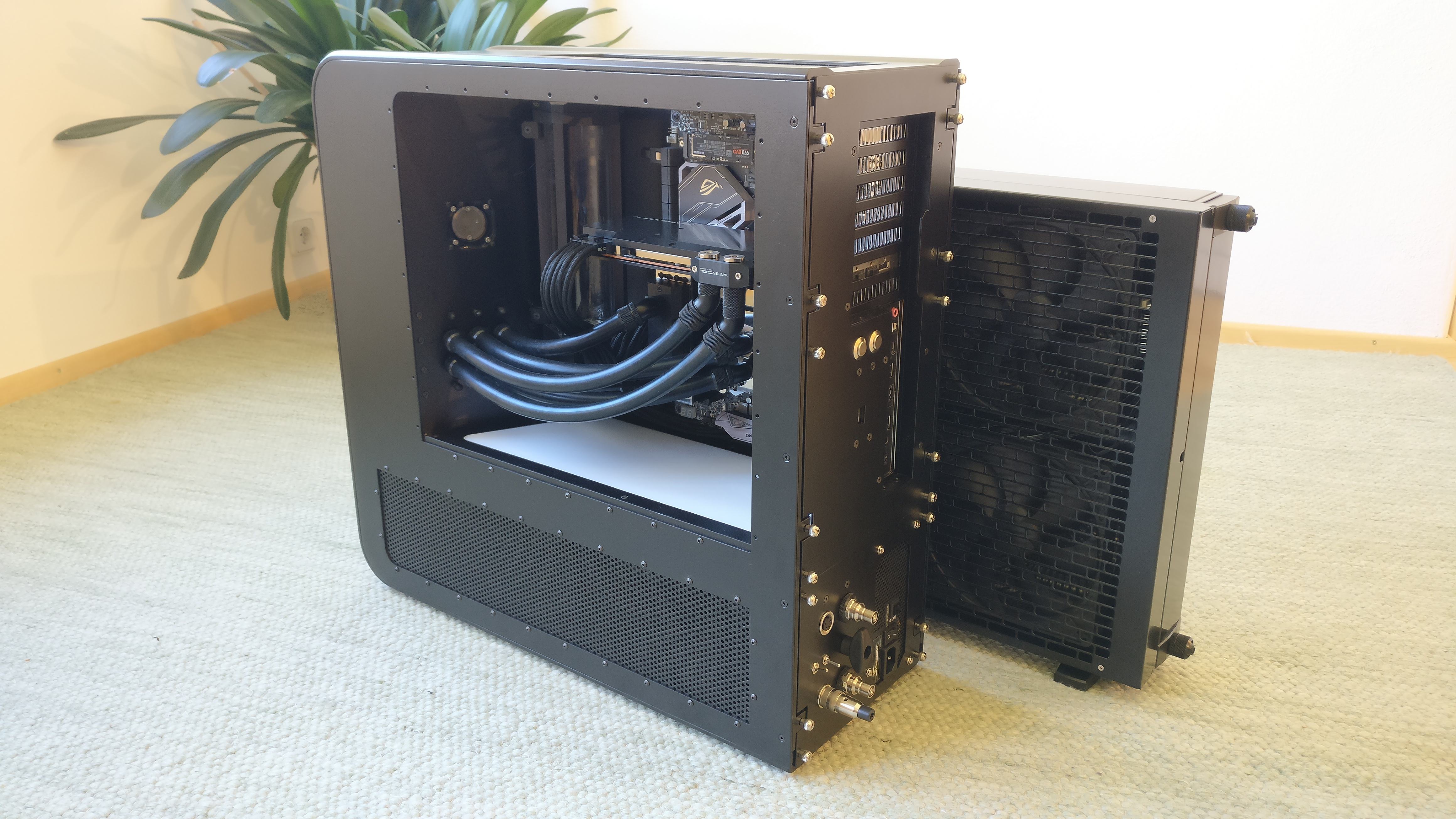

Die letzten zwei Wochen hab ich mit aller Gewalt den Rechner "fertig" gebracht. Das Sleeven hat ganz schön viel Zeit in Anspruch genommen und die Rohre konnten auch wieder ein bisschen an den Nerven reiben.
Im Großen und Ganzen steht das Ding jetzt aber. Heute früh ist dann alles wieder retour in meine Wohnung gekommen.
Aber hier mal ein paar Bilder:
Zum Glück sieht man's nicht so gut raus, aber das 24P Kabel für's Brett muss ich beizeiten unbedingt neu machen. Dadurch, dass der Abstand zwischen beiden Buchsen so gering ist, ist es ganz schön schwierig das einigermaßen sauber rein zu bekommen. Das 8P CPU Kabel ist mir auch ein kleiner Dorn im Auge. Eventuell lässt sich das etwas schöner verlegen, wenn ich die Adern hinter dem MB durchziehe.
Der MoRa wartet schon seit längerem auf seinen Einsatz. Bei den jetzigen Temperaturen kommt mir das Ding auch sehr gelegen, nur mit dem 480'er würde ich vermutlich nicht so glücklich werden.
Wenn mir mal wirklich langweilig ist, dann mache ich die Rohre wieder neu. Für's Erste müssen die jetzt aber langen, ist immer wieder ein Kampf auf's neue, ich werd damit einfach nicht so richtig warm.
Und so sieht die Rückseite nun ohne dem Seitenteil aus. :)
Hier noch das Lüffi-Kabel für den MoRa...
...und schon steht das Ding in der Wohnung. :)
Ich bin gerade noch damit beschäftigt den Kreislauf zu entlüften, sobald das erledigt ist kommen die Seitenteile drauf und die Kabel werden geordnet.
