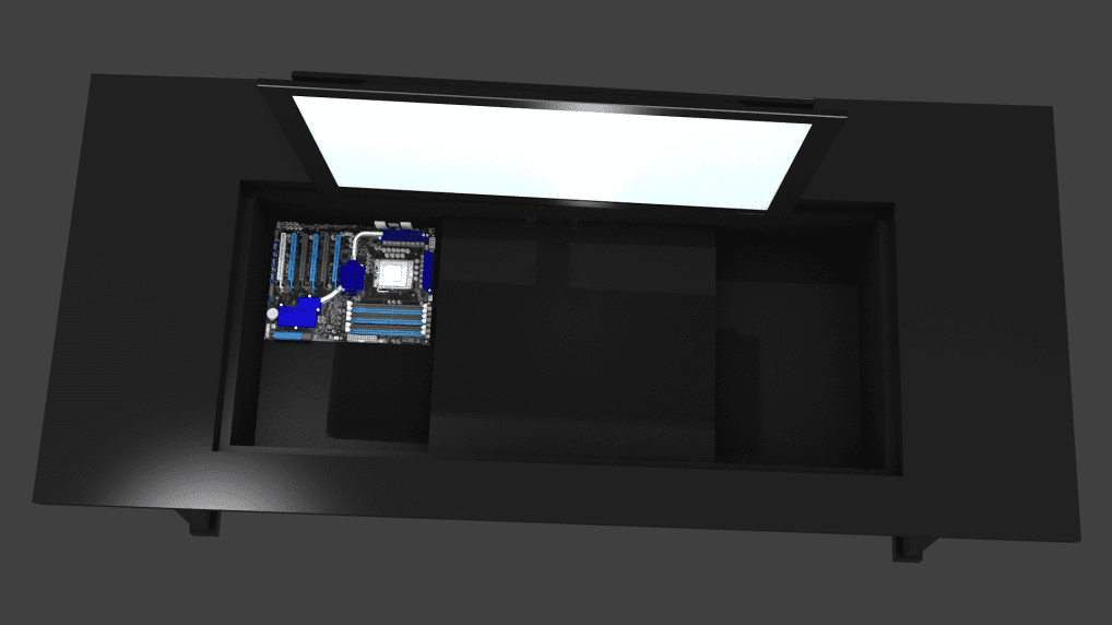

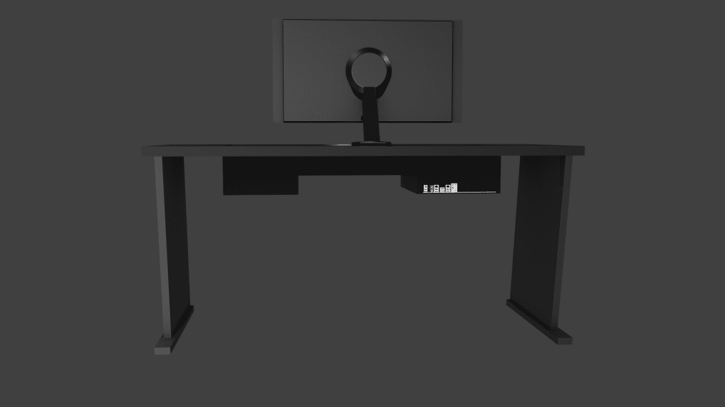

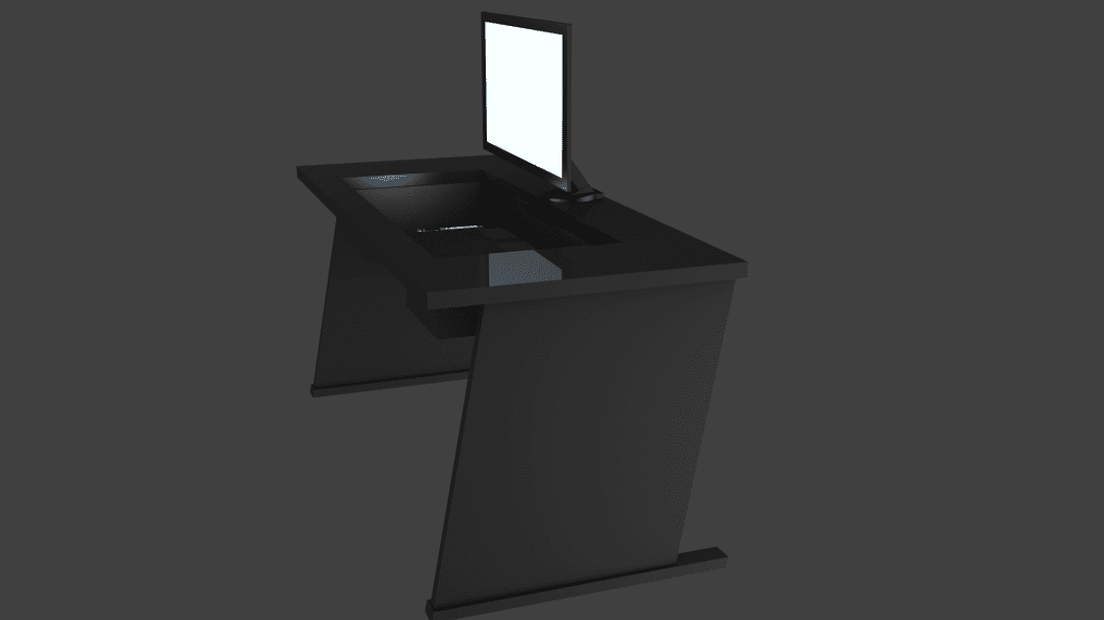

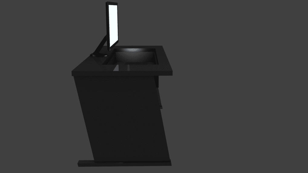

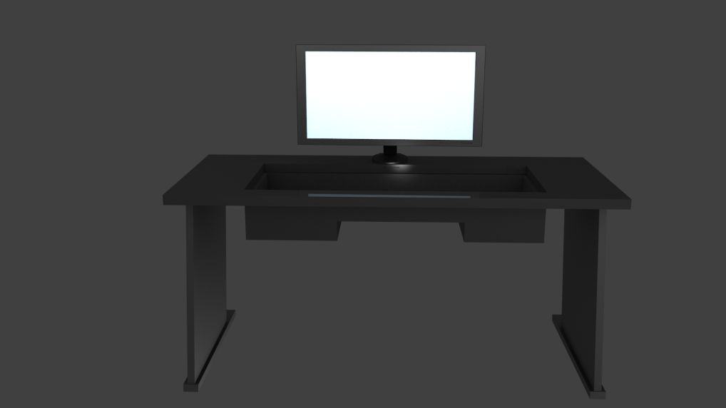

Die Theorie
Ich will euch mein neues Projekt auch hier präsentieren Dirty Harry
Dies ist ein Tisch in den mein Computersystem integriert wird.
Wie bin ich auf die Idee gekommen?
Nunja ich habe mir vor Kurzem einen neuen PC zugelegt aber jetzt finde ich diese "normalen" Gehäuse total langeweilig.
Die entscheidende Idee bekam ich dann als ich essen war. In dem Restaurant hatten die Tische in der Mitte einen kleinen Kasten in dem Häuser und Landschaften aus China nachgebaut waren. Auf dem Ganzen lag dann eine Glasplatte.
Da dachte ich mir, warum meine Computer Komponenten nicht auch einfach in einen Tisch packen?!
Ich wollte mal wissen ob es in Internet nicht vielleicht schon eine ähnliche Idee gibt. Dabei bin ich auf einen Holländer gestoßen, der ebenfalls seinen PC in einem Tisch verstaut hat, allerdings in einem Metall Tisch. Das hat mich dann aber nicht so angesprochen und ich fing an mir Tage/Wochen lang Gedanken zu machen wie es denn aussehen soll.
Ich habe etliche 3D-Modelle am PC entworfen und überall Ideen gesammelt wie es denn aussehen könnte bis ich das hier hatte:
Woraus soll die ganze Geschichte entstehen?
Der Tisch wird komplett aus Holz gefertig werden mit Metall-Unterstützungen und eine 8mm dicken Plexiglasplatte
Nun stand zur Debatte: 1) Eine komplette Platte nehmen und in der Mitte ein Loch sägen 2) Schon eine Platte bauen in deren Mitte ein Loch ist
Ich habe mich gegen Nummer 1) entschieden und für 2), aus dem einfachen Grund, dass ich keine geeignete Platte gefunden habe.
Als Farbe habe ich mich für Schwarz entschieden, da d ich wohl sehr wahrscheinlich in meiner Wasserkühlung UV aktive Flüssigkeit verwenden werde und der Kontrast mit Schwarz am höchsten ist.
Wie soll das Innenleben aussehen?
Auf jeden Fall kommt eine Wasserkühlung zum Einsatz, gekühlt werden CPU, GPU, RAM, HDD´s, viellt. Mainboard
Einige große AGBs, werden wohl alle selbst angefertig aus Plexiglas, wie genau diese aussehen soll weiß ich noch nicht genau, da könnt ihr mir auch gerne eure Ideen da lassen:)
Da mein NT nicht wirklich schön ist werde ich wohl einen Kasten um es herum bauen. Alle Kabel werden gesleeved und es wird einen Doppelten-Boden geben indem sie Platz finden.
An der Rückseite, also die dann später mal an der Wand steht wird hinter den Kasten (indem der PC sitzt) noch ein kleiner Kasten entstehen. Dort werden dann sämtliche Steuereinheiten (z.B. für LEDs), Stromanschlüsse, Schläuche ect. verstaut.
Der "Showkasten" wird, wie auf den Bilder zu sehen, in der Mitte eine Einbuchtung haben damit man auch gescheit davor sitzen kann.
Wie die Anordnung der ganzen Teile im Inneren aussehen wird weiß ich noch nicht und da bin ich auch vollkommen offen.
Der Tisch wird 180x80cm groß, die Plexiplatte ist 120x50cm groß und tief wird der Kasten ~20cm

warum drehst du das mainboard nicht so das die anschlüsse an der linken seite rausgucken sonst kommste ja nie dran :hmm:
aber geile idee
Das mit den Anschlüssen mache ich schon;) An die Seite kommen Lüfter.
