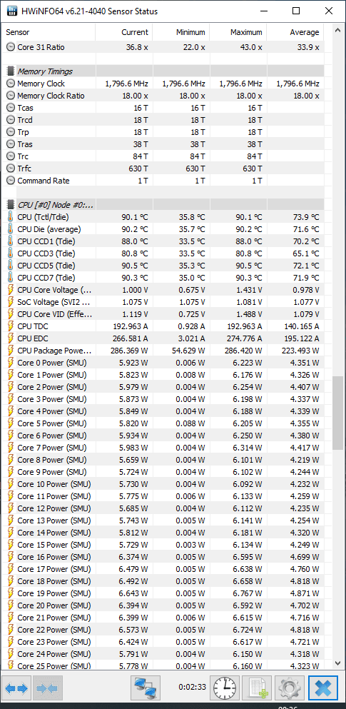

Mein TR 3970X erwärmt sich oft auf 95°C. Z.B. mit prime95 oder mit dem Linux-Tool "stress". Ich habe als Kühler Alphacool Eisbaer 420 und be-quiet Black Rock PRO TR4 getestet. Kühler liegen richtig auf dem IHS auf. WLP ist korrekt verteilt. BIOS-Einstellungen sind default, PBO ist aus. Ich weiß nicht was ich sonst noch tun kann. Außerdem ist der dritte CCD immer 10°C heißer als die anderen. D.h. CCD1, CCD2 und CCD4 liegen dann bei ca. 85°C, während CCD3 bei 95°C ist. Bei 95°C wird die CPU automatisch gedrosselt. Ansonsten würde sie wohl noch heißer werden.
Nach vielem Herumprobieren komme ich zum Schluss, dass es an der CPU selbst liegt. Ich habe im Netz sonst keine Berichte gefunden, wo eine 3970X konstant 95°C erreicht. Viele berichten selbst mit prime95 von 80°C bei stock-BIOS. Manche schaffen sogar einen OC auf deutlich über 4GHz all-core. Daran ist mit meinem Exemplar gar nicht zu denken.
Da die CPU erst 4 Monate alt ist, habe ich noch Anspruch auf Gewährleistung gegenüber Händler und Garantie direkt gegenüber AMD. Beide haben mir schon angeboten die CPU einzusenden. Das würde ich auch gerne machen. Nur habe ich etwas die Befürchtung, dass ich sie nach vielen Wochen dann doch wieder zurück bekomme mit der Begründung, dass sie zwar heiß wird, aber dennoch funktioniert. Das Problem ist nur, dass ich nicht möchte, dass sie ständig am thermischen Limit läuft (wegen reduzierter Langlebigkeit) und außerdem drosselt die da ja auch noch, so dass ich nicht die volle Leistung bekomme.
Wie würdet ihr in so einem Fall vorgehen? Sind ähnliche Fälle bekannt?

Wie ich geschrieben habe, alles default, kein OC, PBO aus. Package power max ist 280W. Diese werden dann auch ausgeschöpft. Ich kann PBO aktivieren und dort die max. zulässige Temp auf 85°C reduzieren. Dann zieht die CPU deutlich weniger als die 280W, taktet aber auch niedriger bei Vollast.
Da sich das bei zwei Kühlern gleich verhält (unter anderem mit dem Alphacool Eisbaer 420, von AMD selbst empfohlen für die 3970X: https://www.amd.com/de/thermal-solutions-threadripper), kann ich schlechte Kühlung im Grunde ausschließen.

Hi! Ich habe sowohl den WaKü als auch den LüKü mehrmals neu montiert, mit verschiedenen WLP. Die WLP habe ich auch mal unterschiedlich aufgetragen etc. Alles mit gleichem Ergebnis. Bei Cinebench R20 bekomme ich @stock 16400 Punkte bei 280W und wenn ich PBO aktiviere, bekomme ich 17000 Punkte bei ~340W, wobei dann CCD3 bei 95°C läuft, die anderen CCDs aber bei 85°C.
Wenn ich mir die einzelnen el.Leistungen aller Kerne anschaue, dann ziehen die 8 Kerne vom CCD3 immer mehr Strom und sind heißer.

Case offen, direkt hinterm dem CPU-Kühler drehen zwei 140mm Lüfter auf Vollgas. Das sollte reichen, oder? Bei der WaKü waren alle drei 140mm Lüfter auf Vollgas mit offenem Case.
Also da ist eindeutig etwas nicht ganz sauber mit der CPU. Entweder ist die Indiumlot-Verbindung zwischen CCD3 und IHS nicht optimal geraten oder CCD3 an sich ist ein richtiger Hitzkopf.
Nehmen wir an, ich hätte Recht und es liegt wirklich NICHT an der Kühlung. Wäre das aus eurer Sicht dann ein berechtigter RMA-Fall?
