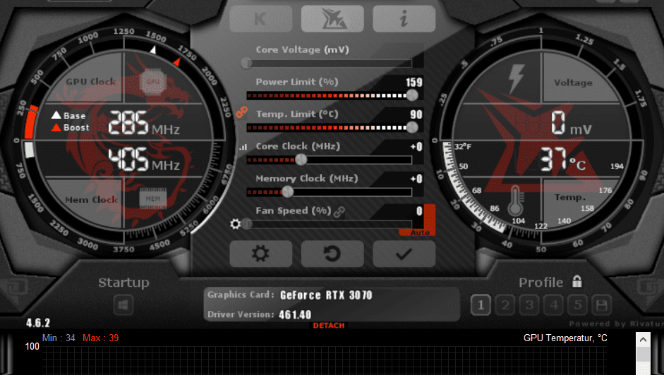

Hallo Zusammen,
eine Frage wie es mit den Powerlimits aussieht bei den Asus Modellen? Gibt es da eine Übersicht?
Die OC Variante der Strix hat ein Powerlimit von 125% in MSI Afterburner und die normale Strix hat ein Powerlimit von 159% in MSI Afterburner.
CPU: Ryzen 5 5600x
GPU: 3070 ROG STRIX
NT: RM750x
Probleme:
sowohl Normal, OC oder UV passiert das.
3DMARK bricht bei Graphic Test 2 ab und der PC startet sich einfach neu mit Blackscreen und dann nachfolgenden normalen Hochfahren.
Spiele stürzen nach 10Minuten auch einfach ab und der PC startet sich einfach neu.
Grafikkarte ist sauber angesteckt und im normalen Betrieb unauffällig, nur unter Last Probleme.
Ist das nicht irgendwie viel zu viel für die normale strix?
Auf welchen Phänomen ist das Ausschalten zurückzuführen?

RTX 3070 strix rog OC ausgebaut und RTX 3070 strix rog eingebaut, das war es.
Seitdem immer Abstürze unter Last.
Timings unverändert; Grafikkarte hört aber ab 180W auf Strom zunehmen (laut GPU-Z)? Grafikkarte jeweils mit 2 seperaten Kabel angeschlossen (kein Split).
Ich wundere mich nur über den hohen Powerlimit

Kann jemand bitte seinen powerlimit einer normalen rtx 3070 Strix rog mit mir teilen? Ich finde die 159% irgendwie buggy.
Ich habe soeben meine 3070 Strix rog OC eingebaut und die läuft einwandfrei.

350w kann die strix eigtl kannst dir ja ausrechnen

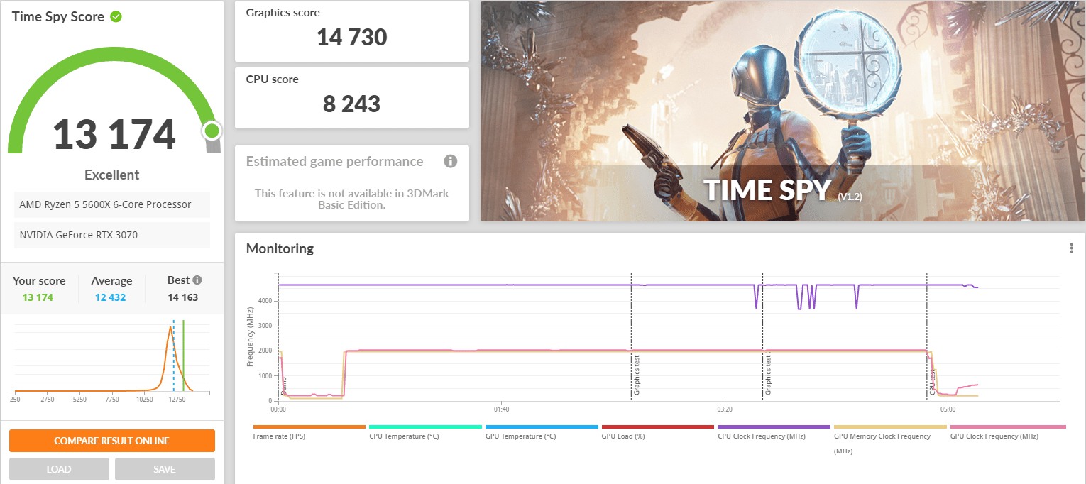

Karte über Nacht ausgebaut, wieder eingebaut und sie läuft?
Ist das ein gutes Ergebnis für die Strix? OC auf 2040Mhz.

Ich hab die Lüfter einfach mal auf 100% gestellt und +180/+1000Mhz bei Afterburner eingestellt. Nun läuft Timespy und der RDR2 Benchmark durch.
Vorher ist die GPU schon teilweise bei +100 abgeschmiert. Meistens am Ende des Benchmarks. Sehr komisch..

Ich habe eben den 2ten Benchmark mit +180/+1000 laufen lassen aber diesmal mit der Fan Kurve auf "auto". Es ist ohne Probleme durchgelaufen.
13k Timespy / 14867 GPU Score @ Ryzen 3600 4.4Ghz
edit: Bis jetzt mein höchster Wert und das ohne Crash bzw. Lüfter nicht auf 100%.
edit2: nun lief auch der RDR2 Benchmark mit dem OC und Lüfter auf "auto" zum ersten mal heute durch. Ich zocke mal jetzt ein wenig und werde berichten ob es crashed.
