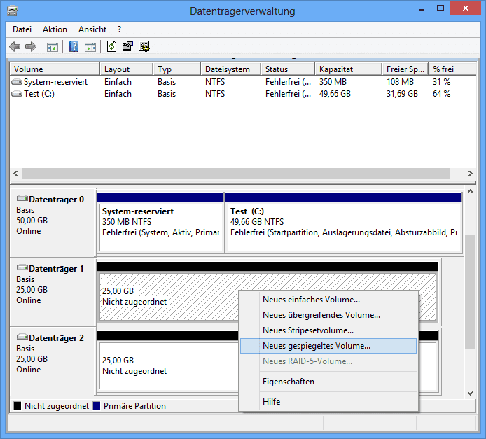

Ich kann einfach kein Software RAID1 für die beiden 2TB Platten erstellen. :-[ Die Option fehlt.
Ich habe eine der 2TB Platten schon in einen dynamischen Datenträger konvertiert, auch die leere schon, aber er schlägt mir einfach kein RAID vor.
Wieso machst du keinen separaten Thread auf? Deine Probleme haben nichts mit den Samsung 840er SSDs zu tun...
Du kannst ein Windows-RAID1 nur mit gelöschten Partitionen einrichten. Du müsstest also deine 1,8 TB erstmal woanders sichern und dann die Partitionen auf den 2 Festplatten löschen.
Das ist zumindest eine Vorgehensweise die ich kenne. Ich weiß nicht (zu faul zum Googlen), ob man auch nachträglich ein Windows-RAID1 einrichten kann.
EDIT:
Ich habe mir jetzt dein verlinktes Video angeschaut. Wieso machst du es nicht so wie dort beschrieben? Voraussetzung ist natürlich eine Festplatte, wo keine Partition/Volumen eingerichtet ist. Und diese Festplatte muss mindestens zu groß sein wie die zu spiegelnde Partition/Festplatte. Also einfach bei einer deiner zwei 1,8-TB-Platten die Partition löschen und bei der anderen Festplatte sollte im Kontextmenü der Eintrag "Spiegelung hinzufügen" erscheinen.
ACHTUNG: Ich übernehme keine Haftung für evtl. Datenverlust. Nicht das du nachher zu viel löscht und mir die Schuld gibst...

@Darkman.X
Danke, aber das was du schreibst geht eben nicht. Bei mir fehlt der Eintrag im Kontextmenü.
Die eine Platte war oben schon leer, bloß halt umgewandelt testweise in dynamisch. Egal, ich störe euch hier nicht weiter. Sorry!
Edit:
Noch kurz: Mit einem Speicher Pool hat RAID1 sofort geklappt:
Das ist wohl die neue Vorgehensweise. Im Kontextmenü das gibts wohl nicht mehr.
Also AHCI + RAID1 klappt nun, noch mal besten Dank für die Tipps. Evtl. hilfts ja doch dem ein oder anderem mit SSD.

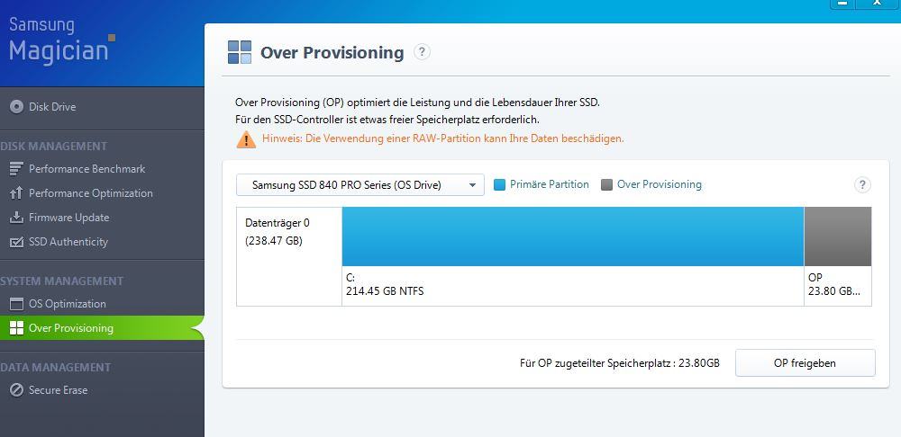

Die Frage nach der Notwendigkeit von OP wird kontrovers diskutiert, ist also nicht einfach mit ja oder nein zu beantworten. Auf Seite 34 ff. findest die eine Reihe von Beiträgen dazu.

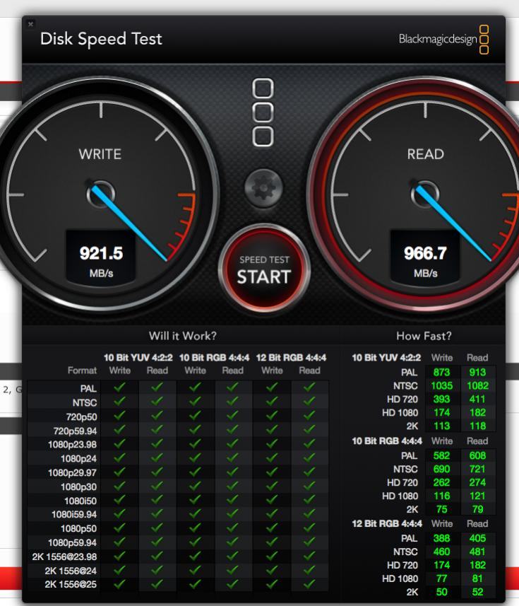

habe die 840 pro im raid 0 laufen. kann ich mit den werten zufrieden sein ?
