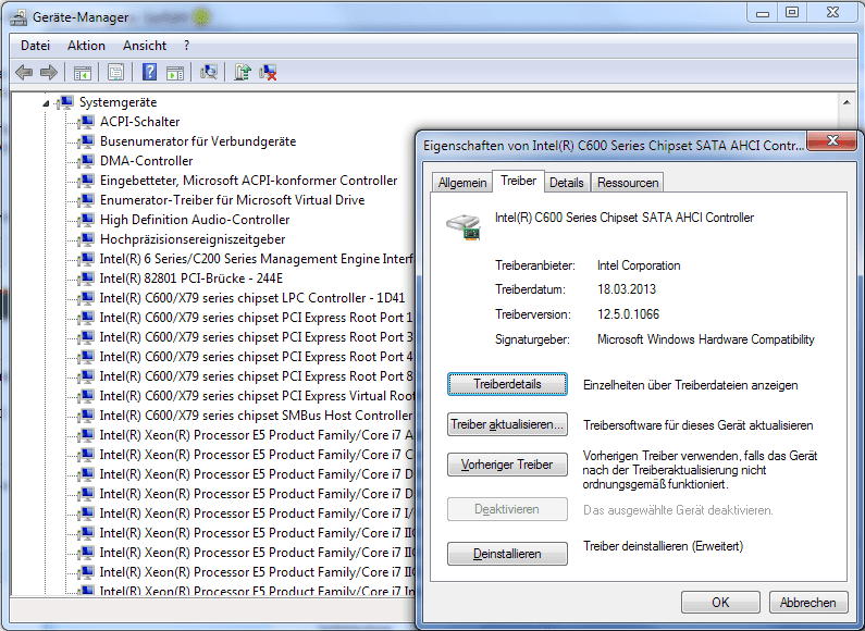

Bei mir mit AHCI funktioniert der RST.
So....erstmal genug OT, vielleicht sollten zukünftige Diskussionen eher im entsprechenden Thread geführt werden :)
