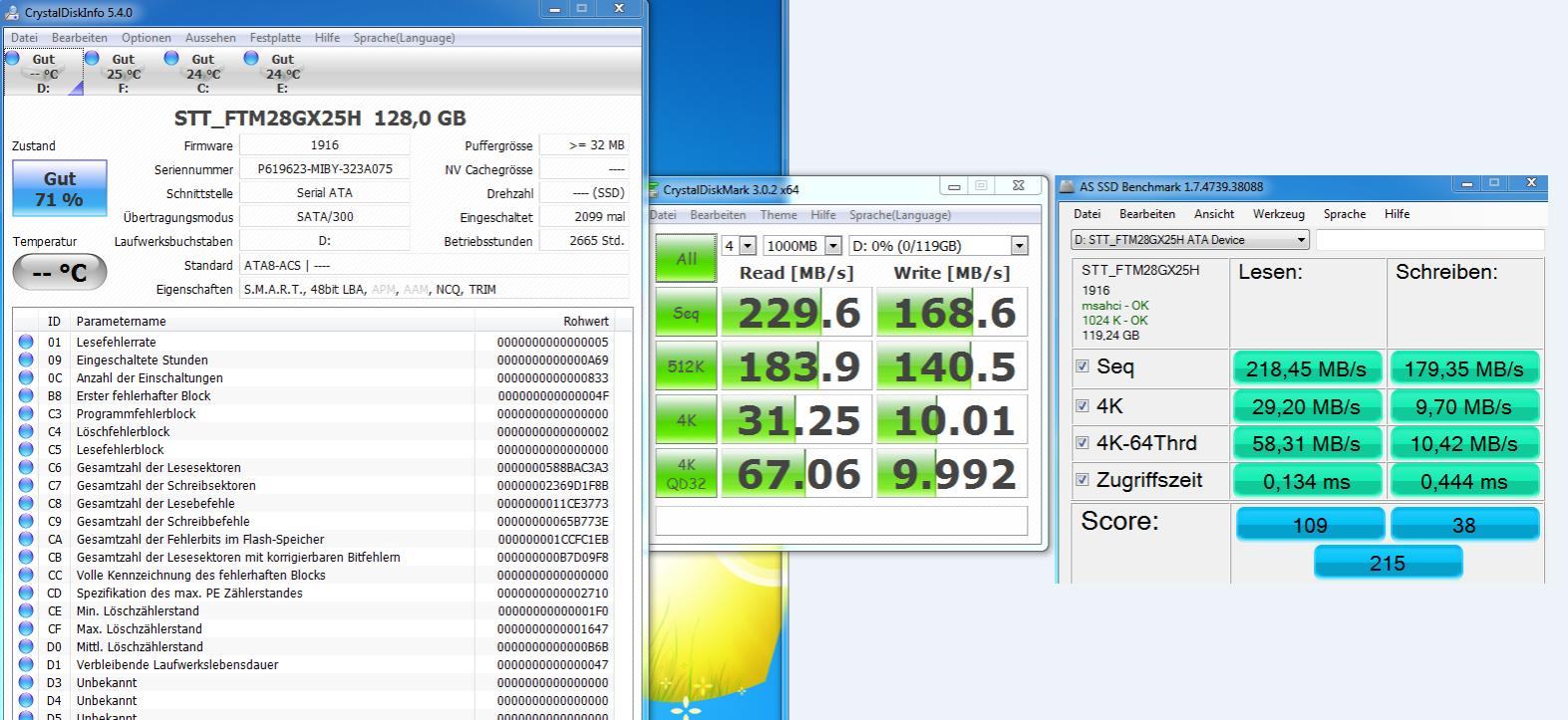

Das Problem Deiner Supertalent ist der BareFoot Controller, der frisst im Idle die P/E Zyklen weg, was wohl an dessen aggressiver und schlecht programmierter Idle GC liegt. Poste bitte mal den Screen von CrystalDiskInfo mit den S.M.A.R.T. Werten der Supertalent, da kann man das sehen, ziehe aber bitte das Fenster soweit auf, dass alle Attribute und auch die Hex-Werte vollständig sichtbar sind.
mist ... hab gerade alle platten platt gemacht ... warte nur auf Installanweisungen
