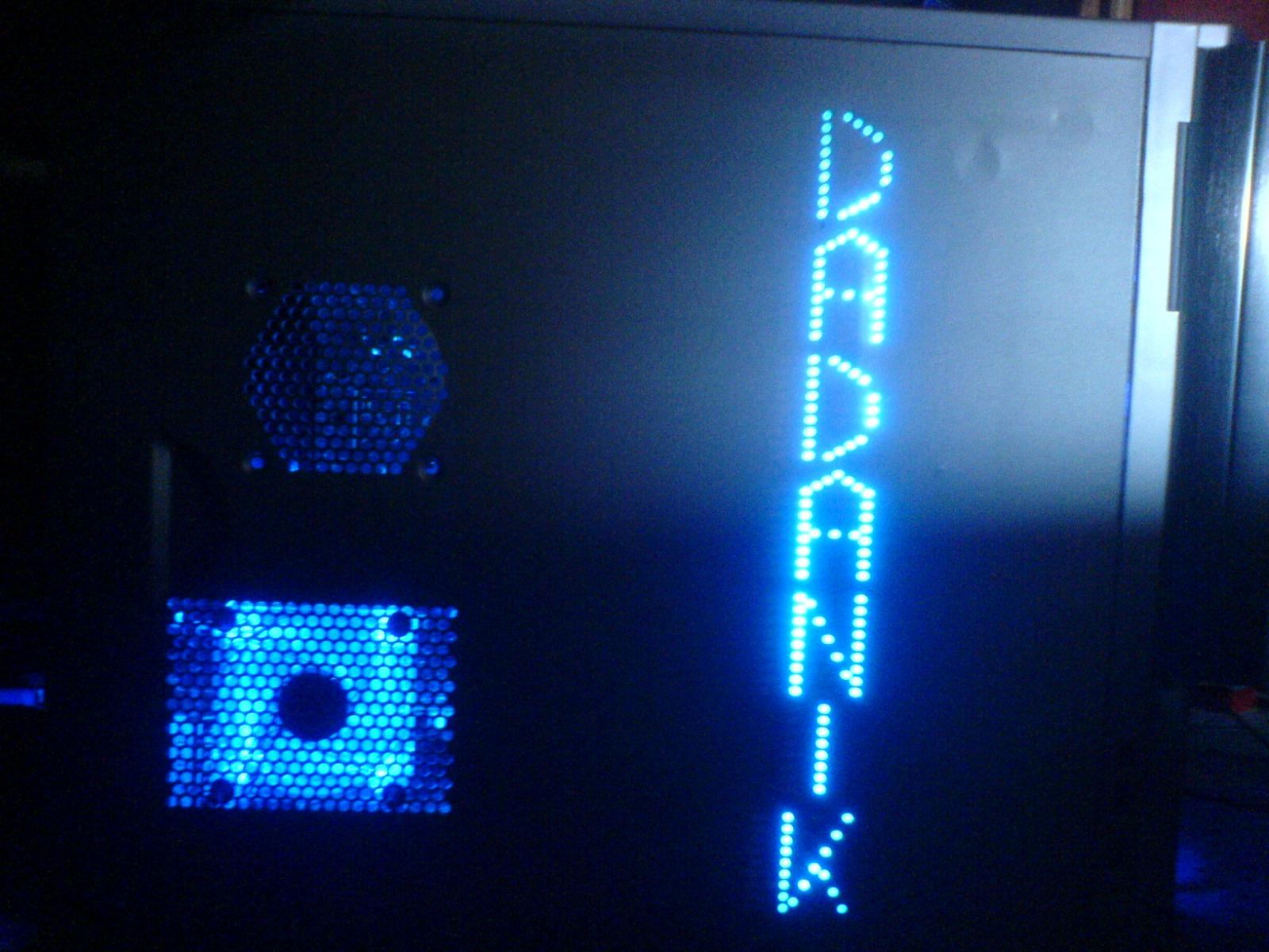

Bild1: der blaue lüfter sieht die warme graka luft raus!

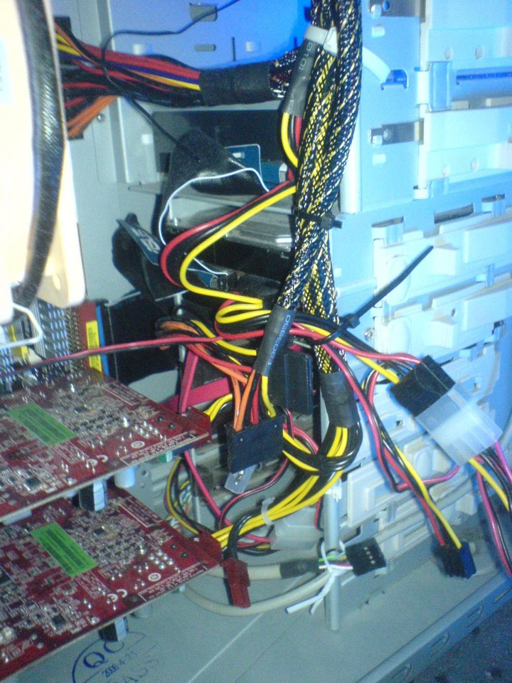

Bild2:links ein 120mm lüfter dann der noctua und da wo die laufwerke sind, is ein 92mm lüfter! Lüftstrom von rechts nach links(also vorne rein, hinten raus...alle "pusten" nach hinten raus)

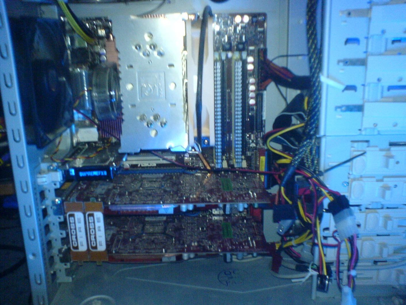

Bild3:Hinter den kabeln is noch ein 80mm lüfter...der "pustet" auf die grakas! zwar nicht soo viel, abe riegentlich ausreichend!

Also irgendwie sind die Kühler deiner grakas winzig :fresse: und die grakas bekommen bestimmt keine Luft von dem 80er bei dem Kabelsalat, wenn ich du wär würd ich erst mal die ganzen Kabel anderst legen. wenn nicht könntest du noch die lüfter der Grakas Tauschen @ Sycthe Muahi wobei ich denke da da nich genug platz is.
Dreh den blauen Lüfter mal rum... ich denke eher, dass er den grakas die Frische Luft nimmt und diese dann immer ihre eigene, bereits erwärmte Luft zum "kühlen" bekommen.

das umdrehen des lüfters hat nichts gebracht!
