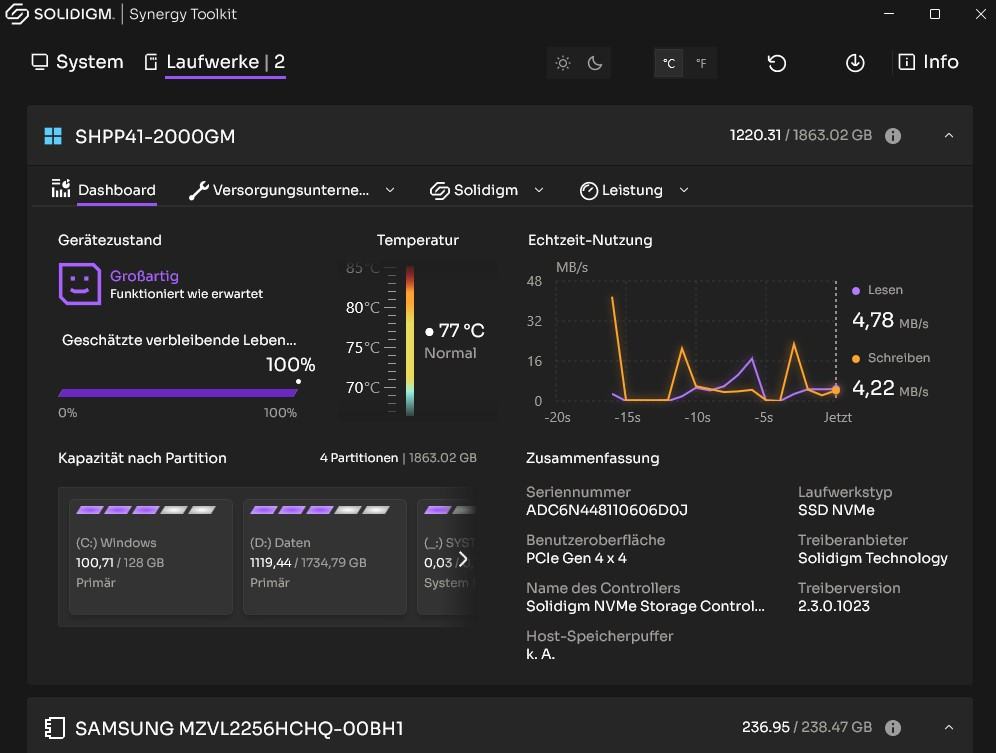

ich bekomme die Temperaturen meiner P41 von Hynix nicht in den Griff.
Sitzt auf einem Asrock ITX Z590 zwischen CPU und GPU, auch richtig montiert und die SSD bewegt sich trotzem bei 70-80 Grad:
Ich die SK Hynix P41 so ein "Hitzkopf" ? Oder Temp-Sensor defekt ?

Guten Morgen,
Die SSD sitzt zwischen CPU und GPU auf einem Asrock Z590 Phantom Gaming ITX. Kühler ist ein Prolimatech Megahalems, der einen 11700k kühlt. Graka ist eine 3060ti.

Ich habe den Board-Kühler jetzt mit drauf, den BQ bekommt man da nur provisorisch fest. Der BQ brachte 3 Grad weniger. Generell scheinen PCIE-4.0 SSD ja deutlich wärmer zu werden, irgendwo muss die Leistung ja herkommen.
Die Hynix hatte ich vorher schon auf meinem Z590 Pro4 drauf, da waren die Temps ähnlich. Im Leerlauf ist die so bei 50-55 Grad. Beim Zocken geht die schnell auf 75-80 Grad.

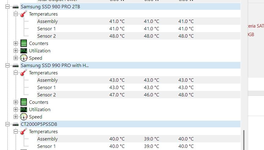

Aber nicht so krass, das liegt definitiv an deinem Gehäuse.
Hier meine 3 NVMEs (jeweils 2 TB), die 980 Pro unter dem Kühlkörper des Boards, die zwei anderen mit Serienkühlkörper:
Sieht so aus, als ob NVMEs und ITX-Mainboards und -gehäuse zusammen mit potenten CPUs und GPUs keine gute Kombination sind. Wobei das Mainboard- und Gehäusedesign auch einen Einfluss hat.
